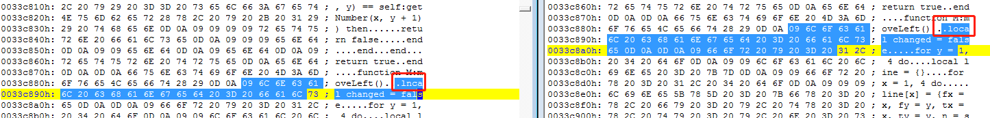

#18 Re: 全志 SOC » 自制F1C100S板不工作,请大家分析 » 2018-06-13 21:19:49
ldqmoon 说:
今天新改的板子回来了, 焊好了测试,结果还是一样。
这次我把写进FLASH里的数据读出来了, 经过比较,只有一个字节的错误, 这一个应该不会引起芯片不工作。
最起码, xboot的初始化和串口输出应该是正常的, 现在串口没有输出, 还得继续查下去
https://whycan.cn/files/members/922/comp.png
这个就不理解了,按道理,如果有错应该不仅仅一字节错。觉得有可能主IC假焊。如果直接从好机拆一个Flash过去坏机,这样排查有没有帮助?
