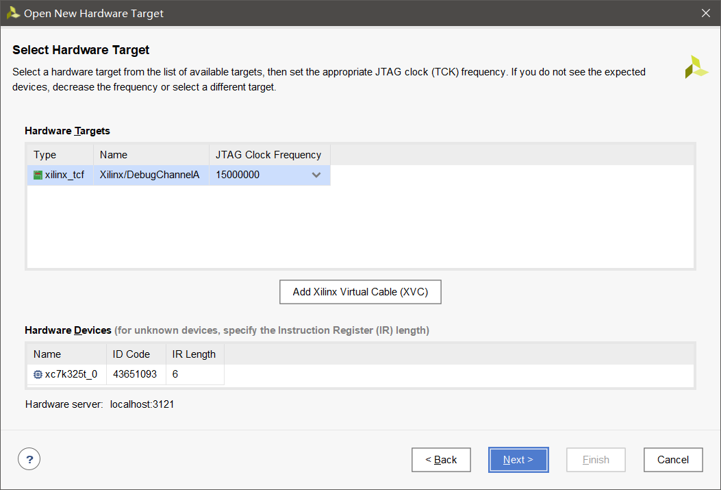

最近买了块Xilinx Kria KV260,发现底板板载的调试器是FT4232H,感觉有点意思,因此花了点时间把EEPROM的内容(俗称固件)dump出来并做了少许修改。在用于Xilinx调试器时,FT4232H的ChannelA是JTAG,ChannelB和ChannelC可用于串口,ChannelD可以忽略,因此是1xJTAG+2xUART,看起来性价比相对FT2232H做成的调试器(Digilent JTAG-SMT3-NC)更高。
亲测可用于Xilinx Vivado烧录任意器件,不过手头只有一个Memblaze(XC7K325T)可供测试,欢迎大家自行测试后反馈结果。如果需要原理图,可以参考KV260底板的原理图,Xilinx官网搜索XTP682就有。
晒张图证明可用:

Re: FT4232H可用的Xilinx FPGA JTAG调试器EEPROM分享
JTAG可以支持30M吗?图片上只有15M
默认15M,最高30M,和其它FTx232H芯片一样。

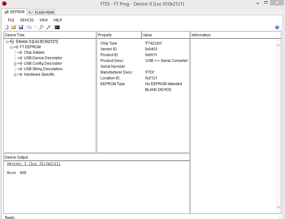

正好最近做了个底板也用了这颗FT4232H,手上有个KV260的底板。发现如果只是用FT_PROG工具把KV260的底板template保存并写到自己板上的EEPROM里面是不能被Vivado识别的。比对了一下EEPROM里面原始数据,KV260底板里面的0x0D~0x17有内容,而FT_PROG是不会碰这个区域,不知道Vivado是不是用这个字段来做识别。折腾了两个小时,终于在linux找到一个FTDI的EEPROM工具的全dump和flash工具ftdi-eeprom,可以参考这个工具进行备份和flash。
安装方法:sudo apt-get install libftdi1 ftdi-eeprom
使用方法:https://manpages.debian.org/testing/ftdi-eeprom/ftdi_eeprom.1.en.html
最近编辑记录 zhangqasd (2021-12-21 11:00:22)
楼主 #32 2021-12-21 12:03:51
metro
注册时间: 2019-03-09
已发帖子: 445
积分: 489
@zhangqasd
是的,FT_PROG不会改这个区域,但是Vivado会使用上面的数据进行验证,包括Digilent的调试器也是一样的。
FTDI的驱动中有提供EEPROM烧录相关的API,可以直接调用,当然用ftdi-eeprom也是可行的。

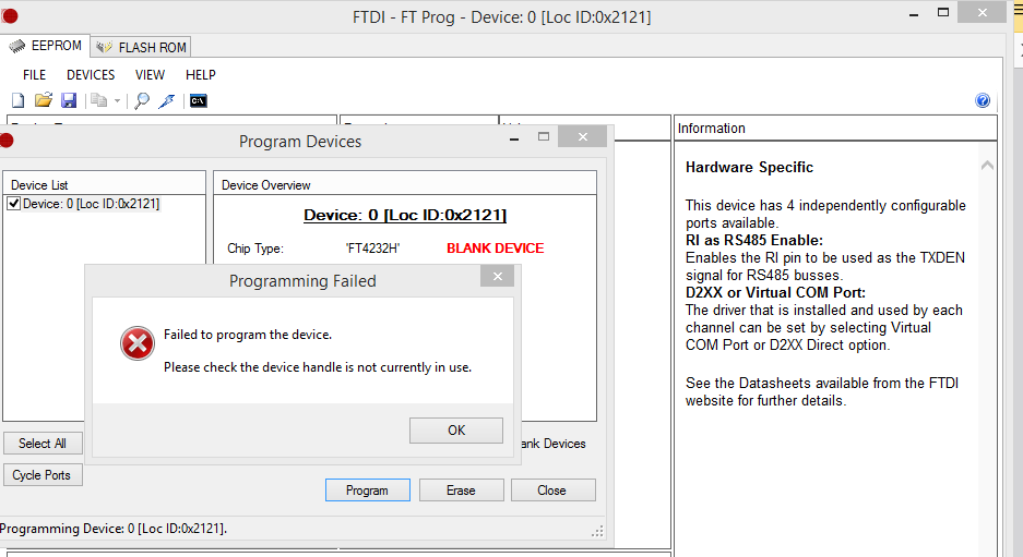

@zhangqasd 我在用sudo ftdi_eeprom--flash-eeprom flash_digilent.conf时只能刷128B,后面的128B写不了,请问有没有遇到过这样的问题,谢谢

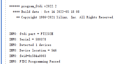

你好,我也碰到这个问题,请问现在解决了吗。我本来是设备识别不到,然后通过vivado 2022的那个版本写入指令到FTDI里面,但是现在识别不到FPGA。

你好,我通过vivado2022烧写FTDI成功(通过FT_Drog可以看到写入了),但是fpga任然检测不到
