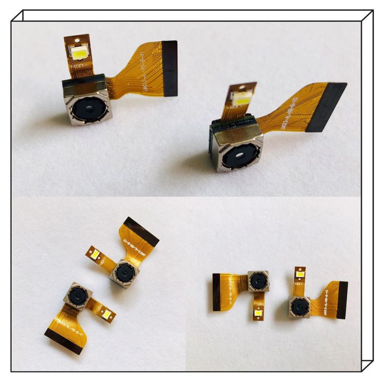

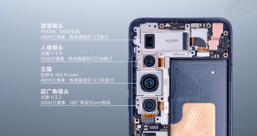

是否能把手机的摄像头模组利用起来
市面上MIPI摄像头模组不少,但大多是OV5695之类像素较低的Sensor,而且价钱偏贵
现在集成高像素ISP的芯片也开始出现,像RK3588还有展讯高通等芯片的智能LTE模组
最近突然发现一些手机的前置/广角摄像头也是24Pin的连接器,并且像素高、价格低廉
不知道这些摄像头是否为标准的接口定义,要是能利用起来是不错的选择
Arrow上有一些IMX376和576的资料,然后在16rd商城见到有卖376模组的
三星S5K3T2(小米10/11/红米K30S前置),20MP F/2.2,价格约¥30
索尼IMX376(小米6X前置),20MP F/1.75,价格约¥20

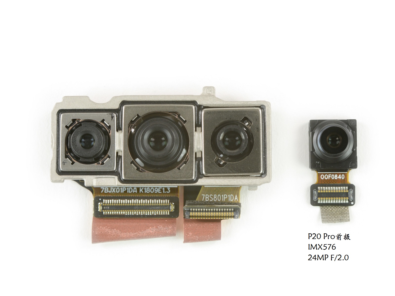

索尼IMX576(华为Nova3E/P20 Pro前置),24MP F/2.0,价格约¥35
索尼IMX350(小米10至尊/10 Pro广角),20MP,价格约¥45-60

然后无意间找到一个模组厂网站,看起来似乎大多数手机前摄模组都是24Pin?
http://www.qtechsmartvision.com/product_info_0.html

这些摄像头一般都没有公开资料,主线Linux里的摄像头驱动也少的可怜,坑肯定一大堆

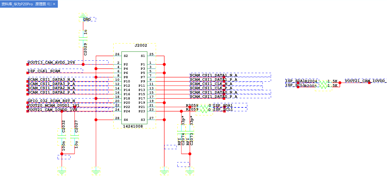

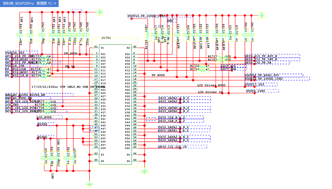

还真让我找到了,分享下花2块大洋买的菊厂P20 Pro图纸吧
P20 Pro前置摄像头接口定义
P20 Pro屏线接口定义
以下为完整的PDF
华为P20Pro原理图.pdf

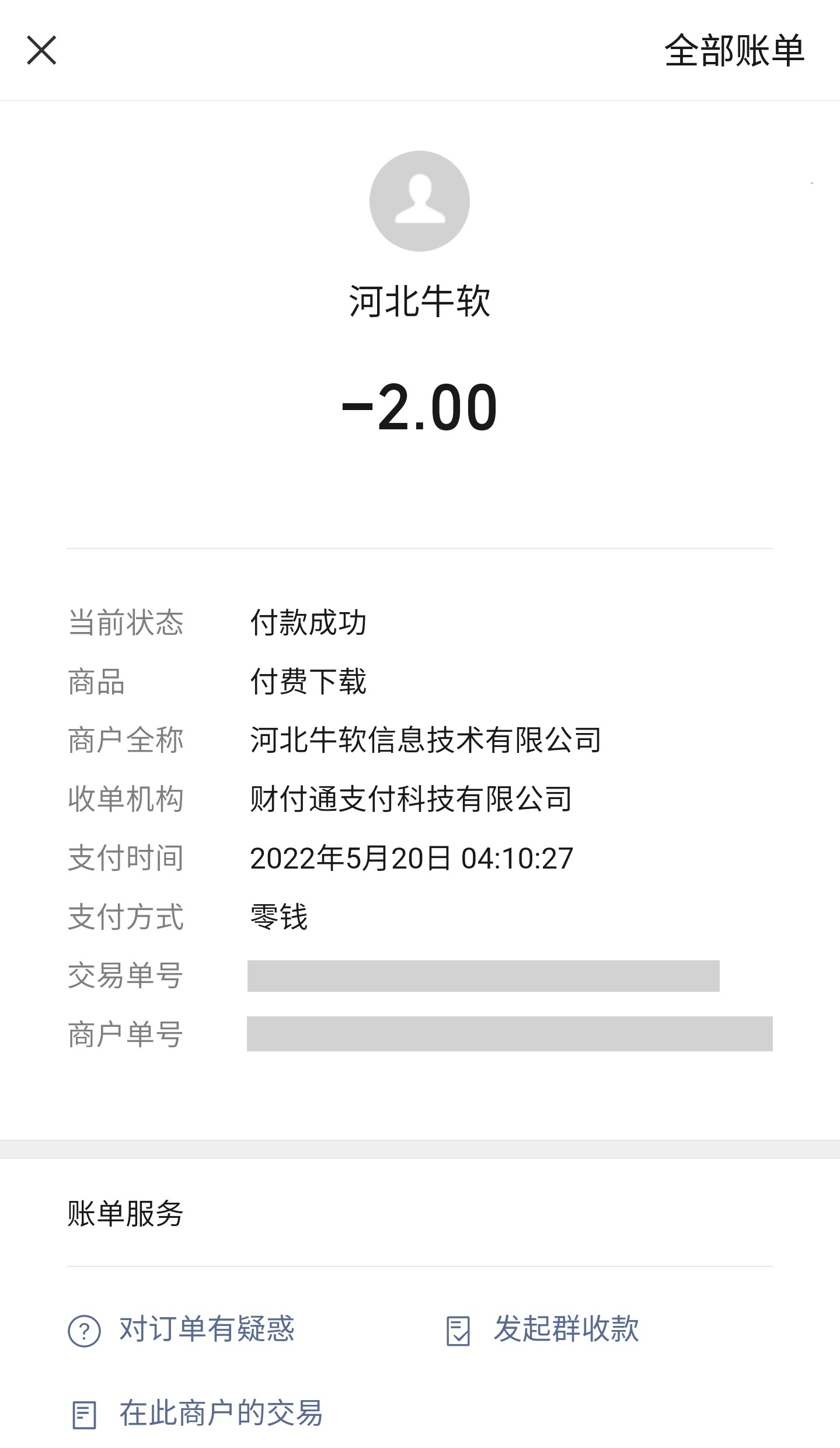

至于猴米10至尊纪念版能找到资源寥寥无几,图纸街(https://www.tuzhijie.com/3474.html)要他的VIP才能下,book118则是卖天价(21块)
猴米这资料实在是有点贵,如果只是几块钱我也一起发上来好了...不知道挖坑这有没图纸街的VIP会员愿意分享下

这些手机端的sensor基本都是需要依赖SOC的ISP来处理器图像,只有sensor的驱动,没有ISP相关的配置参数,意义不是很大。
另外收集端的sensor的分辨率都比较高,除了手机芯片,通用的SOC没有几款芯片能驱动这么大的sensor

目前ISP能接高于20MP的SoC的确比较少,RK3588、英伟达Jetson、高通QCS610/603/410,RK3288和3399都是14M的ISP
至于ISP配置参数,菊花开源的代码和OrangePi开源的联发科代码里或许能找到一些

现在手机上的CMOS sensor的初始化都过于复杂了。很依赖sensor厂商提供现成的配置参考,或者是SoC平台本身开发过程中已支持对应的sensor也许能在SDK中找到一些类似的驱动/setting配置。如果没有找到可用的参考setting,自己配置几乎是不可能了。这可能也是到现在4202年了5640/5645这些上古sensor
还活跃在开源/DIY领域的原因吧。。

我之前也是执着于研究怎么利用手机的配件,主要是屏幕和摄像头,相比摄像头来说,屏幕利用起来的可能性大一点,高分屏好几百,某宝手机高分屏100不到,找到一些驱动代码和引脚定义,发现一款手机通过显示屏一个ID引脚识别屏幕型号并加载对应的驱动,一款型号的手机竟兼容了5个型号的屏幕,这就不好买了,谁知道买了什么驱动IC的屏幕,利用摄像头更难了,有显示几百页的那种数据手册要有,其次要懂一些重要的寄存器含义,最后出图一般是RAW数据,偏绿的图像。要通过ISP调试,我了解的能买到的开发板最大isp也就rk的到1000多万像素,是处理不了这种4800W的手机摄像头的,当然对数据手册理解很熟练的话,可以调整寄存器,输出较小的分辨率,这样就能用上,总之很难,如果是在手机厂搞摄像头驱动的和搞isp调试的或许能搞定,我老大rk出来的,说他在rk的时候就是在帮国内某手机厂调当年主打拍照的那个手机的ISP
