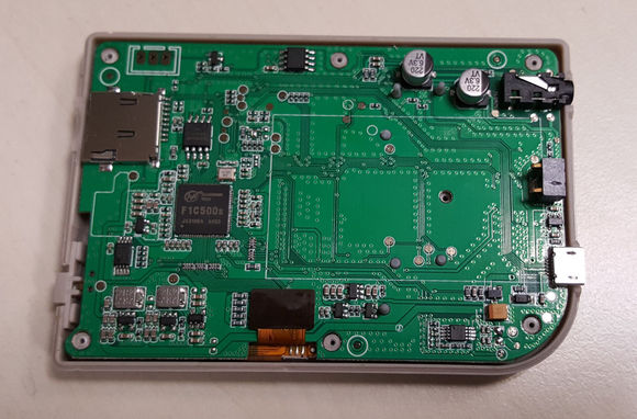

这种机器是用的君正jz4760或者jz4760b。
miyoo掌机用的是f1c500s
这款
https://item.taobao.com/item.htm?spm=a230r.1.14.36.4546526akhPdKw&id=550368360100&ns=1&abbucket=7#detail
135和150那个。
最近编辑记录 wotou (2019-01-09 14:44:56)
楼主 #4 2019-01-09 14:47:06
Re: 司徒高清街机/掌机, 据说是 全志 F1C100s 方案的, 有没有朋友玩过?
@wotou 多谢指教
一楼的司徒掌机用 JZ4760,
三楼 miyoo掌机用的 f1c100s ?

楼主 #20 2019-01-13 23:30:16
感谢分享
根据大神的这个 USB 修复分享, 搞定 sunxi-fel 读出固件
https://steward-fu.github.io/website/handheld/miyoo/fix_usb.htm
固件下载: miyoo_readby_debugdump_20190113.7z
接下来要把 1bit TF卡变为 4bit: https://steward-fu.github.io/website/handheld/miyoo/fix_sd.htm

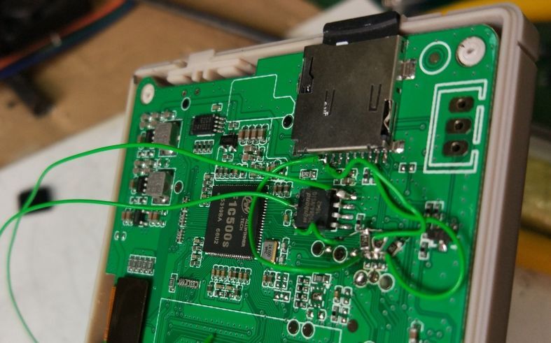

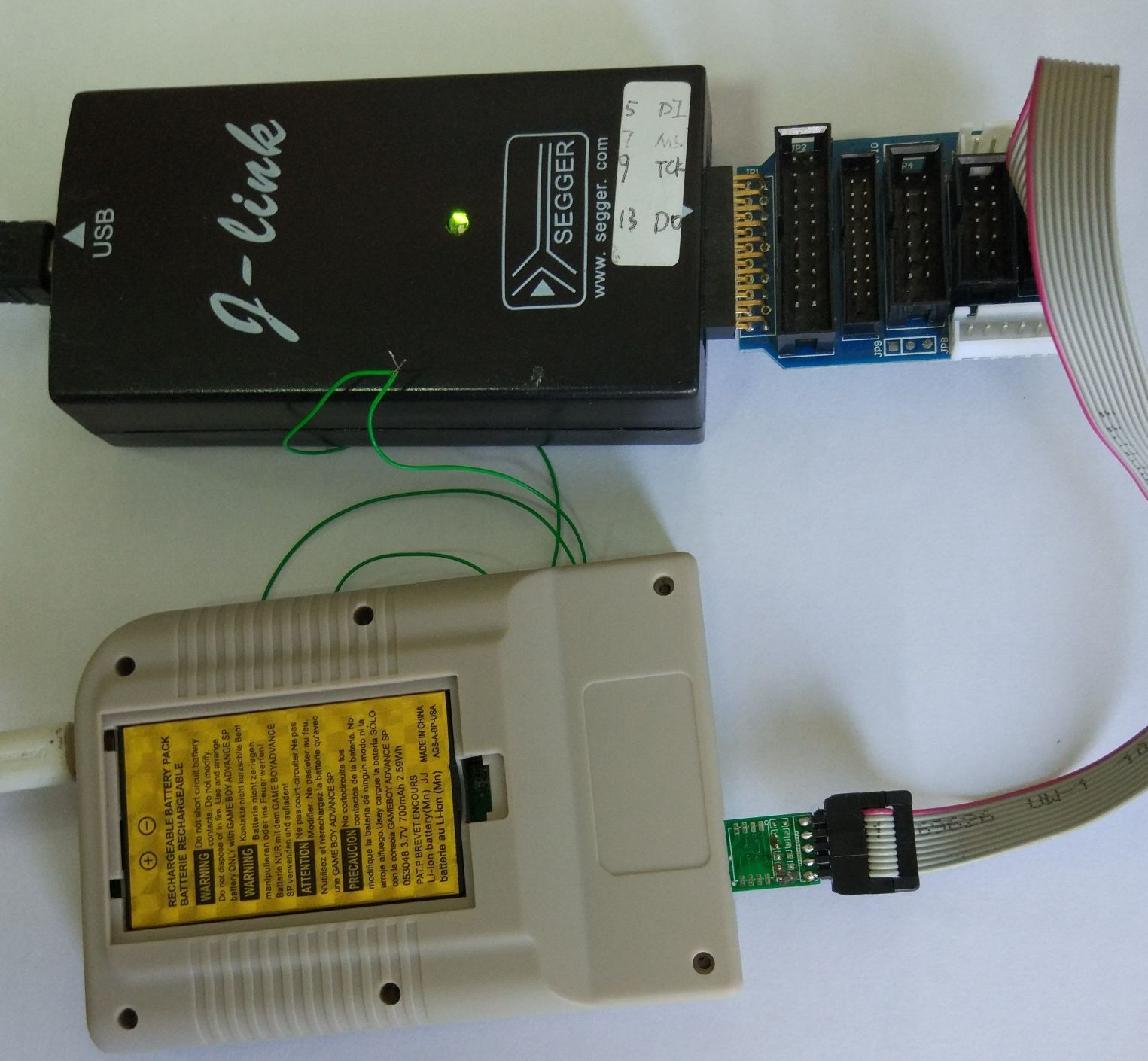

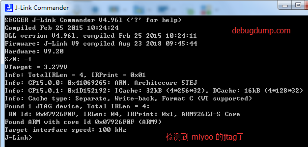

楼主 #22 2019-01-14 09:40:58
焊接技术没有司徒好, 将就将就了.
JLINK 一连就正常了.

#34 2019-03-05 10:36:28
johnla
注册时间: 2019-03-05
你好, 用JLINK时,接哪几个脚?谢谢。
楼主 #35 2019-03-05 10:38:34
参考这个帖子: https://whycan.cn/t_2025.html
