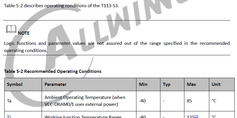

#12 Re: 全志 SOC » 有把T113-s3用到工业应用的么 » 2025-10-27 18:05:21
liubuf 说:
T113-s3手册上标注的温度为-25---75度
