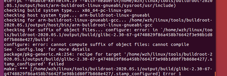

还有我用buildroot2020编译glibc库,怎么出现这个错误
#17 Re: 全志 SOC » 运行QT5程序出错,求解 » 2020-09-24 15:33:02
拉轰的脚踏车 说:
走寻常路吧,直接用buildroot生成的rootfs就行,这样太浪费时间了。
我这个就是buildroot2019生成的

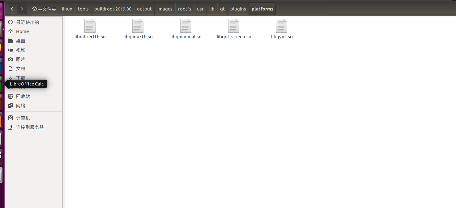

#18 Re: 全志 SOC » 运行QT5程序出错,求解 » 2020-09-24 15:27:46
yomkk 说:
应该是你编译的Qt有问题,你看下你板子的qt目录下的/plugins/platforms, 正常情况下应该有对应的so文件,比如libqeglfs.so,libqxcb.so, 有这些你才可以调用。
如果前边说的文件有的话,再关注下,这两个环境变量,看看是否正确。
export QT_QPA_PLATFORM_PLUGIN_PATH=/opt/Qt5.9.5_arm_install/plugins
export QT_QPA_PLATFORM=linuxfb:fb=/dev/fb0
我的是这些也可以?

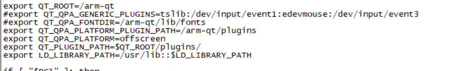

#19 Re: 全志 SOC » 运行QT5程序出错,求解 » 2020-09-24 10:28:36
我已经在 /etc/profile 定义了路径了

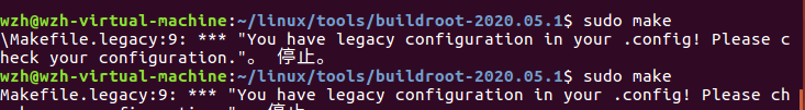

#22 Re: 全志 SOC » buildroot2020编译qt5问题 » 2020-09-20 23:58:19
vip888888 说:
嵌入式冲 说:
https://whycan.com/files/members/4270/3.png
这是怎么回事,用别人配置好的make 不了
好像是你去勾选了那个buildroot 那个Legacy config options里面的某些配置就会这样,我之前选过那里面的也出现这种问题。毕竟这是旧版本的什么选项,估计用了就不能和配置的一起用吧。我没整明白,后来去掉了里面的选项就可以了。
太难了,自己配置就老编译失败

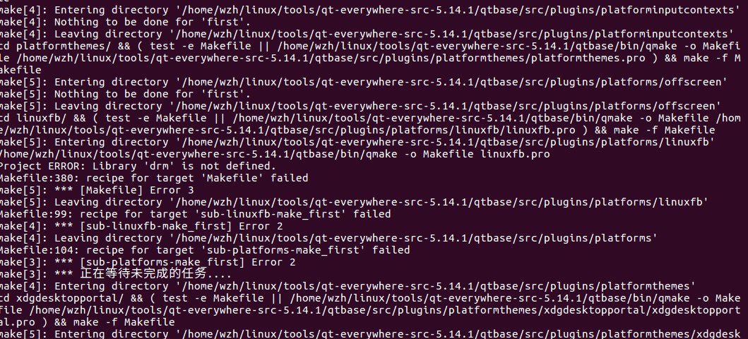

#24 Re: 全志 SOC » buildroot2020编译qt5问题 » 2020-09-20 21:03:52
redstar 说:
嵌入式冲 说:
https://whycan.com/files/members/4270/2_20200920-1758.png
手动编译qt5.14.1出现这个,自闭
离屏渲染需要drm库?应该是drm没有勾选?
有没有好的QT5 buildroot配置文件

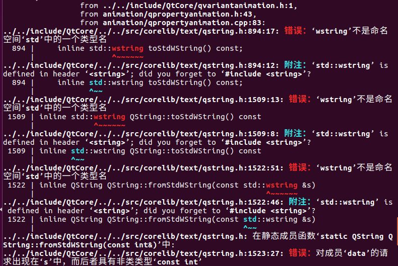

#26 Re: 全志 SOC » buildroot2020编译qt5问题 » 2020-09-20 17:59:17
手动编译qt5.14.1出现这个,自闭
#27 全志 SOC » buildroot2020编译qt5问题 » 2020-09-20 11:21:22
嵌入式冲
回复: 8
请问这个是怎么回事呢,差什么没选择吗

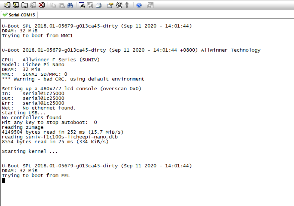

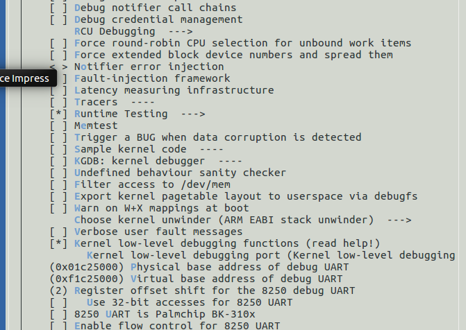

#28 Re: 全志 SOC » 荔枝派Nano sd nand 驱动Linux5.2-tf 卡死启动界面怎么回事 » 2020-09-15 09:20:51
编译buildroot2020.05使用uclibc库为什么编译libx11出现mblen函数找不到,莫非是stdlib.h头文件没有?怎么解决
#29 Re: 全志 SOC » 荔枝派Nano sd nand 驱动Linux5.2-tf 卡死启动界面怎么回事 » 2020-09-14 12:22:43
嵌入式冲 说:
解决 V3s / F1C100s  Linux 显示 starting kernel ...  就没有然后的问题 (earlyprintk)
http://whycan.cn/t_2402.html#p18838
请问这个应该怎么解决
应该怎么指定视频设备
#30 Re: 全志 SOC » 荔枝派Nano sd nand 驱动Linux5.2-tf 卡死启动界面怎么回事 » 2020-09-14 10:57:11
vip888888 说:
嵌入式冲 说:
解决了解决了,设备树有问题
不应该呀,设备树哪里的问题? 没配置串口?还是你自己改了改错了?
我用了官方的设备树,然后用自己编译的内核,可能官方设备树开启什么,而我内核没有开启,卡死了,现在用自己设备树好了,我一直忘记换成自己设备树,因为一开始我是设备树和内核都是官方
#32 Re: 全志 SOC » 荔枝派Nano sd nand 驱动Linux5.2-tf 卡死启动界面怎么回事 » 2020-09-13 15:48:43
嵌入式冲 说:

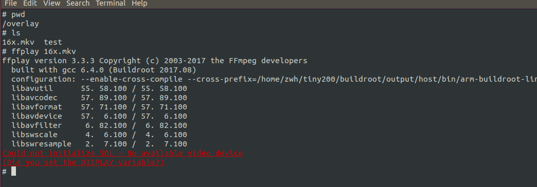

#35 Re: 全志 SOC » f1c200s(tiny200,f1c100s)如何播放视频spi flash里的视频? » 2020-09-12 17:02:23
zwanh 说:
zwanh 说:
刚好五一,买了tiny200,按照论坛里面的帖子,自己移植了uboot+kernel+dtb+rootfs+overlay到spi flash中,并能正常启动。overlay里面放的有自己压缩后的测试视频。自己不清楚使用什么软件可以播放,所以搜索后,在buildroot里面配置了ffmpeg里的ffplay。此时容量是没有抄的。但是使用命令运行后就会报下图的错误,查了查,感觉是SDL2的问题或者是要指定输出显示器,不知道该如何解决这个问题,或者高人指点,使用其他软件?
https://whycan.cn/files/members/3750/ffplay_error.png
经过一晚上,查帖子,终于完成,参考帖子:https://whycan.cn/t_2228.html,第12楼,按照我的环境,改为如下命令,就能正常显示了:
ffmpeg -re -i 16x.mkv -c:v rawvideo -pix_fmt bgra -f fbdev /dev/fb0
你这样弄完就可以用ffplay播放吗,我还是不行

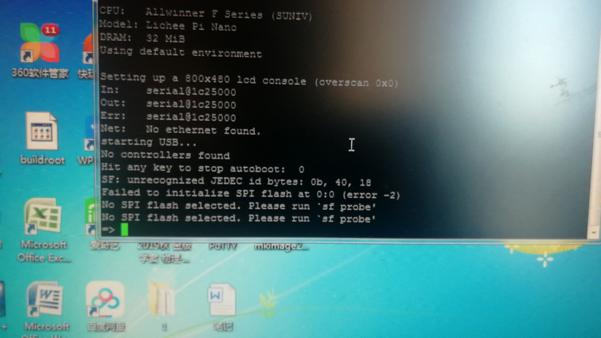

#43 Re: 全志 SOC » 这不是32Mflash吧,我是不是被骗了 » 2020-08-12 14:39:20
网上没找到 0xef4118, 只找到了0xef4018,  这个是16M
我看了丝印很清晰,winbond 256jvsiq 1729
#44 Re: 全志 SOC » 这不是32Mflash吧,我是不是被骗了 » 2020-08-12 14:36:49
哭了,我焊的时候把一个焊盘焊没了,现在飞线搞好了却是16M,我之前也是16M。。。不如不换,这个还识别不了。进不去
#45 Re: 全志 SOC » 这不是32Mflash吧,我是不是被骗了 » 2020-08-12 14:31:10
看下芯片侧边, 上下两层封装之间, 有一点金属露出来, 看那个颜色是金黄色, 还是灰色。
如果是灰色, 再看下激光刻字是否清晰, 如果较模糊基本翻新无疑了。
这是16M是吧
#46 全志 SOC » 这不是32Mflash吧,我是不是被骗了 » 2020-08-12 14:09:12
嵌入式冲
回复: 5
这应该是16M吧,我明明买的是32M,懵逼,现在烧进去出现
W25Q系列不是里面都应该支持吗,难不成我这是买了不是那个

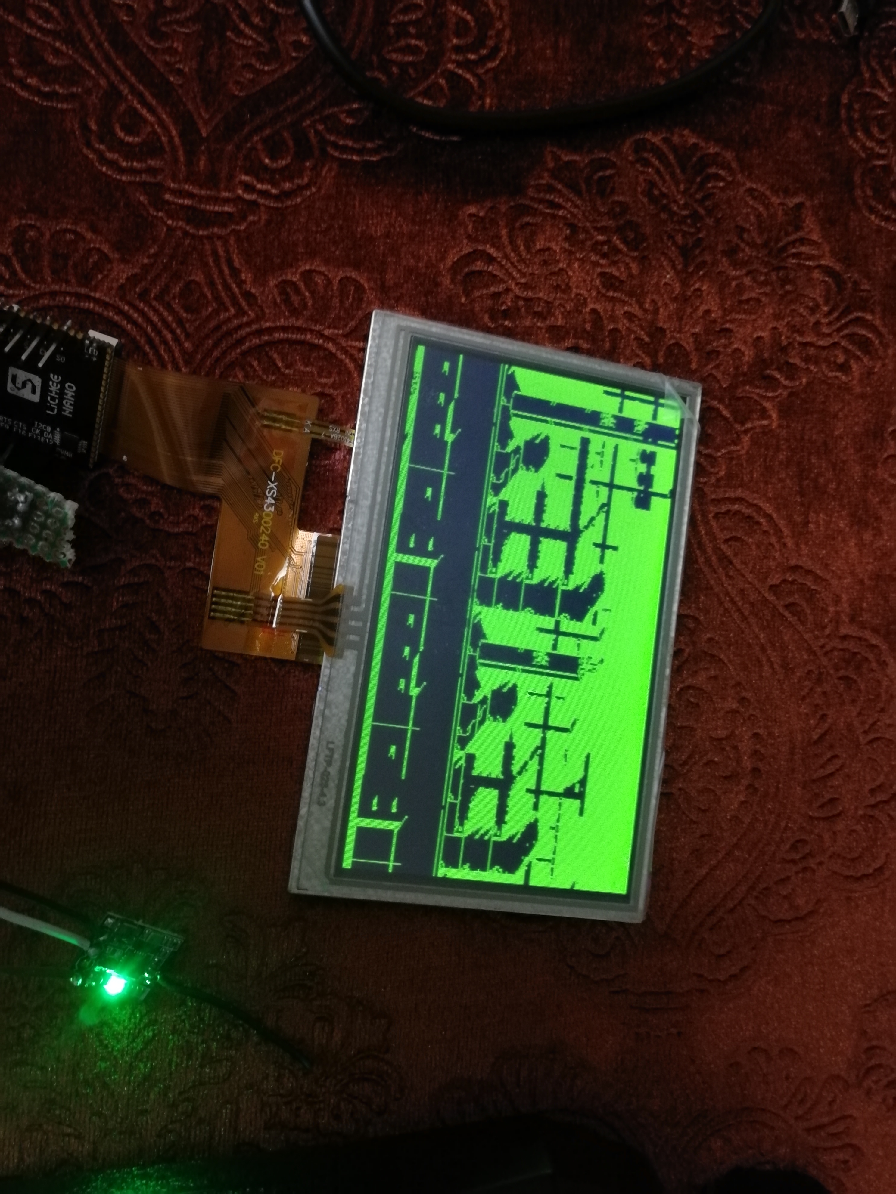

#62 全志 SOC » InfoNES 的颜色问题,求解答 » 2020-07-29 22:03:21
嵌入式冲
回复: 2
都是绿色背景,当初在littlevgl也是绿色背景,当时在lv_conf.h改颜色深度16变为32就正常了,这个要怎么改呢,它现在的var.bits_per_pixel=32,也就是像素32位,我觉得应该就是这个问题,这个可以改为16位吗,怎么改,现在已经通过串口2接了航模遥控器,可以遥控人物了,就是颜色问题不对

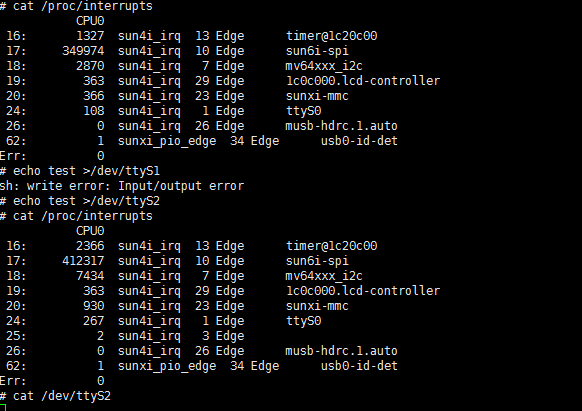

#64 Re: 全志 SOC » 荔枝派Nano串口2中断怎么没有,用cat查看也没有数据 » 2020-07-29 14:21:44

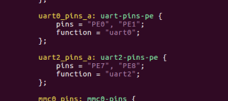

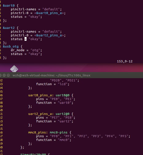

谢谢你们的帮助,我刚才打开设备树看了一下,我好像真的差了一个s,只写了name 现在在重新烧录,希望可以接受到
#65 Re: 全志 SOC » 荔枝派Nano串口2中断怎么没有,用cat查看也没有数据 » 2020-07-29 13:52:54
tianjjff 说:
是的,电脑上用9600波特率接收看看
方便传一下你的设备树吗

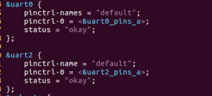

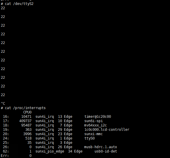

#67 Re: 全志 SOC » 荔枝派Nano串口2中断怎么没有,用cat查看也没有数据 » 2020-07-29 13:19:11
vip888888 说:
根据你初始化的信息来看 ttyS2 的irq就是等于25的,所以你看到的25应该就是ttyS2的
至于名字,可能是你pinctrl-names少了个s。
那我现在是成功了吗,还是接受不到数据,是不是跟着名字没有显示有关系
#68 Re: 全志 SOC » 荔枝派Nano串口2中断怎么没有,用cat查看也没有数据 » 2020-07-29 13:18:15
tianjjff 说:
uart0_pins_a: uart0@0 {
                pins = "PE0", "PE1";
                function = "uart0";
            uart1_pins_a: uart1@0 {
                pins = "PA2", "PA3";
                function = "uart1";
                //bias-pull-up;
            uart2_pins_a: uart2@0 {
                pins = "PE7", "PE8";
                function = "uart2";
                //bias-pull-up;
用自带的设备树也是这种情况,我的改成这样就工作正常了
你也是荔枝派Nano吗
#69 Re: 全志 SOC » 荔枝派Nano串口2中断怎么没有,用cat查看也没有数据 » 2020-07-29 00:10:07
湘楚浪子 说:
echo test >/dev/ttyS2
然后看有没有中断?
这个25就是多出来的,为什么没有像ttyS0一样显示ttyS2呢
#70 Re: 全志 SOC » 荔枝派Nano串口2中断怎么没有,用cat查看也没有数据 » 2020-07-28 19:06:24
湘楚浪子 说:
然后看有没有中断?
没有什么反应
#71 Re: 全志 SOC » 荔枝派Nano串口2中断怎么没有,用cat查看也没有数据 » 2020-07-28 18:01:37
湘楚浪子 说:
启动log里面看看有没有使能 ttyS2
关于ttyS2只看到这句,请问这代表?
#72 全志 SOC » 荔枝派Nano串口2中断怎么没有,用cat查看也没有数据 » 2020-07-28 17:01:33
嵌入式冲
回复: 15
是要自己写驱动模块吗,还是已经写好了呢,串口2中断怎么没有,用cat查看也没有数据

infones的模拟器颜色怎么转换,输出8位,我的屏幕是像素32位,通过调色板吗,怎么设置呢,现在背景是绿色,导致游戏画面颜色乱了

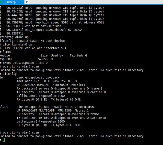

#101 Re: 全志 SOC » 荔枝派Nano 的SDIO wifi 问题(搜不到热点) » 2020-06-19 11:00:11
shaoxi2010 说:
我记得README上有一个说明,probe加个参数试试
?参数
#102 Re: 全志 SOC » 荔枝派Nano 的SDIO wifi 问题(搜不到热点) » 2020-06-19 10:39:18
Tony 说:
驱动加载成功,出现了wlan0,搜不到热点有2个原因:
1. 天线问题。
2. 电流不足,检查下wifi的供电线路
我是买的荔枝派Nano的板子,插USB供电
这里有几个错误,是不是有影响?
#103 Re: 全志 SOC » 荔枝派Nano 的SDIO wifi 问题(搜不到热点) » 2020-06-19 10:37:16
zzm24 说:
楼主用哪款SDIO WIFI的
我用ESP8089,根本跑不起来
还有bs8723,用一会儿就奔溃
我用的是荔枝派Nano买的板子和他们带的SDIO(TF卡)ESP8089
#104 Re: 全志 SOC » SDIO ESP8089开源Linux驱动现在可以直接编译通过了, 有没有朋友一起试一试 » 2020-06-17 22:37:19
我思故我在 说:

打不开,我能出现wlan0应该说明我驱动没问题吧
#111 Re: 全志 SOC » 荔枝派Nano 的SDIO wifi 问题(搜不到热点) » 2020-06-17 15:55:36

#131 Re: 全志 SOC » SPI-FLASH 烧写出现unrecognized JEDEC » 2020-06-12 20:27:27
谢谢大家了 ,没有问题了 ,哈哈,如果有人跟我一样买板子的,要问下flash型号,不要直接跟着教程上手或者烧录资料的bin文件,在uboot/drivers/mtd/spi/spi_flash_ids.c可以看支持的flash类型,如果没有自己的补上去,
参考这个链接 https://whycan.cn/t_4464.html
#132 Re: 全志 SOC » SPI-FLASH 烧写出现unrecognized JEDEC » 2020-06-12 19:22:02
0b, 40, 18 是 芯天下的 xt25f128b: https://whycan.cn/t_4464.html
,谢谢你,我去看看
#133 Re: 全志 SOC » SPI-FLASH 烧写出现unrecognized JEDEC » 2020-06-12 19:18:08
xt25f128b,应该是这个,买的板子,不是很清楚
#134 全志 SOC » SPI-FLASH 烧写出现unrecognized JEDEC » 2020-06-12 19:05:23
嵌入式冲
回复: 6
请问怎么回事呢,直接烧资料包的
