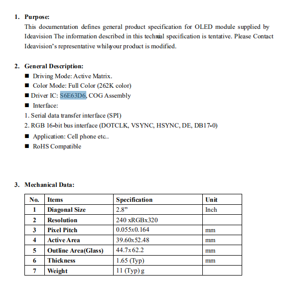

#12 全志 SOC » 寻个大哥做一下 全志T507适配 S6E63D6 屏幕 有偿 » 2021-07-12 15:40:19
illusion
回复: 2
IGF240320MC28N01-RGB(3)-屏幕(2).pdf
适配这个屏幕,Android10能正常显示使用,有偿 具体的可以跟帖或者直接私聊我
感谢晕哥
