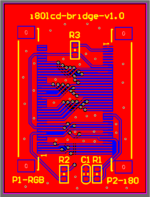

按晕哥的提示,参考了 彩虹派V3s开发板原理图A10 LCD 调试手册 这两份资料,画了块RGB屏转 i80屏的转接板。等打样回来慢慢调~
(图上丝印1脚和常用的线序是反的)
https://whycan.cn/files/members/1163/i80lcd-bridge-v1_0.png
后面成功了吗?原理图是否正确?

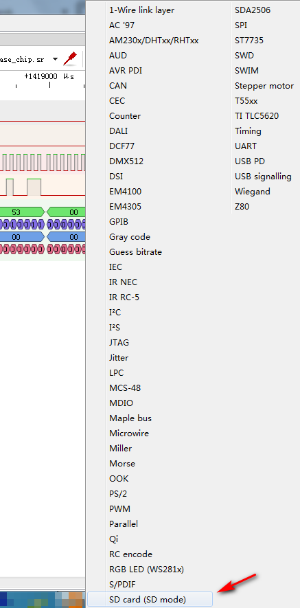

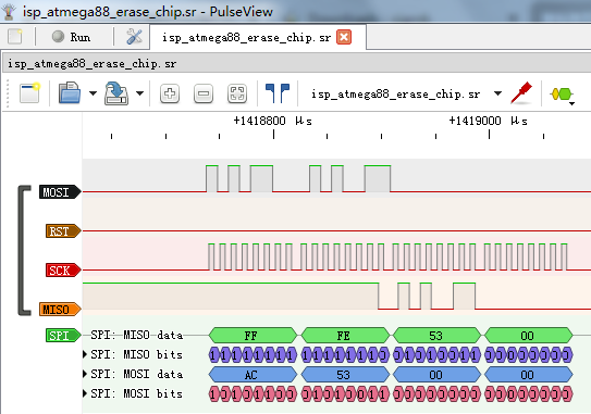

#135 Re: DIY/综合/Arduino/写字机/3D打印机/智能小车/平衡车/四轴飞行/MQTT/物联网 » Saleae 逻辑分析仪软件目前还不能分析SDIO协议, 但是官方网站给了一个非正式的版本,怎么是源码的,应该如何编译/安装/使用呢? » 2019-09-16 07:33:31
metro 说:
emmm,不是很了解Saleae的逻辑分析仪,不过可以试试基于sigrok的PulseView?这个软件应该是可以分析SD card信号的,而且据说和Saleae的兼容性不错。
我佛了, 支持辣么多硬件  https://sigrok.org/wiki/Supported_hardware
下载一个试一试

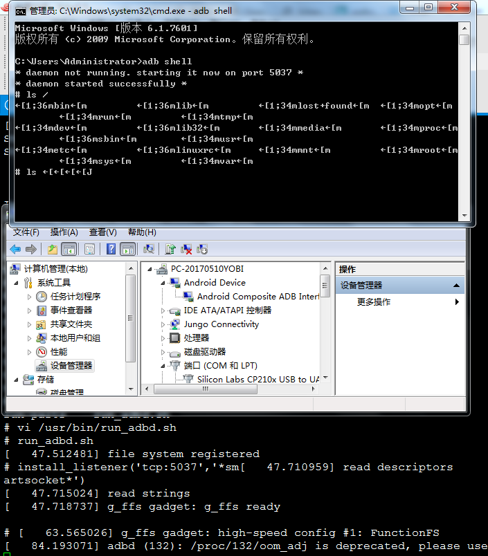

#154 Re: 全志 SOC » 分享个licheepi nano镜像,支持adb调试 » 2019-08-23 11:12:55
真可以了, 奔走相告 ^_^
adb shell/push/pull 都可以了
妈妈再也不用为我收发文件操心了。
感谢各位大神!

加了, 但是电脑上仍然没有反应, 看来还是脚本不太对。

firstman 说:
奇怪, rootfs 里面没有发现 run_adbd.sh
https://github.com/rockchip-linux/linux-adb/raw/master/run_adbd.sh
#! /bin/sh
UDC=`ls /sys/class/udc/| awk '{print $1}'`
mkdir /dev/usb-ffs -m 0770
mkdir /dev/usb-ffs/adb -m 0770
mkdir /sys/kernel/config/usb_gadget/g1  -m 0770
sleep 1
echo 0x2207 > /sys/kernel/config/usb_gadget/g1/idVendor
echo 0x0006 > /sys/kernel/config/usb_gadget/g1/idProduct
mkdir /sys/kernel/config/usb_gadget/g1/strings/0x409   -m 0770
sleep 1
echo "0123456789ABCDEF" > /sys/kernel/config/usb_gadget/g1/strings/0x409/serialnumber
echo "rockchip"  > /sys/kernel/config/usb_gadget/g1/strings/0x409/manufacturer
echo "rk3xxx"  > /sys/kernel/config/usb_gadget/g1/strings/0x409/product
sleep 1
mkdir /sys/kernel/config/usb_gadget/g1/functions/ffs.adb
mkdir /sys/kernel/config/usb_gadget/g1/configs/b.1  -m 0770
mkdir /sys/kernel/config/usb_gadget/g1/configs/b.1/strings/0x409  -m 0770
sleep 1
ln -s  /sys/kernel/config/usb_gadget/g1/functions/ffs.adb /sys/kernel/config/usb_gadget/g1/configs/b.1
echo "adb" > /sys/kernel/config/usb_gadget/g1/configs/b.1/strings/0x409/configuration
mount -t functionfs adb /dev/usb-ffs/adb
adbd  &
这个弄进去有问题,:
#  run_adbd.sh
mkdir: can't create directory '/sys/kernel/config/usb_gadget/g1': No such file or directory
/bin/run_adbd.sh: line 12: can't create /sys/kernel/config/usb_gadget/g1/idVendor: nonexistent directory
/bin/run_adbd.sh: line 13: can't create /sys/kernel/config/usb_gadget/g1/idProduct: nonexistent directory
mkdir: can't create directory '/sys/kernel/config/usb_gadget/g1/strings/0x409': No such file or directory
/bin/run_adbd.sh: line 19: can't create /sys/kernel/config/usb_gadget/g1/strings/0x409/serialnumber: nonexistent directory
/bin/run_adbd.sh: line 20: can't create /sys/kernel/config/usb_gadget/g1/strings/0x409/manufacturer: nonexistent directory
/bin/run_adbd.sh: line 21: can't create /sys/kernel/config/usb_gadget/g1/strings/0x409/product: nonexistent directory
mkdir: can't create directory '/sys/kernel/config/usb_gadget/g1/functions/ffs.adb': No such file or directory
mkdir: can't create directory '/sys/kernel/config/usb_gadget/g1/configs/b.1': No such file or directory
mkdir: can't create directory '/sys/kernel/config/usb_gadget/g1/configs/b.1/strings/0x409': No such file or directory
ln: /sys/kernel/config/usb_gadget/g1/configs/b.1: No such file or directory
/bin/run_adbd.sh: line 32: can't create /sys/kernel/config/usb_gadget/g1/configs/b.1/strings/0x409/configuration: nonexistent directory
[  952.353269] ------------[ cut here ]------------
[  952.357969] WARNING: CPU: 0 PID: 143 at fs/filesystems.c:282 get_fs_type+0xf8/0x110
[  952.365750] request_module fs-functionfs succeeded, but still no fs?
[  952.372147] Modules linked in: usb_f_fs libcomposite
[  952.377148] CPU: 0 PID: 143 Comm: mount Not tainted 4.14.0-licheepi-nano #7
[  952.384130] Hardware name: Allwinner suniv Family
[  952.388914] [<c010e8c0>] (unwind_backtrace) from [<c010ba10>] (show_stack+0x10/0x14)
[  952.396730] [<c010ba10>] (show_stack) from [<c0116a74>] (__warn+0xd4/0xfc)
[  952.403660] [<c0116a74>] (__warn) from [<c0116ad4>] (warn_slowpath_fmt+0x38/0x48)
[  952.411202] [<c0116ad4>] (warn_slowpath_fmt) from [<c01e618c>] (get_fs_type+0xf8/0x110)
[  952.419223] [<c01e618c>] (get_fs_type) from [<c01e9478>] (do_mount+0x1c0/0xb58)
[  952.426589] [<c01e9478>] (do_mount) from [<c01ea148>] (SyS_mount+0x54/0xc0)
[  952.433606] [<c01ea148>] (SyS_mount) from [<c0108060>] (ret_fast_syscall+0x0/0x44)
[  952.441201] ---[ end trace 803250e82eace444 ]---
mount: /dev/usb-ffs/adb: unknown filesystem type 'functionfs'.

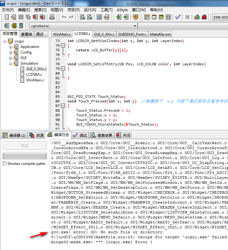

#164 Re: 计算机图形/GUI/RTOS/FileSystem/OpenGL/DirectX/SDL2 » 分享一个自己制作uCGUI 3.98的Dev-C++工程文件 » 2019-08-22 14:55:46
@Beta_vulgaris 请问楼主, 这个命令超长的问题你是怎么解决的?记得以前编译 xboot 某分支也会这样.
8192 记得是 CreateProcess() 这个Win32 系统API限制的,
为什么 git 自带的 shell 可以调用成功?
#165 Re: 计算机图形/GUI/RTOS/FileSystem/OpenGL/DirectX/SDL2 » 分享一个自己制作uCGUI 3.98的Dev-C++工程文件 » 2019-08-22 14:53:20
gcc.exe Application/GUIDemo/GUIDEMO.o Application/GUIDemo/GUIDEMO_Automotive.o Application/GUIDemo/GUIDEMO_Bitmap.o Application/GUIDemo/GUIDEMO_Bitmap4bpp.o Application/GUIDemo/GUIDEMO_Circle.o Application/GUIDemo/GUIDEMO_ColorBar.o Application/GUIDemo/GUIDEMO_ColorList.o Application/GUIDemo/GUIDEMO_Cursor.o Application/GUIDemo/GUIDEMO_Dialog.o Application/GUIDemo/GUIDEMO_Font.o Application/GUIDemo/GUIDEMO_FrameWin.o Application/GUIDemo/GUIDEMO_Graph.o Application/GUIDemo/GUIDEMO_HardwareInfo.o Application/GUIDemo/GUIDEMO_Intro.o Application/GUIDemo/GUIDEMO_LUT.o Application/GUIDemo/GUIDEMO_MemDevB.o Application/GUIDemo/GUIDEMO_Messagebox.o Application/GUIDemo/GUIDEMO_Navi.o Application/GUIDemo/GUIDEMO_Polygon.o Application/GUIDemo/GUIDEMO_ProgBar.o Application/GUIDemo/GUIDEMO_Speed.o Application/GUIDemo/GUIDEMO_Touch.o Application/GUIDemo/GUIDEMO_WM.o Application/GUIDemo/MainTask.o Application/GUIDemo/MicriumLogo.o Application/GUIDemo/MicriumLogoWRed.o GUI/AntiAlias/GUIAAArc.o GUI/AntiAlias/GUIAAChar.o GUI/AntiAlias/GUIAAChar2.o GUI/AntiAlias/GUIAAChar4.o GUI/AntiAlias/GUIAACircle.o GUI/AntiAlias/GUIAALib.o GUI/AntiAlias/GUIAALine.o GUI/AntiAlias/GUIAAPoly.o GUI/AntiAlias/GUIAAPolyOut.o GUI/ConvertColor/LCDP111.o GUI/ConvertColor/LCDP222.o GUI/ConvertColor/LCDP233.o GUI/ConvertColor/LCDP323.o GUI/ConvertColor/LCDP332.o GUI/ConvertColor/LCDP444_12.o GUI/ConvertColor/LCDP444_12_1.o GUI/ConvertColor/LCDP444_16.o GUI/ConvertColor/LCDP555.o GUI/ConvertColor/LCDP556.o GUI/ConvertColor/LCDP565.o GUI/ConvertColor/LCDP655.o GUI/ConvertColor/LCDP666.o GUI/ConvertColor/LCDP888.o GUI/ConvertColor/LCDP8666.o GUI/ConvertColor/LCDP8666_1.o GUI/ConvertColor/LCDPM233.o GUI/ConvertColor/LCDPM323.o GUI/ConvertColor/LCDPM332.o GUI/ConvertColor/LCDPM444_12.o GUI/ConvertColor/LCDPM444_16.o GUI/ConvertColor/LCDPM555.o GUI/ConvertColor/LCDPM556.o GUI/ConvertColor/LCDPM565.o GUI/ConvertColor/LCDPM655.o GUI/ConvertColor/LCDPM666.o GUI/ConvertColor/LCDPM888.o GUI/ConvertMono/LCDP0.o GUI/ConvertMono/LCDP2.o GUI/ConvertMono/LCDP4.o GUI/Core/GUI__AddSpaceHex.o GUI/Core/GUI__Arabic.o GUI/Core/GUI__CalcTextRect.o GUI/Core/GUI__DivideRound.o GUI/Core/GUI__DivideRound32.o GUI/Core/GUI__DrawBitmap16bpp.o GUI/Core/GUI__GetCursorPos.o GUI/Core/GUI__GetFontSizeY.o GUI/Core/GUI__GetNumChars.o GUI/Core/GUI__HandleEOLine.o GUI/Core/GUI__IntersectRect.o GUI/Core/GUI__IntersectRects.o GUI/Core/GUI__memset.o GUI/Core/GUI__memset16.o GUI/Core/GUI__Read.o GUI/Core/GUI__ReduceRect.o GUI/Core/GUI__SetText.o GUI/Core/GUI__strcmp.o GUI/Core/GUI__strlen.o GUI/Core/GUI__Wrap.o GUI/Core/GUI_AddBin.o GUI/Core/GUI_AddDec.o GUI/Core/GUI_AddDecMin.o GUI/Core/GUI_AddDecShift.o GUI/Core/GUI_AddHex.o GUI/Core/GUI_AddKeyMsgHook.o GUI/Core/GUI_ALLOC_AllocInit.o GUI/Core/GUI_ALLOC_AllocZero.o GUI/Core/GUI_BMP.o GUI/Core/GUI_BMP_Serialize.o GUI/Core/GUI_CalcColorDist.o GUI/Core/GUI_ClearRectEx.o GUI/Core/GUI_Color2VisColor.o GUI/Core/GUI_CursorArrowL.o GUI/Core/GUI_CursorArrowLI.o GUI/Core/GUI_CursorArrowLPx.o GUI/Core/GUI_CursorArrowM.o GUI/Core/GUI_CursorArrowMI.o GUI/Core/GUI_CursorArrowMPx.o GUI/Core/GUI_CursorArrowS.o GUI/Core/GUI_CursorArrowSI.o GUI/Core/GUI_CursorArrowSPx.o GUI/Core/GUI_CursorCrossL.o GUI/Core/GUI_CursorCrossLI.o GUI/Core/GUI_CursorCrossLPx.o GUI/Core/GUI_CursorCrossM.o GUI/Core/GUI_CursorCrossMI.o GUI/Core/GUI_CursorCrossMPx.o GUI/Core/GUI_CursorCrossS.o GUI/Core/GUI_CursorCrossSI.o GUI/Core/GUI_CursorCrossSPx.o GUI/Core/GUI_CursorHeaderM.o GUI/Core/GUI_CursorHeaderMI.o GUI/Core/GUI_CursorHeaderMPx.o GUI/Core/GUI_CursorPal.o GUI/Core/GUI_CursorPalI.o GUI/Core/GUI_DispBin.o GUI/Core/GUI_DispCEOL.o GUI/Core/GUI_DispChar.o GUI/Core/GUI_DispChars.o GUI/Core/GUI_DispHex.o GUI/Core/GUI_DispString.o GUI/Core/GUI_DispStringAt.o GUI/Core/GUI_DispStringAtCEOL.o GUI/Core/GUI_DispStringHCenter.o GUI/Core/GUI_DispStringInRect.o GUI/Core/GUI_DispStringInRectEx.o GUI/Core/GUI_DispStringInRectWrap.o GUI/Core/GUI_DispStringLen.o GUI/Core/GUI_DrawBitmap.o GUI/Core/GUI_DrawBitmap_555.o GUI/Core/GUI_DrawBitmap_565.o GUI/Core/GUI_DrawBitmap_888.o GUI/Core/GUI_DrawBitmapEx.o GUI/Core/GUI_DrawBitmapExp.o GUI/Core/GUI_DrawBitmapMag.o GUI/Core/GUI_DrawFocusRect.o GUI/Core/GUI_DrawGraph.o GUI/Core/GUI_DrawGraphEx.o GUI/Core/GUI_DrawHLine.o GUI/Core/GUI_DrawLine.o GUI/Core/GUI_DrawPie.o GUI/Core/GUI_DrawPixel.o GUI/Core/GUI_DrawPoint.o GUI/Core/GUI_DrawPolygon.o GUI/Core/GUI_DrawPolyline.o GUI/Core/GUI_DrawRectEx.o GUI/Core/GUI_DrawVLine.o GUI/Core/GUI_ErrorOut.o GUI/Core/GUI_Exec.o GUI/Core/GUI_FillPolygon.o GUI/Core/GUI_FillRect.o GUI/Core/GUI_FillRectEx.o GUI/Core/GUI_GetBitmapPixelColor.o GUI/Core/GUI_GetBitmapPixelIndex.o GUI/Core/GUI_GetClientRect.o GUI/Core/GUI_GetColor.o GUI/Core/GUI_GetDispPos.o GUI/Core/GUI_GetDrawMode.o GUI/Core/GUI_GetFont.o GUI/Core/GUI_GetFontInfo.o GUI/Core/GUI_GetFontSizeY.o GUI/Core/GUI_GetLineStyle.o GUI/Core/GUI_GetOrg.o GUI/Core/GUI_GetStringDistX.o GUI/Core/GUI_GetTextAlign.o GUI/Core/GUI_GetTextExtend.o GUI/Core/GUI_GetTextMode.o GUI/Core/GUI_GetVersionString.o GUI/Core/GUI_GetYSizeOfFont.o GUI/Core/GUI_GIF.o GUI/Core/GUI_Goto.o GUI/Core/GUI_InitLUT.o GUI/Core/GUI_InvertRect.o GUI/Core/GUI_IsInFont.o GUI/Core/GUI_Log.o GUI/Core/GUI_MergeRect.o GUI/Core/GUI_MOUSE.o GUI/Core/GUI_MOUSE_DriverPS2.o GUI/Core/GUI_MoveRect.o GUI/Core/GUI_OnKey.o GUI/Core/GUI_Pen.o GUI/Core/GUI_PID.o GUI/Core/GUI_RectsIntersect.o GUI/Core/GUI_SaveContext.o GUI/Core/GUI_ScreenSize.o GUI/Core/GUI_SelectLayer.o GUI/Core/GUI_SelectLCD.o GUI/Core/GUI_SetClipRect.o GUI/Core/GUI_SetColor.o GUI/Core/GUI_SetColorIndex.o GUI/Core/GUI_SetDecChar.o GUI/Core/GUI_SetDefault.o GUI/Core/GUI_SetDrawMode.o GUI/Core/GUI_SetFont.o GUI/Core/GUI_SetLBorder.o GUI/Core/GUI_SetLineStyle.o GUI/Core/GUI_SetLUTColor.o GUI/Core/GUI_SetLUTColorEx.o GUI/Core/GUI_SetLUTEntry.o GUI/Core/GUI_SetOrg.o GUI/Core/GUI_SetPixelIndex.o GUI/Core/GUI_SetTextAlign.o GUI/Core/GUI_SetTextMode.o GUI/Core/GUI_SetTextStyle.o GUI/Core/GUI_SIF.o GUI/Core/GUI_SIF_Prop.o GUI/Core/GUI_TOUCH.o GUI/Core/GUI_TOUCH_DriverAnalog.o GUI/Core/GUI_TOUCH_StoreState.o GUI/Core/GUI_TOUCH_StoreUnstable.o GUI/Core/GUI_UC.o GUI/Core/GUI_UC_ConvertUC2UTF8.o GUI/Core/GUI_UC_ConvertUTF82UC.o GUI/Core/GUI_UC_DispString.o GUI/Core/GUI_UC_EncodeNone.o GUI/Core/GUI_UC_EncodeUTF8.o GUI/Core/GUI_WaitEvent.o GUI/Core/GUI_WaitKey.o GUI/Core/GUI_Warn.o GUI/Core/GUI2DLib.o GUI/Core/GUIAlloc.o GUI/Core/GUIArc.o GUI/Core/GUIChar.o GUI/Core/GUICharLine.o GUI/Core/GUICharM.o GUI/Core/GUICharP.o GUI/Core/GUICirc.o GUI/Core/GUIColor2Index.o GUI/Core/GUICore.o GUI/Core/GUICurs.o GUI/Core/GUIEncJS.o GUI/Core/GUIIndex2Color.o GUI/Core/GUIPolyE.o GUI/Core/GUIPolyM.o GUI/Core/GUIPolyR.o GUI/Core/GUIRealloc.o GUI/Core/GUIStream.o GUI/Core/GUITask.o GUI/Core/GUITime.o GUI/Core/GUITimer.o GUI/Core/GUIUC0.o GUI/Core/GUIVal.o GUI/Core/GUIValf.o GUI/Core/LCD.o GUI/Core/LCD_API.o GUI/Core/LCD_DrawVLine.o GUI/Core/LCD_GetColorIndex.o GUI/Core/LCD_GetEx.o GUI/Core/LCD_GetNumDisplays.o GUI/Core/LCD_GetPixelColor.o GUI/Core/LCD_Index2ColorEx.o GUI/Core/LCD_Mirror.o GUI/Core/LCD_MixColors256.o GUI/Core/LCD_ReadRect.o GUI/Core/LCD_Rotate180.o GUI/Core/LCD_RotateCCW.o GUI/Core/LCD_RotateCW.o GUI/Core/LCD_SelectLCD.o GUI/Core/LCD_SetAPI.o GUI/Core/LCD_SetClipRectEx.o GUI/Core/LCD_UpdateColorIndices.o GUI/Core/LCDAA.o GUI/Core/LCDColor.o GUI/Core/LCDGetP.o GUI/Core/LCDInfo.o GUI/Core/LCDInfo0.o GUI/Core/LCDInfo1.o GUI/Core/LCDL0Delta.o GUI/Core/LCDL0Mag.o GUI/Core/LCDP1.o GUI/Core/LCDP565_Index2Color.o GUI/Core/LCDP888_Index2Color.o GUI/Core/LCDPM565_Index2Color.o GUI/Core/LCDPM888_Index2Color.o GUI/Core/LCDRLE4.o GUI/Core/LCDRLE8.o GUI/Core/LCDRLE16.o GUI/Font/F4x6.o GUI/Font/F6x8.o GUI/Font/F08_1.o GUI/Font/F08_ASCII.o GUI/Font/F8x8.o GUI/Font/F8x10_ASCII.o GUI/Font/F8x12_ASCII.o GUI/Font/F8x13_1.o GUI/Font/F8x13_ASCII.o GUI/Font/F8x15B_1.o GUI/Font/F8x15B_ASCII.o GUI/Font/F8x16.o GUI/Font/F10_1.o GUI/Font/F10_ASCII.o GUI/Font/F10S_1.o GUI/Font/F10S_ASCII.o GUI/Font/F13_1.o GUI/Font/F13_ASCII.o GUI/Font/F13B_1.o GUI/Font/F13B_ASCII.o GUI/Font/F13H_1.o GUI/Font/F13H_ASCII.o GUI/Font/F13HB_1.o GUI/Font/F13HB_ASCII.o GUI/Font/F16_1.o GUI/Font/F16_1HK.o GUI/Font/F16_ASCII.o GUI/Font/F16_HK.o GUI/Font/F16B_1.o GUI/Font/F16B_ASCII.o GUI/Font/F24_1.o GUI/Font/F24_ASCII.o GUI/Font/F24B_1.o GUI/Font/F24B_ASCII.o GUI/Font/F32_1.o GUI/Font/F32_ASCII.o GUI/Font/F32B_1.o GUI/Font/F32B_ASCII.o GUI/Font/FComic18B_1.o GUI/Font/FComic18B_ASCII.o GUI/Font/FComic24B_1.o GUI/Font/FComic24B_ASCII.o GUI/Font/FD24x32.o GUI/Font/FD32.o GUI/Font/FD36x48.o GUI/Font/FD48.o GUI/Font/FD48x64.o GUI/Font/FD60x80.o GUI/Font/FD64.o GUI/Font/FD80.o GUI/LCDDriver/LCDWin.o GUI/MemDev/GUIDEV.o GUI/MemDev/GUIDEV_1.o GUI/MemDev/GUIDEV_8.o GUI/MemDev/GUIDEV_16.o GUI/MemDev/GUIDEV_AA.o GUI/MemDev/GUIDEV_Auto.o GUI/MemDev/GUIDEV_Banding.o GUI/MemDev/GUIDEV_Clear.o GUI/MemDev/GUIDEV_CmpWithLCD.o GUI/MemDev/GUIDEV_CopyFromLCD.o GUI/MemDev/GUIDEV_CreateFixed.o GUI/MemDev/GUIDEV_GetDataPtr.o GUI/MemDev/GUIDEV_GetXSize.o GUI/MemDev/GUIDEV_GetYSize.o GUI/MemDev/GUIDEV_Measure.o GUI/MemDev/GUIDEV_ReduceYSize.o GUI/MemDev/GUIDEV_SetOrg.o GUI/MemDev/GUIDEV_Usage.o GUI/MemDev/GUIDEV_UsageBM.o GUI/MemDev/GUIDEV_Write.o GUI/MemDev/GUIDEV_WriteAlpha.o GUI/MemDev/GUIDEV_WriteEx.o GUI/MemDev/GUIDEV_XY2PTR.o GUI/MultiLayer/LCD_1.o GUI/MultiLayer/LCD_2.o GUI/MultiLayer/LCD_3.o GUI/MultiLayer/LCD_4.o GUI/WM/WM.o GUI/WM/WM__ForEachDesc.o GUI/WM/WM__GetFirstSibling.o GUI/WM/WM__GetFocussedChild.o GUI/WM/WM__GetLastSibling.o GUI/WM/WM__GetOrg_AA.o GUI/WM/WM__GetPrevSibling.o GUI/WM/WM__IsAncestor.o GUI/WM/WM__IsChild.o GUI/WM/WM__IsEnabled.o GUI/WM/WM__NotifyVisChanged.o GUI/WM/WM__Screen2Client.o GUI/WM/WM__SendMessage.o GUI/WM/WM__SendMessageIfEnabled.o GUI/WM/WM__SendMessageNoPara.o GUI/WM/WM__UpdateChildPositions.o GUI/WM/WM_AttachWindow.o GUI/WM/WM_BringToBottom.o GUI/WM/WM_BringToTop.o GUI/WM/WM_Broadcast.o GUI/WM/WM_CheckScrollPos.o GUI/WM/WM_CriticalHandle.o GUI/WM/WM_DIAG.o GUI/WM/WM_EnableWindow.o GUI/WM/WM_ForEachDesc.o GUI/WM/WM_GetBkColor.o GUI/WM/WM_GetCallback.o GUI/WM/WM_GetClientRect.o GUI/WM/WM_GetClientWindow.o GUI/WM/WM_GetDesktopWindow.o GUI/WM/WM_GetDesktopWindowEx.o GUI/WM/WM_GetDiagInfo.o GUI/WM/WM_GetDialogItem.o GUI/WM/WM_GetFirstChild.o GUI/WM/WM_GetFlags.o GUI/WM/WM_GetFocussedWindow.o GUI/WM/WM_GetId.o GUI/WM/WM_GetInsideRect.o GUI/WM/WM_GetInsideRectExScrollbar.o GUI/WM/WM_GetInvalidRect.o GUI/WM/WM_GetNextSibling.o GUI/WM/WM_GetOrg.o GUI/WM/WM_GetParent.o GUI/WM/WM_GetPrevSibling.o GUI/WM/WM_GetScrollbar.o GUI/WM/WM_GetScrollPartner.o GUI/WM/WM_GetScrollPos.o GUI/WM/WM_GetScrollState.o GUI/WM/WM_GetWindowRect.o GUI/WM/WM_GetWindowSize.o GUI/WM/WM_HasCaptured.o GUI/WM/WM_HasFocus.o GUI/WM/WM_Hide.o GUI/WM/WM_InvalidateArea.o GUI/WM/WM_IsCompletelyVisible.o GUI/WM/WM_IsEnabled.o GUI/WM/WM_IsFocussable.o GUI/WM/WM_IsVisible.o GUI/WM/WM_IsWindow.o GUI/WM/WM_MakeModal.o GUI/WM/WM_Move.o GUI/WM/WM_MoveChildTo.o GUI/WM/WM_NotifyParent.o GUI/WM/WM_OnKey.o GUI/WM/WM_Paint.o GUI/WM/WM_PaintWindowAndDescs.o GUI/WM/WM_PID__GetPrevState.o GUI/WM/WM_ResizeWindow.o GUI/WM/WM_Screen2Win.o GUI/WM/WM_SendMessageNoPara.o GUI/WM/WM_SendToParent.o GUI/WM/WM_SetAnchor.o GUI/WM/WM_SetCallback.o GUI/WM/WM_SetCapture.o GUI/WM/WM_SetCaptureMove.o GUI/WM/WM_SetCreateFlags.o GUI/WM/WM_SetDesktopColor.o GUI/WM/WM_SetFocus.o GUI/WM/WM_SetFocusOnNextChild.o GUI/WM/WM_SetFocusOnPrevChild.o GUI/WM/WM_SetId.o GUI/WM/WM_SetpfPollPID.o GUI/WM/WM_SetScrollbar.o GUI/WM/WM_SetScrollPos.o GUI/WM/WM_SetScrollState.o GUI/WM/WM_SetSize.o GUI/WM/WM_SetTrans.o GUI/WM/WM_SetTransState.o GUI/WM/WM_SetUserClipRect.o GUI/WM/WM_SetWindowPos.o GUI/WM/WM_SetXSize.o GUI/WM/WM_SetYSize.o GUI/WM/WM_Show.o GUI/WM/WM_SIM.o GUI/WM/WM_StayOnTop.o GUI/WM/WM_Timer.o GUI/WM/WM_TimerExternal.o GUI/WM/WM_UpdateWindowAndDescs.o GUI/WM/WM_UserData.o GUI/WM/WM_Validate.o GUI/WM/WM_ValidateWindow.o GUI/WM/WMMemDev.o GUI/WM/WMTouch.o GUI/Widget/BUTTON.o GUI/Widget/BUTTON__SetBitmapObj.o GUI/Widget/BUTTON_Bitmap.o GUI/Widget/BUTTON_BMP.o GUI/Widget/BUTTON_Create.o GUI/Widget/BUTTON_CreateIndirect.o GUI/Widget/BUTTON_Default.o GUI/Widget/BUTTON_Get.o GUI/Widget/BUTTON_GetBitmap.o GUI/Widget/BUTTON_IsPressed.o GUI/Widget/BUTTON_SelfDraw.o GUI/Widget/BUTTON_SetFocusColor.o GUI/Widget/BUTTON_SetTextAlign.o GUI/Widget/BUTTON_StreamedBitmap.o GUI/Widget/CHECKBOX.o GUI/Widget/CHECKBOX_Create.o GUI/Widget/CHECKBOX_CreateIndirect.o GUI/Widget/CHECKBOX_Default.o GUI/Widget/CHECKBOX_GetState.o GUI/Widget/CHECKBOX_GetText.o GUI/Widget/CHECKBOX_Image.o GUI/Widget/CHECKBOX_IsChecked.o GUI/Widget/CHECKBOX_SetBkColor.o GUI/Widget/CHECKBOX_SetBoxBkColor.o GUI/Widget/CHECKBOX_SetDefaultImage.o GUI/Widget/CHECKBOX_SetFocusColor.o GUI/Widget/CHECKBOX_SetFont.o GUI/Widget/CHECKBOX_SetImage.o GUI/Widget/CHECKBOX_SetNumStates.o GUI/Widget/CHECKBOX_SetSpacing.o GUI/Widget/CHECKBOX_SetState.o GUI/Widget/CHECKBOX_SetText.o GUI/Widget/CHECKBOX_SetTextAlign.o GUI/Widget/CHECKBOX_SetTextColor.o GUI/Widget/DIALOG.o GUI/Widget/DROPDOWN.o GUI/Widget/DROPDOWN_AddString.o GUI/Widget/DROPDOWN_Create.o GUI/Widget/DROPDOWN_CreateIndirect.o GUI/Widget/DROPDOWN_Default.o GUI/Widget/DROPDOWN_DeleteItem.o GUI/Widget/DROPDOWN_GetNumItems.o GUI/Widget/DROPDOWN_InsertString.o GUI/Widget/DROPDOWN_ItemSpacing.o GUI/Widget/DROPDOWN_SetAutoScroll.o GUI/Widget/DROPDOWN_SetBkColor.o GUI/Widget/DROPDOWN_SetColor.o GUI/Widget/DROPDOWN_SetFont.o GUI/Widget/DROPDOWN_SetScrollbarColor.o GUI/Widget/DROPDOWN_SetScrollbarWidth.o GUI/Widget/DROPDOWN_SetTextAlign.o GUI/Widget/DROPDOWN_SetTextColor.o GUI/Widget/DROPDOWN_SetTextHeight.o GUI/Widget/EDIT.o GUI/Widget/EDIT_Create.o GUI/Widget/EDIT_CreateIndirect.o GUI/Widget/EDIT_Default.o GUI/Widget/EDIT_GetCursorPixelPos.o GUI/Widget/EDIT_GetCursorPos.o GUI/Widget/EDIT_GetNumChars.o GUI/Widget/EDIT_SetCursorAtChar.o GUI/Widget/EDIT_SetFocussable.o GUI/Widget/EDIT_SetInsertMode.o GUI/Widget/EDIT_SetpfAddKeyEx.o GUI/Widget/EDIT_SetpfUpdateBuffer.o GUI/Widget/EDIT_SetSel.o GUI/Widget/EDIT_SetTextMode.o GUI/Widget/EDITBin.o GUI/Widget/EDITDec.o GUI/Widget/EDITFloat.o GUI/Widget/EDITHex.o GUI/Widget/EDITUlong.o GUI/Widget/FRAMEWIN.o GUI/Widget/FRAMEWIN__UpdateButtons.o GUI/Widget/FRAMEWIN_AddMenu.o GUI/Widget/FRAMEWIN_Button.o GUI/Widget/FRAMEWIN_ButtonClose.o GUI/Widget/FRAMEWIN_ButtonMax.o GUI/Widget/FRAMEWIN_ButtonMin.o GUI/Widget/FRAMEWIN_Create.o GUI/Widget/FRAMEWIN_CreateIndirect.o GUI/Widget/FRAMEWIN_Default.o GUI/Widget/FRAMEWIN_Get.o GUI/Widget/FRAMEWIN_IsMinMax.o GUI/Widget/FRAMEWIN_MinMaxRest.o GUI/Widget/FRAMEWIN_SetBorderSize.o GUI/Widget/FRAMEWIN_SetColors.o GUI/Widget/FRAMEWIN_SetFont.o GUI/Widget/FRAMEWIN_SetResizeable.o GUI/Widget/FRAMEWIN_SetTitleHeight.o GUI/Widget/FRAMEWIN_SetTitleVis.o GUI/Widget/GRAPH.o GUI/Widget/GRAPH_CreateIndirect.o GUI/Widget/GRAPH_DATA_XY.o GUI/Widget/GRAPH_DATA_YT.o GUI/Widget/GRAPH_SCALE.o GUI/Widget/GUI_ARRAY.o GUI/Widget/GUI_ARRAY_DeleteItem.o GUI/Widget/GUI_ARRAY_InsertItem.o GUI/Widget/GUI_ARRAY_ResizeItem.o GUI/Widget/GUI_DRAW.o GUI/Widget/GUI_DRAW_BITMAP.o GUI/Widget/GUI_DRAW_BMP.o GUI/Widget/GUI_DRAW_Self.o GUI/Widget/GUI_DRAW_STREAMED.o GUI/Widget/GUI_EditBin.o GUI/Widget/GUI_EditDec.o GUI/Widget/GUI_EditFloat.o GUI/Widget/GUI_EditHex.o GUI/Widget/GUI_EditString.o GUI/Widget/GUI_HOOK.o GUI/Widget/HEADER.o GUI/Widget/HEADER__SetDrawObj.o GUI/Widget/HEADER_Bitmap.o GUI/Widget/HEADER_BMP.o GUI/Widget/HEADER_Create.o GUI/Widget/HEADER_CreateIndirect.o GUI/Widget/HEADER_GetSel.o GUI/Widget/HEADER_SetDragLimit.o GUI/Widget/HEADER_StreamedBitmap.o GUI/Widget/LISTBOX.o GUI/Widget/LISTBOX_Create.o GUI/Widget/LISTBOX_CreateIndirect.o GUI/Widget/LISTBOX_Default.o GUI/Widget/LISTBOX_DeleteItem.o GUI/Widget/LISTBOX_Font.o GUI/Widget/LISTBOX_GetItemText.o GUI/Widget/LISTBOX_GetNumItems.o GUI/Widget/LISTBOX_GetTextAlign.o GUI/Widget/LISTBOX_InsertString.o GUI/Widget/LISTBOX_ItemDisabled.o GUI/Widget/LISTBOX_ItemSpacing.o GUI/Widget/LISTBOX_MultiSel.o GUI/Widget/LISTBOX_ScrollStep.o GUI/Widget/LISTBOX_SetAutoScroll.o GUI/Widget/LISTBOX_SetBkColor.o GUI/Widget/LISTBOX_SetOwner.o GUI/Widget/LISTBOX_SetOwnerDraw.o GUI/Widget/LISTBOX_SetScrollbarColor.o GUI/Widget/LISTBOX_SetScrollbarWidth.o GUI/Widget/LISTBOX_SetString.o GUI/Widget/LISTBOX_SetTextAlign.o GUI/Widget/LISTBOX_SetTextColor.o GUI/Widget/LISTVIEW.o GUI/Widget/LISTVIEW_Create.o GUI/Widget/LISTVIEW_CreateIndirect.o GUI/Widget/LISTVIEW_Default.o GUI/Widget/LISTVIEW_DeleteAllRows.o GUI/Widget/LISTVIEW_DeleteColumn.o GUI/Widget/LISTVIEW_DeleteRow.o GUI/Widget/LISTVIEW_DisableRow.o GUI/Widget/LISTVIEW_GetBkColor.o GUI/Widget/LISTVIEW_GetFont.o GUI/Widget/LISTVIEW_GetHeader.o GUI/Widget/LISTVIEW_GetItemText.o GUI/Widget/LISTVIEW_GetNumColumns.o GUI/Widget/LISTVIEW_GetNumRows.o GUI/Widget/LISTVIEW_GetSel.o GUI/Widget/LISTVIEW_GetTextColor.o GUI/Widget/LISTVIEW_InsertRow.o GUI/Widget/LISTVIEW_SetAutoScroll.o GUI/Widget/LISTVIEW_SetBkColor.o GUI/Widget/LISTVIEW_SetColumnWidth.o GUI/Widget/LISTVIEW_SetFont.o GUI/Widget/LISTVIEW_SetGridVis.o GUI/Widget/LISTVIEW_SetItemColor.o GUI/Widget/LISTVIEW_SetItemText.o GUI/Widget/LISTVIEW_SetLBorder.o GUI/Widget/LISTVIEW_SetRBorder.o GUI/Widget/LISTVIEW_SetRowHeight.o GUI/Widget/LISTVIEW_SetSel.o GUI/Widget/LISTVIEW_SetSort.o GUI/Widget/LISTVIEW_SetTextAlign.o GUI/Widget/LISTVIEW_SetTextColor.o GUI/Widget/LISTVIEW_UserData.o GUI/Widget/MENU.o GUI/Widget/MENU__FindItem.o GUI/Widget/MENU_Attach.o GUI/Widget/MENU_CreateIndirect.o GUI/Widget/MENU_Default.o GUI/Widget/MENU_DeleteItem.o GUI/Widget/MENU_DisableItem.o GUI/Widget/MENU_EnableItem.o GUI/Widget/MENU_GetItem.o GUI/Widget/MENU_GetItemText.o GUI/Widget/MENU_GetNumItems.o GUI/Widget/MENU_InsertItem.o GUI/Widget/MENU_Popup.o GUI/Widget/MENU_SetBkColor.o GUI/Widget/MENU_SetBorderSize.o GUI/Widget/MENU_SetFont.o GUI/Widget/MENU_SetItem.o GUI/Widget/MENU_SetTextColor.o GUI/Widget/MESSAGEBOX.o GUI/Widget/MULTIEDIT.o GUI/Widget/MULTIEDIT_Create.o GUI/Widget/MULTIEDIT_CreateIndirect.o GUI/Widget/MULTIPAGE.o GUI/Widget/MULTIPAGE_Create.o GUI/Widget/MULTIPAGE_CreateIndirect.o GUI/Widget/MULTIPAGE_Default.o GUI/Widget/PROGBAR.o GUI/Widget/PROGBAR_Create.o GUI/Widget/PROGBAR_CreateIndirect.o GUI/Widget/PROGBAR_SetBarColor.o GUI/Widget/PROGBAR_SetFont.o GUI/Widget/PROGBAR_SetMinMax.o GUI/Widget/PROGBAR_SetText.o GUI/Widget/PROGBAR_SetTextAlign.o GUI/Widget/PROGBAR_SetTextColor.o GUI/Widget/PROGBAR_SetTextPos.o GUI/Widget/RADIO.o GUI/Widget/RADIO_Create.o GUI/Widget/RADIO_CreateIndirect.o GUI/Widget/RADIO_Default.o GUI/Widget/RADIO_GetText.o GUI/Widget/RADIO_Image.o GUI/Widget/RADIO_SetBkColor.o GUI/Widget/RADIO_SetDefaultImage.o GUI/Widget/RADIO_SetFocusColor.o GUI/Widget/RADIO_SetFont.o GUI/Widget/RADIO_SetGroupId.o GUI/Widget/RADIO_SetImage.o GUI/Widget/RADIO_SetText.o GUI/Widget/RADIO_SetTextColor.o GUI/Widget/SCROLLBAR.o GUI/Widget/SCROLLBAR_Create.o GUI/Widget/SCROLLBAR_CreateIndirect.o GUI/Widget/SCROLLBAR_Defaults.o GUI/Widget/SCROLLBAR_GetValue.o GUI/Widget/SCROLLBAR_SetColor.o GUI/Widget/SCROLLBAR_SetWidth.o GUI/Widget/SLIDER.o GUI/Widget/SLIDER_Create.o GUI/Widget/SLIDER_CreateIndirect.o GUI/Widget/SLIDER_Default.o GUI/Widget/SLIDER_SetFocusColor.o GUI/Widget/TEXT.o GUI/Widget/TEXT_Create.o GUI/Widget/TEXT_CreateIndirect.o GUI/Widget/TEXT_Default.o GUI/Widget/TEXT_SetBkColor.o GUI/Widget/TEXT_SetFont.o GUI/Widget/TEXT_SetText.o GUI/Widget/TEXT_SetTextAlign.o GUI/Widget/TEXT_SetTextColor.o GUI/Widget/TEXT_SetWrapMode.o GUI/Widget/WIDGET.o GUI/Widget/WIDGET_Effect_3D.o GUI/Widget/WIDGET_Effect_3D1L.o GUI/Widget/WIDGET_Effect_3D2L.o GUI/Widget/WIDGET_Effect_None.o GUI/Widget/WIDGET_Effect_Simple.o GUI/Widget/WIDGET_FillStringInRect.o GUI/Widget/WIDGET_SetEffect.o GUI/Widget/WIDGET_SetWidth.o GUI/Widget/WINDOW.o GUI/Widget/WINDOW_Default.o Simulation/GUI_X_Win.o Simulation/LCDSIM.o Simulation/WinMain.o -o ucgui.exe -L"C:/Program Files (x86)/Dev-Cpp/MinGW64/lib32" -L"C:/Program Files (x86)/Dev-Cpp/MinGW64/x86_64-w64-mingw32/lib32" -static-libgcc -mwindows -lwinmm -m32
编译正常, 链接出错, 看来是 windows shell 的黑锅了, 一条命令最懂只能8192 个字符:
gcc.exe: error: GU: No such file or directory
F:\ucGUI\uCGUI398\Makefile.win:25: recipe for target 'ucgui.exe' failed
mingw32-make.exe: *** [ucgui.exe] Error 1
我用 git 自带的 shell 就能接受这么长的字符串, 然后编译成功, 生成了 ucgui.exe

你首先要分清adb和adbd的区别。adbd是手机里面跑的那种,需要支持gadget,adb是主机模式下跑的,用来连接手机
firstman 说:
https://whycan.cn/files/members/1574/QQ20190820223450.png
弄了一个 adb 执行程序进去, 然而, 并不能连到我的小米手机.
总觉得还有一个协议没有勾选.
如果我的 f1c100s 里面跑一个 adb, 用来连接手机(手机里面应该跑的是 adbd???)
我需要做哪些操作, 需要在 make menuconfig 里面勾选什么协议吗?
#168 Re: 技术人生/软件使用技巧/破解经验/技术吐槽/灌水 » 第一次见到这种夹具, 可以用于SOP8 SOIC8 封装的 flash 在线烧录, 免拆芯片,转载QQ群 » 2019-08-21 09:18:54
总觉得还有一个协议没有勾选.

buildroot 里面有 adb tools, 勾上编译一下就可以, 但是不知道USB驱动怎么弄

请教这个驱动里面要开启哪一项呢? 然后移植一个 adb 进来?

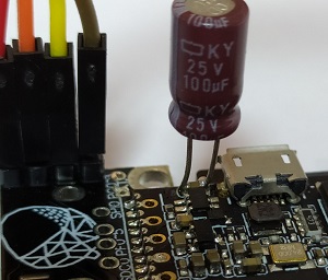

#183 Re: 全志 SOC » 有一个电脑可以正常读写的U盘, 但是用 荔枝派nand + f1c100s linux 4.15 无法识别 » 2019-08-17 15:56:13
看来是因为荔枝派nano 的 VBUS 引脚没有并大电容引起???
我这个U盘有个指示的LED, 估计电流也大, 然后瞬间拉低?

搜了一圈, 搜到 TI 的 AM335x 资料: https://wiki.phytec.com/pages/viewpage.action?pageId=69503441
而如果要实现OTG的功能,自动在HOST和Device之间转换,则需要用这个引脚来控制电源的输出。
USBx_VBUS引脚用于检测5V电压,不管是HOST还是Device都需要接USB的5V电源,且如果做HOST,在底板上需要有一个5V电源来供这个引脚来检测,这个引脚(或者说USB的VBUS)要求有最少150uF的电容,以防止在插入USB设备时,瞬间拉低5V供电导致错误。
如果VBUS相关的上面两个引脚有问题时,则会报类似下面的错误:
[    2.216291] musb-hdrc musb-hdrc.1.auto: VBUS_ERROR in a_wait_vrise (89, <AValid), retry #1, port1 00000104
[    2.368523] musb-hdrc musb-hdrc.1.auto: VBUS_ERROR in a_wait_vrise (81, <SessEnd), retry #2, port1 00000104
USBx_ID引脚用于做HOST-Device判断,如果不需要则可以通过软件设为HOST或Device,则此时该引脚被bypass。
USBx_CE引脚用于使能外部充电器,主要当AM335x为被充电对象时,AM335x会对状况进行判断以配置是否要使能电池充电器,因为某些情况下使能充电器可能会拉垮主机使得usb通讯中断。不使用请悬空。

#265 Re: DIY/综合/Arduino/写字机/3D打印机/智能小车/平衡车/四轴飞行/MQTT/物联网 » 公司新做了一批板子, CP2104死活不能识别, 但是旧板子可以识别, 这是什么问题? » 2019-05-20 15:25:57
刚刚去看了一下, 还有几片没贴的, 一看就是翻新的, 哭 。。。。
不过从上面的图片看, 芯片是没有问题的, 只是 PID/VID 被修改过了。
