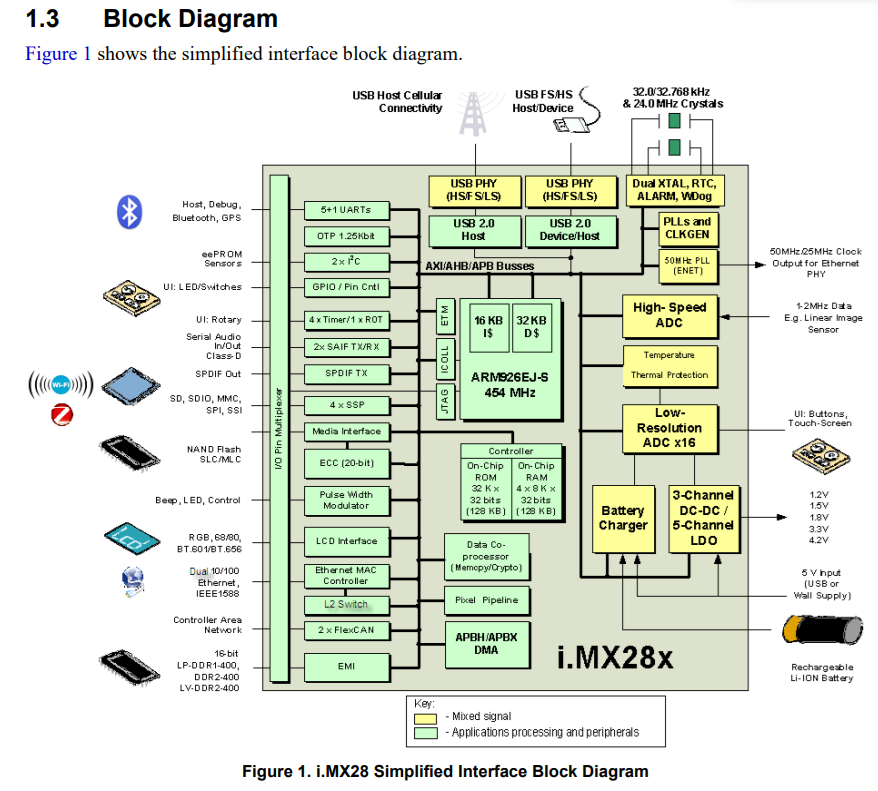

另外, 我翻了一下 i.MX28 手冊, 裡面有一個 Pixel Pipeline 是可以做硬件縮放, 你可以讓 AI 移植到 fbdev 上, 不過, 使用軟件做縮放也是可以, 一步一步慢慢來, 加油~

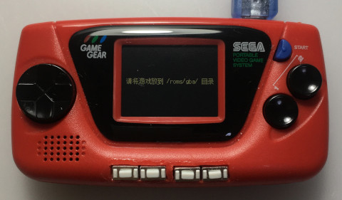

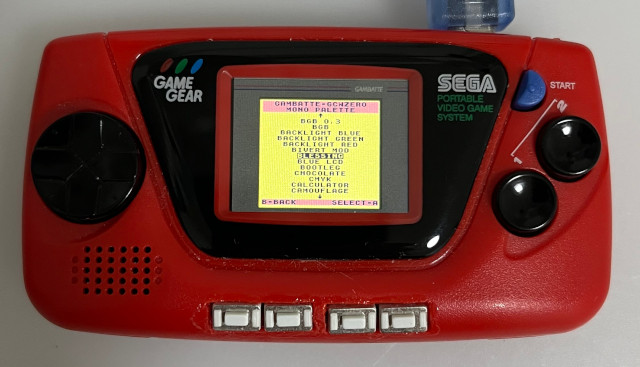

#11 Re: 司徒开源 » 研究Game Gear Micro掌機的開源可行性 » 2022-10-24 08:31:14
你需要把 *.ttf 字型檔案也放在一起~

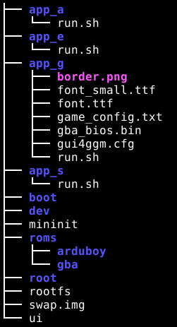

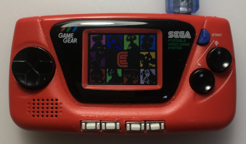

#14 Re: 司徒开源 » 研究Game Gear Micro掌機的開源可行性 » 2022-10-20 07:27:59

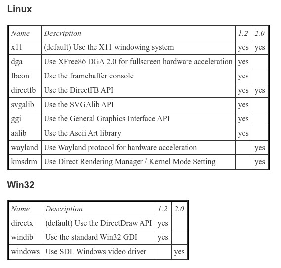

@hsinyuwang
不好意思, 之前的訊息沒有看到, 我一起回覆~
key_map的部份, 位於conf.c
 69 #if defined(GP2X) || defined(WIZ)
 70 static char * default_p1control = "UP=J0B0,DOWN=J0B4,LEFT=J0B2,RIGHT=J0B6,A=J0B14,B=J0B13,C=J0B12,D=J0B15,COIN=J0B9,START=J0B8,HOTKEY1=J0B10,HOTKEY2=J0B11";
 71 static char * default_p2control = "";
 72 #elif defined(PANDORA)
 73 static char * default_p1control = "A=K281,B=K279,C=K278,D=K280,START=K308,COIN=K306,UP=K273,DOWN=K274,LEFT=K276,RIGHT=K275,MENU=K32";
 74 static char * default_p2control = "";
 75 #elif defined (DINGUX)
 76 static char * default_p1control = "A=K308,B=K306,C=K304,D=K32,START=K13,COIN=K9,UP=K273,DOWN=K274,LEFT=K276,RIGHT=K275,MENU=K113";
 77 static char * default_p2control = "";
 78 #elif defined (WII)
 79 static char *default_p1control = "A=J0B9,B=J0B10,C=J0B11,D=J0B12,START=J0B18,COIN=J0B17,UPDOWN=J0A1,LEFTRIGHT=J0A0,JOY=J0H0";
 80 static char *default_p2control = "....";
 81 #else
 82 //static char * default_p1control = "A=K119,B=K120,C=K113,D=K115,START=K38,COIN=K34,UP=K273,DOWN=K274,LEFT=K276,RIGHT=K275,MENU=K27";
 83 static char * default_p1control = "A=K306,B=K308,C=K32,D=K304,START=K13,COIN=K27,UP=K273,DOWN=K274,LEFT=K276,RIGHT=K275,MENU=K305";
 84 static char * default_p2control = "";
 85 #endif
P.S. 如果你不知道你的按鍵對應的數值, 你可以在收到SDL_PollEvent()後, 把數值列印出來
關於GL問題, 你可以從config.h直接關閉
 47 /* Define to 1 if you have the <GL/gl.h> header file. */
 48 #define HAVE_GL_GL_H 1
#15 Re: 司徒开源 » 研究FC3000掌機的開源可行性 » 2022-10-18 22:05:38

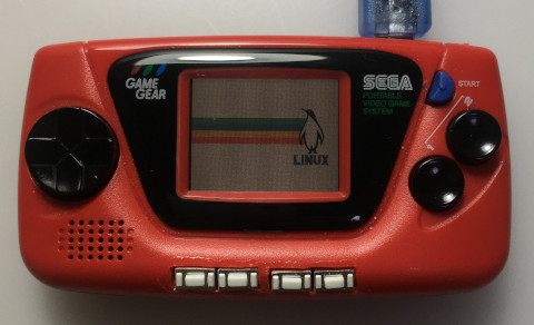

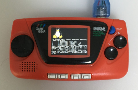

Debian 7 (Wheezy) on FC3000 Handheld
司徒最後決定使用 Debian 7 (Wheezy),因為跑在 F1C100S ARM9 CPU:486MHz, RAM:32MB, SWAP:512MB 下,速度算是可以接受,當然,如果更換成 F1C200S(RAM 64MB) 會更好,CPU超頻後,整體運作速度應該也會更順暢,司徒把製作步驟寫下來,如果玩家想更換成 Debian 10 (Buster) 系統就可以自己更換,當然,可以在 FC3000 掌機上編譯、執行程式,是司徒重新購買 FC3000 的主要目標,很高興這個目標可以達成,因此,在此分享成果給大家~
Kernel: https://github.com/steward-fu/kernel/tree/f1c100s_fc3000_linux-4.14.0_debian
Bootloader: https://github.com/steward-fu/bootloader/tree/f1c100s_fc3000_uboot-2018.01
製作好的燒錄檔案(root:root, user:user): https://github.com/steward-fu/fc3000/releases/download/v1.0/fc3000_ips2_debian7.img.7z
製作Debian系統:
$ cd
$ sudo apt-get install binfmt-support qemu qemu-user-static debootstrap
$ sudo debootstrap --arch armel --foreign wheezy wheezy http://archive.debian.org/debian/
$ sudo chroot wheezy /debootstrap/debootstrap --second-stage
$ sudo mount -o bind /dev wheezy/dev
$ sudo mount -o bind /sys wheezy/sys
$ sudo mount -o bind /proc wheezy/proc
# passwd
# adduser user
# nano /etc/apt/sources.list
    deb http://deb.debian.org/debian buster main contrib non-free
    deb http://deb.debian.org/debian buster-updates main contrib non-free
    deb http://deb.debian.org/debian buster-backports main contrib non-free
    deb http://deb.debian.org/debian-debug/ buster-debug main contrib non-free
# apt-get update
# apt-get install lxde obconf openbox lxdm lxde-common xbindkeys xdotool -y
# nano home/user/.xbindkeysrc
    "xdotool mousemove_relative 10 0"
        Right
    "xdotool mousemove_relative -- -10 0"
        Left
    "xdotool mousemove_relative 0 -10"
        Up
    "xdotool mousemove_relative 0 10"
        Down
    "xdotool click 1"
        m:0x0 + c:65
    "xdotool click 3"
        m:0x1 + c:50
# nano /etc/lightdm/lightdm.conf
    autologin-user=user
# nano /etc/inittab
    1:2345:respawn:/sbin/getty -L ttyS0 115200 vt100
# nano /etc/rc.local
    /usr/bin/xbindkeys -f /home/user/.xbindkeysrc
# nano /etc/fstab
    /swap.img none  swap  sw  0  0
# dd if=/dev/swap.img of=/swap.img bs=1M count=512
# mkswap /swap.img
# exit
$ sudo umount wheezy/dev
$ sudo umount wheezy/sys
$ sudo umount wheezy/proc
編譯Kernel
$ cd
$ wget https://github.com/steward-fu/miyoo/releases/download/v1.0/toolchain.7z
$ 7za x toolchain.7z
$ sudo mv miyoo /opt
$ git clone https://github.com/steward-fu/kernel
$ cd kernel
$ git checkout f1c100s_fc3000_linux-4.14.0_debian
$ ARCH=arm make suniv-debian_defconfig
$ ./tools/make_suniv.sh fc3000_ips2
準備一張MicroSD並分割成如下:
編譯Bootloader並且燒錄到MicroSD
$ cd
$ git clone https://github.com/steward-fu/bootloader
$ cd bootloader
$ git checkout f1c100s_fc3000_uboot-2018.01
$ ARCH=arm make suniv_defconfig
$ ./tools/make_suniv.sh /dev/sdX fc3000
P.S. 如果不想手動自己安裝,可以使用司徒打包好的燒錄檔案(fc3000_ips2_debian7.img.7z, root:root, user:user)
系統穩定時間大約需要三分鐘(F1C100S CPU:486MHz, RAM:32MB, SWAP:512MB)
記得連接FC3000 UART,這樣就可以有Terminal操作的功能

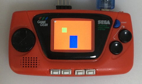

司徒打包的燒錄檔案有包含許多編譯器套件,這樣就可以直接在FC3000上面做開發的工作,首先,試試Hello, world!
$ cd
$ gcc hello.c -o hello
$ ./hello
    hello, world!
接著試試SDL 1.2(sdl.c)
#include <stdio.h>
#include <stdlib.h>
#include <SDL.h>
int main(int argc, char** argv)
    SDL_Rect rt={0};
    SDL_Surface* screen;
    SDL_Init(SDL_INIT_VIDEO);
    screen = SDL_SetVideoMode(150, 150, 16, SDL_HWSURFACE);
    SDL_FillRect(screen, &screen->clip_rect, SDL_MapRGB(screen->format, 0xff, 0x00, 0x00));
    rt.x = 0;
    rt.y = 0;
    rt.w = 30;
    rt.h = 30;
    SDL_FillRect(screen, &rt, SDL_MapRGB(screen->format, 0x00, 0xff, 0x00));
    rt.x = 50;
    rt.y = 50;
    rt.w = 30;
    rt.h = 40;
    SDL_FillRect(screen, &rt, SDL_MapRGB(screen->format, 0x00, 0x00, 0xff));
    SDL_Flip(screen);
    SDL_Delay(3000);
    SDL_Quit();
編譯SDL 1.2並且執行
$ export DISPLAY=:0
$ gcc sdl.c -o sdl -lSDL -I/usr/include/SDL
$ ./sdl
接著試試GTK(gtk.c)
#include <gtk/gtk.h>
    GtkWidget *win;
    GtkWidget *label;
    gtk_init(&argc, &argv);
    win = gtk_window_new(GTK_WINDOW_TOPLEVEL);
    label = gtk_label_new("Hello, world!");
    gtk_container_add(GTK_CONTAINER(win), label);
    gtk_widget_show_all(win);
    g_signal_connect(win, "destroy", G_CALLBACK(gtk_main_quit), NULL);
    gtk_main();
編譯GTK並且執行
$ export DISPLAY=:0
$ gcc -o gtk gtk.c `pkg-config --libs --cflags gtk+-2.0`
$ ./gtk
接著試試QT(qt.cpp)
#include <QApplication>
#include <QWidget>
#include <QLabel>
    QApplication app(argc, argv);
    QWidget *win;
    QLabel *label;
    win = new QWidget;
    label = new QLabel("Hello, world!", win);
    win->show();
    return app.exec();
qt.pro
TARGET = qt
SOURCES = qt.cpp
編譯QT並且執行
$ export DISPLAY=:0
$ qmake
$ make
$ ./qt

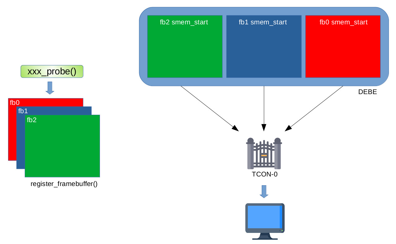

In framebuffer driver, I switched display layer from layer-0 to layer-1 as the following image shown:
Linux logo is always displayed on layer-0 when framebuffer driver is probed.
If you would like to show starting logo on LCD panel, here are the places you need to modify:
drivers/video/fbdev/sunivfb.c
954   mypar->app_virt->yoffset = 0;
1172   fb_prepare_logo(info, 0);
1173   fb_show_logo(info, 0);
P.S. You also need to turn Linux Logo on in kernel menu configuration.

run X11 ? it sounds very interesting !
Here is another project that use MT7688 processor: https://whycan.com/t_8714.html
I would like to run X11 (Debian OS) on that device.
So, it is worthy to study how to run X11 on framebuffer driver.
But in order to run X11, some kernel configurations need to be turned on, ex: network.
I think I can buy FC3000 IPS handheld again and try X11 on it. lol lol
@neotendo
I am curious about what kind of game/application needs X11 ? or why did you want X11 runs on FC3000 ?

149     suniv_setbits(iomm.gpio + PA_DATA, (1 << 1));
150   }
151 }

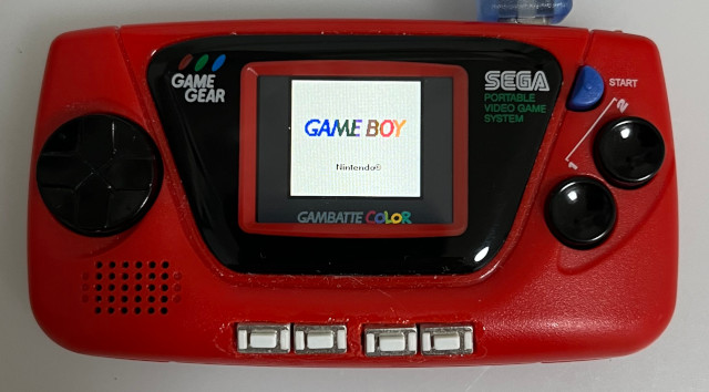

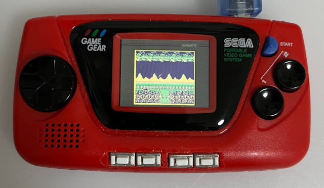

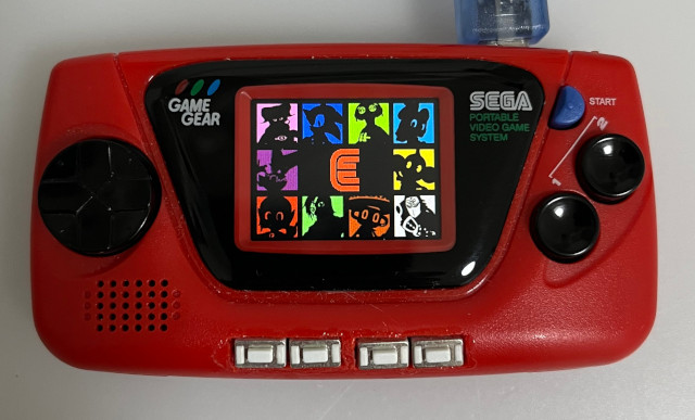

app_e (GB 模擬器)
源代碼:https://github.com/steward-fu/ggm/releases/download/src/gambatte_20220821.tar.gz
編譯後:https://github.com/steward-fu/ggm/releases/download/v1.0/app_e_20220821.tar.gz
玩家只要將編譯後的檔案解壓縮到 app_e 資料夾就可以,接著執行如下程式
司徒將 GBA 的選單拿來重複使用,因此,字型大小算是相當剛好 (遊戲請放在 roms/gb 資料夾)
司徒保留 GB 的 BIOS 開機畫面,每次看到這個畫面總是相當懷念~
司徒打包了很多調色盤以供使用,因此,有相當多調色盤可以好好試試~
別有一番風味~

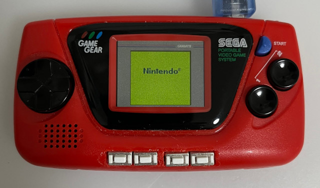

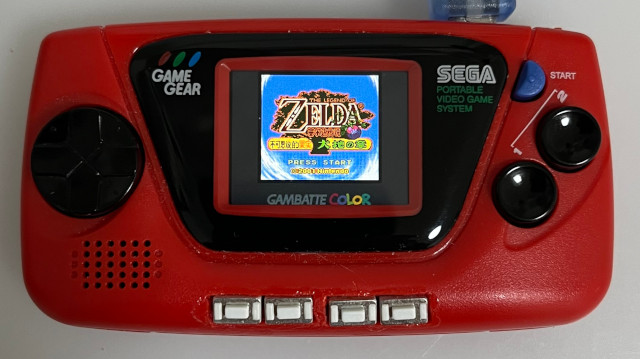

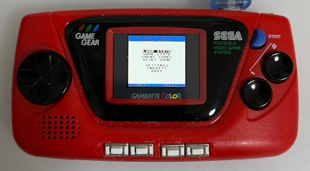

app_a (GBC 模擬器)
編譯後:https://github.com/steward-fu/ggm/releases/download/v1.0/app_a_20220821.tar.gz
玩家只要將編譯後的檔案解壓縮到 app_a 資料夾就可以,接著執行如下程式
字型大小算是相當剛好 (遊戲請放在 roms/gbc 資料夾)
保留 GBC 的 BIOS 開機畫面,是不是相當懷念~哈~
如果玩家有注意到,司徒將 GB 的外框往上移動,GBC 則是往下移動,這樣看起來是不是更有感覺呢~哈~

#143 Re: 全志 SOC » 只有一个TCON控制器,但是我想要两个frambuffer?? » 2022-07-04 20:20:25

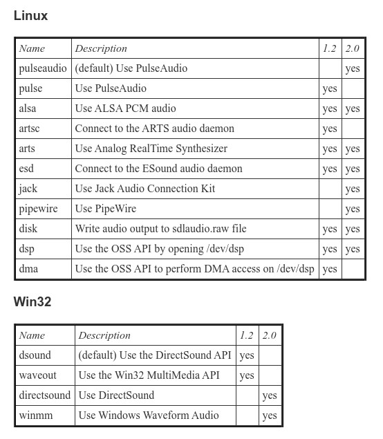

Miyoo 的 SDL-1.2 源代碼是使用官方的, 沒有做任何修改, Miyoo 是從顯示驅動(fbcon)和聲音驅動(alsa)做修改, 符合 SDL-1.2 的基本需求, 所以可以直接使用官方預設的源代碼, 至於, v3s 是否可以使用 ?這要看驅動程式端的製作才可以知道, 我把 SDL-1.2 和 SDL-2.0 對於顯示和聲音驅動程式的要求貼在下方, 你可以看一下, 看看是否你的 v3s 驅動程式有支援~
SDL 對於顯示驅動的需求:
SDL 對於聲音驅動的需求:
如果你的 v3s 驅動程式不符合 SDL 的基本需求, 那也可對 SDL 源代碼動刀, 就像 PSP 或者 PSVita 那樣, 不過, 那個就是另一個話題了~

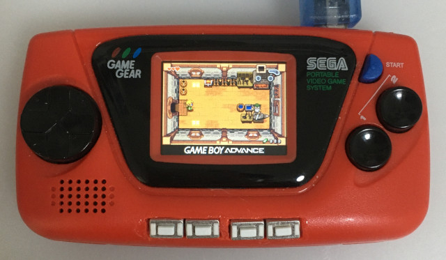

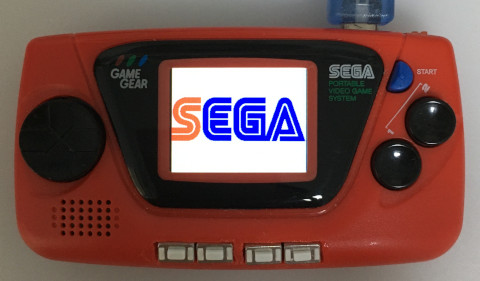

目前司徒已經完成Game Gear Micro掌機的第一版Linux系統,雖然改機難度有點偏高,不過,司徒還是相當推薦喜歡改機的愛好者可以動手試試,那種樂趣只有自己體驗過才懂得,而基於開源精神,司徒目前已經把所有源代碼發布在GitHub,分享給有興趣研究的開源愛好者,雖然開源並沒有強制的法律約束力,不過,司徒還是建議大家可以多多分享修改後的源代碼,這種東西或許就是我們可以傳承給下一代的好東西!司徒接著說明刷機過程和源代碼修改的部份,如果對於源代碼沒興趣的玩家,只要看前半部份的說明就可以。
刷機步驟:
  1. 下載ggm_linux_sd_20220618.img.7z
  2. 解壓縮ggm_linux_sd_20220618.img.7z
  3. 將ggm_linux_sd_20220618.img刷到MicroSD

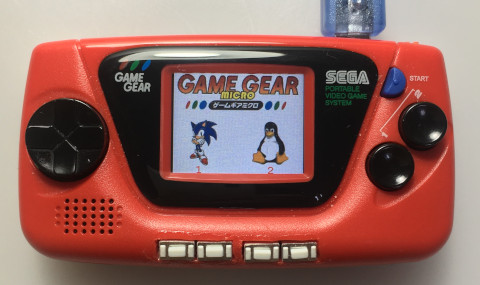

  4. 插入MicroSD後,開機就可以看到如下畫面:
    按鍵1:官方系統(NAND Flash)
    按鍵2:Linux系統(MicroSD)
按下按鍵1就會進入官方系統(NAND Flash)
按下按鍵2就會進入Linux系統(MicroSD)
為了致敬SEGA,司徒將桌面拆成四個字母使用:
S:設定(Setting)

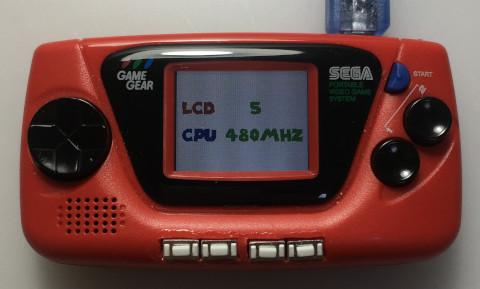

進入S後,有兩個設定可以使用,分別是亮度調整以及超頻,使用十字按鍵操作,按下藍色START按鍵會返回桌面

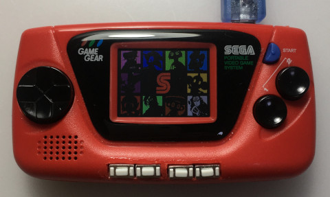

E:實驗(Experiment)

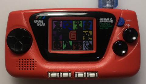

目前尚未完成,這部份之後會用來跑虛擬GPU實驗項目,目前司徒先放閃屏測試程式,按下藍色START按鍵會返回桌面
G:GBA模擬器(GBA Emulator)

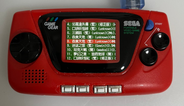

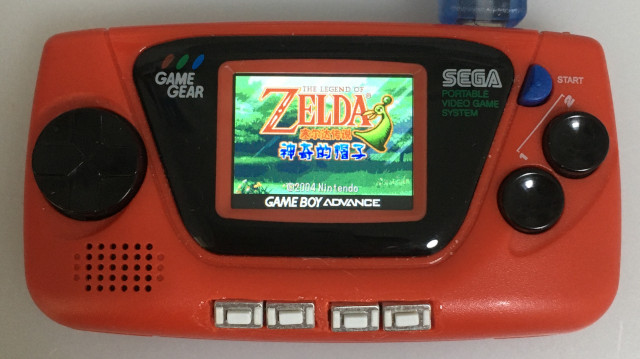

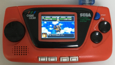

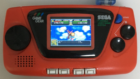

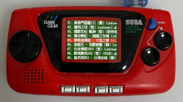

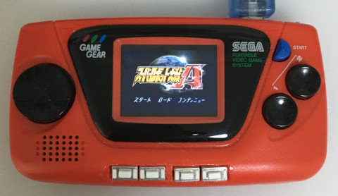

司徒使用gpsp模擬器進行修改,為了配合GGM的屏幕特性,司徒修改很多東西,而進入GBA模擬器後,如果沒有遊戲檔案(/roms/gba/),則提示如下畫面

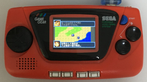

司徒重新改寫了載入遊戲選單,支援中文顯示,字型大小做了適當調整,每次啟動該選單時,會自動停在上次載入遊戲的位置,選單效能也進行優化,不會因為大量遊戲而造成卡頓(如PSP上面那樣),支援LR快速選單跳躍功能

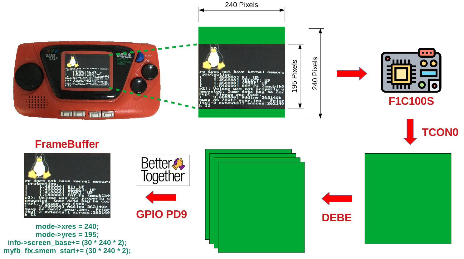

GGM的屏幕顯示區域是240x195,但是,GBA解析度是240x160,因此,多餘的35像素部份,司徒使用GAME BOY ADVANCE字眼顯示
按下藍色START按鍵進入選單(按鍵1退出菜單),司徒也對菜單進行大改寫,只保留司徒覺得想要的部份
司徒也花了相當大量的時間在改善閃屏問題,司徒覺得目前狀態算是相當不錯,畫面顯示也相當柔順,如果玩家還是不滿意,建議超頻使用

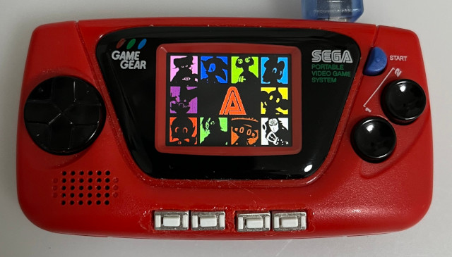

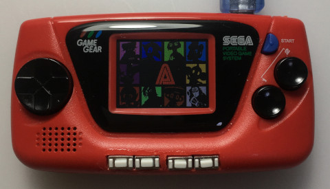

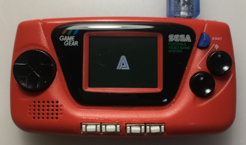

A:Arduboy模擬器(Arduboy Emulator)
目前尚未完成,目前司徒先放聲音以及按鍵測試,按下藍色START按鍵會返回桌面

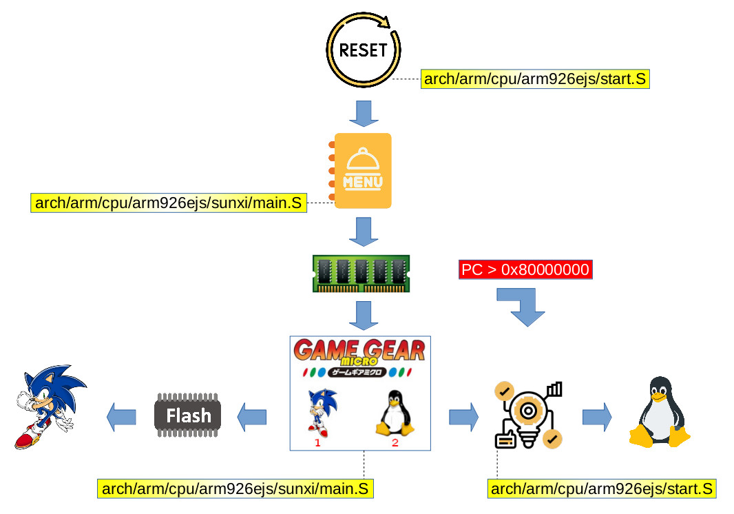

在reset時,就先跳轉到boot_menu,為何要在reset一開始就先跳轉呢?因為這是唯一一個可以轉從SPI啟動的時機
    .globl  reset
    .globl  save_boot_params_ret
    .type   save_boot_params_ret,%function
reset:
    bl boot_menu
    /* Allow the board to save important registers */
    b   save_boot_params
boot_menu一開始就會判斷是否從RAM執行(UBOOT Relocate後),如果是,代表UBOOT正在啟動Linux Kernel
boot_menu:
    push {lr}
    tst pc, #0x80000000
    bne boot_linux
如果不是正在啟動Linux Kernel,則顯示開機選單,圖片位於MicroSD 2MB偏移位置
    bl ccu_module_init
    bl dram_module_init
    bl sd_module_init
    ldr r0, =IMG_BASE / 512
    ldr r1, =0x80000000
    ldr r2, =(2 * 1024 * 1024) / 512
    bl load_image
    bl lcd_init
    ldr r4, =PIO_BASE + PE
0:
    ldr r0, [r4, #PIO_DATA]
    tst r0, #(1 << 9)
    beq boot_stock
    tst r0, #(1 << 10)
    beq boot_linux
    b 0b
如果是需要從SPI啟動,則直接呼叫BROM的SPI啟動位址,反之則直接返回原本UBOOT,繼續啟動Linux Kernel的步驟
boot_stock:
    bl lcd_off
    ldr pc, =0xffff4110
boot_linux:
    pop {pc}

像素搬移的部份
int x=0, y=0;
uint32_t *s = (uint32_t*)screen->pixels + (30 * 120);
uint32_t *d = (uint32_t*)rl_screen->pixels + (30 * 120);
for(y=0; y<195; y++){
    for(x=0; x<120; x++){
        *d++ = *s++;

MicroSD佈局如下
ui:主界面顯示App
app_s:設定App(run.sh)
app_e:實驗App(run.sh)
app_g:GBA模擬器(run.sh)
app_a:Arduboy模擬器(run.sh)
rootfs:系統
mininit:由Kernel呼叫用來掛載rootfs(squashfs系統)
swap.img:虛擬內存(128MB)

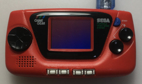

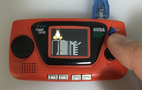

仔細觀察那個企鵝的畫面, 不知道大家有無發現,那個畫面有一半是亂掉的, 司徒心想~這應該就是乱马1/2的問題~
為了解乱马1/2的問題, 我調整了下屏的參數, 你測試下如下檔案:
https://github.com/steward-fu/ggm/releases/download/v1.0/ggm_btn_test_20220610.img.7z
#159 Re: 司徒开源 » 研究Game Gear Micro掌機的開源可行性 » 2022-06-09 17:12:56
@huanxing
驚!竟然真的有人改機~我來想想如何搞壞你的機器~
將這個檔案燒錄到MicroSD
https://github.com/steward-fu/ggm/releases/download/v1.0/ggm_lcd_test_20220609.img
看看開機後是不是這個畫面
兩個方向定位問題:
  1. 硬件:如果畫面一樣有問題,那應該是焊接短路問題
  2. 軟件:如果畫面正常,那是屏的參數有差異

為了致敬SEGA,司徒最後決定加開項目,開機畫面如下,共四個選項:
S: 設定 (Setting)
E: 實驗 (Experiment)
G: GBA 模擬器
A: Arduboy 模擬器
P.S. 實驗項目是司徒的一個心願,司徒要幫ARM9 F1C100S上一顆虛擬GPU,用來跑OpenGL ES的程序~
目前GBA模擬器已經可以跑了,正在收尾~
#165 Re: 司徒开源 » 研究Game Gear Micro掌機的開源可行性 » 2022-06-04 09:52:04
@huanxing
感謝支持~
司徒發覺有必要先把FrameBuffer的東西紀錄下來,當作以後的參考資料,因為GGM的屏是一個很奇耙的設計,解析度是240x240,但是,顯示區域則是240x195,為此,司徒在FrameBuffer驅動做了一些處理,從下圖司徒畫的圖可以看到,F1C100S的TCON0是以240x240做更新處理,DEBE則使用4個Layers做處理,解析度都是240x240,資料輸出給屏的機制是使用TE中斷腳位觸發,因此,保證從F1C100S給的資料不會有Buffer覆蓋問題(閃屏),但是,最後回報給User Application則是240x195
為何是以240x195回報給User Application呢?因為,有效顯示區域只有240x195,為了不讓User Application花費多餘力氣處理偏移問題,這也是為何Linux Logo可以正確顯示在GGM屏幕顯示區域的原因,因此,SDL程式可以直接使用240x195製作
#include <stdio.h>
#include <stdlib.h>
#include <SDL.h>
  SDL_Rect rt={0};
  screen = SDL_SetVideoMode(240, 195, 16, SDL_SWSURFACE);
  rt.x = 50;
  rt.y = 50;
  rt.w = 30;
  rt.h = 30;
  rt.x = 100;
  rt.y = 100;
  rt.w = 50;
  rt.h = 80;
  SDL_Flip(screen);
  SDL_Delay(3000);
  SDL_Quit();
編譯好的程式還需要設定如下3個環境變數:
# export SDL_NOMOUSE=1
# export SDL_FB_BROKEN_MODES=1
# export SDL_VIDEODRIVER=fbcon
SDL_NOMOUSE:不需要檢查滑鼠
SDL_FB_BROKEN_MODES:將240x195解析度加入預設清單
SDL_VIDEODRIVER:顯示驅動使用FrameBuffer
完成
P.S. 對於需要Double Buffer或者Quadruple Buffer則需要自己做Map
#166 Re: 司徒开源 » 研究Game Gear Micro掌機的開源可行性 » 2022-06-03 10:03:23

司徒潛入深山修行許久,昨天才剛剛出關,回家路上遇到一位老人,老人看著司徒三秒後,繼續玩著他的GGM掌機,司徒這時才恍然大悟,原來還有一個東西尚未完成,於是,司徒使出出奶的力氣,挖糞圖牆,終於,看到一道成功的曙光~
GGM BTN:https://github.com/steward-fu/ggm/releases/download/v1.0/ggm_btn_test_20220603.img.7z
這個項目目前已經接近完成的狀態,司徒先放出按鍵測試燒錄鏡像,供有興趣改機研究的朋友使用,刷入後,開機就可以看到小企鵝
按鍵測試會顯示在屏幕上

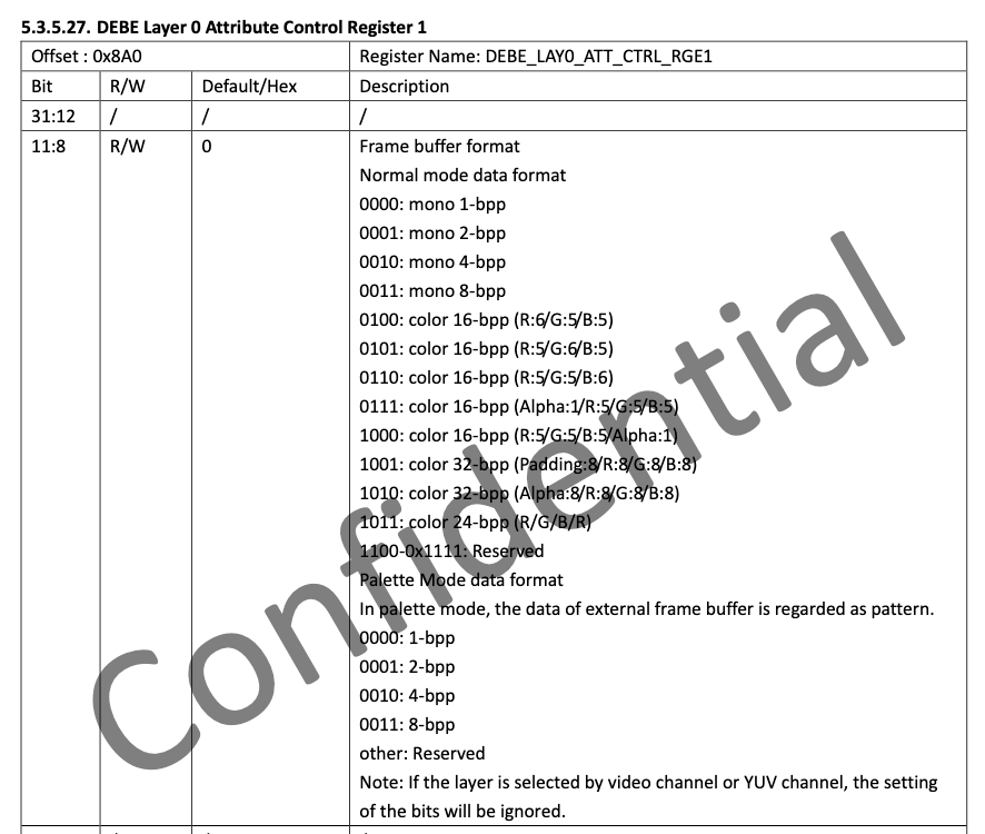

#200 Re: 全志 SOC » 开源一个关于f1c200s开发板的miyoo扩展板 » 2022-04-07 13:55:48
關於顏色部分,如果要從驅動修改,可以考慮改如下位置
$ vim drivers/video/fbdev/sunivfb.c
 735   writel((5 << 8), iomm.debe + DEBE_LAY0_ATT_CTRL_REG1);
 736   writel((5 << 8), iomm.debe + DEBE_LAY1_ATT_CTRL_REG1);
 737   writel((5 << 8), iomm.debe + DEBE_LAY2_ATT_CTRL_REG1);
 738   writel((5 << 8), iomm.debe + DEBE_LAY3_ATT_CTRL_REG1);
顏色格式如下
