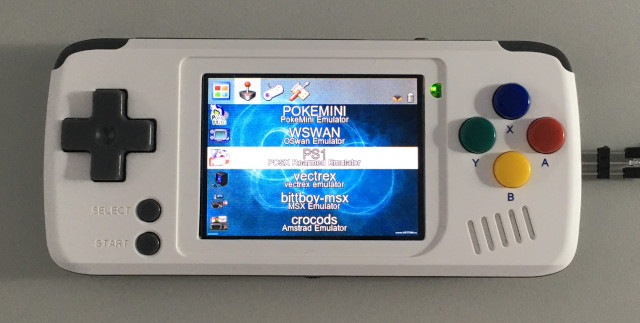

終於來到小橫米(PocketGo)了~司徒覺得目前最可以拿來玩遊戲的機器,應該就屬TRIMUI和小橫米兩台,因此,後續的重心都會放在這兩台機器上,雖然司徒相當看好小橫米,畢竟它是可以用來玩格鬥遊戲,搓招相對容易,TRIMUI在這方面就比較不適合玩格鬥遊戲,但是,當司徒收到購買的小橫米時,那屏幕真的讓司徒蠻失望的,不過,比起其它F1C100S系列掌機,小橫米還是可以甩掉他們幾條街,因此,司徒調整一下順序,先把小橫米整頓一下,最後在整頓TRIMUI
小橫米2021版的屏
小橫米2021版的拆機
包裝
附贈的東西
屏幕越來越爛,左下角露光,下方有四條明顯露光的條紋
司徒換一張背景圖片測試,果真是屏幕問題
肉雞就定位
上方
側邊
下邊
側邊
背面
背蓋
終於使用比較正常一點的電池
前蓋
主要零件
F1C100S、LM4809
屏的型號是ST7789

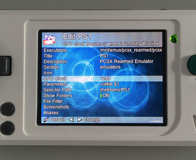

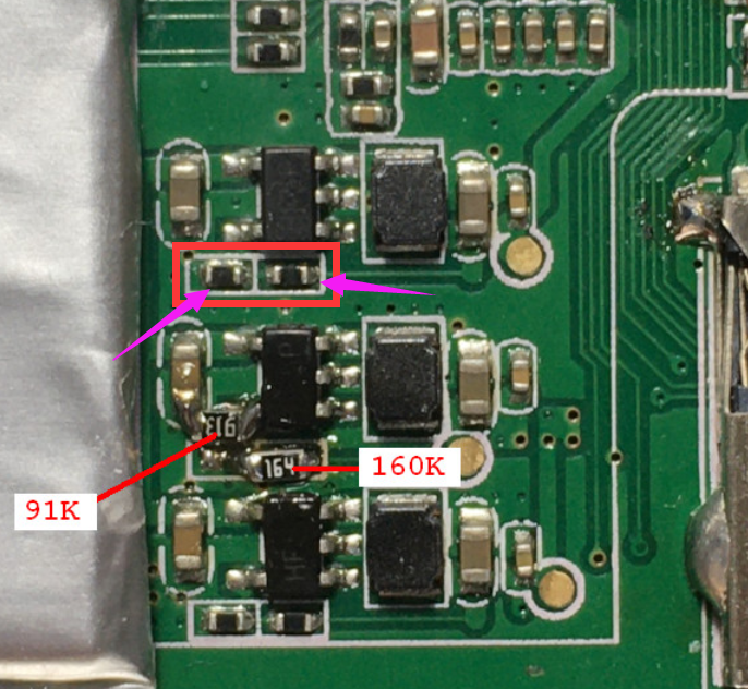

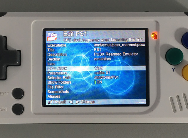

從司徒做過這麼多的實驗來看,CPU 1.2GHz是一個臨界值,超過1.2GHz後,效能沒有明顯改善,同時,為了保持正常晶片溫度,1.65V的CORE-VDD電壓是最適合使用,因此,司徒把小橫米的電阻改成160K和91K(必須使用1%精密電阻),可以超頻到1.2GHz,而且讓F1C100S的溫度保持正常,通過公式換算:(0.6 * (161K / 91K)) + 0.6 = 1.65V,這個改造是相當安全的改機,司徒已經使用10姊妹測試過,沒有問題~建議玩家可以手動改造,相信CPU 1.2GHz的小橫米相當有看頭~
兩顆電阻都是25K
電壓1.13V
實際電壓

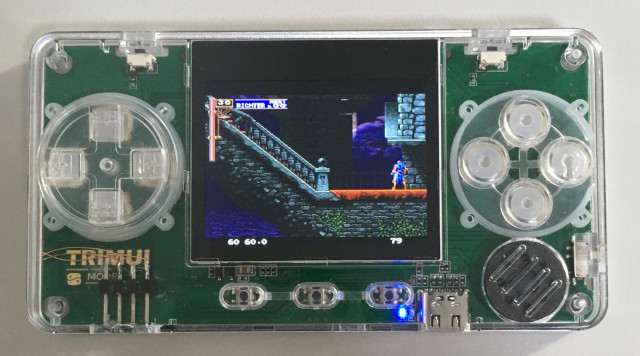

楼主 #210 2021-07-08 15:43:32
司徒
注册时间: 2020-02-13
已发帖子: 553

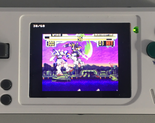

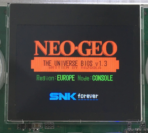

积分: 157
Re: 研究FC3000掌機的開源可行性

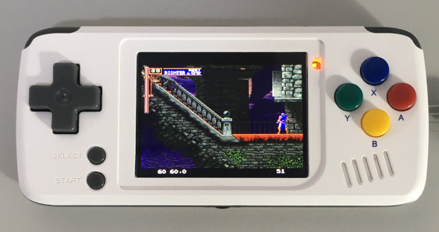

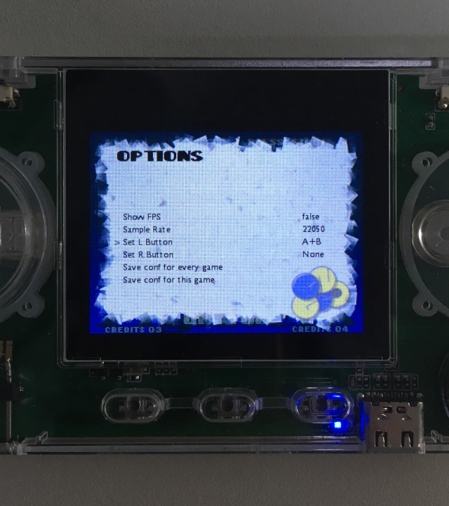

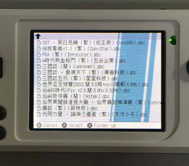

目前司徒已經將閃屏問題解決並且打包兩個刷機包,一個是基於江西恐龍包,另一個則是Jutleys刷機包,下圖是解決閃屏後的測試畫面
原本的閃屏畫面
新的刷機包開機畫面
江西恐龍包
Jutley包
經典的KOF98,沒有閃屏的小橫米再配上超頻到1.2GHz的驚人潛力,相信玩家會更愛小橫米
江西恐龍包:https://github.com/steward-fu/pocketgo/releases/download/v1.0/pocketgo_od_jckl_no_roms.img.7z
Jutleys包:https://github.com/steward-fu/pocketgo/releases/download/v1.0/pocketgo_od_jutleys_no_roms.img.7z
快速鍵:
MENU + UP (屏幕變亮)
MENU + DOWN (屏幕變暗)

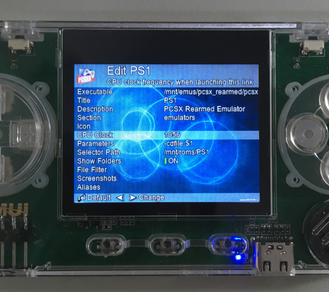

建議有玩小橫米的玩家刷Jutleys包,遇到亂碼問題,只要把如下font.ttf覆蓋掉原本的gmenu2x/skins/GameShow/font.ttf就可以
font.ttf.zip
完成後,爽度就差很多了,在加上超頻1.2GHz,小橫米已經是最強的低價開源掌機

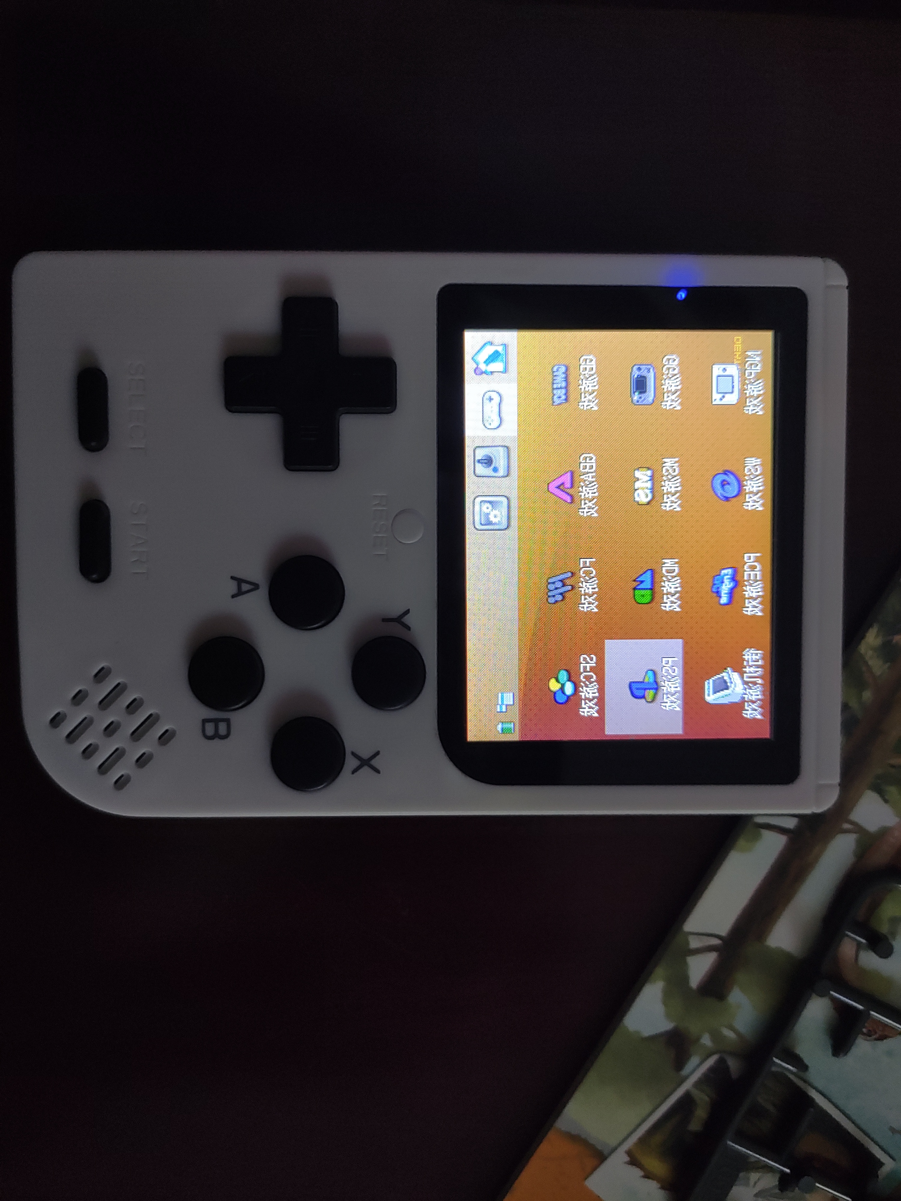

我用的是初版的小横miyoo,然后刷完发现在模拟器里A变成B,B变成A,XY按键也都反了,好像在模拟器设置里修改AB按键定义只能修改运行游戏里的按键,不能修改模拟器默认按键值
#216 2021-07-08 17:38:46
yesiraperfect
注册时间: 2021-07-06
积分: 26.5
司徒大哥试过了吗,小横米UI界面和模拟器里的按键是相反的,我刷的是恐龙的那个包:D

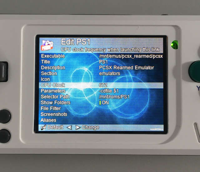

按鍵部份,你修改gmenu2x/input.cfg,把306跟308對調就可以,按鍵現在很亂~

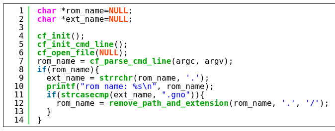

大家先不要刷這兩個包好了,我發現這兩個包的CPU超頻設定是有問題,沒有任何作用,我的測試方是自己寫一個超頻程序,啟動後直接執行並且跑PS1模擬器,但是,把我的超頻程序加到啟動模擬器之前執行,會當機,而且這兩個包都會有卡頓問題,就是間歇性卡頓,原因目前不知道,我決定放棄這兩個刷機底包~所以大家先不要用,不過如果只是要看閃屏問題,可以刷機測試,測試NEOGEO模擬器就可以感受到~
超頻代碼
#include <stdio.h>
#include <stdlib.h>
#include <stdint.h>
#include <string.h>
#include <fcntl.h>
#include <sys/mman.h>
#include <unistd.h>
#include <time.h>
int main(int argc, char* argv[])
  int fd = open("/dev/mem", O_RDWR);
  if(fd < 0){
    printf("failed to open /dev/mem\n");
    return -1;
  uint32_t *mem = mmap(0, 4096, PROT_READ | PROT_WRITE, MAP_SHARED, fd, 0x01c20000);
  printf("mem ptr: 0x%x\n", mem);
  *mem = (1 << 31) | (12 << 8) | (3 << 4);
  close(fd);

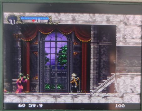

好的大哥,两个新包我都刷了,模拟器预设按键跟UI界面不一样这个已经说了,群友测试GBA的塞尔达缩小帽移动场景时会有撕裂,我自己试了一下画面确实会有部分撕裂,但跟以前版本那种撕裂不同,比较随机一些。

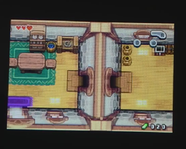

#222 2021-07-08 21:12:15
yesiraperfect
注册时间: 2021-07-06
积分: 26.5
司徒 wrote:
@yesiraperfect
我測試了一下,沒有看出你說那個撕裂問題,你可以使用原始解析度、關掉FrameSkip測試一下嗎?如果還是會有,你可以上傳一下照片,跟我說一下在哪個畫面容易發生,以及怎樣移動才比較容易重製出來~

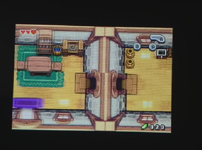

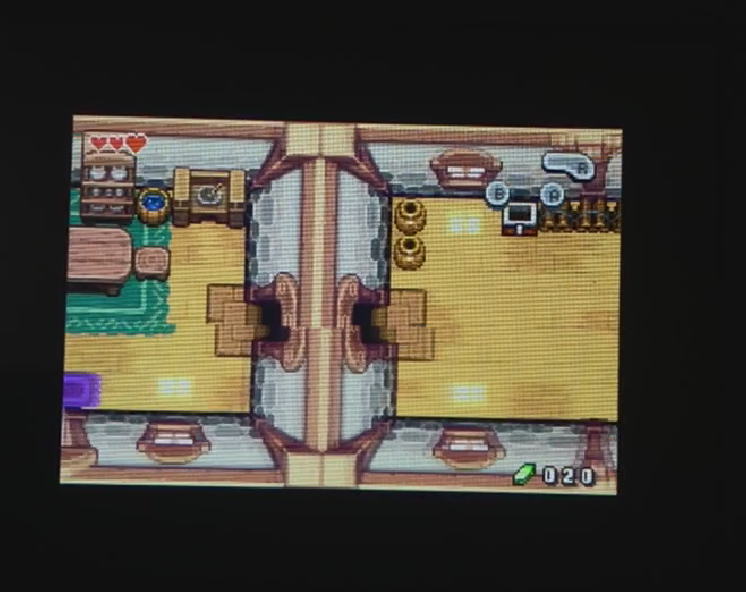

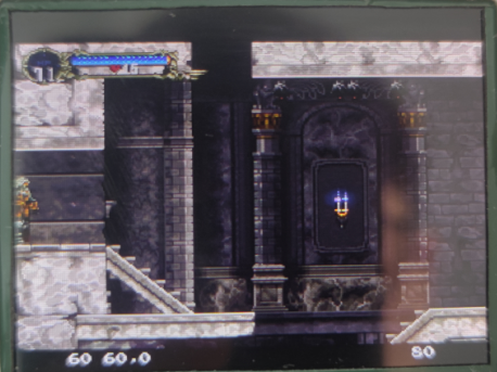

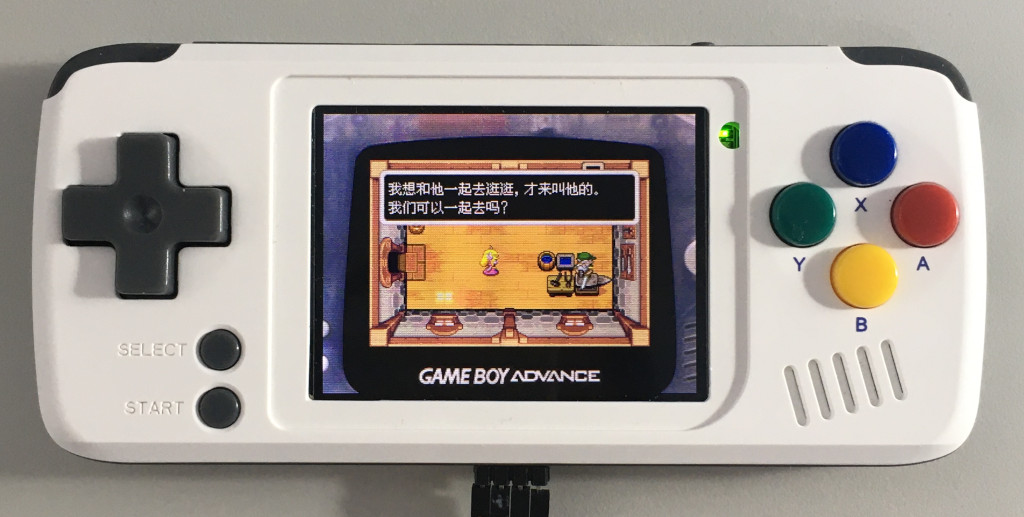

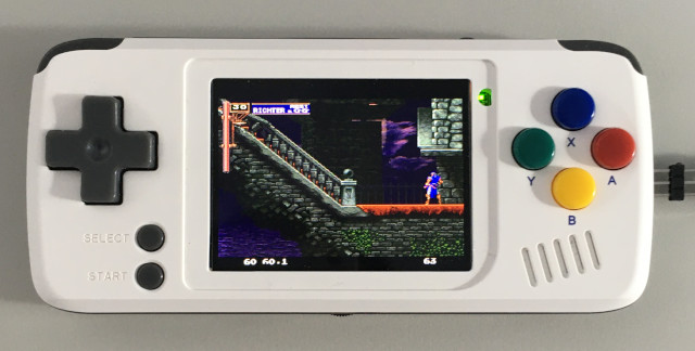

非常抱歉没有及时回复,我本职工作是公司狗,现在刚刚下班到家做好饭等媳妇浪完回家吃饭,看到司徒大哥回复所以临时拍了几张照片,就在下面、、
现在设置的是不跳帧,然后画面缩放模式是点对点的,在缩小帽开游戏第一个可操作场景,两个房间来回移动时可以看到有间歇性的撕裂,跟脉搏似的“撕裂→正常→撕裂→正常”这样,也有可能是模拟器问题?我在测试FC游戏“三目童子”时横向移动没有发现有这种间歇性的撕裂情况。可能只是个例吧 smile

你這個問題我可以複製出來,我追了一下問題,發現是那個GPSP模擬器問題,它沒有開雙緩衝,然後又交給SDL處理,導致自己蓋自己的畫面,我測試當初移植給小橫米的GPSP也同樣有問題,於是,我基於當初小橫米的GPSP修了一下,目前看來可以,你在幫我測試一下,檔案:gpsp_sdl_doublebuf_fix.zip
P.S. 原來目前的GPSP模擬器也是那個死法國佬改的,這人的人品...真是...不敢恭維,而且這GBA模擬器畫面竟然糊成這樣...,這人就不能好好做事情嗎~哈

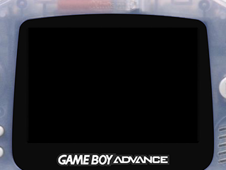

@司徒

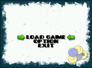

刚刚测试了,效果很好!刚开始我是在emus下新建gpsp文件夹,然后在miyoo里建立新的程序链接发现读游戏时会黑屏,然后我翻开收藏的第一第二版miyoo刷机包(司徒大哥做的最后版本),拷贝gpsp文件夹下的对应文件,就可以正常运行游戏了!现在撕裂没有了,场景切换画面非常整齐!
然后我遇到一个新的问题,我把gpsp文件夹下的GBA边框图拷贝到新文件夹下后在模拟器中设置点对点模式可以显示边框图,但是会闪烁,这个应该是BUG现象吧。

@yesiraperfect
啟動黑屏是因為BIOS錯誤,隨意按一個按鍵就可以繼續
邊框閃爍問題,是因為開啟雙緩衝後,邊框只填到其中一個畫面,導致閃爍
我把邊框閃爍以及BIOS卡住問題都修掉了,檔案:gpsp_fix_border_tearing_bios.zip
現在畫面正常了~

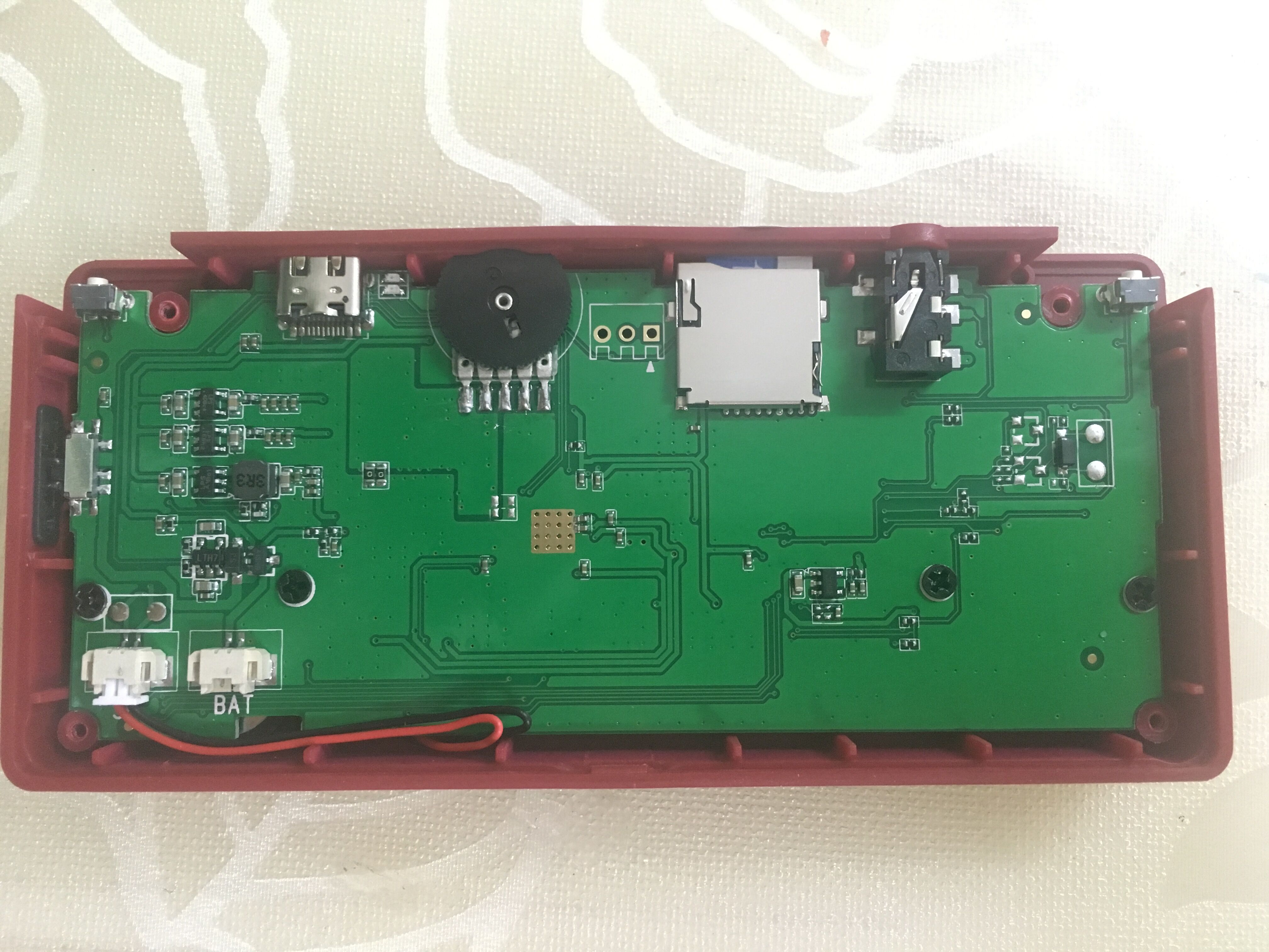

我的q8刷后开机花屏,打开机身后盖看了下,果然和司徒你的q8的排线规格有所不同......

楼主 #274 2021-07-12 10:29:04
司徒
注册时间: 2020-02-13
已发帖子: 553
积分: 157
@lzgame02
你不是說已經做完Binary Patch完成了嗎?為何還需要編譯?你的問題,司徒已經說過沒有環境,建議你去PSP相關論壇討論,如果你在這樣繼續發言,後果自負~
@littlehui
這樣阿~那我了解了~另外,關於你GitHub上面的東西,二流的人格做出來的東西還是屬於二流等級,對司徒來說,完全沒有任何參考價值,說白話一點,垃圾做出來的東西還是垃圾,你GitHub上面的東西,我司徒一個也不會使用,不過,很高興你還可以繼續玩你的機器,建議你遠離那些人,不然哪天被賣了都不知道~

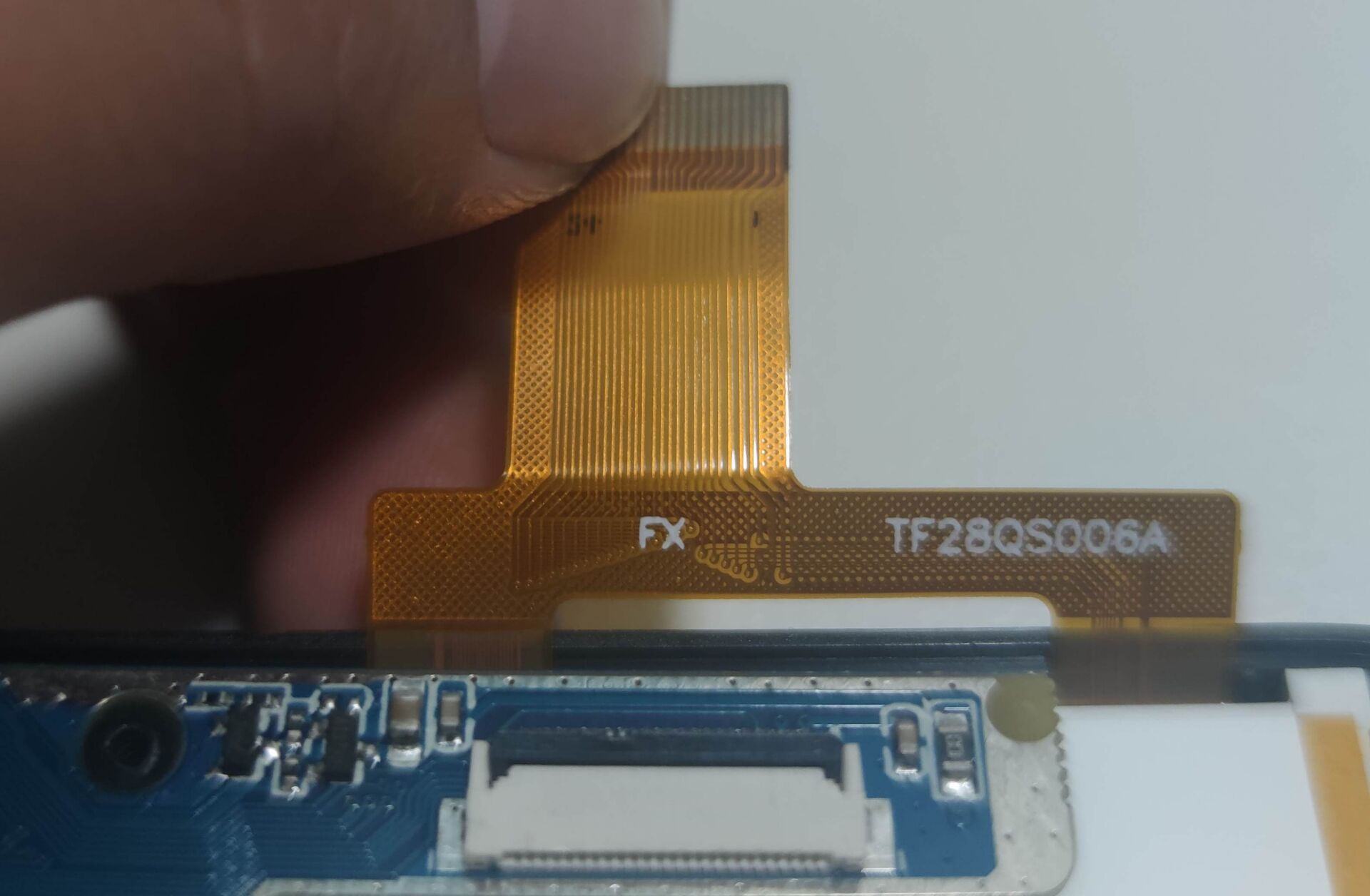

關於FC3000和Q8刷機問題,這兩台機器的屏有相當多的差異,司徒只能就手上的機器做移植,如果你刷機後,開機後黑屏,代表是沒有支援的型號,或許可以換張MicroSD卡或者讀卡機試試,如果依然是黑屏,請不要繼續操作,否則機器可能變磚,司徒不負擔任何責任~
此篇文章已經快破一萬的點閱率,討論的人員越來越多,很高興能夠讓大家一起參與討論,也因為這樣,好人壞人已經很難分辨,如果抱持挑釁的心態前來搗亂,後果自己負責~

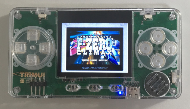

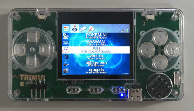

司徒慢慢熟悉TRIMUI掌機之後,發現用料確實不錯,加上有自己獨特的官方系統,價格基本上跟小橫米相當,確實是一台相當不錯的小掌機,加上是司徒喜愛的小掌機,為此,司徒特地花了一些時間製作雙系統,目前已經完成,特此,分享給玩家使用,此次,一樣是基於江西恐龍和Jutleys底包製作,請勿使用於商業用途
江西恐龍刷機包:https://github.com/steward-fu/trimui/releases/download/v1.0/trimui_od_jckl_no_roms.img.7z
Jutleys刷機包:https://github.com/steward-fu/trimui/releases/download/v1.0/trimui_od_jutleys_no_roms.img.7z
快捷鍵
屏變亮:MENU + UP
屏變暗:MENU + DOWN
聲音變小:MENU + LEFT
聲音變大:MENU + RIGHT

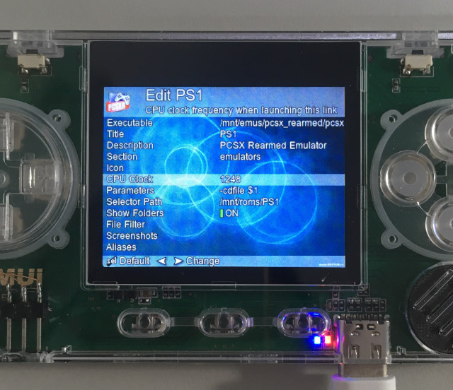

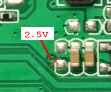

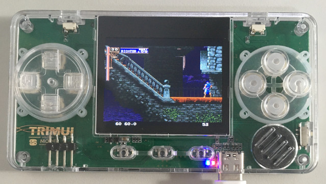

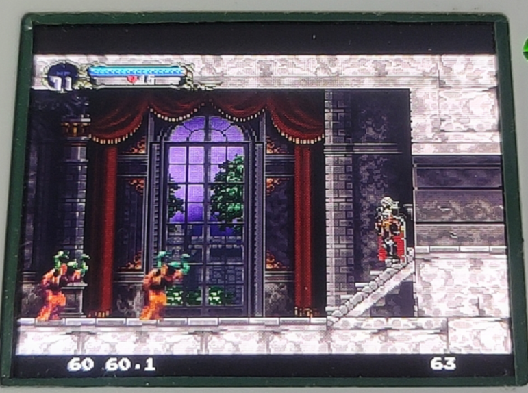

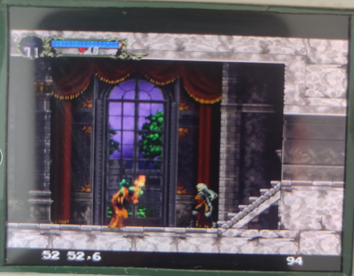

司徒首先介紹一下超頻改機,目前電阻都是6.3K,電壓是1.12V
司徒把電阻改成如下160K和91K(必須使用1%精密電阻),可以超頻到1.2GHz,而且讓F1C200S的溫度保持正常,通過公式換算:(0.6 * (160K / 91K)) + 0.6 = 1.65V
實際測得的電壓1.62V

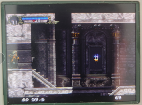

PS1 惡魔城,CPU=672MHz,關閉FrameSkip,55 FPS,CPU=91%
PS1 鐵拳3,CPU=672MHz,關閉FrameSkip,28 FPS,CPU=97%
PS1 惡魔城,CPU=1248MHz,關閉FrameSkip,60 FPS,CPU=81%
P.S. 從測試到的數據顯示,F1C200S超頻的效果,最高只有到1GHz,即使超頻到1.2GHz,效果依然只有1GHz的效能

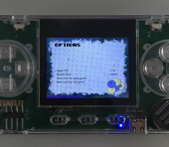

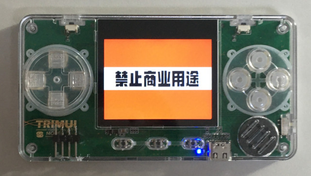

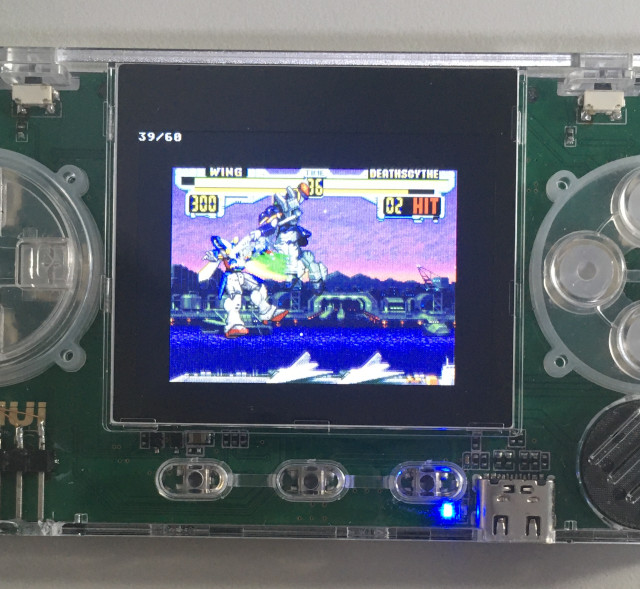

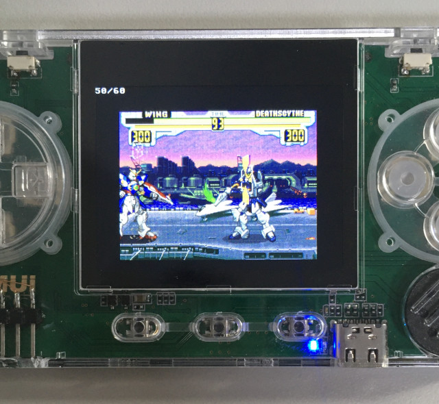

原廠TRIMUI系統的閃屏問題
閃屏測試工具:https://github.com/steward-fu/trimui/releases/download/v1.0/TrimuiUpdateV9999_tearing.zip
OpenDingux系統保證沒有閃屏問題(驅動程式到硬體這段保證沒有閃屏問題)
閃屏測試工具:screen_tearing_test.zip
開機畫面(L鍵:OpenDingux系統,R鍵:原廠系統)
禁止商業用途
江西恐龍
Jutleys
針對Jutleys包,司徒加入中文化字型
遊戲畫面
目前司徒已經完成四台F1C100S系列掌機的刷機包製作,司徒相當感謝各位的支持,在此至上謝意,另外也相當感謝whycan論壇提供一個這麼好的地方讓司徒撰寫文章,尤其是管理員:暈哥、xboot、哇酷小二都是相當優秀的人才,也願意幫大家解惑,在這個年代,確實是相當了不起,在此特別致謝~不過,網站總是需要營運成本,如果大家有閒錢,可以捐獻給whycan網站,讓一個好網站可以再戰10年~

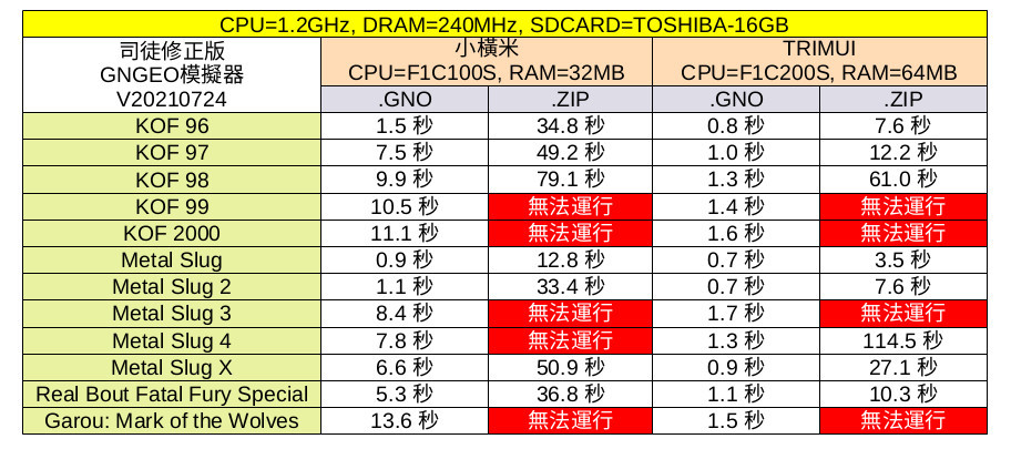

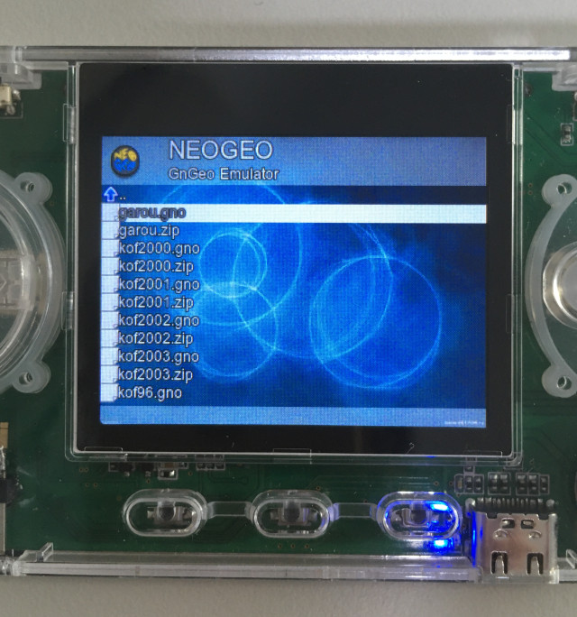

接下來的重點除了新內核和草食系統之外,就是模擬器優化,目前司徒第一個鎖定的模擬器是GNGEO模擬器,目前司徒看到的問題有:**1. 閃屏
  1. 間歇卡頓
  2. 大型遊戲無法執行**
    司徒會朝這三個方向改進,如果玩家有遇到GNGEO模擬器的其它問題,歡迎回報,一次針對一個模擬器優化,目前是GNGEO模擬器,非GNGEO模擬器問題,請不要回報,感謝

@fanelwin
是的,無法正確顯示畫面都是不相容的原因~

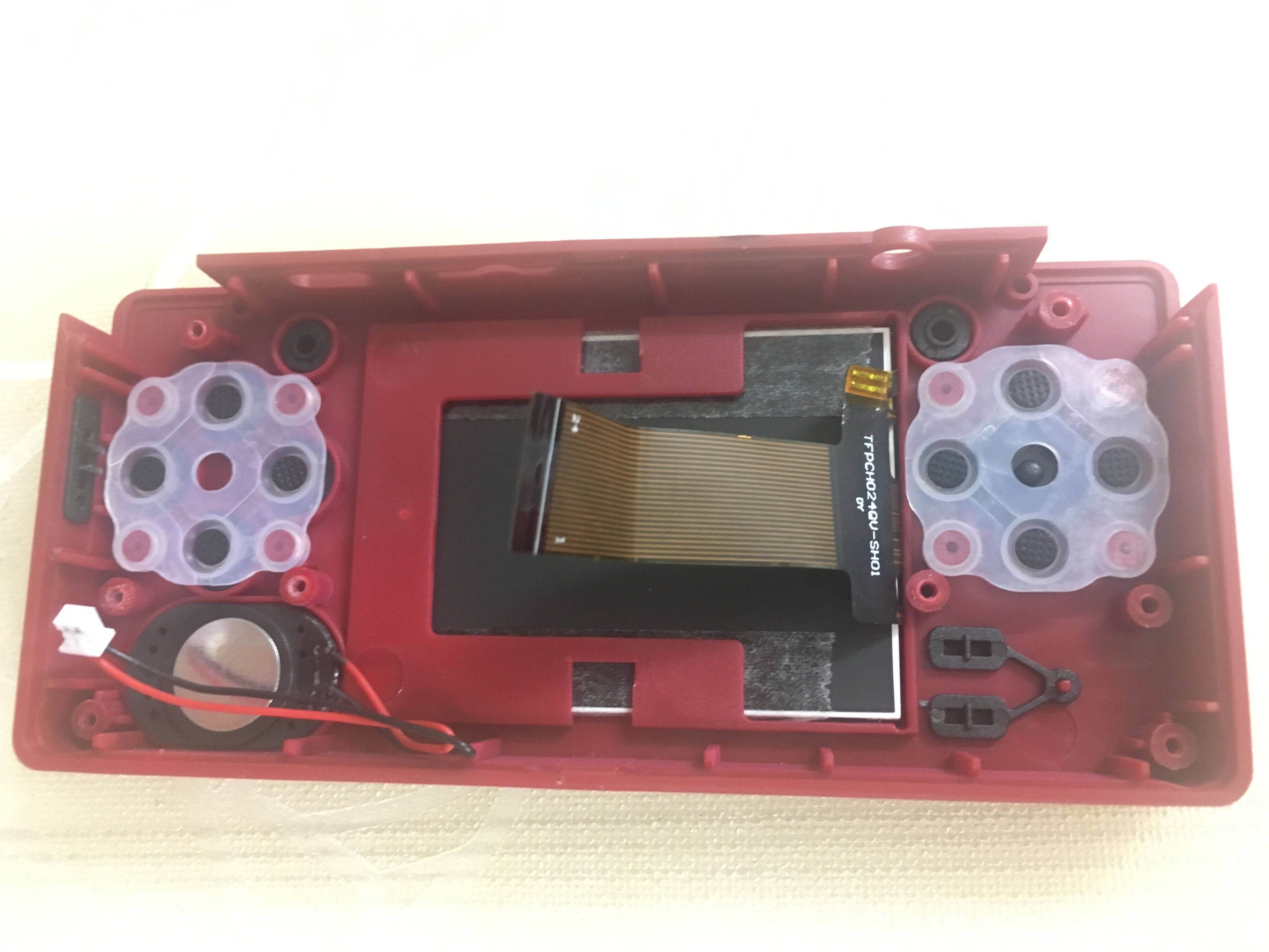

楼主 #278 2021-07-12 11:14:04
司徒
注册时间: 2020-02-13
已发帖子: 553
积分: 157
@yesiraperfect
目前那兩個刷機包的超頻設定有問題,沒有作用,所以這個部份讓我想一下如何實現比較好,你先把硬件改好~
玩開源掌機最重要就是讓自己快樂,很高興你可以快樂遊玩~

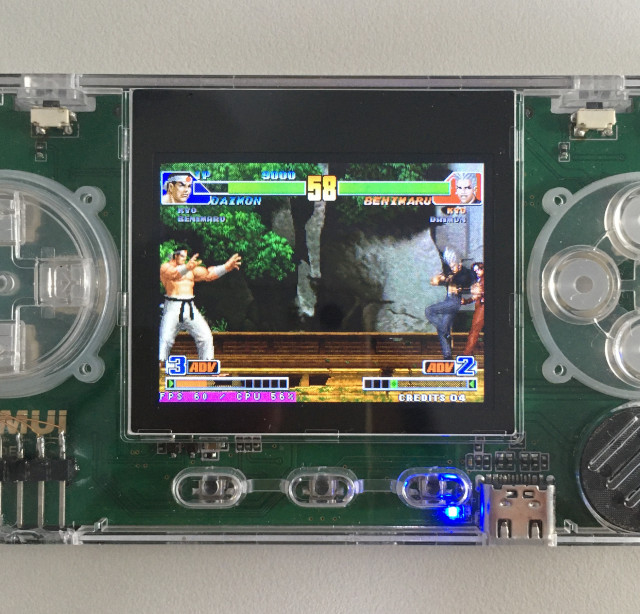

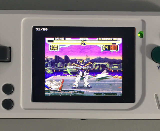

司徒目前使用TRIMUI掌機玩KOF格鬥遊戲,雖然不好搓招,不過還是別有一番風味,哈~小橫米比較適合玩格鬥遊戲,只是音量旋鈕位置設計不好,常常被誤按,而針對閃屏問題,司徒先紀錄一下影片,從影片可以到,紅色背景閃爍時,不是整片紅色閃爍,而是片段,這種問題就是司徒接下來要解決的閃屏問題,要解決這個問題之前,驅動程式到硬件的傳遞過程必須先確保不閃屏,才有機會解掉,目前OpenDingux系統,司徒可以確定那段的傳遞過程是沒有問題的~

横米机改装电阻已经完成!测试电压1.65,应该是正常的,然后插卡开机,在模拟器设置里发现CPU频率最高只能设置到900。
关机拔卡重新接入电脑,在ROMS-gmenu2x里打开gmenu2x.conf文件(我用的是写字板)然后把“cpuMAX=900”的900改成1200,保存。重新插卡开机,噢耶!模拟器最高频率可以调到1200了!我测试了一下PS模拟器的恶魔城游戏,感觉CPU频率设置确实没有生效,开场CPU占用满,帧数55+。
接下来就等司徒大哥更新系统了 big_smile big_smile big_smile

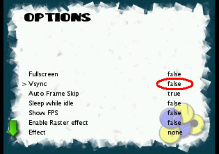

楼主 #288 2021-07-13 11:34:08
司徒
注册时间: 2020-02-13
已发帖子: 553
积分: 157

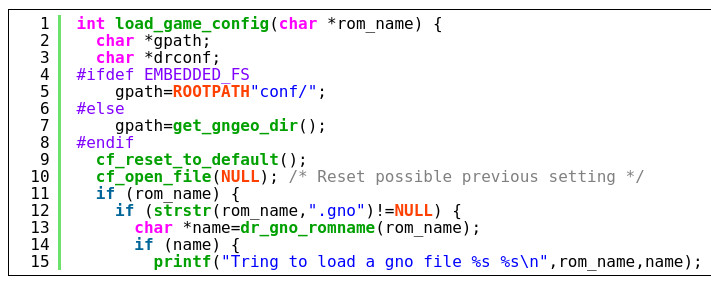

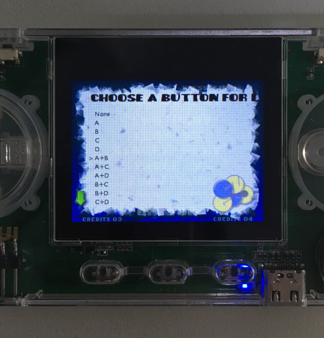

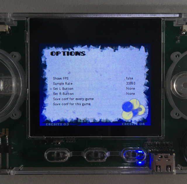

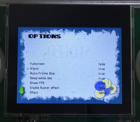

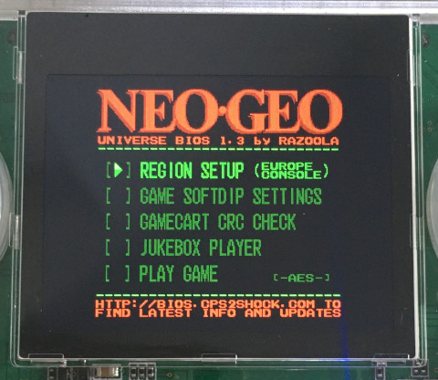

哈~造成閃屏的兇手就是司徒,果然司徒命中帶屎~過程如下分析
如果底層驅動可以確保沒有閃屏問題,上層模擬器只要開啟SDL_DOUBLEBUF就可以解決閃屏問題,於是司徒追了一下代碼,發現GNGEO本身就有支援這個選項,位於src/blitter/soft.c
vsync = CF_BOOL(cf_get_item_by_name("vsync"));
sdl_flags |= (vsync?SDL_DOUBLEBUF:0);
選項預設是關閉的,位於src/conf.c
cf_create_bool_item("vsync", "Synchronise the display with VBLANK", 0, GN_FLASE);
在模擬器頁面可以手動設置
但是,詭異的事情發生了~設置Vsync true後,模擬器就黑屏,這...,難道又是需要有智慧的人才看得到?於是,司徒再度追的一下代碼,發現一個奇怪的設定,位於src/blitter/soft.c
#ifdef DEVKIT8000
  SDL_Flip(screen);
#else
  if (vsync)
    SDL_Flip(screen);
  else
    SDL_UpdateRect(screen, 0, 0, 0, 0);
  SDL_Flip(screen);
vsync做SDL_Flip()合理,但是,為何下一步還再做一次呢?這種情形,司徒只有在丁果A320 Dingux(非OpenDingux)上才看過,因為當初底層有一些問題,所以Toggle兩次才可以正確顯示,可是目前PocketGo、TRIMUI顯示驅動是沒有這樣的問題,這個行為有點怪異
於是司徒找了一下GNGEO GitHub代碼
Ref 1: https://github.com/linuxlinks/gngeo
Ref 2: https://github.com/sflores12/gngeo
這才發現,第二個SDL_Flip()是註解掉的,哈,司徒也不知道為何當初移植Miyoo GNGEO時,將此行代碼反註解掉,所以Vsync黑屏的問題就是這一行造成,司徒另外看一下當初移植給RS97的代碼,並沒有Miyoo GNGEO這個問題,哈~
司徒目前將預設選項做比較好的配置,使用者不需要做任何修改就可以使用
修復後的檔案(直接覆蓋掉原本檔案就可以):gngeo_fix_screentearing_20210713.zip
在PocketGo上測試,已經沒有閃屏問題
在TRIMUI上測試,已經沒有閃屏問題

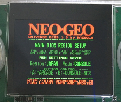

另外,關於GNGEO家用版的使用,司徒大約說明一下,首先需要使用有支援的BIOS(司徒使用UBIOS v1.3),在顯示如下畫面時,同時按下A+B+C就可以做BIOS設定,Mode: CONSOLE就是家用機的意思
第一個選項設定
把Mode改成CONSOLE就可以
接著司徒就繼續找卡頓的問題,不過這個問題有點棘手,因為它跟RAM、SWAP有絕對關係...

目前PocketGo、TRIMUI玩GNGEO遊戲不會閃屏,爽度確實增加不少,不過PocketGo比較可惜的設計是那個音量鍵,音量鍵其實不適合放在左右側,因為司徒玩格鬥遊戲時,會雙手托住,因此,這個音量鍵常常誤觸

试了一下,虽然在FC3000上有不可避免的撕裂,但这个GPsp的速度真的很不错!载入游戏有点慢,但大部分的GBA游戏速度都是全速。
不知道司徒演示图片的这个边框是怎么加载的?这个模拟器菜单里并没有看到相关载入边框的选项。
#309 2021-07-15 09:12:48
kit0072
注册时间: 2021-07-08
司徒老大躺著中槍了
楼主 #310 2021-07-15 09:23:42
司徒
注册时间: 2020-02-13
已发帖子: 553
积分: 157
@除恶务尽

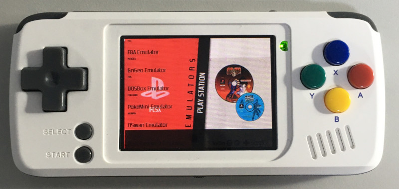

將圖片檔名改成border.png,接著進入選單Graphics and Sound options,改成unscaled 3:2就可以~
關於超頻部份,司徒花了一點時間尋找GMenu2X(支援GameShow主題)的GitHub,可惜司徒最後並沒有找到這個GitHub,司徒就當做是它是在一個目前我無法取得的地方~
所以司徒就直接用MiyooCFW GMenu2X做修改,順便改回以前那種簡潔的GUI~
GMenu2X修復超頻問題(直接覆蓋就可以):gmenunx_fix_overclock.zip
src/gmenu2x.cpp
#if defined(TARGET_MIYOO)
static uint32_t oc_table[] = {
  ((96 * 2) << 16) | ((1 << 8) | (3 << 4)),
  ((96 * 3) << 16) | ((2 << 8) | (3 << 4)),
  ((96 * 4) << 16) | ((3 << 8) | (3 << 4)),
  ((96 * 5) << 16) | ((4 << 8) | (3 << 4)),
  ((96 * 6) << 16) | ((5 << 8) | (3 << 4)),
  ((96 * 7) << 16) | ((6 << 8) | (3 << 4)),
  ((96 * 8) << 16) | ((7 << 8) | (3 << 4)),
  ((96 * 9) << 16) | ((8 << 8) | (3 << 4)),
  ((96 * 10) << 16) | ((9 << 8) | (3 << 4)),
  ((96 * 11) << 16) | ((10 << 8) | (3 << 4)),
  ((96 * 12) << 16) | ((11 << 8) | (3 << 4)),
  ((96 * 13) << 16) | ((12 << 8) | (3 << 4)),
  ((96 * 14) << 16) | ((13 << 8) | (3 << 4)),
  ((96 * 15) << 16) | ((14 << 8) | (3 << 4)),
int oc_choices[] = {(2*96), (3*96), (4*96), (5*96), (6*96), (7*96), (8*96), (9*96), (10*96), (11*96), (12*96), (13*96), (14*96), (15*96)};
int oc_choices_size = sizeof(oc_choices)/sizeof(int);
OR 0x80000000
#elif defined(TARGET_MIYOO)
    uint32_t x, v;
    uint32_t total=sizeof(oc_table)/sizeof(uint32_t);
    for(x=0; x<total; x++){
      if((oc_table[x] >> 16) >= mhz){
        memregs[0] = (1 << 31) | (oc_table[x] &  0x0000ffff);
        break;
    INFO("Set CPU clock: %d(0x%08x)", mhz, v);
回歸原本的純淨~
預設CPU跑672MHz
小橫米目前司徒是超頻到1.2GHz(最大可以設定到1.4GHz)
跑起來的效果應該是這樣,不過,因為RAM不足,跳動比較大,PS1預設是關閉FrameSkip的,測試完畢,建議開啟FrameSkip,玩遊戲比較順暢~
TRIMUI的純淨界面
F1C200S的超頻效果只有1GHz(最大可以設定到1.4GHz)~
由於歷史因素,系統按鍵或者設定都是比較混亂,大家就先忍痛使用吧~等之後有時間,司徒在整理了~

没事没事,这不上面有坛友回复说GPSP有撕裂嘛,我就自己下载了看了一下,我还是非常鼓励大家从第一帖看到最后,这样司徒大哥的辛苦、心里路程和其中遇到的波折才能让大家有所了解。 smile
我已经覆盖了司徒大哥最新放出的新gmenu2x!发现一个非常有意思的现象,就是用旧的gmenu文件启动PS模拟器玩恶魔城在复杂场景无法满足60帧,但在能满足60帧的场景CPU占用显示的却比新版gmenu超频到1152时要低一些,不过用新gmenu超频到1152时同样的复杂场景是可以满60帧的。
更新:发现新gmenu2x在部分场景(开机,退出游戏,关机)时会闪过黄色或者是黄绿色画面。不知是司徒大哥特意设计还是BUG。
旧版
新版
旧版
新版
最近编辑记录 yesiraperfect (2021-07-15 10:43:46)

那個黃綠色畫面是BUG,目前只能先忍痛使用~另外,關於新版CPU使用率比較高,那是因為SWAP的關係,多測試載入幾次後,被SWAP掉,FPS就差不多一樣了,所以RAM不足會是一個問題~

不過,看你心心念念RS90超頻,司徒就來個番外篇吧~司徒看了一下JZ4725B手冊,發現有兩個電壓應該是跟超頻有關聯,那就是VDDPLL和VDDCORE
君正在手冊上寫建議電壓是1.8V,不過最大電壓則是寫上2.5V,這...,你是叫司徒操你的意思嗎?
司徒確認一下RetroMini(RS90)的電壓腳位,都是連接到VCORE_1_8V
VCORE_1_8V則是由WD1011EA驅動
司徒翻了一下手冊,找出電壓計算公式
目前是200K和100K電阻,換算電壓則是:0.6 * (1 + (200K / 100K)) = 1.8V
果然是精密電阻
司徒手上剛好有7.5K和2.7K電阻,換算電壓則是:0.6 * (1 + (7.5K / 2.7K)) = 2.27V
換裝完畢
測量到的電壓則是2.25V

#325 2021-07-17 18:39:20

我需要拜托司徒大哥一件事。。。我帮朋友改TRIMUI电阻,眼花吹错电阻把第一排的两个电阻吹下来找不到了 sad ,大哥抽时间帮忙量一下这两个电阻的参数,我好买来焊上。。 tongue
就是图中这两个
#326 2021-07-17 22:50:42

@yesiraperfect
電阻如下:

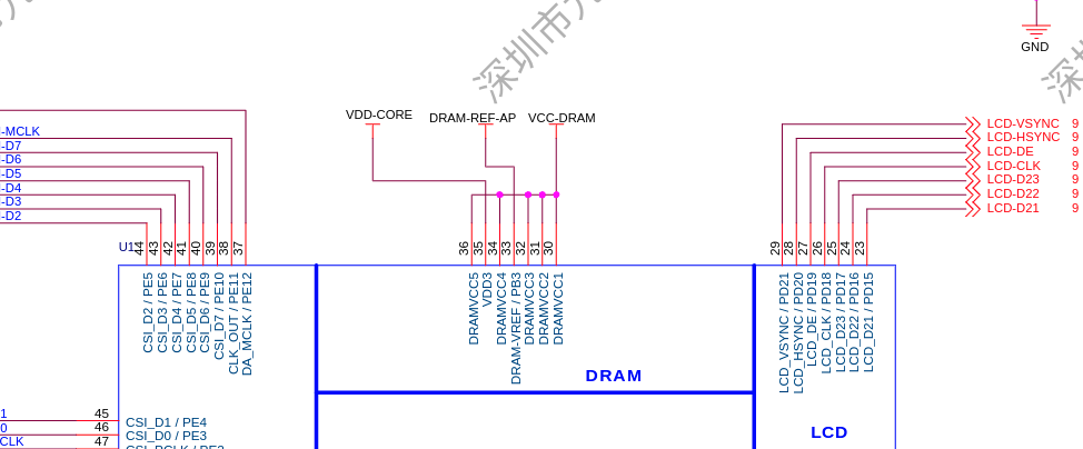

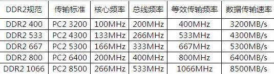

@司徒,提升cpu主频后,如果某些模拟器性能无法再提升了,这个时候得考虑提升ddr的主频了,我之前测试过f1c100s的ddr带宽特别低,不到100MB/S,官方默认运行的ddr频率很低,应该是312MHZ,如果能提升下ddr的频率,带宽问题应该可以改善。结合主频的提升,很多模拟器估计可以流畅运行了。ddr也可以尝试下加压,极限压榨f1c100s的能力

F1C100S里面内置的是一颗DDR2,现在核心频率仅有156MHZ,还有很大提升空间,可以尝试加压下,看看DDR频率能提升到多少,频率提升跟带宽基本是线性关系,和CPU主频提升一样,效果都是很明显的。
VCC-DRAM现在默认应该是2.5V,DRAM参考电压是它的1/2,只要提升VCC-DRAM电压就可以超频了。
这里有篇文章描述DDR频率相关的概念,可以看看。
https://blog.csdn.net/qq_29809781/article/details/89421988

注册时间: 2020-02-13
已发帖子: 553
积分: 157
@怀旧堂
原理圖是不小心被我在XBOOT群放出來的~哈,因為,謝工希望我可以延遲六個月後才發布開源資料,只是當初不小心先把原理圖放出來,哈~我終於了解為何我會被黑了~哈
@xboot
薑果然是老的辣~你這個建議真的很有感覺~DRAM從156MHz提升到204MHz後,Kernel整體效能明顯提昇~另外,想請問一下,204MHz是如何測試出來的?我應該可以慢慢手動加大MHz測試,對吧?
DRAM 156MHz
[    0.900000] ALSA device list:
[    0.900000]   #0: pocketgo audio card
[    0.910000] Waiting for root device /dev/mmcblk0p1...

小橫米,CPU=1.2GHz
PS1 惡魔城 (關閉FrameSkip),DRAM=204MHz,CPU=51%,FPS=60 (DRAM=156MHz,CPU=72%,FPS=60)
TRIMUI,CPU=1.2GHz
PS1 惡魔城 (關閉FrameSkip),DRAM=204MHz,CPU=53%,FPS=60 (DRAM=156MHz,CPU=81%,FPS=60)
對於RAM不足,需要大量依賴SWAP的F1C100S,超頻DRAM後,效果明顯提昇~

楼主 #338 2021-07-19 15:42:16
司徒
注册时间: 2020-02-13
已发帖子: 553
积分: 157
小橫米 (SanDISK 8GB C10),PocketSNES 新機動戰記 (關閉FrameSkip),CPU=1.2GHz,DRAM=156MHz
小橫米 (SanDISK 8GB C10),PocketSNES 新機動戰記 (關閉FrameSkip),CPU=1.2GHz,DRAM=204MHz
TRIMUI (TOSHIBA M203 16GB),PocketSNES 新機動戰記 (關閉FrameSkip),CPU=1.2GHz,DRAM=156MHz
TRIMUI (TOSHIBA M203 16GB),PocketSNES 新機動戰記 (關閉FrameSkip),CPU=1.2GHz,DRAM=204MHz
#339 2021-07-19 15:52:13

楼主 #346 2021-07-21 10:48:33
司徒
注册时间: 2020-02-13
已发帖子: 553
积分: 157
感謝xboot提供DRAM超頻資訊,司徒做了一些實驗測試,發現DRAM電壓2.8V,DRAM可以超頻到252MHz,這是可以穩定工作的電壓以及頻率,搭配CPU=1.2GHz,司徒只能說效果真是相當不可思議!測試GNGEO模擬器,使用CPU=1.2GHZ、DRAM=252MHz,測試KOF98,FPS可以穩定跑到60,而且CPU使用率降到55%,真是太神奇了傑克 !
預設電阻是14.8K和46.8K,電壓輸出:2.5V
第1組測試登場,電阻120K搭配442K,電壓輸出:0.6 * (1 + (442K / 120K)) = 2.81V
實際測得電壓2.78V,F1C100S溫度正常,DRAM可以超頻到252MHz,可以開機進入系統
第2組測試登場,電阻120K搭配464K,電壓輸出:0.6 * (1 + (464K / 120K)) = 2.92V
實際測得電壓2.89V,F1C100S溫度正常,DRAM已經開始不穩定,即使降頻到240MHz,依然不穩定
第3組測試登場,電阻105K搭配442K,電壓輸出:0.6 * (1 + (442K / 105K)) = 3.13V
實際測得電壓3.12V,F1C100S溫度正常,DRAM已經無法工作
司徒接著會依序整理FC3000、小橫米、TRIMUI的超頻比較圖並且釋出補丁給玩家測試~

Q8掌機已經確定不會在更新,而FC3000掌機,沒意外的話,這是最後一次更新,在此次更新中,司徒把FC3000的按鍵連按問題也一併修掉,如果玩家打完補丁後,還是發現有問題,再麻煩回報給司徒,而停止更新的機器,司徒會開始著手整理源代碼,秉持開源的精神,於整理後發布在司徒的GitHub~司徒最後的重點就是放在小橫米和TRIMUI掌機~
FC3000 DRAM超頻補丁(包含Kernel補丁):https://github.com/steward-fu/fc3000/releases/download/v1.0/fc3000_dram_patch.zip
由於DRAM-VCC是使用固定2.5V輸出,因此,無法使用電阻方式改機,可以從如下位置割斷PCB,然後使用3.3V轉2.8V穩壓IC供電,因為DRAM超頻,必須確保DRAM-VCC有2.8V電壓
由於司徒目前手上沒有3.3V轉2.8V穩壓IC,因此,使用外部供電方式,不過,無法正確運作...
在沒有改機的狀態下,有些機器(不是每一台都可以)可以把DRAM超頻到204MHz,因此,司徒製作了一個補丁工具,玩家只要執行run.sh就可以打補丁
A:DRAM超頻到156MHz(按鍵連按問題也會一起更新)
B:DRAM超頻到204MHz(按鍵連按問題也會一起更新)
X:DRAM超頻到252MHz(按鍵連按問題也會一起更新)
Y:離開補丁工具
更新中
更新完成,重新開機就可以生效
左上角會顯示目前DRAM超頻速度
PocketSNES,新機動戰記,關閉FrameSkip,CPU=1.2GHZ,DRAM=156MHz,FPS=42
PCSX ReARMed,惡魔城,關閉FrameSkip,CPU=1.2GHZ,DRAM=156MHz,FPS=60,CPU使用率89%
GNGEO,KOF98,CPU=1.2GHZ,DRAM=156MHz,FPS=60,CPU使用率80%
PocketSNES,新機動戰記,關閉FrameSkip,CPU=1.2GHZ,DRAM=204MHz,FPS=51
PCSX ReARMed,惡魔城,關閉FrameSkip,CPU=1.2GHZ,DRAM=204MHz,FPS=60,CPU使用率79%
GNGEO,KOF98,CPU=1.2GHZ,DRAM=204MHz,FPS=60,CPU使用率68%

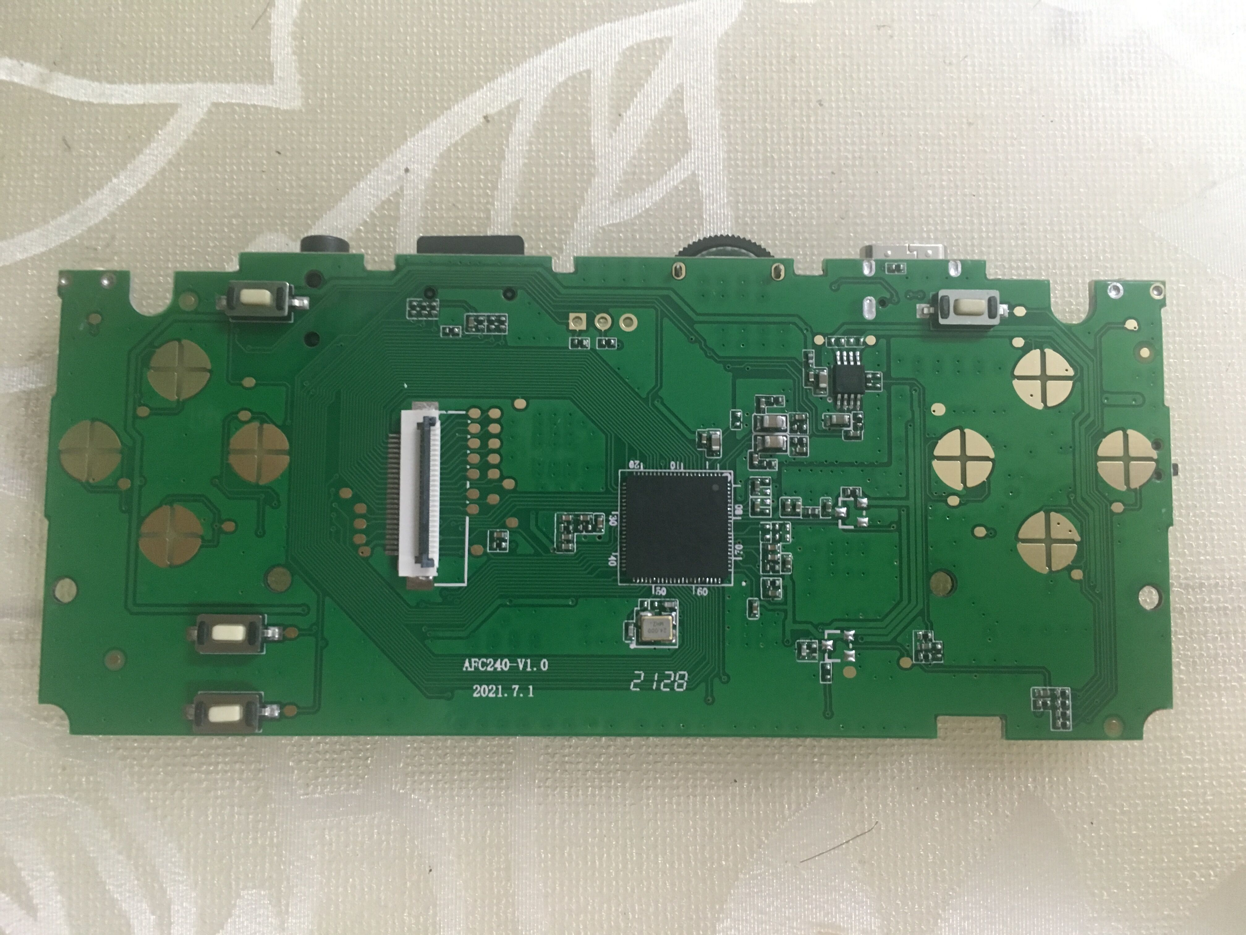

看了下Q20 MINI的主板,结构跟小横米、trimui完全不一样,根本就找不到换91k和160k电阻的位置,看来是超频无望了。而且主控被打磨了,看不到型号,不过界面跟小横米一模一样。
楼主 #353 2021-07-23 11:43:54
司徒
注册时间: 2020-02-13
已发帖子: 553
积分: 157
@gamece
可以分享一下拆機圖嗎?

玩家如果沒有硬改DRAM電路,預設小橫米DRAM有機會跑到204MHz(不是每一台都可以),硬改後,DRAM可以跑到252MHz~
小橫米DRAM超頻工具:https://github.com/steward-fu/pocketgo/releases/download/v1.0/pocketgo_dram_patch.zip
小橫米的DRAM-VCC是使用LP3992,因此,無法使用電阻方式改機,不過,從電路圖上,可以發現AVCC是2.8V,因此,可以從這裡偷電
2.5V位置
割線
連接到AVCC
實際測得電壓2.78V
執行run.sh,DRAM超頻可以選擇156MHz~252MHz
補丁更新中~司徒最懷念的降龍快打,司徒還記得在小學時期,中午都偷偷跑去街機廳打2局,1局5元新台幣,哈~
更新完成,重新開機就可以生效
重新開機後,右上角會顯示目前DRAM超頻速度
禁止使用於商業用途
PocketSNES,新機動戰記,關閉FrameSkip,CPU=1.2GHZ,DRAM=156MHz,FPS=40
PCSX ReARMED,惡魔城,關閉FrameSkip,CPU=1.2GHZ,DRAM=156MHz,FPS=60,CPU使用率81%
PocketSNES,新機動戰記,關閉FrameSkip,CPU=1.2GHZ,DRAM=252MHz,FPS=54
PCSX ReARMED,惡魔城,關閉FrameSkip,CPU=1.2GHZ,DRAM=252MHz,FPS=60,CPU使用率57%

楼主 #356 2021-07-23 13:03:56
司徒
注册时间: 2020-02-13
已发帖子: 553
积分: 157
@gamece
看來穩壓IC都改成固定電壓方式~
另外,這機器不是1.4cm ? 我怎麼看起來很厚?

司徒大神,小横米的CPU和RAM的超频部分,硬件加电压和软件补丁,都已经完成了?
#362 2021-07-23 16:32:56
yesiraperfect
注册时间: 2021-07-06
积分: 26.5
@司徒
没有改DRAM电压,目前测试DRAM超频到204mhz是能正常玩游戏的。等下班回家改一下2.8v超252试试 tongue

注册时间: 2020-02-13
已发帖子: 553
积分: 157
TRIMUI DRAM超頻補丁:https://github.com/steward-fu/trimui/releases/download/v1.0/trimui_dram_patch.zip
之前量測到的DRAM-VCC是2.48V
司徒使用120K搭配442K電阻,電壓:0.6 * (1 + (442K / 120K)) = 2.81V
量測到的電壓是2.82V
執行run.sh
DRAM超頻可以選擇156MHz~252MHz,沒有改機的話,大部份機器(不是每一台都可以)應該是可以跑到204MHz
補丁更新中~不知道有多少人還記得這樣的圖片,司徒當初在選PS1和SS時,最後選擇SS主機,後來才發現玩KOF97竟然還需要買加速卡...
更新完成,重新開機即可生效,KOF97大流行時,比賽到最後都是看誰的積分最高,司徒只記得,大部分積分高的人都是考試很會作弊的人...
DRAM超頻速度會顯示在中下方
禁止商業用途
PocketSNES,新機動戰記,關閉FrameSkip,CPU=1.2GHZ,DRAM=156MHz,FPS=39
PCSX ReARMED,惡魔城,關閉FrameSkip,CPU=1.2GHZ,DRAM=156MHz,FPS=60,CPU使用率78%
PocketSNES,新機動戰記,關閉FrameSkip,CPU=1.2GHZ,DRAM=252MHz,FPS=56
PCSX ReARMED,惡魔城,關閉FrameSkip,CPU=1.2GHZ,DRAM=252MHz,FPS=60,CPU使用率58%
關於MicroSD部份,C10的MicroSD卡,在小橫米上跑出22MB/s,SD2.0理論值差不多是25MB/s,因此,這部份應該是很不錯了~所以司徒不會繼續MicroSD速度研究,司徒調整一下接下來的順序方向:
  1. GNGEO如何載入大型遊戲,GNGEO支援GNO檔案,可以用來載入大型ROM,載入速度也很快,不過目前GNGEO模擬器似乎有問題~
  2. GNGEO卡頓問題,雖然CPU使用率已經降到很低,不過在小橫米上,還是會有小卡頓問題,司徒想研究一下Tile以及Sound部份,看看是否有機會縮小

已经改完!cpu升压和dram升压全部部署完毕!下面是测试图,大家一起来见证小横米的力量进化!
这一张是司徒大哥的新版系统,改电阻后未成功超频时的帧数和CPU使用率
这一张是司徒大哥的新版系统,打了Gmenu2x补丁后CPU超频到1152时的帧数和CPU使用率
最后这张是CPU超频到1152,并且将DRAM超频到252mhz时的帧数和CPU使用率
感觉小横米重获新生!
不止恶魔城,放荡冒险谭也可以流畅的运行了!
在帧数显示为 30 60时,右边的CPU占用显示为80+。
真的太棒了!!!
感谢司徒大哥对F1C100S这款处理器所做的一切!

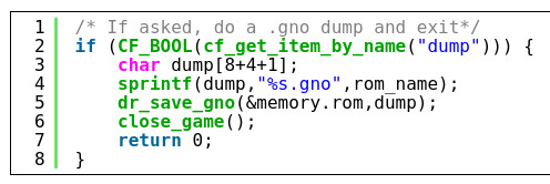

我看了一下幽游白书:魔强统一战,它的ROM才4MB,RAM應該是夠用,所以可能模擬器要看一下問題,等整理SMD模擬器時,你在跟我提醒一下~
GNO檔案(司徒轉了一些常玩的遊戲):https://github.com/steward-fu/neogeo/releases/tag/v1.1
GNGEO模擬器支援GNO檔案(直接覆蓋就可以):https://github.com/steward-fu/trimui/releases/download/v1.0/gngeo_fix_gno_v20210724.zip
司徒先說一下結論,GNGEO模擬器使用GNO檔案,載入飛快,下表是載入ZIP和GNO的時間比較
接下來說明一下過程,其實GNGEO模擬器本身是支援GNO檔案格式,只是不知道為何在載入ROM的時候,要做剔除副檔名的動作(src/main.c)
但是,後續處理ROM時卻又判斷是否有.GNO檔案
因此,司徒在一開始先判斷是否為.GNO副檔名,如果不是,才做剔除的動作
那接下來的問題是,什麼是GNO檔案呢?(src/rom.c)
int dr_save_gno(GAME_ROMS *r, char *filename) {
    FILE *gno;
    char *fid = "gnodmpv1";
    char fname[9];
    Uint8 nb_sec = 0;
    int i;
    gno = fopen(filename, "wb");
    if (!gno)
        return GN_FALSE;
    /* restore game vector */
    memcpy(memory.rom.cpu_m68k.p, memory.game_vector, 0x80);
    for (i = 0; i < 0x80; i++)
        printf("%02x ", memory.rom.cpu_m68k.p[i]);
    printf("\n");
    if (r->cpu_m68k.p)
        nb_sec++;
    if (r->cpu_z80.p)
        nb_sec++;
    if (r->adpcma.p)
        nb_sec++;
    if (r->adpcmb.p && (r->adpcmb.p != r->adpcma.p))
        nb_sec++;
    if (r->game_sfix.p)
        nb_sec++;
    if (r->tiles.p)
        nb_sec += 2; /* Sprite + Sprite usage */
    if (r->gfix_usage.p)
        nb_sec++;
    /* Do we need Custom Bios? */
    if ((r->info.flags & HAS_CUSTOM_CPU_BIOS)) {
        nb_sec++;
    if ((r->info.flags & HAS_CUSTOM_SFIX_BIOS)) {
        nb_sec++;
    /* Header information */
    fwrite(fid, 8, 1, gno);
    snprintf(fname, 9, "%-8s", r->info.name);
    fwrite(fname, 8, 1, gno);
    fwrite(&r->info.flags, sizeof (Uint32), 1, gno);
    fwrite(&nb_sec, sizeof (Uint8), 1, gno);
    /* Now each section */
    dump_region(gno, &r->cpu_m68k, REGION_MAIN_CPU_CARTRIDGE, 0, 0);
    dump_region(gno, &r->cpu_z80, REGION_AUDIO_CPU_CARTRIDGE, 0, 0);
    dump_region(gno, &r->adpcma, REGION_AUDIO_DATA_1, 0, 0);
    if (r->adpcma.p != r->adpcmb.p)
        dump_region(gno, &r->adpcmb, REGION_AUDIO_DATA_2, 0, 0);
    dump_region(gno, &r->game_sfix, REGION_FIXED_LAYER_CARTRIDGE, 0, 0);
    dump_region(gno, &r->spr_usage, REGION_SPR_USAGE, 0, 0);
    dump_region(gno, &r->gfix_usage, REGION_GAME_FIX_USAGE, 0, 0);
        dump_region(gno, &r->bios_m68k, REGION_MAIN_CPU_BIOS, 0, 0);
        dump_region(gno, &r->bios_sfix, REGION_FIXED_LAYER_BIOS, 0, 0);
    /* TODO, there is a bug in the loading routine, only one compressed (type 1)
     * region can be present at the end of the file */
    dump_region(gno, &r->tiles, REGION_SPRITES, 1, 4096);
    fclose(gno);
    return GN_TRUE;
P.S. 其實就是儲存已經解完密的每個REGION資料,所以小橫米、TRIMUI掌機應該要使用這種格式
那另外一個問題是,如何DUMP呢?(src/main.c)
P.S. 只要在啟動gngeo時,使用--dump就可以做DUMP的動作
如下
$ ./gngeo --dump
P.S. 載入遊戲後,gngeo會自動離開並且產生(null).gno檔案,因為char dump並沒有被初始化
司徒把沒有用到的選項都刪除了,當然,看不懂、用不到的代碼也都刪除了

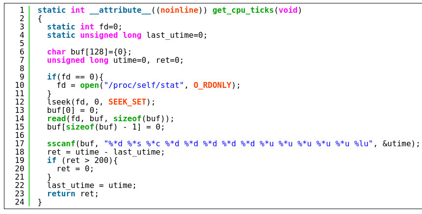

FPS顯示還包含CPU使用率
CPU使用率計算方式
那最後的問題是,如何載入GNO檔案?其實就跟載入ZIP一樣,選擇GNO檔案就可以
目前看來,如果小橫米可以換成F1C200S晶片,那玩GNGEO模擬器將會是一個很棒的體驗~

司徒你好,久仰大名。小横米的gba模拟器就没有办法了吗?相信大家还是主玩gba游戏多些。现在的模拟器毛病很多。

我怎么看你说话就这么让人生气呢,GBA模拟器之前就更新过两次了,现在画面不撕裂了,边框也可以正常使用,模拟性能也没问题。
不要说你刷包了试了不能用,翻一下司徒大哥上面的回复,GPSP模拟器已经更新了两个版本,只是没有打包到刷机包里而已。替换和使用方法我在帖子回复里也说过了,如果你不会用可以仔细翻一下上面的回复。
我建议你等司徒大哥搞完GNGEO模拟器后再反馈GBA模拟器目前存在的问题。
建议直接说明具体的毛病内容,不要粗略的整一句 毛病很多 就算完事了。

司徒大神您好,我用小霸王Q2升级版试了Q8掌机的江西恐龙刷机包结果可用,只不过显示全部是反的,而且按键没有反应,希望大神可以完善一下让小霸王Q2升级版这个小掌机也可以用。

dump gno文件是否只能在trimui这个机器上操作?
我在FC3000上,运行一个写有
/mnt/emus/gngeo/gngeo --dump
的sh脚本,就会打开模拟器。
读取ROM后,模拟器并未直接退出游戏,而是继续运行游戏。
然后我退出游戏,用文件浏览器查看,在ZIP所在的路径下,并没有生成GNO格式的文件。

RK3326的GBA是點對點拉伸,符合你的需求,建議你去玩RK3326

很抱歉,目前不會再支援任何機種~Q8資源正在整理中,整理完畢後會開源,你可以繼續研究~

GBA模擬器我最想做的就是等比拉伸不模糊,還有選單改進,同時ARM模擬器ARM不是我要的,有蠻多想改進的,不過,這個要等研究GBA模擬器時在討論~

我是在Linux PC上跑的,不要在F1C100S機器上跑,因為RAM不夠~你可以直接使用Miyoo gngeo.7z編譯測試

刚100在咸鱼上收了个小横米,电阻换了,线也飞了,实测cpu和ram的电压都上去了,电压正常,系统刷了,就是运行模拟器加载rom死机,试了几个,都死机,不知道问题出在哪里。

真遗憾,不过也许司徒大神有自己的想法(毕竟动了别人的蛋糕,可能有些js会不爽),那么关于显示反像是不是屏幕驱动的问题?还有无法控制是不是键值不对应的问题,我再试试其他镜像看看,非常感谢司徒大神所做的一切!
试出来了,是模拟器的频率调高了,调低点就可以了

屏反向是屏幕驅動的問題,按鍵每台機器不一樣,所以建議你先把所有按鍵量測出來,這樣些改驅動比較容易,我指的是你改,不是我改~
GNGEO模擬器支援LR按鍵設定(直接覆蓋就可以):https://github.com/steward-fu/trimui/releases/download/v1.0/gngeo_lr_mapping.zip
其實司徒不是很喜歡KOF的輔助系統,因為那個真的太婊了~司徒記得學生時期,當初流行KOF 99時,被人用全勳 + 八神連到死,差一點上演真人快打~不過,在掌機上,要按出輔助角色(B+C),應該是沒人可以快速按出來,就連司徒的加藤鷹之手也是辦不到,因此,司徒加入L、R按鍵的設定,可以把L、R設定成ABCD的組合鍵,Set L Button(設定L按鍵),Set R Button(設定R按鍵)
進去後,可以選擇想要的組合按鍵,None代表沒有做任何按鍵映射
設定完成後,記得儲存,這樣下次啟動就可以讀取到

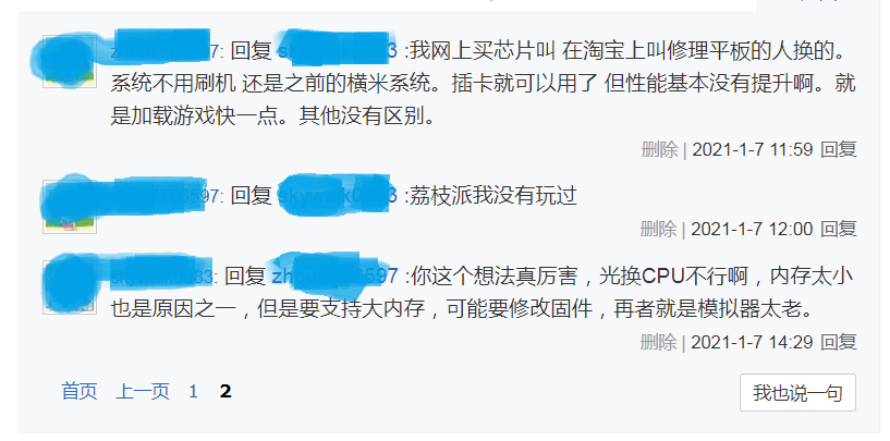

可以,以前有人換過,把小橫米的F1C100S換成F1C200S,其餘電路不動,只要換CPU就可以~

中途退出的問題比較像是超頻問題,你把GPSP的CPU頻率設定在672MHz並且DRAM=156MHz(不超頻)試試~

买个F1C200S寄去网上,给修手机的大神换吧,据说通用。。。。

CPU频率设置过高会导致模拟器自动退出,如果你已经打了新版的GMENU2X补丁,且没用硬改主板,那么需要在模拟器选择界面按ST,然后选择“编辑模拟器”,然后把CPU频率改回700以下,覆盖GMENU2X后默认频率应该是1152还是多少来着,需要自己动手降频。
不止GPSP模拟器,没硬改主板前所有模拟器都需要手动设置cpu降频。

我替换掉了gmenu2x那两个文件,把gbsp频率改为672,出现定屏死机故障所有的按键都无用。只能下拨电源键重新开机。于是我继续更换其它不同频率,568,480,384一样出现定屏死机,只是频率越低定屏死机现象越靠后。而且我还发现有个问题那就是select+r不能调整亮度了,变成了截图。

在网上买了个f1c200s,等到货后,找个修手机的店子吹上去。
