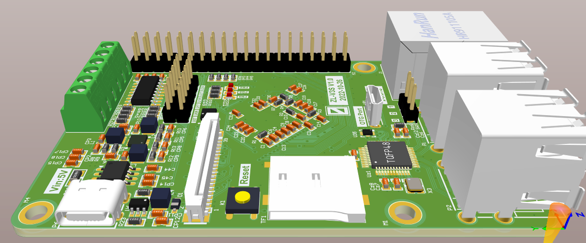

#17 Re: 全志 SOC » 我画了一个f1c200s的sd小系统板,但是sd卡识别不起来,求各位指教!! » 2023-10-31 23:45:26
原理图有问题,TF卡D1上怎么有一个滤波电容 ,另外TF电源有没有做退耦。

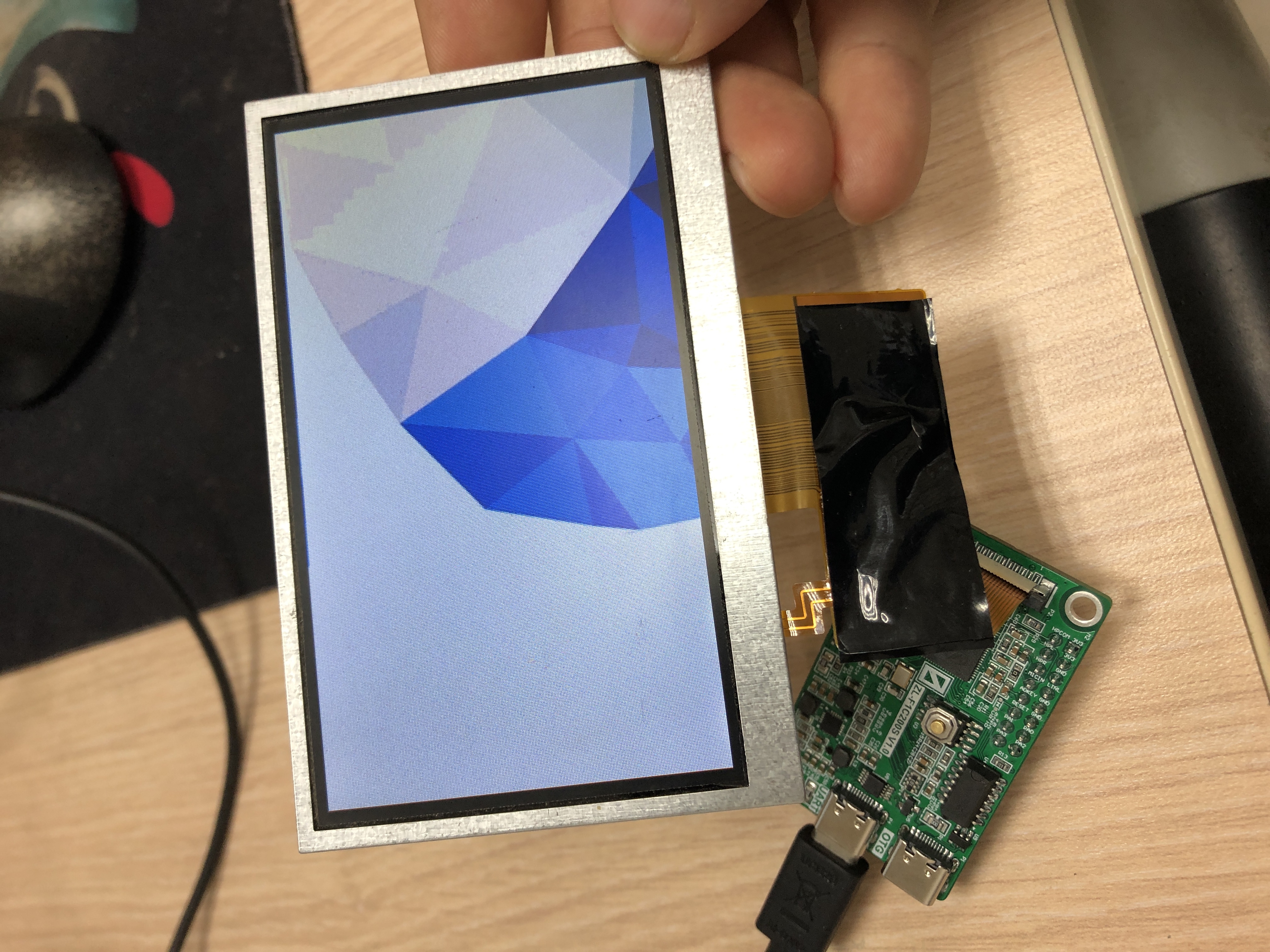

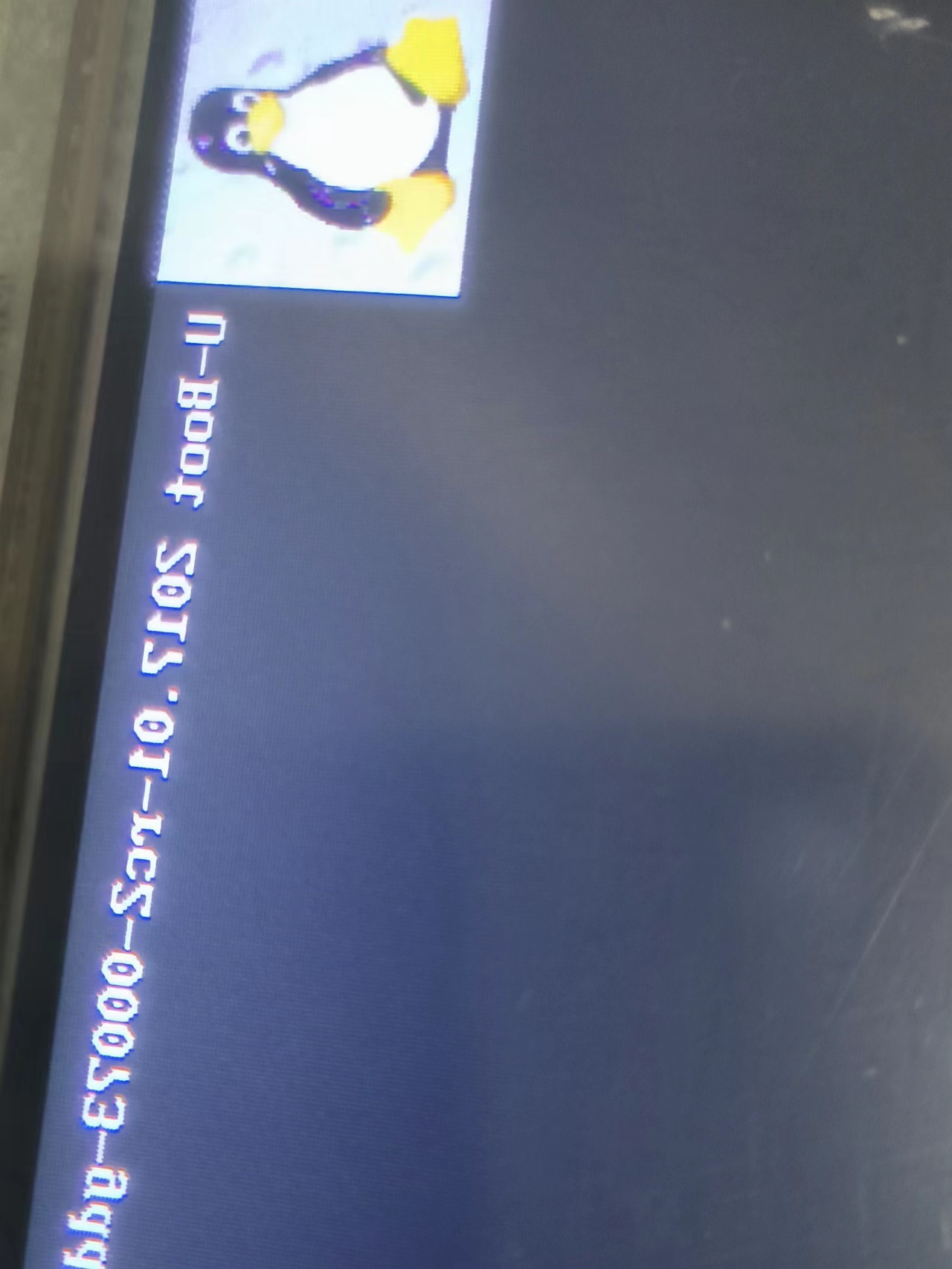

#28 Re: 全志 SOC » 请教buildroot-tiny200和run distro_bootcmd里的一些问题 » 2023-02-17 19:35:33
在这里再记录一下,临时解决液晶颜色问题,第3种修改RGB到BGR的方法;
由于使用的是buildroot-tiny200,他的液晶驱动还是在uboot里通过参数传到内核的(见下面的代码,chosen)
       chosen {
                #address-cells = <1>;
                #size-cells = <1>;
                ranges;
                //for NAND or Nor
                bootargs = "console=tty0 console=ttyS0,115200 rootwait init=/preinit root=/dev/mtdblock2 rootfstype=squashfs overlayfsdev=/dev/mtdblock3";
                //for sd-card
//              bootargs = "console=ttyS0,115200 earlyprintk rootwait init=/preinit root=/dev/mmcblk0p3";
                simplefb_lcd: framebuffer-lcd0 {
                        compatible = "allwinner,simple-framebuffer",
                                     "simple-framebuffer";
                        allwinner,pipeline = "de_be0-lcd0";
                        clocks = <&ccu CLK_BUS_DE_BE>, <&ccu CLK_DE_BE>,
                                 <&ccu CLK_DRAM_DE_BE>, <&ccu CLK_BUS_LCD>,
                                 <&ccu CLK_TCON>;
                        status = "disabled";
我现在还不懂设备树的原理,试过的前两种方法也都没有解决问题,所以就想通过uboot的液晶驱动来改,最终经过分析找到了文件./output/build/uboot-2020.07/arch/arm/include/asm/arch-sunxi/lcdc.h,把文件的第79行,修改成下面这样。临时解决了液晶的颜色问题。
#define SUNXI_LCDC_TCON0_CTRL_ENABLE            ((1 << 31) | (1 << 23))
//#define SUNXI_LCDC_TCON0_CTRL_ENABLE          (1 << 31)
#29 Re: 全志 SOC » 请教buildroot-tiny200和run distro_bootcmd里的一些问题 » 2023-02-16 17:25:46
在这个文件里board/widora/mangopi/r3/devicetree/linux/devicetree.dts 好像是没有使用内核的设备树里驱动LCD。
查了下chosen是从uboot传来的参数。

#30 Re: 全志 SOC » 请教buildroot-tiny200和run distro_bootcmd里的一些问题 » 2023-02-16 00:51:45
@pldjn_V3S
我记得这个SDK里面的uboot没有支持lcd,如果确实要支持lcd得试一试荔枝派仓库里面的sdk了。
regmap_update_bits(tcon->regs, SUN4I_TCON0_CTL_REG,BIT(23),BIT(23));//SWAP R、B引脚
在这前后把寄存器值都打印出来看看。
linux/drivers/gpu/drm/sun4i/sun4i_tcon.c这个文件不知道是没有调用到其中的函数 ,还是我加的调试信息不对,我增加了条printk,然后sh rebuild-kernel.sh ,没有在串口上看到信息。
printk("sun4i_tcon.c printk test\n");
#31 Re: 全志 SOC » 请教buildroot-tiny200和run distro_bootcmd里的一些问题 » 2023-02-15 21:32:20
uboot的LCD那个先跳过去了,现在是想把RGB改成GBR,试了2种方法都没有成功。
#32 Re: 全志 SOC » 请教buildroot-tiny200和run distro_bootcmd里的一些问题 » 2023-02-15 20:46:07
@哇酷小二
再问一下怎么修改buildroot,把RGB改成BGR;尝试了2个方法都没成功。
1,参考https://whycan.com/t_6781.html,在文件 linux/drivers/gpu/drm/sun4i/sun4i_tcon.c添加 "regmap_update_bits(tcon->regs, SUN4I_TCON0_CTL_REG,BIT(23),BIT(23));//SWAP R、B引脚" 删除.stamp_built重新编译,没有效果;
2,参考https://gitee.com/IOTTS/f1c100s_buildroot,在文件./board/allwinner/suniv-f1c100s/devicetree/linux/suniv-f1c100s.dtsi中添加 rgb-channel-swap = <1>; /* 设置为1为BGR格式 */ ,重新编译,没有效果;
用busybox修改寄存器的值可以切换BGR,正确显示图片;
busybox devmem 0x01c0c040
busybox devmem 0x01c0c040 w 0x80800100
#33 Re: 全志 SOC » 关于如何将f1c100s/f1c200s linux中将RGB引脚交换为BGR » 2023-02-15 18:21:01
针对buildroot-tiny200,这个应该怎么改?
我在./output/build/linux-5.4.99/drivers/gpu/drm/sun4i/sun4i_tcon.c 文件中修改了,重编译没有起作用。不知道为什么。
用busybox devmem 0x01c0c040 指令去修改寄存器是可以切换的,哪位朋友能提供下具体修改方法。
#34 Re: 全志 SOC » 请教buildroot-tiny200和run distro_bootcmd里的一些问题 » 2023-02-15 16:20:50
@哇酷小二

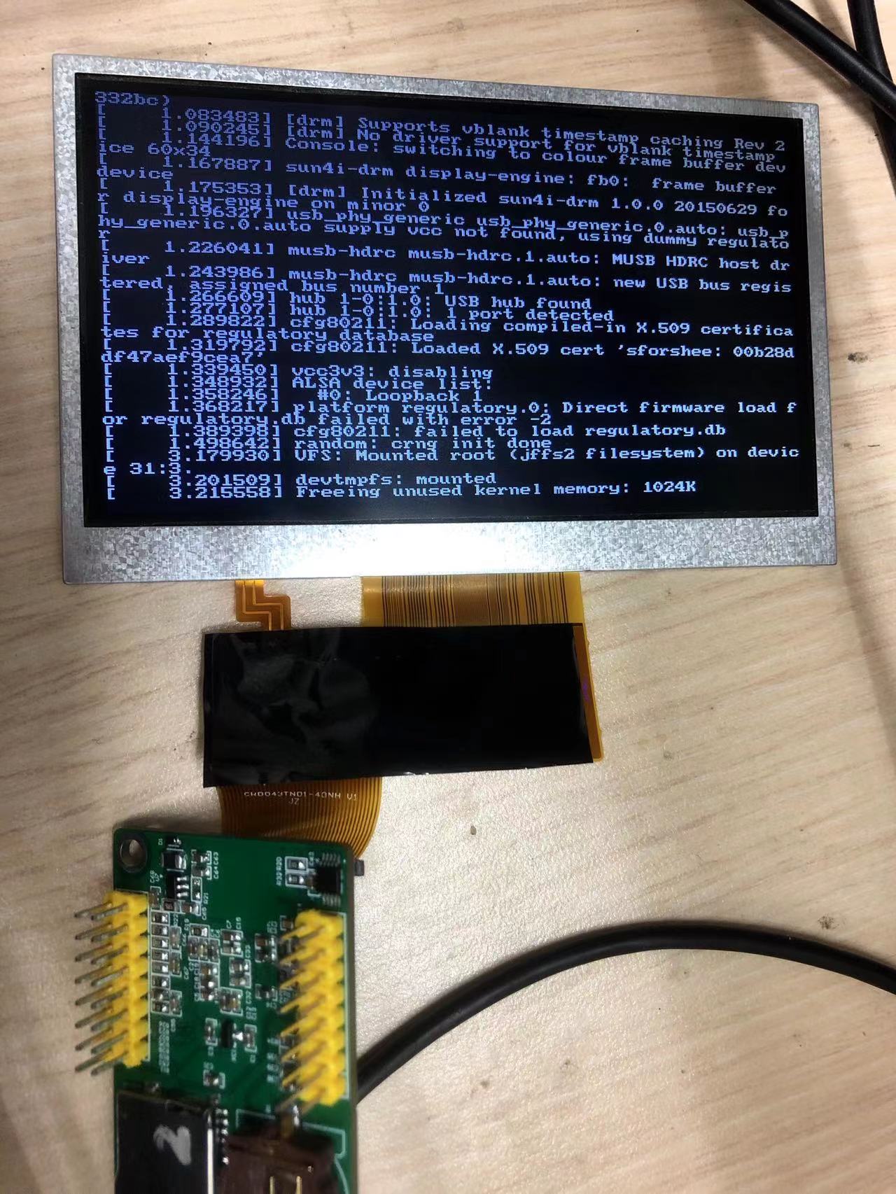

问一下,uboot那段时间LCD没有显示,直到Starting kernel ...以后LCD上才会有显示,小企鹅也没显示不知道哪里有问题。下面是uboot 的.config文件里的一些配置,看着LCD的部分都选上了,但就是不显示。有没有需要在uboot.defconfig里添加的参数。
CONFIG_VIDEO_SUNXI=y
CONFIG_VIDEO_LCD_MODE="x:480,y:272,depth:18,pclk_khz:20000,le:42,ri:8,up:11,lo:4,hs:1,vs:1,sync:3,vmode:0"
CONFIG_VIDEO_LCD_DCLK_PHASE=1
CONFIG_VIDEO_LCD_POWER=""
CONFIG_VIDEO_LCD_RESET=""
CONFIG_VIDEO_LCD_BL_EN=""
CONFIG_VIDEO_LCD_BL_PWM=""
CONFIG_VIDEO_LCD_BL_PWM_ACTIVE_LOW=y
# CONFIG_VIDEO_LCD_PANEL_I2C is not set
CONFIG_VIDEO_LCD_IF_PARALLEL=y
CONFIG_VIDEO_LCD_PANEL_PARALLEL=y
# CONFIG_VIDEO_LCD_PANEL_LVDS is not set
# CONFIG_VIDEO_LCD_PANEL_MIPI_4_LANE_513_MBPS_VIA_SSD2828 is not set
# CONFIG_VIDEO_LCD_PANEL_EDP_4_LANE_1620M_VIA_ANX9804 is not set
# CONFIG_VIDEO_LCD_PANEL_HITACHI_TX18D42VM is not set
# CONFIG_VIDEO_LCD_TL059WV5C0 is not set
# TrueType Fonts
# CONFIG_VIDEO_VESA is not set
# CONFIG_VIDEO_LCD_ANX9804 is not set
# CONFIG_VIDEO_LCD_SSD2828 is not set
# CONFIG_VIDEO_LCD_HITACHI_TX18D42VM is not set
# CONFIG_VIDEO_MVEBU is not set
# CONFIG_I2C_EDID is not set
# CONFIG_DISPLAY is not set
# CONFIG_VIDEO_FSL_DCU_FB is not set
# CONFIG_VIDEO_TEGRA20 is not set
# CONFIG_VIDEO_BRIDGE is not set
CONFIG_VIDEO=y
CONFIG_CFB_CONSOLE=y
# CONFIG_CFB_CONSOLE_ANSI is not set
CONFIG_VGA_AS_SINGLE_DEVICE=y
CONFIG_VIDEO_SW_CURSOR=y
# CONFIG_CONSOLE_EXTRA_INFO is not set
CONFIG_CONSOLE_SCROLL_LINES=1
CONFIG_SYS_CONSOLE_BG_COL=0x00
CONFIG_SYS_CONSOLE_FG_COL=0xa0
# CONFIG_LCD is not set
# CONFIG_VIDEO_SIMPLE is not set
CONFIG_VIDEO_DT_SIMPLEFB=y
# CONFIG_OSD is not set
这是现在的config文件
config-bak.txt

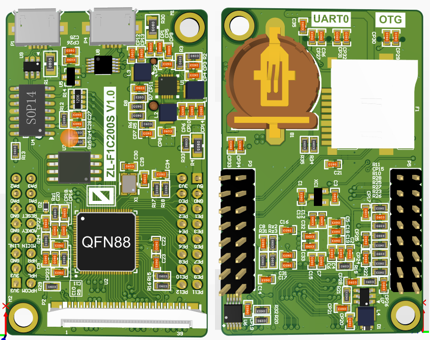

#35 Re: 全志 SOC » 疫情之下器件无法邮寄到手了,就多画几块板了,画了一个F1C200S的小核心板。 » 2023-02-15 09:29:08
@pldjn_V3S
buildroot 勾选fbv,就可以用这个命令显示图片了。
液晶还是不正常,没有显示输入的指令,只是显示调试信息这样。

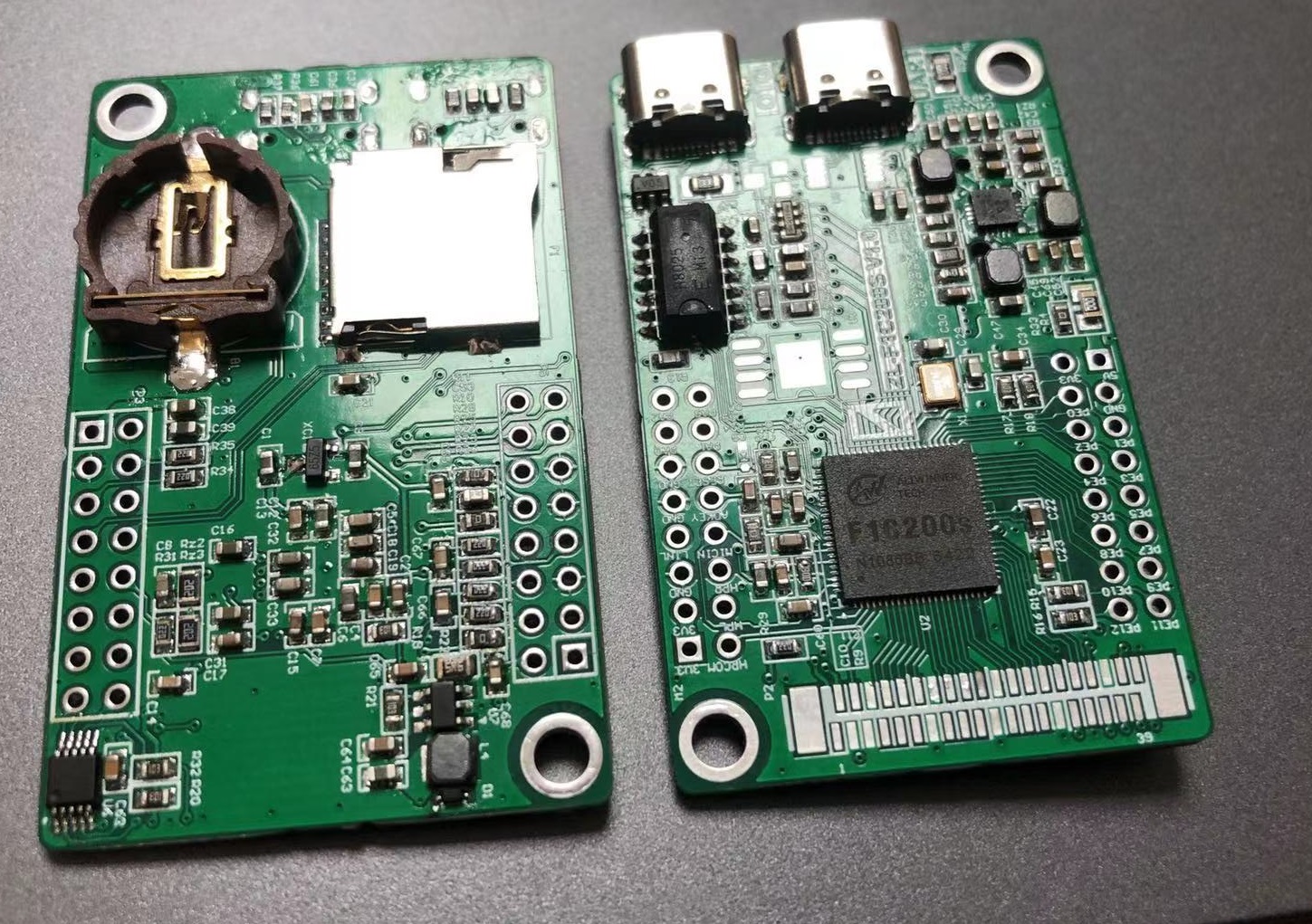

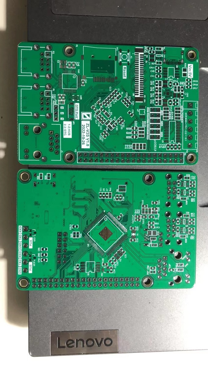

#36 Re: 全志 SOC » 疫情之下器件无法邮寄到手了,就多画几块板了,画了一个F1C200S的小核心板。 » 2023-02-14 21:56:40
插了一张TF卡,可以正常挂载了。现在板上的RTC的NS2009没有测试了,但是Linux还是不太正常。液晶还不会显示图片,Linux下的编程还没开始学。
overlayfs:/overlay/rom
                          3072       268      2804   9% /
devtmpfs                 19108         0     19108   0% /dev
/dev/mtdblock3            3072       268      2804   9% /overlay
/dev/root                 5888      5888         0 100% /overlay/rom/lower
devtmpfs                 19108         0     19108   0% /overlay/rom/lower/dev
/dev/mtdblock3            3072       268      2804   9% /overlay/rom/lower/overlay
tmpfs                    27812         0     27812   0% /dev/shm
tmpfs                    27812        20     27792   0% /tmp
tmpfs                    27812        44     27768   0% /run
/dev/mmcblk0p1         3870464       128   3870336   0% /mnt
上个当时加工的时候的gerber文件F1C200S_DIY.zip

全部的log,现在可以进shell了。

修改完,linux没有进shell,不知道是哪个设备出问题了;
[    0.000000] Linux version 5.4.99 (zl@ubuntu) (gcc version 8.4.0 (Buildroot -g4a14fb0-dirty)) #1 Mon Feb 13 14:46:20 CST 2023
[    0.000000] cma: Reserved 16 MiB at 0x82c00000
[    0.000000] Built 1 zonelists, mobility grouping on.  Total pages: 15883
[    0.000000] Kernel command line: console=ttyS0,115200 earlyprintk rootwait init=/preinit root=/dev/mmcblk0p3 net.ifnames=0 vt.global_cursor_default=0
[    0.000000] Memory: 37232K/64036K available (6144K kernel code, 248K rwdata, 1676K rodata, 1024K init, 225K bss, 10420K reserved, 16384K cma-reserved)
[    0.000049] sched_clock: 32 bits at 24MHz, resolution 41ns, wraps every 89478484971ns
[    0.000143] clocksource: timer: mask: 0xffffffff max_cycles: 0xffffffff, max_idle_ns: 79635851949 ns
[    0.000901] Console: colour dummy device 80x30
[    0.001007] Calibrating delay loop... 203.16 BogoMIPS (lpj=1015808)
[    0.070265] pid_max: default: 32768 minimum: 301
[    0.070778] Mount-cache hash table entries: 1024 (order: 0, 4096 bytes, linear)
[    0.070821] Mountpoint-cache hash table entries: 1024 (order: 0, 4096 bytes, linear)
[    0.072678] CPU: Testing write buffer coherency: ok
[    0.074829] Setting up static identity map for 0x80100000 - 0x80100058
[    0.076136] devtmpfs: initialized
[    0.087867] clocksource: jiffies: mask: 0xffffffff max_cycles: 0xffffffff, max_idle_ns: 19112604462750000 ns
[    0.087933] futex hash table entries: 256 (order: -1, 3072 bytes, linear)
[    0.092160] pinctrl core: initialized pinctrl subsystem
[    0.094857] NET: Registered protocol family 16
[    0.098552] DMA: preallocated 256 KiB pool for atomic coherent allocations
[    0.100885] cpuidle: using governor menu
[    0.142142] SCSI subsystem initialized
[    0.142527] usbcore: registered new interface driver usbfs
[    0.142688] usbcore: registered new interface driver hub
[    0.142851] usbcore: registered new device driver usb
[    0.143347] mc: Linux media interface: v0.10
[    0.143478] videodev: Linux video capture interface: v2.00
[    0.143595] pps_core: LinuxPPS API ver. 1 registered
[    0.143614] pps_core: Software ver. 5.3.6 - Copyright 2005-2007 Rodolfo Giometti <giometti@linux.it>
[    0.143676] PTP clock support registered
[    0.144725] ion_parse_dt_heap_common: id 4 type 4 name cma align 1000
[    0.145608] Advanced Linux Sound Architecture Driver Initialized.
[    0.147947] clocksource: Switched to clocksource timer
[    0.149770] simple-framebuffer 83e89000.framebuffer: framebuffer at 0x83e89000, 0x177000 bytes, mapped to 0x(ptrval)
[    0.149830] simple-framebuffer 83e89000.framebuffer: format=x8r8g8b8, mode=800x480x32, linelength=3200
[    0.176789] Console: switching to colour frame buffer device 100x30
[    0.202033] simple-framebuffer 83e89000.framebuffer: fb0: simplefb registered!
[    0.232698] thermal_sys: Registered thermal governor 'step_wise'
[    0.233466] NET: Registered protocol family 2
[    0.235049] tcp_listen_portaddr_hash hash table entries: 512 (order: 0, 4096 bytes, linear)
[    0.235132] TCP established hash table entries: 1024 (order: 0, 4096 bytes, linear)
[    0.235195] TCP bind hash table entries: 1024 (order: 0, 4096 bytes, linear)
[    0.235246] TCP: Hash tables configured (established 1024 bind 1024)
[    0.235575] UDP hash table entries: 256 (order: 0, 4096 bytes, linear)
[    0.235655] UDP-Lite hash table entries: 256 (order: 0, 4096 bytes, linear)
[    0.236210] NET: Registered protocol family 1
[    0.238850] NetWinder Floating Point Emulator V0.97 (double precision)
[    0.240708] Initialise system trusted keyrings
[    0.241361] workingset: timestamp_bits=30 max_order=14 bucket_order=0
[    0.263449] squashfs: version 4.0 (2009/01/31) Phillip Lougher
[    0.264071] jffs2: version 2.2. (NAND) (SUMMARY)  © 2001-2006 Red Hat, Inc.
[    0.375350] Key type asymmetric registered
[    0.375393] Asymmetric key parser 'x509' registered
[    0.375582] Block layer SCSI generic (bsg) driver version 0.4 loaded (major 249)
[    0.375609] io scheduler mq-deadline registered
[    0.375626] io scheduler kyber registered
[    0.391076] suniv-f1c100s-pinctrl 1c20800.pinctrl: initialized sunXi PIO driver
[    0.414967] Serial: 8250/16550 driver, 8 ports, IRQ sharing disabled
[    0.421314] suniv-f1c100s-pinctrl 1c20800.pinctrl: 1c20800.pinctrl supply vcc-pe not found, using dummy regulator
[    0.422577] printk: console [ttyS0] disabled
[    0.442902] 1c25000.serial: ttyS0 at MMIO 0x1c25000 (irq = 26, base_baud = 6250000) is a 16550A
[    0.906327] printk: console [ttyS0] enabled
[    0.911715] suniv-f1c100s-pinctrl 1c20800.pinctrl: 1c20800.pinctrl supply vcc-pa not found, using dummy regulator
[    0.943705] 1c25400.serial: ttyS1 at MMIO 0x1c25400 (irq = 27, base_baud = 6250000) is a 16550A
[    0.963598] SCSI Media Changer driver v0.25
[    0.969686] suniv-f1c100s-pinctrl 1c20800.pinctrl: 1c20800.pinctrl supply vcc-pc not found, using dummy regulator
[    0.988383] random: fast init done
[    1.378267] spi-nand: probe of spi0.0 failed with error -110
[    1.384516] ehci_hcd: USB 2.0 'Enhanced' Host Controller (EHCI) Driver
[    1.391166] ehci-platform: EHCI generic platform driver
[    1.396784] ohci_hcd: USB 1.1 'Open' Host Controller (OHCI) Driver
[    1.403168] ohci-platform: OHCI generic platform driver
[    1.408984] usbcore: registered new interface driver usb-storage
[    1.415990] usb_phy_generic usb_phy_generic.0.auto: usb_phy_generic.0.auto supply vcc not found, using dummy regulator
[    1.429918] i2c /dev entries driver
[    1.434062] suniv-f1c100s-pinctrl 1c20800.pinctrl: 1c20800.pinctrl supply vcc-pd not found, using dummy regulator
[    1.447880] suniv-f1c100s-pinctrl 1c20800.pinctrl: pin PE0 already requested by 1c25000.serial; cannot claim for 1cb0000.csi
[    1.459240] suniv-f1c100s-pinctrl 1c20800.pinctrl: pin-128 (1cb0000.csi) status -22
[    1.466901] suniv-f1c100s-pinctrl 1c20800.pinctrl: could not request pin 128 (PE0) from group PE0  on device 1c20800.pinctrl
[    1.478150] sun4i-csi 1cb0000.csi: Error applying setting, reverse things back
[    1.485418] sun4i-csi: probe of 1cb0000.csi failed with error -22
[    1.493059] sunxi-wdt 1c20ca0.watchdog: Watchdog enabled (timeout=16 sec, nowayout=0)
[    1.503132] suniv-f1c100s-pinctrl 1c20800.pinctrl: 1c20800.pinctrl supply vcc-pf not found, using dummy regulator
[    1.541507] sunxi-mmc 1c0f000.mmc: initialized, max. request size: 16384 KB
[    1.550975] usbcore: registered new interface driver usbhid
[    1.556556] usbhid: USB HID core driver
[    1.560838] sunxi-cedar 1c0e000.video-codec: sunxi cedar version 0.01alpha
[    1.568222] sunxi-cedar 1c0e000.video-codec: cedar-ve the get irq is 19
[    1.580324] debugfs: Directory '1c23c00.codec' with parent 'F1C100s Audio Codec' already present!
[    1.595518] sun4i-codec 1c23c00.codec: Codec <-> 1c23c00.codec mapping ok
[    1.612276] NET: Registered protocol family 17
[    1.616838] Key type dns_resolver registered
[    1.622332] Loading compiled-in X.509 certificates
[    1.640501] cfg80211: Loading compiled-in X.509 certificates for regulatory database
[    1.658588] cfg80211: Loaded X.509 cert 'sforshee: 00b28ddf47aef9cea7'
[    1.665370] ALSA device list:
[    1.668472]   #0: F1C100s Audio Codec
[    1.672724] platform regulatory.0: Direct firmware load for regulatory.db failed with error -2
[    1.681477] cfg80211: failed to load regulatory.db
[    1.687384] Waiting for root device /dev/mmcblk0p3...
[   26.798104] random: crng init done
[   31.848004] vcc3v0: disabling
[   31.851004] vcc3v3: disabling
[   31.853970] vcc5v0: disabling
追加:
  分析可能是Waiting for root device /dev/mmcblk0p3...有问题,这里怎么是mmcblk0p3,
这块需要修改:./board/widora/mangopi/r3/devicetree/linux/devicetree.dts
  //for NAND or Nor
  bootargs = "console=ttyS0,115200 rootwait init=/preinit root=/dev/mtdblock2 rootfstype=squashfs overlayfsdev=/dev/mtdblock3";
  //for sd-card
  //bootargs = "console=ttyS0,115200 earlyprintk rootwait init=/preinit root=/dev/mmcblk0p3";
修改完了还是不行,不知道啥原因。还是卡在这块。
[    1.674673] ALSA device list:
[    1.677662]   #0: F1C100s Audio Codec
[    1.682097] platform regulatory.0: Direct firmware load for regulatory.db failed with error -2
[    1.690867] cfg80211: failed to load regulatory.db
[    1.696482] Waiting for root device /dev/mtdblock2...
[   23.388435] random: crng init done
[   31.848374] vcc3v0: disabling
[   31.851375] vcc3v3: disabling
[   31.854343] vcc5v0: disabling
#41 Re: 全志 SOC » 请教buildroot-tiny200和run distro_bootcmd里的一些问题 » 2023-02-13 16:38:21
@pldjn_V3S
对,改设备树。
改完设备树, 有一个快速编译的方法:
rm output/build/linux-5.4.66/.stamp_built -rf && make
这样就能重新生成linux 设备树二进制文件了.
uboot亦然.
试了,修改 board\widora\mangopi\r3\devicetree\uboot\suniv-f1c100s-generic.dts的下面这块,改成serial0 = &uart0;就有了;Linux的还是没有,到了Starting kernel ...␍␊就停了。
	aliases {
		serial0 = &uart0;
		spi0 = &spi0;
	chosen {
Linux 需要修改 ./board/widora/mangopi/r3/devicetree/linux/devicetree.dts ,增加下面这块,才会有log输出。
&uart0 {
        pinctrl-names = "default";
        pinctrl-0 = <&uart0_pe_pins>;
#43 Re: 全志 SOC » 请教buildroot-tiny200和run distro_bootcmd里的一些问题 » 2023-02-13 15:59:10
@pldjn_V3S
uboot 串口
改这个:
board/widora/mangopi/r3/uboot.defconfig
CONFIG_CONS_INDEX=2
然后删除uboot的编译目录:
rm output/build/uboot-2020.07/ -rf
重新make即可。
这样改过以后,确实有了log输出,uboot的前一半有了,后一半没出来。后一半是不是需要修改设备树;一会再去修改了试试先。
[15:46:31:768] ␍␊
[15:46:31:768] U-Boot SPL 2020.07 (Feb 13 2023 - 14:44:13 +0800)␍␊
[15:46:31:803] DRAM: 64 MiB␍␊
[15:46:31:803] Trying to boot from MMC1␍␊
[15:46:31:803] Card did not respond to voltage select!␍␊
[15:46:31:803] spl: mmc init failed with error: -95␍␊
[15:46:31:804] Trying to boot from MMC2␍␊
[15:46:31:818] Card did not respond to voltage select!␍␊
[15:46:31:820] spl: mmc init failed with error: -95␍␊
[15:46:31:823] Trying to boot from sunxi SPI␍␊
#44 Re: 全志 SOC » 请教buildroot-tiny200和run distro_bootcmd里的一些问题 » 2023-02-13 13:35:44
研究了2天时间,不如你一句话,唉,要学的太多。
#45 Re: 全志 SOC » 请教buildroot-tiny200和run distro_bootcmd里的一些问题 » 2023-02-12 15:38:54
@哇酷小二

我在mangopi 的官网下载了一个sysimage-nor的镜像,烧到我的板上,也是没有跑起来系统,串口没有Log,液晶有显示uboot的log,进入了Linux系统,不知道为什么液晶没有显示。
不过可以确认的是,他的log不是从uart0输出的。
所以如果再搞两天还是搞不定这个的话,只能去试试mangopi R3的那版buildroot
改正一下:
看到了,原来mangopi R1的串口是uart0,R3的就默认是uart1了。
#47 Re: 全志 SOC » 请教buildroot-tiny200和run distro_bootcmd里的一些问题 » 2023-02-11 23:30:54

今天发现电流稍大一点的那块板子,原来是焊接问题,不是CPU短路,而是LCD的座子那块焊短路了。修复后焊接正常了。接下来还是要研究系统软件。
#57 Re: 全志 SOC » 疫情之下器件无法邮寄到手了,就多画几块板了,画了一个F1C200S的小核心板。 » 2023-02-08 16:07:05
@哇酷小二
@aodzip 的SDK我使用16M的W25Q128,一直不能正确的跑起Uboot,自己新手,这个问题解决不了,所以翻回头来搞这个能跑起来的代码,先把板子上能测的部分测试一下。后面再研究aodzip 的SDK。
现在是板上的LCD颜色没改对,分辨率发现搞对了。现在开机是这个状态。颜色先不管了,后面再弄,现在去找个TF试试。
更正,分辨率好像还是不对,后面还有8行没有显示出来。
#58 Re: 全志 SOC » 疫情之下器件无法邮寄到手了,就多画几块板了,画了一个F1C200S的小核心板。 » 2023-02-08 12:37:18
今天遇到2个问题:
1 ,修改液晶RGB到BGR没有成功,按https://whycan.com/viewtopic.php?id=6781的方法添加下面的代码,修改linux的 linux/drivers/gpu/drm/sun4i/sun4i_tcon.c 文件,重新编译打包后,小企鹅的脚还是蓝的,没有变成黄色。
2,修改uboot的液晶分辨率,配置 LCD panel timing details为分辨率480x272,结果只有开始的小企鹅那块好像是对的,后面Linux的信息都不对。
x:480,y:272,depth:18,pclk_khz:10000,le:42,ri:8,up:11,lo:4,hs:1,vs:1,sync:3,vmode:0
查看env bootargs那段没有LCD的信息,也没有看到哪里把分辨率传给Linux

进linux用命令行查看应该是没有传参数进来。
[12:13:25:748] # cat /proc/cmdline␍␊
[12:13:57:860] console=tty0 console=ttyS0,115200 panic=5 rootwait root=/dev/mtdblock3 rw rootfstype=jffs2 ␍␊

#68 Re: 全志 SOC » 疫情之下器件无法邮寄到手了,就多画几块板了,画了一个F1C200S的小核心板。 » 2023-02-04 10:37:35
问一下,我的u-boot没有液晶显示,在哪里可以添加,我现在用的是nano-2018.01这个分支。没有找到关于480x272液晶的相关配置。
#69 Re: 全志 SOC » 疫情之下器件无法邮寄到手了,就多画几块板了,画了一个F1C200S的小核心板。 » 2023-02-03 18:18:44
手焊的两片PCB,其中一片电流偏大了大概30mA,系统启动后PCB电流大概是90mA,F1C200S芯片微热;另一片正常的电流是60mA大概,看来主芯片手焊还是挺考验技术的。
#70 Re: 全志 SOC » 疫情之下器件无法邮寄到手了,就多画几块板了,画了一个F1C200S的小核心板。 » 2023-02-03 17:19:31
找到原因了,是u-boot 的suniv.h文件里修改过的内容,学习过程中给注掉了。
还原以后,就可以正常启动Linux了。
我是按照这个帖子一步步学习的https://whycan.com/viewtopic.php?id=3138 ,就是下面这段代码,我给注掉了。
#define CONFIG_BOOTCOMMAND   "sf probe 0 50000000; "                           \
                             "sf read 0x80C00000 0x100000 0x4000; "  \
                             "sf read 0x80008000 0x110000 0x400000; " \
                             "bootz 0x80008000 - 0x80C00000"
正常的启动了Linux。

[17:11:05:077] [    1.202477] musb-hdrc musb-hdrc.1.auto: MUSB HDRC host driver␍␊
[17:11:05:082] [    1.208393] musb-hdrc musb-hdrc.1.auto: new USB bus registered, assigned bus number 1␍␊
[17:11:05:096] [    1.219621] hub 1-0:1.0: USB hub found␍␊
[17:11:05:098] [    1.223637] hub 1-0:1.0: 1 port detected␍␊
[17:11:05:105] [    1.229693] cfg80211: Loading compiled-in X.509 certificates for regulatory database␍␊
[17:11:05:122] [    1.246753] cfg80211: Loaded X.509 cert 'sforshee: 00b28ddf47aef9cea7'␍␊
[17:11:05:128] [    1.253559] vcc3v3: disabling␍␊
[17:11:05:134] [    1.256538] ALSA device list:␍␊
[17:11:05:134] [    1.259501]   #0: Loopback 1␍␊
[17:11:05:139] [    1.263298] platform regulatory.0: Direct firmware load for regulatory.db failed with error -2␍␊
[17:11:05:146] [    1.271910] cfg80211: failed to load regulatory.db␍␊
[17:11:05:248] [    1.372028] random: crng init done␍␊
[17:11:06:913] [    3.037660] VFS: Mounted root (jffs2 filesystem) on device 31:3.␍␊
[17:11:06:922] [    3.046563] devtmpfs: mounted␍␊
[17:11:06:930] [    3.054220] Freeing unused kernel memory: 1024K␍␊
[17:11:15:457] Starting syslogd: OK␍␊
[17:11:15:553] Starting klogd: OK␍␊
[17:11:15:775] Running sysctl: OK␍␊
[17:11:16:395] Saving random seed: SKIP (read-only file system detected)␍␊
[17:11:16:456] Starting network: OK␍␊
[17:11:16:852] ␍␍␊
[17:11:16:859] Welcome to Buildroot␍␊
[17:11:16:859] ␍buildroot login: root␍␊
[17:14:20:130] # ls␍␊

@Gentlepig
板子设计的是4层板,现在还缺少2个器件,我对Linux不是太熟,现在刚建起Uboot的编译环境,还在学习中。没有下载固件测试呢。
#80 Re: 全志 SOC » 疫情之下器件无法邮寄到手了,就多画几块板了,画了一个F1C200S的小核心板。 » 2022-12-22 22:05:04

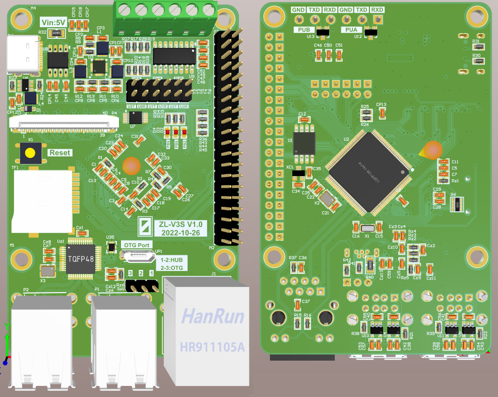

今天终于画完了板发到立创去做PCB了。
最终在板上增加了两个RS232接口的端子,可以跳线选择Uart1、Uart2是否输出RS232;
Type-c接口上外引了Uart0,通过CH340转换的USB;
增加了一个OTG接口,用于烧录芯片固件;可以通过跳线选择是USBHUB,还是OTG接口;
希望打样的板能顺利跑起来。

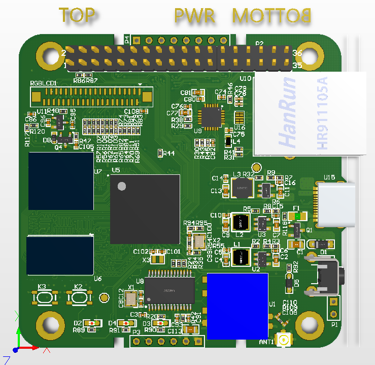

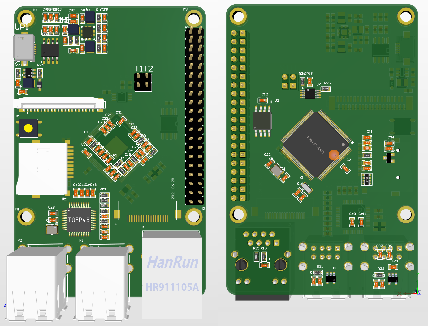

#106 全志 SOC » 翻出十几片V3S,打算画成树莓派同尺寸的板 » 2022-10-18 21:36:26
pldjn_V3S
回复: 13
最近收拾东西,翻出来大概前年买的剪板V3S的芯片,打算DIY一块树莓派同尺寸的小PCB试试。板上有40Pin的IO,引出3组Uart,3组IIC,一组SPI、一组SDIO;预留40Pin的LCD接口,板上留一个SPI Flash 和一个TF卡座;通过USB HUB芯片扩展4个USB口出来 。
头一回玩V3S这类的Linux芯片,没经验,以前是玩单片机的,希望多提意见。
原理图隔三差五的画,现在差不多了,摄像头的接口,还没想好需不需要。器件排布大概就是下面这样了。估计用不了几天就能画完了。
