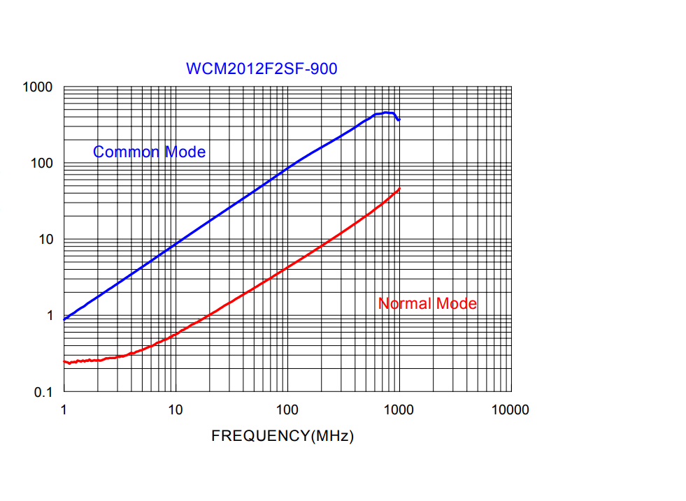

#7 Re: 全志 SOC » T113驱动mipi屏幕,过EMI的辐射超标了, » 2024-11-13 00:15:12
你好,滤波器如下
WCM2012F2SF-900T04
用了很多类似规格的就是2012 -900这个规格的,,试了几个都不行,不知道有什么好的推荐吗

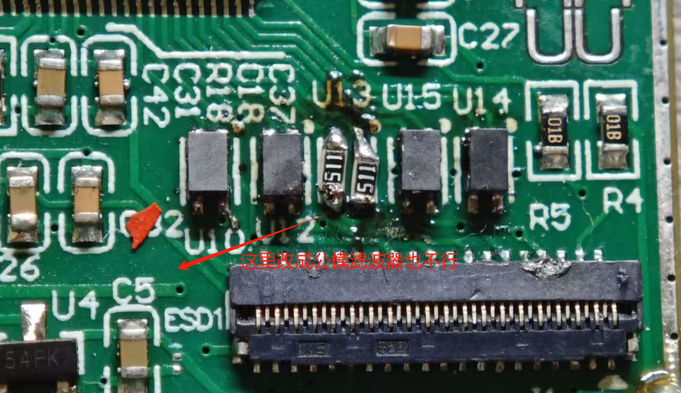

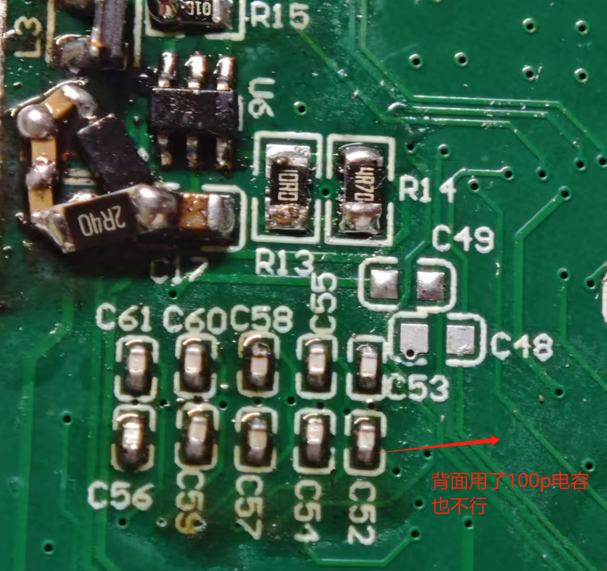

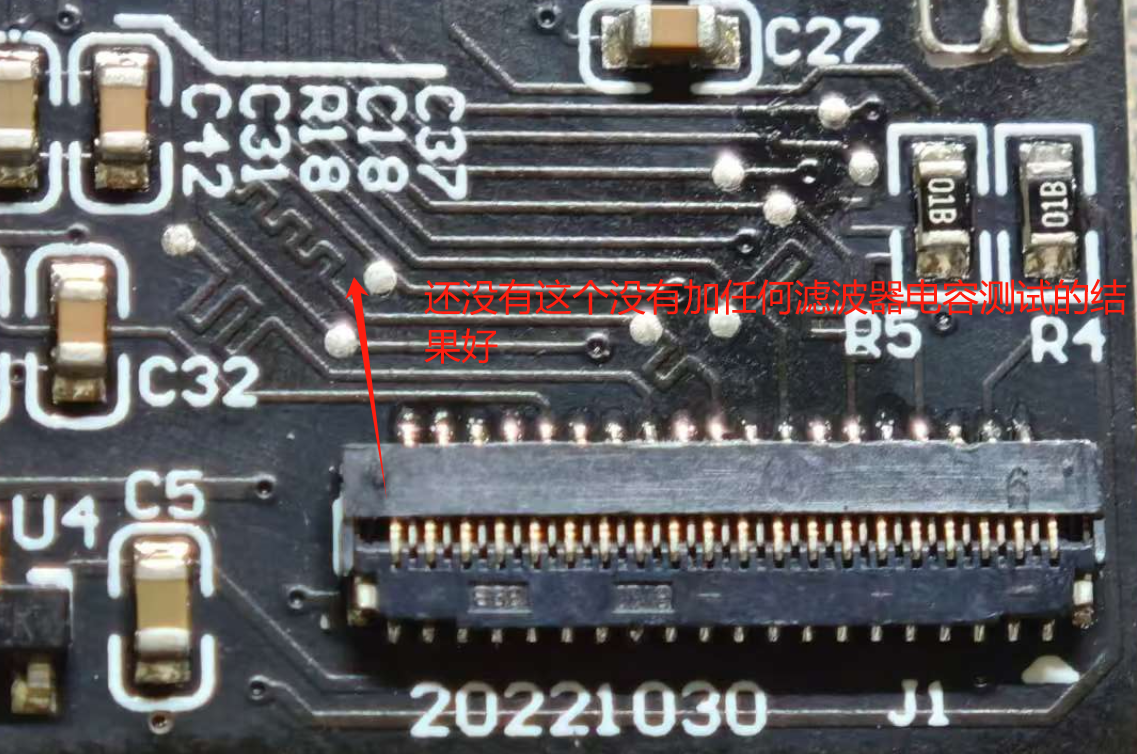

#8 Re: 全志 SOC » T113驱动mipi屏幕,过EMI的辐射超标了, » 2024-11-12 20:00:53

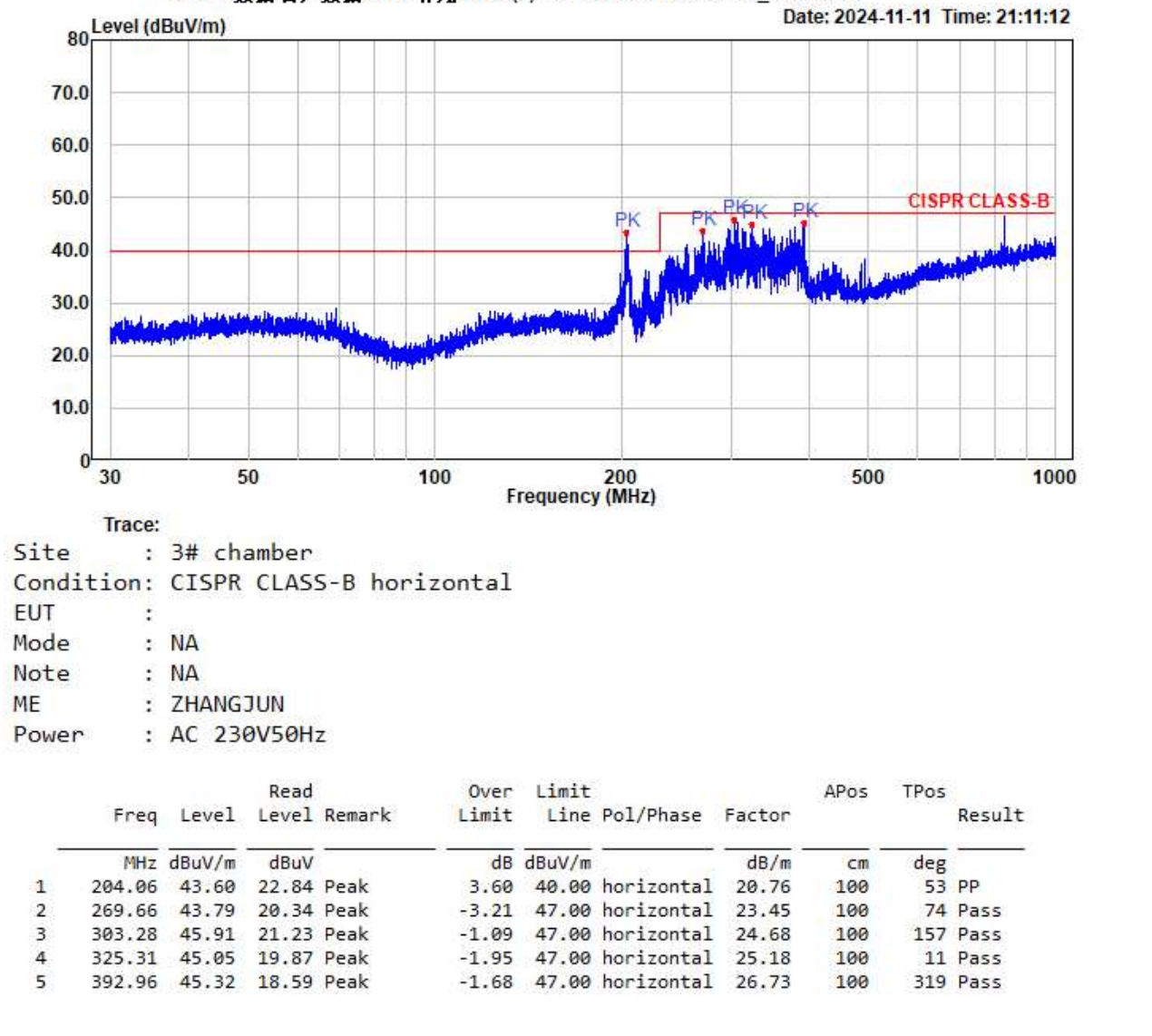

谢谢,终于有人回复了.我用的是YLM2012-900T ,并且还在滤波器后面加了100p电容,还是过不了,请问你们用的什么滤波器解决的.是加在mipi信号的两根时钟上面吗.另外数据线上面有没有加.
我在时钟和数据线上面加了总共5个YLM2012-900T 这个滤波器,结果测试的时候发现还没有不加滤波器好,百思不得其解.看频率就是mipi的时钟造成的,还请指教
#9 全志 SOC » T113驱动mipi屏幕,过EMI的辐射超标了, » 2024-11-12 09:52:17
smiletiger
回复: 15
T113驱动mipi屏幕,过EMI的辐射超标了,,液晶屏是1280*720  4lan  60hz,经过计算得到的mipi时钟频率为1305*870*24*60/4/2=204363000=204.36M
刚刚和re测试结果吻合204m超标,请问t113的mipi时钟信号有展频功能吗,该怎么样去整改
方案1.增加共模滤波器,测试失败
方案2.增加rc滤波,电阻值为100欧  电容为100p,测试失败,
经过百度,可以通过增加展频ic解决,但是想问问,t113有没有自带展频功能,T507是带展频功能的.  具体连接看这里https://cloud.tencent.com/developer/article/2290655
共模滤波器型号为YLM2012-900T
附上滤波器参数

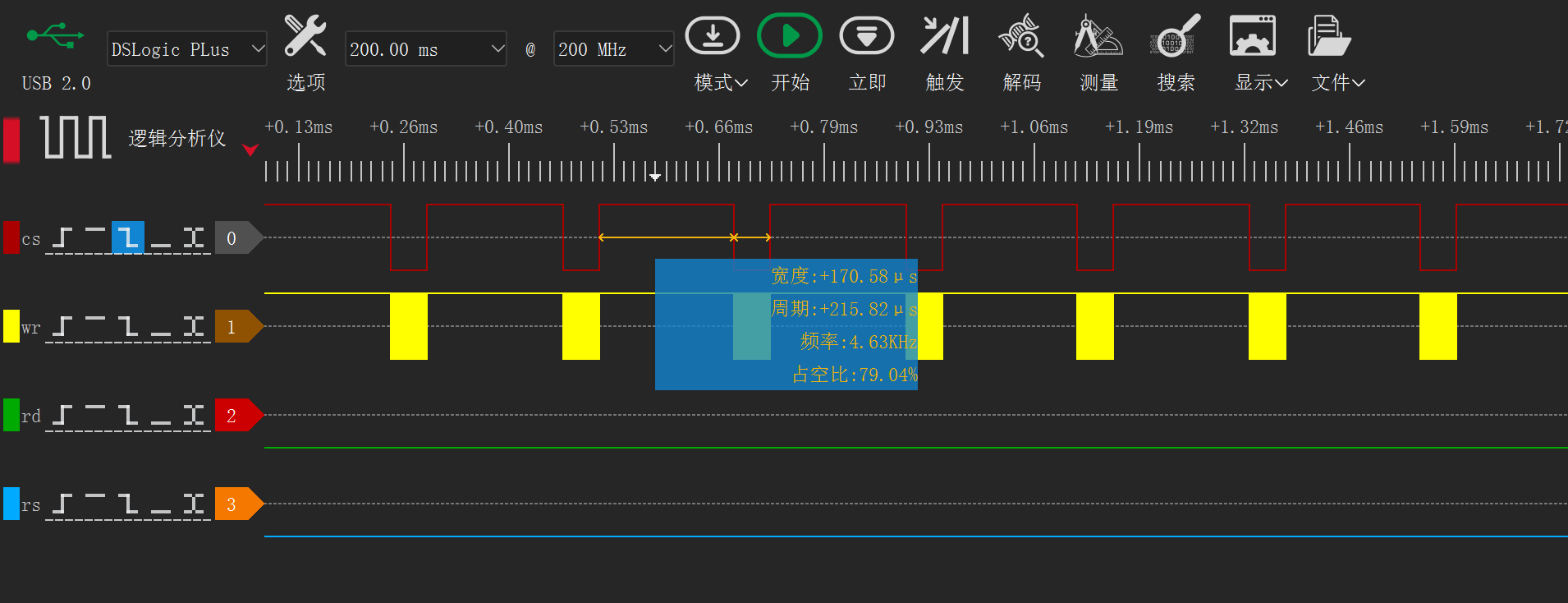

smiletiger
回复: 6
项目有用到一个8位i80接口的mcu屏幕,研究了一下f1c200s是支持i80接口的,测试了一下,已经点屏成功,但是帧率上不去,tcon0自动刷屏的一行固定帧率为0.2
ms,
这样的话我的屏幕分辨率是480x320,一屏需要的时间为0.2*320=64ms,一秒钟也就15帧,这怎么搞,仔细抓了一下波形,发现每一行刷屏信号里面45
us为有效信号,其他的150us这段时间没有产生总线数据,唉不知道咋回事,本来如果按照0.05ms算的话帧率可以到60帧的,,大家看图

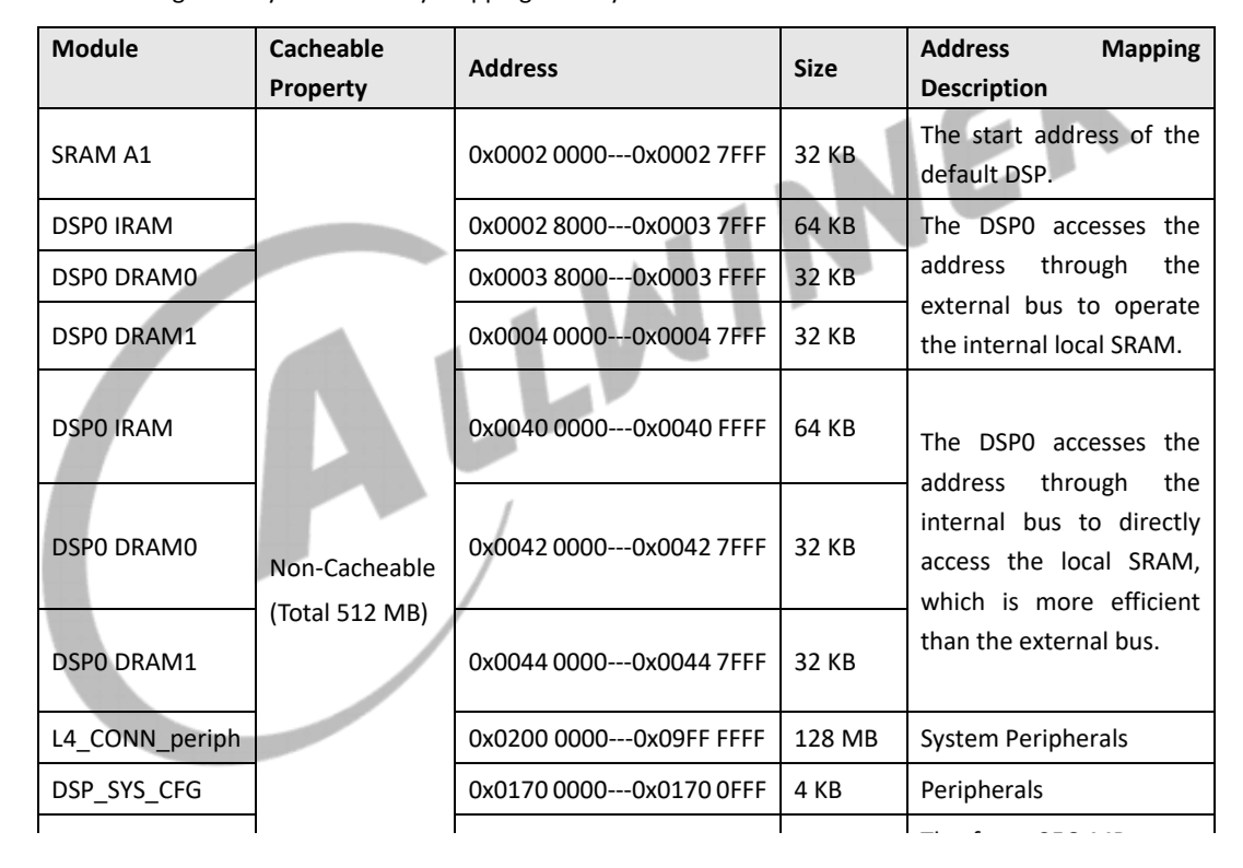

#25 Re: 全志 SOC » xfel烧录到t113的0x20000sram失败是怎么回事 » 2022-05-10 12:40:23
benlypan 说:
1. 烧哪个文件? u-boot 编译出来一堆东西,其中 u-boot-dtb.bin 才是二进制代码文件,要烧这个
2. 烧到哪里? u-boot 里面符号地址都是固定的,起始地址是 CONFIG_SYS_TEXT_BASE 指定的,所以要烧到这个地址上,然后跳转执行这个地址
兄弟,你的回答解答了我好久的疑问,我终于开始明白了,
在问一下兄弟,哪个CONFIG_SYS_TEXT_BASE 是在哪里配置的,我看到uboot的lds文件里面起始地址是0
#26 Re: 全志 SOC » xfel烧录到t113的0x20000sram失败是怎么回事 » 2022-05-10 10:22:22
@benlypan
谢谢
uboot要能在0x40000000的ddr跑起来,需要编译的时候修改设定什么吗?
#27 Re: 全志 SOC » xfel烧录到t113的0x20000sram失败是怎么回事 » 2022-05-10 10:21:35
Cadence 说:
先把 boot0 编译到0x30000开始执行
用 xfel 下载调试,完了以后再改回0x20000
编译完 写到 sd卡 或 spi-nand
对于T113_s3 0x30000开始的64K是可以用的
boot0不能在DDR运行
u-boot可以在DDR运行
https://whycan.com/files/members/8902/memmap.jpg
谢谢解释,uboot如果要在ddr里面运行,编译uboot的时候要设置什么地方吗?我编译出来的的uboot文件直接用xfel加载到ddr,运行不起来,,串口没有任何输出,但是把他烧录到sd卡却可以跑起来,但是每次改动都要插拔sd卡,太麻烦了,所以如果可以用xfel加载到ddr那真的是非常的方便了

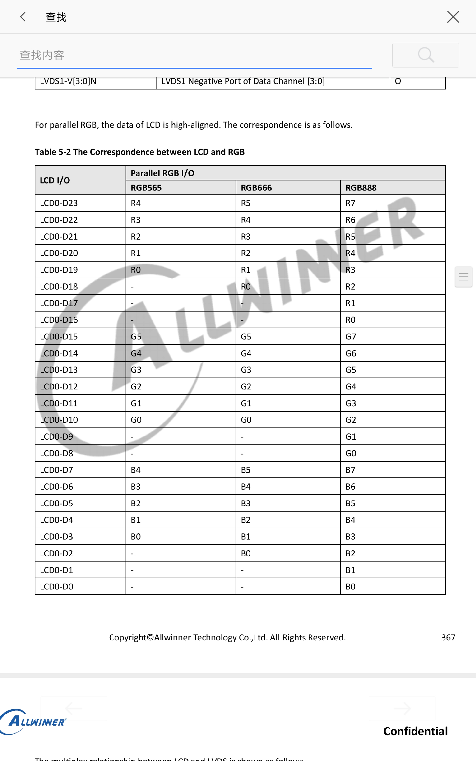

看了很多开源的原理图发现好几种不同的接法看f133的数据手册里面介绍的也自我矛盾了 我自己按照低位接法发现16位数据不正常 到底怎么个接法啊

可以看到这个速度才是正常的刷屏速度,只要1.8ms,,1280*720  16位刷一屏幕只要1.8ms
一个要400ms一个只要1.8ms,这个性能差200倍啊
这个是xboot里面的测试代码
while(1)
                    uint32_t len;
                                            uint16_t *pbuf=0x42000000;
                            for(len=0;len<1280*720;len++)
                                                *(pbuf+len)=0x00f0;
                            gpio_set_value(F133_GPIOG13,1);//bl
                                                *(pbuf+len)=0x00f0;
                                            gpio_set_value(F133_GPIOG13,0);//bl
用led高低电平配合逻辑分析仪来测试的

达克罗德 说:
加了电压吗?不加电压,我最多跑到900Mhz就不稳定了

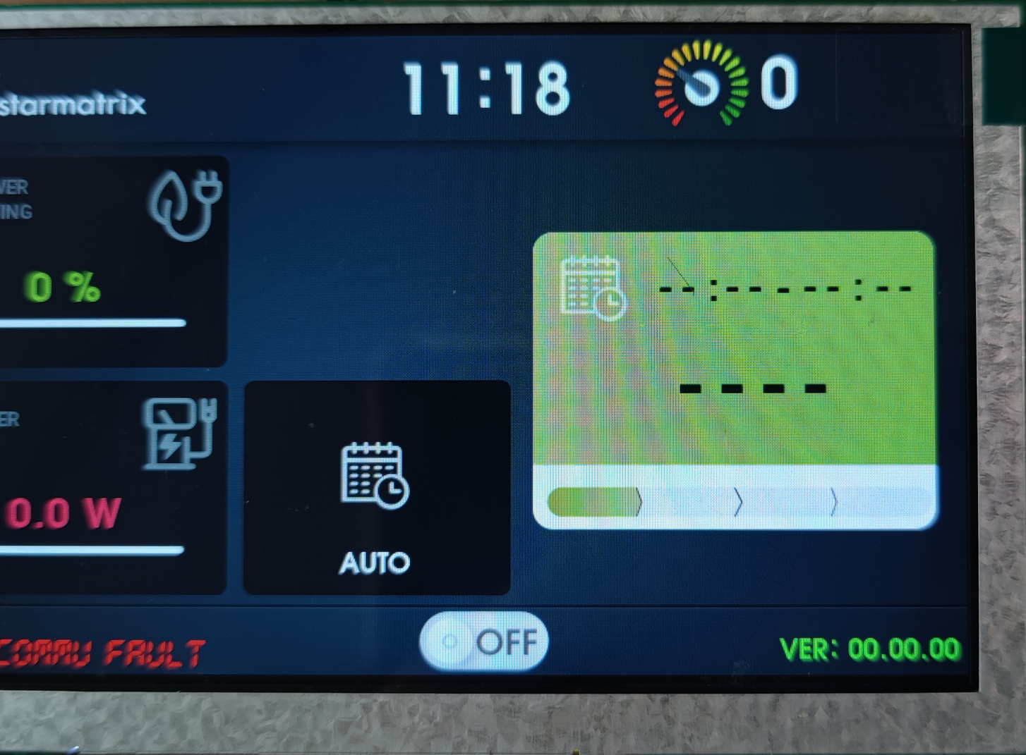

我找来了用touchgfx做的界面了,液晶屏是rgb565 16线的,
f1c100s用的还是rgb666 18线,效果完全不能比,我看f1c100s资料里面说支持rgb565抖动模式 ,但是没有找到对应寄存器,lvgl官网的图片转换程序里面勾选抖动和不勾选抖动,出来的c数组都完全一样,不知道是不是lvgl哪里的bug
#103 Re: 全志 SOC » f1c100s+lvgl 渐变色显示效果那么差的吗, » 2021-11-22 14:16:41
armstrong 说:
上图是电脑截屏,下图是实际LCD屏,效果明显不同。
我的意思是我另外一个板子用touchgfx做的,液晶屏实际上接线也是565,效果就是好电脑上的效果
