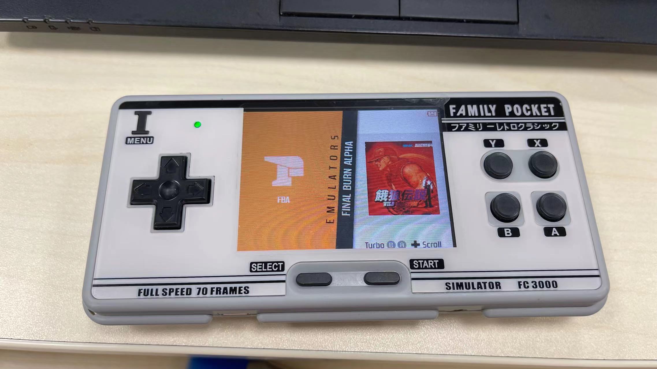

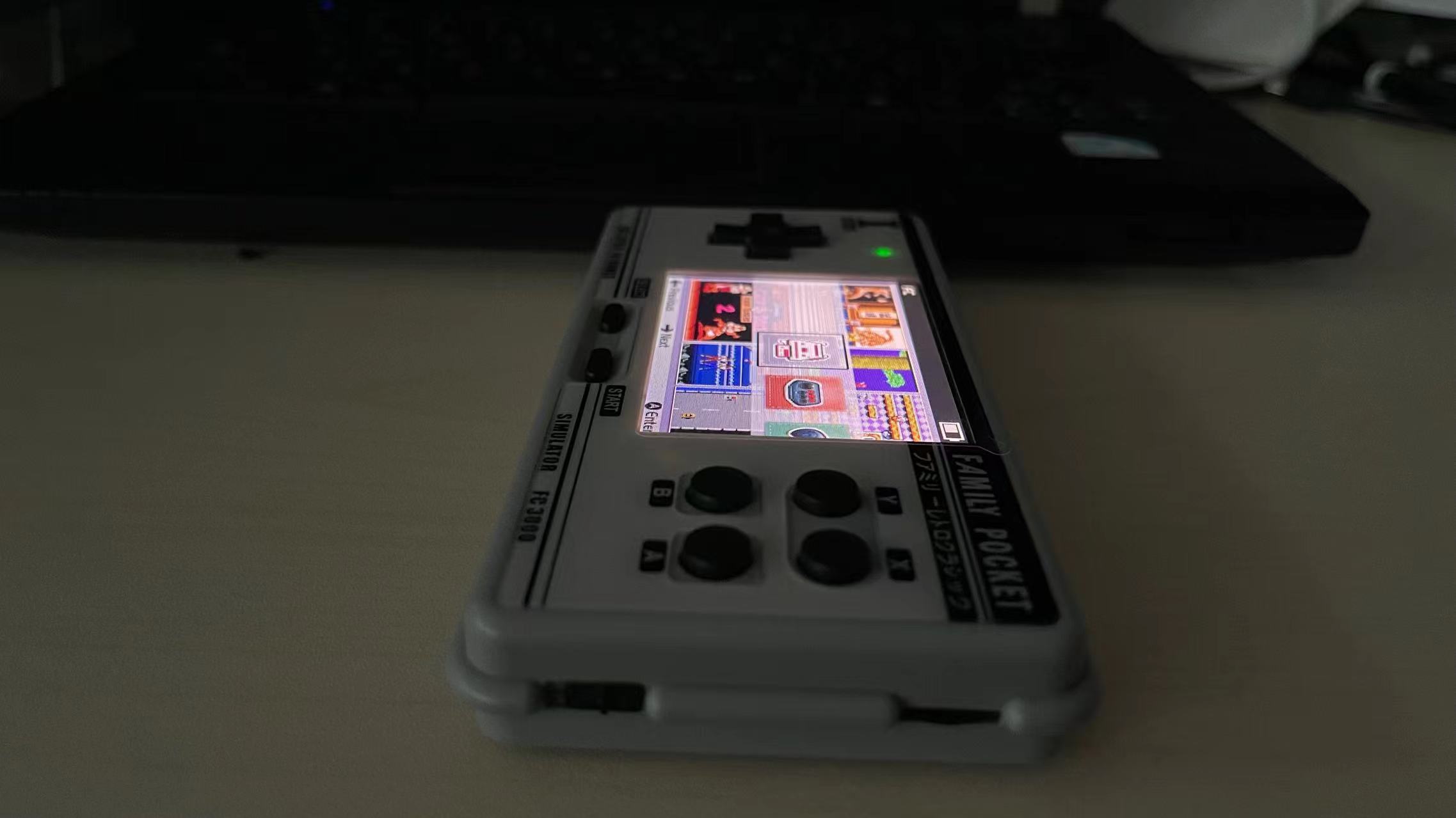

楼主 #607 2021-10-28 21:29:05
司徒
注册时间: 2020-02-13
已发帖子: 552
积分: 157
Re: 研究FC3000掌機的開源可行性

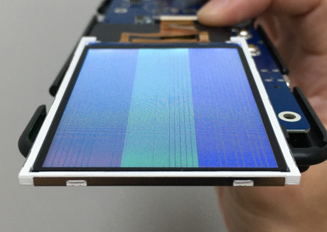

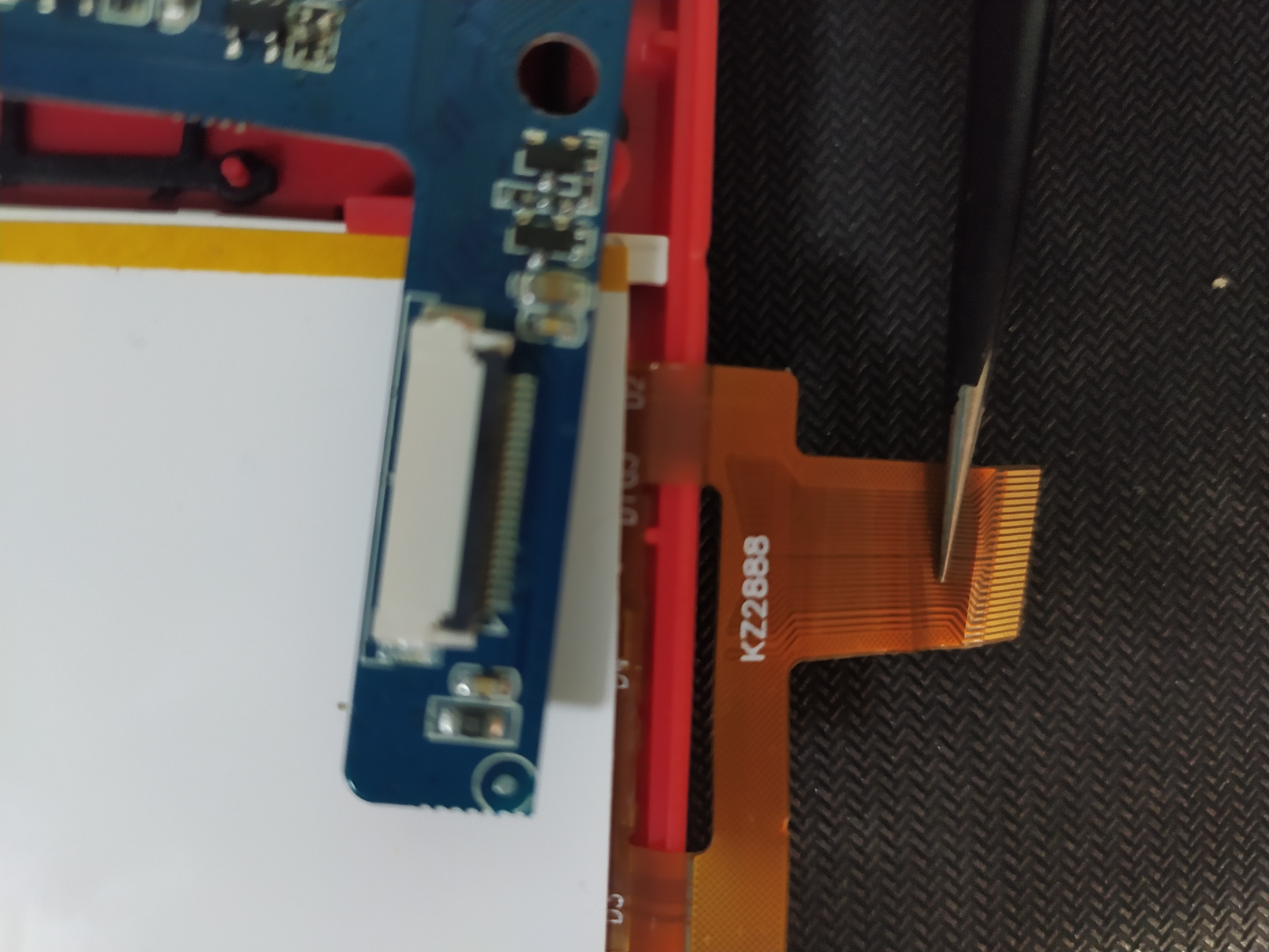

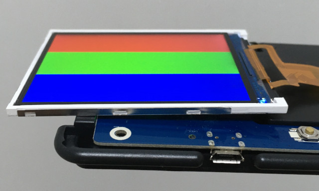

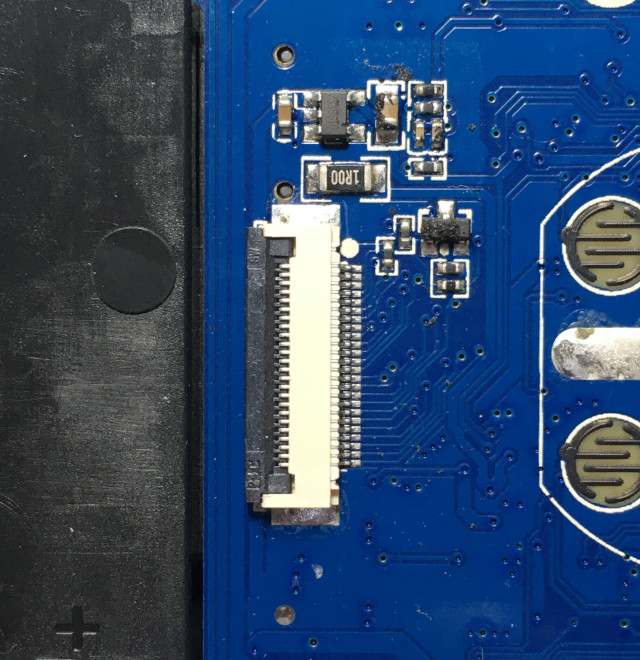

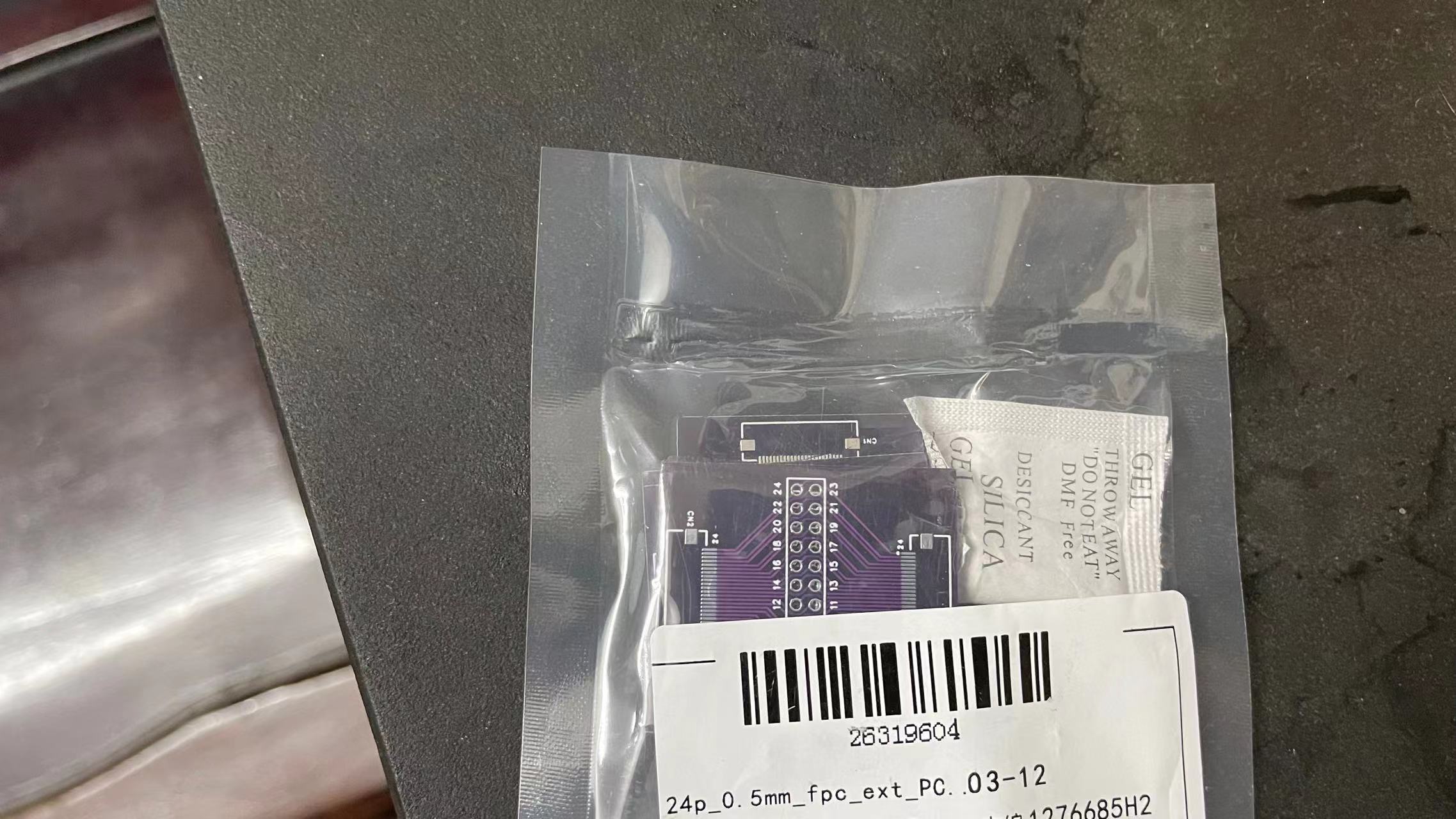

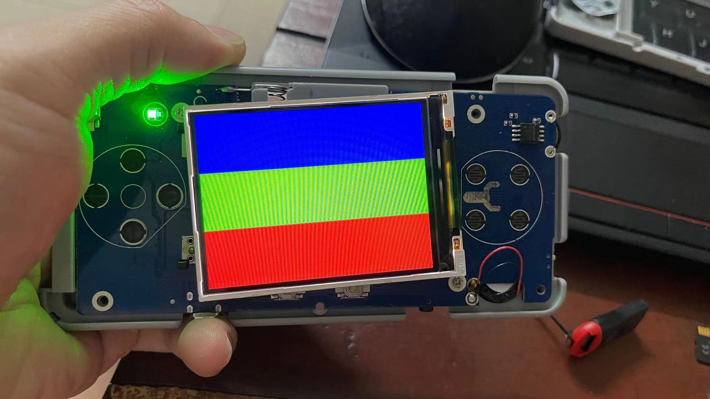

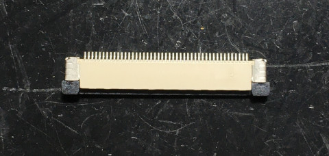

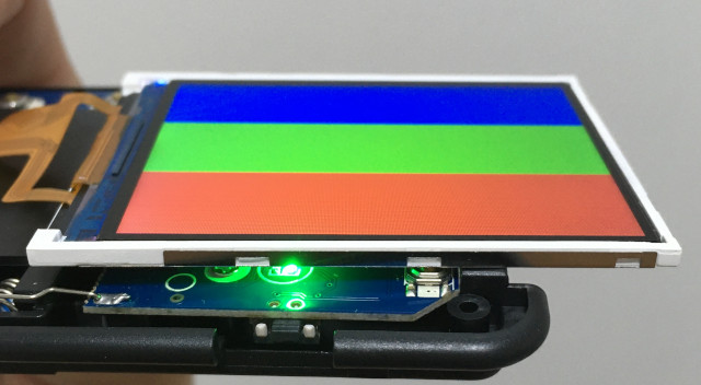

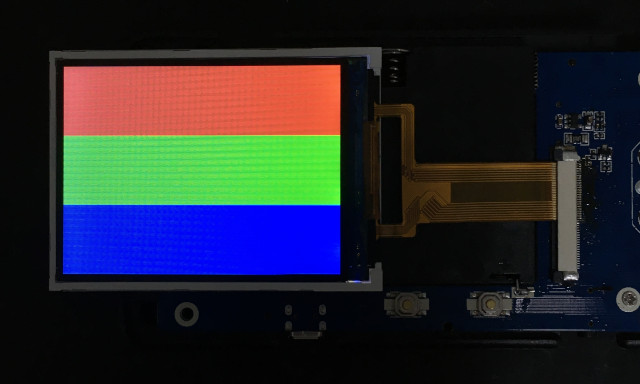

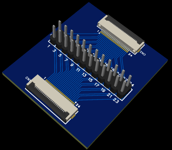

哈~司徒好久沒上來更新了,主要原因是在等待FC3000的IPS屏,如今已經到貨,司徒大約測試一下,發現沒有燒屏,看似不錯,司徒接著會嘗試點屏,如果順利,司徒就會將屏的規格告訴大家,如果最後失敗,那司徒只能繼續使用原本的TFT屏幕~

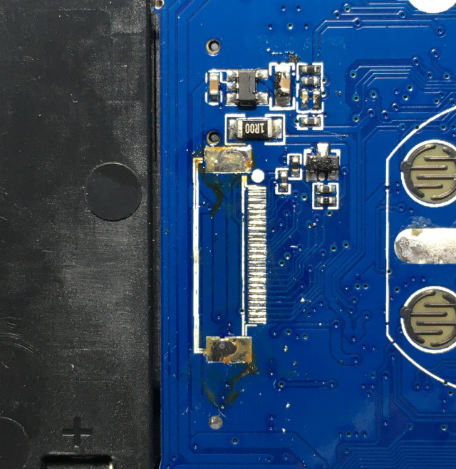

收到貨才發現排線是反的
司徒手邊剛好沒有24PIN上接,因此,只好使用45PIN上接代替,這部份玩家可以用延長排線解決,所以問題不大
原本24PIN下接
解焊
上電後,沒有燒掉,終於可以開始點屏了~
#608 2021-10-28 22:47:35

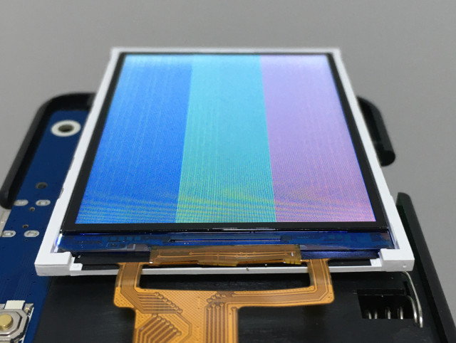

楼主 #610 2021-10-30 09:33:17
司徒
注册时间: 2020-02-13
已发帖子: 552
积分: 157

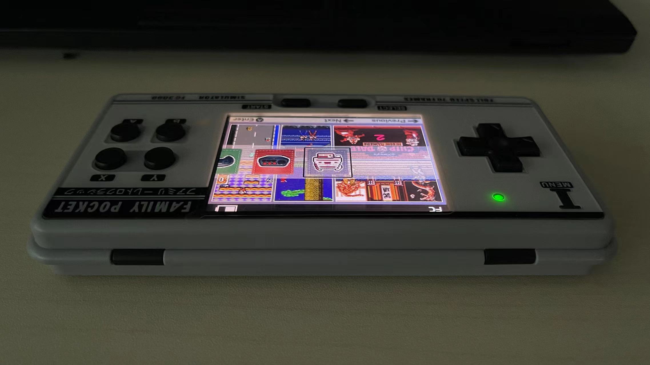

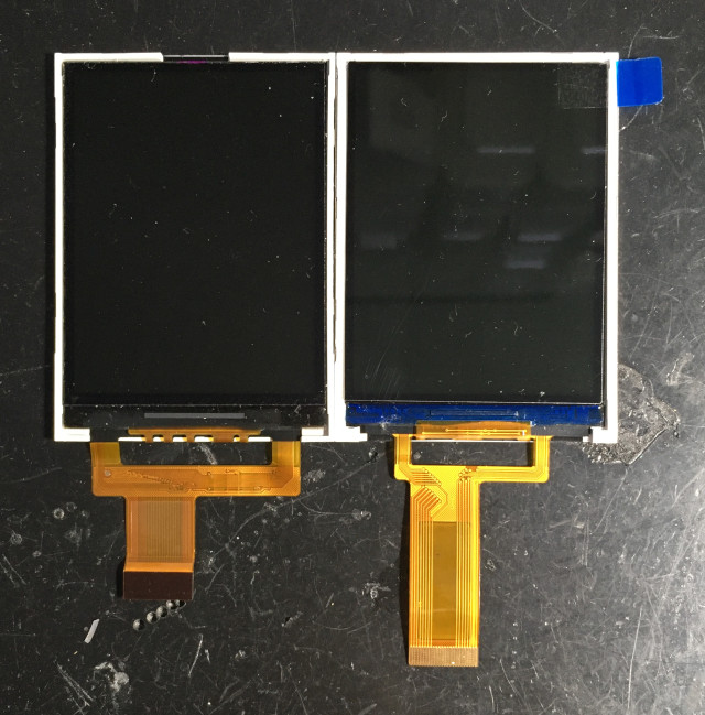

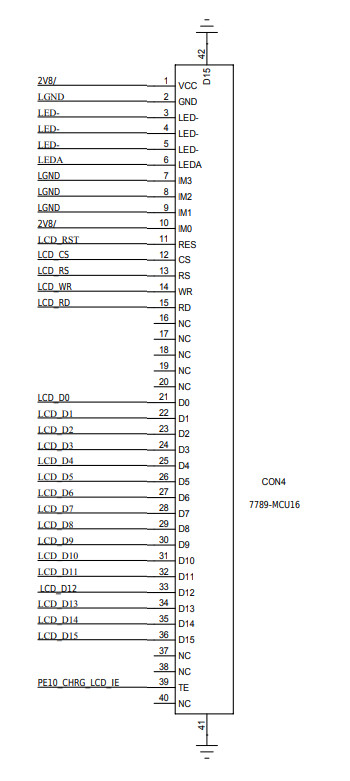

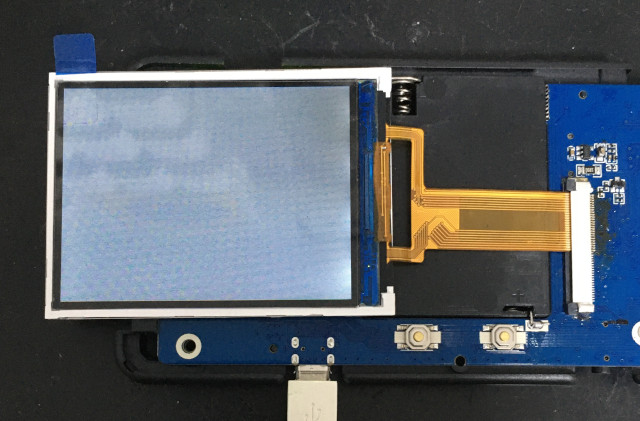

商人的花招,司徒真是不敢恭維,屏,最後終於點亮,不過,仔細一看才發現不是IPS,詢問後,商家才說我沒有註明IPS,這...真是高招!加上這個屏是8bits且腳位的順序需要做FPC修正,成本以及難度都大大增加,因此,司徒最後決定不搞IPS屏的更換,所以,將會繼續使用原本的屏幕做系統~
正面
下邊
側面
上邊(這個屏的品質真是...)
側邊

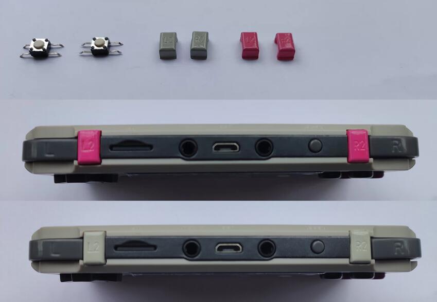

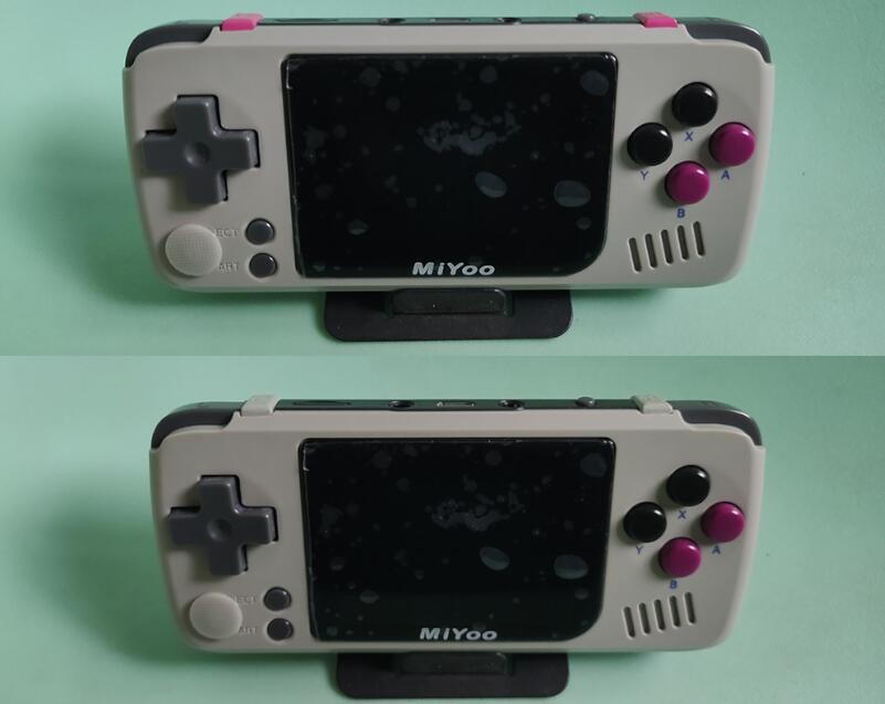

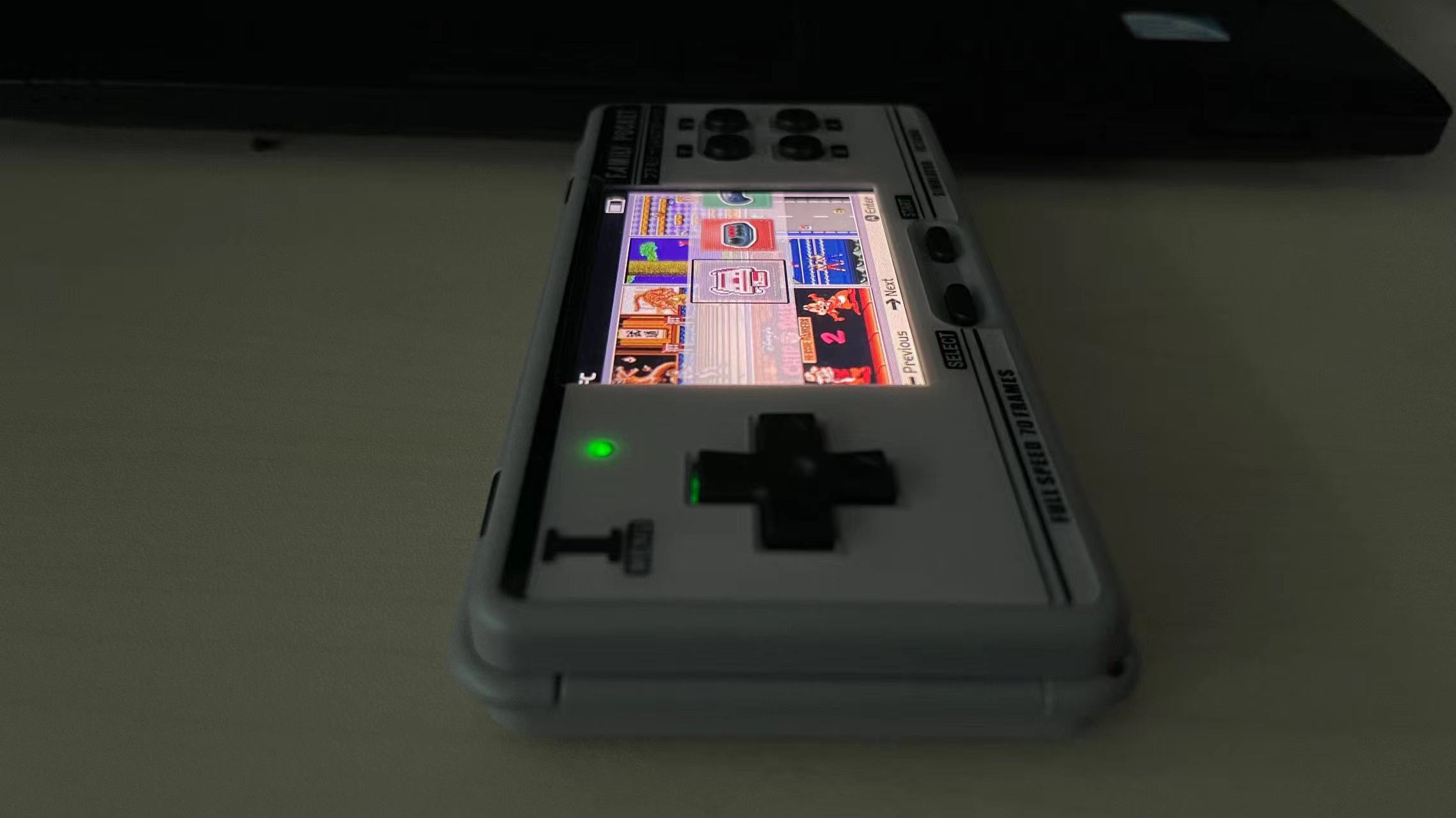

更新項目:
  1. FC3000 DPAD改造
  2. FC3000 L2R2改造
  3. FC3000 草食系統測試版
FC3000草食系統下載位置:https://github.com/steward-fu/fc3000/releases/download/v1.1/veganos_pocketgo_20211030.img.7z
草食系統不在支援雙重開機選單,也就是不在支援官方系統,取得代之,司徒把這些多餘的腳位用來改造L2R2按鍵,剛好趁這個機會,司徒也順便改造一下FC3000掌機的十字鍵,使用3D印表機打印一個墊高支撐架,讓手感更好一些,過程說明如下~
OpenSCAD程式代碼
$fn = 100;
difference(){
  union(){
    cylinder(5, 4, 2);
    translate([0, 0, 4.7]){
      sphere(2);
  translate([0, 0, -1.5]){
    sphere(3.5);
預覽圖
列印後
直接插入即可卡住
墊高部份
接著司徒說明一下如何改造L2R2按鍵,由於,司徒超怕落塵,因此,先拆掉擋板,這樣比較方便找尋擺放按鍵的位置
原本位置如下,缺點是跟其它按鍵太過接近
接著找尋更好的位置
感覺不錯
漂亮
可以使用的GPIO
腳位
跳線
按鍵測試
R2鍵
L2鍵
堪用的機器

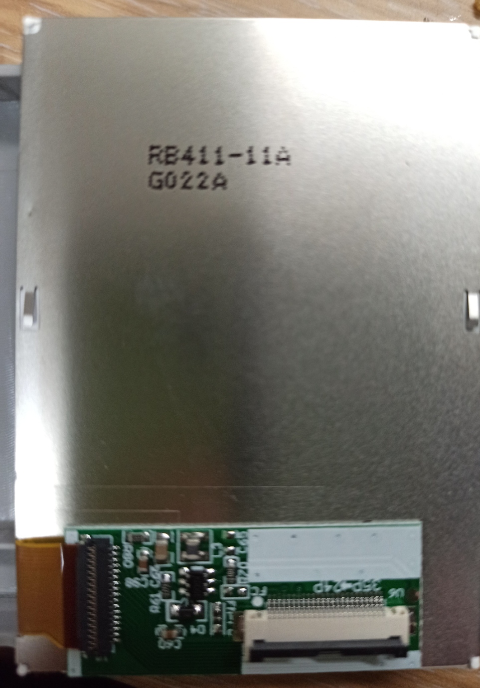

#619 2021-11-04 19:10:00
9990次想她
注册时间: 2021-11-04
我的机器救回来了。。。刷的IPS-FC3000-V1.IMG。换言之,我这台机器就是IPS的屏8个模拟器的V1。是这样吗?也就是说,要用司徒大神的固件刷机,目前是不可能的,我这样理解对吗?

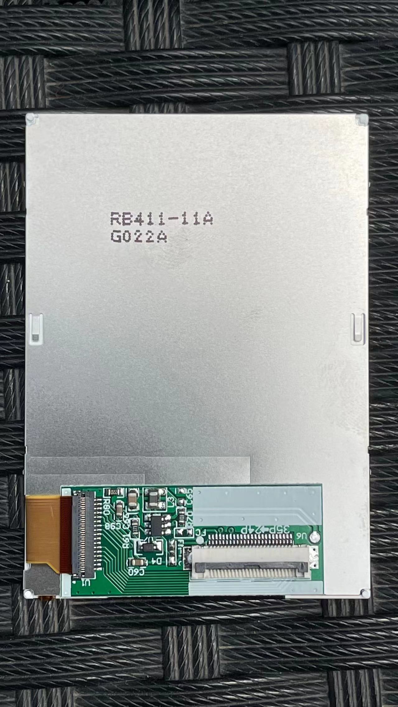

#620 2021-11-04 21:02:24
IsaacJ
注册时间: 2021-06-23
9990次想她 wrote:
@hox
我拆开看了一下,我屏幕上的编号是RB411-11A G021E。
我的也是V1 IPS屏,屏幕編號RB411-11A G022A,上面板子寫35Pto24P
最近编辑记录 IsaacJ (2021-11-04 21:06:56)

@9990次想她
對,目前你的那款屏幕,不支援~

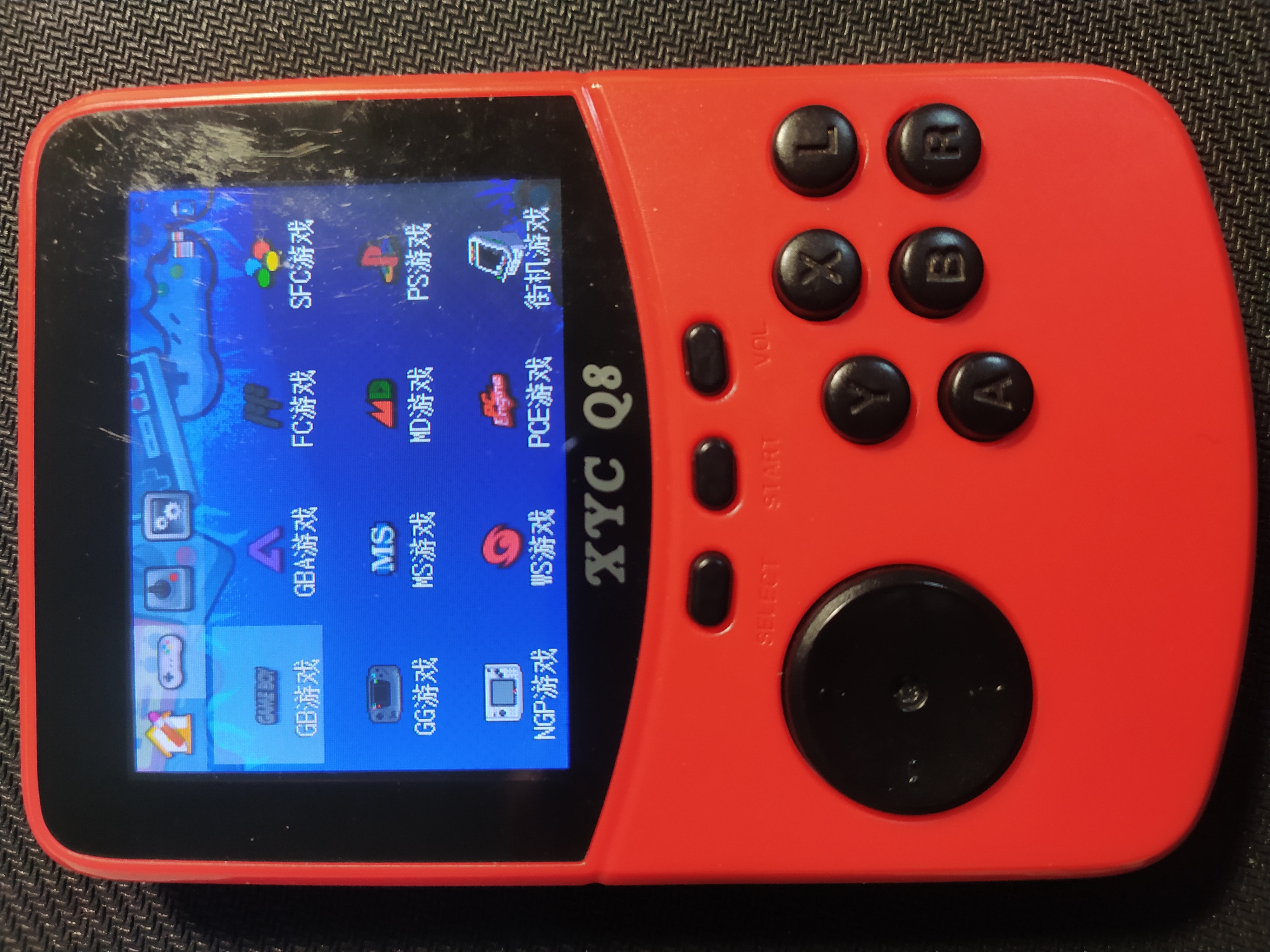

#623 2021-11-07 12:57:37
yugaosi
注册时间: 2021-11-07
q8把能刷的包都刷了一遍。老外的也刷了(那个谷歌云盘费我好大劲才下载下来),屏幕没花,但是画面反着的,然后控制方向和按键错位,也没法用。xyc q8还是没法整了,个人就是好奇刷着玩。看到大佬们有提到就被吸引过来了。

#625 2021-11-07 17:01:15
lzgame02
注册时间: 2021-07-08
已发帖子: 45
积分: 47.5
@yugaosi
第一個 Google 雲盤的連結中有 screen fix , 還有附上兩張圖
那兩張圖沒反 , 這機子聽說有三種屏版本 , 看起來有些能用有些不行 ....

楼主 #631 2021-11-21 16:25:59
司徒
注册时间: 2020-02-13
已发帖子: 552
积分: 157

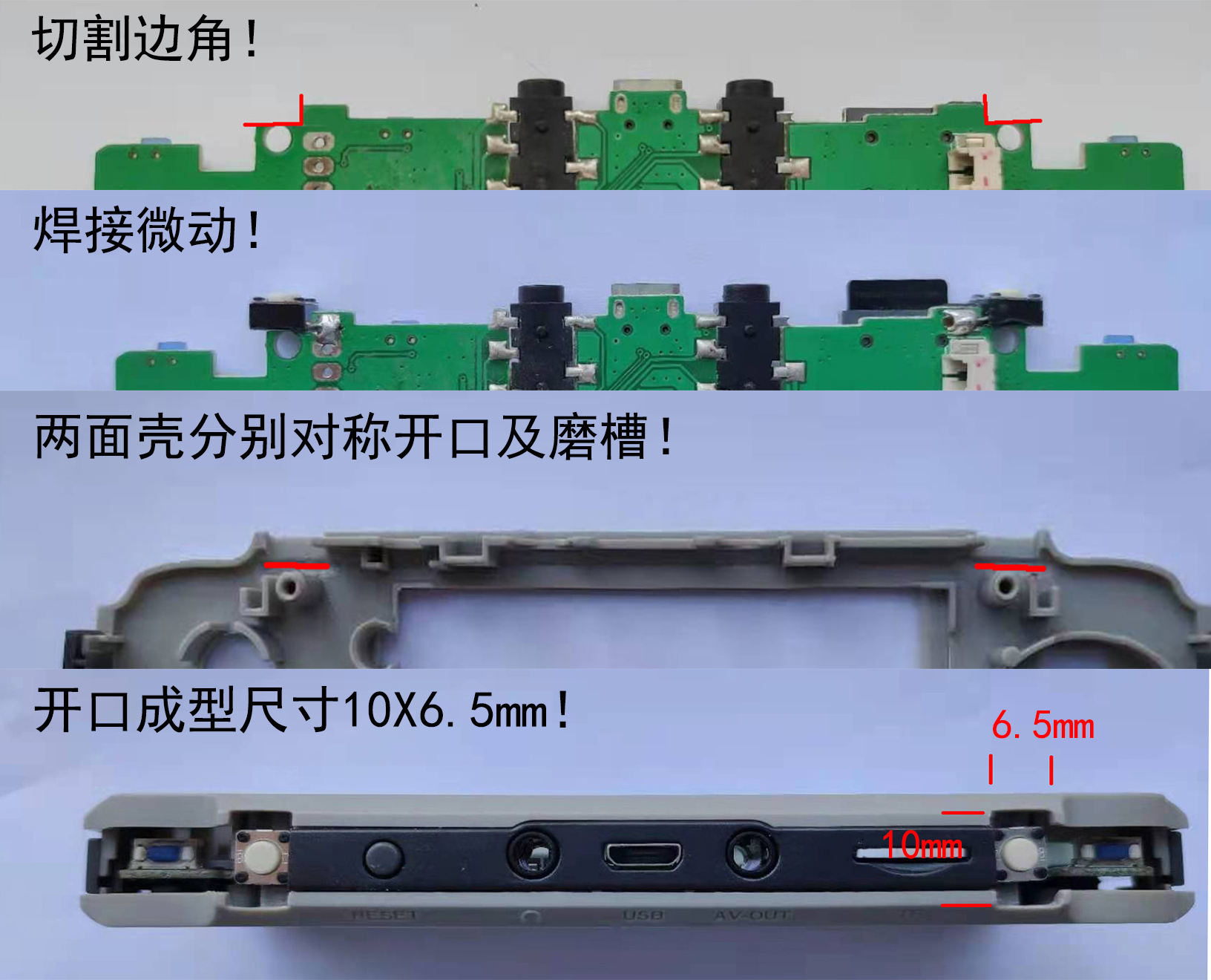

更新項目:
  1. TRIMUI L2R2改造
  2. TRIMUI 草食系統測試版
TRIMUI草食系統下載位置:https://github.com/steward-fu/trimui/releases/download/v1.3/veganos_trimui_20211121.img.7z
雖然司徒最近比較忙碌一點,不過,作為司徒寨機旅程的最後一站,司徒還是希望可以把這三台寨機(小橫米、TRIMUI、FC3000)作到一定的質量,因此,即使一年的開發時間到期,如果還沒有達到司徒要求,司徒還是會延續開發週期,然而~因為重新寫了很多新東西,因此,進度比較緩慢,建議可以一個月來看一下進度就可以,接著司徒說明 下TRIMUI L2、R2的改機說明~
尋得一塊風水寶地
標記位置
拆掉NAND FLASH
L2、R2使用的腳位
上按鍵
跳線
鑽孔,右邊竟然算錯位置...
完成
按鍵高度可以購買符合需求的高度
開啟L2R2
測試按鍵
R2
L2
10年一見的高CP值開源掌機

已发帖子: 93
积分: 123
由于买不到司徒大大同款的q8掌机,所以我在司徒大大的源码基础上,对我的q8掌机屏幕进行了驱动移植,我的屏幕排线如图
固件发出来和大家分享,感谢司徒大大的开源代码:D
链接:https://pan.baidu.com/s/19snjAws6KQ8AXpDDyKzs_g
提取码:r2yy

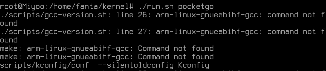

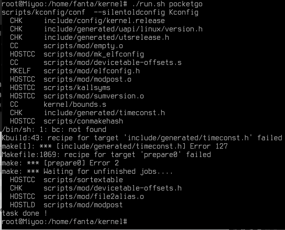

司徒达人,我严格按照着小橫米編譯步驟:
https://github.com/steward-fu/pocketgo
到Build kernel的最后一步./run.sh pocketgo 报错如下:
然后我尝试修改run.sh里面的CROSS_COMPILE=arm-linux-gnueabihf- 为arm-linux-也好像不对

第一個問題,需要安裝gcc-arm,使用如下方式安裝
$ sudo apt-get install gcc-arm* -y
至於第二個問題,是缺少bc,使用如下方式安裝
$ sudo apt-get install bc -y
使用arm-linux-gnueabihf-或者arm-linux-編譯都可以使用,不過,我本意是使用miyoo toolchain,晚點會更新kernel.tar.gz檔案,感謝~

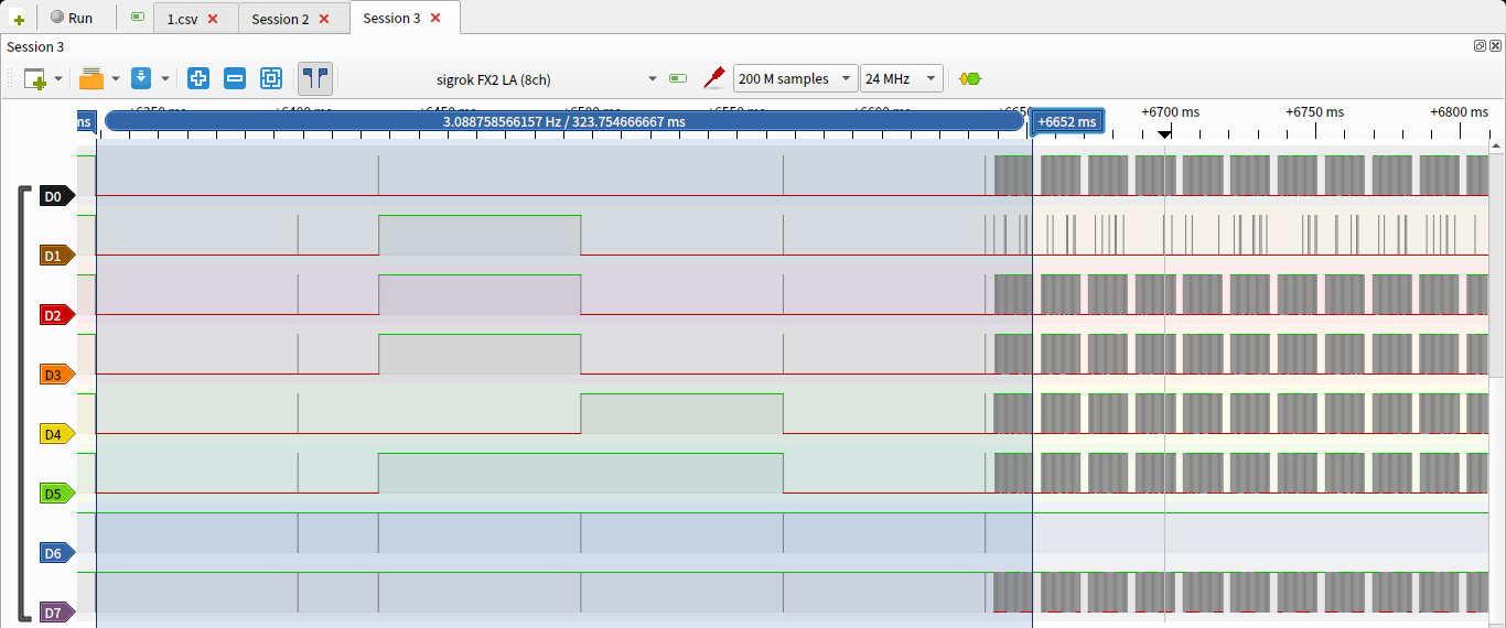

@司徒 果然和你的屏不一样,也是 35to24 的屏,4 个角度没有变色。

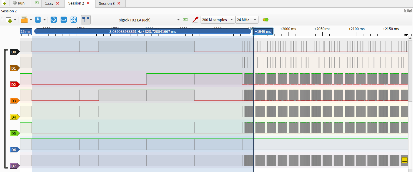

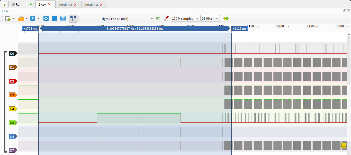

@司徒
网上搜了一下,没有找到这块屏的资料。
抓初始化资料这一块我不懂,目前只能借助逻辑分析仪了吗?
@kendling
有如下方式找出屏的初始化代碼:
  1. 找廠商拿資料 <= 如請鬼拿藥單的困難
  2. 逆向原始SPI代碼 <= 如爬刀梯一樣的困難
  3. 使用邏輯分析儀 <= 比較像正常人的做法
至於那張IBM 20MB FC卡,插入跟沒有插入是有差別的,好像是遊戲的差別,不過像我們這種偏研究的人來說,一般是可以忽略的~

這恐怕買不到小橫米的屏(ST7789V),因為這個屏有Screen Tearing(TE)腳位,一般買不到~建議去二手市場買小橫米替換~
#691 2022-03-07 20:49:19
新人
注册时间: 2022-03-07
司徒 wrote:
@新人
我看淘宝有好多st7789v,但是他们要参数不知道是要啥,我已经买了别的,就是想给这个整好
楼主 #692 2022-03-07 21:45:19
司徒
注册时间: 2020-02-13
已发帖子: 552
积分: 157
腳位如下:
找到一樣的就可以~

司徒 wrote:
腳位如下:
/files/members/3145/1_20220307-2144.jpg
找到一樣的就可以~
真的找不到,这就要扔了么!

big_smile 画了个板专门用来做逻辑分析,这样就不用刮焊点了。

#706 2022-03-09 14:25:21
kendling
注册时间: 2022-03-04
已发帖子: 94
积分: 105
哇酷小二 wrote:
kendling wrote:
/files/members/8656/2022-03-09_13-33.png
https://item.taobao.com/item.htm?id=602894766167
我画之前去找过,都是转 24P 2.54MM ,用了它就接不了屏,除非再用面包板转接。

#713 2022-03-13 10:34:51
kendling
注册时间: 2022-03-04
已发帖子: 94
积分: 105
@司徒
D6 - RS
D7 - WR
D0~D5:
图1 - DB0~DB5
图2 - DB5~DB10
图3 - DB10~DB15
初始化是不是就在前面的 300ms 左右的时间,后面那些应该是刷新界面的信号了吧?
楼主 #714 2022-03-13 11:11:26
司徒
注册时间: 2020-02-13
已发帖子: 552
积分: 157
你附上一個csv檔案,我看一下~
#715 2022-03-13 11:25:36
kendling
注册时间: 2022-03-04
已发帖子: 94
积分: 105

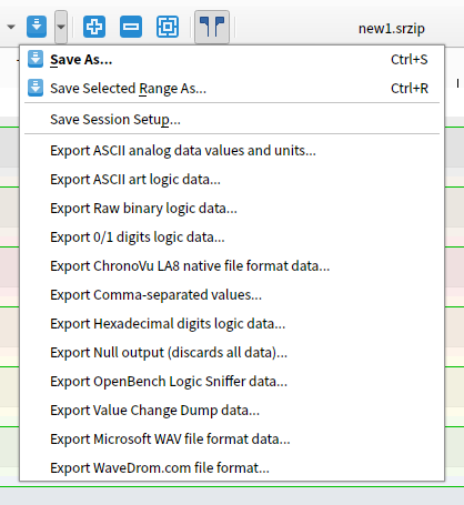

@司徒 我试过 PulseView 导出几个选项都产生数 G 大小的文件,我不知道应该用哪个菜单导出。
#716 2022-03-13 11:28:50
kendling
注册时间: 2022-03-04
已发帖子: 94
积分: 105
FC3000_IPSLCD_INIT.7z
我把 PulseView 保存的档案打包上来了。
最近编辑记录 kendling (2022-03-13 11:34:33)
#717 2022-03-13 12:17:15
kendling
注册时间: 2022-03-04
已发帖子: 94
积分: 105
FC3000_IPSLCD_INIT_CSV.7z
@司徒
我把采样时长调整到 2 秒,导致的 CSV 就小很多了。

雖然感覺都怪怪的,不過,我還是把它做成燒錄檔案給你測試,你依序燒錄到MicroSD並且插入到你的FC3000開機看看,如果有顯示RGB顏色,那代表可以動作~
20220313_0.img
20220313_1.img
#725 2022-03-13 23:04:32

@司徒 cool 感动的一刻终于来了!
真心感谢 司徒大神 的帮助和指导,这个是我以前无法想像任务!
#726 2022-03-13 23:23:21
kendling
注册时间: 2022-03-04
已发帖子: 94
积分: 105
@司徒 我成功点亮 IPS 屏的代码在这里,我是把你的点屏代码改了初始化部分:
ips_lcd_init.7z
编译烧写到 SD 卡后,启动的时候看到是花屏的,然后从上到下刷新整个屏幕,不知道有没有异常的地方。

@司徒
我没有用你解析出来的资料,今天一直在用逻辑分析仪抓资料,没来看帖。
我是用我解析出来的那份资料,然后把所有 WR==0 的行去除。
最后把剩下的资料更新你的点屏代码,成功点亮了。

@司徒 完整编译写 SD 卡可以进入系统了。
目前发现 2 个小问题:
1、没有显示电池电量
2、A/B X/Y 调换了
#732 2022-03-14 09:25:22

A1: 第三腳位是LEDA,一般是接到PWM IC,所以你可以從PWM EN腳位查出是哪根F1C100S腳位
A2: 第四腳位是RST,一般是直接連接到F1C100S,FC3000則是透過MOSFET連接,你可以從MOSFET查到F1C100S腳位

下面分享一下本人采用的为小横米增加LR2实体键方案,改机操作如下图,推荐采用欧姆龙那款白色6x6x4.3的微动按键,力度合适,需把键底磨掉0.3的厚度,键帽如提供的STL文件,可根据自己喜好上色。提示此为极端位置的刚好实现方案,按个人实际操作,键帽、微动、壳子都可能需多次摆位测量打磨,才适用微动的GND已焊接于板上固定,只需焊接两飞线,具体引接如前面司徒所说明的,有动手能力可玩玩。接下继续期待司徒大哥的惊喜!
/files/members/6792/%E5%B0%8F%E6%A8%AA%E7%B1%B3LR2.rar
/files/members/6792/LR2%E5%BB%BA%E6%A8%A1.jpg
/files/members/6792/%E5%B0%8F%E6%A8%AA%E7%B1%B3LR2%E6%94%B9%E6%9C%BA1.jpg
/files/members/6792/%E5%B0%8F%E6%A8%AA%E7%B1%B3LR2%E6%94%B9%E6%9C%BA2.jpg
/files/members/6792/%E5%B0%8F%E6%A8%AA%E7%B1%B3LR2%E6%94%B9%E6%9C%BA3.jpg

@huanxing
感謝分享,相當優秀的改機~
另外~我幫你把圖顯示出來~

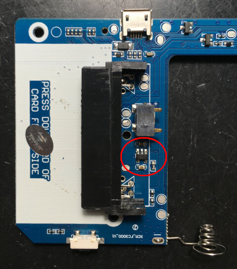

@kendling 我刷了fc3000_ips_od_jutleys_no_roms电量显示错误 玩了很久的游戏指示灯变红的时候插充电器充电 充了大概5小时开不了机了 一股烧焦的味
我的机子就挂了
经检测是电源IC坏了 插充电器指示灯不亮 装干电池能开机 但耗电很快
最近编辑记录 zjzixuan (2022-04-05 10:40:07)
@kendling 大佬fc3000的电源ic是哪一个啊 买什么型号替换
楼主 #801 2022-04-07 08:11:03
司徒
注册时间: 2020-02-13
已发帖子: 552
积分: 157
@kendling @光明之歌
我的IPS FC3000到貨了,可惜,屏又換了,所以無法測試OD下的電流聲問題,原廠系統倒是沒有電流聲音,不過如果背光設定100可以暫解,那倒也是一個解法~
@zjzixuan
關於IPS屏的信息代码提取出来,這個需要逆向去找,難度有點高,也需要花費很多時間,建議換一台IPS V2版本比較快~
電源IC應該是位於如下位置,IC型號:LTH7

又换回 TN 屏了?我试试不装屏幕开机看有没电流声。
另外,我手上的 ips fc3000 是 v1 系统,没有 ngoego 模拟器的,可以试一下我抓到的初始化资料。
@zjzixuan 还可以看看 usb 下面那个小 IC 有没烧坏,丝印 7S 。司徒圈那个是 LTH7 。
