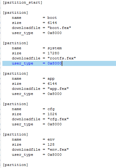

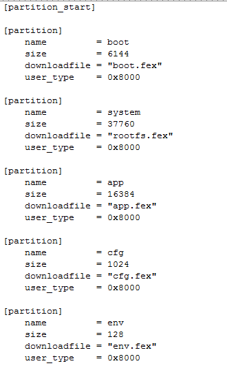

#3 Re: 全志 SOC » 关于V3S 32M FLASH 空间 » 2022-03-03 11:05:20
系统里有sys_partition_nor_linux_minigui.fex这个文件
下面是16M FLASH的空间配置
下面是32M FLASH的空间配置
为什么32M FLASH不能用16M FLASH的空间配置,把剩余空间分配给APP目录,这样APP空间就会增大。
#4 Re: 全志 SOC » 关于V3S 32M FLASH 空间 » 2022-03-03 10:54:21
系统里有APP目录,可以进行读写。查看APP目录的空间。16M FLASH时,APP有2.5M的空间。32M 时有8M空间。如果按照16M FLASH的系统空间算,那么换成32M FLASH,APP目录也有10多M的空间剩余。
#5 Re: 全志 SOC » 关于V3S 32M FLASH 空间 » 2022-02-28 15:24:43
这方面我不是很懂,但是让别人从16M移植到32M FLASH ,空间也大了不少,本来是希望换成32M  FLASH能够有更大的剩余空间,现在剩下没多少?不是就吧FLASH的3线改成4线就可以了吗,为什么还要增加这么大的空间?

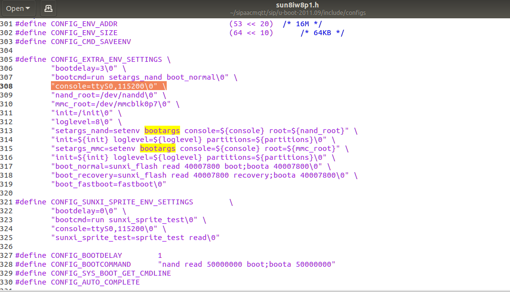

#9 Re: 全志 SOC » V3S UART0 使用问题 » 2020-09-04 12:57:52
linux-3.4  内核   u-boot-2011.09  UBOOT   应该是BSP,哇酷小二会改吗?有偿更改。可以改成UART2为调试串口,UART0改为普通串口
#10 Re: 全志 SOC » V3S UART0 使用问题 » 2020-09-04 11:22:12
[    0.000000] Kernel command line: console=ttyS0,115200 root=/dev/mtdblock2 init=/linuxrc loglevel=8 partitions= mac_addr= uid=1234567890 kmemleak=on rootfstype=cramfs
没改好吧?
一般在哪里改的?

#13 Re: 全志 SOC » V3S UART0 使用问题 » 2020-09-03 19:19:55
我这边只找到这里定义,是这里吗
#14 Re: 全志 SOC » V3S UART0 使用问题 » 2020-09-03 19:13:42
目前我输入命令用的是telnet,不用串口,串口顶多就是看一下打印的信息。能不能在程序中更改?上电完成后,自己写的程序能不能关闭?
#15 Re: 全志 SOC » V3S UART0 使用问题 » 2020-09-03 19:08:34

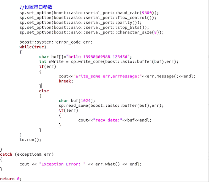

调试功能关闭,才可以正常使用UART0是吧?如何关闭
有没有代码分享的?
#16 Re: 全志 SOC » V3S UART0 使用问题 » 2020-09-03 19:04:37
发送数据到设备,设备接收数据能正常工作,但设备回发的数据,V3S没有打印出来,RXD上有信号
#19 全志 SOC » V3S UART0 使用问题 » 2020-09-03 17:39:05
yuanlwjt
回复: 19
V3S UART0  能够发送数据,不能接收数据,用的是PB8  PB9。能把数据发给设备,设备能工作,接收不到设备的信号,RXD上有信号,但V3S没有接收,程序是对的,目前估计是内核或者UBOOT 里面将接收禁用了,不知道哪位调试过,分享一下经验。

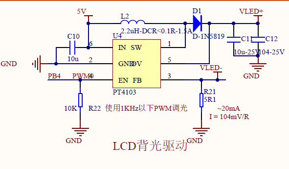

#38 全志 SOC » 荔枝派V3S lichee_zero-new » 2020-03-07 20:24:20
yuanlwjt
回复: 5
荔枝派V3S lichee_zero-new开发板中:
图片中,开关电源pt4103如何输出12V电压?
目前调节占空比最大输出8V,7寸屏背光电压是12V,8V电压低,屏幕不够亮。
#39 Re: 全志 SOC » V3s buildroot 一键生成打包生成32M spi flash 镜像, jffs2 文件系统, 默认启动 Qt 模拟时钟demo, » 2020-01-13 16:30:04
echo 0 > /sys/class/pwm/pwmchip0/export
echo 1000000 > /sys/class/pwm/pwmchip0/pwm0/period
echo 500000 > /sys/class/pwm/pwmchip0/pwm0/duty_cycle
echo 1 > /sys/class/pwm/pwmchip0/pwm0/enable
可以通过上面的命令调节PWM,调节背光,但背光电压最大8.2V,我的7寸屏至少要9V啊

但是背光该怎么控制?背光有点暗
