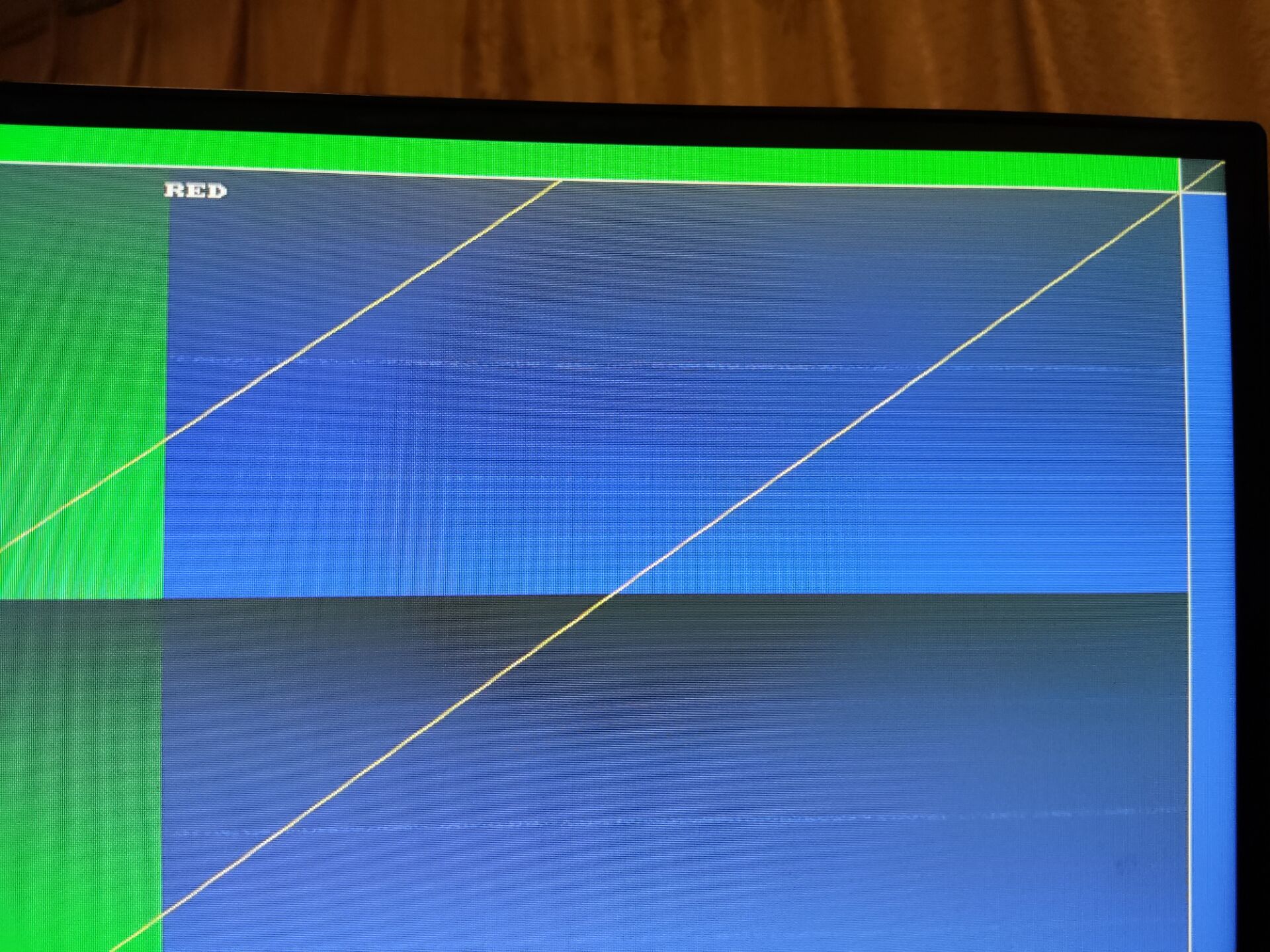

#25 全志 SOC » 【横行江湖二十年,想出脑血栓也想不通的问题】H500s(A33) 通过GM7123接VGA显示器,蓝色部分有条纹,其它颜色正常。交换寄存器 » 2021-08-25 23:21:15
拉轰的脚踏车
回复: 2
原帖: https://bbs.aw-ol.com/topic/343/h500s-a33-gm7123-vga/8
交换 R / B 寄存器之后, 蓝色部分仍然有条纹。

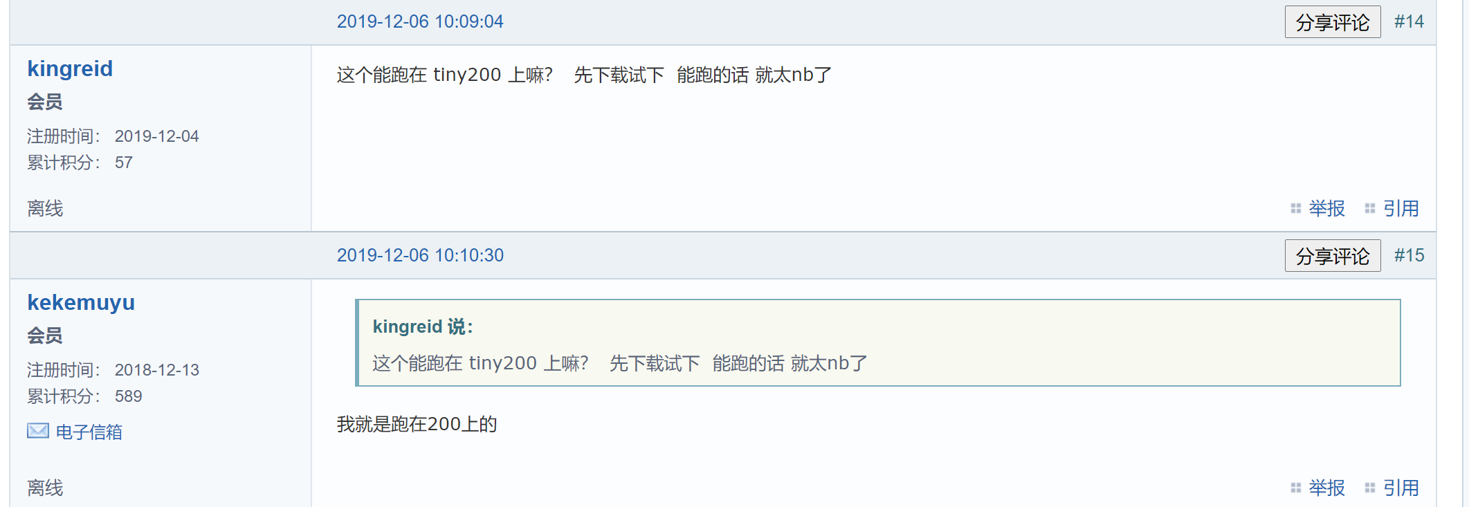

darthmike 说:
孤星泪 说:
darthmike 说:
但大佬说他也是在200上跑的,难道tiny改版换了串口么
楼主并没有说是 tiny200跑
https://whycan.com/files/members/5483/7J6ERUC7RXNPBM9UAZ}}BCF.png
原帖真说了:(
我估计是他自己做的 f1c200s
反编译一下他的 dtb 文件不就知道了么?
