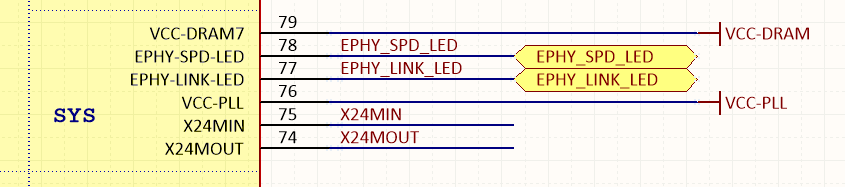

#51 Re: 全志 SOC » 求助贴-------自己画了一块V3S板子玩玩 晶振没有起振 » 2019-03-05 13:42:40
问题解决 就是晕哥说的  肚子饿了  需要喂饱锡
#53 全志 SOC » 求助贴-------自己画了一块V3S板子玩玩 晶振没有起振 » 2019-03-05 10:38:34
qianhao
回复: 9
图中可见 晶振这块属于SYS 里面 量了一下 电压都正确。VCC-PLL是3.0V  VCCDRAM7 是1.8V 一切正常。可是晶振起振这里不正常。会是哪里的原因
?????  求教
