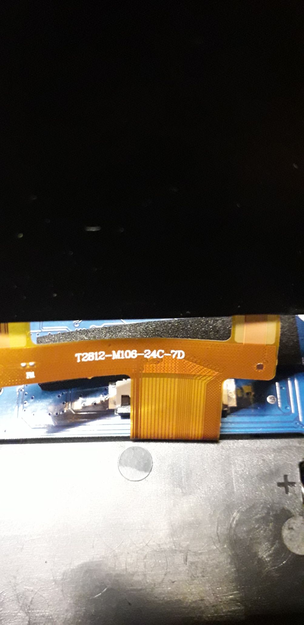

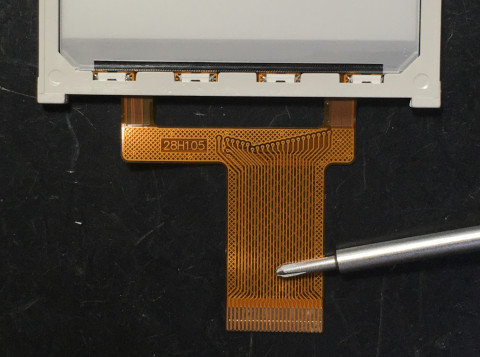

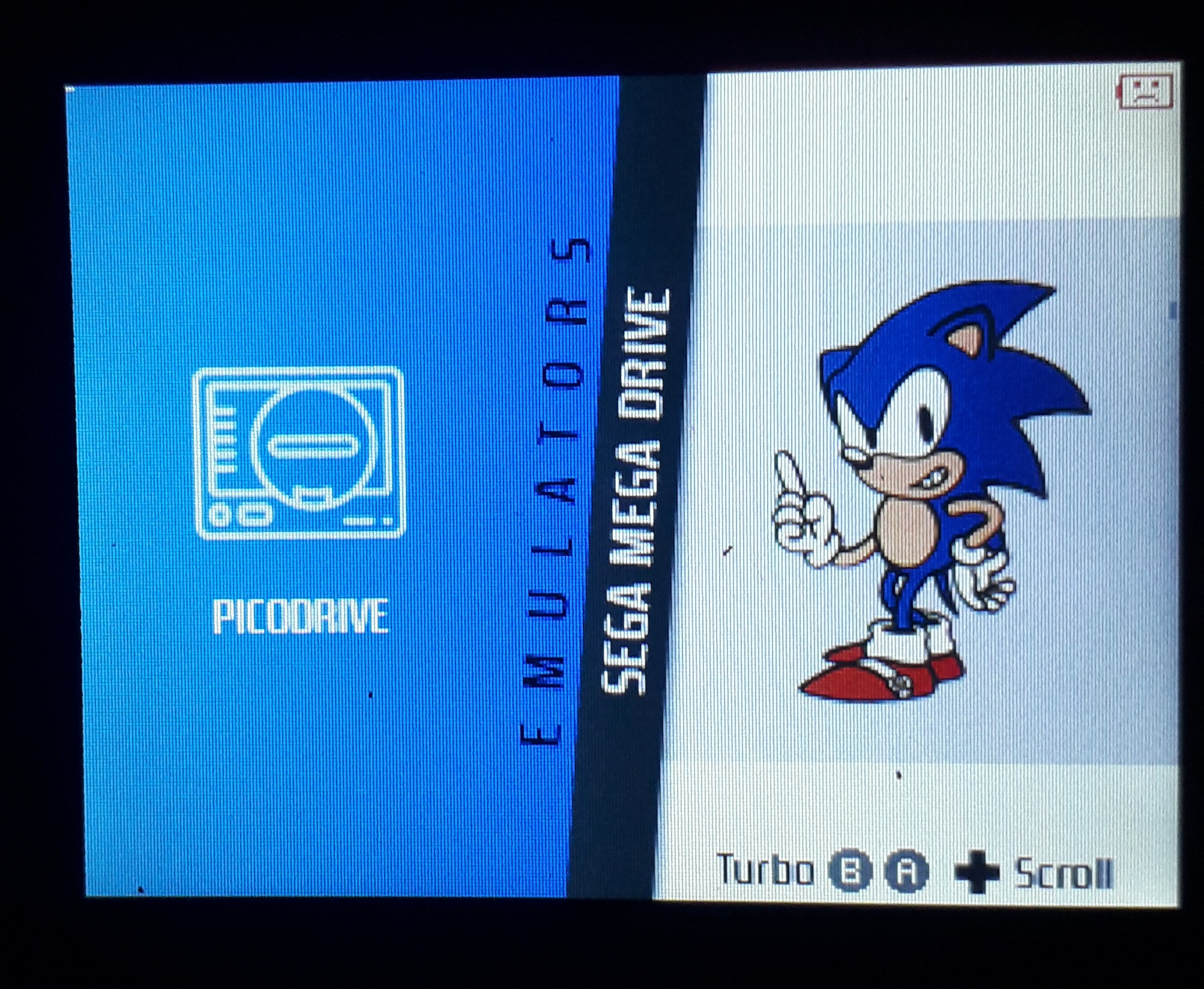

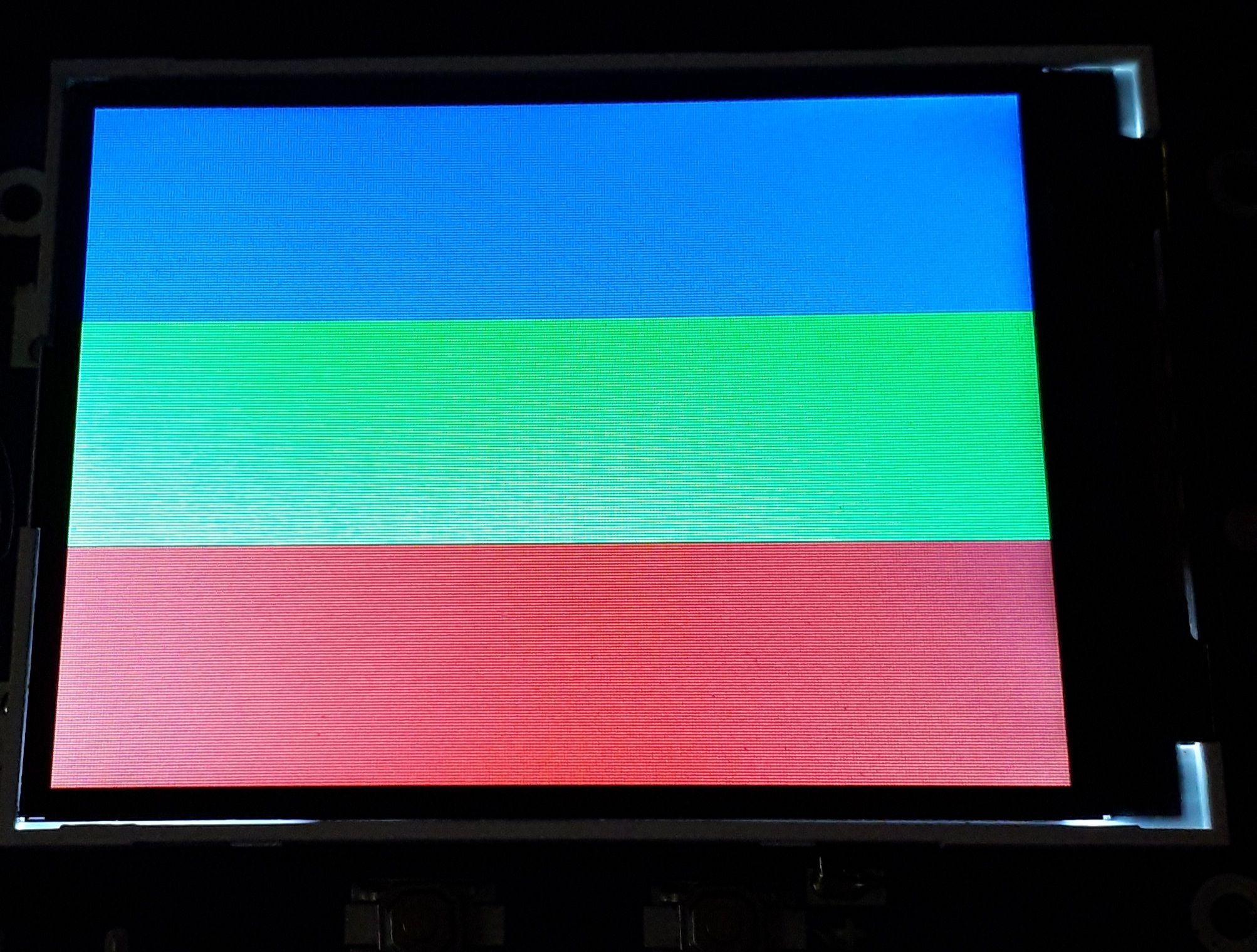

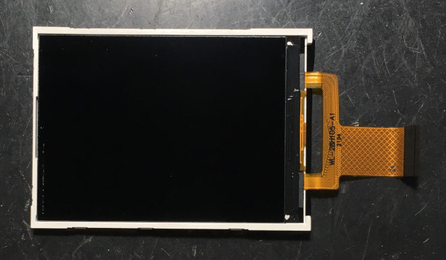

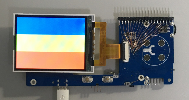

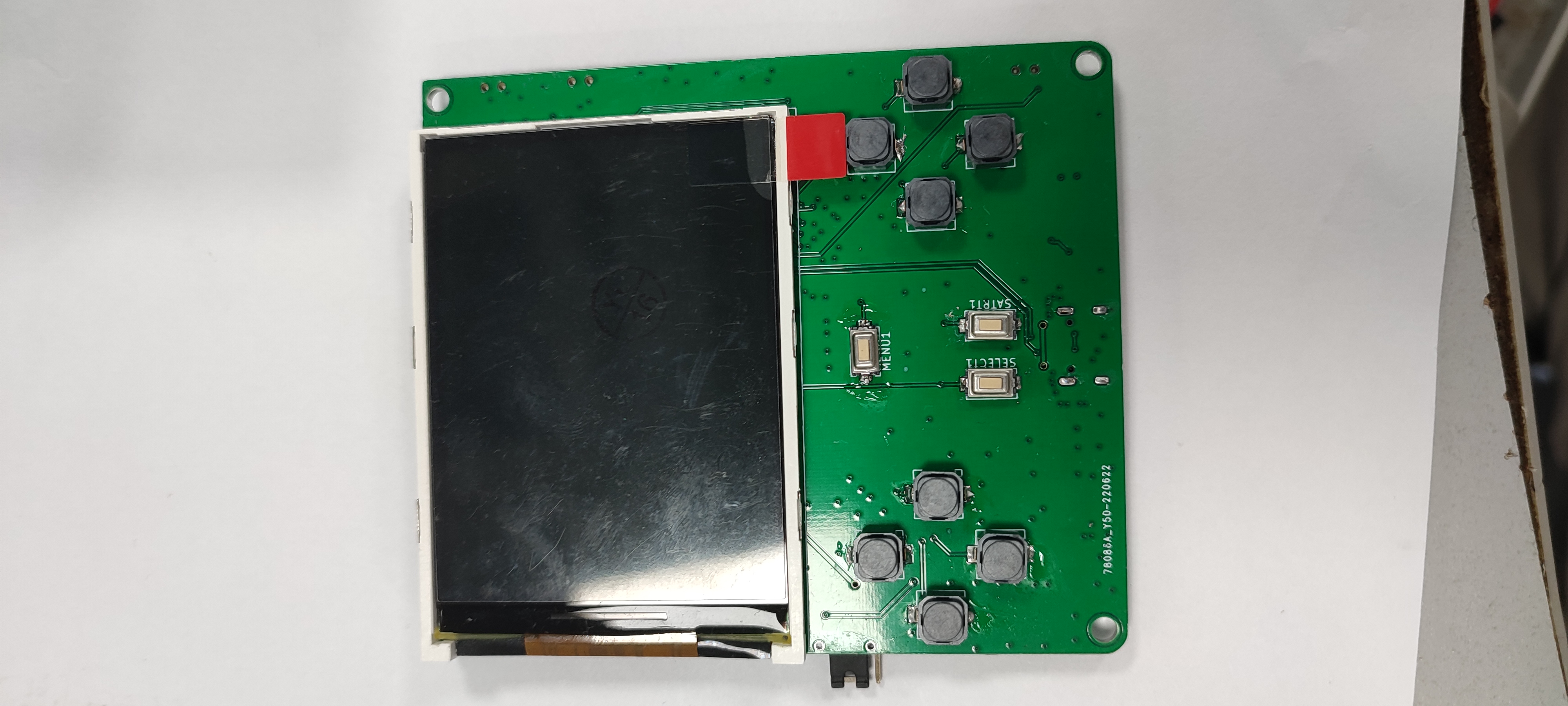

我新買的IPS FC3000是V2版本,然後測試下你的fc3000_ips_od_jutleys_no_roms.img.7z,發現進入OD後,背光跟聲音都有,但是,屏沒有顯示~

@司徒 那就是屏幕初始化资料不同了,你那个 IPS 屏有点像旧的 TN 屏。你确定可视角度是 IPS ? 我看了你的 IPS 版拆机页面没有拍可视角度。
@zjzixuan 感謝你的好意,就目前的情况来看:就算新买一部 IPS ,屏幕也未必和你手上的一致。如果屏幕不一样,重新抓屏幕初始化资料还是不能适配你手上的那部 FC3000 。

@zjzixuan 你可以拆开看看,屏幕是否和我的一样,有个 35to24 的板子。如果一样可以试试下面这个包是否能驱动屏:

@kendling  我的屏和你的一模一样  用了你提供的固件可以正常使用  不完美的地方是屏的亮度不调到最大声音就有电流声

你用 fc3000_ips_od_jutleys_no_roms.img.7z 可以正常显示就说明屏幕和我的使用相同的初始化资料。

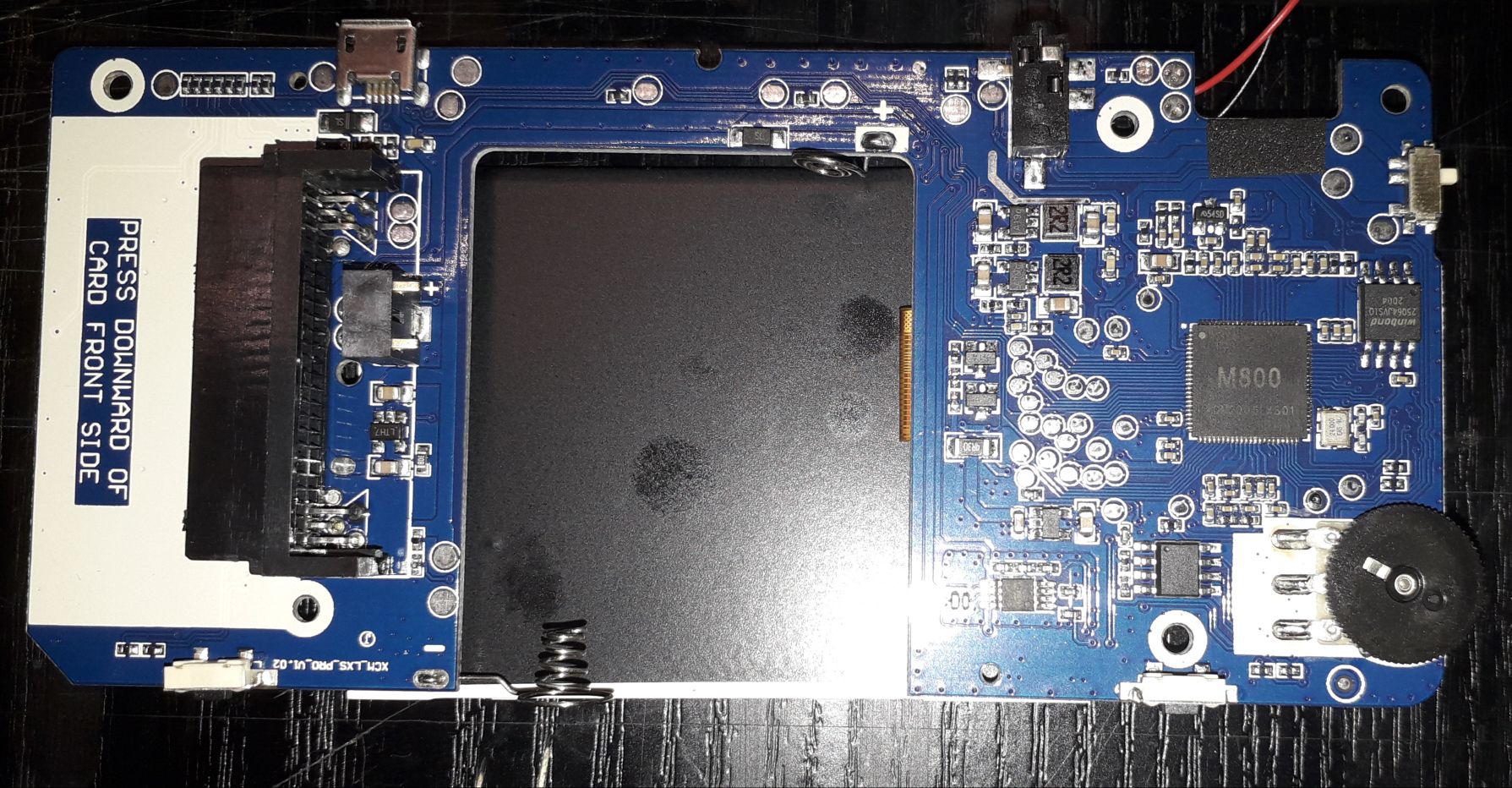

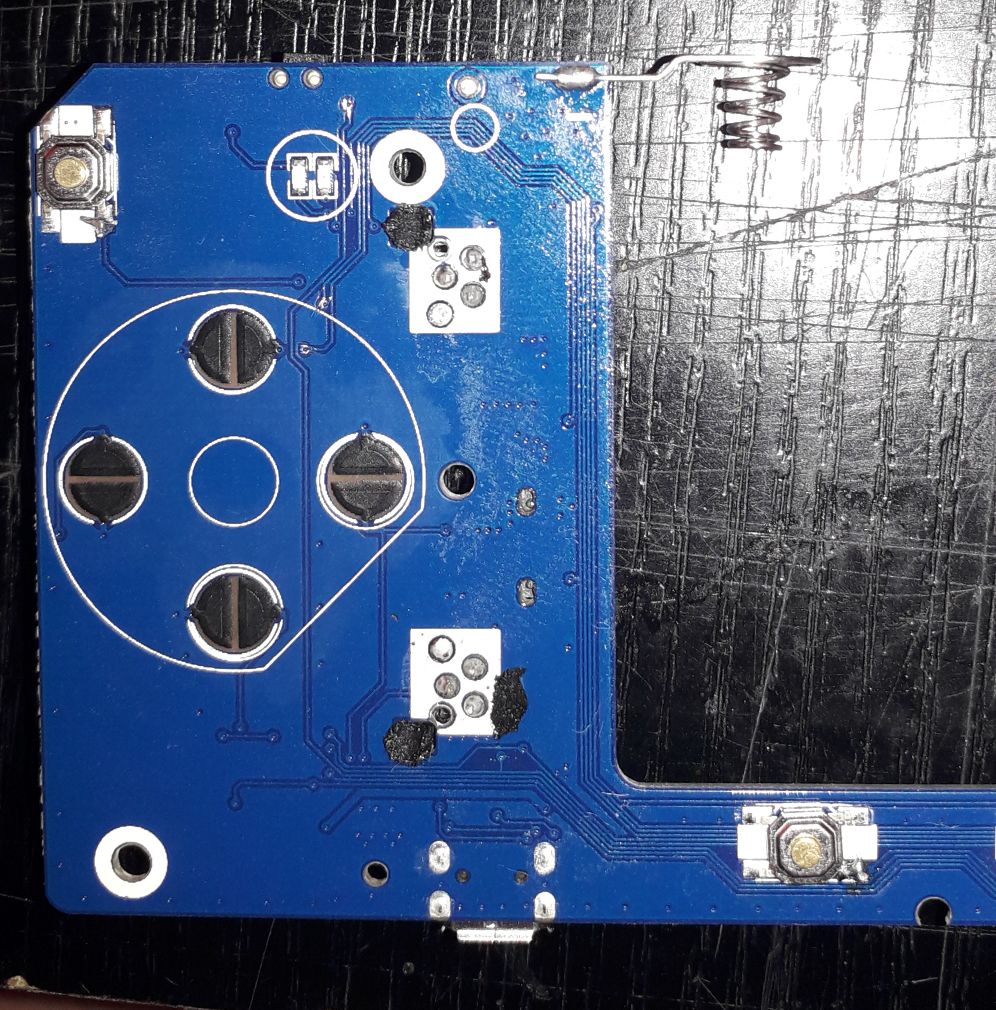

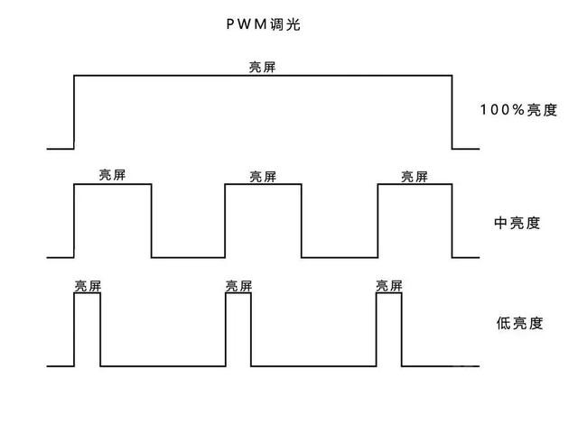

喇叭應該是找個形狀類似的就可以,小横米的喇叭规格不知道~

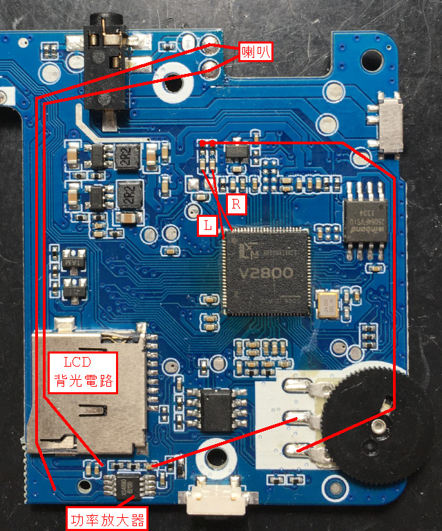

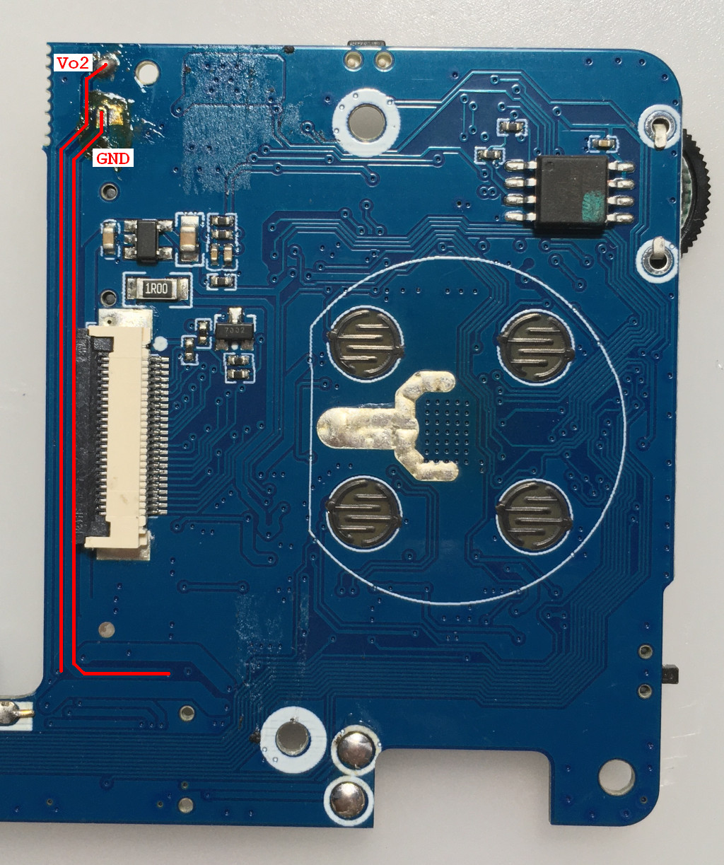

@kendling
我新買的FC3000 IPS屏(韌體是V2版本)

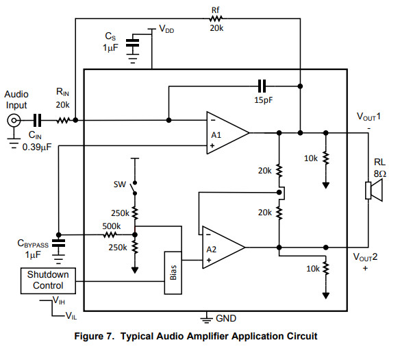

嘗試解析電流聲問題

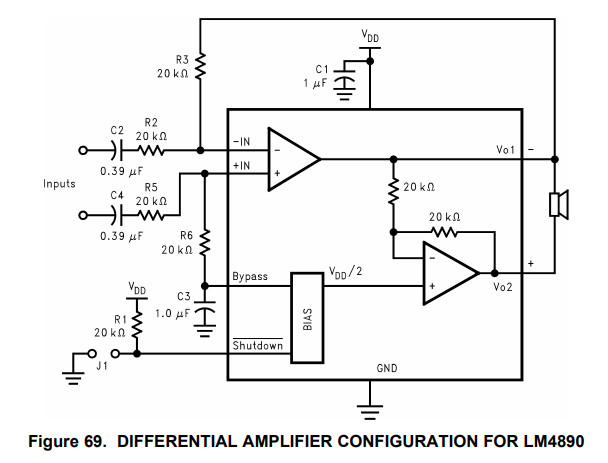

依據網友測試,發現電流聲音跟LCD背光設定有關係,只要將LCD背光亮度調到100%,就不會有電流聲音,於是,司徒看一下PCB線路,發現聲音輸出是走在LCD背光電路旁邊
LCD背光使用PWM方式控制,亮度在100%時,輸出固定維持在高電位狀態,因此,不會有干擾的狀況發生,這也是為何原廠系統是固定在此亮度的原因
XS4890(LM4890)腳位
司徒看了一下PCB,發現FC3000使用的電路如下:
雖然目前看來,應該是輸出遭到EM干擾所造成的問題,不過,如果是輸入源遭到干擾,可以考慮改造成差分放大電路
解法,大約有幾個思路:
軟體思考:
1. 可以依據LCD背光的頻率,疊加對應的波形,類似主動式噪音消除法,可以在聲音驅動實作
硬體思考:
1. 將啦叭輸出線路切斷(PCB),使用外圍有接地包覆的線材取代
2. 使用鐵片包覆LCD背光電路並且將鐵片接地
3. 將喇叭移到下方
#817 2022-04-10 18:55:46

Re: 研究FC3000掌機的開源可行性
这PWM背光芯片最高频率能到多少?可以调高频率让听不到,也能“消除”干扰。

@aozima
頻率跟亮度呈現正比,所以越高頻率,代表越亮,如果要固定亮度,則代表PWM失去作用~

积分: 105
司徒 说:
可以考慮買一台便宜的FDM 3D Printer,這樣比較有樂趣,會開啟你很多奇特製作的想法~
感谢推荐,这个后面再说吧。FC3000 电流声的问题我要周六才有时间做实验。

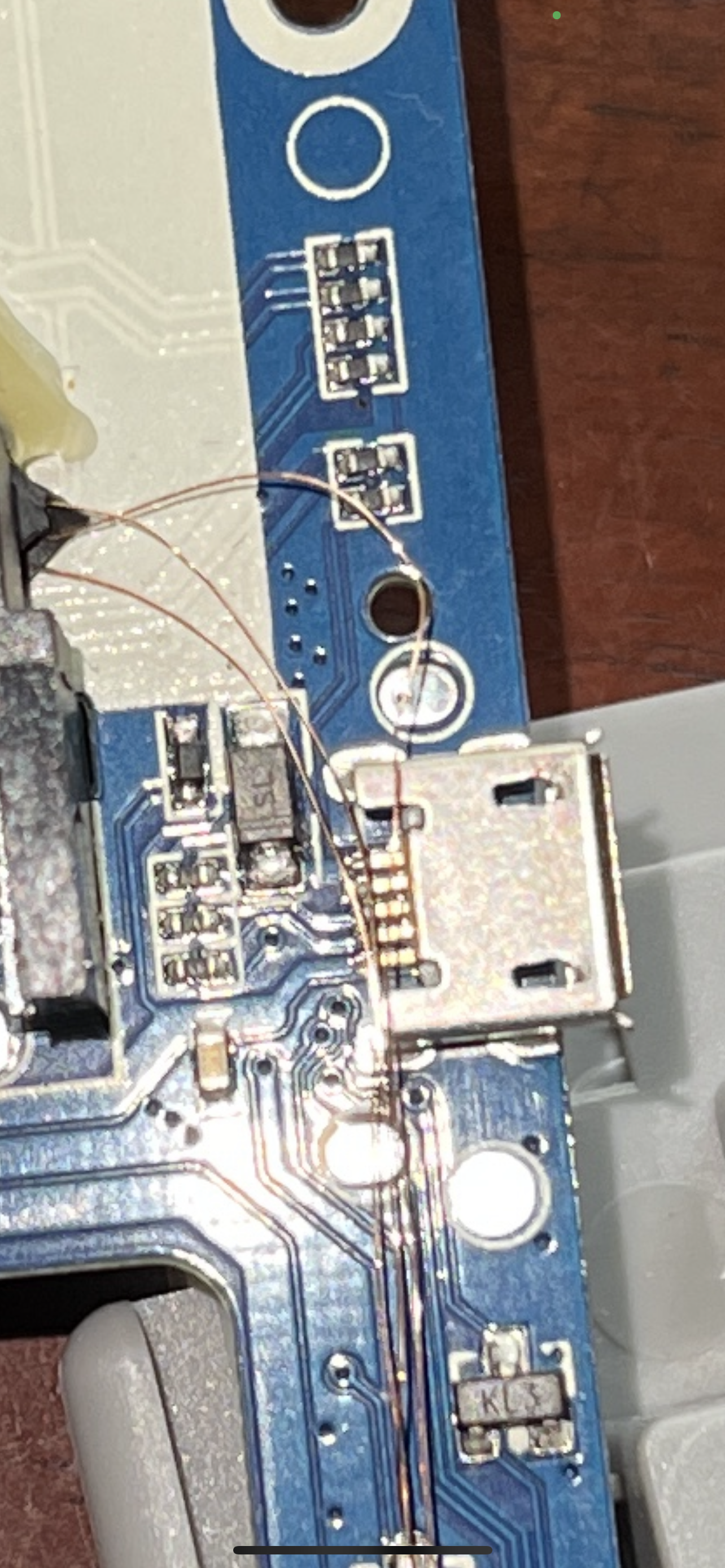

#831 2022-04-14 22:46:57
kendling
注册时间: 2022-03-04
已发帖子: 94
积分: 105
@司徒
对了,那个外国友人成功点亮他的 ips 屏了没?
#832 2022-04-15 23:31:29
fjswxl
注册时间: 2021-09-14

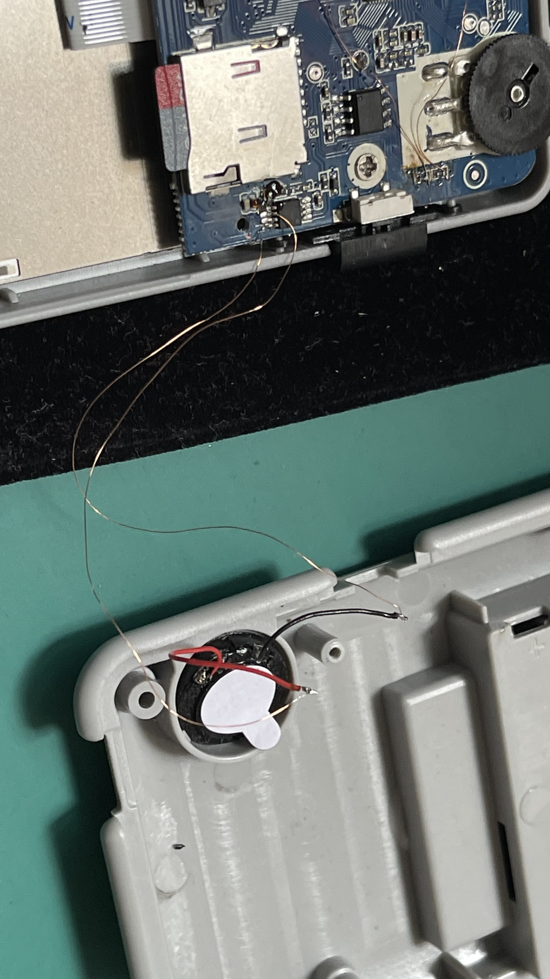

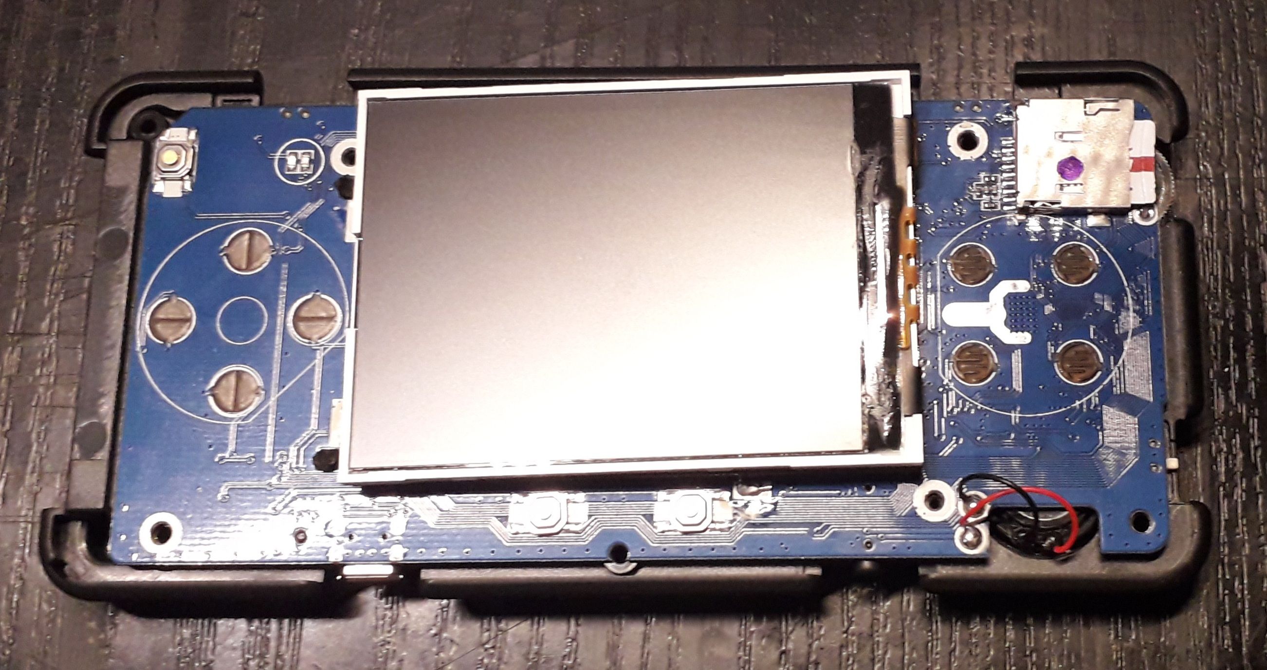

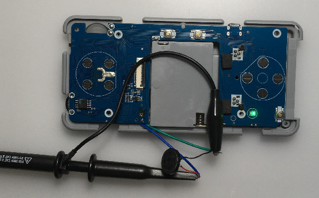

第一个测试结果:

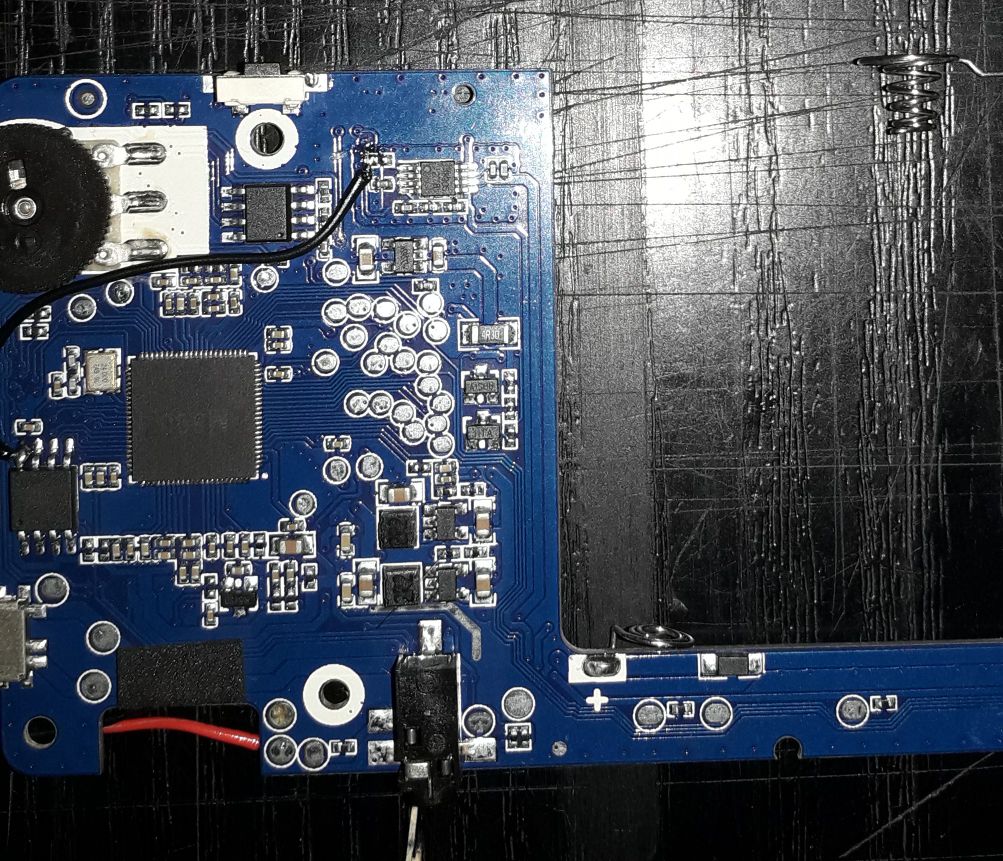

直接从功率放大器引线到喇叭,电流声还是存在,没有变化。
这个是不是代表和背光电路相关性不大了?
还是说,进入功率放大器之前就已经被干扰了?

@kendling
後來老外應該是沒有點亮IPS屏,不然我應該是可以知道~哈~
直接从功率放大器引线到喇叭,但是,你PCB線有斷開嗎 ?原本拉出去的PCB線也要斷開,不然,還是會被干擾回去~
@司徒
PCB 倒是没有断开哦。:) 我原来是想做无损实验,所以只是用测试夹在功率放大器引线出来而已。那我再试试割断 PCB 之后还会不会有影响吧。

报告个问题,我的ips版fc3000用fc3000_ips_od_jutleys_no_roms.img.7z可以启动可以玩,就是屏幕有时有残影,而且目视刷新率没有60hz,画面有撕裂,和tft lcd版比较非常明显。

這是限制~沒辦法,因為硬件本身就沒有TE腳位,所以一定有畫面撕裂,至於TFT LCD版本沒有,那應該是視覺問題~

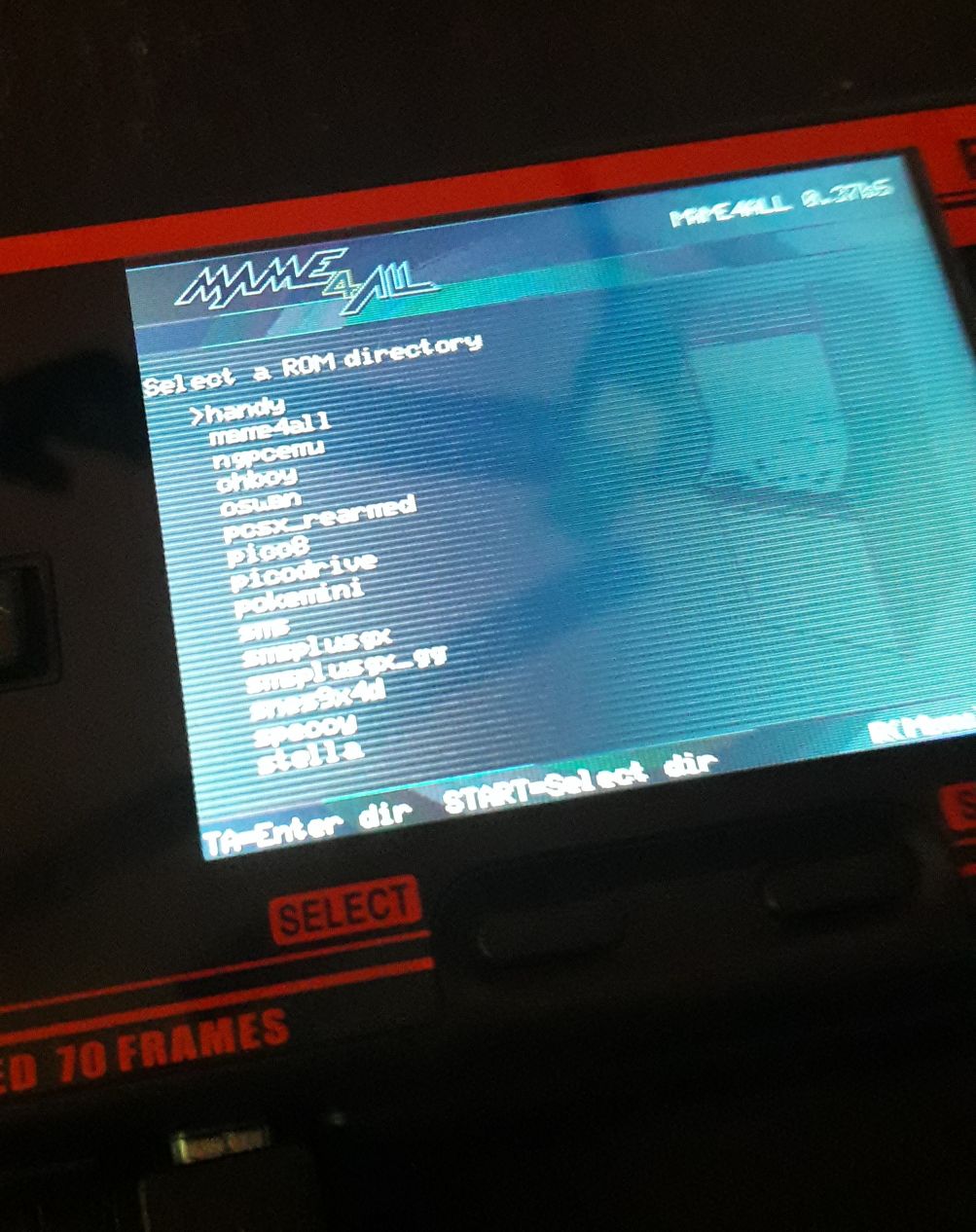

zjzixuan 说:
@kendling  哪个模拟器可以玩igs三国战纪3
@zjzixuan
你试试 MAME 。

@司徒

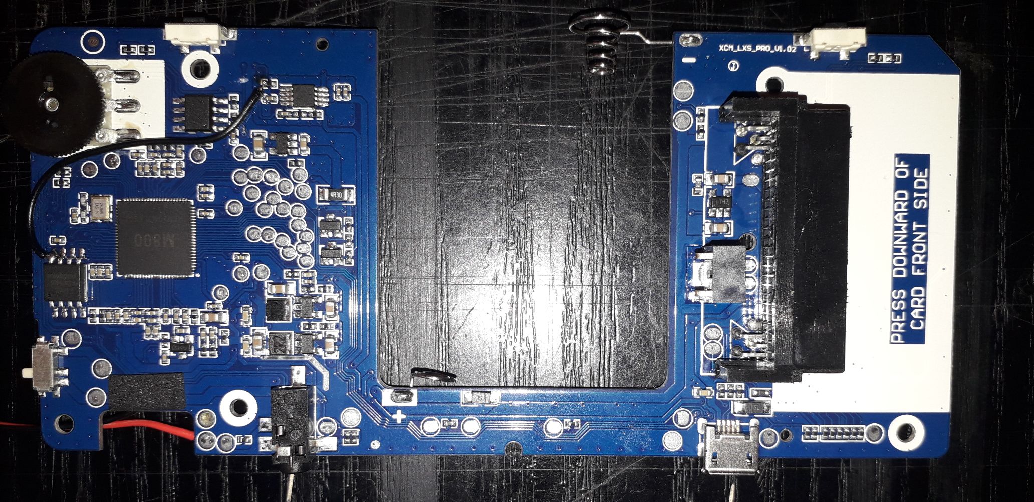

测试二:

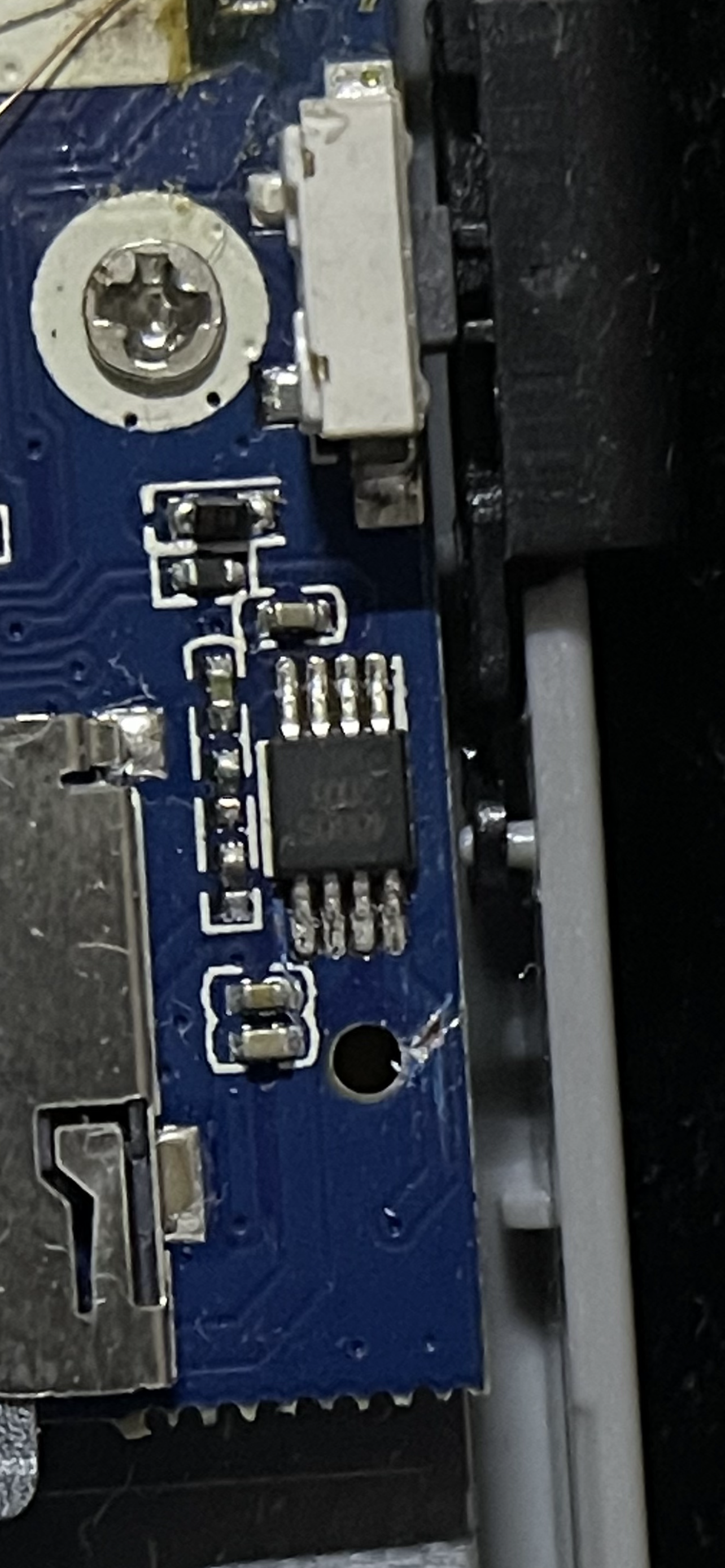

功率放大器输出割断之后直接引线到喇叭没有声音了,是否线路后面还有元件?
我测过两条引线有大概有 20 千欧电阻,应该没有引错(我用测试夹引线)。
我看再找时间焊接引线试试吧。
楼主 #845 2022-04-22 20:30:25
司徒
注册时间: 2020-02-13
已发帖子: 547
积分: 157
@kendling

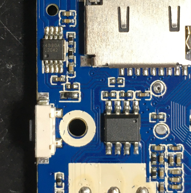

應該不會,官方也是建議這樣接的,你拍下你的PCB~

@司徒

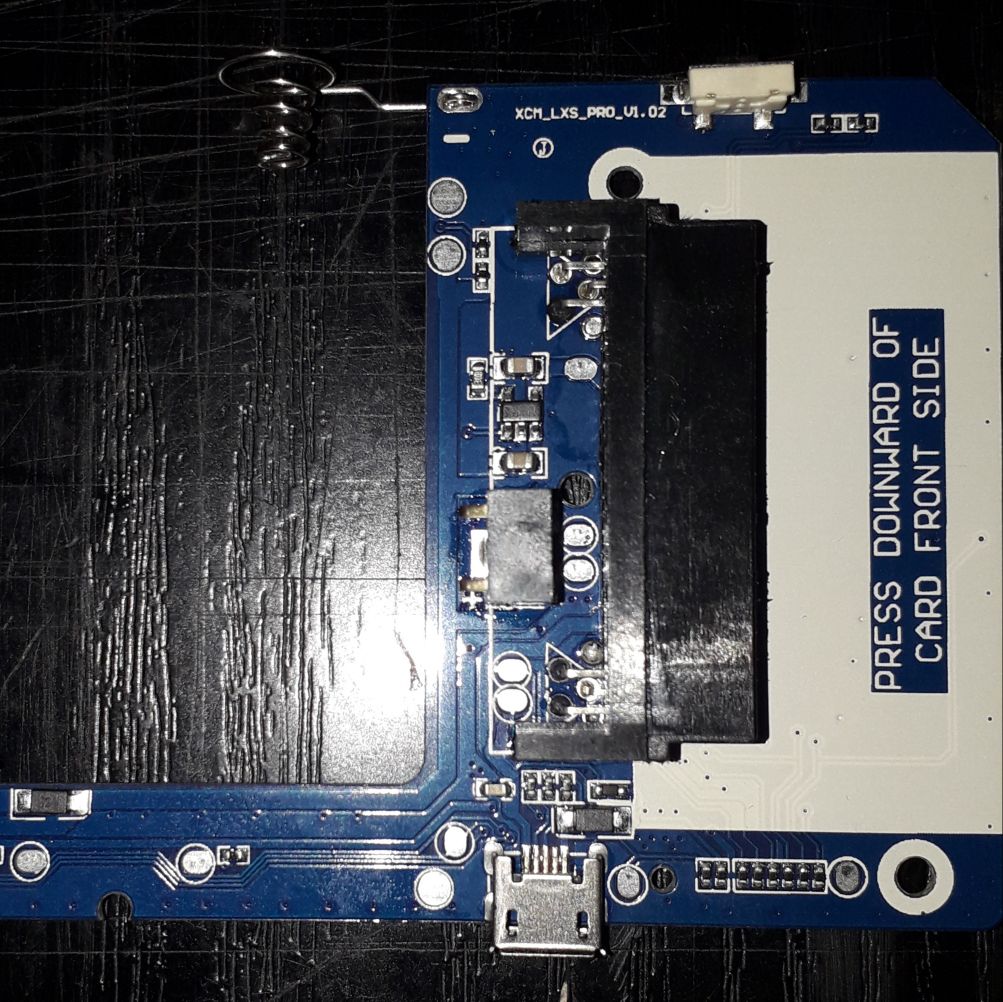

昨天末没空,我晚上拍一下。我
测量了一下,接喇叭的是功率放大器向着电池方向最外面 2 个引脚。
我就是所这两个引脚外面的引线割断了,直接在引脚处接喇叭。

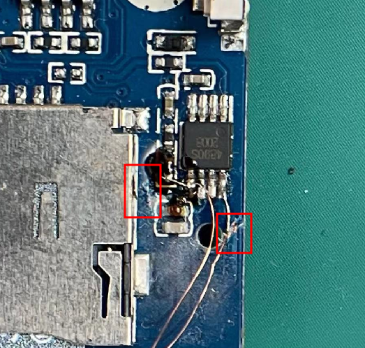

#848 2022-04-24 23:34:07
kendling
注册时间: 2022-03-04
已发帖子: 94
积分: 105
@司徒
我割的时候没有留意靠 tf 卡这边的引脚是连着电阻的。

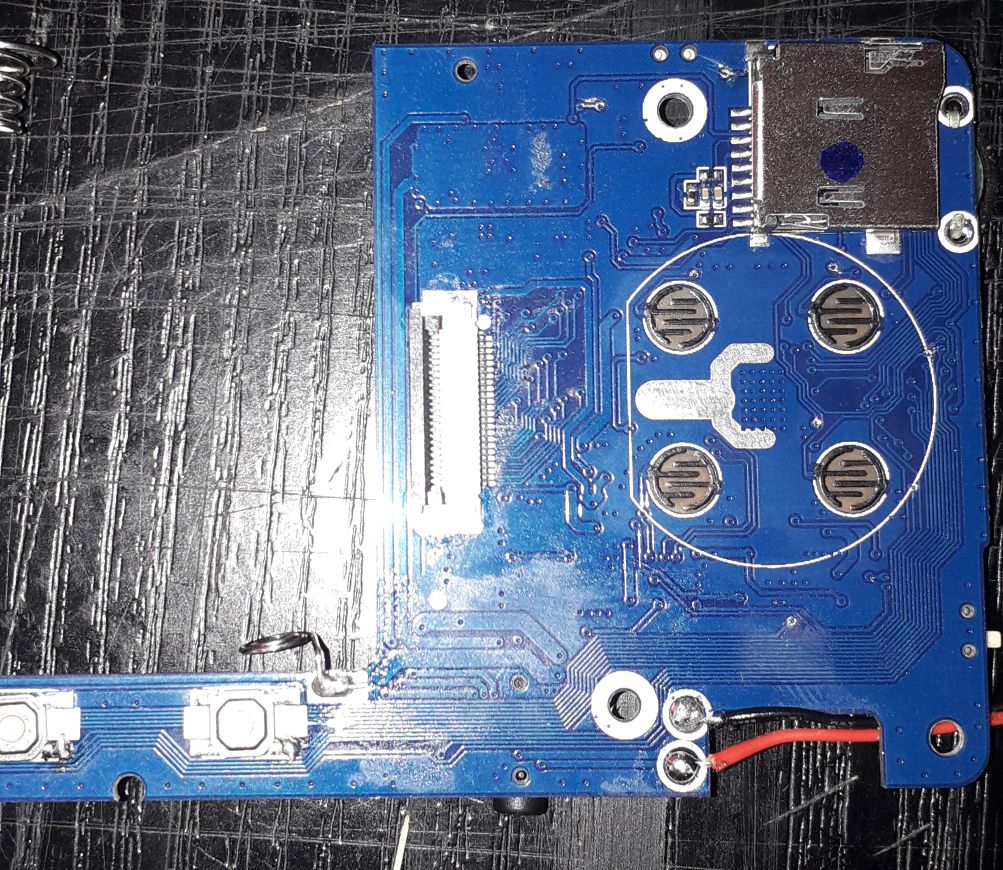

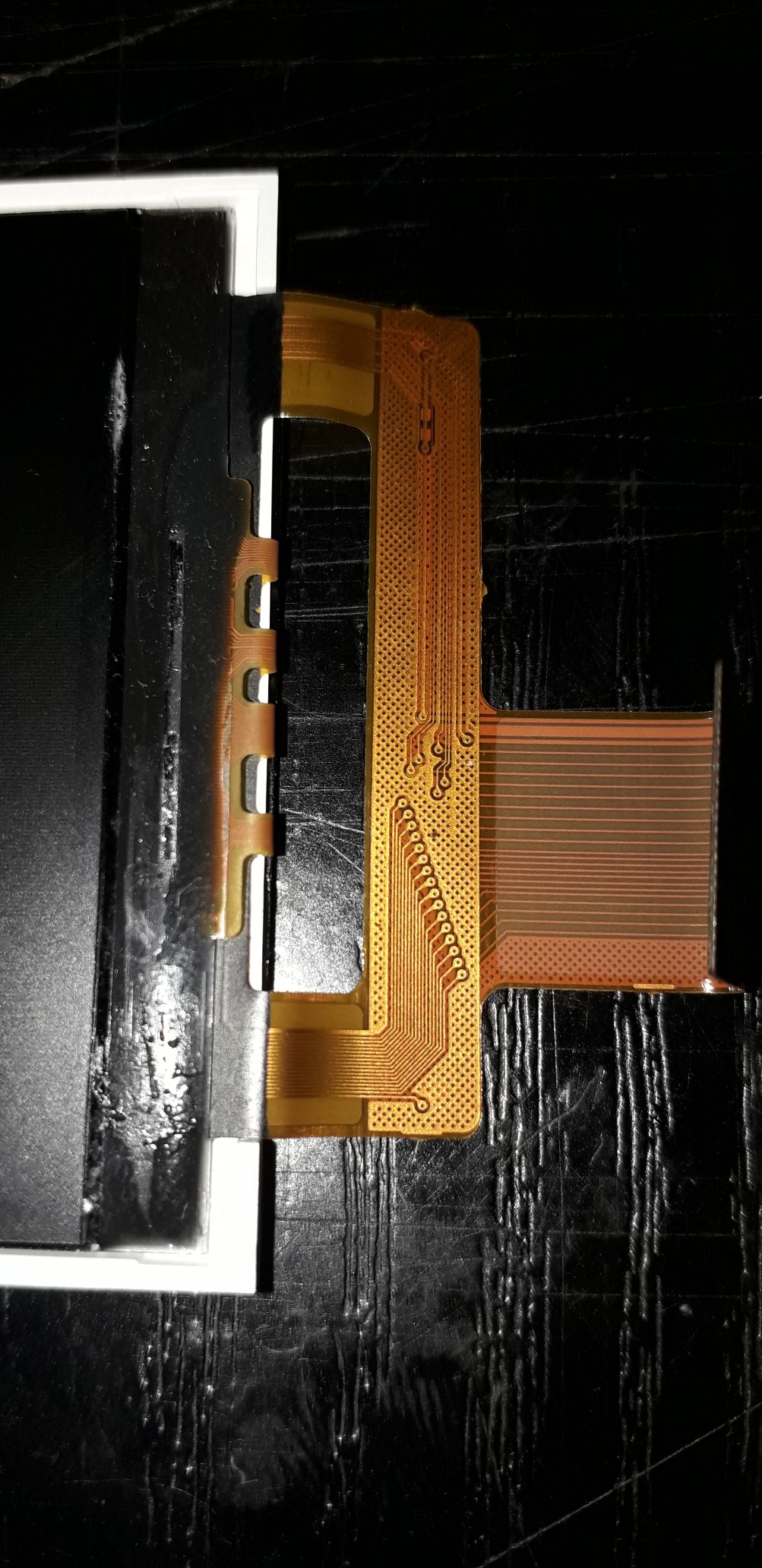

#849 2022-04-29 19:49:07
k3355792
注册时间: 2022-04-29
@司徒
最近编辑记录 k3355792 (2022-04-29 19:49:36)
#850 2022-04-30 08:33:15
huanxing
注册时间: 2021-06-27
已发帖子: 33
积分: 34.5

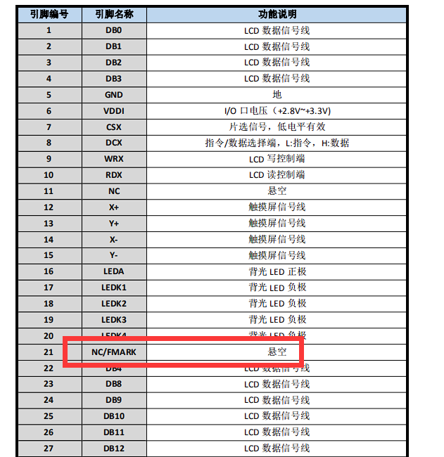

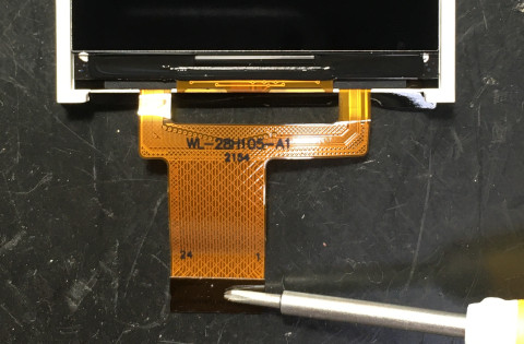

还要看屏IC是否7789,有否TE同步脚位,没有的只能用回之前原机的旧系统且画面会撕裂,还要制作排线接口转接的PCB小板子,绝不是直插上能用的。司徒后期的新系统需TE配合。但尺寸、IC、信号类型符合并有TE的屏不易找的,基本是要定制
最近编辑记录 huanxing (2022-04-30 08:44:31)

@司徒
测试三:
还是有电流声!
楼主 #852 2022-05-03 13:17:29
司徒
注册时间: 2020-02-13
已发帖子: 547
积分: 157
@kendling

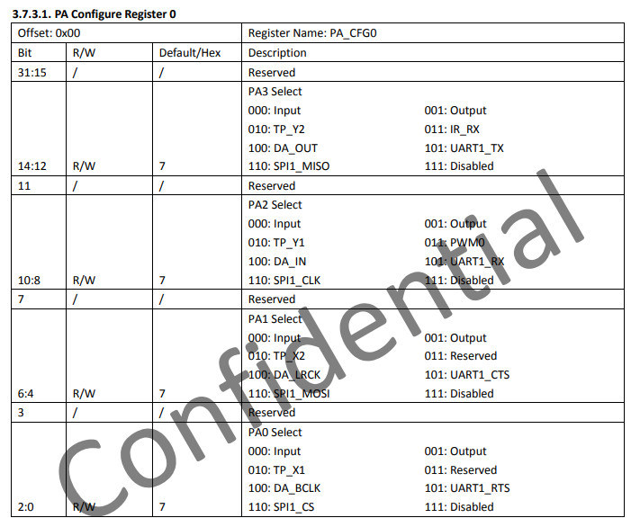

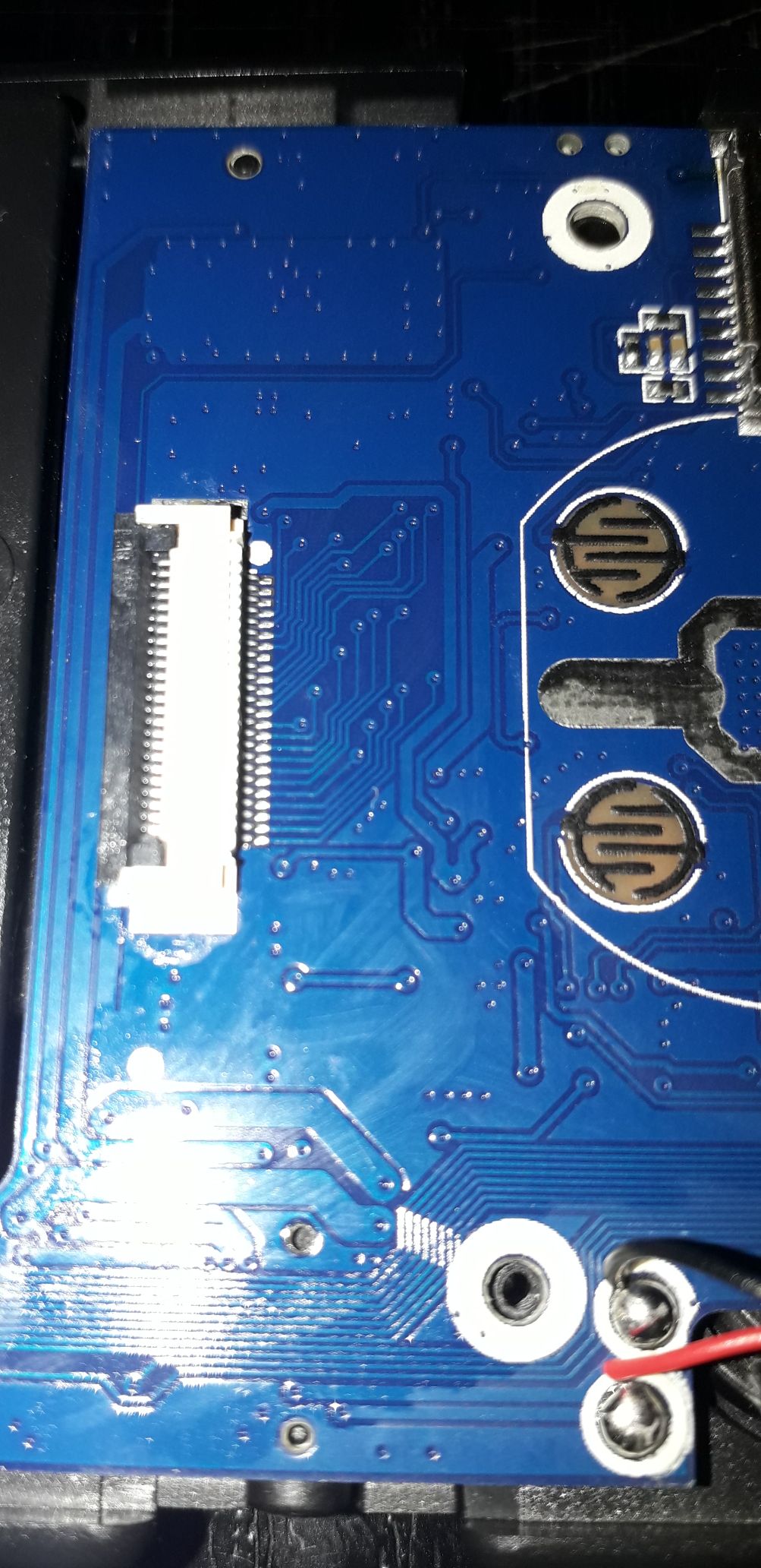

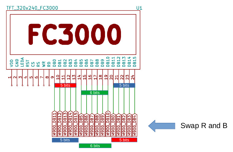

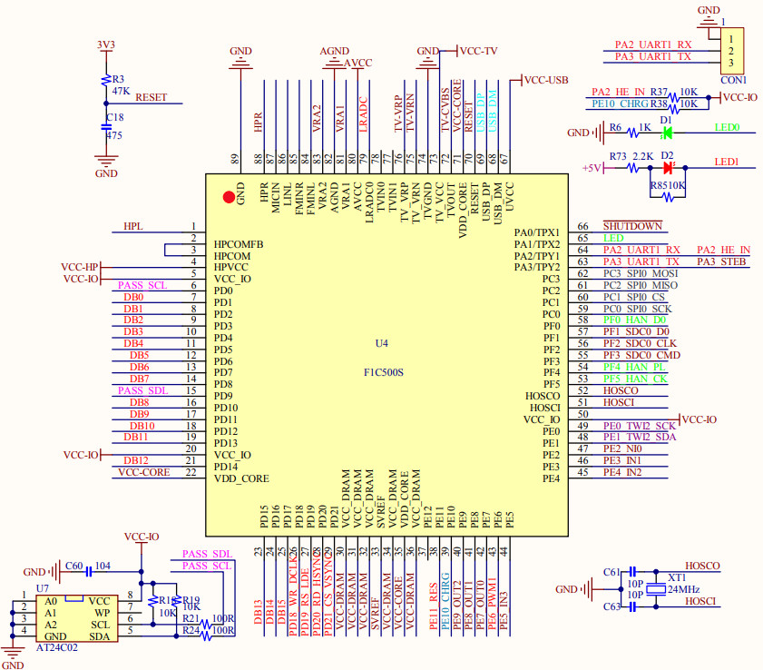

感謝你的測試,PCB部分是從功放IC連接到耳機孔,所以耳機孔那端也要斷開,因為餘線還是靠在LCD背光旁邊,會從餘線導回耳機孔,耳機孔是連接到F1C100S的LR音頻腳位~

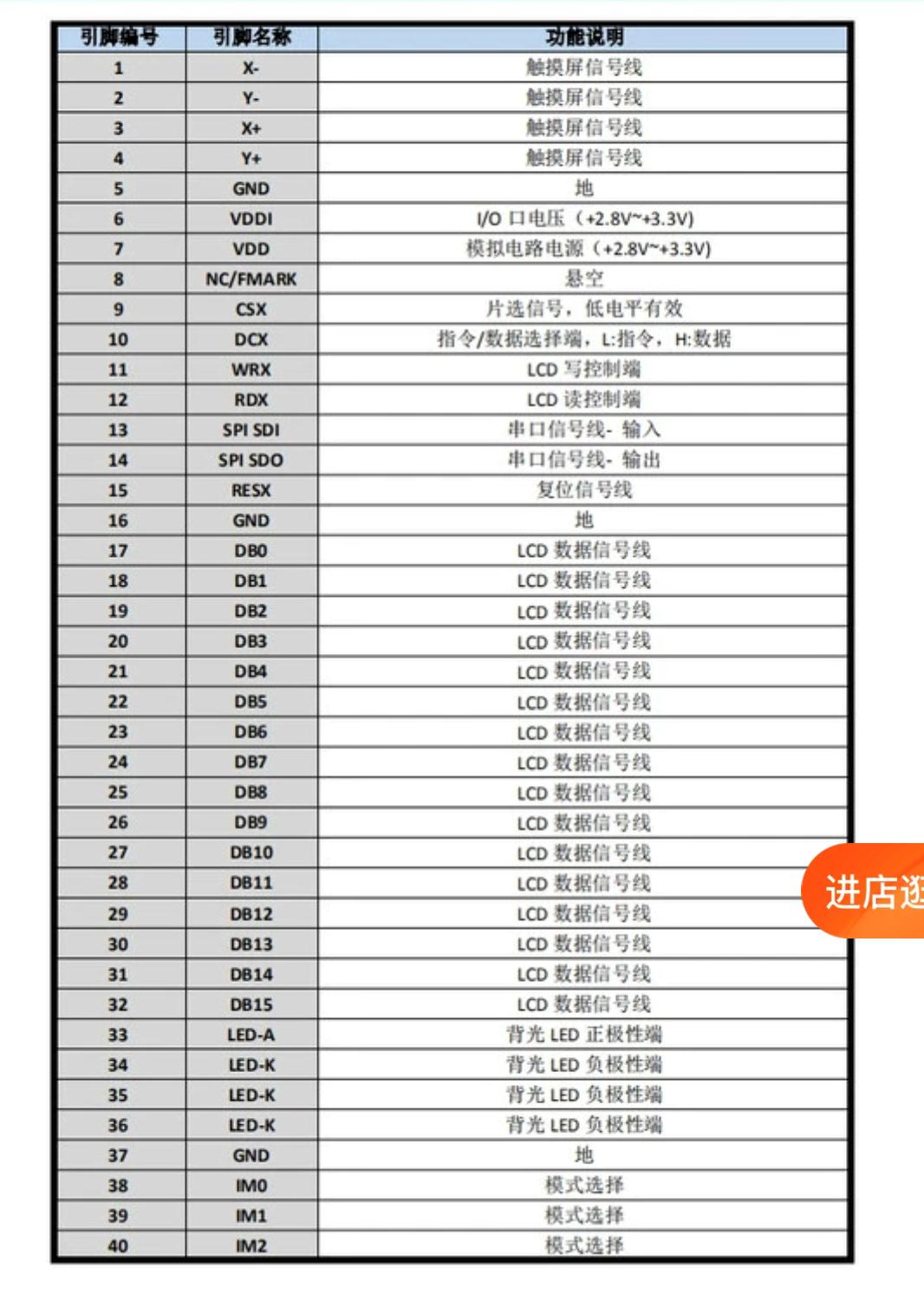

@k3355792
你這個屏的腳位不對,你可以看下這個原理圖:
https://github.com/steward-fu/pocketgo/releases/download/v1.0/schematic.pdf

@司徒
测试四:

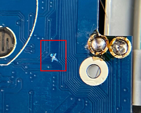

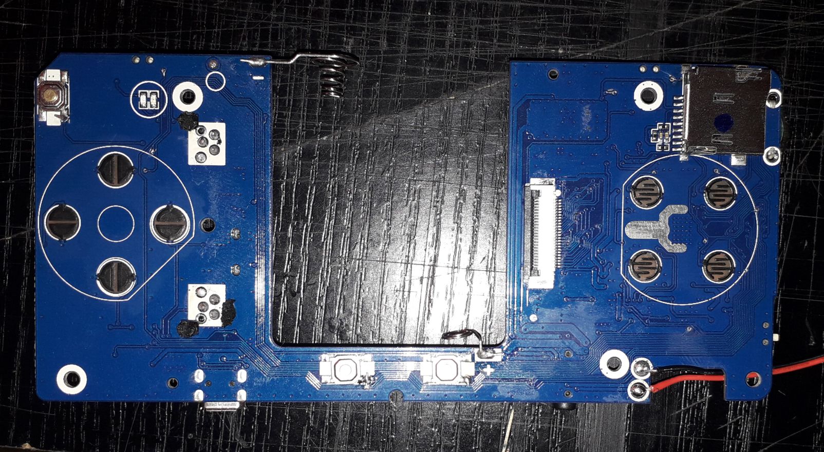

电流声依旧!

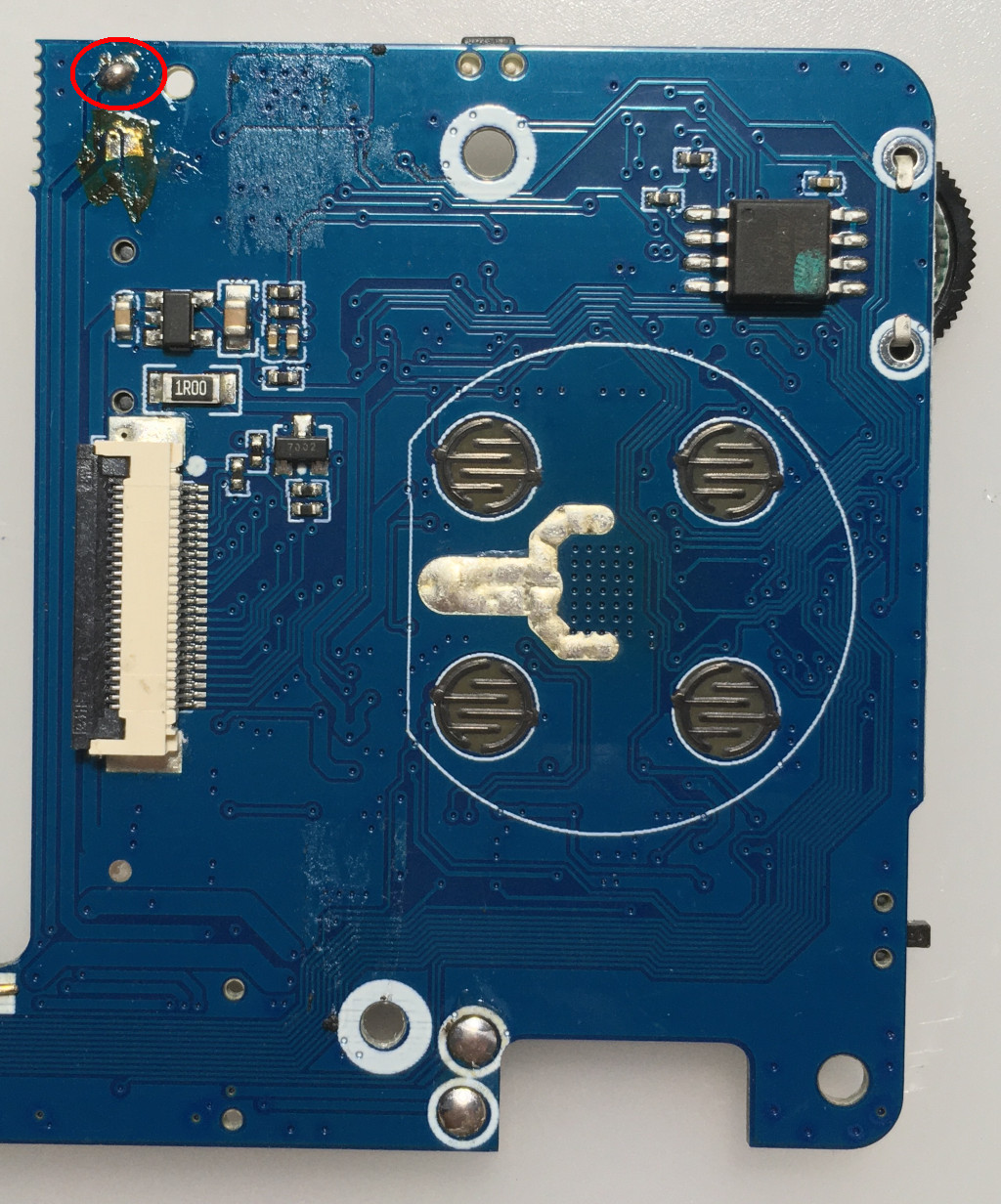

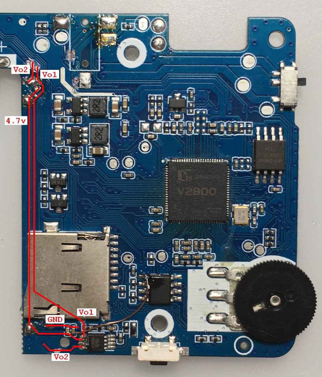

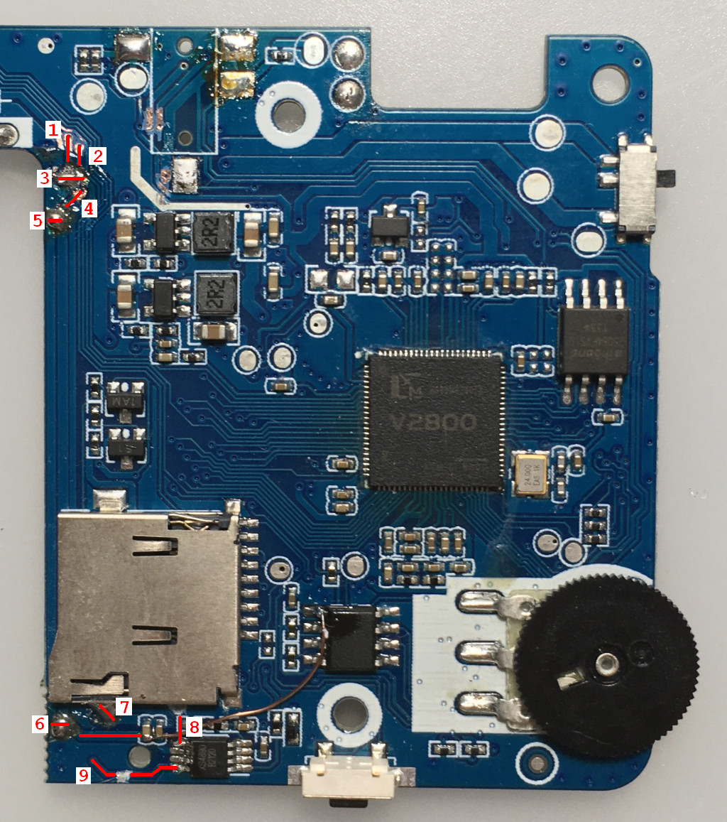

下面是我割 PCB 的位置,不知道是不是位置有错?

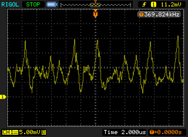

楼主 #855 2022-05-12 22:48:17
司徒
注册时间: 2020-02-13
已发帖子: 547
积分: 157
@kendling
相當感謝你的實驗,我原本的用意只是想把你機器搞壞,然後,你就自我放棄,想不到你是殺不死的蟑螂,感動上天,馬祖託夢叫司徒需要關心一下~
接著司徒開始嘗試解決噪音問題,首先,標注相關線路
背面
1:Vo2割斷,下半部份接地
2:Vo1割斷,下半部份接地
3:Vo2、Vo1、GND接在一起
4:4.7v割斷
5:4.7v下半部份接地
6:4.7v下半部份接地
7:GND接MicroSD的GND(這個可以省略)
8:Vo1割斷
9:Vo2割斷
LM4890第5腳接喇叭
LM4890第6腳連接到加密IC第一腳位3.3V
LM4890第8腳接喇叭
Vo2下半部份接地

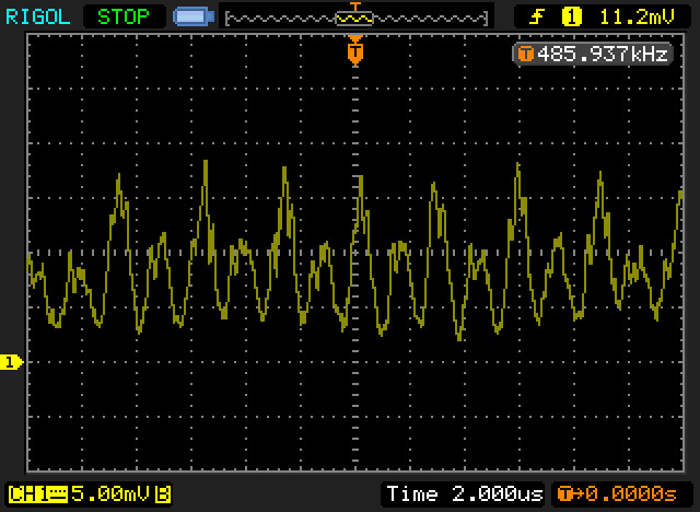

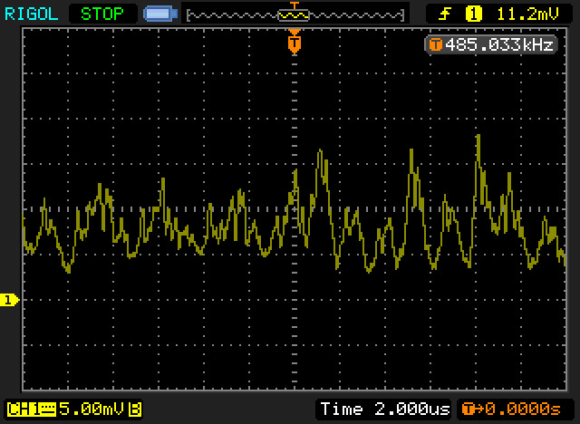

連接示波器量測訊號(需要掛上喇叭負載)
官方系統開機後,量測的喇叭訊號
OD系統開機後,量測的喇叭訊號(4.7v割斷,但是沒有接地)
OD系統開機後,量測的喇叭訊號(4.7v割斷,餘線部份接地)
從量測到的訊號,可以發現4.7v那根線是一個關鍵性的影響,因為有一個很穩定影響波形,這個波形應該就是LCD背光震盪電路,因此,玩家也可以先從4.7v割斷開始改造,目前司徒測試改造後的電流聲音,已經跟原廠系統幾乎一樣

横米玩着玩着会时不时出"噗"的一声音量很大的杂音:不知道是喇叭不好还是像这个一样或其他干扰?
我拆开看到主芯片f1c100s上方还有一个8管脚芯片空白未焊,
不知道是否为了节省成本少焊了些应有原件和使用了些低端原件,
要是有办法提高音质减少杂音尤其是那很突兀的"噗"就好了
楼主 #857 2022-05-13 12:24:00
司徒
注册时间: 2020-02-13
已发帖子: 547
积分: 157
如果是时不时出"噗"的一声,一般是模擬器或者聲音驅動程式問題,只能等之後解了~

@司徒
感谢回答!果然还是我没做够。
电路基础薄弱啊,是该补补了。

大神,一般情况下: 屏幕亮度应该跟PWM的占空比成正比吧
楼主 #860 2022-05-13 15:47:21
司徒
注册时间: 2020-02-13
已发帖子: 547
积分: 157
屏幕亮度跟PWM的占空比成反比,這裡的占空指的是Low電位空間,占空越多,屏越暗~
@司徒
对了,司徒,你找到的这个 4.7v 是不是屏幕的供电电压?直接接地会不会影响屏幕的供电?
楼主 #862 2022-05-16 12:53:00
司徒
注册时间: 2020-02-13
已发帖子: 547
积分: 157
屏幕供電(LED或核心電壓)一般來說不會使用不穩定的電壓(如:電池會隨著使用時間下降電壓),一般都是使用背光IC或者電源切換IC,省電路元件的可能會使用MOSFET(適用於並聯LED),而且根據之前量測的結果,FC3000的屏不是使用電池的4.7v,而根據LM4890手冊描述,LM4890可以工作的電壓是2.2~5.5v,LM4890手冊有做一些詳細測試數據,對於FC3000來說,把LM4890電壓接到3.3v,是可行的,所以目前看來,這個雜訊,很大一部分是從背光電路經由4.7v電源線灌入LM4890供放IC,所以我把電源線割斷,中間部分接地做屏蔽用途~
#863 2022-05-17 13:56:54
kendling
注册时间: 2022-03-04
已发帖子: 94
积分: 105
@司徒
感谢回答。学习了。
另外:如果不把 LM4890 的电压接到 3.3v,在其 4.7v 引入 LM4890 之前增加电容进行滤波,理论上是否可解决此问题?

@kendling
對~這個可以測試下~

接多大的电容应该怎么计算?
楼主 #867 2022-05-22 21:31:43
司徒
注册时间: 2020-02-13
已发帖子: 547
积分: 157
@kendling
一般旁路電容使用1uF、0.1uF、0.01uF,你可以在功放的電源接腳做測試~

Is it possible to share us LCD FPC image of your Q8 handheld ?
The following one took from my original Q8 handheld. I am just curious to see what kind of LCD model in your Q8 handheld.
#873 2022-05-29 00:43:20
tiopex
注册时间: 2022-05-28
@司徒
楼主 #874 2022-05-29 11:41:17
司徒
注册时间: 2020-02-13
已发帖子: 547
积分: 157
@tiopex
May I know LCD works or not on your Q8 handheld after uses the image file provided by geekchun ?
If not work, according to the image you provided, I guess the model should be GC9306 or ST7789.
In your GitHub repo, the initialization code of ST7789 was located in panel_init() in r61520fb.c file.
You can try it firstly.
楼主 #875 2022-05-29 11:53:59
司徒
注册时间: 2020-02-13
已发帖子: 547
积分: 157
The LCD model is same as https://whycan.com/t_6647_2.html#p65793

Yes, it's works with R61520 but some colors are saturated with grain. On img from @geekchun all colors are fine with no issues. Also when I use uboot from @geekchun img and my kernel, colors also are fine.
On uboot from https://github.com/steward-fu/q8 also same colors issues saturated with grain

    //------------- display control setting -----------------------//
    LCD_WR_REG(0xfe);
    LCD_WR_REG(0xef);
    LCD_WR_REG(0x36);
    //  LCD_WR_DATA(0x48);      //   Y=0 X=1 V=0 L=0     0x48
    LCD_WR_DATA(0x98);      //  Y=1 X=0 V=0 L=1    0x98
    LCD_WR_REG(0x3a);
    LCD_WR_DATA(0x05);
    LCD_WR_REG(0x35);
    LCD_WR_DATA(0x00);
    LCD_WR_REG(0x44);
    LCD_WR_DATA(0x00);
    LCD_WR_DATA(0x60);
    //------end display control setting----//
    //------Power Control Registers Initial----//
    LCD_WR_REG(0xa4);
    LCD_WR_DATA(0x44);
    LCD_WR_DATA(0x44);
    LCD_WR_REG(0xa5);
    LCD_WR_DATA(0x42);
    LCD_WR_DATA(0x42);
    LCD_WR_REG(0xaa);
    LCD_WR_DATA(0x88);
    LCD_WR_DATA(0x88);
    LCD_WR_REG(0xe8);
    LCD_WR_DATA(0x11);
    LCD_WR_DATA(0x71);
    LCD_WR_REG(0xe3);
    LCD_WR_DATA(0x01);
    LCD_WR_DATA(0x10);
    LCD_WR_REG(0xff);
    LCD_WR_DATA(0x61);
    LCD_WR_REG(0xAC);
    LCD_WR_DATA(0x00);
    LCD_WR_REG(0xAe);
    LCD_WR_DATA(0x2b);
    LCD_WR_REG(0xAd);
    LCD_WR_DATA(0x33);
    LCD_WR_REG(0xAf);
    LCD_WR_DATA(0x55);
    LCD_WR_REG(0xa6);
    LCD_WR_DATA(0x2a);
    LCD_WR_DATA(0x2a);
    LCD_WR_REG(0xa7);
    LCD_WR_DATA(0x2b);
    LCD_WR_DATA(0x2b);
    LCD_WR_REG(0xa8);
    LCD_WR_DATA(0x18);
    LCD_WR_DATA(0x18);
    LCD_WR_REG(0xa9);
    LCD_WR_DATA(0x2a);
    LCD_WR_DATA(0x2a);
    //-----display window 240X320---------//
    LCD_WR_REG(0x2a);
    LCD_WR_DATA(0x00);
    LCD_WR_DATA(0x00);
    LCD_WR_DATA(0x00);
    LCD_WR_DATA(0xef);
    LCD_WR_REG(0x2b);       // 0x002B = 239
    LCD_WR_DATA(0x00);
    LCD_WR_DATA(0x00);
    LCD_WR_DATA(0x01);
    LCD_WR_DATA(0x3f);      // 0x013F = 319
    //    LCD_WR_REG(0x2c);
    //--------end display window --------------//
    //------------gamma setting------------------//
    LCD_WR_REG(0xf0);
    LCD_WR_DATA(0x02);
    LCD_WR_DATA(0x01);
    LCD_WR_DATA(0x00);
    LCD_WR_DATA(0x00);
    LCD_WR_DATA(0x02);
    LCD_WR_DATA(0x09);
    LCD_WR_REG(0xf1);
    LCD_WR_DATA(0x01);
    LCD_WR_DATA(0x02);
    LCD_WR_DATA(0x00);
    LCD_WR_DATA(0x11);
    LCD_WR_DATA(0x1c);
    LCD_WR_DATA(0x15);
    LCD_WR_REG(0xf2);
    LCD_WR_DATA(0x0a);
    LCD_WR_DATA(0x07);
    LCD_WR_DATA(0x29);
    LCD_WR_DATA(0x04);
    LCD_WR_DATA(0x04);
    LCD_WR_DATA(0x38);//v43n  39
    LCD_WR_REG(0xf3);
    LCD_WR_DATA(0x15);
    LCD_WR_DATA(0x0d);
    LCD_WR_DATA(0x55);
    LCD_WR_DATA(0x04);
    LCD_WR_DATA(0x03);
    LCD_WR_DATA(0x65);//v43p 66
    LCD_WR_REG(0xf4);
    LCD_WR_DATA(0x0f);//v50n
    LCD_WR_DATA(0x1d);//v57n
    LCD_WR_DATA(0x1e);//v59n
    LCD_WR_DATA(0x0a);//v61n 0b
    LCD_WR_DATA(0x0d);//v62n 0d
    LCD_WR_DATA(0x0f);
    LCD_WR_REG(0xf5);
    LCD_WR_DATA(0x05);//v50p
    LCD_WR_DATA(0x12);//v57p
    LCD_WR_DATA(0x11);//v59p
    LCD_WR_DATA(0x34);//v61p 35
    LCD_WR_DATA(0x34);//v62p 34
    LCD_WR_DATA(0x0f);
    //-------end gamma setting----//
    LCD_WR_REG(0x11);       // SleepOut
    HAL_Delay(120);
    LCD_WR_REG(0x29);       // Display ON
    LCD_WR_REG(0x2c);

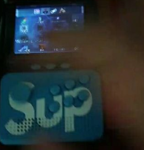

XYC Q8 的套娃機 SUP M3 基本上也成了 .....
這套娃好像淘寶上一堆 , 霸王小子 , 酷孩 RS-77 也是的樣子 ......
上面那老外的 github 上好像有開源的樣子 .....
既然驅動應該都有了 , 那 ..... 剩下的就 .....  交給掌機買的多的處理了 .....
畢竟在下也只有一台 Q8 而已 ....

酷孩的 Rs-77 看起來跟 m3/q8 屬同一類的套娃 , 群內有人刷成功了 ....
上面那老外 github 上的固件看起來也成 , 應該跟 q8 m3 螢幕驅動都差不多

我需要为这个 IPS 显示器“WL-28H105-A1”刷固件。有人可以把文件发给我恢复吗?
我的单位死了,只能在电视上播放。非常感谢
@txusevas
很抱歉,目前沒有~

Thank you for providing stock rom dumped from WL-28H105-A1 panel.
Restore back to stock rom for FC3000 with WL-28H105-A1 panel: https://github.com/steward-fu/fc3000/releases/download/v1.0/WL-28H105-A1_restore.img
Steps:
1. clone WL-28H105-A1_restore.img into microsd
2. insert MicroSD into your FC3000
3. power on (blank screen)
4. it starts to write stock rom from microsd automatically (take about 10 mins)
5. when screen backlight starts to blink (on ~ off ~ on ~ off...)
6. remove microsd and then reboot your IPS FC3000

Is it possible to change screen brightness by adding a variable resistor?
楼主 #901 2022-06-28 18:06:33
司徒
注册时间: 2020-02-13
已发帖子: 547
积分: 157
@txusevas
Yes, you can add an resistor (reduce current) or a diode (reduce voltage) on LCD Pin3. Since my FC3000 handhled has been thrown away, I cannot show you more detailed steps about how to mod this.

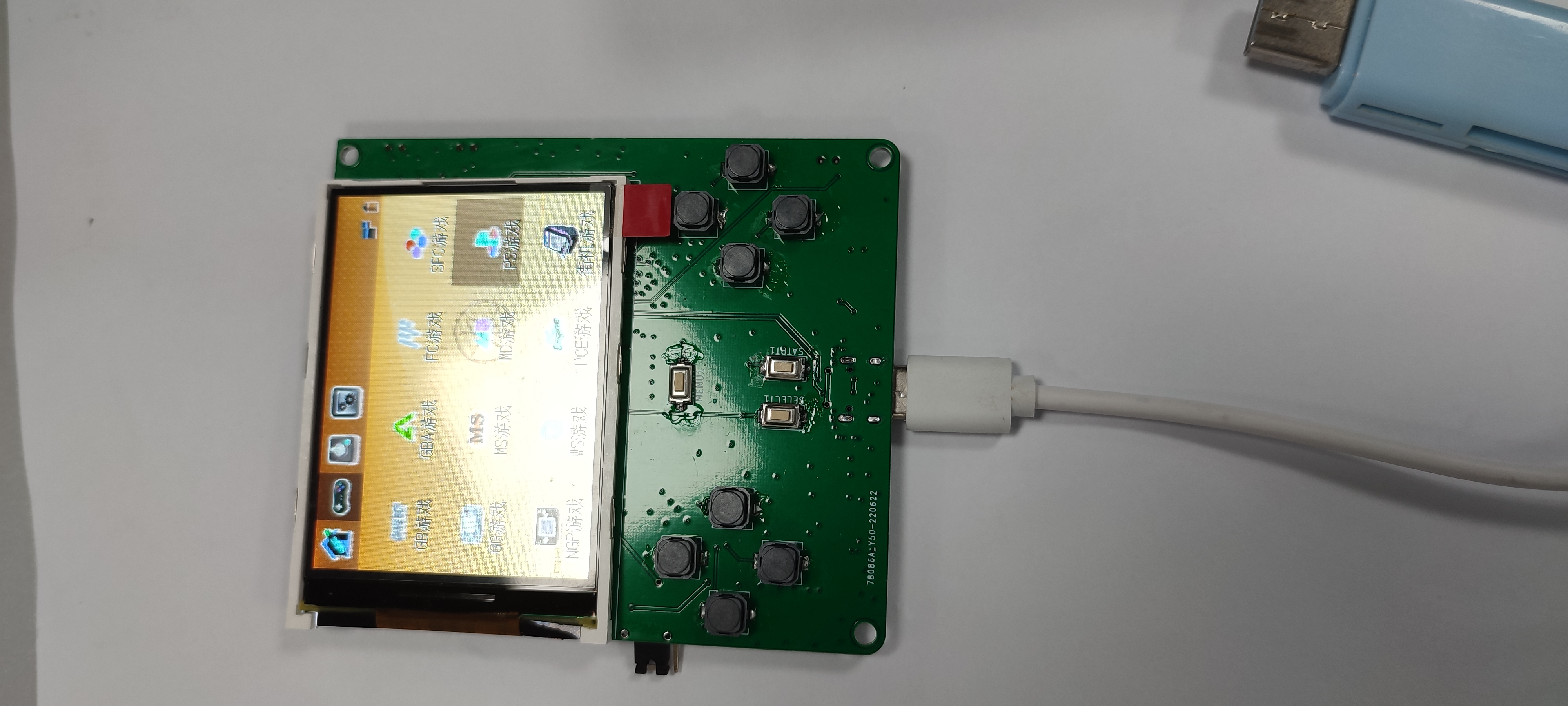

#904 2022-07-04 19:35:04
暗影
注册时间: 2019-12-24

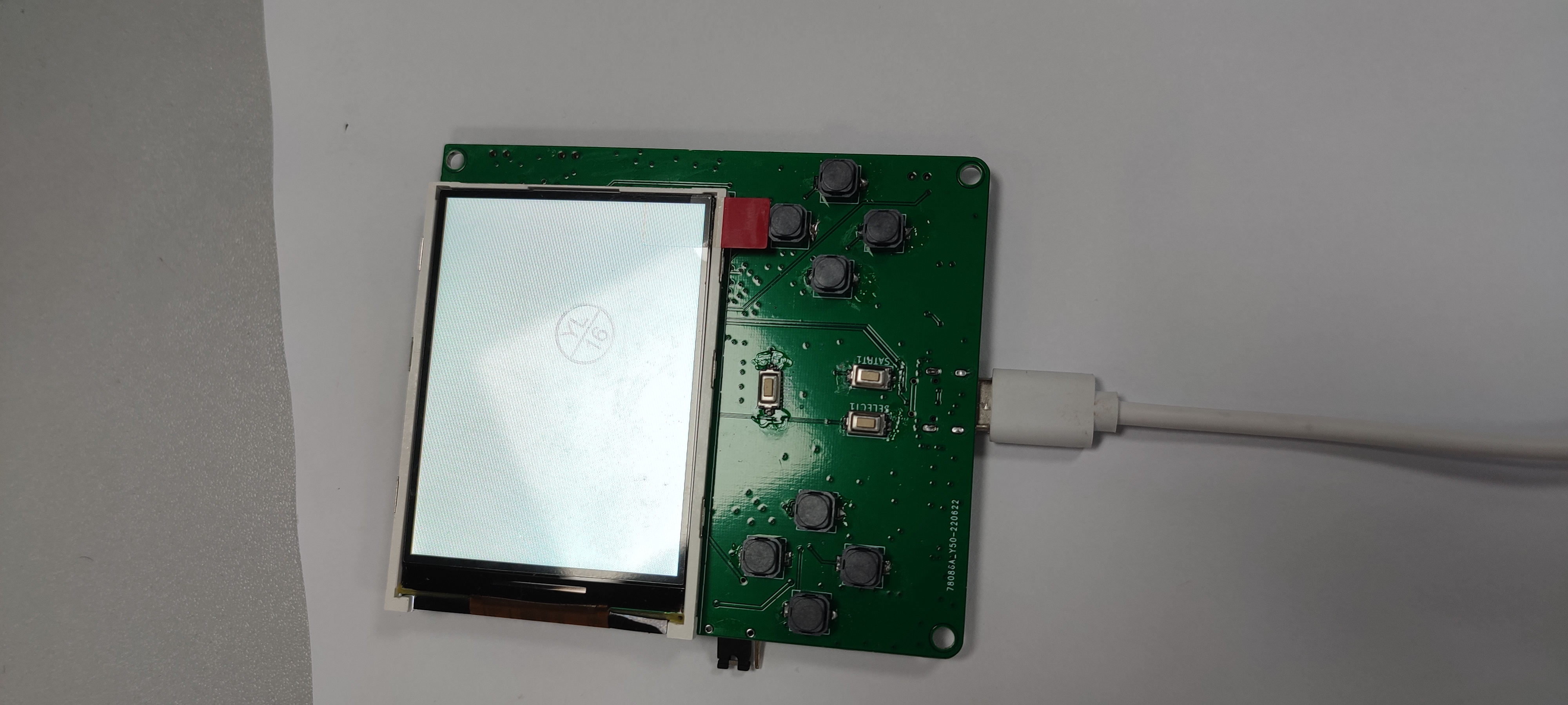

@司徒 大神你好,我自己做了块板子。烧录pocketgo_od_jckl_no_roms.img这个镜像屏幕正常,我用源码编译出来的屏幕白屏,会是哪方面的原因呢?用github上的镜像串口不能输入,我编译的串口能输入。只编译了内核、源码。
ARCH=arm CROSS_COMPILE=arm-linux- make suniv_defconfig
./run.sh pocketgo
./run.sh /dev/sdb pocketgo
楼主 #905 2022-07-04 20:29:17
司徒
注册时间: 2020-02-13
已发帖子: 547
积分: 157
@暗影
板子的圖片上一下, 看完後, 我在想想如何幫你(太漂亮的板子是無解的)~

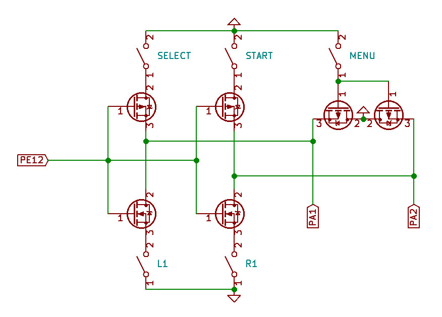

附上源文件,KICAD的
F1C2.7z
最近编辑记录 暗影 (2022-07-05 12:29:04)
楼主 #907 2022-07-05 20:40:33
司徒
注册时间: 2020-02-13
已发帖子: 547
积分: 157
有一顆奮鬥的心最重要,板子漂亮或者醜陋,不重要~

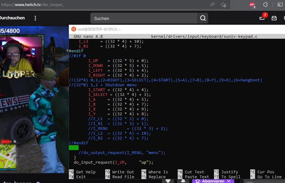

pocketgo_od_jckl_no_roms.img 這個鏡像的屏驅動,版本已經很舊,跟目前釋出的差異,應該是在 TE 腳位,想必你這個屏應該是沒有 TE 腳位?PocektGo 的顯示驅動是需要 TE 腳位的,你畫的這個原理圖可以開源嗎?如果可以開源,比較方便找問題~
#908 2022-07-05 21:03:16
暗影
注册时间: 2019-12-24
应该是没有了。我手欠改了按键引脚,所以要重新编译。上面图片的最下方有原理图PCB的文件,KICAD5.0的。原理图我转PDF了。Printing 打印原理图.pdf
最近编辑记录 暗影 (2022-07-05 21:19:34)
#909 2022-07-05 22:14:21
暗影
注册时间: 2019-12-24
看起来是这样改了,明天试下。
static irqreturn_t lcdc_irq_handler(int irq, void *arg)
  // if((suniv_variant == 1) || (suniv_variant == 2)){
  //   flip_lcd(arg);
  flip_lcd(arg);
  suniv_clrbits(iomm.lcdc + TCON_INT_REG0, (1 << 15));
  return IRQ_HANDLED;

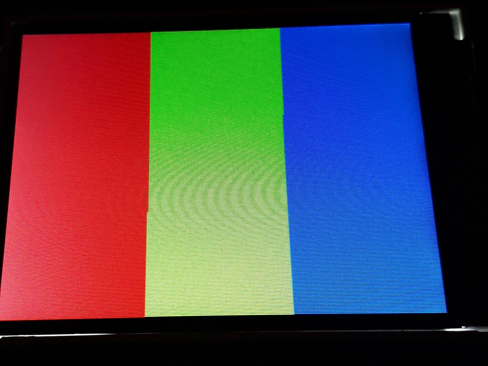

还是白屏,我烧录能显示的那个镜像,示波器在TE脚上测到了60Hz的信号。开机logo看起来在uboot阶段,我编译的是一直没显示,uboot里没找到显示相关代码。

pocketgo_od_jckl_no_roms.img 的實作細節, 其實我已經不記得了, 從你的圖片看來, 你的屏應該不是 ST7789, 你要不要自己修改屏初始化代碼, 這樣比較快解決問題 ~

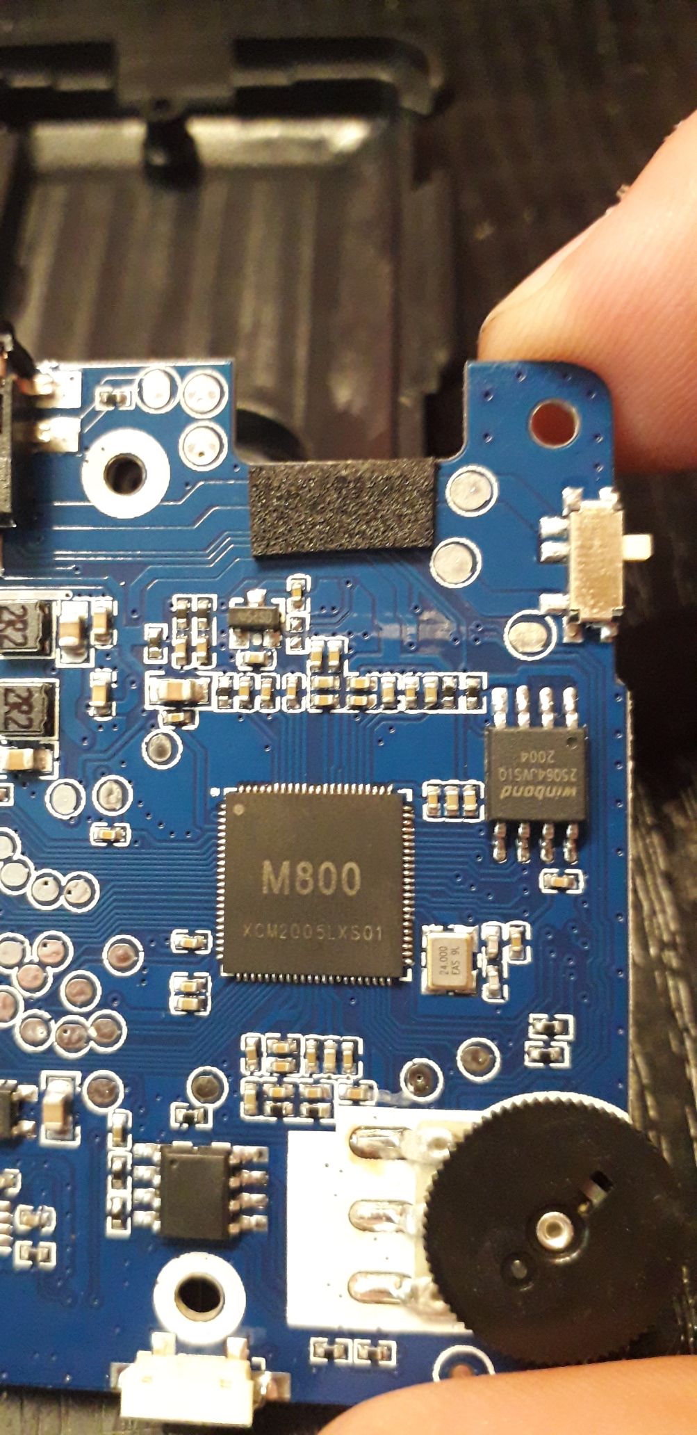

hi there, i have bricked my v1 old version, was trying to dump the stock rom but used a flasher image instead.
does anybody have the stock rom from the v1 old version (M800 cpu, tft t2812-m106-24c-7d) or can anyone point me in a direction to port the linux to this device?
thank you very much

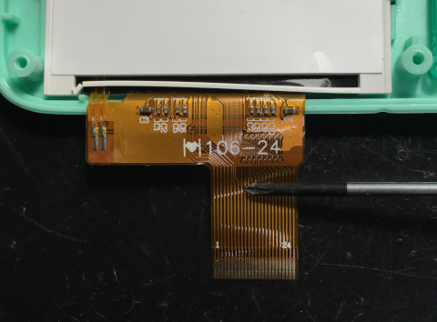

hox 说:
@司徒  最近入了一个 FC3000 V2, 说是 IPS 屏,拆机发现屏的型号是 T2812-M106-024C-7D , 网上查得驱动 IC 型号为 HX8347, 不知是否对你有帮助
i have the same model, my cpu is M800 and i bricked mine, i need help, the stock v1 rom or how i can port the linux over

@neotendo
Q1: does anybody have the stock rom from the v1 old version ?
A1: As I known, we don't have such backup rom for you to restore your device back to normal. If you can find someone has the model as yours, I can provide dump progam to you and then you can try to dump it. I think this is what we can help on.
Q2: can anyone point me in a direction to port the linux to this device ?
A2: Sure, we can. But before porting Linux into your device, you need known which LCD model is used in your device.
So, what is your next step ?

@Situ
A1: Thank you very much, maybe i can find someone with the same model, a dump tool would be handy.
A2: my device has an tft display i think (T2812-M106-24C-7D, maybe an HX8347 driver) cpu is M800.
i would be very grateful if you would help me there at least to have linux on it
thank you

@neotendo
I have same model but already bricks by mistake, just drop it.
sorry can't help you

@Hox
Yes, I saw it, that's why I didn't even ask you.  I accidentally bricked mine too.  I thought I started a dump program, but then it was an ips flasher.  I hope that I can at least get linux running on it through situ before I throw it away

@neotendo
[Q1] Thank you very much, maybe i can find someone with the same model, a dump tool would be handy.
[A1]
Here is the dump tool you can use to dump firmware from another FC3000:
https://github.com/steward-fu/fc3000/releases/download/v1.0/ips_fc3000_dump_0627_1.img.7z
Step 1: extract ips_fc3000_dump_0627_1.img.7z
Step 2: flash image into MicroSD as the following command
$ sudo dd if=ips_fc3000_dump_0627_1.img of=/dev/sdX bs=1M
Step 3: put this MicroSD into another FC3000 and then power on
Step 4: wait for 10 minutes and then power off
Step 5: provide v1rom.img back to me and I will create restore tool for you
[Q2] i would be very grateful if you would help me there at least to have linux on it
[A2]
It is easy for you to port Linux OS into your FC3000 if leverage existing source code.
So, here is what you need: https://github.com/steward-fu/fc3000
Preparation
Step 1: make sure your development environment is ready
Step 2: download https://github.com/steward-fu/fc3000/releases/download/v1.0/fc3000_ips_od_jutleys_no_roms.img.7z
Step 3: extract fc3000_ips_od_jutleys_no_roms.img.7z and then flash into MicroSD
Step 4: build kernel source code (kernel.tar.gz) without any problem
Step 5: build uboot source code (uboot.tar.gz) without any problem
Step 6: put MicroSD into your FC3000 and then power on
Step 7: when boot into Linux OS, you can hear a beep sound from speaker
Step 8: make sure all of steps as described above are ready and then you can go to next step
Porting LCD driver for Linux OS
Step 1: update initial code for HX8347 panel, kernel source code: kernel/drivers/video/fbdev/sunivfb.c
593 static void fc3000_lcd_init(void)
Since we guess the LCD panel is HX8347, so, we need try example code to see whether it works or not.
Here is the example code we can use: https://os.mbed.com/users/Suky/code/LCDTFT//file/1085b6177f6e/LCDTFT.cpp
If it does not work, you need google it and then try different example code.
Such method we use is more like black box testing.
Step 2: build modified kernel source
Step 3: build uboot source code (in this step, kernel and uboot images will be updated into MicroSD)
Step 4: put MicroSD into your FC3000 and then power on
Step 5: if the LCD is still blank, go back to Step 1
Here are the steps I wrote for your referece to port Linux OS into your FC3000.
I cannot make sure whether it is clear or not.
If not, it is welcome to post your question.

fc3000 starts with a white screen now. is that right?

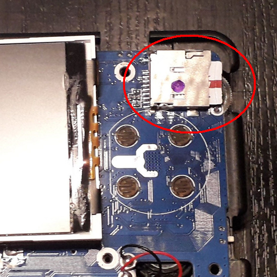

@neotendo
I am curious about why MicroSD slot is located at top corner of your FC3000 ?
As I remembered, it should be SPI Flash, not MicroSD.

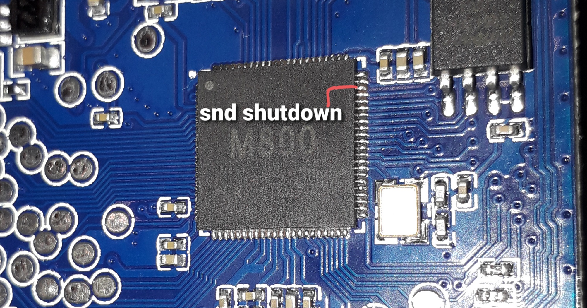

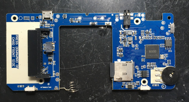

@Situ
ps: i do not hear any sound when booting linux
I don't know. Maybe an older V1 version. As my mcu is an M800 and not M900.
SPI flash is on the other side
最近编辑记录 neotendo (2022-08-23 13:10:42)

@neotendo
I am preparing some testing files for your FC3000. Please wait for a while.
By the way, is it possible to share your PCB image as the following one:
#932 2022-08-23 13:51:22

According to the image you posted, it seems your FC3000 is more older than ours.
I guess some of LCD pinouts may be different with our FC3000.
Except for pinout changed, I am afraid that the LCD panel on your FC3000 is not HX8347.
So, it is not easy for us to port Linux OS into your FC3000 beacuse of many unknown information.
But we can try our best to see whether it is possible or not.

Step 1: flash test_x.img into MicroSD as the following command
$ sudo dd if=test_x.img of=/dev/sdX bs=1M
Step 2: put MicroSD into FC3000 and then power on
Step 3: if the initial code is correct, your FC3000 should look like this
#934 2022-08-23 21:34:49

neotendo
注册时间: 2022-08-19
已发帖子: 180
积分: 203
@Situ
None of the images gives color on screen, boots only in white (backlight) screen.
as you mentioned it before, another driver or pinout i guess
最近编辑记录 neotendo (2022-08-23 21:57:09)
#936 2022-08-23 22:35:42
neotendo
注册时间: 2022-08-19
已发帖子: 180
积分: 203
@Situ

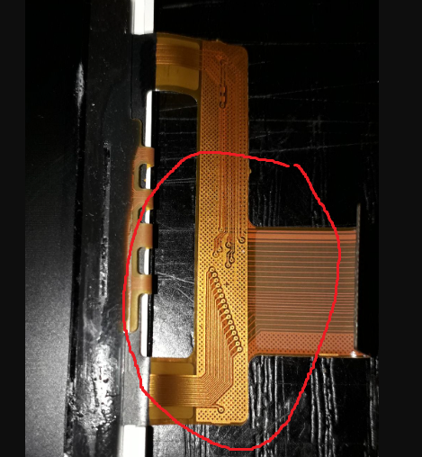

Here are some photos from the display and connector, maybe you can use it

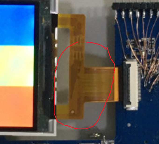

#937 2022-08-24 04:19:32
neotendo
注册时间: 2022-08-19
已发帖子: 180
积分: 203
@Situ
i checked our displays, both connections look similar but mirrored somehow (different pinout?)
最近编辑记录 neotendo (2022-08-24 04:20:12)

[Q1] why do you think it's not hx8347?
[A1] In my experiences, ST-xxxx, GC-xxxx, ILI-xxxx series are more commonly used in inexpensive handheld.
Thanks for your information.

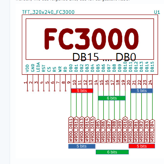

If I understood correctly, it seems the bus of R and B are swapped from F1C100S side as the following image I depicted:
Here is link for all of the LCD pinouts (TFT FC3000):
https://steward-fu.github.io/website/handheld/fc3000/lcd_init.htm
It is worthy to try this idea on your FC3000.

something new my brother.
all test files shows white screen, only test_6 and test_7 are different, they showed a colored "snow" image
ps:the sound from the video comes from the power switch (not speaker)
TEST_6
TEST_7
最近编辑记录 neotendo (2022-08-24 18:14:48)

here is website i found about screen, (https://www.skytech.ir/product_details.aspx?ID_Parts=4919&T2812-m106-24c-7d-2.8inch-lcd-tft-hx8347-driver)
i can't open it, hope this could help you
thank you very much, unfortunately there is no information or downloads on their site, I wrote via the contact link, let's see.

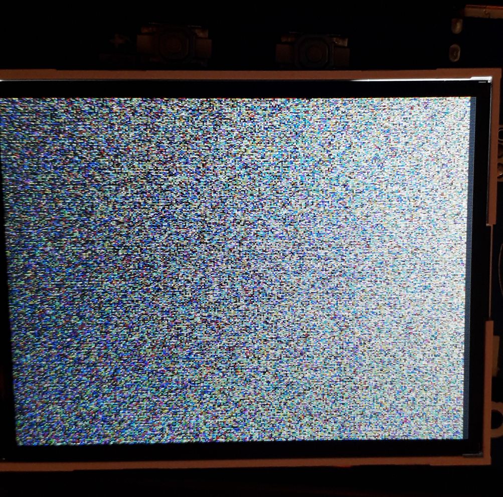

楼主 #944 2022-08-24 19:07:56
司徒
注册时间: 2020-02-13
已发帖子: 547
积分: 157
@neotendo
[Q1] if R and B are swapped, shouldn't it just be wrong colors?
[A1]
For i80 interface, there is a MCU embedded in LCD panel, which is in charge of rendering color on LCD.
Before MCU gets started, we need to initialize this MCU firstly, ex: voltage, gamma, frame rate and so on.
So, this is why we need initial code to initialize LCD panel.
If the bus of R and B are swapped, the MCU cannot be initialized properly due to invalid initial sequence.
It means MCU cannot work properly, just like "snow" screen as your testing.
I have to think what of testing we can use.
If you have any suggestion or idea, it is very welcome.

I guess it should miss write command (0x2c), which is used to tell MCU we can start to write data into memory.
So, the screen you posted is like the following one:
Here is the modified test_6 for your testing (append 0x2c at the end of code):

result: colored "snow/noise"
楼主 #948 2022-08-24 20:51:56
司徒
注册时间: 2020-02-13
已发帖子: 547
积分: 157
@neotendo
[Q1] did you program the "snow" like this or should it be 3 color bars?
[A1] 3 color bars
#949 2022-08-24 20:59:50

How about reversing the pins from DB0-DB15 left to right -> DB15-DB0 left to right? (your FC3000 diagram: so DB0 starts from the right then)
i think RST,CS,RS,WR,RD are ok else we would see nothing

Here is the testing file (swap R-B and then reverse DB0-DB15):
https://github.com/steward-fu/fc3000/releases/download/v1.0/lcd_panel_identify_swap-1_img.zip

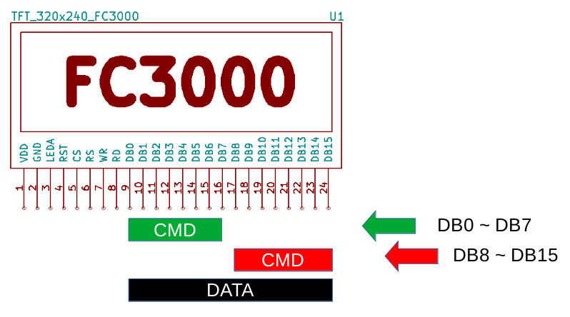

楼主 #954 2022-08-25 10:58:06
司徒
注册时间: 2020-02-13
已发帖子: 547
积分: 157
@neotendo
Here is the another idea for testing as the following image:
For i80 interface, there are 2 methods used to send command, which are DB0~DB7 and DB8~DB15 respectively.
In our previous testing, we focused on DB0~DB7 bus for command.
It is time to test another testing to see whether it works or not.
Here is the download link for testing (swap R-B and send command via DB8~DB15):
https://github.com/steward-fu/fc3000/releases/download/v1.0/lcd_panel_identify_swap-2_img.zip

again, nothing , all white / only backlight
ps: i did it!!! took your test_6 with the "snow" and added command 0x22 at the end of init
(cmd 0x22, write sram, hx8347)
main.s.txt
pps: test_7.s works also, added ldr r0, =0x22(bl lcd_cmd) at the end of init

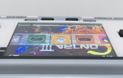

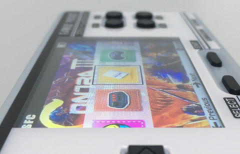

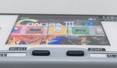

screen orientation seems wrong.  your display starts from top with color blue, my display starts with red color from left
pps: switched the mode from RGB to BGR and changed MX,MY,ML (cmd 0x16, dat 0x20), changed window area
i think we can shorten the init routine, looks to much, but atleast we have some good results
used datasheets
HX8347-D_Himax.pdf
HX8347.pdf
main.s_20220825-1600.txt
最近编辑记录 neotendo (2022-08-25 16:08:04)

楼主 #962 2022-08-25 21:03:07
司徒
注册时间: 2020-02-13
已发帖子: 547
积分: 157
@neotendo
T2812-M106-24C-7D_HX8347.zip
sunivfb.c: replaced initial code as hx8347 (based on your previous file) for fc3000
sunivfb_hx8347.patch: patch file for hx8347
For your requirement, just update sunivfb.c file and then rebuild kernel and uboot.
I think it is time to run Linux OS on your FC3000.
Ref: https://github.com/steward-fu/fc3000

IT'S ALIVE!!!
But it seems this hardware is much different then yours...
- sound not working
- most buttons not working
- colors wrong (ps: i only updated uboot atm, device is not booting with my rootfs and mininit)
- green power led not working
atleast fc3000 is running your linux image
thank you very much for your help <3

[Q5] colors wrong
You can change the settings (swap r-g-b) in LCD panel or framebuffer driver.

Got the colors fixed now👍
最近编辑记录 neotendo (2022-08-26 16:43:14)

[Q1] Sound
Source code: kernel/sound/soc/suniv/dac.c
In our FC3000, sound signal is connected to LM4890 amplifier IC directly and the SHUTDOWN pin is connected to 3.3V, which is always in unmute state.
So, you need to check whether the hardware is same as ours or not.
If not, it may be controlled by mute/unmute pin.
Check your sound hardware first and then we can make decision for next step.
LM4890 location in our FC3000:

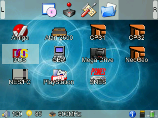

[Q3] how i can enter the gmenu2x app?
Please post the content of "/etc/main" file.

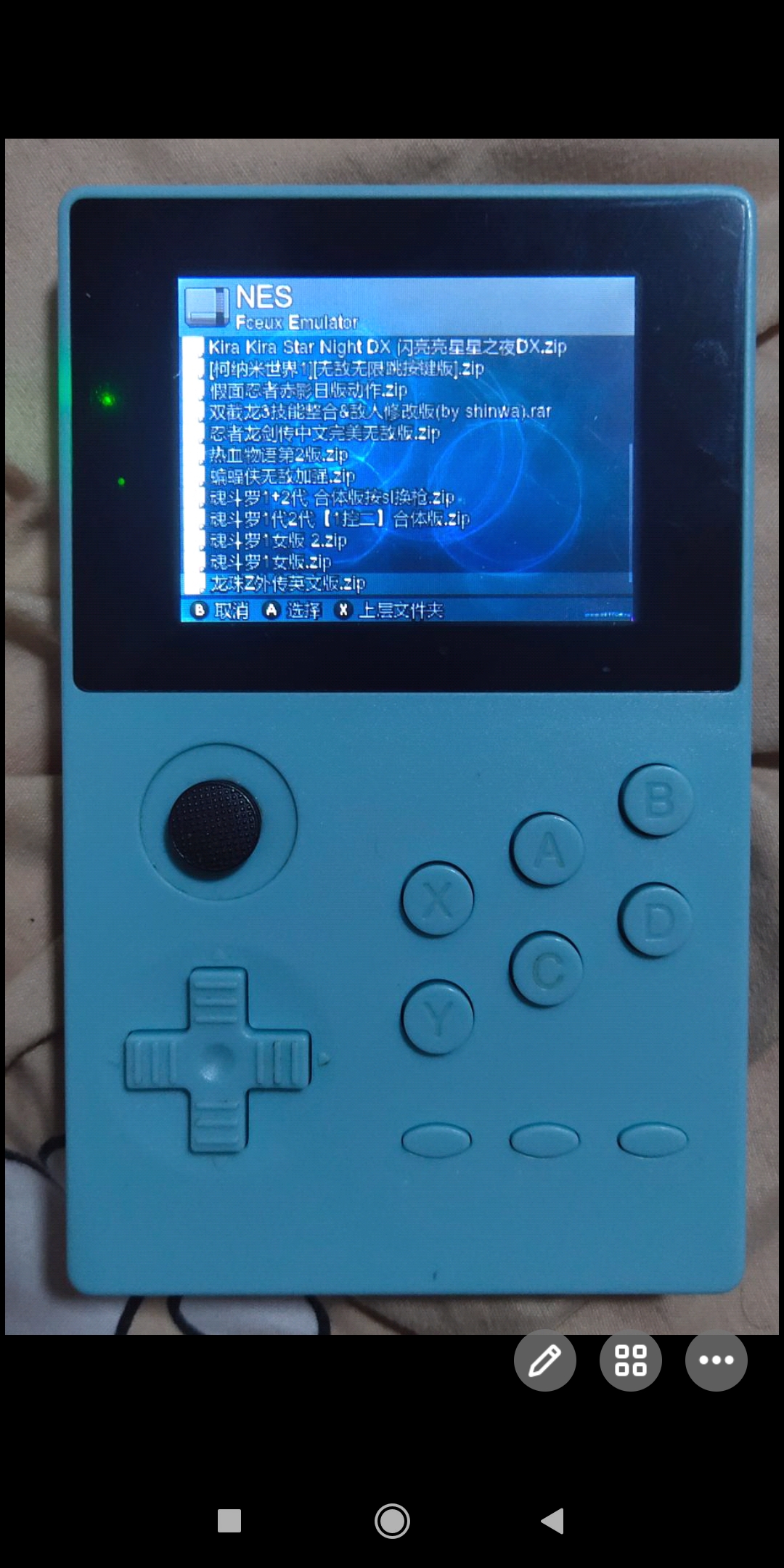

#971 2022-08-27 18:56:46
neotendo
注册时间: 2022-08-19
已发帖子: 180
积分: 203
@司徒
No idea how I got there, but the menu looked something like this (every time after booting)
68747470733a2f2f6c68362e676f6f676c6575736572636f6e74656e742e636f6d2f374c78306a4836374d4b6a7734703548.png
最近编辑记录 neotendo (2022-08-27 18:57:44)

GUI is very complicated than you think and there are many variants based on classical GMenu2X GUI.
And there are many configurations you need to know how to configure for your need (google is your friend).
It is a long story in open source handheld.
If you are interested about this, I can explain for you later.
In current stage, it will be good if all of drivers are ready.

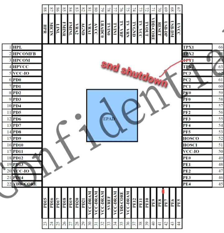

I checked the sound chip (4890s), shutdown pin = 0-1.2v (low or floating), traced the pin to cpu (see pictures)
Hopefully my cpu is f1c100s pin compatible (i can not find the PAx pins)
最近编辑记录 neotendo (2022-08-28 05:19:01)

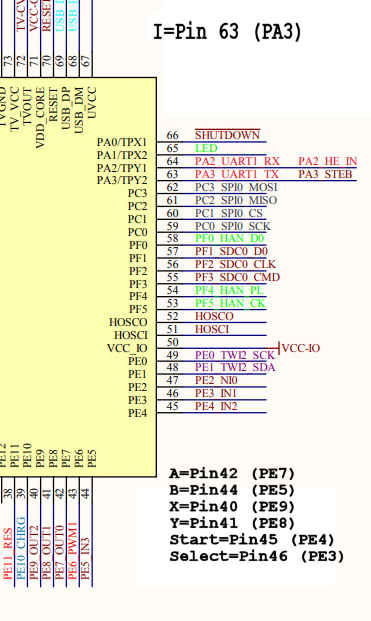

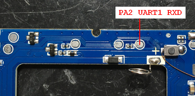

楼主 #975 2022-08-28 08:53:22
司徒
注册时间: 2020-02-13
已发帖子: 547
积分: 157
@neotendo
[Q1] GUI issue
I have no idea too.
[Q2] Sound issue
It is PA2 (TPY1) as the following image shown:
We need configure PA2 as OUTPUT so that it can be controlled as HIGH and the bits for PA2 are bit8 ~ bit10:
suniv_variant = 1: PocketGo
suniv_variant = 2: TRIMUI
suniv_variant = 3: FC3000
Change L144 as the following one:
129 static void suniv_gpio_init(void)
130 {
131   uint32_t ret;
132
133   if(suniv_variant == 0){
134     ret = readl(iomm.gpio + PA_CFG0);
135 #if POCKETGO_USE_EARPHONE
136     ret&= 0xfffff0f0;
137 #else
138     ret&= 0xfffffff0;
139 #endif
140     ret|= 0x00000001;
141     writel(ret, iomm.gpio + PA_CFG0);
142     suniv_setbits(iomm.gpio + PA_DATA, (1 << 0));
143   }
144   else if((suniv_variant == 1) || (suniv_variant == 2)){
145     ret = readl(iomm.gpio + PA_CFG0);
146     ret&= 0xffffff0f;
147     ret|= 0x00000010;
148     writel(ret, iomm.gpio + PA_CFG0);
149     suniv_setbits(iomm.gpio + PA_DATA, (1 << 1));
150   }
151 }

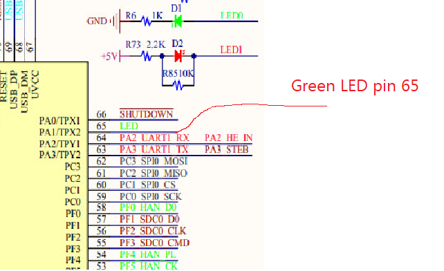

#976 2022-08-28 17:20:57
neotendo
注册时间: 2022-08-19
已发帖子: 180
积分: 203
@Situ
I'm going crazy smile, the only thing that happens is that the green LED lights up hahaha
The Green LED is connected at Pin 65(PA1)
i slowy believe that my board has many different pinouts / connections then yours
maybe i cut the shutdown line and wire it to the green LED, so i can use the uart1 later for debugging if needed, because snd shutdown line is connected to UART1 RX (PA2 Pin 64)
最近编辑记录 neotendo (2022-08-28 17:56:03)
#977 2022-08-28 18:03:20
neotendo
注册时间: 2022-08-19
已发帖子: 180
积分: 203
@Situ
yes, my board has lot differences, my UART1 RX pad from your picture is GND on my board.
seems my CPU is a chinese knockoff or much different version
I can't thank you enough for helping me <3
最近编辑记录 neotendo (2022-08-28 18:07:21)
楼主 #978 2022-08-28 20:30:14
司徒
注册时间: 2020-02-13
已发帖子: 547
积分: 157
@neotendo
ha ha, it seems very different compared with our FC3000.
It is more easy to resolve the sound issue if cut the SHUTDOWN line and then connect to 3.3v.
For debug purpose, you can also use UART0 for debug log.
#979 2022-08-28 21:21:41
neotendo
注册时间: 2022-08-19
已发帖子: 180
积分: 203
司徒 说:
@neotendo
Haha, ok, i bypassed the shutdown pin to 3v from the spi flash, sound is working now but there is a whining noise (from display or a coil)
I try to trace the buttons at the moment, i found out that L1 and R1 are connected to A and B, what a shame.
最近编辑记录 neotendo (2022-08-28 21:39:03)
#980 2022-08-28 23:18:50
neotendo
注册时间: 2022-08-19
已发帖子: 180
积分: 203
@Situ
Tracing my buttons done!
L1 = A
R1 = B
i tried this, but results are not as expected (UP/DOWN/LEFT/RIGHT are working)
suniv-keypad.c in function static int __init kbd_init(void)
else if(suniv_variant == 2) {
        I_UP    = ((32 * 5) + 0);
        I_DOWN  = ((32 * 5) + 5);
        I_LEFT  = ((32 * 5) + 4);
        I_RIGHT = ((32 * 4) + 2);
        I_A     = ((32 * 4) + 7);       //PE7
        I_B     = ((32 * 4) + 5);       //PE5
        I_X     = ((32 * 4) + 9);       //PE9
        I_Y     = ((32 * 4) + 8);       //PE8
        I_L1    = ((32 * 4) + 7);       //PE7 (L1 = A)
        I_R1    = ((32 * 4) + 5);       //PE5 (R1 = B)
        I_MENU  = ((32 * 0) + 3);       //PA3
        I_L2    = ((32 * 4) + 10);
        I_R2    = ((32 * 4) + 7);
最近编辑记录 neotendo (2022-08-29 00:19:55)
楼主 #981 2022-08-29 13:03:23
司徒
注册时间: 2020-02-13
已发帖子: 547
积分: 157
@neotendo

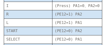

It seems (A / L1, B / R1) share the same I/O pins in your FC3000.
In our FC3000, the designing is almost same as yours but different buttons mapping.
The following schematic I depicted shows the buttons share same I/O pins in our FC3000:
And functionality is shown in the following image:
Here is the code shows how to check MENU button:
290       l = gpio_get_value(I_L1);
291       r = gpio_get_value(I_R1);
292       if((l == 0) && (r == 0)){
293         val|= R_MENU;
294       }
Check PE12 firstly to see whether it connects to NMOS or PMOS elments or not.
#982 2022-08-29 18:30:14
neotendo
注册时间: 2022-08-19
已发帖子: 180
积分: 203
@司徒
as far i can tell,  I,L,R,START,SELECT are switching against GND (i hold one probe on GND, one probe on START for example, got connection when i press it (BEEP).
PS: looks like every button switches against GND, so no multiplexing

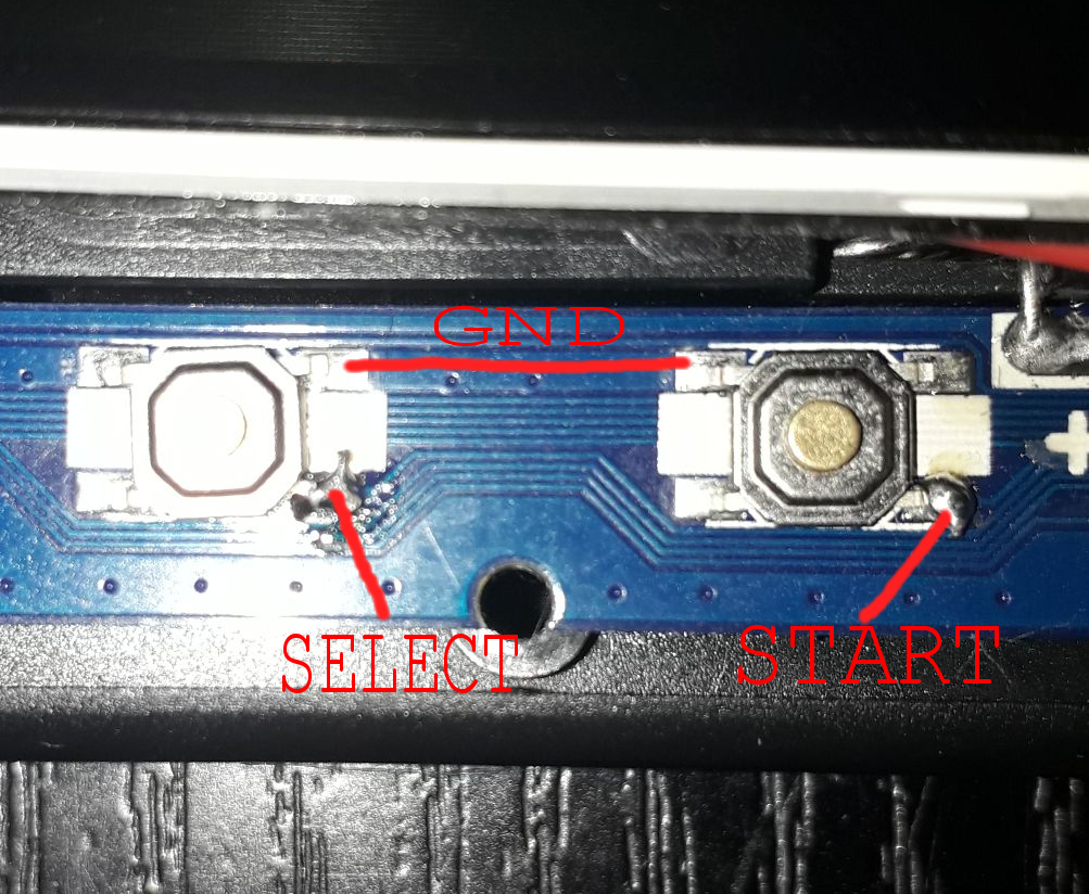

#984 2022-08-29 19:28:08
neotendo
注册时间: 2022-08-19
已发帖子: 180
积分: 203
司徒 说:
@neotendo
May I know how did you debug this issue on your FC3000 ? Using multimeter only ?
yes, multimeter and my eyes with magnification glas smile
The line from start and select beeps when I check the negative pole of the battery
START -> PE4
SELECT -> PE3

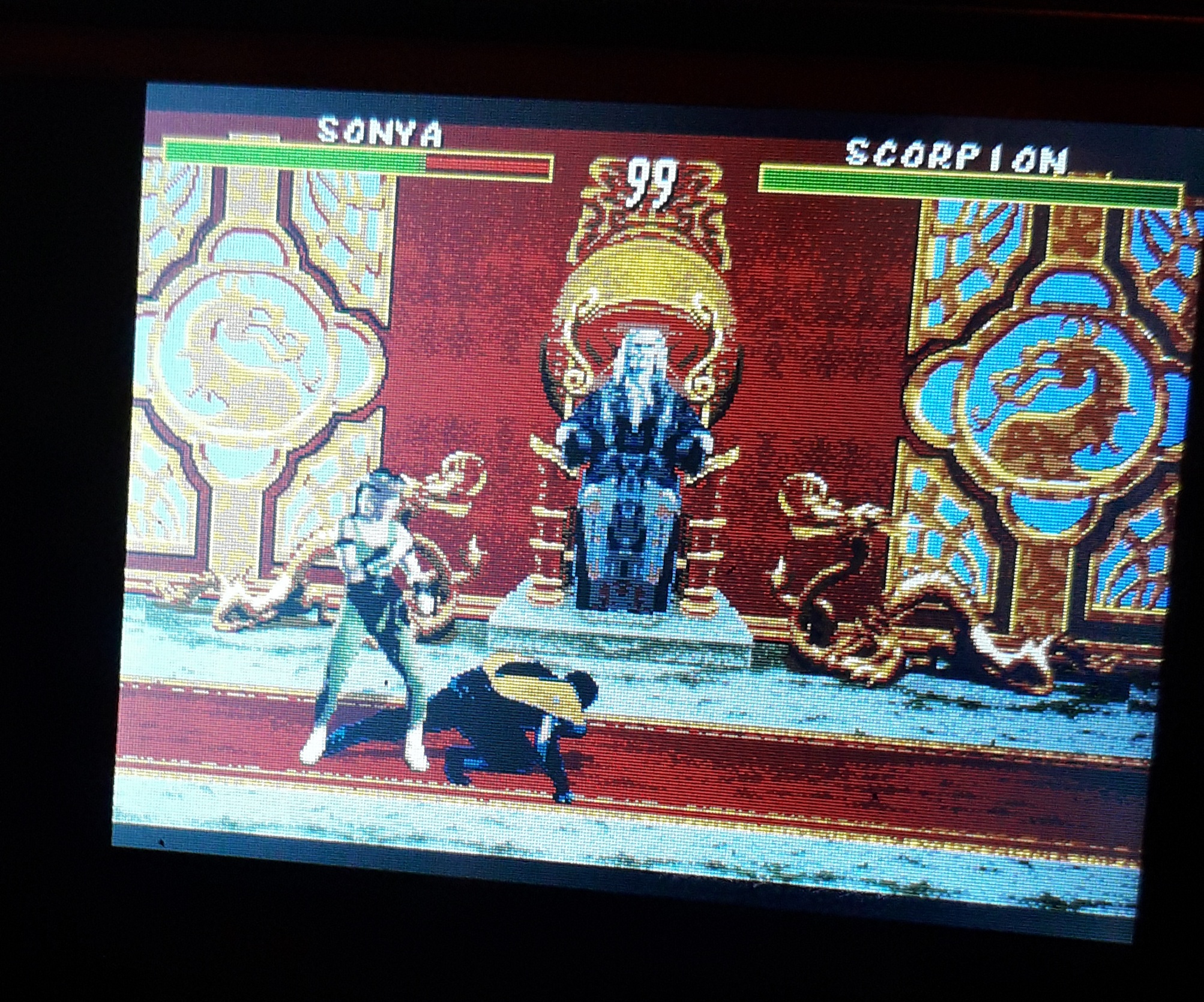

i changed some code  for testing in...
static void fc3000_handler(unsigned long unused)
and

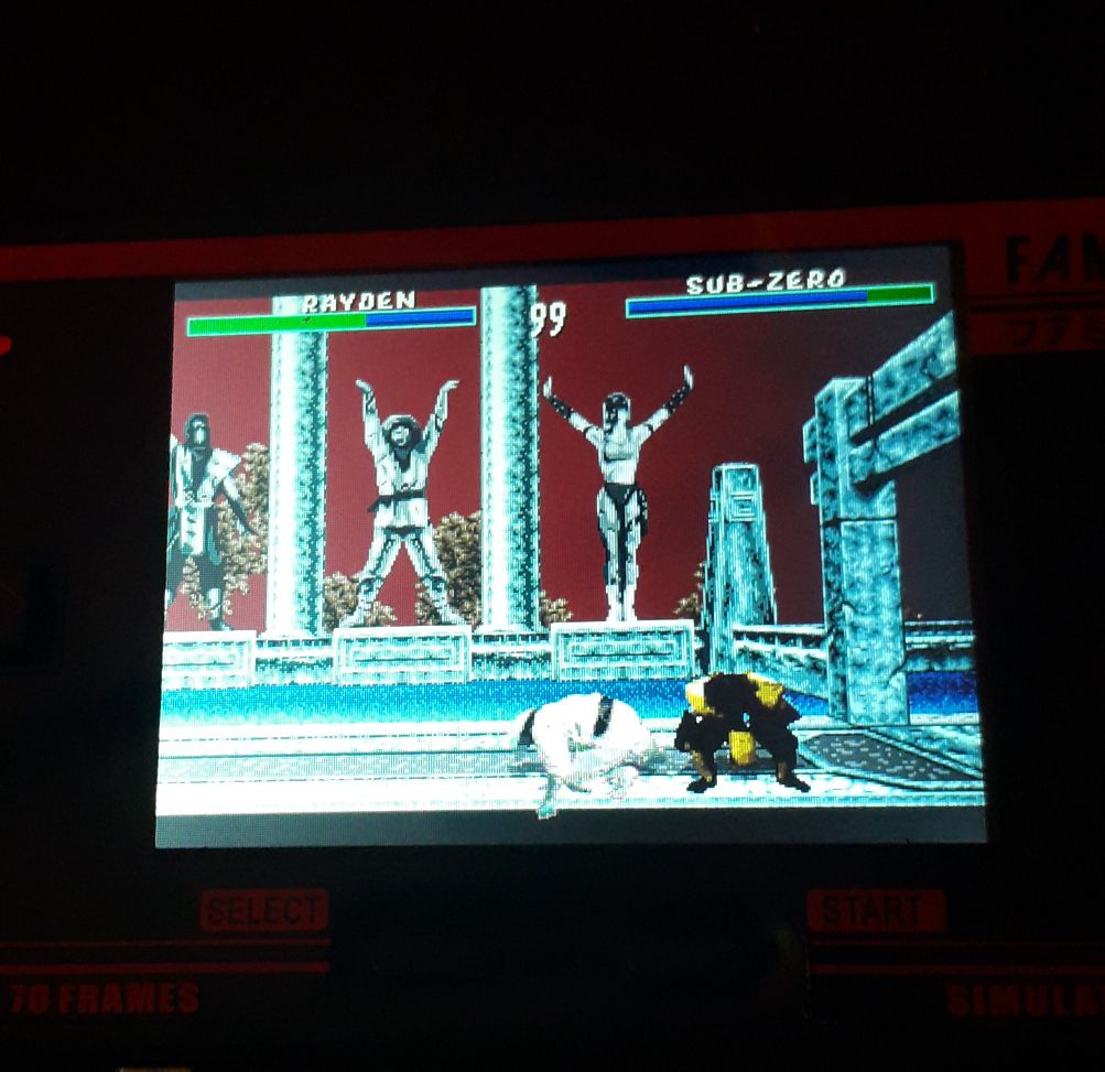

now a have sega buttons A,B,C (FC3000 Buttons X,B,A) in Picodrive Emulator working
suniv-keypad.c_20220829-2012.txt
PS: FC 3000 buttons A and B working. when i press A or B in menu, they are corresponded with (B=Cancel, A Select).
funny, traced the lines, for example A goes to PE7 but has to write PE5 in the code
and here is a video about the "whining" sound
https://youtu.be/RFDxZAKQIuo
my FC3000 came from hell

楼主 #986 2022-08-29 20:50:50
司徒
注册时间: 2020-02-13
已发帖子: 547
积分: 157
@neotendo
Good spot !
I need to check whether we are on the same page or not.
Is our goal to find out why L/R and A/B use the same pins ?
If yes, please provide PCB front view image without LCD panel.
(you have already provided PCB back view in previous testing)
I would like to check something on this PCB.
In such scenario, black box testing is more powerful than white box testing.
I have an idea for this issue based on kernel level testing.
I will explain to you later.

L1/R1 are electrical connected with A/B, i must cut the trace and connect it to any free pin on the mcu if possible.
atleast i want to get A,B,X,Y,START,SELECT,I working.
the whinig noise in the speaker comes from the LCD, when i press I the noise is little lower.
i will take photos from the pcb for you of course.
#988 2022-08-29 21:17:34

here are the photos my friend
PS: Just found out, TV-OUT does not function either (not important)
最近编辑记录 neotendo (2022-08-29 22:23:45)

@Situ
All buttons but I(Menu) working now.
Since my I button connects to PA3 i think this pin is not in input mode!?
PS: when reading ((32 *4) + 6) system does not boot when Green LED is on via DAC.C (your attempt to enable sound but only did the Green LED Light up)
AND....  the coil noise is gone when setting backlight to 100%
PPS: Thats not me in the twitch stream
最近编辑记录 neotendo (2022-08-30 06:38:44)
#990 2022-08-30 15:10:48
neotendo
注册时间: 2022-08-19
已发帖子: 180
积分: 203
@Situ
I got all buttons working, only need to cut traces from L1,R1 and connect it to free io pins on mcu if possible.
do_input_request(I_MENU,"menu") and gpio_get_value(I_MENU) like all other Inputs.
L1 and R1 are simulated (L1 = Y+LEFT, R1 = Y+RIGHT) to change sections in gmenu2x atleast.
MY 5 CENTS: i guess the encryption/decryption chip is only for the roms when inserting the "cartridge". these roms (ziped files found in folder pro/rom) ends with .ky and looks enrypted in hexeditor.
suniv-keypad.c_20220830-1548.txt
最近编辑记录 neotendo (2022-08-30 17:57:09)

[Q1] TV-OUT
It is not implemented yet and no any plan for this feature.
[Q2] Since my I button connects to PA3 i think this pin is not in input mode!?
PA3 was mapped as Y button.
[Q3] when reading ((32 *4) + 6) system does not boot when Green LED is on via DAC.C
PE6 was used as PWM output for LCD backlight.
[Q4] the coil noise is gone when setting backlight to 100%
Yes, sound signal is effected by PWM.
Ref:
https://whycan.com/t_6647.html#p78183
https://whycan.com/t_6647.html#p76849
[Q5] I got all buttons working, only need to cut traces from L1,R1 and connect it to free io pins on mcu if possible.
Goooood !
[Q6] i guess the encryption/decryption chip is only for the roms when inserting the "cartridge".
We only focusd on Linux OS so far.
If you have any update information, it is welcome to share with us.
I think you have already completed all of tasks for Linux OS on your FC3000.
It is excellent task done by yourself.
If it is possible, please help share the image file that can be flashed into MicroSD to someone who needs it.
Thanks smile
楼主 #992 2022-08-30 19:31:17
司徒
注册时间: 2020-02-13
已发帖子: 547
积分: 157
By the way, here is the way (black box testing) to find L1 and R1 in kernel level.
(it assumes that they are not physically connected with A and B buttons):
1. List out all of unused GPIO, ex: PAx, PBx, PCx and so on.
2. Change framebuffer as console mode that log can be printed on LCD.
3. Try each unused GPIO and configure it as output (only 1 ouput for every round).
4. Press L1 and R1 and check the result on LCD.
But I am wrong because L1=A and R1=B, ha ha

[A4] till now i do not knew how to set the brightness, now after configure the system to 100% brightness, all went fine

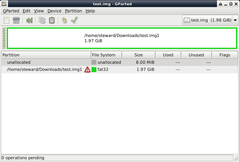

Here are the steps to create 2GB image and then you can flash what you want into this 2GB image file
$ sudo dd if=/dev/zero of=test.img bs=1M count=2024
	2024+0 records in
	2024+0 records out
	2122317824 bytes (2.1 GB, 2.0 GiB) copied, 1.83519 s, 1.2 GB/s
$ sudo fdisk test.img
	Command (m for help): n
	Partition type
	   p   primary (0 primary, 0 extended, 4 free)
	   e   extended (container for logical partitions)
	Select (default p): p
	Partition number (1-4, default 1):
	First sector (2048-4145151, default 2048): 16384
	Last sector, +/-sectors or +/-size{K,M,G,T,P} (16384-4145151, default 4145151):
	Created a new partition 1 of type 'Linux' and of size 2 GiB.
	Command (m for help): p
	Disk test.img: 2 GiB, 2122317824 bytes, 4145152 sectors
	Units: sectors of 1 * 512 = 512 bytes
	Sector size (logical/physical): 512 bytes / 512 bytes
	I/O size (minimum/optimal): 512 bytes / 512 bytes
	Disklabel type: dos
	Disk identifier: 0x0eb9d800
	Device     Boot Start     End Sectors Size Id Type
	test.img1       16384 4145151 4128768   2G 83 Linux
	Command (m for help): w
	The partition table has been altered.
	Syncing disks.
$ sudo losetup -f test.img
$ sudo kpartx -a -v test.img
	add map loop0p1 (254:0): 0 4128768 linear 7:0 16384
$ sudo mkfs.vfat -F32 /dev/mapper/loop0p1
	mkfs.fat 4.1 (2017-01-24)
$ sudo fatlabel /dev/mapper/loop0p1 FC3000
$ sudo kpartx -d -v /dev/loop0
	del devmap : loop0p1
$ sudo losetup -d /dev/loop0
#999 2022-08-31 14:15:28

Noise is gone when setting backlight to 100.
Unmodded= you provided me the code for "dac.c" to poweron the amp chip, but only what happend was that the green led lights up.
So i bypassed the shutdown pin from the sound amplifier to 3.3v, cause uboot did not poweron the amplifier.
I got it working in "dac.c", green led on, and amp on.
So, everyone can use our linux version without modify the hardware.

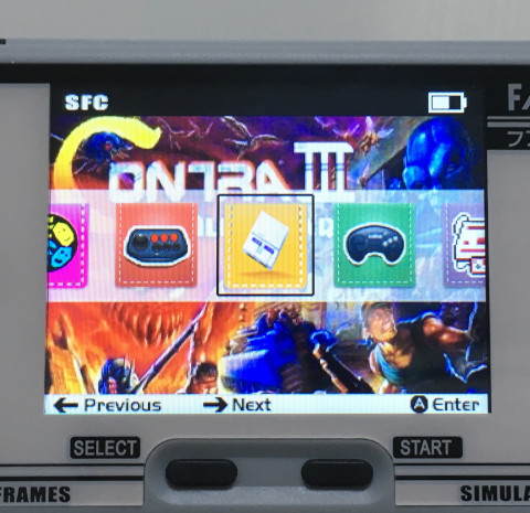

!!! Celebrating Post #1000!!!
I proudly present.... Linux for the (originally incompatible) TFT FC3000 (old version)
A notice:
L1/R1 are hard coded to A/B so I added an L1/R1 simulation.
Hold X and tap DPAD Left for L1.
Hold X and tap DPAD Right for R1.
This allows you to switch sections in the menu.
Hopefully someone can use this firmware, thanks Situ for your hard work and help to port your linux to my FC3000 (old version).
Download link for "fc3000_old_tft_od_no_roms.7z"
https://mega.nz/file/jbxiWRZa#JmnwkdG57oYORvfYo9LbUwHZ1CRjU52H_5ppMoCuh80
FC3000 in Action
https://youtu.be/h37twdx07OQ
