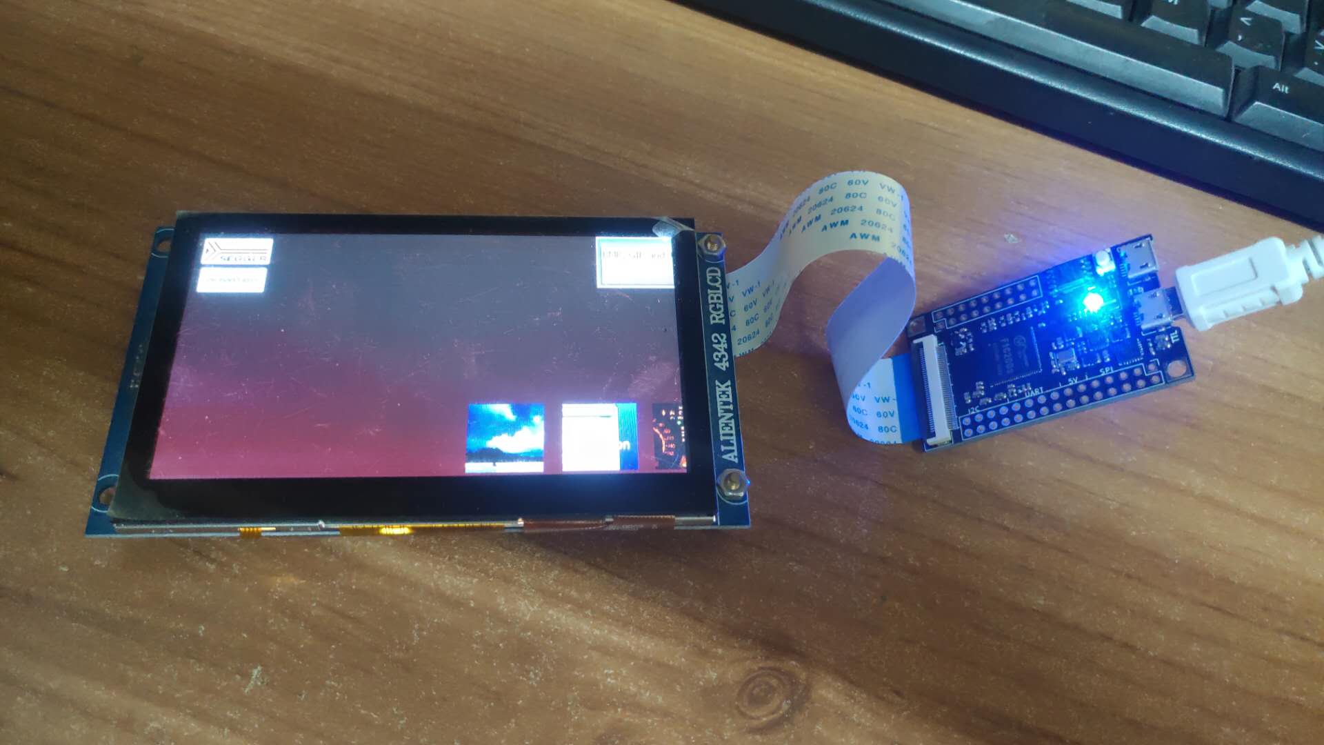

#127 Re: 全志 SOC » 跟风画了个F1C200S的小板 【开源PCB】 » 2020-02-25 21:04:28
SD卡能启动
有没有能直接测试触摸屏的固件?
TF卡的封装固定脚位置不太对,不过不影响焊接。
共享的库已经更新
F1C200S板子就不改了。。。。

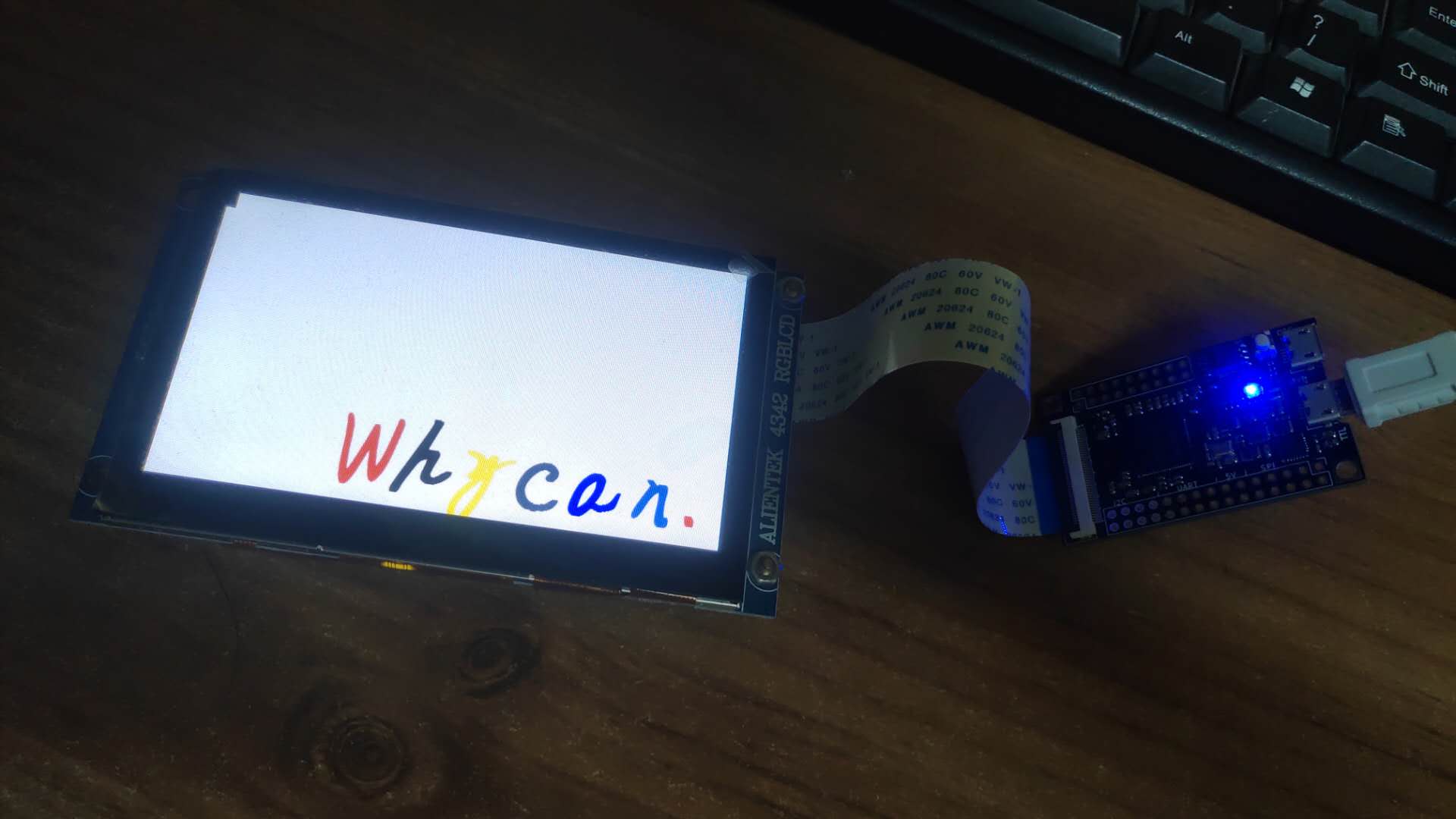

USB能下载固件,SPI FLASH能启动,LCD能亮,TTL能进控制台
TV输出没验证,外扩接口没验证,触摸屏没验证,
SD卡马上验证
#129 Re: 全志 SOC » 跟风画了个F1C200S的小板 【开源PCB】 » 2020-02-25 20:36:44

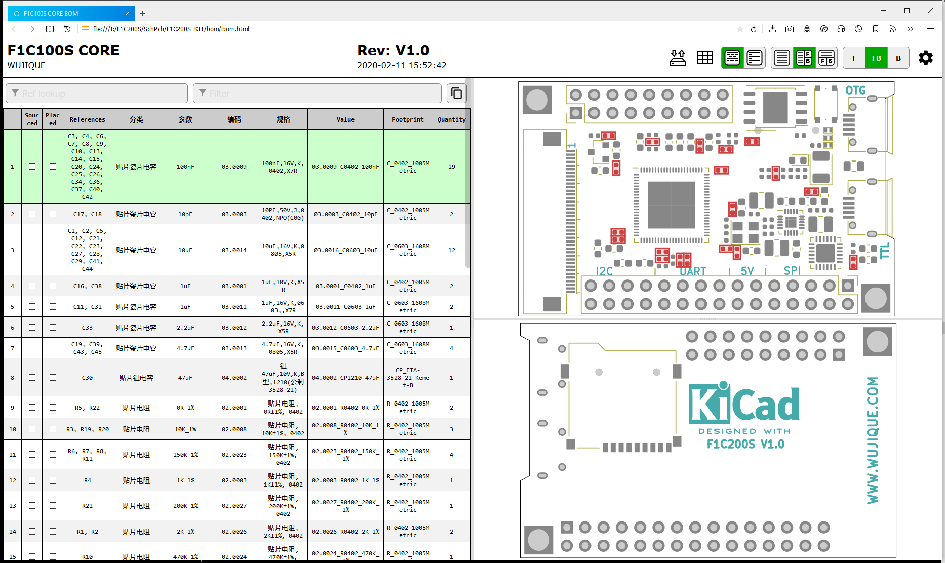

InteractiveHtmlBom
#135 Re: 全志 SOC » 跟风画了个F1C200S的小板 【开源PCB】 » 2020-02-11 22:06:44
mango wrote:
漂亮,推荐使用 http://g.widora.io 下载git包,填入: https://github.com/wujique/F1C200S_HDK.git
big_smile
你这仓库中的 ibom.html 真牛逼,好评!
我第一次见,觉得python真是无所不能。

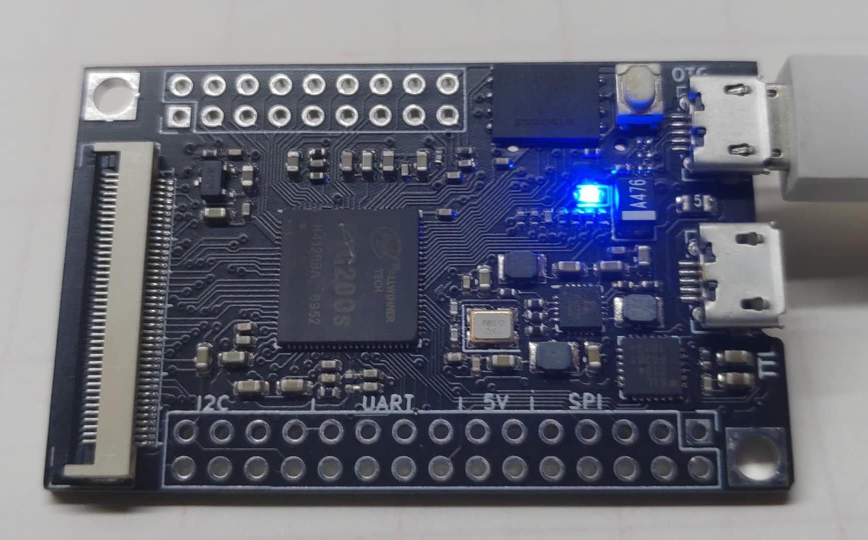

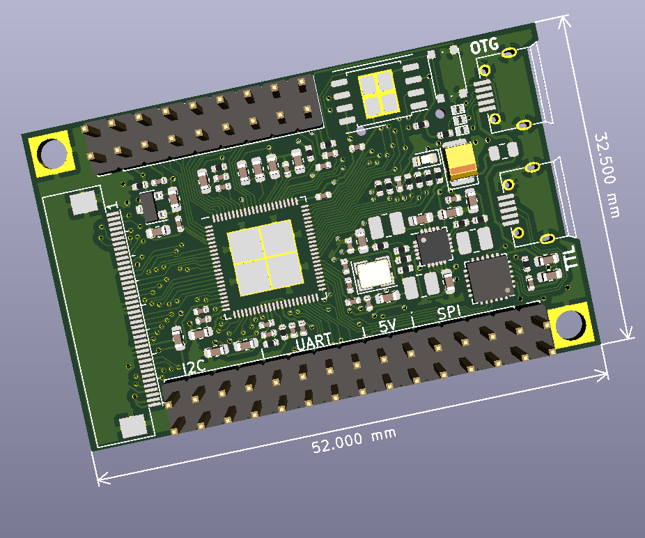

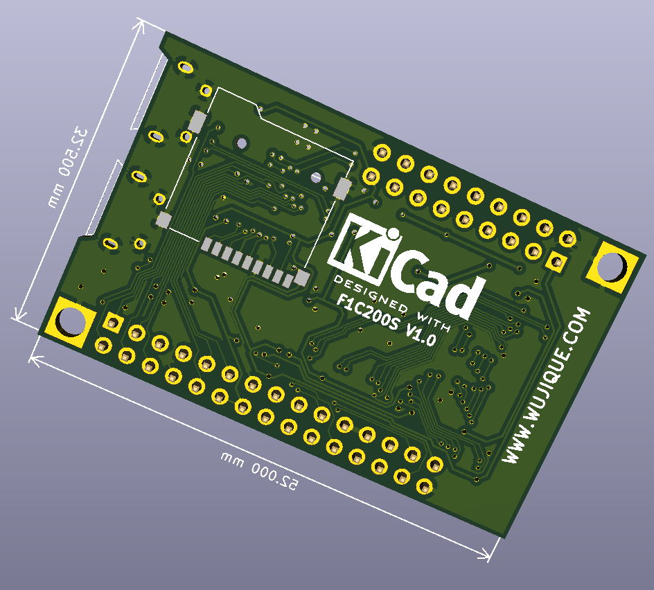

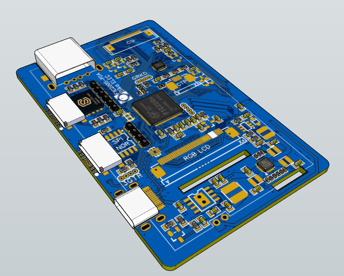

#138 全志 SOC » 跟风画了个F1C200S的小板 【开源PCB】 » 2020-02-11 20:55:25
wujique
回复: 67
假期这么长,闲。
顺便试下KiCAD,之前用Orcad+pads。
画完这个板子,感觉可以转Kicad。
开源,后续不会有版权问题。用起来感觉很轻,原理图PCB,3D等各种功能,风格很LINUX。
支持python扩展。器件库很方便,可以定义自己的料号等字段。
以前用Orcad还要配合一个数据库。
用插件生成的BOM,html格式,动态,非常方便焊接
做这个板子的另外一个原因是之前做单片机较多,买的屏幕都是带触摸和背光的。
而且,很多屏幕的接口也不是标准的40PIN,比如好矩润的4.0 IPS屏幕。
这个板子的接口用正点原子的RGB屏幕线序。
画好了,没地方打板开钢网,所以其实还没验证。
原理图和PCB都放在GitHub了,有需要的就去下。
专业单片机,画板业余,多多指点。
以下 @哇酷小管家 2020-02-12 添加:
本站下载: 1f11f3a31da706664f1e46cd2cb7d9c1.7z
#139 Re: 全志 SOC » F1C100S/F1C200S 板子展览馆 » 2020-02-06 09:08:12
