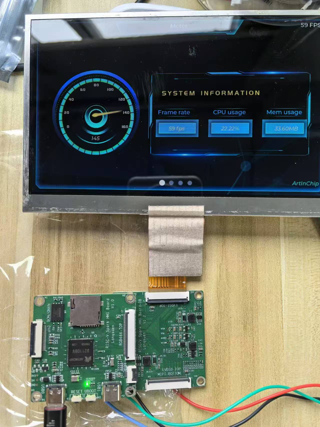

#2 Re: 工业芯 匠芯创 » D133点mipi屏,亮是亮了,一直是花的 » 2025-01-09 15:49:19
我的解决了,说说的的方法,就是提高时钟,原本根据厂家提供的数据.pixelclock = 72000000,
    .hactive = 1080,
    .hfront_porch = 60,
    .hback_porch = 80,
    .hsync_len = 10,
    .vactive = 1920,
    .vfront_porch = 15,
    .vback_porch = 8,
    .vsync_len = 4,
除了时钟,其他参数是厂家的,后面把时钟拉高到143MHz时,发现好转,没有那些竖线,但是位置不对,调节了vfront_porch = 115,
    .vback_porch = 18,
    .vsync_len = 14,,发现基本可以了,但是还是有点小抖动,最后按照计算60fps,把时钟拉倒152Mhz,完美解决,最终的配置:.pixelclock = 152000000,
    .hactive = 1080,
    .hfront_porch = 160,
    .hback_porch = 180,
    .hsync_len = 10,
    .vactive = 1920,
    .vfront_porch = 115,
    .vback_porch = 18,
    .vsync_len = 14,

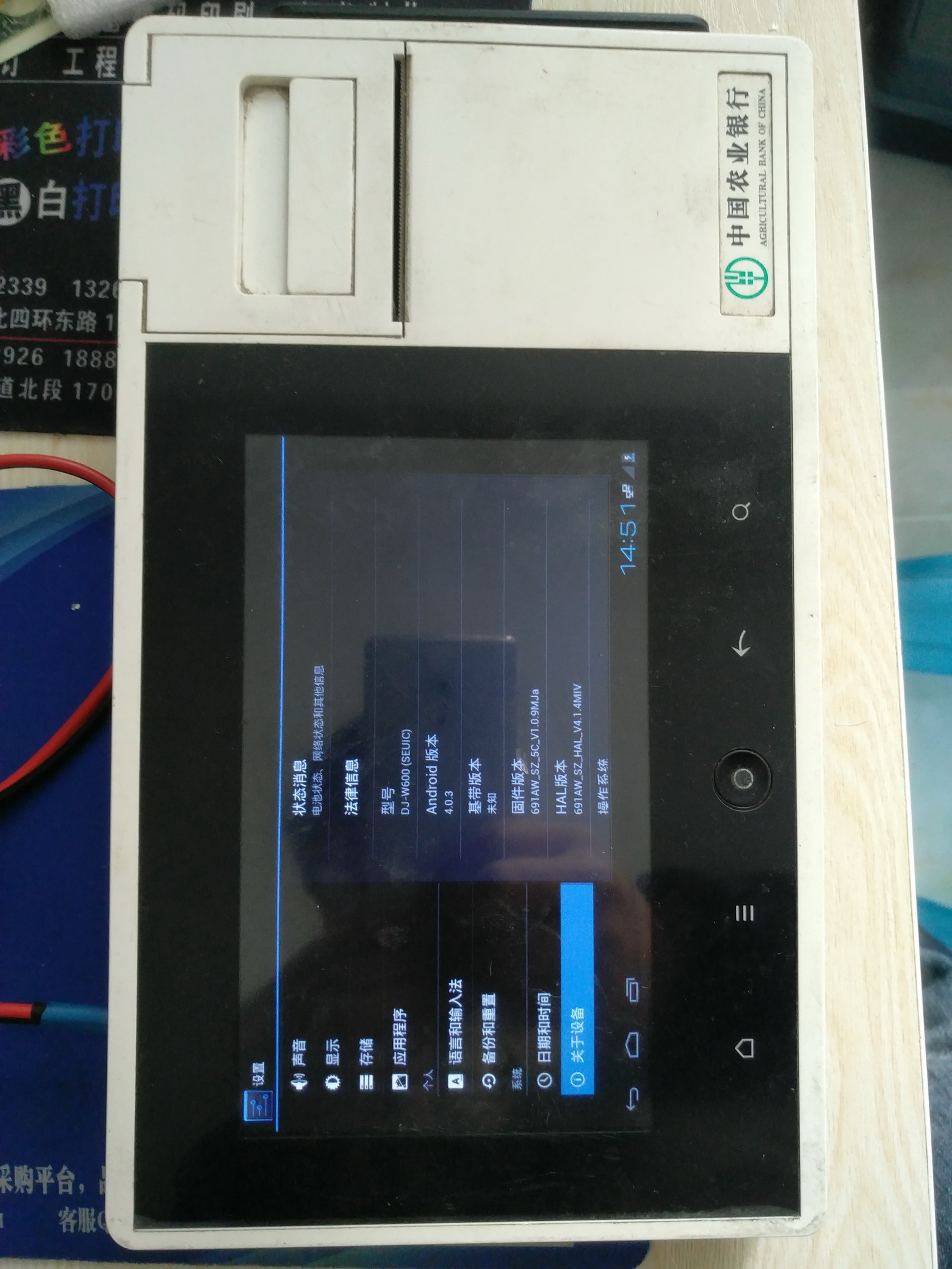

#5 Re: 工业芯 匠芯创 » 匠芯创 D211,7寸mipi屏核心板 » 2024-11-19 15:26:25
_20241119152347.jpg最近也在调MIPI的屏,这种是啥情况,很多黑竖线

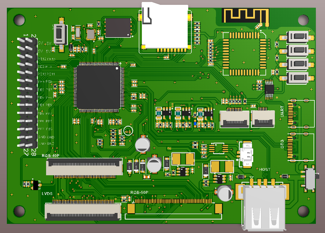

_20211223163542.pngF133-A未验证.zip
再下献丑了 big_smile  未验证!!!,嘉立创免费卷没了,再加上天气降温了不太想动

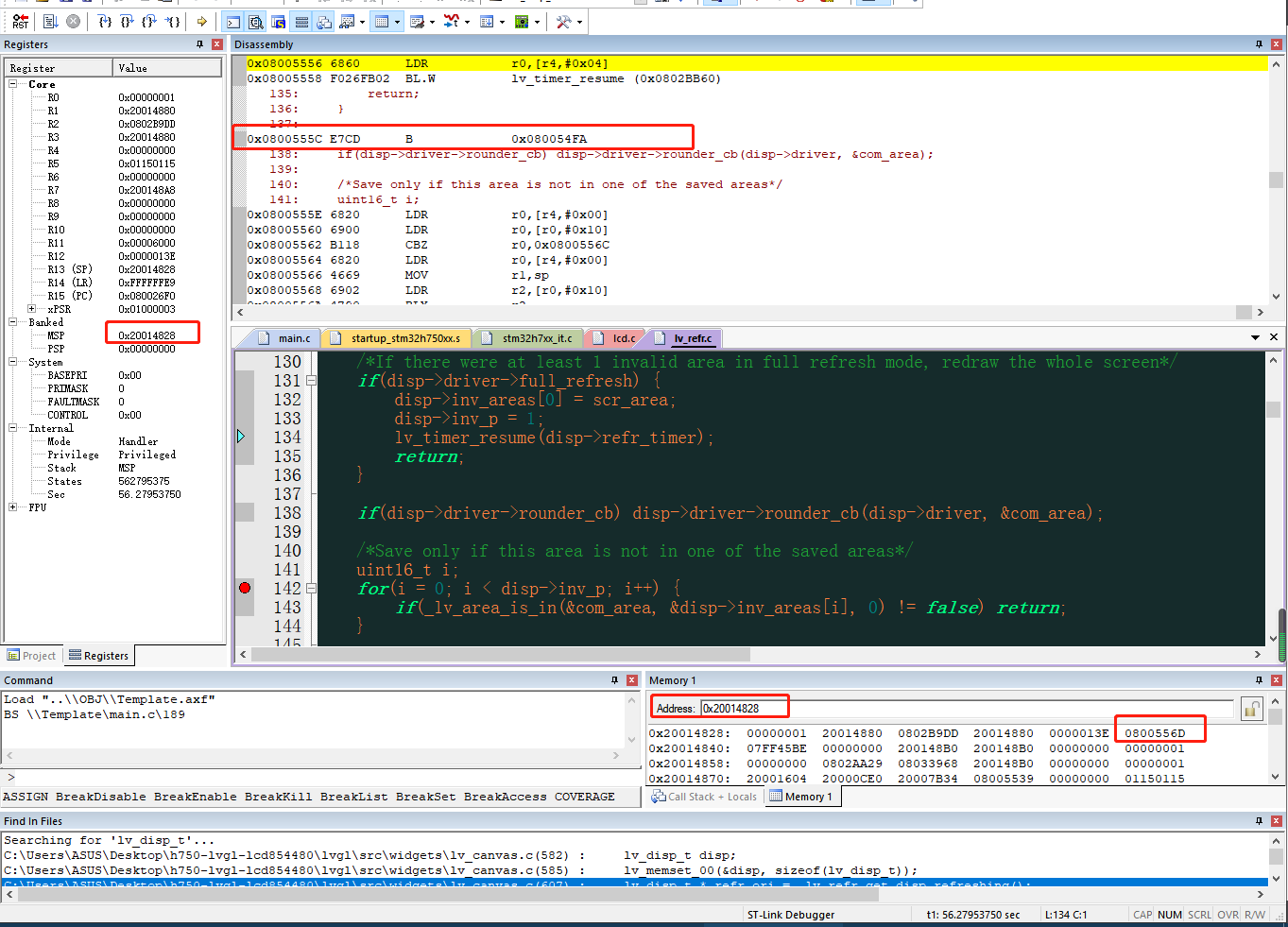

#69 Re: 计算机图形/GUI/RTOS/FileSystem/OpenGL/DirectX/SDL2 » 在V3S上试着跑了一下新版的LVGL-8.1 界面效果越来越赞! » 2021-06-22 11:19:25
移植8.0到 STM32H750会进入HardFault_Handler, 在lv_refr.c的138行出问题,具体原因没找到
有没有哪位大佬比较熟悉,看是啥原因,

#83 Re: 全志 SOC » 2020 最后一块 PCB, 2021 第一块 PCBA » 2020-12-31 09:19:16
这么大的板,还要把主芯片放背面去 为啥这样设计呢

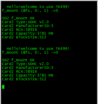

感觉是有点问题,不知道是芯片还是驱动,有时上电挂载会不成功,按复位键又可以了,
    res =1;k=0;
    while(res)
    SDIO_Init();
    for(i=0;i<10000;i++);
    res =f_mount(&fs[0],"0:",1);
    if(res==FR_OK)SD1_UartShow_CardInfo(); //打印TF卡信息
        else printf("f_mount(&fs[0],0:,1) -> %d \r\n",res);
    k++;
    if(k>3)res =0;
所以,我连续挂载三次,不成功就再次初始化SDIO,这样就没问题了,,但是小容量的内存卡就不会出现这种情况,上电之间ok,
TK499_SDIO.7z
你试下我的工程看看
#123 Re: 好钜润半导体(TIKY) » 入坑TKM32F499 » 2020-05-18 14:00:18
    res =1;k=0;
    while(res)
    SDIO_Init();
    k++;
    if(k>3)res =0;
#125 Re: 好钜润半导体(TIKY) » 入坑TKM32F499 » 2020-05-18 09:14:04
