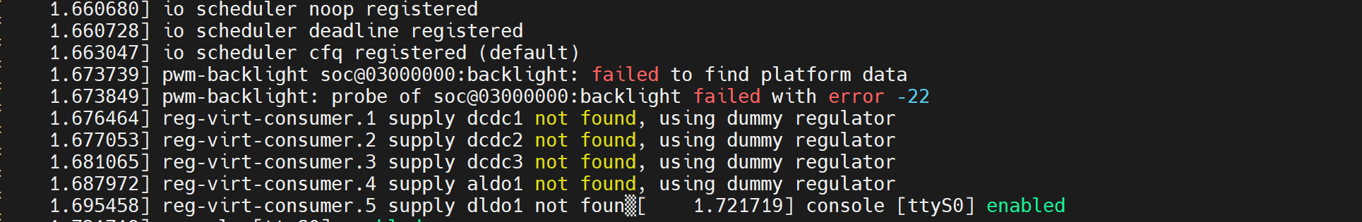

#5 全志 SOC » 全志H616 PWM使用问题 » 2023-03-07 14:43:14
小王子&木头人
回复: 1
想基于芒果派MQ quad作为智能小车主控板,看手册自带6路PWM,引出的有4路,但使用时PWM并没有波形
请大神帮忙看看

backlight: backlight {
compatible = "pwm-backlight";
// enable-gpios = <&pio PI 12 1 GPIO_ACTIVE_HIGH>;
pwms = <&pwm 2 50000 PWM_POLARITY_INVERTED>;
brightness-levels = <0 10 20 30 40 50 60 70 80 90 100>;
// default-brightness-level = <8>;
