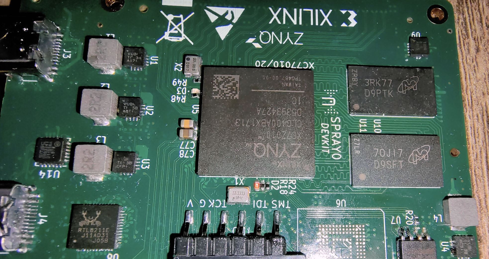

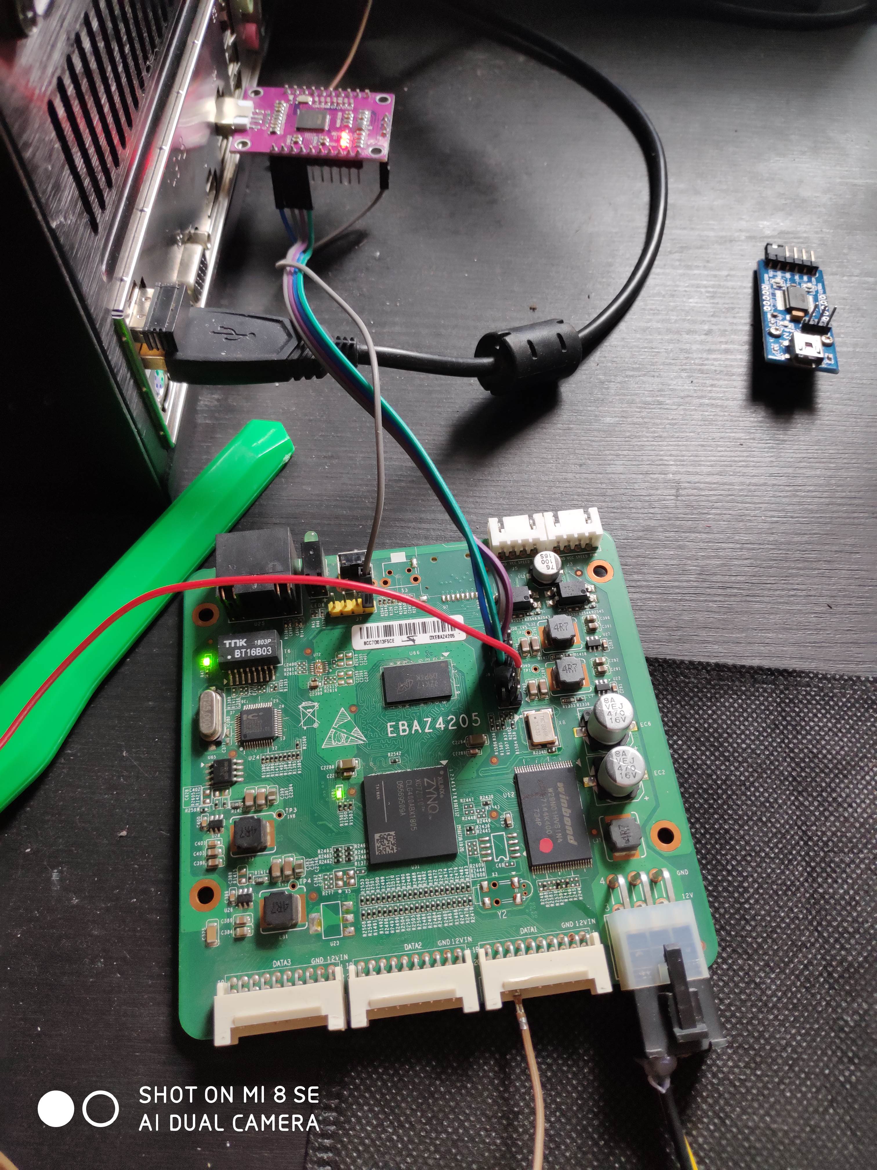

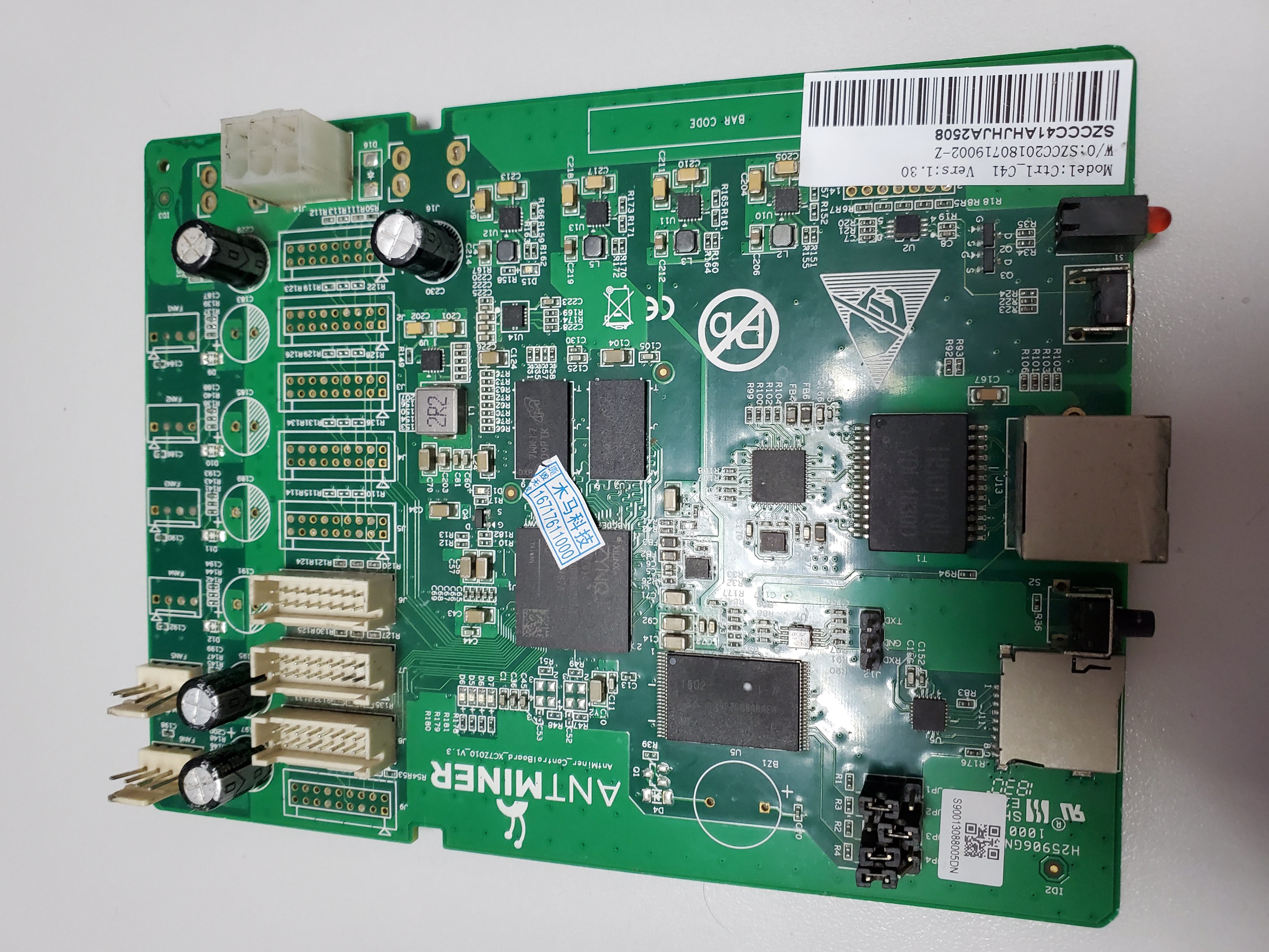

捡了个便宜的高级ZYNQ XC7Z010 开发板玩玩
zynq算是xilinx家比较名气大的系列了吧?这玩意有意思在吧arm处理器和fpga做在一起搞成个soc,兼顾高速处理和应用开发?
因为fpga是可以挂在arm的总线上的,所以fpga和arm之间的通讯很快,比如有台湾固伟就用这玩意做示波器,从高速adc来的芯片直接进zynq,再挂组sdram,arm侧接用户界面,一片集成直接搞定。
作为垃圾佬,这次看见有便宜的板子(价格两位数一片),就直接剁手了。毕竟这玩意,新的似乎都是几百上千。
撸了两片
板子这样
1
正面
1
背面
1
芯片细节 zynq xc7z010 256m的ddr 128m的nand 百兆网口
1

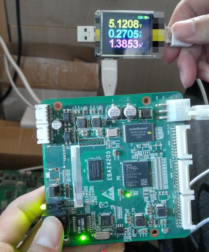

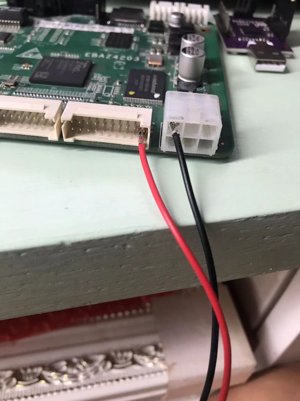

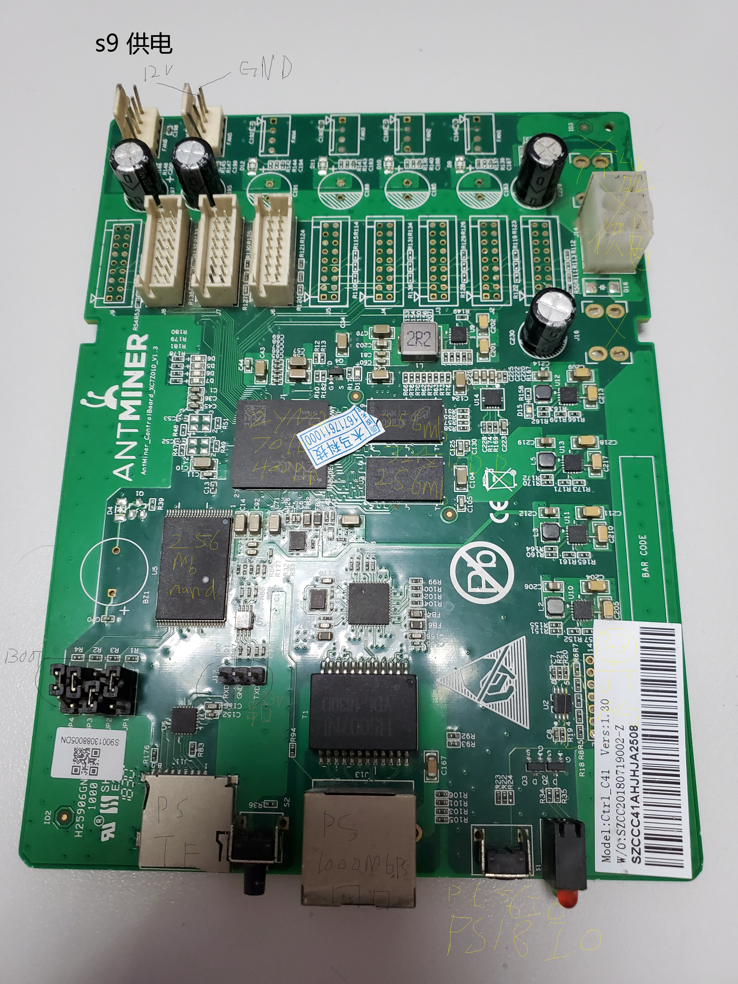

需要补焊个二极管才能供电
1
开机电流 5V下供电 约300ma 虽然是要12V 但是似乎5V也能愉快的跑
1

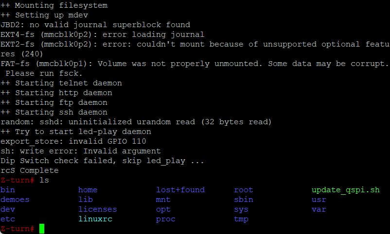

板子上有个tf卡座 没焊 似乎有jtag调试口
预留有串口 上电接115200 8n1可以看到调试信息输出
上电开机很慢
要差不多快一分钟 开机完成闪红灯
部分开机信息-里面反正是跑了linux

VFS: Mounted root (jffs2 filesystem) on device 31:6.
devtmpfs: mounted
Freeing unused kernel memory: 1024K (c0800000 - c0900000)
jffs2: warning: (1) jffs2_sum_write_data: Not enough space for summary, padsize = -16
INIT: version 2.88 booting
random: dd urandom read with 1 bits of entropy available
Wed Jul 21 00:51:05 UTC 2010
Starting internet superserver: inetd.
jffs2: notice: (721) check_node_data: wrong data CRC in data node at 0x03edeccc: read 0x279c67f2, calculated 0x2bbf6f3e.
IPv6: ADDRCONF(NETDEV_UP): eth0: link is not ready
appstartup .....
rm: can't remove '/tmp/*': No such file or directory
0
BANK0
appstartup ..... end
INIT: Entering runlevel: 5
Configuring network interfaces... done.
Starting Dropbear SSH server: dropbear.
Starting syslogd/klogd: done
PetaLinux 2016.4 zedboard-zynq7 /dev/ttyPS0
最近编辑记录 posystorage (2019-03-31 23:53:02)

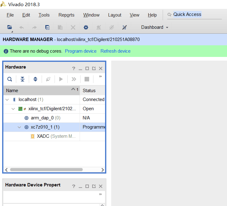

#28 2019-04-05 21:32:09
metro
注册时间: 2019-03-09
已发帖子: 445
积分: 489
Re: 捡了个便宜的高级ZYNQ XC7Z010 开发板玩玩
刚刚我也试过了,Vivado可以正确识别板子,好评 wink
JTAG的定义和官方兼容,可以直接用FPGA下载线连接。
Vivado

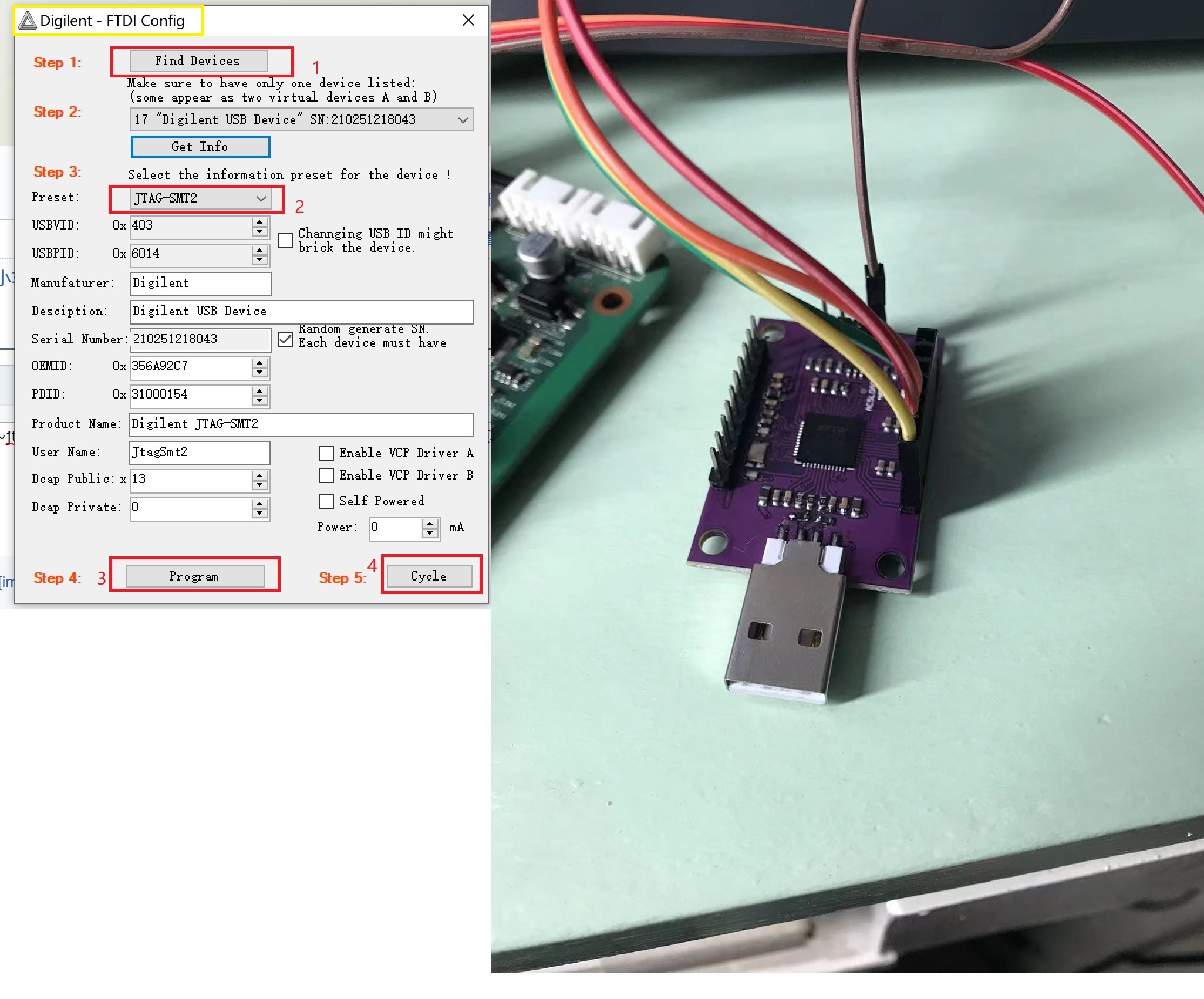

楼主 #29 2019-04-06 00:05:44
posystorage
注册时间: 2018-05-06
已发帖子: 173
metro 说:
https://whycan.cn/files/members/1510/1.jpg
Vivado
https://whycan.cn/files/members/1510/2.jpg
是的,就是标准的jtag接口,这个好评

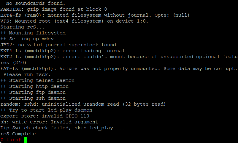

楼主 #41 2019-04-09 19:48:26
posystorage
注册时间: 2018-05-06
已发帖子: 173
3DA502 说:
我这个板子已经跑起来Ubuntu了,用的是友善NAnoPi群II【复制粘贴协会会长】提供的镜像
请问下该怎么弄呢?求带路
#42 2019-04-10 15:36:04
3DA502
注册时间: 2018-08-18
积分: 11.5
没有带路手册!!!
下载ebaz4205文件夹,里面有个镜像xillinux-2.0.img
把这个镜像烧入TF卡,板子启动电阻设为从TF卡启动,就是拆掉R2584上的电阻,焊接到R2577
焊上SD卡座
然后还有。。。
把启动分区,就是TF卡的FAT32分区,里面的uimage删掉
把文件夹里面的boot.bin   system.bit.bin   uimage Env.txt 等复制到fat32 分区

不是已经有了命令提示符吗,说明已经进入系统了啊
楼主 #60 2019-04-13 16:29:36
posystorage
注册时间: 2018-05-06
已发帖子: 173
smartcar 说:
大佬说这是initramfs  这个镜像应该是乌班图
#61 2019-04-13 17:04:09
posystorage 说:
smartcar 说:
原来如此。
根据以往经验,最好 TF卡dump出来的文件自己验证之后给个哈希码(hash),否则出了问题都不知道是哪里的问题。
最近编辑记录 smartcar (2019-04-13 17:04:35)

焊上 TF 卡座, 插入 TF 卡.

QQ群 464302622 附件 xillinux-2.0.img, dump 到 TF 卡:
sudo dd if=/mnt/hgfs/D/xillinux-2.0.img/xillinux-2.0.img of=/dev/sdX
u-boot 启动, 按 d, 进入 u-boot 命令行状态.
zynq-uboot> fatls mmc 0:1
  4487928   uimage
1 file(s), 0 dir(s)
zynq-uboot> ext4ls mmc 0:2
<DIR>       4096 .
<DIR>       4096 ..
<DIR>      16384 lost+found
<DIR>       4096 run
<DIR>       4096 sys
<DIR>       4096 tmp
<DIR>       4096 proc
<DIR>       4096 etc
<DIR>       4096 root
<DIR>       4096 boot
<DIR>       4096 opt
<DIR>       4096 sbin
<DIR>       4096 mnt
<DIR>       4096 home
<DIR>       4096 srv
<DIR>       4096 media
<DIR>       4096 snap
<DIR>       4096 usr
<DIR>       4096 lib
<DIR>       4096 dev
<DIR>       4096 bin
<DIR>       4096 var

焊了电源线后跑起来了,38元一个真是划算呀。Vivado必须装完整版的吗?我电脑空间不足

个人认为这个矿渣是真的超值。vivado好像得老老实实安装完。小姐姐删两个就有空间了~

SEGGER Embedded Studio + Jlink Jtag模式裸机能跑起来了 big_smile
Executable_1.7z
接下来怎么点个灯呢 ? sad 。。。
https://whycan.cn/files/members/390/TIM20190417231818.png
Executable_1.7z
接下来怎么点个灯呢 ? sad 。。。

短接背面的二极管D24
1
修改MIO5的设置电阻---把R2584的电阻拆下来焊接到R2577的位置。
1

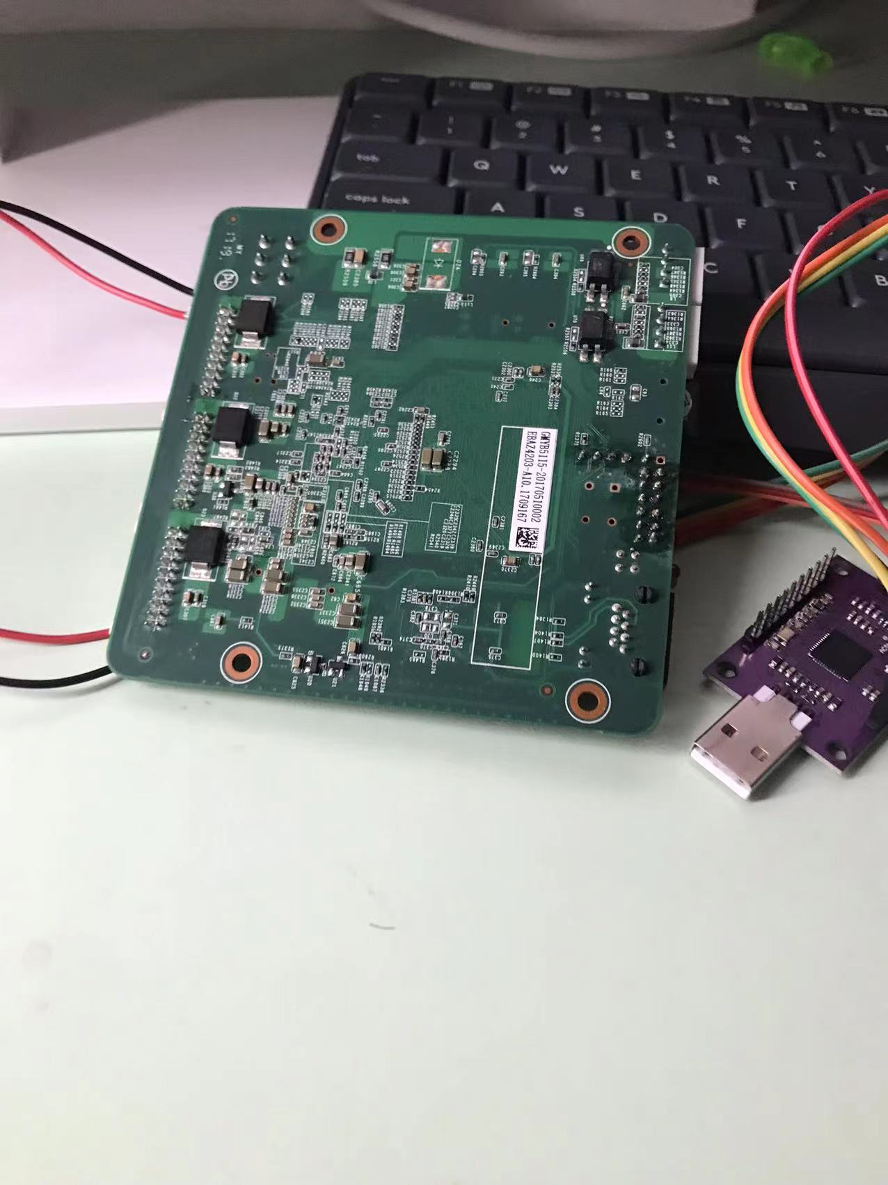

焊接串口和tf卡座
1

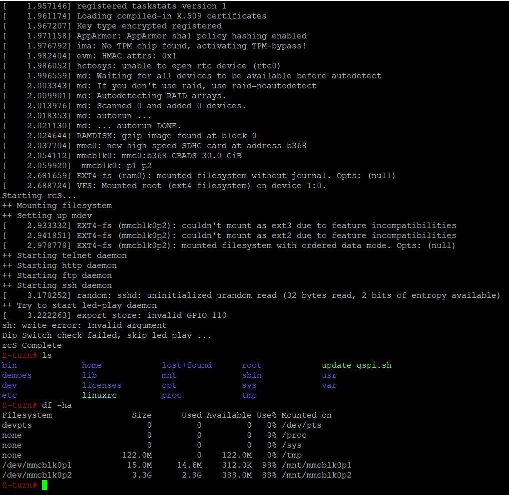

成功的截图
两个不同的版本的乌班图
1
2
有些板子会网有问题 坐等大佬解决?
3
4

拍一下你板子的背面?
楼主 #87 2019-04-24 13:19:19
posystorage
注册时间: 2018-05-06
已发帖子: 173
xiaohui 说:
posystorage 说:
xiaohui 说:
可以尝试一下替换这一个设备数devicetree1746net.zip
已经是用新的设备树了,就是你附件这个
拍一下你板子的背面?
如图
情况是这样的:
点的亮。。不能通信
网口灯会闪
路由器能收到dhcp请求,也分了ip
但是板子那边没收。。。
应该是软件的事
1
#88 2019-04-24 13:45:16
yinyue01
注册时间: 2019-04-21
我的也是这样
posystorage 说:
xiaohui 说:
posystorage 说:
已经是用新的设备树了,就是你附件这个
拍一下你板子的背面?
如图
情况是这样的:
点的亮。。不能通信
网口灯会闪
路由器能收到dhcp请求,也分了ip
但是板子那边没收。。。
应该是软件的事
https://whycan.cn/files/members/884/TIM20190424131542.jpg

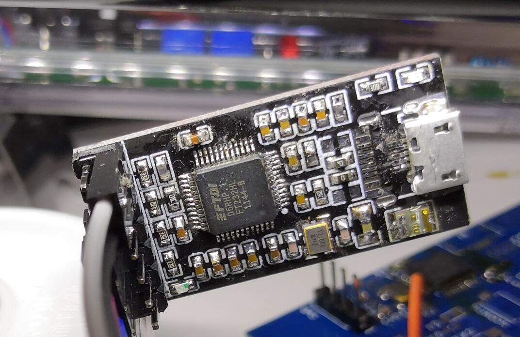

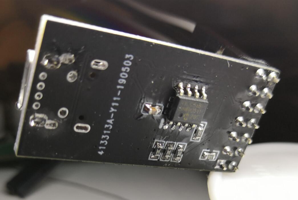

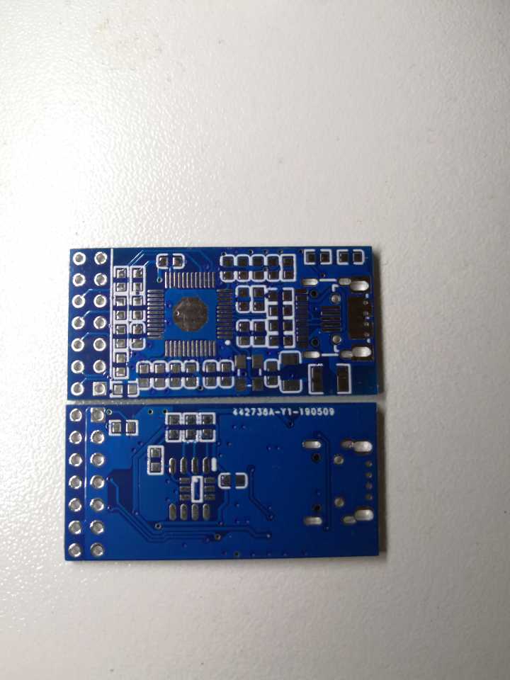

搞了个FT232H的JTAG调试线
这是原作者的pcb/固件烧录等资料
https://whycan.cn/files/members/884/Xilinx_JTAG-SMT2.rar
这是我改小的SCH/PCB/BOM文件,用AD可以打开
https://whycan.cn/files/members/884/FT232H.7z
在vivado中成功识别
1
实物图 盗用群里大佬的图了
1
1
1
支持micro或者typec
232h封装支持lqfp或者qfn
配置芯片封装支持sop8或者sto23-6

好评,不过好像没看到引出SRST引脚?这个引脚可以用来重置Zynq,调试的时候应该方便一些

矿渣板子上的jtag也没引出rst

网盘链接打不开,能否上传一份DigilentFTDIConfig.exe?谢谢

我今天也遇到了这个问题,一开始用12V电源,ping不通,后来改用5V,居然可以了,神奇

我刚验证了,确实12V不能ping通,5V就ping通了。比较神奇。板子版本是1730。

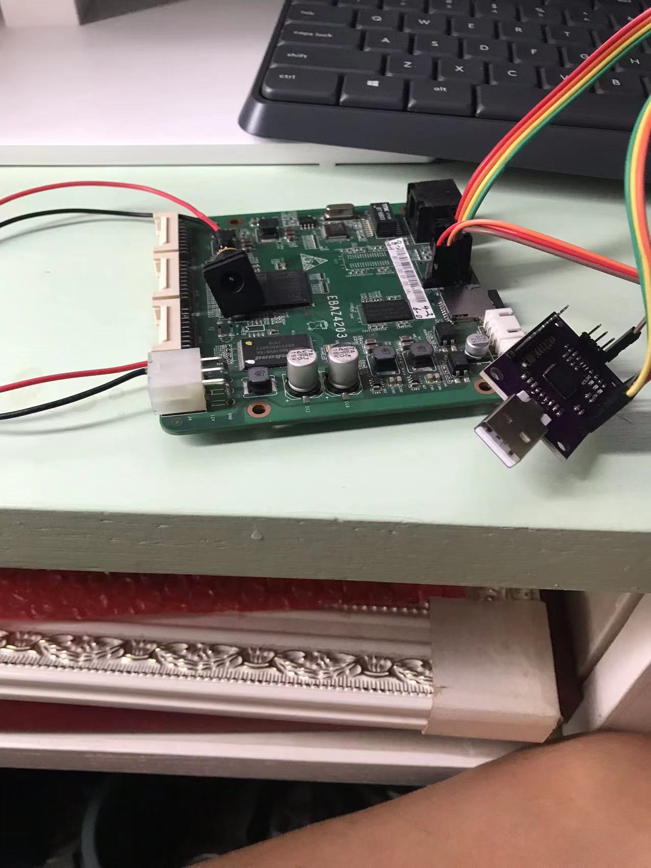

上电测试板子是否正常
板子到手后,在nand有系统的情况下可以通过开机打印检查看下板子的芯片和外设是否正常。(检查nand有没有系统也是一样的做法/偷笑)
1,准备一个5v或者12v的电源,一个usb转ttl线,一个串口调试软件
2,接线
3,打开串口调试软件
4,上电
5,根据开机打印信息判断芯片和一些外设硬件是否正常
[h3]1,准备一个5v或者12v的电源,一个usb转ttl线,一个串口调试软件[/h3]
  串口使用可以支持115200波特率的即可
[h3]2,接线[/h3]
![url=![https://www.zybuluo.com/static/img/logo.png][1]]接线图[/url]
上图引用自:https://whycan.cn/t_2297.html(再次感谢各位大佬的付出与支持)
  左边接了杜邦线的是串口,刚买回来需要自己焊接一下,右上角的是电源,留意板子上的丝印有写这12v和gnd的对应着接线就好。这里的电源实测只给5v也可以工作(我现在tf卡还没正常启动这里有点保留,但是实测nand可以正常启动)。

因为不知道这个nand系统里的账号信息所以先到这里。后面我们可以把tf卡接上,先不要切换启动设备。然后在开机信息里看一下tf是否被正常识别和挂载成功,然后把启动设备修改为tf卡,尝试tf卡启动。tf卡启动怎么做我会在我完成tf启动后写出来(已经有好几个群里和whycan里的大佬启动成功。镜像在群共享里有)

U-Boot 2019.01-07011-g5ff8217-dirty (Mar 31 2019 - 08:09:08 +0800)
CPU:   Zynq 7z010
Silicon: v3.1
Model: Zynq MicroZED Board
I2C:   ready
DRAM:  ECC disabled 256 MiB
Watchdog: Started
NAND:  128 MiB
MMC:   mmc@e0100000: 0
In:    serial@e0001000
Out:   serial@e0001000
Err:   serial@e0001000
Net:   ZYNQ GEM: e000b000, phyaddr 0, interface mii
Warning: ethernet@e000b000 (eth0) using random MAC address - 52:bf:a2:a5:ff:1d
eth0: ethernet@e000b000ZYNQ GEM: e000c000, phyaddr 1, interface rmii
PHY is not detected
GEM PHY init failed
, eth-1: ethernet@e000c000
531 bytes read in 8 ms (64.5 KiB/s)
Importing environment from SD ...
!!! Booting cmd is deprecated (will be removed in 2020).
!!! Please move to distro bootcmd.
Device: mmc@e0100000
Manufacturer ID: 3

Starting rcS...
++ Mounting filesystem
++ Setting up mdev
random: fast init done
EXT4-fs (mmcblk0p2): mounted filesystem with ordered data mode. Opts: (null)
FAT-fs (mmcblk0p1): Volume was not properly unmounted. Some data may be corrupt. Please run fsck.
++ Starting telnet daemon
++ Starting http daemon
++ Starting ftp daemon
++ Starting ssh daemon
random: sshd: uninitialized urandom read (32 bytes read)
++ Try to start led-play daemon
export_store: invalid GPIO 110
sh: write error: Invalid argument
Dip Switch check failed, skip led_play ...
rcS Complete
Z-turn#

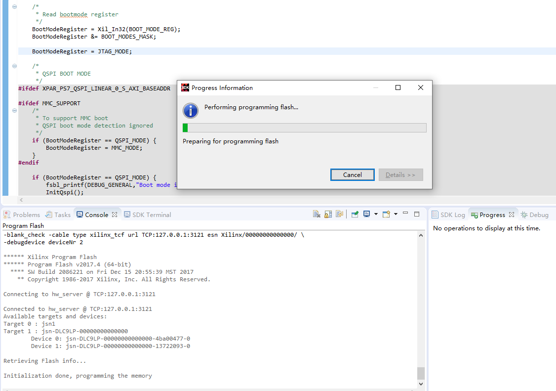

周末花了点时间尝试走了一遍板子的开发流程,目前移植的U-Boot已经能用了,但是NAND和网络暂时还不可用。NAND的主要问题是SPL下的驱动不完善(看来没人在Zynq上用NAND启动233),网络的主要问题是还没搞定EMIO的初始化(不过应该加载.bit文件后就能用了?不确定驱动对百兆网络支持如何)。后面要是解决了这些bug就把U-Boot发上来 smile
这里记录一下中间遇到的一些问题。
入门的话,我觉得EBAZ4205 ZYNQ 7Z010 裸机程序NAND固化 JTAG调试方法这篇说得最好,按照他的做法一次就能过了。唯一想吐槽的是NAND,我从Winbond官网找到了对应的datasheet,结果一通设置之后竟然读不出NAND的信息。。反而是博客里面看起来不靠谱的这个设置是可用的,不知道是什么原因。
在熟悉了开发的流程之后,如果之后不需要从SDK生成和编译代码(比如说编译U-Boot),那么比较建议使用XSCT,这是Vivado自带的命令行下的工具,比SDK好用多了。执行的流程大概是这样的:
connect # 连接到开发板
target 2 # 指定调试目标为2,即双核中的#0核
# 初始化Zynq,如果需要初始化外设(例如SDRAM)则需要执行,如果只是要加载到OCM则可以不用执行
source xxx/ps7_init.tcl # 加载tcl文件,一般位于项目目录的yyy.sdk/zzz_wrapper/文件夹中
ps7_init # 执行初始化流程,可能需要一点时间
# 加载elf文件,由于elf文件自带执行地址,因此不需要指定载入地址,且会自动设置pc到开始位置
dow xxx.elf
# 也可以加载普通文件(包括二进制文件),但是需要指定载入地址,且需要加上-data
dow -data xxx.yyy addr1
rwr pc addr2 # 设置pc到开始位置
# 加载bitstream
fpga -file xxx.bit # 加载bitstream,一般位于项目目录的yyy.sdk/zzz_wrapper/文件夹中
# 开始执行
con
以上方法试验过,可以启动U-Boot的SPL和本体(本体可以初始化后直接丢到SDRAM执行,挺方便的),但是自己编译的lwip Echo Server似乎用不了(理论上需要分别加载bitstream和elf),可以启动但提示初始化失败,不知道是什么原因。
另外顺便吐槽一下Create Boot Image功能,在指定elf文件的时候一切正常,但在指定bin文件的时候并不会计算大小,而是直接置零,按照定义置零表示XIP,因此在SD卡上就不能正常启动了 roll 。还有就是建议使用最新的Vivado和Zynq TRM,否则对于Boot Header的定义会有出入。。
#124 2019-07-03 19:59:34

我是无意中咸鱼看到的,小白一枚想学习FPGA,这么便宜的板子就当玩了。30一块,邮费10块,四川居然收12块邮费。。。
到手后,焊UART插针和JTAG插针,没喷锡的焊盘好难焊啊,烙铁开到400度,结果焊半天好不容易焊上了,丑的一逼。
我看有大佬说5V也能启动,结果接下来用USB转TTL的那个5V启动不起来,估计电流不够,虽然我电脑是USB3.0的。换上12V电源。很快就欢唱起来了。
本来想一步一步跟大佬学uboot,kernel,device tree,rootfs,这么来的,但TF卡座还没到。也没有JTAG线。想着学FPGA先忽略这个linux吧,那就能用先。
第一步就是要备份,万一出错了还能还原,根据前面楼层大佬的备份NAND数据和分区的方法,几个NAND分区全备份了。

新人求问下供电该怎么解决?现在知道要短接二极管和6pin供电,6pin那个接口还要自己焊接dc吗?或者有没有其他的推荐呢?
这里记录一下中间遇到的一些问题。
connect # 连接到开发板
dow xxx.elf
# 加载bitstream
# 开始执行
con
我参考这个烧录时提示Device 0: nand0, sector size 128 KiB
  Page size       2048 b
  OOB size          64 b
  Erase size    131072 b
  subpagesize      512 b
  options     0x00000000
  bbt options 0x00020000
Zynq> Sector size = 131072.
and info
Performing Erase Operation...
nand bad
Device 0 bad blocks:
Zynq> Number of bad blocks = 0
nand erase 0 240000
NAND erase: device 0 offset 0x0, size 0x240000
Erasing at 0x0 --   5% complete.
Erasing at 0x20000 --  11% complete.
Erasing at 0x40000 --  16% complete.
Erasing at 0x60000 --  22% complete.
Erasing at 0x80000 --  27% complete.
Erasing at 0xa0000 --  33% complete.
Erasing at 0xc0000 --  38% complete.
Erasing at 0xe0000 --  44% complete.
Erasing at 0x100000 --  50% complete.
Erasing at 0x120000 --  55% complete.
Erasing at 0x140000 --  61% complete.
Erasing at 0x160000 --  66% complete.
Erasing at 0x180000 --  72% complete.
Erasing at 0x1a0000 --  77% complete.
Erasing at 0x1c0000 --  83% complete.
Erasing at 0x1e0000 --  88% complete.
Erasing at 0x200000 --  94% complete.
Erasing at 0x220000 -- 100% complete.
OK
Zynq> Erase Operation successful.
INFO: [Xicom 50-44] Elapsed time = 1 sec.
Performing Program Operation...
nand bad
0%...nand write 0 0 20000
NAND write: device 0 offset 0x0, size 0x20000
NAND write to offset 0 failed -12
0 bytes written: ERROR
Zynq> nand write 0 20000 20000
NAND write: device 0 offset 0x20000, size 0x20000
NAND write to offset 20000 failed -12
Zynq> nand write 0 40000 20000
NAND write: device 0 offset 0x40000, size 0x20000
NAND write to offset 40000 failed -12
Zynq> nand write 0 60000 20000
NAND write: device 0 offset 0x60000, size 0x20000
NAND write to offset 60000 failed -12
Zynq> nand write 0 80000 20000
NAND write: device 0 offset 0x80000, size 0x20000
NAND write to offset 80000 failed -12
Zynq> nand write 0 A0000 20000
NAND write: device 0 offset 0xa0000, size 0x20000
NAND write to offset a0000 failed -12
Zynq> nand write 0 C0000 20000
NAND write: device 0 offset 0xc0000, size 0x20000
NAND write to offset c0000 failed -12
Zynq> nand write 0 E0000 20000
NAND write: device 0 offset 0xe0000, size 0x20000
NAND write to offset e0000 failed -12
Zynq> nand write 0 100000 20000
NAND write: device 0 offset 0x100000, size 0x20000
NAND write to offset 100000 failed -12
Zynq> nand write 0 120000 20000
NAND write: device 0 offset 0x120000, size 0x20000
NAND write to offset 120000 failed -12
Zynq> nand write 0 140000 20000
NAND write: device 0 offset 0x140000, size 0x20000
NAND write to offset 140000 failed -12
Zynq> nand write 0 160000 20000
NAND write: device 0 offset 0x160000, size 0x20000
NAND write to offset 160000 failed -12
Zynq> 70%...nand write 0 180000 20000
NAND write: device 0 offset 0x180000, size 0x20000
NAND write to offset 180000 failed -12
Zynq> nand write 0 1A0000 20000
NAND write: device 0 offset 0x1a0000, size 0x20000
NAND write to offset 1a0000 failed -12
Zynq> nand write 0 1C0000 20000
NAND write: device 0 offset 0x1c0000, size 0x20000
NAND write to offset 1c0000 failed -12
Zynq> nand write 0 1E0000 20000
NAND write: device 0 offset 0x1e0000, size 0x20000
NAND write to offset 1e0000 failed -12
Zynq> nand write 0 200000 20000
NAND write: device 0 offset 0x200000, size 0x20000
NAND write to offset 200000 failed -12
Zynq> 100%
nand write 0 220000 2800
NAND write: device 0 offset 0x220000, size 0x2800
NAND write to offset 220000 failed -12
Zynq> Program Operation successful.
INFO: [Xicom 50-44] Elapsed time = 10 sec.
Flash Operation Successful
提示烧录失败,运行不了。你烧录的信息是怎么样的?

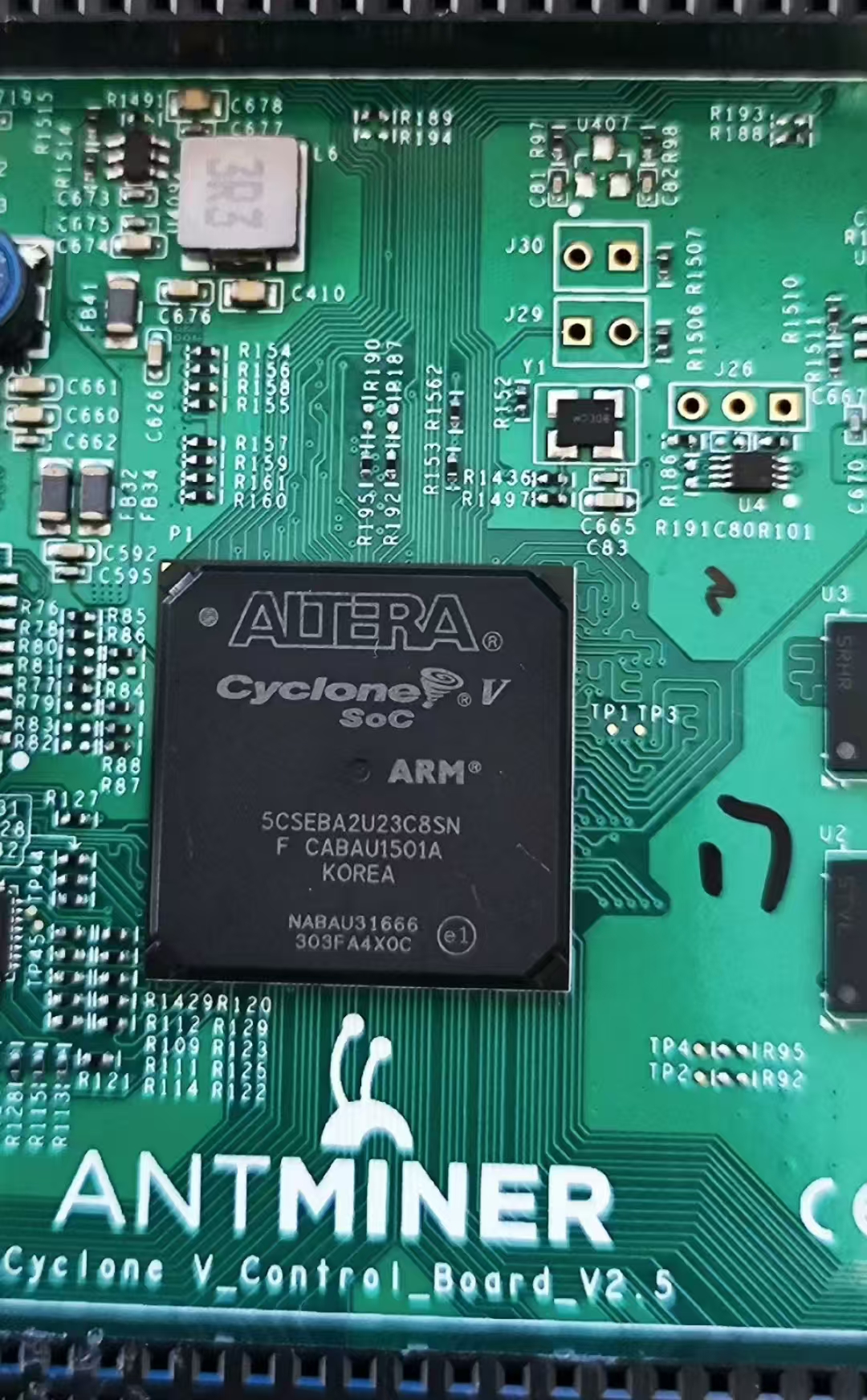

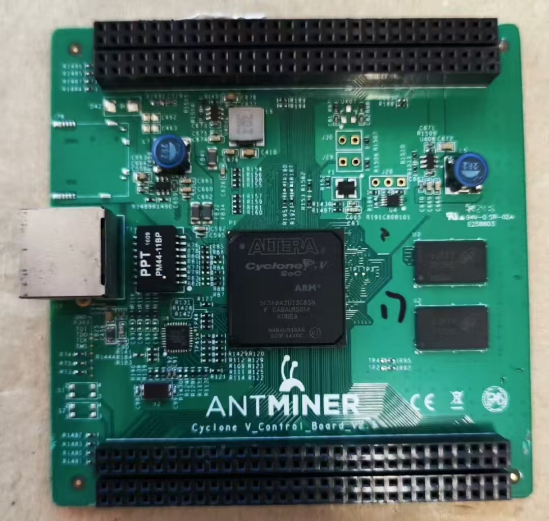

现在又出来了一种新的矿板,antminer S9。看原理图比这款板要合理,用32位 DDR。据说咸鱼能买到。

请问,我4203得板子用win32diskimager将xilinux-2.0.img将镜像写入到sd卡,替换了fat分区文件,放到板子中没有任何打印,请问各位大佬能帮忙指点下嘛,谢谢!!!

梳理下操作:
1、更改电阻位置:R2584移植到R2577位置上;
2、将D2短接;
3、焊接好串口、tf卡座以及电源输出;
4、将sd卡用win32disk imager工具烧录镜像xillinux-2.0.img;
5、将fat分区原有的文件全部删除;
6、将以下文件全部移入fat分区中:BOOT.bin;fsbl.bif;system.bit.bin;uImage;uramdick.image.gz;zynq-ebaz.dtb;uEnv.txt;七个文件;
7、最后将文件zynq-ebaz.dtb重命名为devicetree.dtb;
8、打开串口,波特率为115200,上电;
9、发现emmmmm串口没打印信息,单板指示灯不亮。。。
最后麻烦各位大佬帮忙看看,拜托了

s9 控制板原理图 1000m以太网 otg接口2.5v电平引出可接usb3320 1g32位内存 128mb nand 有启动跳线,直接插短路帽,不用改电阻AntMiner_ControlBoard_XC7010_V1_01控制板.pdf

只能咸鱼自己找了。大概这个样子的。
新车图片

<br/>Xilinx First Stage Boot Loader <br/>Release 2015.4	Mar 29 2018-17:25:31<br/>Devcfg driver initialized <br/>Silicon Version 3.1<br/>Boot mode is NAND<br/>InitNand: Geometry = 0x8<br/>Nand driver initialized <br/>NAND Init Done <br/>Flash Base Address: 0xE1000000<br/>Reboot status register: 0x60400000<br/>Multiboot Register: 0x0000C000<br/>Image Start Address: 0x00000000<br/>Partition Header Offset:0x00000C80<br/>Partition Count: 3<br/>Partition Number: 1<br/>Header Dump<br/>Image Word Len: 0x0007F2E8<br/>Data Word Len: 0x0007F2E8<br/>Partition Word Len:0x0007F2E8<br/>Load Addr: 0x00000000<br/>Exec Addr: 0x00000000<br/>Partition Start: 0x000075D0<br/>Partition Attr: 0x00000020<br/>Partition Checksum Offset: 0x00000000<br/>Section Count: 0x00000001<br/>Checksum: 0xFFE7AF06<br/>Bitstream<br/>In FsblHookBeforeBitstreamDload function <br/>PCAP:StatusReg = 0x40000A30<br/>PCAP:device ready<br/>PCAP:Clear done<br/>Level Shifter Value = 0xA <br/>Devcfg Status register = 0x40000A30 <br/>PCAP:Fabric is Initialized done<br/>PCAP register dump:<br/>PCAP CTRL 0xF8007000: 0x4C00E07F<br/>PCAP LOCK 0xF8007004: 0x0000001A<br/>PCAP CONFIG 0xF8007008: 0x00000508<br/>PCAP ISR 0xF800700C: 0x0802000B<br/>PCAP IMR 0xF8007010: 0xFFFFFFFF<br/>PCAP STATUS 0xF8007014: 0x50000F30<br/>PCAP DMA SRC ADDR 0xF8007018: 0x00100001<br/>PCAP DMA DEST ADDR 0xF800701C: 0xFFFFFFFF<br/>PCAP DMA SRC LEN 0xF8007020: 0x0007F2E8<br/>PCAP DMA DEST LEN 0xF8007024: 0x0007F2E8<br/>PCAP ROM SHADOW CTRL 0xF8007028: 0xFFFFFFFF<br/>PCAP MBOOT 0xF800702C: 0x0000C000<br/>PCAP SW ID 0xF8007030: 0x00000000<br/>PCAP UNLOCK 0xF8007034: 0x757BDF0D<br/>PCAP MCTRL 0xF8007080: 0x30800100<br/><br/>DMA Done ! <br/>FPGA Done ! <br/>In FsblHookAfterBitstreamDload function <br/>Partition Number: 2<br/>Header Dump<br/>Image Word Len: 0x00015B20<br/>Data Word Len: 0x00015B20<br/>Partition Word Len:0x00015B20<br/>Load Addr: 0x04000000<br/>Exec Addr: 0x04000000<br/>Partition Start: 0x000868C0<br/>Partition Attr: 0x00000010<br/>Partition Checksum Offset: 0x00000000<br/>Section Count: 0x00000001<br/>Checksum: 0xF7F3836E<br/>Application<br/>fffff7<br/>Read: cnt = 0x00000010, addr = 0x00000040, val = 0xffffffef<br/>Read: cnt = 0x00000020, addr = 0x00000080, val = 0xffffffdf<br/>Read: cnt = 0x00000040, addr = 0x00000100, val = 0xffffffbf<br/>Read: cnt = 0x00000080, addr = 0x00000200, val = 0xffffff7f<br/>Read: cnt = 0x00000100, addr = 0x00000400, val = 0xfffffeff<br/>Read: cnt = 0x00000200, addr = 0x00000800, val = 0xfffffdff<br/>Read: cnt = 0x00000400, addr = 0x00001000, val = 0xfffffbff<br/>Read: cnt = 0x00000800, addr = 0x00002000, val = 0xfffff7ff<br/>Read: cnt = 0x00001000, addr = 0x00004000, val = 0xffffefff<br/>Read: cnt = 0x00002000, addr = 0x00008000, val = 0xffffdfff<br/>Read: cnt = 0x00004000, addr = 0x00010000, val = 0xffffbfff<br/>Read: cnt = 0x00008000, addr = 0x00020000, val = 0xffff7fff<br/>Read: cnt = 0x00010000, addr = 0x00040000, val = 0xfffeffff<br/>Read: cnt = 0x00020000, addr = 0x00080000, val = 0xfffdffff<br/>Read: cnt = 0x00040000, addr = 0x00100000, val = 0xfffbffff<br/>Read: cnt = 0x00080000, addr = 0x00200000, val = 0xfff7ffff<br/>Read: cnt = 0x00100000, addr = 0x00400000, val = 0xffefffff<br/>Read: cnt = 0x00200000, addr = 0x00800000, val = 0xffdfffff<br/>Read: cnt = 0x00400000, addr = 0x01000000, val = 0xffbfffff<br/>Read: cnt = 0x00800000, addr = 0x02000000, val = 0xff7fffff<br/>Read: cnt = 0x01000000, addr = 0x04000000, val = 0xfeffffff<br/>Read: cnt = 0x02000000, addr = 0x08000000, val = 0xfdffffff<br/>Read: cnt = 0x04000000, addr = 0x10000000, val = 0xfbffffff<br/>Read: cnt = 0x08000000, addr = 0x20000000, val = 0x00000000<br/>size = 0x20000000<br/>---1 sys_sdram_size = 0x20000000<br/>--- dram_init: sys_sdram_size = 512 MB<br/>---3 gd->ram_size = 0x1f000000<br/>Memory: ECC disabled<br/>DRAM:  496 MiB<br/>NAND:  256 MiB<br/>MMC:   zynq_sdhci: 0<br/>*** Warning - bad CRC, using default environment<br/>In:    serial<br/>Out:   serial<br/>Err:   serial<br/>~~~1 gd->ram_size = 0x1f000000<br/>~~~ board_late_init: ddr_size_type = 1<br/>--- gpio value = 0x000cc0ff<br/>--- mount angstrom file system<br/>bootargs: noinitrd mem=496M console=ttyPS0,115200 root=ubi0:rootfs ubi.mtd=1 rootfstype=ubifs rw rootwait<br/>--- upgrade marker upgrade_buf[0] = 0xff ---<br/>--- upgrade marker upgrade_buf[1] = 0xff ---<br/>--- upgrade marker upgrade_buf[2] = 0xff ---<br/>--- upgrade marker upgrade_buf[3] = 0xff ---<br/>--- upgrade marker upgrade_buf[4] = 0xff ---<br/>--- upgrade marker upgrade_buf[5] = 0xff ---<br/>--- upgrade marker upgrade_buf[6] = 0xff ---<br/>--- upgrade marker upgrade_buf[7] = 0xff ---<br/>--- upgrade marker upgrade_buf[8] = 0xff ---<br/>--- upgrade marker upgrade_buf[9] = 0xff ---<br/>--- upgrade marker upgrade_buf[10] = 0xff ---<br/>--- upgrade marker upgrade_buf[11] = 0xff ---<br/>--- upgrade marker upgrade_buf[12] = 0xff ---<br/>--- upgrade marker upgrade_buf[13] = 0xff ---<br/>--- upgrade marker upgrade_buf[14] = 0xff ---<br/>--- upgrade marker upgrade_buf[15] = 0xff ---<br/>bootargs: noinitrd mem=496M console=ttyPS0,115200 root=ubi0:rootfs ubi.mtd=1 rootfstype=ubifs rw rootwait<br/>Net:   Gem.e000b000<br/>Hit any key to stop autoboot:  3  2  1  0 <br/>Copying Linux from NAND flash to RAM...<br/>NAND read: device 0 offset 0x1100000, size 0x800000<br/> 8388608 bytes read: OK<br/>NAND read: device 0 offset 0x1020000, size 0x20000<br/> 131072 bytes read: OK<br/>## Booting kernel from Legacy Image at 02000000 ...<br/>   Image Name:   Linux-3.14.0-xilinx-ga36f3af-dir<br/>   Image Type:   ARM Linux Kernel Image (uncompressed)<br/>   Data Size:    3831240 Bytes = 3.7 MiB<br/>   Load Address: 00008000<br/>   Entry Point:  00008000<br/>   Verifying Checksum ... OK<br/>## Flattened Device Tree blob at 03000000<br/>   Booting using the fdt blob at 0x3000000<br/>   Loading Kernel Image ... OK<br/>   Loading Device Tree to 1eb39000, end 1eb3ddce ... OK<br/>Starting kernel ...<br/>Uncompressing Linux... done, booting the kernel.<br/>Hat, Inc.<br/>[    0.294452] msgmni has been set to 967<br/>[    0.295230] io scheduler noop registered<br/>[    0.295243] io scheduler deadline registered<br/>[    0.295285] io scheduler cfq registered (default)<br/>[    0.307083] dma-pl330 f8003000.ps7-dma: Loaded driver for PL330 DMAC-2364208<br/>[    0.307102] dma-pl330 f8003000.ps7-dma: 	DBUFF-128x8bytes Num_Chans-8 Num_Peri-4 Num_Events-16<br/>[    0.432430] e0001000.serial: ttyPS0 at MMIO 0xe0001000 (irq = 82, base_baud = 3124999) is a xuartps<br/>[    0.999998] console [ttyPS0] enabled<br/>[    1.004242] xdevcfg f8007000.ps7-dev-cfg: ioremap 0xf8007000 to df866000<br/>[    1.011865] [drm] Initialized drm 1.1.0 20060810<br/>[    1.028897] brd: module loaded<br/>[    1.038311] loop: module loaded<br/>[    1.048024] e1000e: Intel(R) PRO/1000 Network Driver - 2.3.2-k<br/>[    1.053771] e1000e: Copyright(c) 1999 - 2013 Intel Corporation.<br/>[    1.061673] libphy: XEMACPS mii bus: probed<br/>[    1.066046] ------------- phy_id = 0x3625e62<br/>[    1.070907] xemacps e000b000.ps7-ethernet: pdev->id -1, baseaddr 0xe000b000, irq 54<br/>[    1.079493] ehci_hcd: USB 2.0 'Enhanced' Host Controller (EHCI) Driver<br/>[    1.086136] ehci-pci: EHCI PCI platform driver<br/>[    1.093377] zynq-dr e0002000.ps7-usb: Unable to init USB phy, missing?<br/>[    1.100211] usbcore: registered new interface driver usb-storage<br/>[    1.107053] mousedev: PS/2 mouse device common for all mice<br/>[    1.113203] i2c /dev entries driver<br/>[    1.120173] zynq-edac f8006000.ps7-ddrc: ecc not enabled<br/>[    1.125650] cpufreq_cpu0: failed to get cpu0 regulator: -19<br/>[    1.131555] Xilinx Zynq CpuIdle Driver started<br/>[    1.136394] sdhci: Secure Digital Host Controller Interface driver<br/>[    1.142560] sdhci: Copyright(c) Pierre Ossman<br/>[    1.146830] sdhci-pltfm: SDHCI platform and OF driver helper<br/>[    1.153685] mmc0: no vqmmc regulator found<br/>[    1.157730] mmc0: no vmmc regulator found<br/>[    1.197423] mmc0: SDHCI controller on e0100000.ps7-sdio [e0100000.ps7-sdio] using ADMA<br/>[    1.206133] usbcore: registered new interface driver usbhid<br/>[    1.211642] usbhid: USB HID core driver<br/>[    1.216343] nand: device found, Manufacturer ID: 0x2c, Chip ID: 0xda<br/>[    1.222650] nand: Micron MT29F2G08ABAEAWP<br/>[    1.226611] nand: 256MiB, SLC, page size: 2048, OOB size: 64<br/>[    1.232554] Bad block table found at page 131008, version 0x01<br/>[    1.238782] Bad block table found at page 130944, version 0x01<br/>[    1.244838] 3 ofpart partitions found on MTD device pl353-nand<br/>[    1.250619] Creating 3 MTD partitions on "pl353-nand":<br/>[    1.255714] 0x000000000000-0x000002000000 : "BOOT.bin-env-dts-kernel"<br/>[    1.263756] 0x000002000000-0x00000b000000 : "angstram-rootfs"<br/>[    1.271066] 0x00000b000000-0x000010000000 : "upgrade-rootfs"<br/>[    1.279789] nf_conntrack version 0.5.0 (7739 buckets, 30956 max)<br/>[    1.286320] ip_tables: (C) 2000-2006 Netfilter Core Team<br/>[    1.291639] TCP: cubic registered<br/>[    1.294870] NET: Registered protocol family 17<br/>[    1.299598] Registering SWP/SWPB emulation handler<br/>[    1.305486] regulator-dummy: disabling<br/>[    1.309881] UBI: attaching mtd1 to ubi0<br/>[    1.838280] UBI: scanning is finished<br/>[    1.849919] UBI: attached mtd1 (name "angstram-rootfs", size 144 MiB) to ubi0<br/>[    1.856969] UBI: PEB size: 131072 bytes (128 KiB), LEB size: 126976 bytes<br/>[    1.863765] UBI: min./max. I/O unit sizes: 2048/2048, sub-page size 2048<br/>[    1.870441] UBI: VID header offset: 2048 (aligned 2048), data offset: 4096<br/>[    1.877279] UBI: good PEBs: 1152, bad PEBs: 0, corrupted PEBs: 0<br/>[    1.883289] UBI: user volume: 1, internal volumes: 1, max. volumes count: 128<br/>[    1.890400] UBI: max/mean erase counter: 2/1, WL threshold: 4096, image sequence number: 1810974339<br/>[    1.899430] UBI: available PEBs: 0, total reserved PEBs: 1152, PEBs reserved for bad PEB handling: 40<br/>[    1.908646] UBI: background thread "ubi_bgt0d" started, PID 1085<br/>[    1.908652] drivers/rtc/hctosys.c: unable to open rtc device (rtc0)<br/>[    1.912658] ALSA device list:<br/>[    1.912661]   No soundcards found.<br/>[    1.928977] UBIFS: background thread "ubifs_bgt0_0" started, PID 1087<br/>[    1.958036] UBIFS: recovery needed<br/>[    2.032519] UBIFS: recovery completed<br/>[    2.036182] UBIFS: mounted UBI device 0, volume 0, name "rootfs"<br/>[    2.042127] UBIFS: LEB size: 126976 bytes (124 KiB), min./max. I/O unit sizes: 2048 bytes/2048 bytes<br/>[    2.051233] UBIFS: FS size: 128626688 bytes (122 MiB, 1013 LEBs), journal size 9023488 bytes (8 MiB, 72 LEBs)<br/>[    2.061129] UBIFS: reserved for root: 0 bytes (0 KiB)<br/>[    2.066152] UBIFS: media format: w4/r0 (latest is w4/r0), UUID CD72815F-9A94-46DF-B863-9F8D20C2D637, small LPT model<br/>[    2.077479] VFS: Mounted root (ubifs filesystem) on device 0:11.<br/>[    2.084441] devtmpfs: mounted<br/>[    2.087574] Freeing unused kernel memory: 208K (c06e9000 - c071d000)<br/>INIT: version 2.88 booting<br/><br/>Starting Bootlog daemon: bootlogd.<br/><br/>Starting Monitor-ipsig daemon: monitor-ipsig.<br/><br/>[    2.923069] random: dd urandom read with 0 bits of entropy available<br/>Starting initc<br/><br/>dropbear<br/><br/>cp: can't stat '/etc/minermonitor.conf.factory': No such file or directory<br/><br/>cp: can't stat '/etc/dataformatconfig': No such file or directory<br/><br/>[    3.347428] <br/>[    3.347428] bcm54xx_config_init<br/>2: eth0: <BROADCAST,MULTICAST,UP,LOWER_UP> mtu 1500 qdisc pfifo_fast qlen 1000<br/><br/>    link/ether 00:0a:35:00:01:22 brd ff:ff:ff:ff:ff:ff<br/><br/>ECC failed: 0<br/><br/>ECC corrected: 0<br/><br/>Number of bad blocks: 0<br/><br/>Number of bbt blocks: 0<br/><br/>Block size 131072, page size 2048, OOB size 64<br/><br/>Dumping data starting at 0x01080000 and ending at 0x01080020...<br/><br/>ECC failed: 0<br/><br/>ECC corrected: 0<br/><br/>Number of bad blocks: 0<br/><br/>Number of bbt blocks: 0<br/><br/>Block size 131072, page size 2048, OOB size 64<br/><br/>Dumping data starting at 0x01080000 and ending at 0x01080020...<br/><br/>ECC failed: 0<br/><br/>ECC corrected: 0<br/><br/>Number of bad blocks: 0<br/><br/>Number of bbt blocks: 0<br/><br/>Block size 131072, page size 2048, OOB size 64<br/><br/>Dumping data starting at 0x01080000 and ending at 0x01080001...<br/><br/>ECC failed: 0<br/><br/>ECC corrected: 0<br/><br/>Number of bad blocks: 0<br/><br/>Number of bbt blocks: 0<br/><br/>Block size 131072, page size 2048, OOB size 64<br/><br/>Dumping data starting at 0x01060000 and ending at 0x01060020...<br/><br/>ECC failed: 0<br/><br/>ECC corrected: 0<br/><br/>Number of bad blocks: 0<br/><br/>Number of bbt blocks: 0<br/><br/>Block size 131072, page size 2048, OOB size 64<br/><br/>Dumping data starting at 0x01060000 and ending at 0x01060020...<br/><br/>ECC failed: 0<br/><br/>ECC corrected: 0<br/><br/>Number of bad blocks: 0<br/><br/>Number of bbt blocks: 0<br/><br/>Block size 131072, page size 2048, OOB size 64<br/><br/>Dumping data starting at 0x01060000 and ending at 0x01060001...<br/><br/>02:30:6f:af:c4:88<br/><br/>[    4.417461] <br/>[    4.417461] bcm54xx_config_init<br/>udhcpc (v1.21.1) started<br/><br/>Sending discover...<br/><br/>Sending discover...<br/><br/>Sending discover...<br/><br/>Sending discover...<br/><br/>Sending discover...<br/><br/>Sending discover...<br/><br/>Sending discover...<br/><br/>Sending discover...<br/><br/>Sending discover...<br/><br/>Sending discover...<br/><br/>No lease, forking to background<br/><br/>Error resolving pool.ntp.org: No address associated with hostname (-5)<br/><br/> 1 Jan 00:00:35 ntpdate[1463]: Can't find host pool.ntp.org: No address associated with hostname (-5)<br/><br/> 1 Jan 00:00:35 ntpdate[1463]: no servers can be used, exiting<br/><br/>Starting ntpd: done<br/><br/>Starting Avahi Daemon: Daemon already running on PID 1474<br/><br/>avahi-daemon.<br/><br/>Starting Lighttpd Web Server: lighttpd.<br/><br/>Starting bmminer daemon: ping: sendto: Network is unreachable<br/><br/>192.168.1.1 is reachable<br/><br/>No bitmain_axi.ko<br/><br/>[   40.515123] In axi fpga driver!<br/>[   40.518232] request_mem_region OK!<br/>[   40.521586] AXI fpga dev virtual address is 0xdf9fc000<br/>[   40.526692] *base_vir_addr = 0xc51e<br/>memory_size = 495532<br/><br/>fpga_mem_offset_addr=0x1F000000<br/><br/>[   40.541698] In fpga mem driver!<br/>[   40.544764] request_mem_region OK!<br/>[   40.548385] fpga mem virtual address is 0xe2000000<br/>killall: bmminer: no process killed<br/><br/>killall: single-board-test: no process killed<br/><br/>bmminer.<br/><br/>Starting Monitor-recobtn daemon: monitor-recobtn.<br/><br/>INIT: Entering runlevel: 5<br/><br/><br/>Stopping Bootlog daemon: workdataPathPrefix:/etc/config/minertest64/minertest64_<br/>Read Config.ini<br/>Name:S9 HASH board<br/>DataCount:912<br/>PassCount1:912<br/>PassCount2:912<br/>PassCount3:912<br/>Freq:600<br/>Timeout:0<br/>OpenCoreGap:50000<br/>CheckTemp:0<br/>freq_e:0<br/>AsicNum:63<br/>TestMode:0<br/>CheckChain:1<br/>CommandMode:0<br/>ValidNonce1:57456<br/>ValidNonce2:57456<br/>ValidNonce3:57456<br/>Pic:1d<br/>IICPic:1d<br/>dac = 1d<br/>Voltage1:840d<br/>Voltage2:840d<br/>Voltage3:840d<br/>OpenCoreNum1 = 4294967295d = 0xffffffff<br/>OpenCoreNum2 = 4294967295d = 0xffffffff<br/>OpenCoreNum3 = 4294967295d = 0xffffffff<br/>OpenCoreNum4 = 262143d = 0x3ffff<br/>GetTempFrom:1<br/>TempSel:0<br/>TempSensor1:62<br/>TempSensor2:0<br/>TempSensor3:0<br/>TempSensor4:0<br/>DefaultTempOffset:-70<br/>StartTemp:0<br/>year:2016<br/>month:05<br/>date:18<br/>hour:10<br/>minute:36<br/>second:12<br/>parameter processed after Reading Config.ini<br/>DataCount:912<br/>PassCount1:912<br/>PassCount2:912<br/>PassCount3:912<br/>Freq:600<br/>Timeout:829<br/>OpenCoreGap:50000<br/>CheckTemp:0<br/>TestMode:0<br/>CommandMode:0<br/>ValidNonce1:57456<br/>ValidNonce2:57456<br/>ValidNonce3:57456<br/>Pic:1d<br/>IICPic:1d<br/>dac:1d<br/>Voltage1:840d<br/>Voltage2:840d<br/>Voltage3:840d<br/>OpenCoreNum1 = 4294967295d = 0xffffffff<br/>OpenCoreNum2 = 4294967295d = 0xffffffff<br/>OpenCoreNum3 = 4294967295d = 0xffffffff<br/>OpenCoreNum4 = 262143d = 0x3ffff<br/>GetTempFrom:1<br/>TempSel:0<br/>TempSensor1:62<br/>TempSensor2:0<br/>TempSensor3:0<br/>TempSensor4:0<br/>DefaultTempOffset:-70<br/>StartTemp:0<br/>year:2016<br/>month:05<br/>date:18<br/>hour:10<br/>minute:36<br/>second:12<br/>bootlogd.<br/>rm: can't remove '/config/temp_sensor': No such file or directory<br/><br/>.---O---.                                           <br/>|       |                  .-.           o o        <br/>|   |   |-----.-----.-----.| |   .----..-----.-----.<br/>|       |     | __  |  ---'| '--.|  .-'|     |     |<br/>|   |   |  |  |     |---  ||  --'|  |  |  '  | | | |<br/>'---'---'--'--'--.  |-----''----''--'  '-----'-'-'-'<br/>                -'  |<br/>                '---'<br/><br/>The Angstrom Distribution antMiner /dev/ttyPS0<br/><br/>Angstrom v2013.12 - Kernel 3.14.0-xilinx-ga36f3af-dirty<br/><br/>antMiner login: single board test start<br/>httpListenThread start ret=0<br/>clement2 init_fpga<br/>clement check_chain<br/>killall: bmminer: no process killed<br/> [1970-01-01 00:00:56.378] Miner compile time: Tue Jul 30 20:56:46 CST 2019 type: Antminer S9i rate: unknown                    <br/> [1970-01-01 00:00:56.379] Started bmminer 2.0.0                    <br/> [1970-01-01 00:00:56.379] Loaded configuration file /config/bmminer.conf                    <br/> [1970-01-01 00:00:56.402] Probing for an alive pool                    <br/> [1970-01-01 00:00:56.405] No Stratum, GBT or Solo support in pool 0  unable to use                    <br/> [1970-01-01 00:00:56.405] No Stratum, GBT or Solo support in pool 1  unable to use                    <br/> [1970-01-01 00:00:56.405] No Stratum, GBT or Solo support in pool 2  unable to use                    <br/>(5s):0.000 (1m):0.000 (5m):0.000 (15m):0.000 (avg):0.000h/s          <br/>(5s):0.000 (1m):0.000 (5m):0.000 (15m):0.000 (avg):0.000h/s          <br/>(5s):0.000 (1m):0.000 (5m):0.000 (15m):0.000 (avg):0.000h/s          <br/>     <br/>start listen on 6060 ...<br/>(5s):0.000 (1m):0.000 (5m):0.000 (15m):0.000 (avg):0.000h/s          <br/>(5s):0.000 (1m):0.000 (5m):0.000 (15m):0.000 (avg):0.000h/s          <br/>                <br/> [1970-01-01 00:01:26.406] No Stratum, GBT or Solo support in pool 2  unable to use                    <br/>(5s):0.000 (1m):0.000 (5m):0.000 (15m):0.000 (avg):0.000h/s          <br/>(5s):0.000 (1m):0.000 (5m):0.000 (15m):0.000 (avg):0.000h/s          <br/>(5s):0.000 (1m):0.000 (5m):0.000 (15m):0.000 (avg):0.000h/s          <br/>(5s):0.000 (1m):0.000 (5m):0.000 (15m):0.000 (avg):0.000h/s          <br/>(5s):0.000 (1m):0.000 (5m):0.000 (15m):0.000 (avg):0.000h/s          <br/>(5s):0.000 (1m):0.000 (5m):0.000 (15m):0.000 (avg):0.000h/s          <br/> [1970-01-01 00:01:56.406] No Stratum, GBT or Solo support in pool 1  unable to use                    <br/> [1970-01-01 00:01:56.406] No Stratum, GBT or Solo support in pool 2  unable to use                    <br/> [1970-01-01 00:01:56.406] No Stratum, GBT or Solo support in pool 0  unable to use                    <br/>(5s):0.000 (1m):0.000 (5m):0.000 (15m):0.000 (avg):0.000h/s          <br/>(5s):0.000 (1m):0.000 (5m):0.000 (15m):0.000 (avg):0.000h/s          <br/>(5s):0.000 (1m):0.000 (5m):0.000 (15m):0.000 (avg):0.000h/s          <br/>(5s):0.000 (1m):0.000 (5m):0.000 (15m):0.000 (avg):0.000h/s          <br/>

收了一块S9,哈哈!进uboot后执行下面3条,就可以去清楚root密码了
nand read 0x100000 0x1100000 0x800000 && nand read 0x900000 0x1020000 0x20000
setenv bootargs 'noinitrd mem=496M console=ttyPS0,115200 root=ubi0:rootfs ubi.mtd=1 rootfstype=ubifs rw rootwait reboot=cold,hard emergency init=/bin/sh'
bootm 0x100000 - 0x900000 init=/bin/sh
发现没有SSH server,能不能把EBAZ4205的拷贝过来?

s9如何进入uboot按什么也没用,附上完整启动信息s9.txt

用ch341进去了

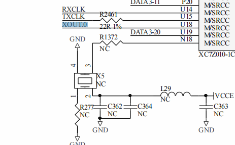

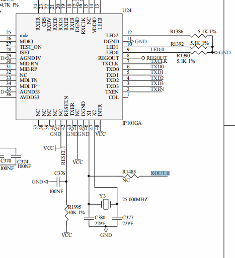

刚发现EZBA4205的PL部分是有板载晶振的,时钟通过U18引脚接入。中间隔了一个R1485,R1485并没有焊接,补一个33欧姆的电阻上去。
2020082901
2020082901

我遇到了一些问题,我是新手从这块矿卡开始学习ZYNQ的,Hello World工程调试的步骤进行的很顺利,但在固化进NAND的时候,程序卡死在“initialization done, programing the memory”,我试了两块板子都是这样,还有一块可以擦除,但校验的时候显示“Blank Check Operation unsuccessful. The part is not blank.”
请问是我的矿卡坏掉了吗?

我感觉还是擦除没弄好吧?

也许是和NAND通信不正常吧...SMC时序我对着手册和网上的经验贴看、改了几遍,按说应该是不存在问题的...吧。莫不成NAND有坏块导致校验失败?后面又换了块矿卡,卡死在“Flash programming initialization failed.”这个地方了。。。我太难了2333

#222 2020-11-01 17:36:51
whyabc666
封禁
注册时间: 2019-12-12
已发帖子: 378
积分: 365
真是有意思啊,捡垃圾都检出个未来了!
#223 2020-11-04 14:52:53
815794369
注册时间: 2020-02-16
积分: 23.5
posystorage 说:
搞了个FT232H的JTAG调试线
这是原作者的pcb/固件烧录等资料
在vivado中成功识别
https://whycan.cn/files/members/884/TIM20190513110450.png
实物图 盗用群里大佬的图了
https://whycan.cn/files/members/884/TIM20190513110330.jpg
https://whycan.cn/files/members/884/TIM20190513110413.jpg
https://whycan.cn/files/members/884/TIM20190513110430.jpg
支持micro或者typec
232h封装支持lqfp或者qfn
这个玩意可以替换Jlink?还是什么?
楼主 #224 2020-11-04 16:11:07
posystorage
注册时间: 2018-05-06
已发帖子: 173
815794369 说:
posystorage 说:
搞了个FT232H的JTAG调试线
这是原作者的pcb/固件烧录等资料
在vivado中成功识别
实物图 盗用群里大佬的图了
支持micro或者typec
232h封装支持lqfp或者qfn
这个玩意可以替换Jlink?还是什么?
可以用vivado 通过这个调试zynq

VIVADO什么版本,已知2019.2版本有bug,nand烧写失败,可以试试2018.3或者2020.1亲测都可以
其次Nand烧写的时候要在JTAG模式

谢谢,我后来找到原因了,是我太粗心,启动电阻部分设置的有问题,导致NAND数据线电平异常。而且2018.3的FSBL中的uboot通过console输出信息帮了我不少忙。

你们都太给力了,注意去原系统密码一定要模拟nand,实际测试用使用 mtdram是不能成功的。
# modprobe jffs2
# modprobe mtdblock
# modprobe nandsim first_id_byte=0x20 second_id_byte=0xa2 third_id_byte=0x00 fourth_id_byte=0x15 # 64Mb,由于rootfs大小为64Mb,这里必须设置为64Mb,其他大小参考:http://linux-mtd.infradead.org/faq/nand.html
# mtdinfo /dev/mtd0
mtd0
Name:                     NAND simulator partition 0 # 确保模拟出的是nandflash
Type:                      nand
Eraseblock size:              131072 bytes, 128.0 KiB # 必须和FLASH芯片规格保持一致
Amount of eraseblocks:          512 (67108864 bytes, 64.0 MiB)
Minimum input/output unit size: 2048 bytes
Sub-page size:                  512 bytes
OOB size:                       64 bytes
Character device major/minor:   90:0
Bad blocks are allowed:         true
Device is writable:             true
破了原系统密码,就可以使用passwd设置新密码,这样ssh就可以进去了, 不用SD卡槽,不用串口,如果感兴趣可以改改原系统和硬件,自己生产矿机了,
原机web的登录名和密码都是admin和admin
