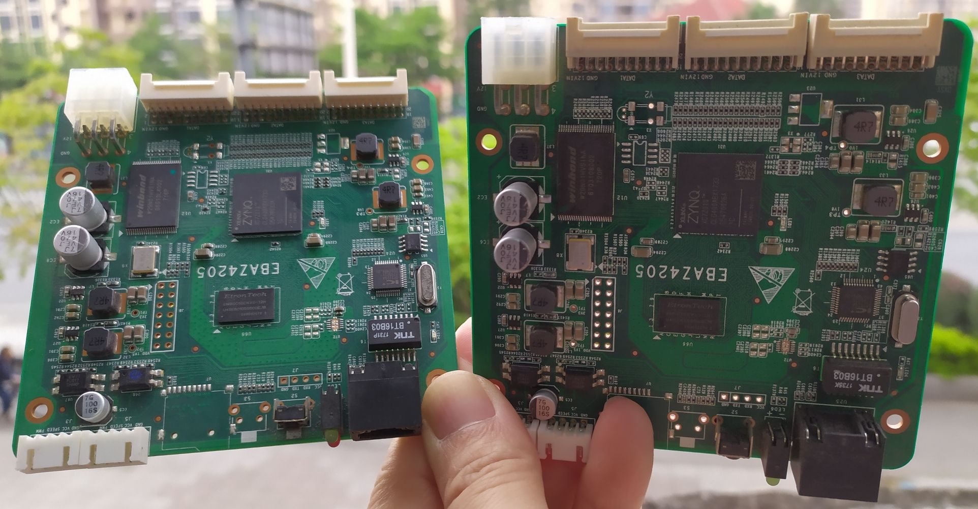

捡了个便宜的高级ZYNQ XC7Z010 开发板玩玩
zynq算是xilinx家比较名气大的系列了吧?这玩意有意思在吧arm处理器和fpga做在一起搞成个soc,兼顾高速处理和应用开发?
因为fpga是可以挂在arm的总线上的,所以fpga和arm之间的通讯很快,比如有台湾固伟就用这玩意做示波器,从高速adc来的芯片直接进zynq,再挂组sdram,arm侧接用户界面,一片集成直接搞定。
作为垃圾佬,这次看见有便宜的板子(价格两位数一片),就直接剁手了。毕竟这玩意,新的似乎都是几百上千。
撸了两片

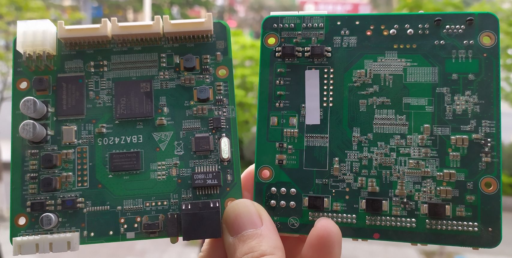

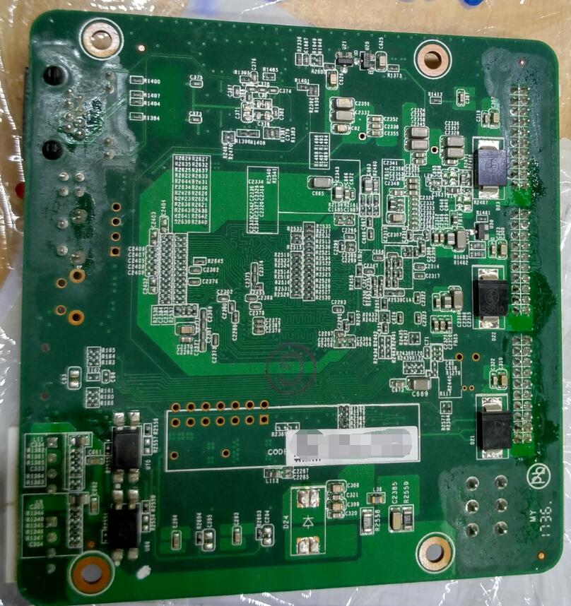

板子这样
1
正面
1

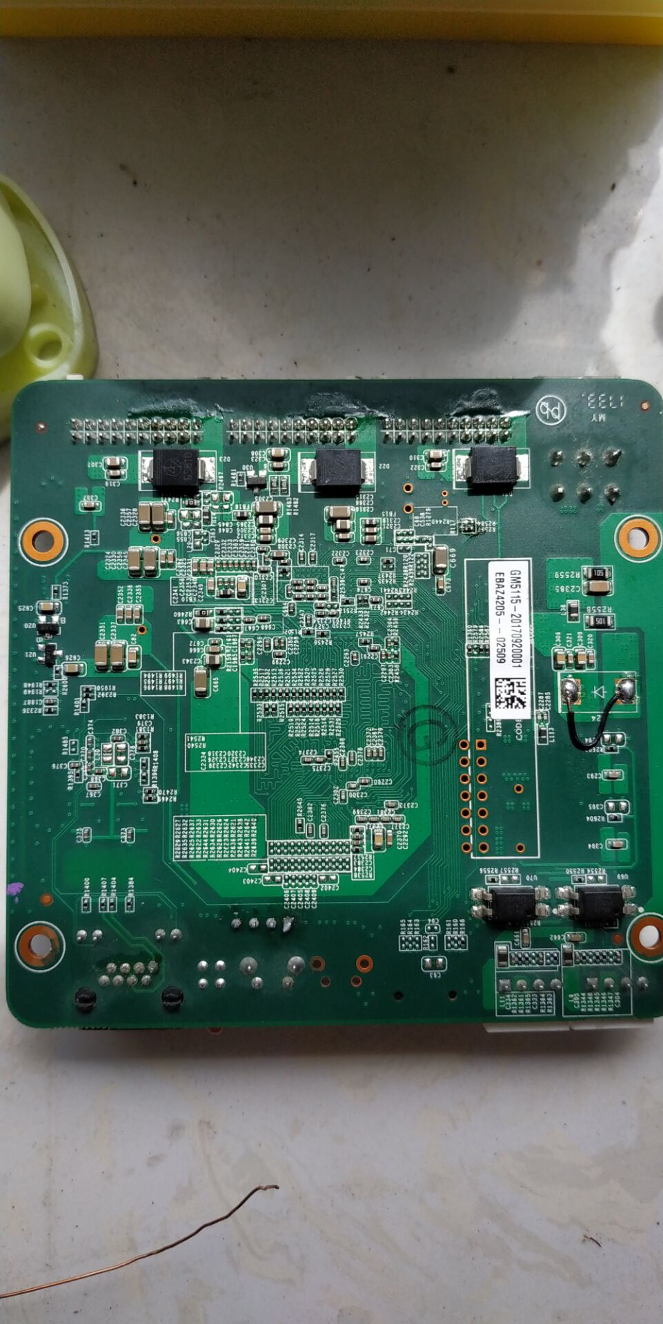

背面

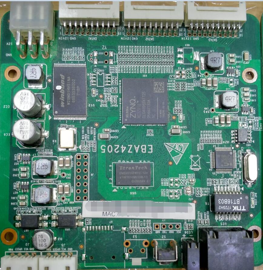

1

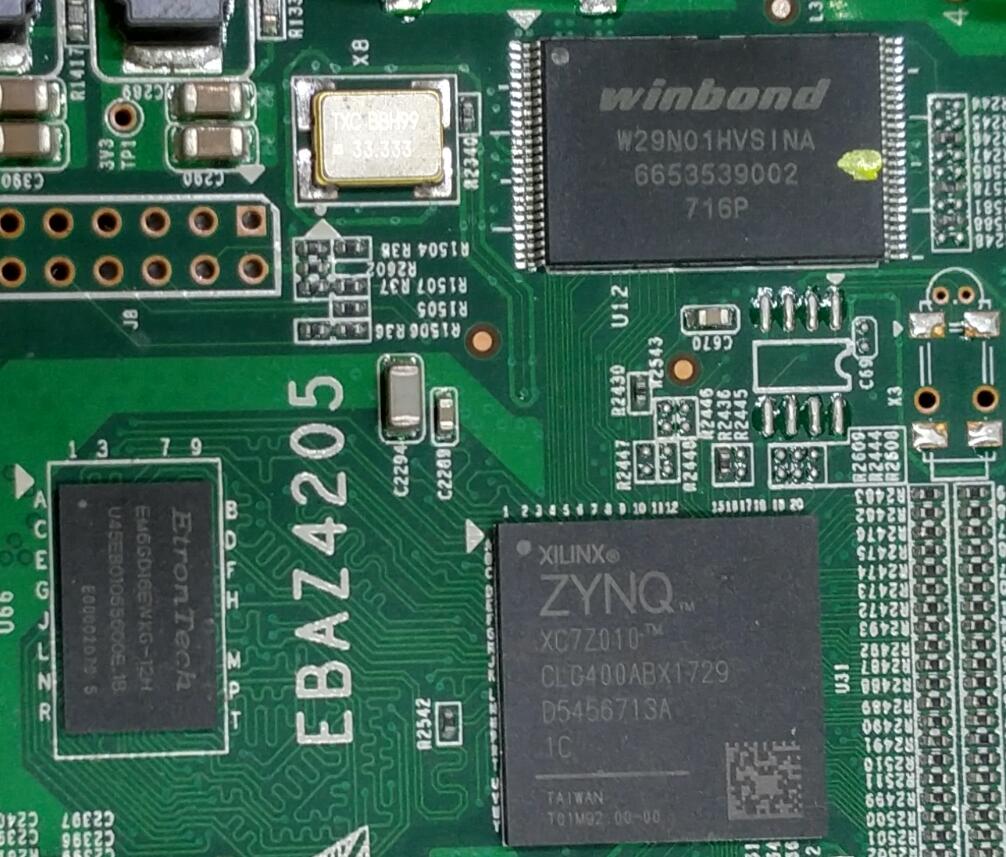

芯片细节 zynq xc7z010 256m的ddr 128m的nand 百兆网口
1

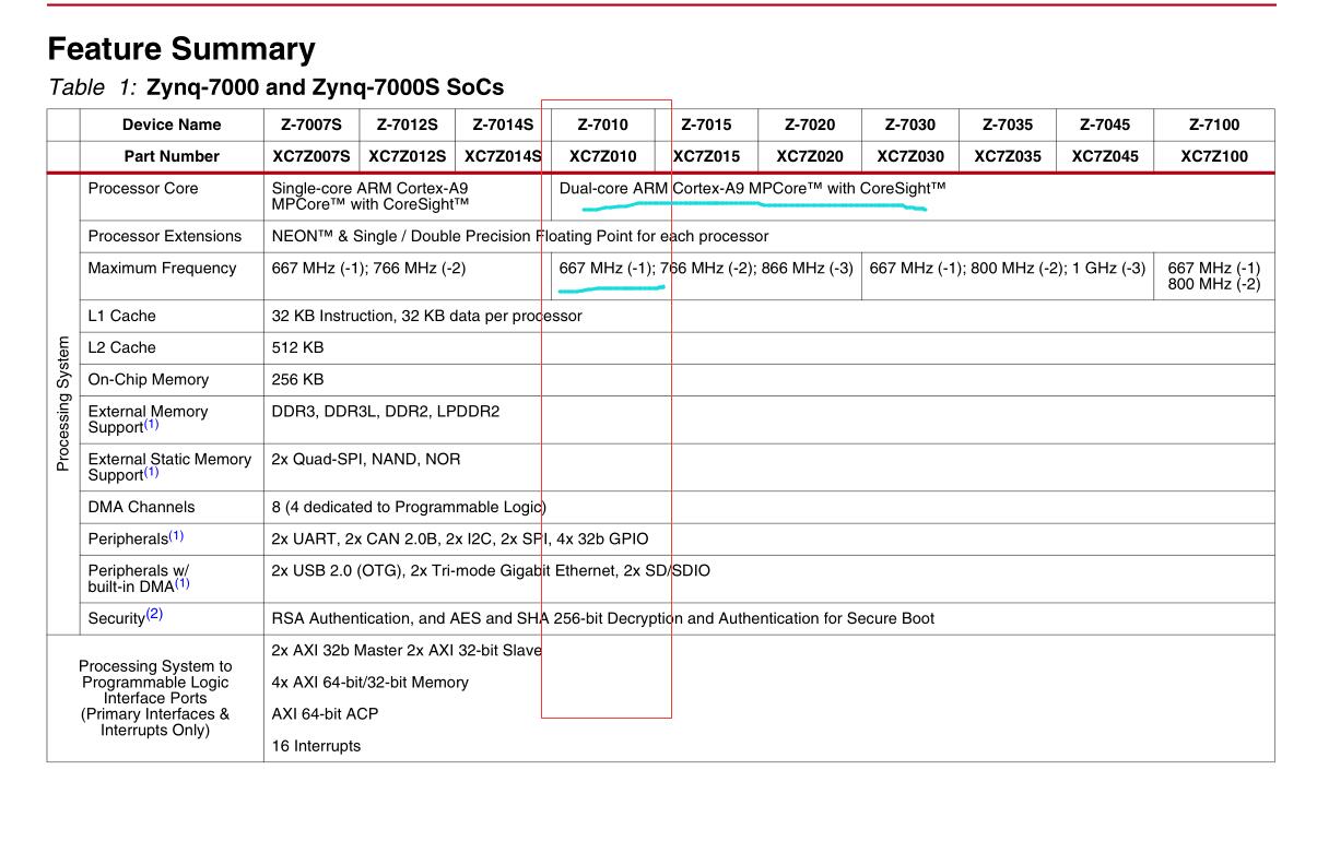

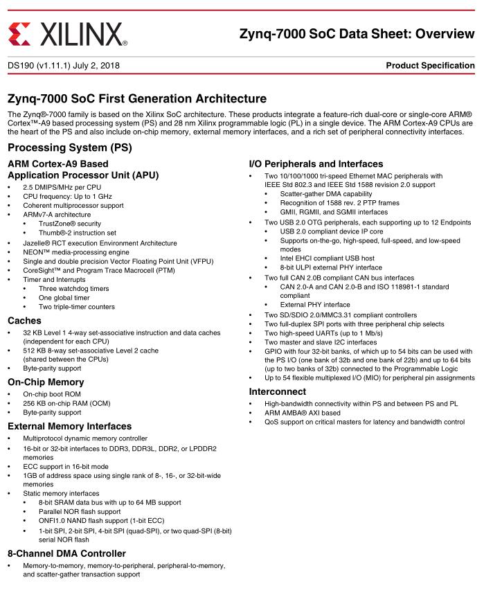

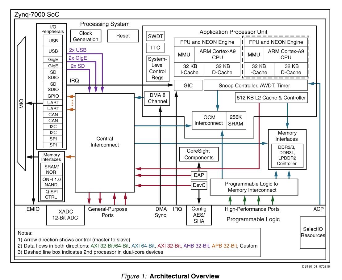

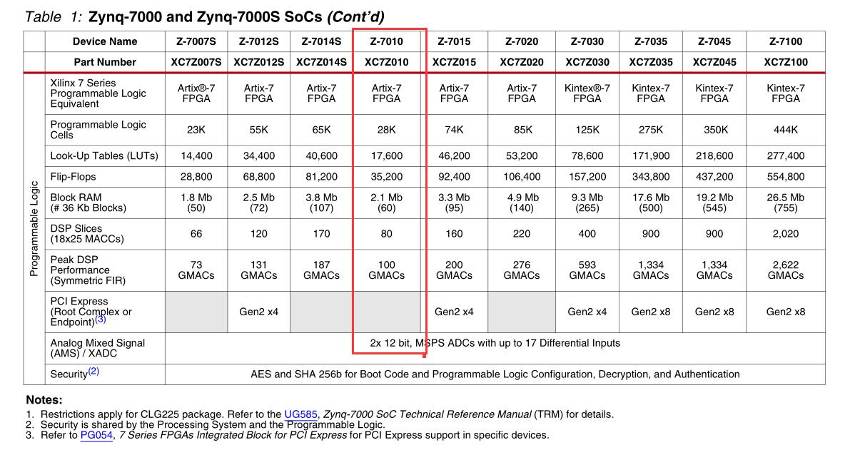

撸开xilinx的手册看看
芯片简述
ARM侧-PS部分
1
FPGA侧-PL部分
1
芯片结构
1

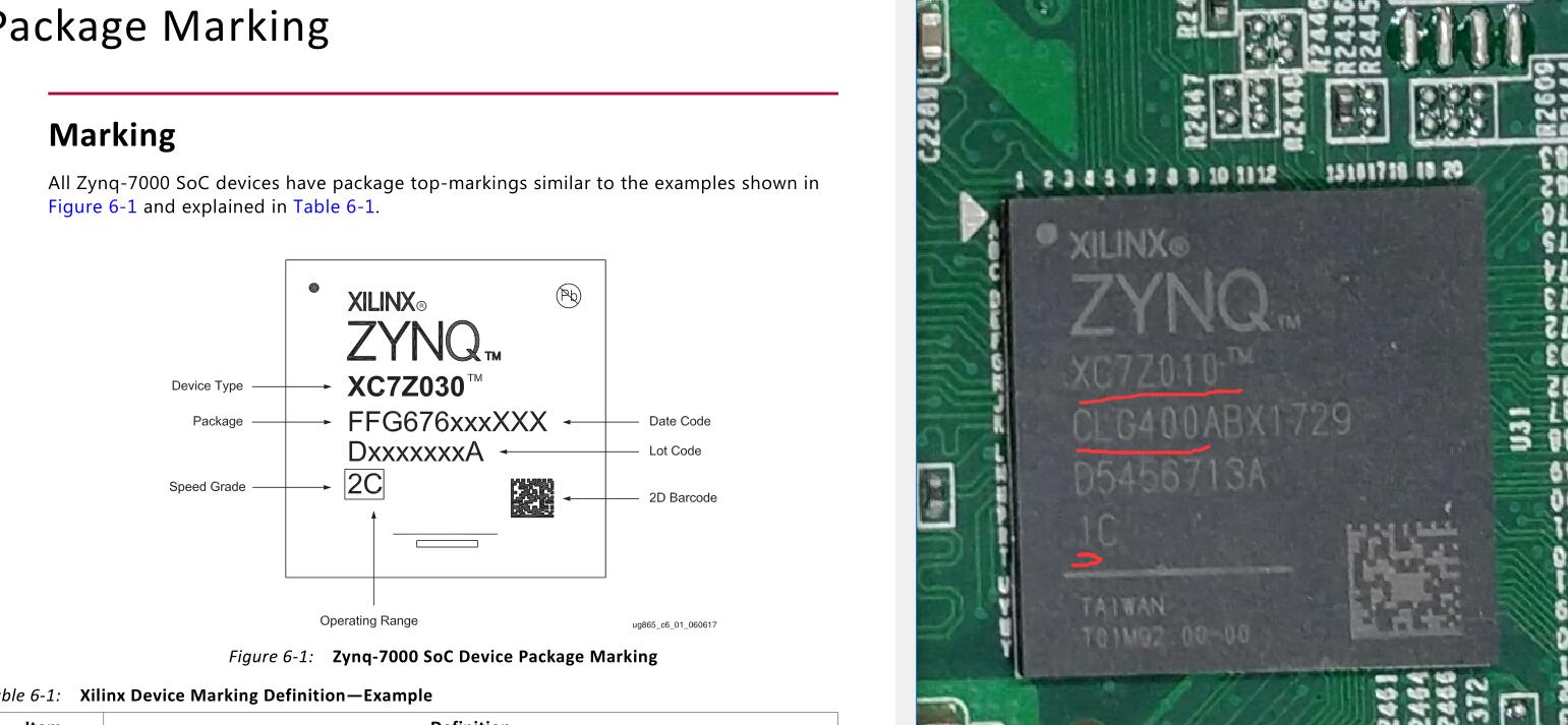

确认mark的意义
1
对应的配置 PS部分-双核 ARM Cortex-A9 速度等级 最垃圾的-1 对应667mhz
1
对应的配置 PL部分-有28K可编程逻辑单元 17K的LUT
1

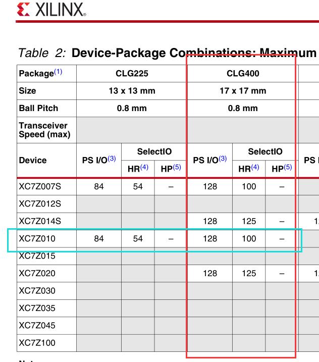

封装信息
1

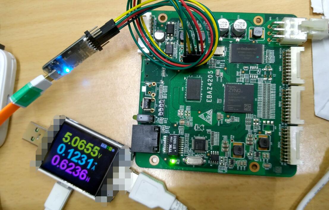

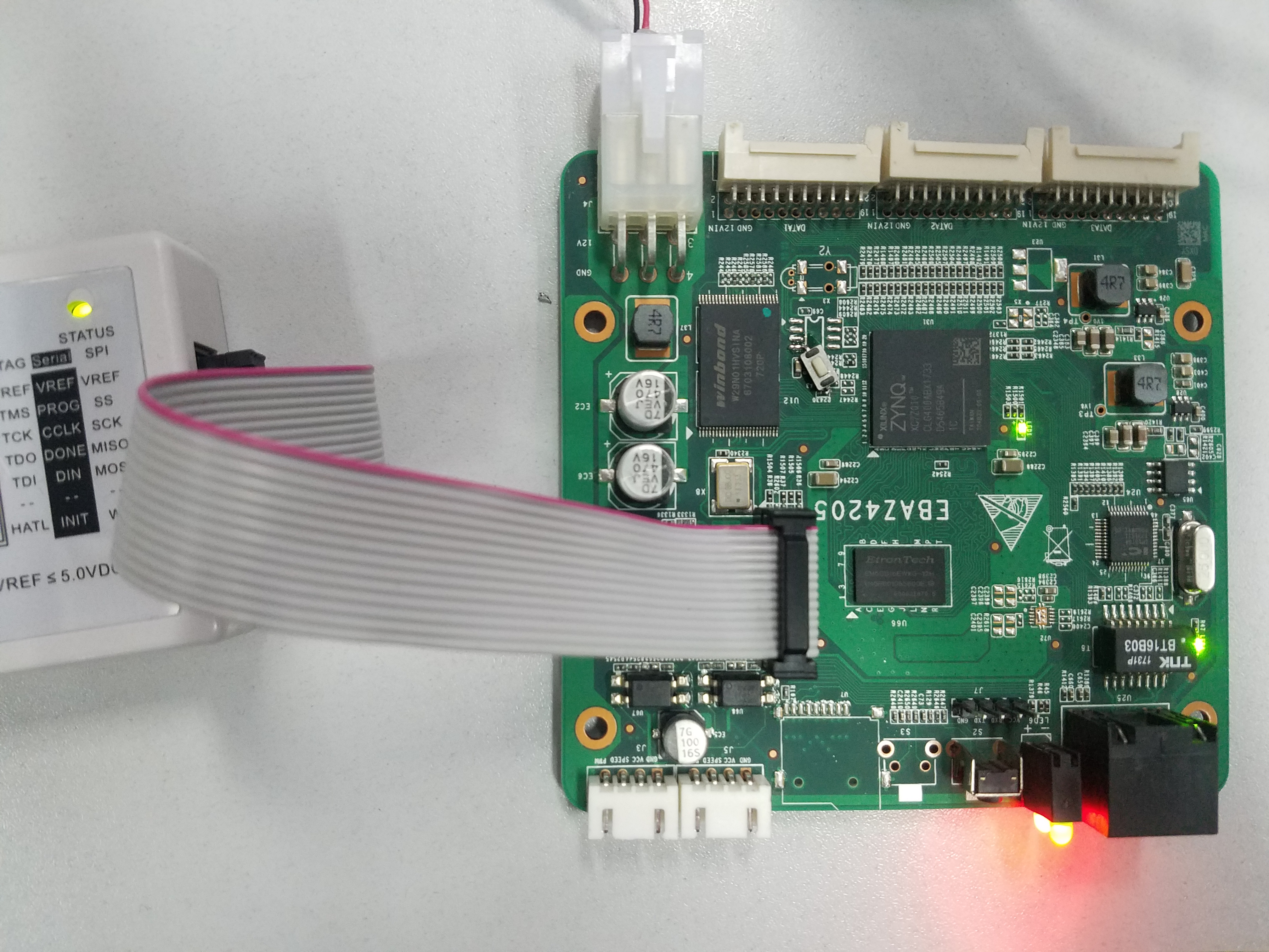

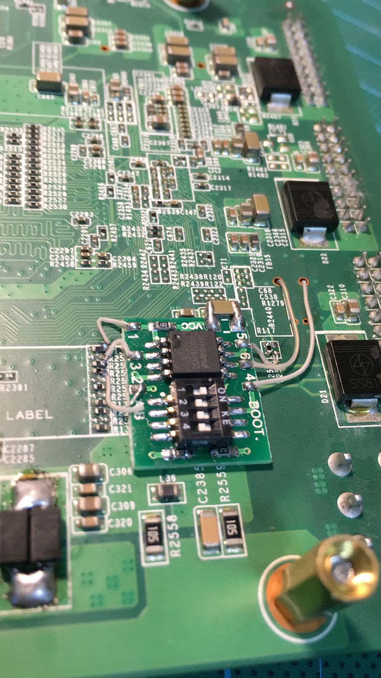

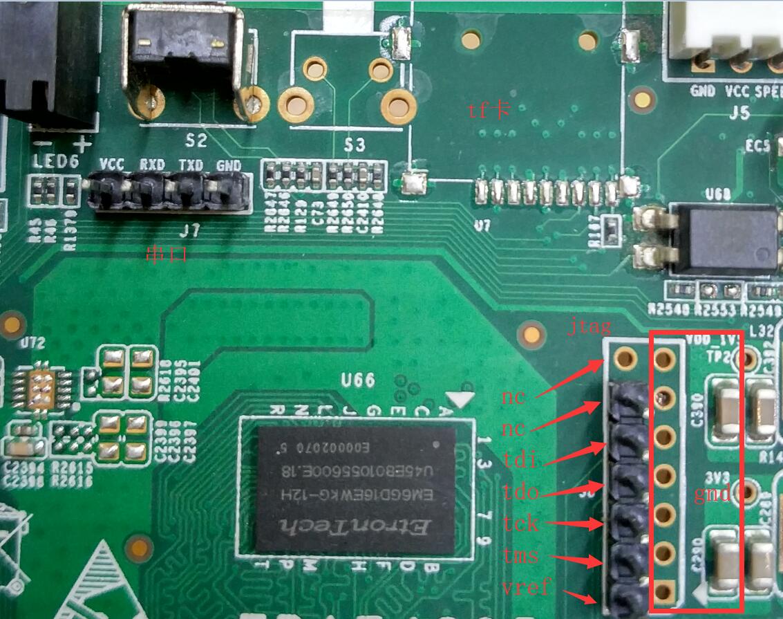

需要补焊个二极管才能供电
1

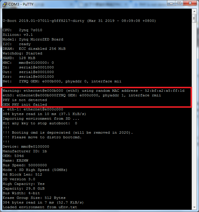

开机电流 5V下供电 约300ma 虽然是要12V 但是似乎5V也能愉快的跑
1

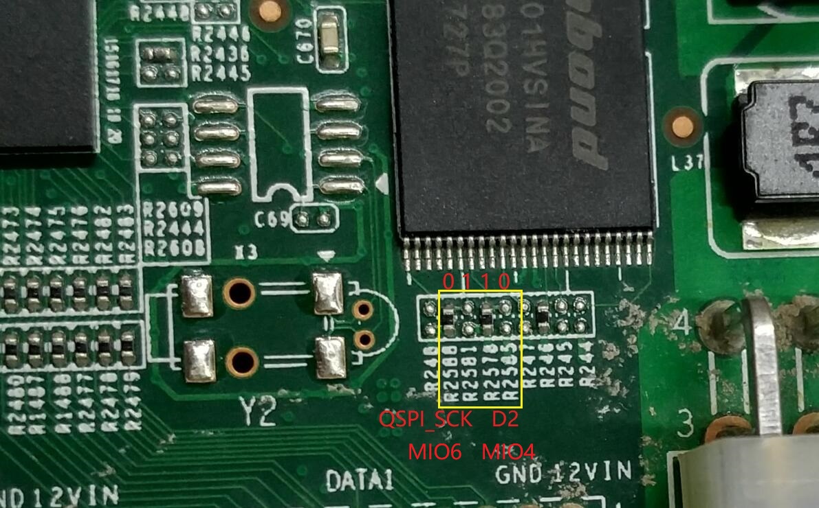

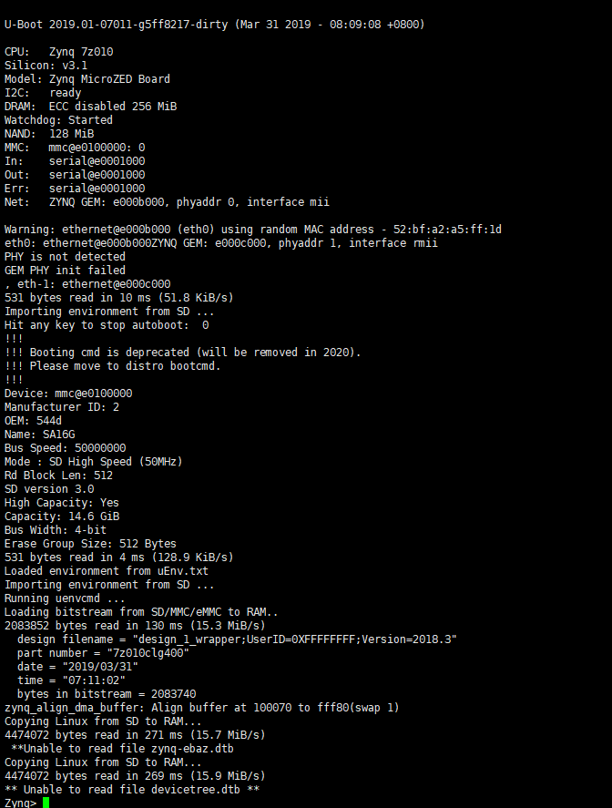

板子上有个tf卡座 没焊 似乎有jtag调试口
预留有串口 上电接115200 8n1可以看到调试信息输出
上电开机很慢
要差不多快一分钟 开机完成闪红灯

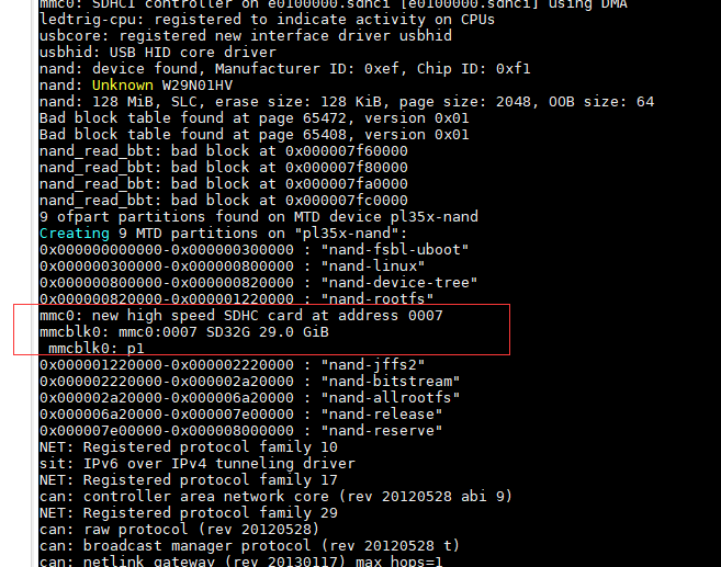

部分开机信息-里面反正是跑了linux

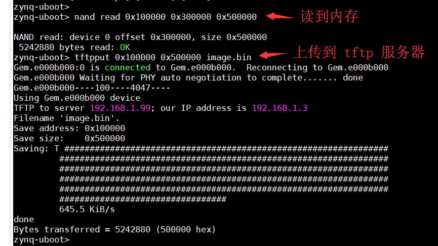

NAND read: device 0 offset 0x300000, size 0x500000
 5242880 bytes read: OK
NAND read: device 0 offset 0x800000, size 0x20000
 131072 bytes read: OK

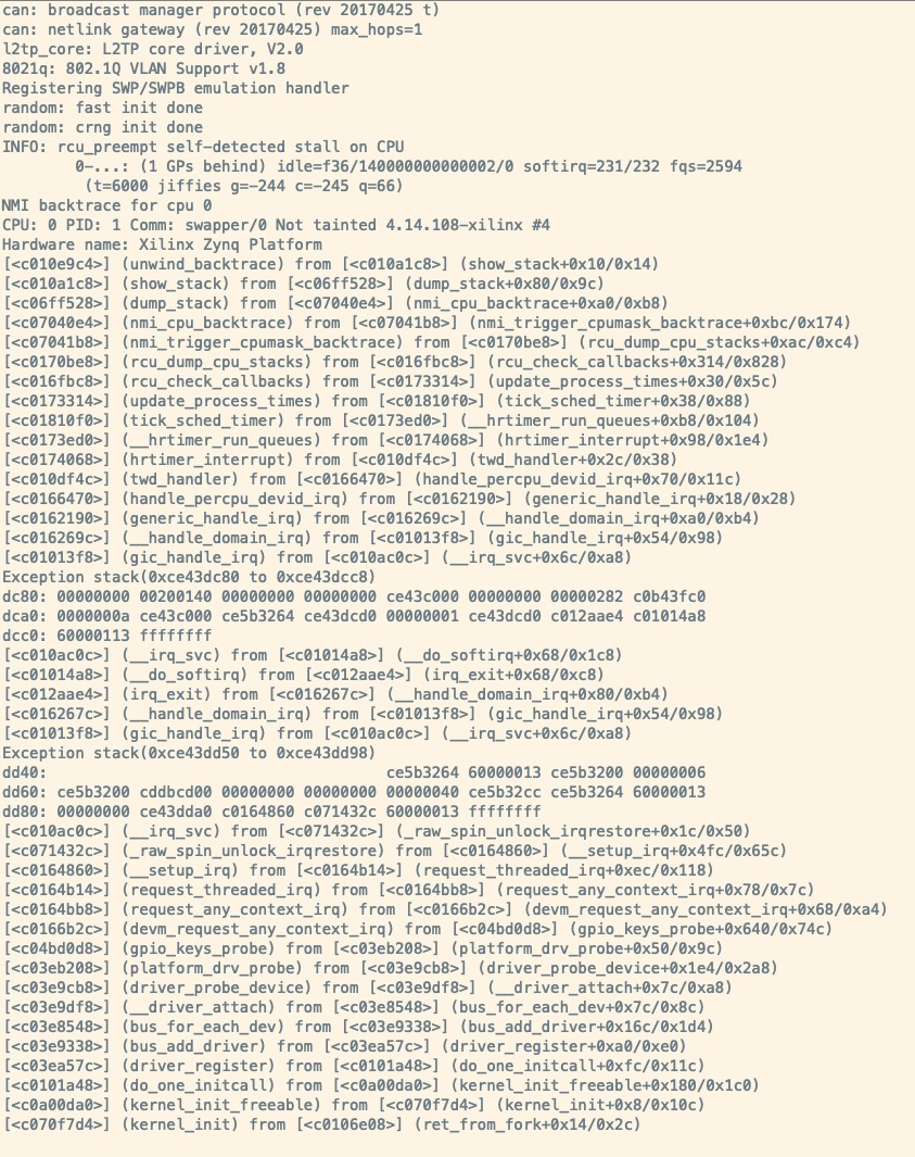

NET: Registered protocol family 10
sit: IPv6 over IPv4 tunneling driver
can: controller area network core (rev 20120528 abi 9)
NET: Registered protocol family 29
can: raw protocol (rev 20120528)
can: broadcast manager protocol (rev 20120528 t)
can: netlink gateway (rev 20130117) max_hops=1
Registering SWP/SWPB emulation handler
hctosys: unable to open rtc device (rtc0)
ALSA device list:
  No soundcards found.
VFS: Mounted root (jffs2 filesystem) on device 31:6.
devtmpfs: mounted
Freeing unused kernel memory: 1024K (c0800000 - c0900000)
jffs2: warning: (1) jffs2_sum_write_data: Not enough space for summary, padsize = -16
INIT: version 2.88 booting
random: dd urandom read with 1 bits of entropy available
Wed Jul 21 00:51:05 UTC 2010
Starting internet superserver: inetd.
jffs2: notice: (721) check_node_data: wrong data CRC in data node at 0x03edeccc: read 0x279c67f2, calculated 0x2bbf6f3e.
IPv6: ADDRCONF(NETDEV_UP): eth0: link is not ready
appstartup .....
rm: can't remove '/tmp/*': No such file or directory
0
BANK0
appstartup ..... end
INIT: Entering runlevel: 5
Configuring network interfaces... done.
Starting Dropbear SSH server: dropbear.
Starting syslogd/klogd: done
PetaLinux 2016.4 zedboard-zynq7 /dev/ttyPS0

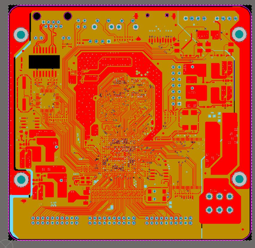

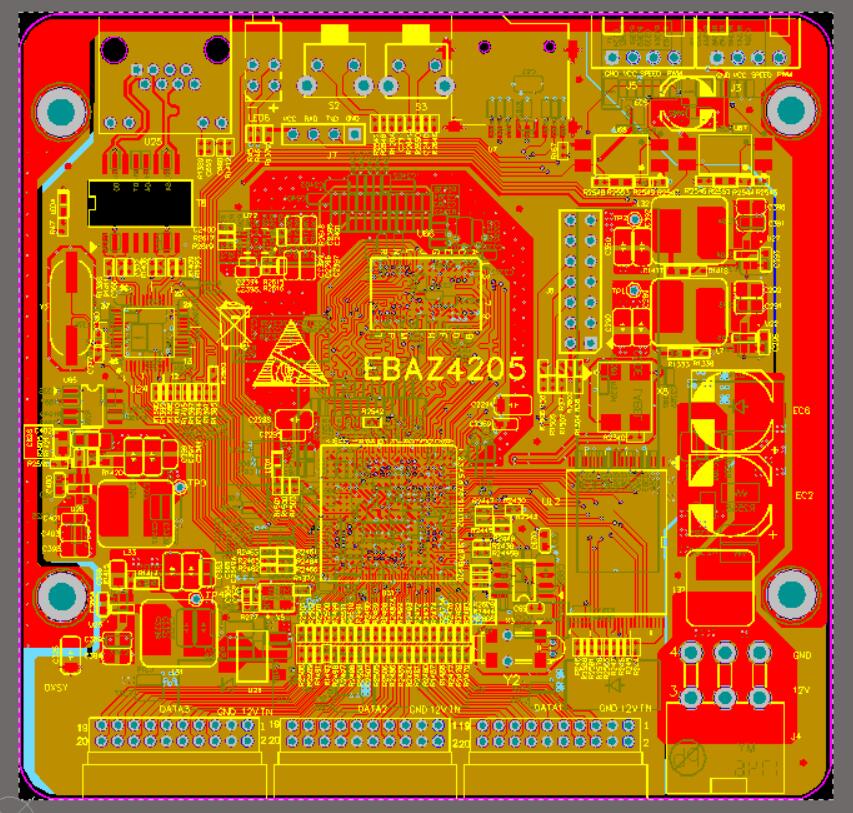

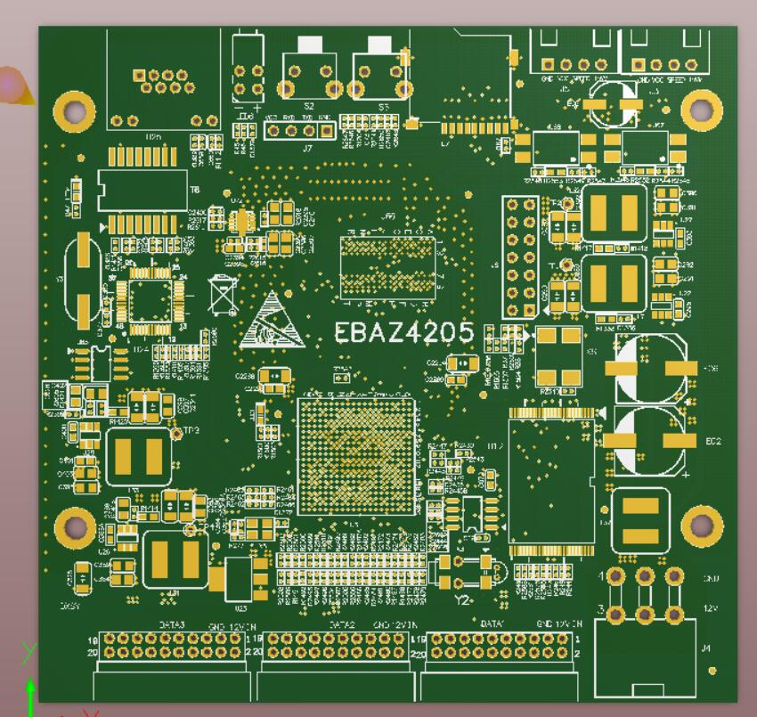

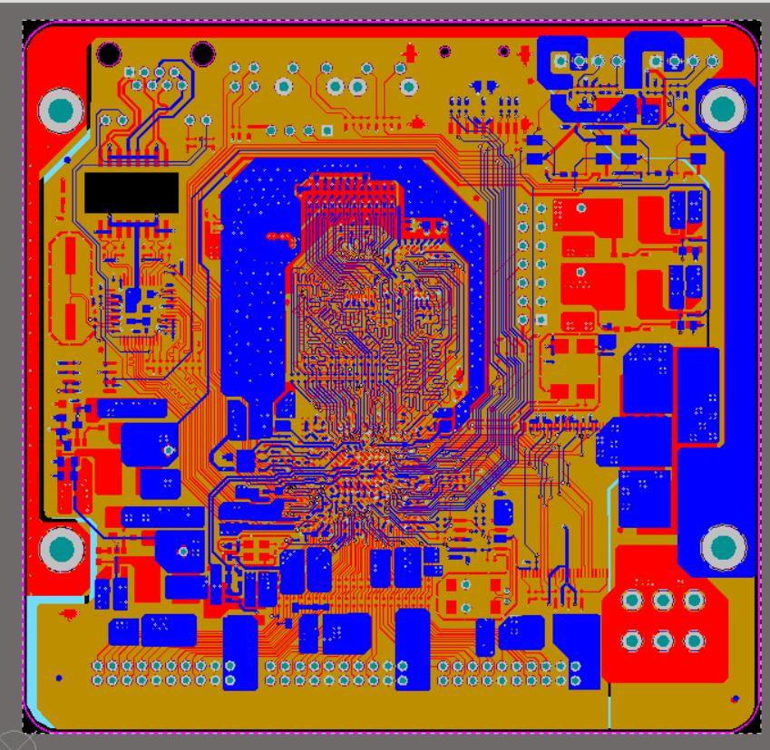

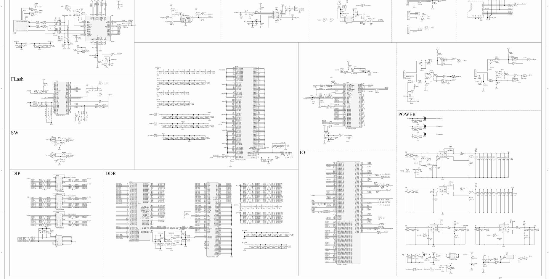

在某论坛找到了原理图和PCB文件
原理图是pdf格式,pcb文件用AD可以打开 具体下载见附件
讲道理他们挺厉害的 居然能搞到这玩意
如图:
1
pcb是四层板
top和bottom走信号 中间两层电源
1
1
1
1
资料包:附件
/files/members/884/zynq.7z
上车方法:
1

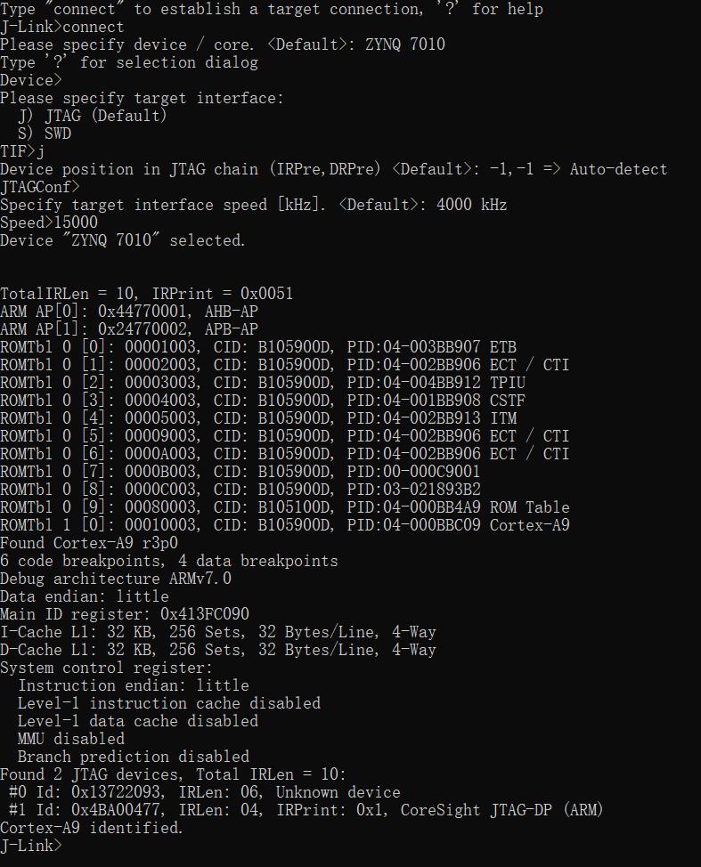

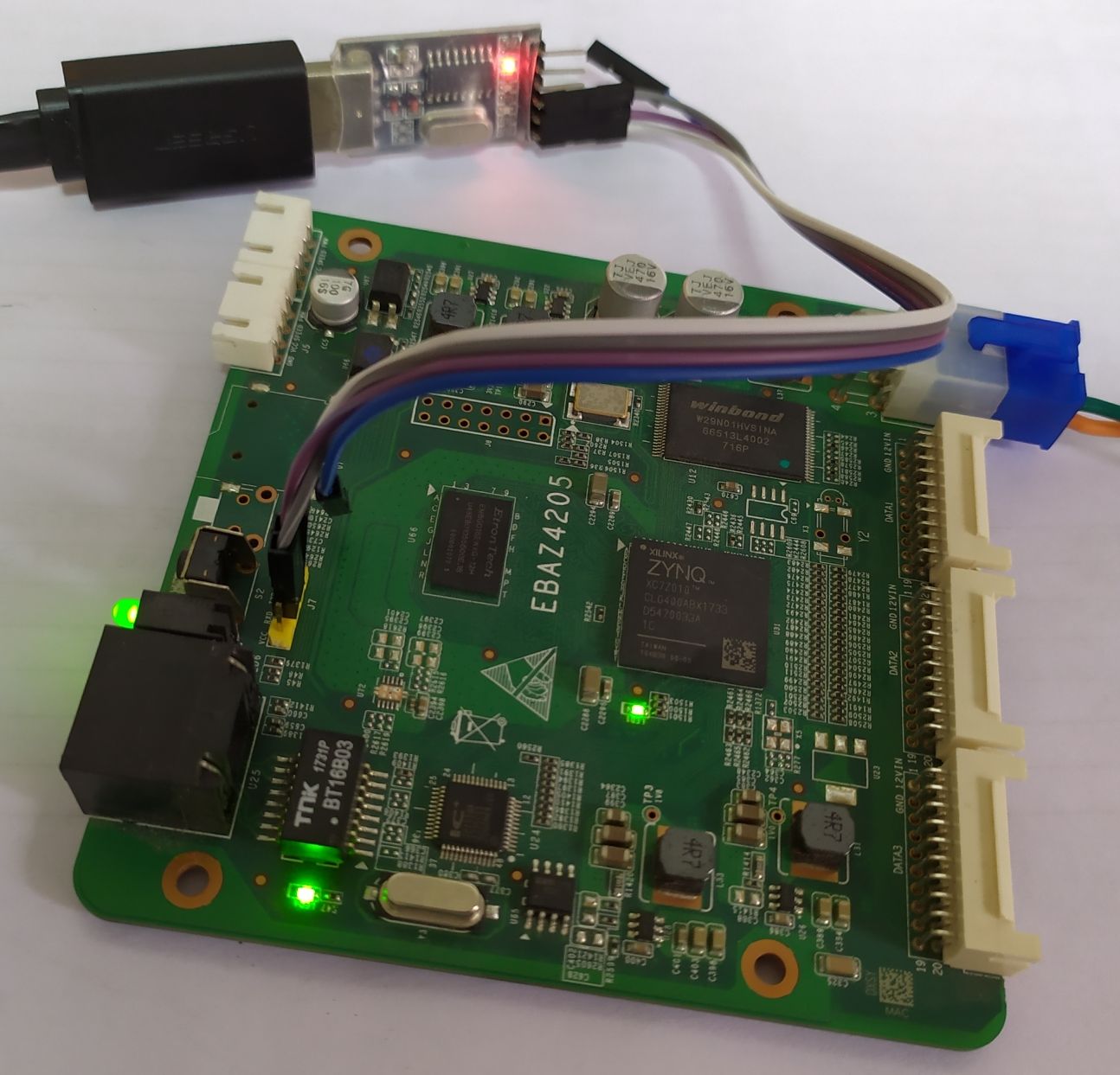

楼主在 QQ 上给我发的图片, 已经可以用 JLINK 检测到芯片了.

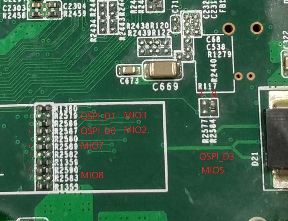

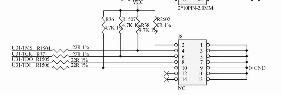

Re: 捡了个便宜的高级ZYNQ XC7Z010 开发板玩玩

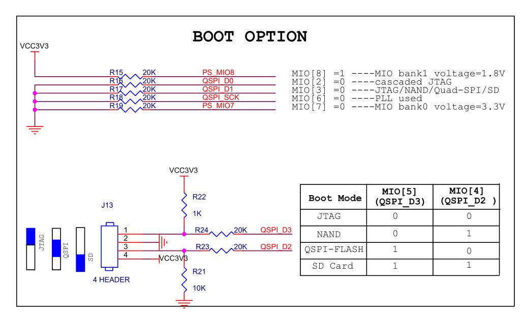

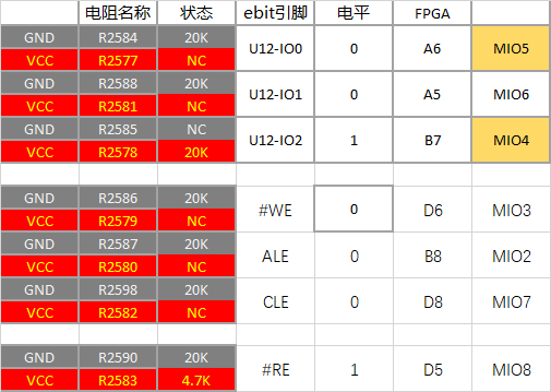

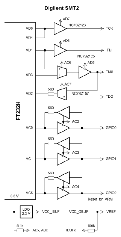

调试口原理图
3
调试口位置
3

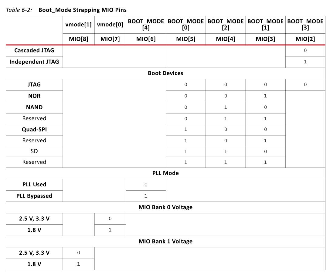

启动脚定义
3
3
启动脚详细标注
3
3

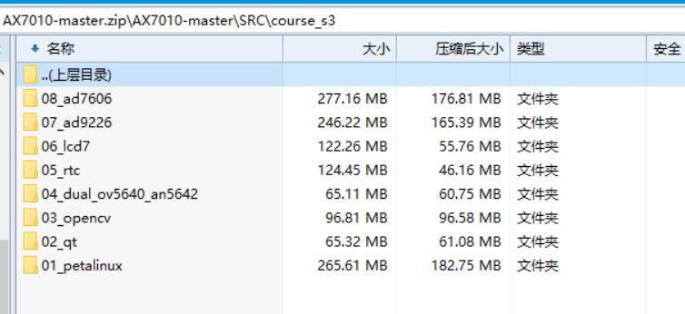

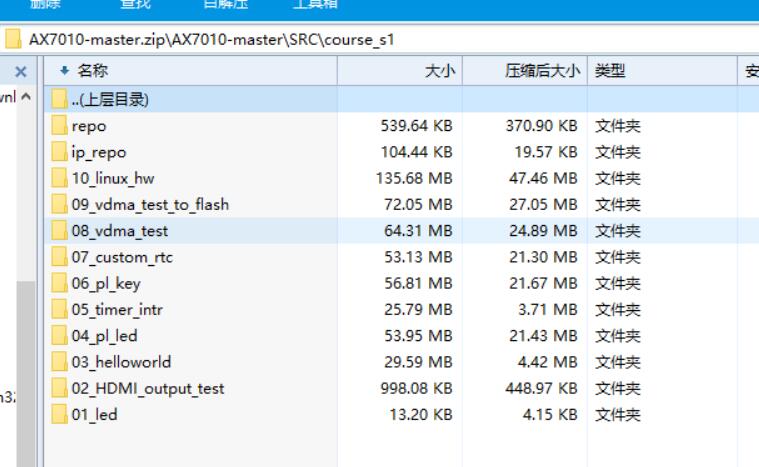

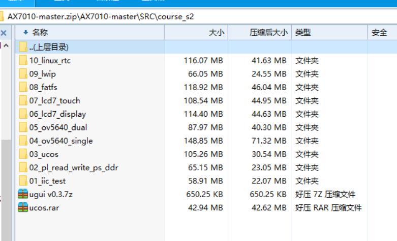

学习资料和链接
黑金家开发板的 面向歪果仁的资料
在gayhub上面https://github.com/alinxalinx/AX7010 有点大,下载下来有1.5G,用ida+挂代理来的快,不然下太久了
1
1
1

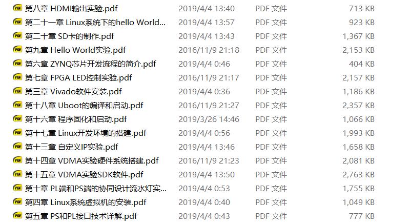

黑金家的一些PDF教程
他那个垃圾论坛,下载很麻烦,回复可见+反人类验证码+2分钟允许发一贴+一小时允许发10贴。真的想打人
/files/members/884/AX7010.7z
1

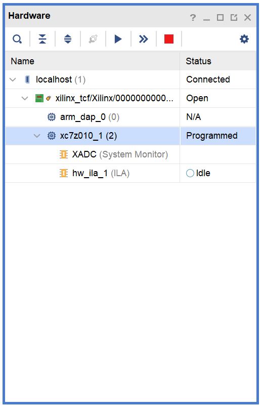

刚刚我也试过了,Vivado可以正确识别板子,好评 wink
JTAG的定义和官方兼容,可以直接用FPGA下载线连接。
Vivado
楼主 #29 2019-04-06 00:05:44
posystorage
注册时间: 2018-05-06
已发帖子: 173
/files/members/1510/1.jpg
Vivado
/files/members/1510/2.jpg
是的,就是标准的jtag接口,这个好评

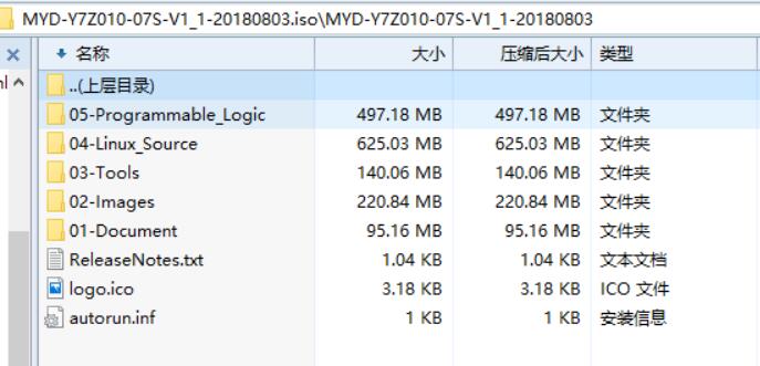

米尔科技的资料
http://d.myirtech.com/MYD-Y7Z010_07S
服务器在美西,建议开proxy搞,不开200k,开了8m+
直接下载这个iso就行,是打包好的
http://d.myirtech.com/MYD-Y7Z010_07S/MYD-Y7Z010-07S-V1_1-20180803.iso
4
4

#42 2019-04-10 15:36:04
3DA502
注册时间: 2018-08-18
积分: 7.5
没有带路手册!!!
下载ebaz4205文件夹,里面有个镜像xillinux-2.0.img
把这个镜像烧入TF卡,板子启动电阻设为从TF卡启动,就是拆掉R2584上的电阻,焊接到R2577
焊上SD卡座
然后还有。。。
把启动分区,就是TF卡的FAT32分区,里面的uimage删掉
把文件夹里面的boot.bin system.bit.bin uimage Env.txt 等复制到fat32 分区
最近编辑记录 3DA502 (2019-04-10 18:09:48)

D2的标记有点偏,不太确定是哪一个。谢谢大佬指路
焊上SD卡座
然后还有。。。
昨天的调试,接上tf卡,看了下nand启动的打印信息,mmc的大小识别正常,而且好像都挂载上了,没账号密码没办法确定是否完全正常,然后对调了电阻发现还是不能启动。
我用Vivado不能识别板子,jlink可以连上,有什么注意事项吗,需要复位按键吗?
楼主 #58 2019-04-13 15:48:23
posystorage
注册时间: 2018-05-06
已发帖子: 173

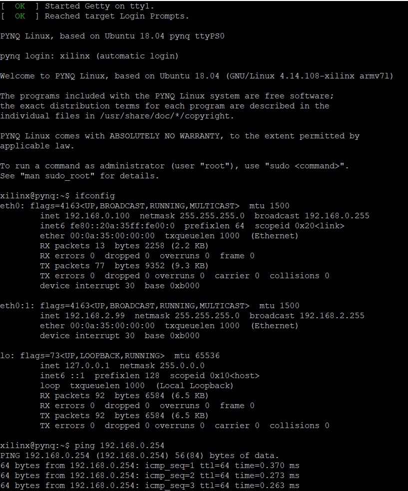

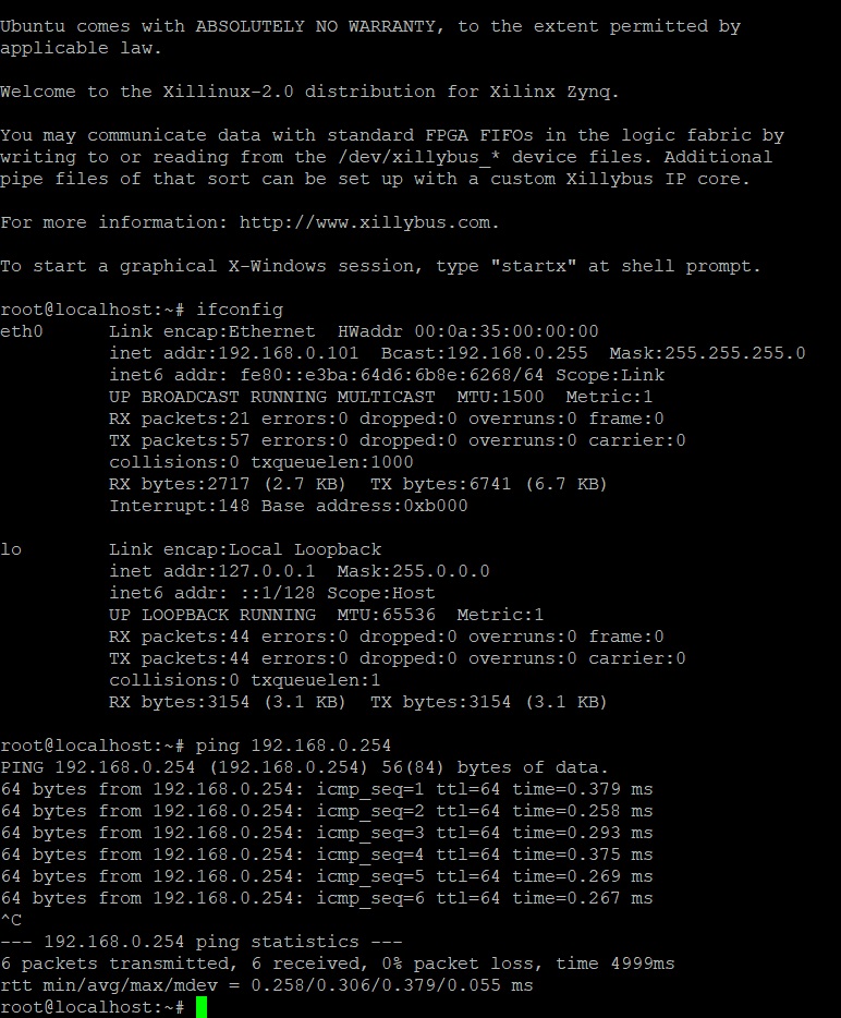

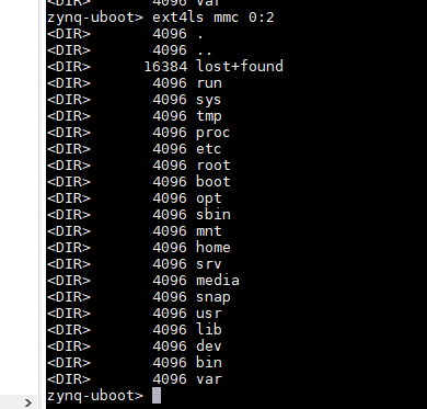

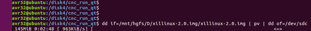

用这个镜像xillinux-2.0.img
能跑uboot但是进不了系统
1
#59 2019-04-13 16:19:29
不是已经有了命令提示符吗,说明已经进入系统了啊
楼主 #60 2019-04-13 16:29:36
posystorage
注册时间: 2018-05-06
已发帖子: 173
大佬说这是initramfs 这个镜像应该是乌班图
#61 2019-04-13 17:04:09
posystorage wrote:
原来如此。
根据以往经验,最好 TF卡dump出来的文件自己验证之后给个哈希码(hash),否则出了问题都不知道是哪里的问题。

#62 2019-04-14 20:25:04
已发帖子: 9,513
1.0.0.46 (Nov 28 2017 - 20:56:04 +0800)
Model: Zynq Zed Development Board
DRAM:  ECC disabled 256 MiB
NAND:  128 MiB
MMC:   zynq_sdhci: 0
Invalid bus 0 (err=-1)
In:    serial
Out:   serial
Err:   serial
Net:   Gem.e000b000
Hit 'd' to stop autoboot(eric):  0
Copying Linux from NAND flash to RAM...
Device 0: nand0, sector size 128 KiB
  Page size       2048 b
  OOB size          64 b
  Erase size    131072 b
  subpagesize      512 b
  options     0x       0
  bbt options 0x   20000
NAND read: device 0 offset 0x2220000, size 0x300000
 3145728 bytes read: OK
  design filename = "top_ctrl;UserID=0XFFFFFFFF;Version=2016.4"
  part number = "7z010clg400"
  date = "2017/11/28"
  time = "13:25:29"
  bytes in bitstream = 2083740
zynq_align_dma_buffer: Align buffer at 100068 to 100000(swap 1)
## Booting kernel from Legacy Image at 02080000 ...
   Image Name:   Linux-4.6.0-xilinx
   Data Size:    3820688 Bytes = 3.6 MiB
   Load Address: 00008000
   Entry Point:  00008000
   Verifying Checksum ... OK
## Flattened Device Tree blob at 02000000
   Booting using the fdt blob at 0x2000000
   Loading Kernel Image ... OK
   Loading Device Tree to 0f2fe000, end 0f303b90 ... OK
Booting Linux on physical CPU 0x0
Linux version 4.6.0-xilinx (root@alvin) (gcc version 5.2.0 (GCC) ) #5 SMP PREEMPT Mon May 8 14:36:49 CST 2017
CPU: ARMv7 Processor [413fc090] revision 0 (ARMv7), cr=18c5387d
CPU: PIPT / VIPT nonaliasing data cache, VIPT aliasing instruction cache
Machine model: xlnx,zynq-7000
cma: Reserved 16 MiB at 0x0e000000
Memory policy: Data cache writealloc
percpu: Embedded 12 pages/cpu @cfdce000 s19776 r8192 d21184 u49152
Built 1 zonelists in Zone order, mobility grouping on.  Total pages: 65024
Kernel command line: console=ttyPS0,115200 root=/dev/mtdblock6 rootfstype=jffs2 noinitrd rw rootwait
PID hash table entries: 1024 (order: 0, 4096 bytes)
Dentry cache hash table entries: 32768 (order: 5, 131072 bytes)
Inode-cache hash table entries: 16384 (order: 4, 65536 bytes)
Memory: 234624K/262144K available (5286K kernel code, 231K rwdata, 1848K rodata, 1024K init, 226K bss, 11136K reserved, 16384K cma-reserved, 0K highmem)
Virtual kernel memory layout:
    vector  : 0xffff0000 - 0xffff1000   (   4 kB)
    fixmap  : 0xffc00000 - 0xfff00000   (3072 kB)
    vmalloc : 0xd0800000 - 0xff800000   ( 752 MB)
    lowmem  : 0xc0000000 - 0xd0000000   ( 256 MB)
    pkmap   : 0xbfe00000 - 0xc0000000   (   2 MB)
    modules : 0xbf000000 - 0xbfe00000   (  14 MB)
      .text : 0xc0008000 - 0xc07f7850   (8127 kB)
      .init : 0xc0800000 - 0xc0900000   (1024 kB)
      .data : 0xc0900000 - 0xc0939e60   ( 232 kB)
       .bss : 0xc0939e60 - 0xc0972764   ( 227 kB)
Preemptible hierarchical RCU implementation.
        Build-time adjustment of leaf fanout to 32.
        RCU restricting CPUs from NR_CPUS=4 to nr_cpu_ids=2.
RCU: Adjusting geometry for rcu_fanout_leaf=32, nr_cpu_ids=2
NR_IRQS:16 nr_irqs:16 16
efuse mapped to d0800000
slcr mapped to d0802000
L2C: platform modifies aux control register: 0x72360000 -> 0x72760000
L2C: DT/platform modifies aux control register: 0x72360000 -> 0x72760000
L2C-310 erratum 769419 enabled
L2C-310 enabling early BRESP for Cortex-A9
L2C-310 full line of zeros enabled for Cortex-A9
L2C-310 ID prefetch enabled, offset 1 lines
L2C-310 dynamic clock gating enabled, standby mode enabled
L2C-310 cache controller enabled, 8 ways, 512 kB
L2C-310: CACHE_ID 0x410000c8, AUX_CTRL 0x76760001
zynq_clock_init: clkc starts at d0802100
Zynq clock init
sched_clock: 64 bits at 333MHz, resolution 3ns, wraps every 4398046511103ns
clocksource: arm_global_timer: mask: 0xffffffffffffffff max_cycles: 0x4ce076117e, max_idle_ns: 440795215954 ns
Switching to timer-based delay loop, resolution 3ns
clocksource: ttc_clocksource: mask: 0xffff max_cycles: 0xffff, max_idle_ns: 537538477 ns
timer #0 at d080a000, irq=17
Console: colour dummy device 80x30
Calibrating delay loop (skipped), value calculated using timer frequency.. 666.66 BogoMIPS (lpj=3333330)
pid_max: default: 32768 minimum: 301
Mount-cache hash table entries: 1024 (order: 0, 4096 bytes)
Mountpoint-cache hash table entries: 1024 (order: 0, 4096 bytes)
CPU0: thread -1, cpu 0, socket 0, mpidr 80000000
Setting up static identity map for 0x100000 - 0x100058
CPU1: thread -1, cpu 1, socket 0, mpidr 80000001
Brought up 2 CPUs
SMP: Total of 2 processors activated (1333.33 BogoMIPS).
CPU: All CPU(s) started in SVC mode.
devtmpfs: initialized
VFP support v0.3: implementor 41 architecture 3 part 30 variant 9 rev 4
clocksource: jiffies: mask: 0xffffffff max_cycles: 0xffffffff, max_idle_ns: 19112604462750000 ns
pinctrl core: initialized pinctrl subsystem
DMA: preallocated 256 KiB pool for atomic coherent allocations
cpuidle: using governor menu
hw-breakpoint: found 5 (+1 reserved) breakpoint and 1 watchpoint registers.
hw-breakpoint: maximum watchpoint size is 4 bytes.
zynq-ocm f800c000.ocmc: ZYNQ OCM pool: 256 KiB @ 0xd0880000
zynq-pinctrl 700.pinctrl: zynq pinctrl initialized
vgaarb: loaded
SCSI subsystem initialized
usbcore: registered new interface driver usbfs
usbcore: registered new interface driver hub
usbcore: registered new device driver usb
media: Linux media interface: v0.10
Linux video capture interface: v2.00
pps_core: LinuxPPS API ver. 1 registered
pps_core: Software ver. 5.3.6 - Copyright 2005-2007 Rodolfo Giometti <giometti@linux.it>
PTP clock support registered
EDAC MC: Ver: 3.0.0
Advanced Linux Sound Architecture Driver Initialized.
clocksource: Switched to clocksource arm_global_timer
TCP established hash table entries: 2048 (order: 1, 8192 bytes)
TCP bind hash table entries: 2048 (order: 2, 16384 bytes)
TCP: Hash tables configured (established 2048 bind 2048)
UDP hash table entries: 256 (order: 1, 8192 bytes)
UDP-Lite hash table entries: 256 (order: 1, 8192 bytes)
RPC: Registered named UNIX socket transport module.
RPC: Registered udp transport module.
RPC: Registered tcp transport module.
RPC: Registered tcp NFSv4.1 backchannel transport module.
hw perfevents: enabled with armv7_cortex_a9 PMU driver, 7 counters available
futex hash table entries: 512 (order: 3, 32768 bytes)
workingset: timestamp_bits=28 max_order=16 bucket_order=0
jffs2: version 2.2. (NAND) (SUMMARY)  © 2001-2006 Red Hat, Inc.
io scheduler noop registered
io scheduler deadline registered
io scheduler cfq registered (default)
dma-pl330 f8003000.dmac: Loaded driver for PL330 DMAC-241330
dma-pl330 f8003000.dmac:        DBUFF-128x8bytes Num_Chans-8 Num_Peri-4 Num_Events-16
42c00000.serial: ttyUL2 at MMIO 0x42c00000 (irq = 166, base_baud = 0) is a uartlite
e0000000.serial: ttyPS1 at MMIO 0xe0000000 (irq = 144, base_baud = 3124996) is a xuartps
e0001000.serial: ttyPS0 at MMIO 0xe0001000 (irq = 145, base_baud = 3124996) is a xuartps
console [ttyPS0] enabled
xdevcfg f8007000.devcfg: ioremap 0xf8007000 to d0872000
[drm] Initialized drm 1.1.0 20060810
brd: module loaded
loop: module loaded
CAN device driver interface
gpiod_set_value: invalid GPIO
libphy: MACB_mii_bus: probed
macb e000b000.ethernet eth0: Cadence GEM rev 0x00020118 at 0xe000b000 irq 148 (00:0a:35:00:01:22)
ICPlus IP101A/G e000b000.etherne:00: attached PHY driver [ICPlus IP101A/G] (mii_bus:phy_addr=e000b000.etherne:00, irq=-1)
e1000e: Intel(R) PRO/1000 Network Driver - 3.2.6-k
e1000e: Copyright(c) 1999 - 2015 Intel Corporation.
ehci_hcd: USB 2.0 'Enhanced' Host Controller (EHCI) Driver
ehci-pci: EHCI PCI platform driver
usbcore: registered new interface driver usb-storage
mousedev: PS/2 mouse device common for all mice
i2c /dev entries driver
rtc-pcf8563 0-0051: chip found, driver version 0.4.4
rtc-pcf8563 0-0051: pcf8563_write_block_data: err=-11 addr=0e, data=03
rtc-pcf8563 0-0051: pcf8563_probe: write error
rtc-pcf8563: probe of 0-0051 failed with error -5
cdns-i2c e0004000.i2c: 400 kHz mmio e0004000 irq 141
EDAC MC: ECC not enabled
Xilinx Zynq CpuIdle Driver started
sdhci: Secure Digital Host Controller Interface driver
sdhci: Copyright(c) Pierre Ossman
sdhci-pltfm: SDHCI platform and OF driver helper
mmc0: SDHCI controller on e0100000.sdhci [e0100000.sdhci] using DMA
ledtrig-cpu: registered to indicate activity on CPUs
usbcore: registered new interface driver usbhid
usbhid: USB HID core driver
nand: device found, Manufacturer ID: 0xef, Chip ID: 0xf1
nand: Unknown W29N01HV
nand: 128 MiB, SLC, erase size: 128 KiB, page size: 2048, OOB size: 64
Bad block table found at page 65472, version 0x01
Bad block table found at page 65408, version 0x01
nand_read_bbt: bad block at 0x000007f60000
nand_read_bbt: bad block at 0x000007f80000
nand_read_bbt: bad block at 0x000007fa0000
nand_read_bbt: bad block at 0x000007fc0000
9 ofpart partitions found on MTD device pl35x-nand
Creating 9 MTD partitions on "pl35x-nand":
0x000000000000-0x000000300000 : "nand-fsbl-uboot"
0x000000300000-0x000000800000 : "nand-linux"
0x000000800000-0x000000820000 : "nand-device-tree"
mmc0: new high speed SDHC card at address 0007
0x000000820000-0x000001220000 : "nand-rootfs"
mmcblk0: mmc0:0007 SD32G 29.0 GiB
 mmcblk0: p1
0x000001220000-0x000002220000 : "nand-jffs2"
0x000002220000-0x000002a20000 : "nand-bitstream"
0x000002a20000-0x000006a20000 : "nand-allrootfs"
0x000006a20000-0x000007e00000 : "nand-release"
0x000007e00000-0x000008000000 : "nand-reserve"
ALSA device list:
devtmpfs: mounted
FAT-fs (mmcblk0p1): Volume was not properly unmounted. Some data may be corrupt. Please run fsck.
random: dd urandom read with 2 bits of entropy available
Wed Jul 21 02:50:29 UTC 2010
appstartup .....
0
BANK0
macb e000b000.ethernet eth0: unable to generate target frequency: 25000000 Hz
macb e000b000.ethernet eth0: link up (100/Full)
IPv6: ADDRCONF(NETDEV_CHANGE): eth0: link becomes ready
zedboard-zynq7 login: ./dwang_btc_miner
./ethtool
./HKDW.tar.gz
./libnetsnmpagent.so.30
./libnetsnmpmibs.so.30
./libnetsnmp.so.30
./proc_monitor
./reset_button
./snmpd
./snmpd.conf
./sys_pll_thrs.conf
./upgrade_ver_6.0.20.50
./zebra
jffs2: notice: (742) check_node_data: wrong data CRC in data node at 0x02fea3fc: read 0x464f62fa, calculated 0xd141d0ed.
jffs2: notice: (742) check_node_data: wrong data CRC in data node at 0x01a21ba8: read 0x6db7b1e6, calculated 0x33302c8d.
jffs2: notice: (742) check_node_data: wrong data CRC in data node at 0x004f1ee4: read 0xfc632049, calculated 0x57dc0d41.
./zyp/
./zyp/controllers/
./zyp/controllers/Status.c
./zyp/controllers/update.c
./zyp/controllers/Cgminer.c
./zyp/controllers/ipccom.c
./zyp/controllers/chipstatus.c
./zyp/controllers/admininfo.c
./zyp/controllers/Ethernet.c
./zyp/controllers/alarm.c
./zyp/controllers/ebang.c
./zyp/controllers/user.c
./zyp/auth.conf
./zyp/cache/
./zyp/cache/view_a7831b06fabea092a36b5a9cbe1005f3.so
./zyp/cache/view_3c0e2047e5221fb419a7ec0af4b7854c.so
./zyp/cache/view_53ea0d6735e4fb0329c094a648870277.so
./zyp/cache/view_04f9c7da622b21b96049f15706d92938.so
./zyp/cache/view_f7022020d354ba278dcc7ccab562a0dd.so
./zyp/cache/view_6f60de3de9ffb67d1f2e97f4b428386d.so
./zyp/cache/view_b477df8fa01e40197eb5fa8f48e3907b.so
./zyp/cache/view_035f15cc8bbe24799d3e54770f8d8295.so
./zyp/cache/view_513a569543fc2e0d3838c80e9b2de7d4.so
./zyp/cache/view_fb23b72a36b7b4dbe70628d8cca96ed0.so
./zyp/cache/view_f77f36b0d78321b044f0e296a2c667a2.so
./zyp/cache/controller_b40ca62848e046ce00cc49b1905d4fca.so
./zyp/cache/controller_2cb91d133ac7e670d03160cdd11a46c3.so
./zyp/cache/controller_ec2859b93a67c572652a66dbb4a6fe5b.so
./zyp/cache/view_4bc9f79c654681ca48136ecbdede158a.so
./zyp/cache/controller_770d6494da130a44af4aa8689fab502a.so
./zyp/cache/view_3a2b7a533e83e2d61b2cad29bb4b187e.so
./zyp/cache/view_dcb9a5587c458400c8722a02dc5ac818.so
./zyp/cache/view_3eec443737a3de9610a039406fdd038b.so
./zyp/cache/view_512223a62f67729b723fb61c3f62368a.so
./zyp/cache/view_f6669d1b369196a904ea1967e72739a2.so
./zyp/cache/view_4d4d2036351546190541ac2a32bcc383.so

这个7010里面的FPGA 能够虚拟出一些什么接口功能
或者说 速度能到多少啊
#64 2019-04-14 20:50:25
hackerboygn
注册时间: 2019-04-14
现有的电路图和PCB应该是逆向出来的,没有焊的器件参数都没标,当年矿机是天价,催生了配套维修产业

QQ群 464302622 附件 xillinux-2.0.img, dump 到 TF 卡:
sudo dd if=/mnt/hgfs/D/xillinux-2.0.img/xillinux-2.0.img of=/dev/sdX
u-boot 启动, 按 d, 进入 u-boot 命令行状态.
zynq-uboot> fatls mmc 0:1
  4487928   uimage
1 file(s), 0 dir(s)
zynq-uboot> ext4ls mmc 0:2
<DIR>       4096 .
<DIR>       4096 ..
<DIR>      16384 lost+found
<DIR>       4096 run
<DIR>       4096 sys
<DIR>       4096 tmp
<DIR>       4096 proc
<DIR>       4096 etc
<DIR>       4096 root
<DIR>       4096 boot
<DIR>       4096 opt
<DIR>       4096 sbin
<DIR>       4096 mnt
<DIR>       4096 home
<DIR>       4096 srv
<DIR>       4096 media
<DIR>       4096 snap
<DIR>       4096 usr
<DIR>       4096 lib
<DIR>       4096 dev
<DIR>       4096 bin
<DIR>       4096 var

setenv ipaddr 192.168.1.3
setenv serverip 192.168.1.99
nand read 0x100000 0 0x300000
tftpput 0x100000 0x300000 uboot.bin
nand read 0x100000 0x300000 0x500000
tftpput 0x100000 0x500000 image.bin
按上面方法导出了 uboot 和 linux, 不知道对不对. zynq_uboot_kernel.7z

可以从sd卡直接启动。fpga部分的位流文件在uboot里面加载,用不着jtag

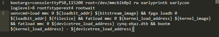

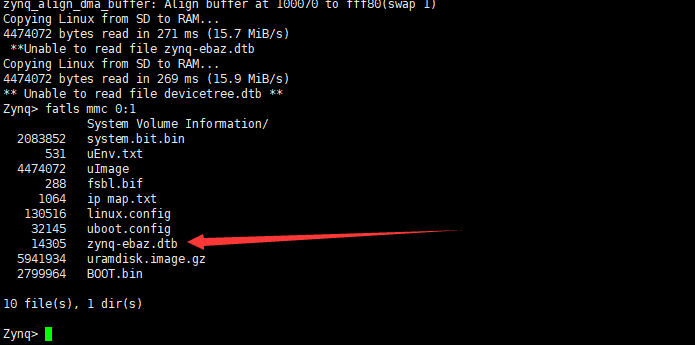

按照42楼道方法,卡在uboot进不去系统,求带路
#73 2019-04-17 16:17:44
hackerboygn
注册时间: 2019-04-14
/files/members/1598/zynq1.png
/files/members/1598/zynq2.png
蛋疼,手动敲一编启动命令就能进。反正调用run命令就极有可能找不到zynq-ebaz.dtb。(其他文件都可以,唯独zynq-ebaz.dtb不行,难到我的TF卡有问题???)
现在把启动脚步的环境变量简化成如下形式就可以完美进系统了

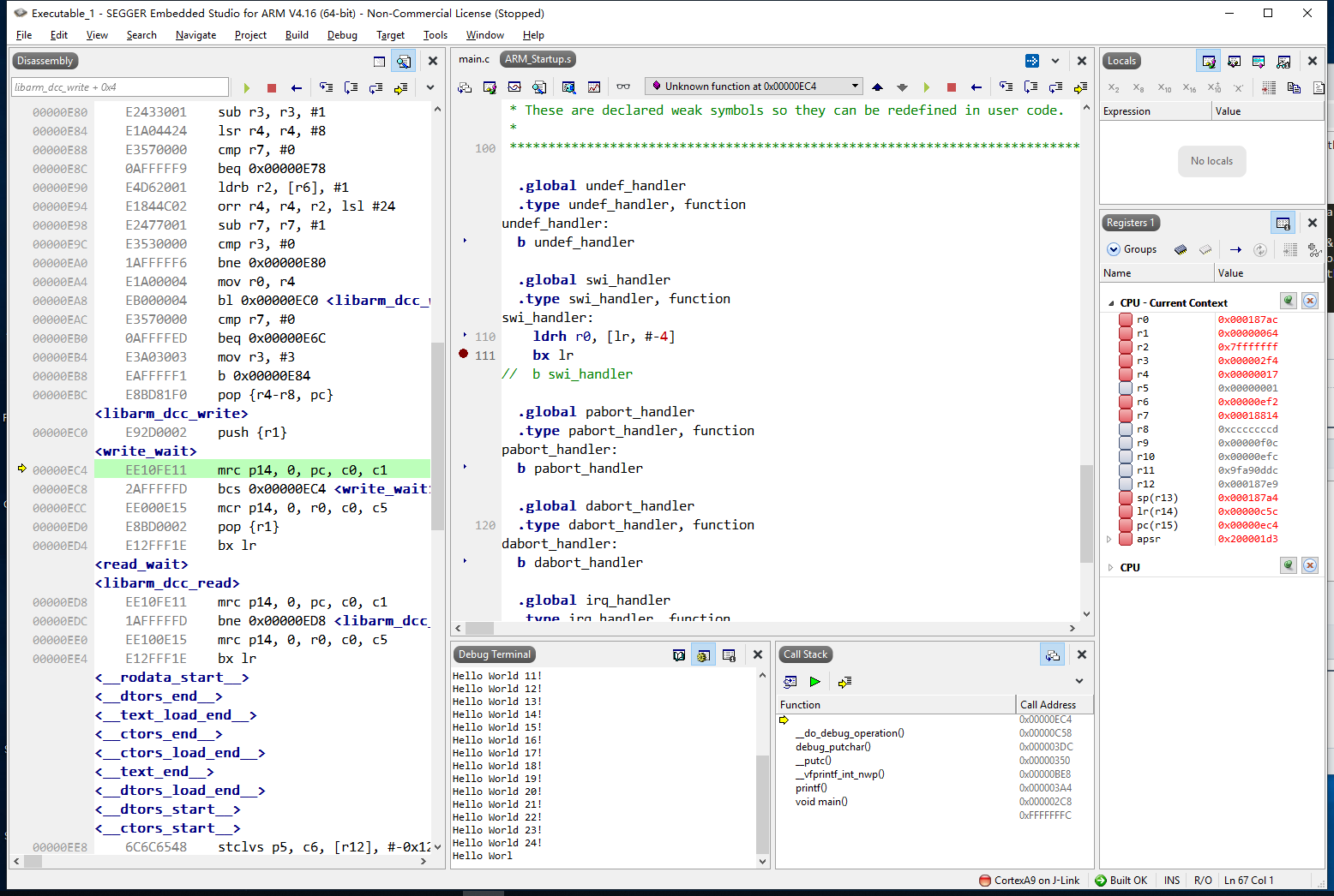

SEGGER Embedded Studio + Jlink Jtag模式裸机能跑起来了 big_smile
Executable_1.7z
接下来怎么点个灯呢 ? sad 。。。

hackerboygn wrote:
/files/members/1598/zynq3.png
是的 那个脚本有问题,可以吧zynq-ebaz.dtb改名字成devicetree.dtb
/files/members/390/TIM20190417231818.png
Executable_1.7z
接下来怎么点个灯呢 ? sad 。。。
老哥真厉害

有黑金AX7010光盘的网盘链接吗,github下载太慢了
posystorage wrote:
学习资料和链接
黑金家开发板的 面向歪果仁的资料
/files/members/884/TIM20190405162006.jpg
/files/members/884/TIM20190405162000.jpg
/files/members/884/TIM20190405161952.jpg
楼主 #78 2019-04-21 11:02:43
posystorage
注册时间: 2018-05-06
已发帖子: 173
posystorage wrote:
学习资料和链接
黑金家开发板的 面向歪果仁的资料
git下载要挂代理就非常快了

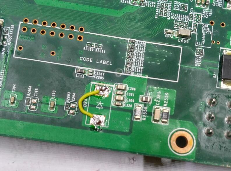

来个简单的上手教程
1、硬件改造
短接背面的二极管D24
1
修改MIO5的设置电阻---把R2584的电阻拆下来焊接到R2577的位置。
1
焊接串口和tf卡座
1
2、准备一张8G以上的tf卡-因为整个卡要被覆盖 记得备份数据
下载镜像 资料下载群:634396816
3、写tf卡
linux下用指令:
sudo dd if=./pynq_z2_v2.3.img of=/dev/sdcXXX(这里请修改成自己系统里的tf卡路径)
或者另外一个镜像:
sudo dd if=./xillinux-2.0.img of=/dev/sdcXXX(这里请修改成自己系统里的tf卡路径)
win下 下载win32diskimager
https://sourceforge.net/projects/win32diskimager/
写入镜像后 有两个分区fat分区-很小 ext分区
吧fat分区的文件全部删掉
吧附件的压缩包解压 里面的文件全部拷贝到fat分区
/files/members/884/fat32-file.7z
4、接上串口 打开终端(我这里用putty)

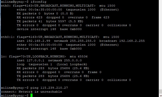

一般来说可以启动成功 可以插网线 检查下网络正常不(有部分板子网络会不正常)
最近编辑记录 posystorage (2019-04-22 00:51:08)

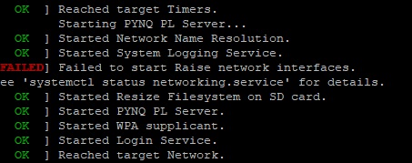

成功的截图
两个不同的版本的乌班图
1
2
有些板子会网有问题 坐等大佬解决?
3
4

posystorage wrote:
成功的截图
两个不同的版本的乌班图
/files/members/884/img1.jpg
/files/members/884/img2.jpg
有些板子会网有问题 坐等大佬解决?
/files/members/884/img3.jpg
/files/members/884/img4.jpg
可以尝试一下替换这一个设备数devicetree1746net.zip

xiaohui wrote:
posystorage wrote:
成功的截图
两个不同的版本的乌班图
有些板子会网有问题 坐等大佬解决?
已经是用新的设备树了,就是你附件这个

楼主 #87 2019-04-24 13:19:19
posystorage
注册时间: 2018-05-06
已发帖子: 173
xiaohui wrote:
posystorage wrote:
已经是用新的设备树了,就是你附件这个
拍一下你板子的背面?
如图
情况是这样的:
点的亮。。不能通信
网口灯会闪
路由器能收到dhcp请求,也分了ip
但是板子那边没收。。。
应该是软件的事
1
#88 2019-04-24 13:45:16
yinyue01
注册时间: 2019-04-21
我的也是这样
posystorage wrote:
xiaohui wrote:
posystorage wrote:
已经是用新的设备树了,就是你附件这个
拍一下你板子的背面?
如图
情况是这样的:
点的亮。。不能通信
网口灯会闪
路由器能收到dhcp请求,也分了ip
但是板子那边没收。。。
应该是软件的事
/files/members/884/TIM20190424131542.jpg

搞了个FT232H的JTAG调试线
这是原作者的pcb/固件烧录等资料
/files/members/884/Xilinx_JTAG-SMT2.rar
这是我改小的SCH/PCB/BOM文件,用AD可以打开
/files/members/884/FT232H.7z
在vivado中成功识别
1
实物图 盗用群里大佬的图了
1
1
1
支持micro或者typec
232h封装支持lqfp或者qfn
配置芯片封装支持sop8或者sto23-6

好评,不过好像没看到引出SRST引脚?这个引脚可以用来重置Zynq,调试的时候应该方便一些

这是我在网上找到的一些Digilent JTAG调试器的资料,现在想做一个支持宽电压的FT232H调试器,需要实现SRST引脚,不知道有没有dalao有兴趣?没画过PCB hmm

矿渣板子上的jtag也没引出rst

可以ping路由器吗?排除下dns的问题。

我今天也遇到了这个问题,一开始用12V电源,ping不通,后来改用5V,居然可以了,神奇

我刚验证了,确实12V不能ping通,5V就ping通了。比较神奇。板子版本是1730。

到手后,焊UART插针和JTAG插针,没喷锡的焊盘好难焊啊,烙铁开到400度,结果焊半天好不容易焊上了,丑的一逼。
我看有大佬说5V也能启动,结果接下来用USB转TTL的那个5V启动不起来,估计电流不够,虽然我电脑是USB3.0的。换上12V电源。很快就欢唱起来了。
本来想一步一步跟大佬学uboot,kernel,device tree,rootfs,这么来的,但TF卡座还没到。也没有JTAG线。想着学FPGA先忽略这个linux吧,那就能用先。
第一步就是要备份,万一出错了还能还原,根据前面楼层大佬的备份NAND数据和分区的方法,几个NAND分区全备份了。
根据系统启动的信息
一个一个分区的备份吧
zynq-uboot> setenv ipaddr 192.168.5.200
zynq-uboot> setenv serverip 192.168.5.28
zynq-uboot> nand read 0x100000 0x000000 0x300000
NAND read: device 0 offset 0x0, size 0x300000
zynq-uboot> tftpput 0x100000 0x300000 fsbl-uboot
Gem.e000b000:0 is connected to Gem.e000b000.  Reconnecting to Gem.e000b000
Gem.e000b000 Waiting for PHY auto negotiation to complete... done
Gem.e000b000----100----4047----
Using Gem.e000b000 device
TFTP to server 192.168.5.28; our IP address is 192.168.5.200
Filename 'fsbl-uboot'.
Save address: 0x100000
Save size:    0x300000
Saving: ################################################################
         2.3 MiB/s
done
Bytes transferred = 3145728 (300000 hex)
zynq-uboot> nand read 0x100000 0x300000 0x500000
zynq-uboot> tftpput 0x100000 0x500000 linux
Filename 'linux'.
Save size:    0x500000
         2.1 MiB/s
done
Bytes transferred = 5242880 (500000 hex)
zynq-uboot> nand read 0x100000 0x800000 0x20000
zynq-uboot> tftpput 0x100000 0x20000 devicetree.dtb
Filename 'devicetree.dtb'.
Save size:    0x20000
Saving: ########
         2 MiB/s
done
Bytes transferred = 131072 (20000 hex)
大概是这样把9个分区全部备份好了

上电测试板子是否正常
板子到手后,在nand有系统的情况下可以通过开机打印检查看下板子的芯片和外设是否正常。(检查nand有没有系统也是一样的做法/偷笑)
1,准备一个5v或者12v的电源,一个usb转ttl线,一个串口调试软件
2,接线
3,打开串口调试软件
4,上电
5,根据开机打印信息判断芯片和一些外设硬件是否正常
[h3]1,准备一个5v或者12v的电源,一个usb转ttl线,一个串口调试软件[/h3]
串口使用可以支持115200波特率的即可
[h3]2,接线[/h3]
![[1]]接线图](<![https://www.zybuluo.com/static/img/logo.png>)
上图引用自:https://whycan.cn/t_2297.html(再次感谢各位大佬的付出与支持)
左边接了杜邦线的是串口,刚买回来需要自己焊接一下,右上角的是电源,留意板子上的丝印有写这12v和gnd的对应着接线就好。这里的电源实测只给5v也可以工作(我现在tf卡还没正常启动这里有点保留,但是实测nand可以正常启动)。

(这里可以看到nand设备的id被成功读取)nand: device found, Manufacturer ID: 0xef, Chip ID: 0xf1
(nand的型号)nand: Unknown W29N01HV
(nand的容量)nand: 128 MiB, SLC, erase size: 128 KiB, page size: 2048, OOB size: 64
(nand的bbt的信息)
(nand设备的分区信息)

因为不知道这个nand系统里的账号信息所以先到这里。后面我们可以把tf卡接上,先不要切换启动设备。然后在开机信息里看一下tf是否被正常识别和挂载成功,然后把启动设备修改为tf卡,尝试tf卡启动。tf卡启动怎么做我会在我完成tf启动后写出来(已经有好几个群里和whycan里的大佬启动成功。镜像在群共享里有)

6,复制群共享里的BOOT.bin,fsbl.bif,linux.config,system.bit.bin,uEnv.txt,uImage,uramdisk.image.gz,zynq-ebaz.dtb到fat分区
7,将zynq-ebaz.dtb文件重命名为devicetree.dtb
修改启动设备为tf卡
上电启动
U-Boot 2019.01-07011-g5ff8217-dirty (Mar 31 2019 - 08:09:08 +0800)
CPU:   Zynq 7z010
Silicon: v3.1
Model: Zynq MicroZED Board

531 bytes read in 8 ms (64.5 KiB/s)
Importing environment from SD ...
!!! Booting cmd is deprecated (will be removed in 2020).
!!! Please move to distro bootcmd.
Device: mmc@e0100000
Manufacturer ID: 3
OEM: 5344
Bus Speed: 50000000
Mode : SD High Speed (50MHz)
Rd Block Len: 512
SD version 3.0
High Capacity: Yes
Capacity: 14.8 GiB
Bus Width: 4-bit
Erase Group Size: 512 Bytes
531 bytes read in 6 ms (85.9 KiB/s)
Loaded environment from uEnv.txt
Running uenvcmd ...
Loading bitstream from SD/MMC/eMMC to RAM..
2083852 bytes read in 135 ms (14.7 MiB/s)
  design filename = "design_1_wrapper;UserID=0XFFFFFFFF;Version=2018.3"
  date = "2019/03/31"
  time = "07:11:02"
zynq_align_dma_buffer: Align buffer at 100070 to fff80(swap 1)
Copying Linux from SD to RAM...
4474072 bytes read in 269 ms (15.9 MiB/s)
 **Unable to read file zynq-ebaz.dtb
4474072 bytes read in 263 ms (16.2 MiB/s)
14305 bytes read in 13 ms (1 MiB/s)
5941934 bytes read in 353 ms (16.1 MiB/s)
   Image Name:   Linux-4.14.108-xilinx
   Data Size:    4474008 Bytes = 4.3 MiB
## Loading init Ramdisk from Legacy Image at 04000000 ...
   Image Name:   Ramdisk
   Image Type:   ARM Linux RAMDisk Image (gzip compressed)
   Data Size:    5941870 Bytes = 5.7 MiB
   Load Address: 00000000
   Entry Point:  00000000
   Loading Ramdisk to 0e56c000, end 0eb16a6e ... OK
   Loading Device Tree to 0e565000, end 0e56b7e0 ... OK
Linux version 4.14.108-xilinx (android@Centos) (gcc version 6.4.1 20171012 (Linaro GCC 6.4-2017.11)) #4 SMP PREEMPT Sun Mar 31 08:49:02 CST 209
OF: fdt: Machine model: Zynq ebit board
bootconsole [earlycon0] enabled
earlycon: cdns0 at MMIO 0xe0001000 (options '115200n8')
bootconsole [cdns0] enabled
cma: Reserved 16 MiB at 0x0f000000
On node 0 totalpages: 65536
free_area_init_node: node 0, pgdat c0b42a40, node_mem_map cedef000
  Normal zone: 512 pages used for memmap
  Normal zone: 0 pages reserved
  Normal zone: 65536 pages, LIFO batch:15
percpu: Embedded 16 pages/cpu @cedc3000 s34572 r8192 d22772 u65536
pcpu-alloc: s34572 r8192 d22772 u65536 alloc=16*4096
pcpu-alloc: [0] 0 [0] 1
Built 1 zonelists, mobility grouping on.  Total pages: 65024
Kernel command line: console=ttyPS0,115200 root=/dev/mmcblk0p2 rw earlyprintk earlycon loglevel=8 rootfstype=ext4 rootwait
Memory: 226148K/262144K available (7168K kernel code, 269K rwdata, 1764K rodata, 1024K init, 285K bss, 19612K reserved, 16384K cma-reserved, 0)
      .text : 0xc0008000 - 0xc0800000   (8160 kB)
      .init : 0xc0a00000 - 0xc0b00000   (1024 kB)
      .data : 0xc0b00000 - 0xc0b43640   ( 270 kB)
       .bss : 0xc0b43640 - 0xc0b8ad48   ( 286 kB)
        Tasks RCU enabled.
        Tasks RCU enabled.
RCU: Adjusting geometry for rcu_fanout_leaf=16, nr_cpu_ids=2
NR_IRQS: 16, nr_irqs: 16, preallocated irqs: 16
Zynq clock init
Zynq clock init
clocksource: arm_global_timer: mask: 0xffffffffffffffff max_cycles: 0x4ce07af025, max_idle_ns: 440795209040 ns
Calibrating delay loop (skipped), value calculated using timer frequency.. 666.66 BogoMIPS (lpj=3333333)
CPU0: Spectre v2: using BPIALL workaround
Setting up static identity map for 0x100000 - 0x100060
Hierarchical SRCU implementation.
smp: Bringing up secondary CPUs ...
CPU1: Spectre v2: using BPIALL workaround
smp: Brought up 1 node, 2 CPUs
random: get_random_u32 called from bucket_table_alloc+0x1e0/0x220 with crng_init=0
zynq-ocm f800c000.ocmc: ZYNQ OCM pool: 256 KiB @ 0xd0840000
e0000000.serial: ttyPS1 at MMIO 0xe0000000 (irq = 27, base_baud = 6249999) is a xuartps
e0001000.serial: ttyPS0 at MMIO 0xe0001000 (irq = 28, base_baud = 6249999) is a xuartps
`k˽[ttyPS0] enabledat MMIO 0xe0001000 (irq = 28, base_baud = 6249999) is a xuartps
bootconsole [earlycon0] disabled
bootconsole [cdns0] disabled
XGpio: /amba_pl/gpio@41200000: registered, base is 1022
XGpio: /amba_pl/gpio@41210000: registered, base is 1017
vgaarb: loaded
EDAC MC: Ver: 3.0.0
FPGA manager framework
fpga-region fpga-full: FPGA Region probed
NET: Registered protocol family 8
NET: Registered protocol family 20
nfc: nfc_init: NFC Core ver 0.1
NET: Registered protocol family 39

周末花了点时间尝试走了一遍板子的开发流程,目前移植的U-Boot已经能用了,但是NAND和网络暂时还不可用。NAND的主要问题是SPL下的驱动不完善(看来没人在Zynq上用NAND启动233),网络的主要问题是还没搞定EMIO的初始化(不过应该加载.bit文件后就能用了?不确定驱动对百兆网络支持如何)。后面要是解决了这些bug就把U-Boot发上来 smile
这里记录一下中间遇到的一些问题。
入门的话,我觉得EBAZ4205 ZYNQ 7Z010 裸机程序NAND固化 JTAG调试方法这篇说得最好,按照他的做法一次就能过了。唯一想吐槽的是NAND,我从Winbond官网找到了对应的datasheet,结果一通设置之后竟然读不出NAND的信息。。反而是博客里面看起来不靠谱的这个设置是可用的,不知道是什么原因。
在熟悉了开发的流程之后,如果之后不需要从SDK生成和编译代码(比如说编译U-Boot),那么比较建议使用XSCT,这是Vivado自带的命令行下的工具,比SDK好用多了。执行的流程大概是这样的:
connect # 连接到开发板
target 2 # 指定调试目标为2,即双核中的#0核
# 初始化Zynq,如果需要初始化外设(例如SDRAM)则需要执行,如果只是要加载到OCM则可以不用执行
source xxx/ps7_init.tcl # 加载tcl文件,一般位于项目目录的yyy.sdk/zzz_wrapper/文件夹中
ps7_init # 执行初始化流程,可能需要一点时间
# 加载elf文件,由于elf文件自带执行地址,因此不需要指定载入地址,且会自动设置pc到开始位置
dow xxx.elf
# 也可以加载普通文件(包括二进制文件),但是需要指定载入地址,且需要加上-data
dow -data xxx.yyy addr1
rwr pc addr2 # 设置pc到开始位置
# 加载bitstream
fpga -file xxx.bit # 加载bitstream,一般位于项目目录的yyy.sdk/zzz_wrapper/文件夹中
# 开始执行
con
以上方法试验过,可以启动U-Boot的SPL和本体(本体可以初始化后直接丢到SDRAM执行,挺方便的),但是自己编译的lwip Echo Server似乎用不了(理论上需要分别加载bitstream和elf),可以启动但提示初始化失败,不知道是什么原因。
另外顺便吐槽一下Create Boot Image功能,在指定elf文件的时候一切正常,但在指定bin文件的时候并不会计算大小,而是直接置零,按照定义置零表示XIP,因此在SD卡上就不能正常启动了 roll 。还有就是建议使用最新的Vivado和Zynq TRM,否则对于Boot Header的定义会有出入。。

上边的电源芯片 J37M 怎么查不到啊?
楼主 #126 2019-07-16 21:36:40
posystorage
注册时间: 2018-05-06
已发帖子: 173
同问啊,我也想知道是啥型号
#127 2019-07-17 18:48:53
yywyai
注册时间: 2019-01-17
已发帖子: 64
积分: 89
posystorage wrote:
同问啊,我也想知道是啥型号
如果说的是板上SOT32-6的那个电源芯片的话,应该是 TPS563201

整理了一下配置管脚
EBAZ4205启动模式配置
ZYNQ700SOC启动模式配置
最近编辑记录 dino678 (2019-08-08 17:27:52)
这里记录一下中间遇到的一些问题。
connect # 连接到开发板
dow xxx.elf
# 加载bitstream
# 开始执行
con
uboot里使用网络不正常可能是批号不同导致的设备树不一致,我尝试过sd卡启动后把nand里的设备树拷贝出来替换掉现有的,网络正常。关于lwip echo server的编译过程可以进群(464302622)的群共享看视频,我之前1803的板子的设备树也在里面。网络正常。

我是无意中咸鱼看到的,小白一枚想学习FPGA,这么便宜的板子就当玩了。30一块,邮费10块,四川居然收12块邮费。。。
Save size:    0x300000
         2.3 MiB/s
done
Filename 'linux'.
Save size:    0x500000
         2.1 MiB/s
done
Save size:    0x20000
Saving: ########
         2 MiB/s
done
大概是这样把9个分区全部备份好了
第二步就想着有现成的系统,破解下口令,然后把挖矿的程序停了不就可以开搞了吗?
其实linux系统root口令很好破,只要你拿到文件系统了。直接把/etc/passwd 里面root对应的加密密码字段删掉就可以了,再启动输入root就会自动进入系统不会让你输入密码了。
我们备份的额9个分区内容中,密码就在0x000002a20000-0x000006a20000 : "nand-allrootfs" 这个分区里面,具体挂载这个文件系统的方法我参考了
https://www.cnblogs.com/findumars/p/5869608.html
https://blog.csdn.net/long0801/article/details/77368205
两篇文章,挂载好后,直接编辑etc/passwd,修改成下面这样.
root::0:0:root:/home/root:/bin/sh
然后顺便把挖矿的控制程序关掉吧
mv etc/rcS.d/S95cgminer.sh home/root/
注意,操作的时候是在allrootfs的挂载点下操作,不要操作到宿主机的文件了。
然后按照参考的那两篇文章中方法重新打包,我的命令是:
mkfs.jffs2 -r /tmp/aa/ -o allrootfs.new -e 0x20000 --pad=0x4000000 -n -l
/tmp/aa 是我的allrootfs挂载点,allrootfs.new是新生成的分区文件 ,其余参数照做应该没问题。
第三部就是把改好的系统文件烧回nand去。
zynq-uboot> tftpboot 0x100000 allrootfs.new
zynq-uboot> nand erase 0x2a20000 0x4000000
zynq-uboot> nand write 0x100000  0x2a20000 0x4000000
这样写完就可以愉快的重启了。登录的时候直接输入root就进系统了。接下来要玩FPGA就方便了。不过我以后还是想从头编译刷机刷一刷。

大神搞定了吗?我自己移植的uboot,不管是用的petalinux还是源码移植,网络都是不可用的,在设备树里找到了phyaddr并修改为0,但网络仍然不通,硬件bit文件是通过SDK生成镜像时一并添加进去生成了BOOT.BIN文件。还有在menuconfig里配置了saveenv选项,但是在uboot下使用此领命提示无此命令。

请问,我4203得板子用win32diskimager将xilinux-2.0.img将镜像写入到sd卡,替换了fat分区文件,放到板子中没有任何打印,请问各位大佬能帮忙指点下嘛,谢谢!!!
#165 2020-05-19 21:41:33
jadeone
注册时间: 2020-05-19
RainlyWy wrote:
楼主,为啥 我4203板子裸机SD可以启动也可以打印,用win32diskimager将xilinux-2.0.img写入镜像到SD卡,替换fat分区文件放到板子中没有任何打印,然后我自己的petalinux也不打印,能给我分析一下吗?
#166 2020-05-19 21:54:21
jadeone
注册时间: 2020-05-19
梳理下操作:
1、更改电阻位置:R2584移植到R2577位置上;
2、将D2短接;
3、焊接好串口、tf卡座以及电源输出;
4、将sd卡用win32disk imager工具烧录镜像xillinux-2.0.img;
5、将fat分区原有的文件全部删除;
6、将以下文件全部移入fat分区中:BOOT.bin;fsbl.bif;system.bit.bin;uImage;uramdick.image.gz;zynq-ebaz.dtb;uEnv.txt;七个文件;
7、最后将文件zynq-ebaz.dtb重命名为devicetree.dtb;
8、打开串口,波特率为115200,上电;
9、发现emmmmm串口没打印信息,单板指示灯不亮。。。
最后麻烦各位大佬帮忙看看,拜托了

PS:
如果刚拿到板子请先把上电测试的帖子检查一下板子是都正常
接上tf卡但是先不要修改启动的设备
接上tf卡上电,检查mmc是否识别成功。mmc是否挂载成功
烧录下载镜像到tf卡
1,下载群(群号464302622)里的pynq_z2_v2.3.zip,执行
unzip pynq_z2_v2.3.zip
解压。
2,
(这里请修改成自己系3,统里的tf卡路径)
4,然后执行
sync
5,检查105MB大小的分区是都fat格式,如果不是fat格式的话就格式化分区为fat格式。
修改启动设备为tf卡
/files/members/884/TIM20190402130928.jpg
上电启动
CPU:   Zynq 7z010
Silicon: v3.1
I2C:   ready
Watchdog: Started
NAND:  128 MiB
MMC:   mmc@e0100000: 0
In:    serial@e0001000
Out:   serial@e0001000
Err:   serial@e0001000
Net:   ZYNQ GEM: e000b000, phyaddr 0, interface mii
Warning: ethernet@e000b000 (eth0) using random MAC address - 52:bf:a2:a5:ff:1d
eth0: ethernet@e000b000ZYNQ GEM: e000c000, phyaddr 1, interface rmii
PHY is not detected
GEM PHY init failed
, eth-1: ethernet@e000c000
