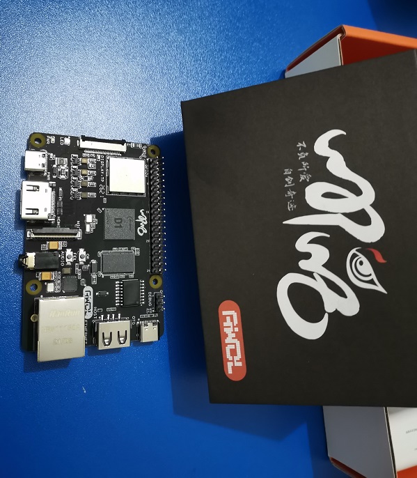

进入d1系统 先配个wifi 我的是wifi是qwer 密码是1231232008 把wifi名和密码换成你的
wifi_connect_ap_test qwer 1231232008
注意要看一下ifconfig wlan0有没ip4地址 如果没有用下面命令获取一下
udhcpc -i wlan0
第一次运行wifi_connect_ap_test 会自动获取ip4地址 但是下次开机会自动连接wifi 但不会自动获取ip4地址 所以要检查一下
附件中提供了tprender_app 里面是编译好的tprender和upnp库
用adb把tprender_app发送到D1
adb push d:tprender_app /root/
进入目录
cd /root/tprender_app
把里面的库复制到系统路径
cp libs/* /usr/lib/
添加tprender执行权限
chmod +x tprender
开启DLNA客户端
./tprender -f "D1"
接下来可以用B站投屏了
操作提示
B站放视频时右上角有个TV图标 点它 再点投屏设备 就行了
B站更新到新版本才有投屏分辨率选择
演示视频
动画
1080P
验证平台
硬件 哪吒D1开发板
系统 tina1.01 带0730补丁
配置过程
因为tplayer是tina自带的 而tprender 和upnp在package要交叉编译
所以不需要配置sdk
tprender编译
附件中提供了魔改好的tprender源码 使用cmake构建工程 只需在源码目录的CMakeLists.txt里修改编译器、链接库、头文件的路径 然后再执行构建(注意 有个点)
cmake .
再执行编译
make
即可以编译出tprender
upnp编译
附件中提供了upnp源码 按照里面README.md编译出libupnp.so和libixml.so库即可

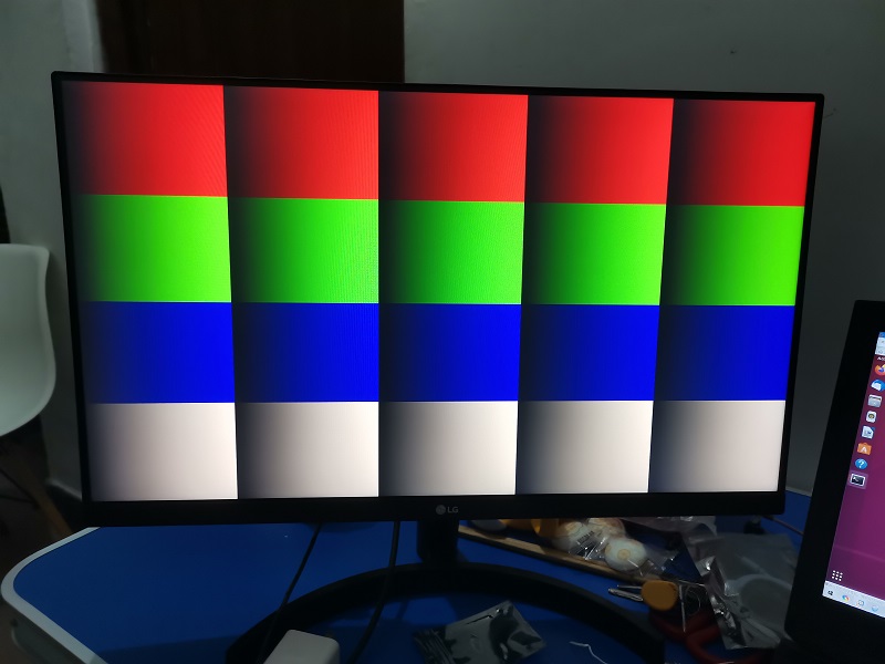

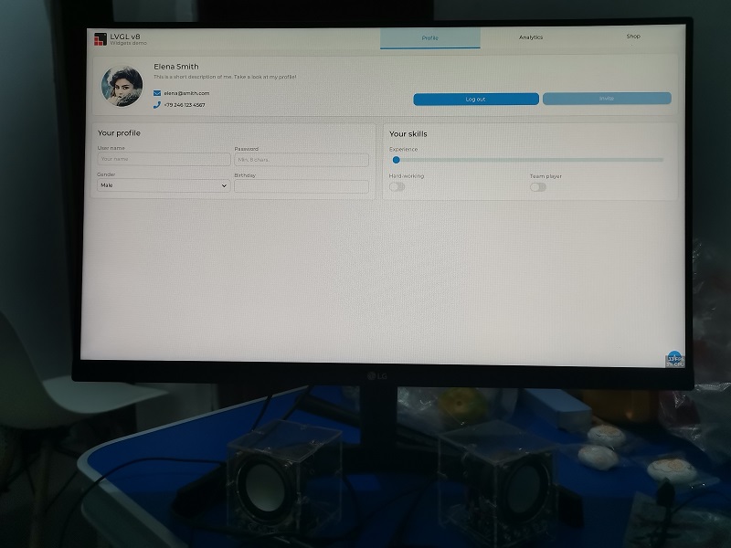

#14 全志 SOC » 哪吒D1运行lvgl8在24寸1080P显示器上渲染 » 2021-08-18 00:18:24
逸俊晨晖
回复: 16
今天我们来试试移植lvgl8到哪吒D1 并在24寸1080P显示器上渲染
上lvgl的github下载源码
修改几处
lv_conf.h
增加lvgl最大使用内存
#define LV_MEM_SIZE    (1024U * 1024U)
打开CPU占用和FPS指示
#define LV_USE_PERF_MONITOR     1
开启音乐播放器演示
lv_demo_conf.h
#define LV_USE_DEMO_MUSIC      1
#define LV_DEMO_MUSIC_LANDSCAPE 1
#define LV_DEMO_MUSIC_LARGE     1
#define LV_DEMO_MUSIC_AUTO_PLAY  1
增大缓冲 双缓冲
main.c
#define DISP_BUF_SIZE (1920 * 1080 * 4)
static lv_color_t buf[DISP_BUF_SIZE];
static lv_color_t buf2[DISP_BUF_SIZE];
lv_disp_draw_buf_init(&disp_buf, buf, buf2, DISP_BUF_SIZE);
把原来的lv_demo_widget改成
lv_demo_music();
我把整个源码重新用cmake构建了一遍 这样就不用去看原来的makefile了
附件中提供了源码工程 只要改一下CMakeLists.txt里的编译器 执行(注意有个点)
cmake .
再执行
make
就可以直接编译了
附件中还提供了应用程序 放进去直接运行看效果
演示视频:
lvgl8播放器
lvgl8窗口
lvgl7窗口
效果还不错
附件:
哪吒D1运行LVGL8在24寸1080P显示器上渲染附件.zip

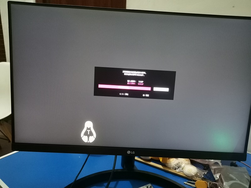

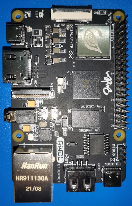

#15 全志 SOC » 哪吒D1默认显示输出改成HDMI » 2021-08-16 19:01:03
逸俊晨晖
回复: 1
在移植LVGL的时候发现如果不把默认显示输出改成HDMI的话 那么LVGL通过fbdev读出来的fb分辨率就是原来800*1280的 所以用HDMI的来显示的话必须得修改
参考来源:
https://bbs.aw-ol.com/topic/253
https://bbs.aw-ol.com/topic/297
原文比较长 看起来比较费劲 其实改动不大 重新总结归纳了如下
在tina目录下修改下面两个文件 要改的东西是一样的
vim device/config/chips/d1/configs/nezha/uboot-board.dts
vim device/config/chips/d1/configs/nezha/linux-5.4/board.dts
修改以下项的值为
screen0_output_type      = <3>;
screen0_output_mode      = <10>;
screen1_output_type      = <1>;
screen1_output_mode      = <4>;
dev0_output_type         = <4>;
dev0_output_mode         = <10>;
dev0_do_hpd              = <1>;
因为单独make编译的时候默认是不编译uboot的 所以要先编译一遍uboot
使用此命令进入进入uboot路径
cboot
单独编译uboot 编完uboot文件会自动复制到方案下
muboot
回到tina目录
cd ../../../
重新编译
make -j64
把logo文件复制到以下路径 logo在原文下载
cp bootlogo.bmp device/config/chips/d1/boot-resource/boot-resource/bat/bootlogo.bmp
cp bootlogo.bmp device/config/chips/d1/boot-resource/boot-resource/bootlogo.bmp
cp bootlogo.bmp device/config/chips/d1/configs/nezha/configs/bootlogo.bmp
如果没做这步那么开机的时候会绿屏
最后打包
pack
烧录完后启动系统 就能发现HDMI上显示出了logo

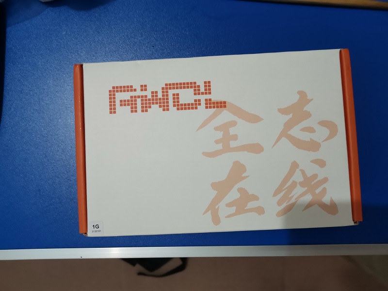

#23 全志 SOC » 我得到全志哪吒D1开发板了!!! » 2021-08-13 23:36:54
逸俊晨晖
回复: 3
感谢挖坑晕哥和珠海全志送来的哪吒D1开发板 RISC-V 64位处理器 带AI加速指令集 Linux平台 我将持续发掘D1带来的精彩应用 不负所爱 自创奇迹
先来几张开箱照
开箱后我们可以看到套装内含:
D1开发板 * 1
电源适配器 * 1
串口线 * 1
数据线type-c * 2
铜柱 * 4
装好铜柱 接串口接口 注意顺序是黑绿白
看见有个typeC接口标识了PWR 这个是专门用来上电的接口
上电后 左边的PWR电源指示LED会亮红色 系统运行时PWR上面的LED会闪绿色
LED闪绿色后敲一下回车 成功进入Tina系统
找舍友借了个24寸HDMI显示屏
输入以下命令切换为HDMI信号
cd /sys/kernel/debug/dispdbg
echo disp0 > name; echo switch1 > command; echo 4 4 0 0 0x4 0x101 0 0 0 8 > param; echo 1 > start;
此时可以看见 屏幕上显示出了Tina小企鹅logo
显示colorbar
echo 1 > /sys/class/disp/disp/attr/colorbar
播放本地视频:(从文件名可以看出这是1080P H265编码 60帧的视频)
