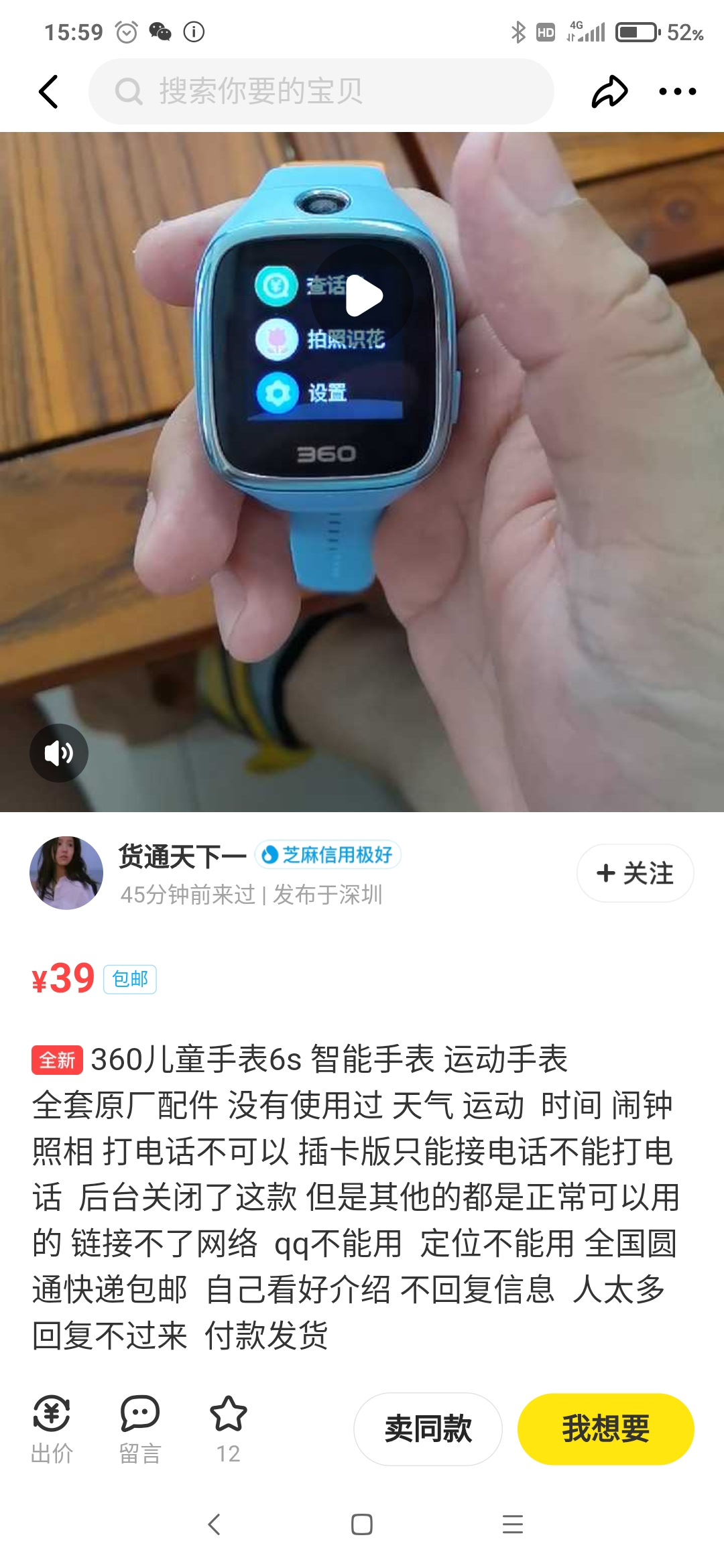

#43 Java » 安卓系统经常性断开wifi和返回主页,求解决 » 2023-07-13 18:55:38
rick lou
回复: 1
新买了个电话手表,可能因为出于节电考虑,系统限制无法保持在app内和wifi的连接。本人准大一学生,业余方向是linux和fpga,对安卓系统一窍不通,求大佬指点。
logcat看了一下日志,发现和这些有关
一、5分钟不使用就关闭wifi
#系统ui每隔一段时间检测一下wifi状态
07-13 18:25:11.498  1059  2100 I WifiService: getWifiEnabledState uid=10022
# zx是服务还是程序,不清楚,service list和package name都找不到
07-13 18:25:11.500  1275  1275 I zx      : wifi enabled state: true, using :true
#zx这玩意不断地计时5分钟关闭wifi
07-13 18:25:11.501  1275  1275 I zx      : wifi state enabled and using, need to disable after 5 minutes
完整日志如下:
[ 07-13 18:36:06.201  1059: 7075 I/WifiService ]
二、锁屏3分钟自动回主页
07-13 18:26:14.791  1059  1106 D WizPowerExtImpl: myDIAL [disable]: screen off,  setting 1 ==> 0
#发现锁屏
07-13 18:26:14.805  1059  1106 D WizPowerExtImpl: quality = 0
#WizPowerExtImpl是服务还是程序,不清楚,service list和package name都找不到
07-13 18:26:14.805  1059  1106 D WizPowerExtImpl: autoHome, set alarm 3min before auto return home, current =xxxx
#设定3分钟计时给alarm manager
07-13 18:29:14.807  1059  1266 D WizPowerExtImpl: autoHome, start to return home now!
#3分钟到自动返回主页
完整日志如下:
[ 07-13 18:39:41.487  1059: 1106 I/PowerManagerService ]
Unrecognized alarm listener com.wiz.server.power.e@b3cd70e
Alarm Manager信息如下:
Batch{5b85362 num=1 start=10080770 end=10080770 flgs=0x9}:
    ELAPSED_WAKEUP #0: Alarm{8af8cf3 type 2 when 10080770 android}
      tag=*walarm*:WizPowerExtImpl.autoHome
      type=2 whenElapsed=+1m49s43ms when=+1m49s43ms
      window=0 repeatInterval=0 count=0 flags=0x9
      operation=null
      listener=android.app.AlarmManager$ListenerWrapper@6a33db0

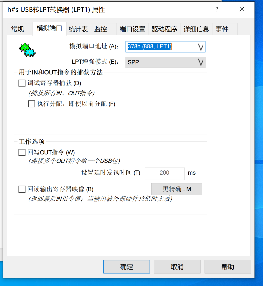

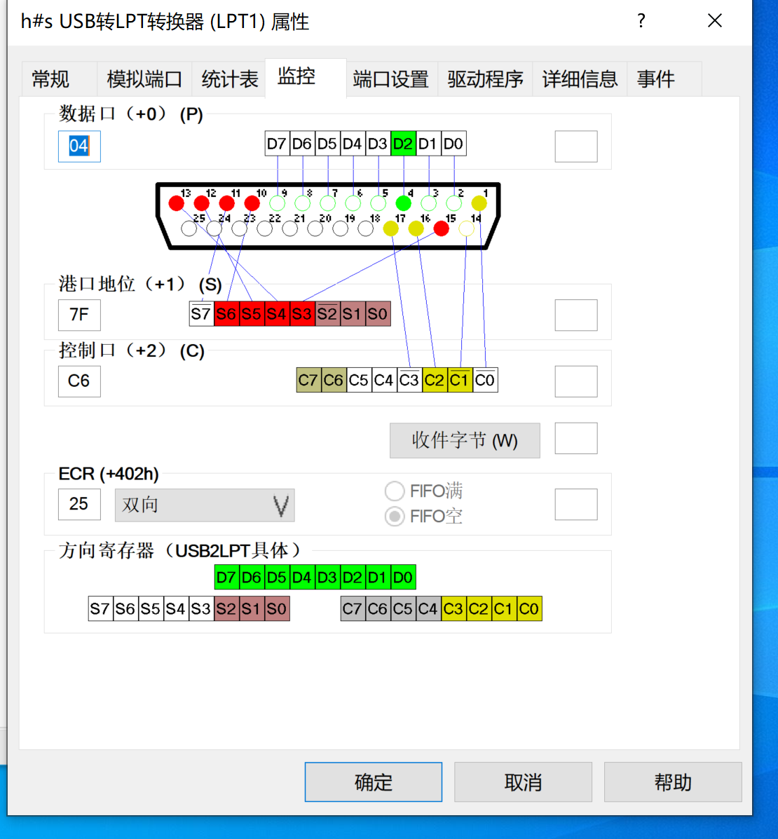

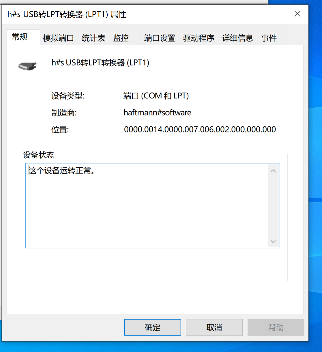

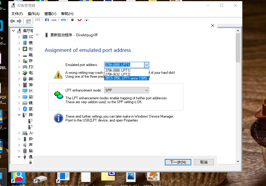

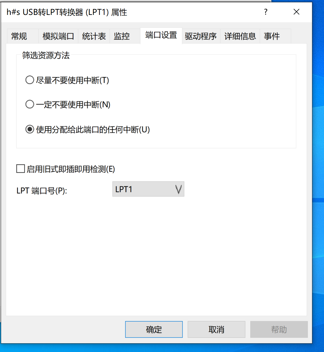

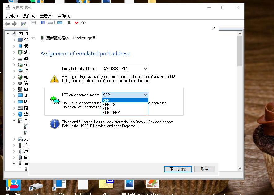

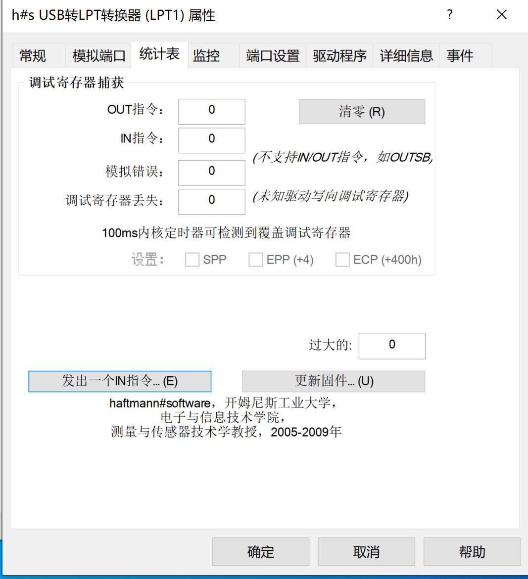

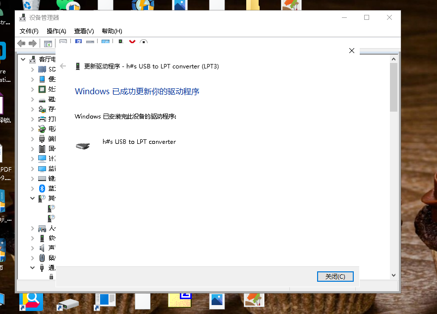

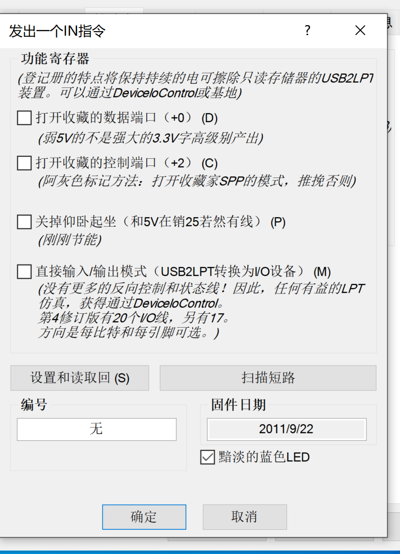

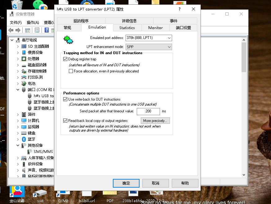

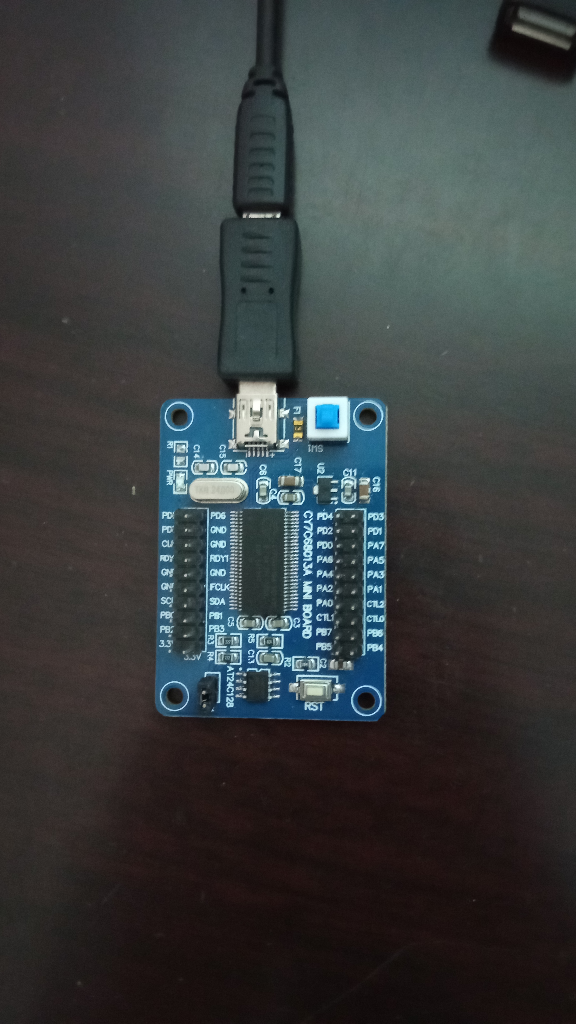

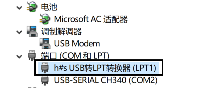

#44 8051/STC8/AT89C51/N76E003 » 基于CY7C68013的USB转真LPT接口的转换器 » 2023-07-04 15:14:24
rick lou
回复: 3
一、 项目起源:这个项目可以说是搁置时间最长的项目了,设计构
思大概是 2018 年暑假,当初看到闲鱼上低价出售并口编程
器,我很想买,但是电脑没有接口。然后我就在网上查找关于
USB 转 LPT 接口的转接线,但是那些转接线用的都是
PL2305、CH341A 这样的芯片,只能接打印机,没有真实的
LPT 端口号和地址空间。后来在谷歌上搜索,发现了一个德国
大佬用 FX2(经典高速 USB 设备芯片)实现了 USB 到真实
LPT 的转换。不过也是个半成品,最后一次维护于 2007 年,
没有办法我只能自己接着维护了。于是问了作者,作者同意把
项目转让给了我,后来不断查阅资料,修补漏洞,最终完工
了。
二、 项目介绍:本项目可以比较完美的模拟并行端口,实现各种
操作,由于 API 过时,仅推荐在 XP 虚拟机里使用,速度相比
电脑主板自带 LPT 接口会慢不少,而且稳定性和可靠性作者无
法保证,强烈建议使用原生 USB 的新设备
三、 文档介绍:目录中有各种资料,文档写的很详细,鼓励自己学习研究,作者平时很忙
四、 联系方式:遇到问题麻烦先看看文档,内容很详细,或者在电
子相关的网络渠道搜索或者咨询,实在有大 BUG 或者咨询商
业合作相关的事情请联系作者邮箱:
ricklou20040924@outlook.com
RickLou
2023 年 7 月 4 日
USB转真LPT.zip

rick lou
回复: 3
闲鱼在低价甩卖,30-50不等,说是后台关闭了,不知道是否有通讯接口(ttl)打算改造成网络摄像机。
200万像素足够了,配合树莓派py监控和ai。
wear2100CPU,512MB内存,4G EMMC,跑个图像服务器不算问题。
不知道是否可以9008刷机,有人上车吗,一起折腾。
附上同芯片友商某天才的资料
链接:  https://pan.baidu.com/s/1yX00cfSZDiwxhj2uFXuZHg
提取码:ljxl

rick lou
回复: 4
按网上教程烧了lpt端口固件,不知用什么软件可以下载单片机/fpga,听说还能jtag,求大佬指点,谢谢IMG_20211114_201016.jpg2021-11-14_200648.png2021-11-14_200735.png2021-11-14_200748.png2021-11-14_200756.png2021-11-14_200809.png2021-11-14_200830.png2021-11-14_200842.png

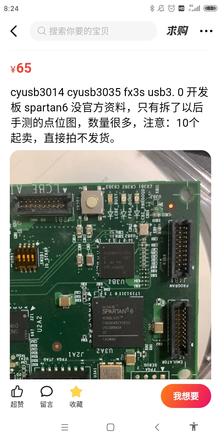

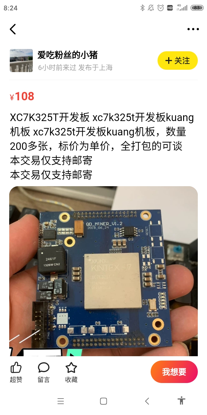

#97 DIY/综合/Arduino/写字机/3D打印机/智能小车/平衡车/四轴飞行/MQTT/物联网 » 刷闲鱼看到的便宜板子 » 2021-02-26 08:29:18
rick lou
回复: 1
一块是s6+3014的,有ddr3
还有是xc7k325t,自己可以接个ddr或sdram
都有原理图Screenshot_2021-02-26-08-24-58-020_com.taobao.idlefish.jpgScreenshot_2021-02-26-08-24-52-913_com.taobao.idlefish.jpg

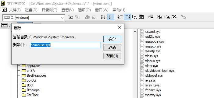

rick lou
回复: 6
win10还保留着早期串口鼠标的驱动,只要单片机在电脑开机时发数据就会被电脑识别成串口鼠标。
权限修改有些麻烦,推荐nsudo提权到ti组,文件管理器推荐微软开源管理器

mach3要这样接,在物理机(win10)安装驱动,安装vm xp虚拟机(资料里有镜像),虚拟机选择并口 ,在虚拟机安装雕刻机软件即可使用。
#125 Re: DIY/综合/Arduino/写字机/3D打印机/智能小车/平衡车/四轴飞行/MQTT/物联网 » cy7c68013a测试成功 » 2020-12-26 21:39:04

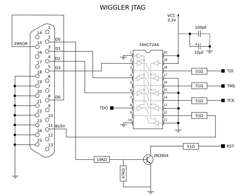

不是usb设备驱动,是usb转并口,连接并口设备和打印机,比如用244自制并口wiggler刷路由器或者用smbus解锁电池,还是很实用的,地址支持映射278h 378h和主板并口一样,就是把io的资源搬到了usb界面,无延迟和弹窗,原来并口软件都能用。

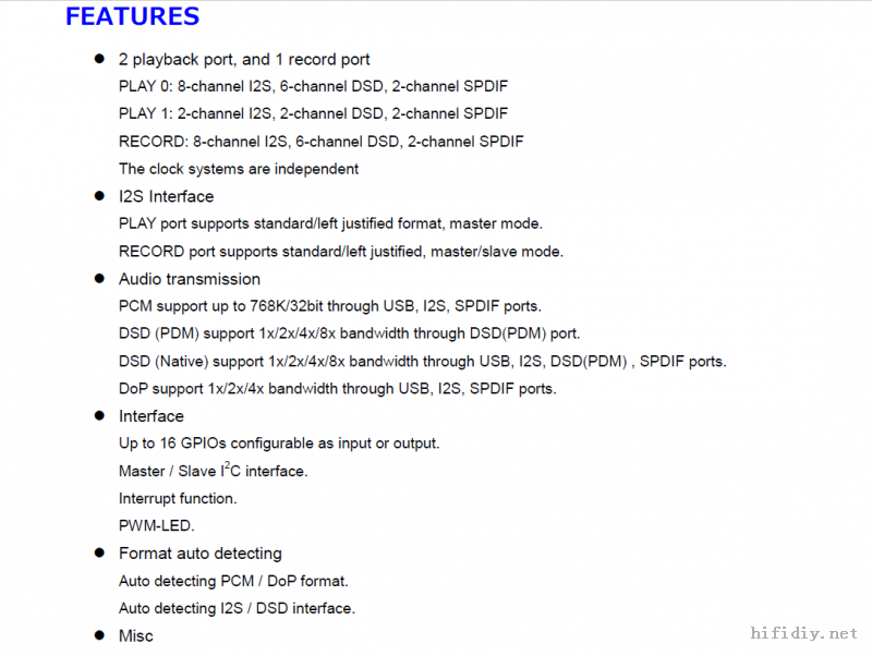

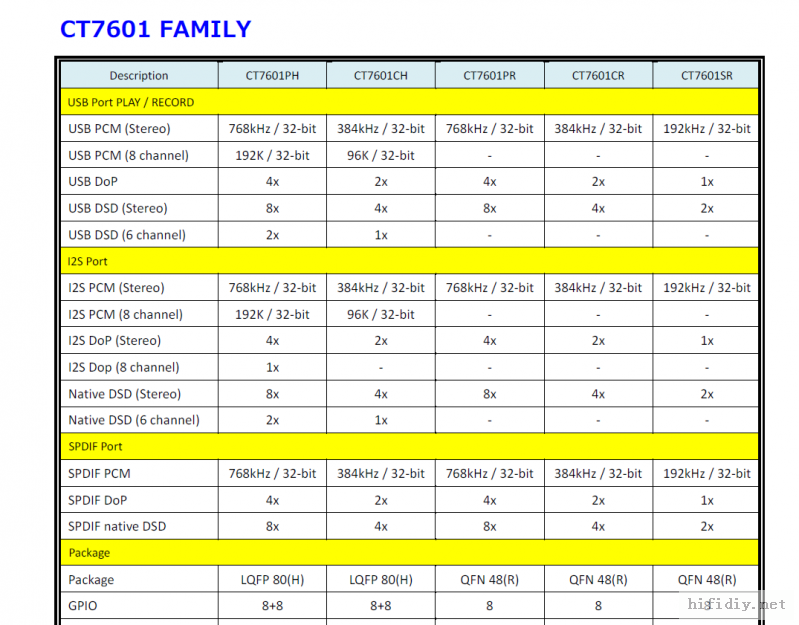

7601支持 dsd512 dop12 pcm768 8ch输入输出,stm32fs太慢,hs外挂phy有bug,这个还能输出杜比和dts多声道,支持pdm iis mic和sacd抓轨(spdif多声道输入)

#199 DIY/综合/Arduino/写字机/3D打印机/智能小车/平衡车/四轴飞行/MQTT/物联网 » usb转真并口 » 2019-11-10 15:52:44
rick lou
回复: 7
基于cy7c68013a的usb转并口,本来是德国人原创的,但我在他的基础上大大改进,兼容性更好,本设备可以让没有并口的电脑实现全功能并口,可以连接打印机,仿真器,编程器,提供全套资料,免费下载,由于附件太大,论坛无法上传,所以上传的百度云。推荐xp虚拟机,稳定性好,物理机的编程器软件可能驱动不兼容。
1.安装驱动,windows7及以上要关闭驱动签名,
进入BIOS,找到“Security Boot”选项,将其设置为“Disable”。
CMD 里执行下面命令
bcdedit.exe /set nointegritychecks on
还原使用 bcdedit.exe /set nointegritychecks off
2设置并口,在设备管理器中点击端口com和lpt找到usb转并口,设置模式和端口号一般278或378。
3.添加并口,打开xp虚拟机,单击硬件管理,点击添加,并口,找到usblpt并添加
一般的并口设备都可使用 如arm下载器,dsp下载器,fpga下载器,c8051f jtag下载器,msp430jtag下载器。
m3雕刻机不能用,驱动冲突(虚拟机可能行,没试过)
可能还有不完善的地方,欢迎交流和评论,作者wx和qq:3263099748
安卓无flash上传不了图片和附件,电脑因为我上初三了被爸爸拿单位了
https://pan.baidu.com/s/1Ys8vJGepO1EE6gaG92ZBJQ 提取码:my2q
我不会画板子,希望有人给我画一个pcb
pl2305和ch341a只能识别打印机
ft2232的cpu host bus(是一个带地址线的16为单片机并口,类似于fsmc)只能自己写程序
