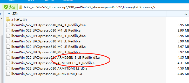

#93 Re: 计算机图形/GUI/RTOS/FileSystem/OpenGL/DirectX/SDL2 » 谁有emwin的arm9 gcc linux版本的静态库? » 2018-06-13 11:31:13
tom
NXP提供的lib
使用NXP提供的静态lib,链接试了下,居然成功了!
不知道是否有其他坑
