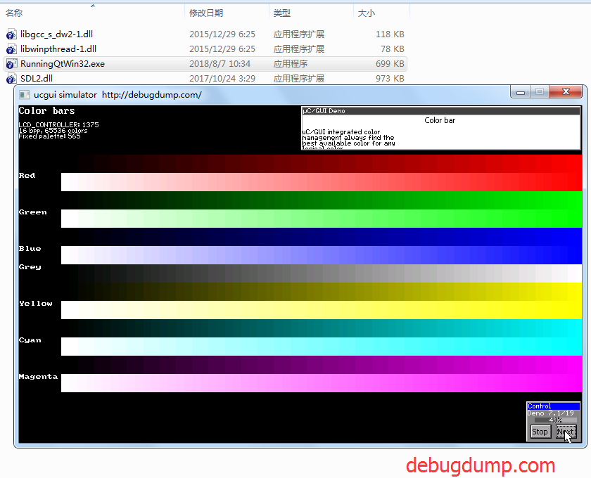

SDL版本 ucgui3.98可执行程序下载: ucgui398_memdev.7z
