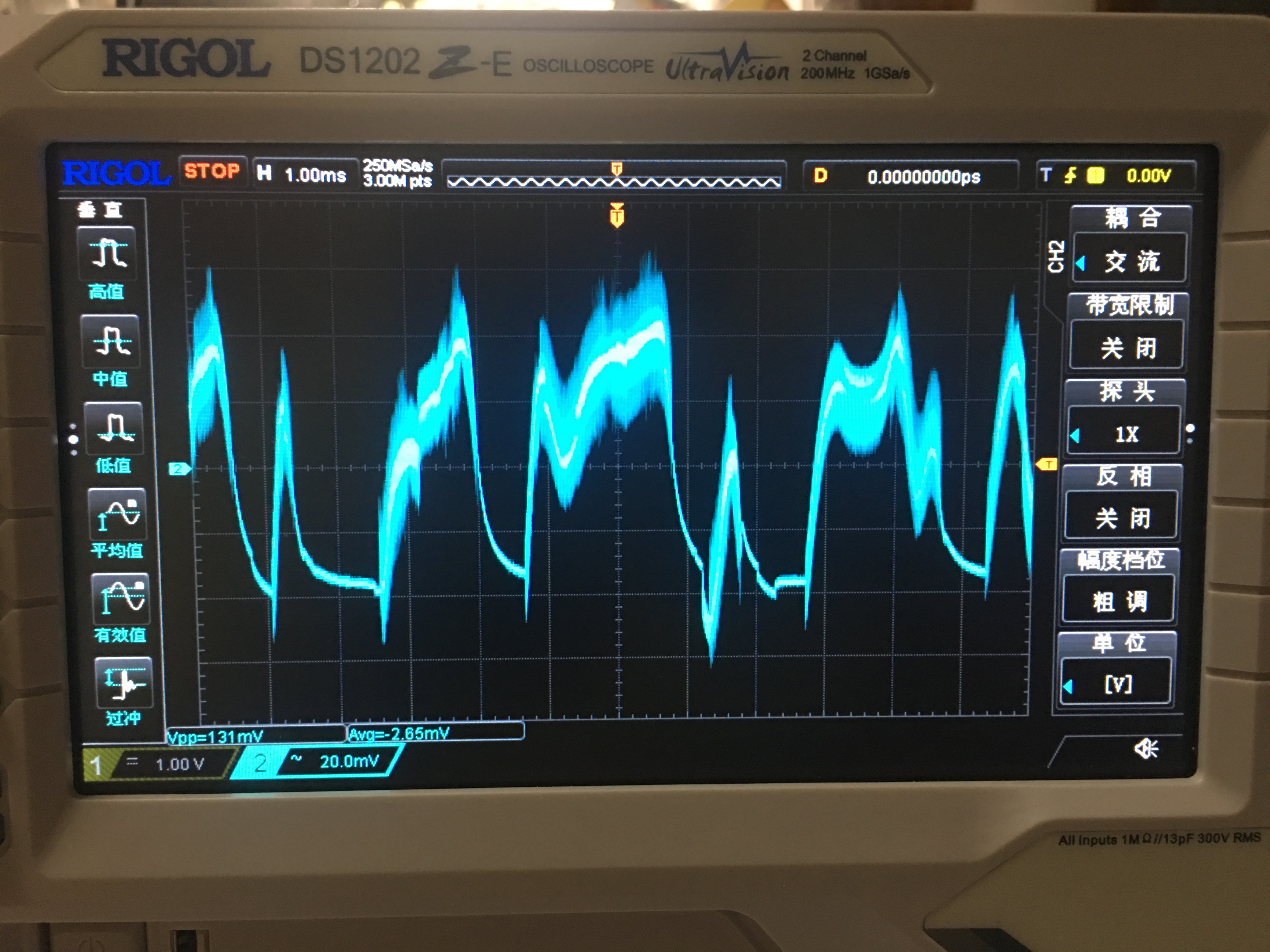

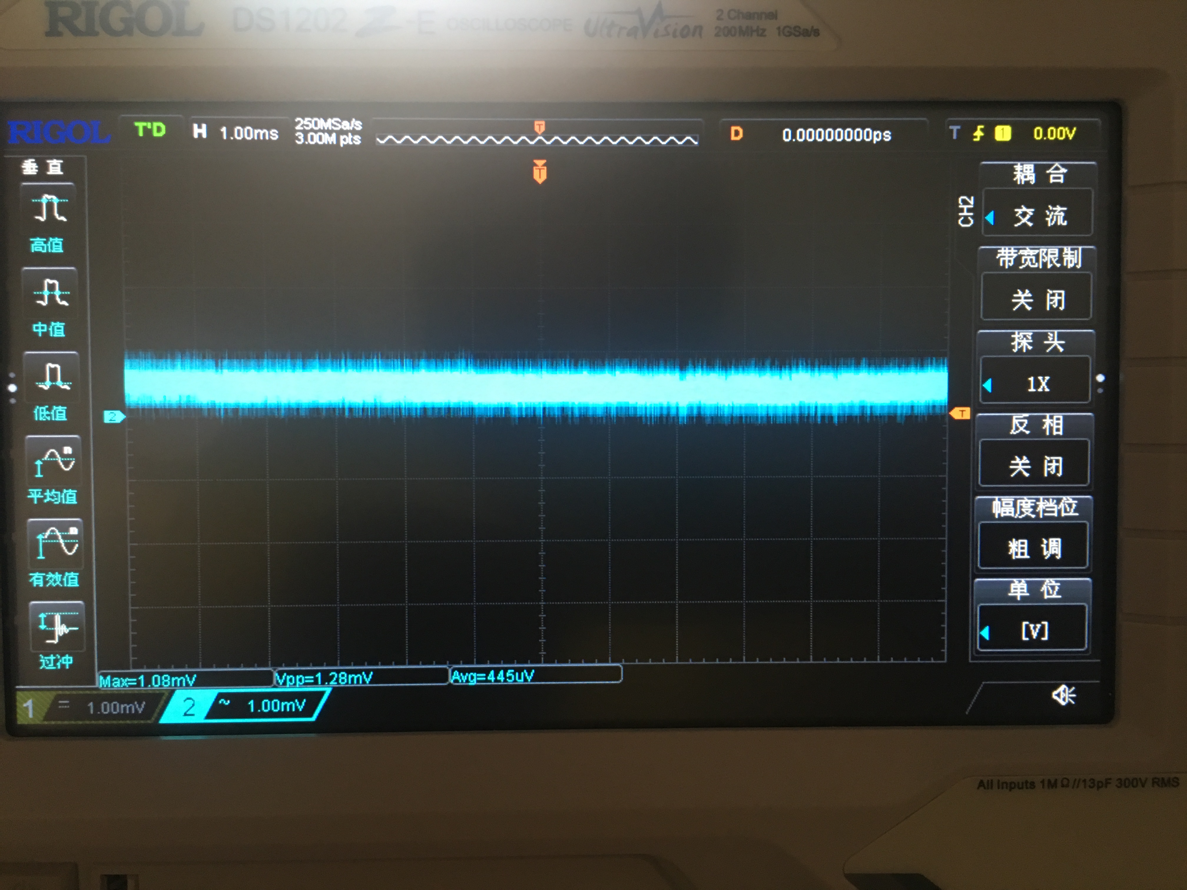

#3 Re: 技术人生/软件使用技巧/破解经验/技术吐槽/灌水 » 新手买了个示波器, 是坏的吗? » 2019-11-17 09:44:38
Quotation 说:
1mV档这个噪声算很小吧,不管测什么,环境带来的干扰都会有,1mV档太敏感了。
切到100mV档,测个电池看看?
谢谢指点。 1mv档位, 8格算8mv的话, 噪声有1/8。
实际上我用到20mv档位, 在这个档位,也有10mv的噪声,勉强能用。
默认垂直位置不居中,如第一个图,向上偏移了一格,是故障吗 ?

#5 Re: 技术人生/软件使用技巧/破解经验/技术吐槽/灌水 » 新手买了个示波器, 是坏的吗? » 2019-11-15 18:47:29
metro 说:
探头不接的话,接口位置就相当于天线了,正常环境下确实会有不少电磁干扰,这是正常的。可以试试测量固定电压的设备(如电池),看看还有没有这种情况。
接了探头,探头钩子接地(就是钩子和地的鳄鱼夹短接)。 情况一样。
不接地的话,满屏乱飞。
#6 Re: 技术人生/软件使用技巧/破解经验/技术吐槽/灌水 » 新手买了个示波器, 是坏的吗? » 2019-11-15 16:33:37
gui401 说:
示波器是新的还是二手?底噪确实很大,偏移问题可以执行一次自校准看下能不能解决
新的。已经不插探头,校准过, 还是老样子。
#8 技术人生/软件使用技巧/破解经验/技术吐槽/灌水 » 新手买了个示波器, 是坏的吗? » 2019-11-15 16:08:22
playflash
回复: 8
新手买了个示波器, 是坏的吗?
探头没插。底噪很大。
1mv档, 有大于一格的底噪。
其它档位底噪也不小。
这是坏的吗?
另外向上偏移了差不多一格,其它档位基本居中。。
