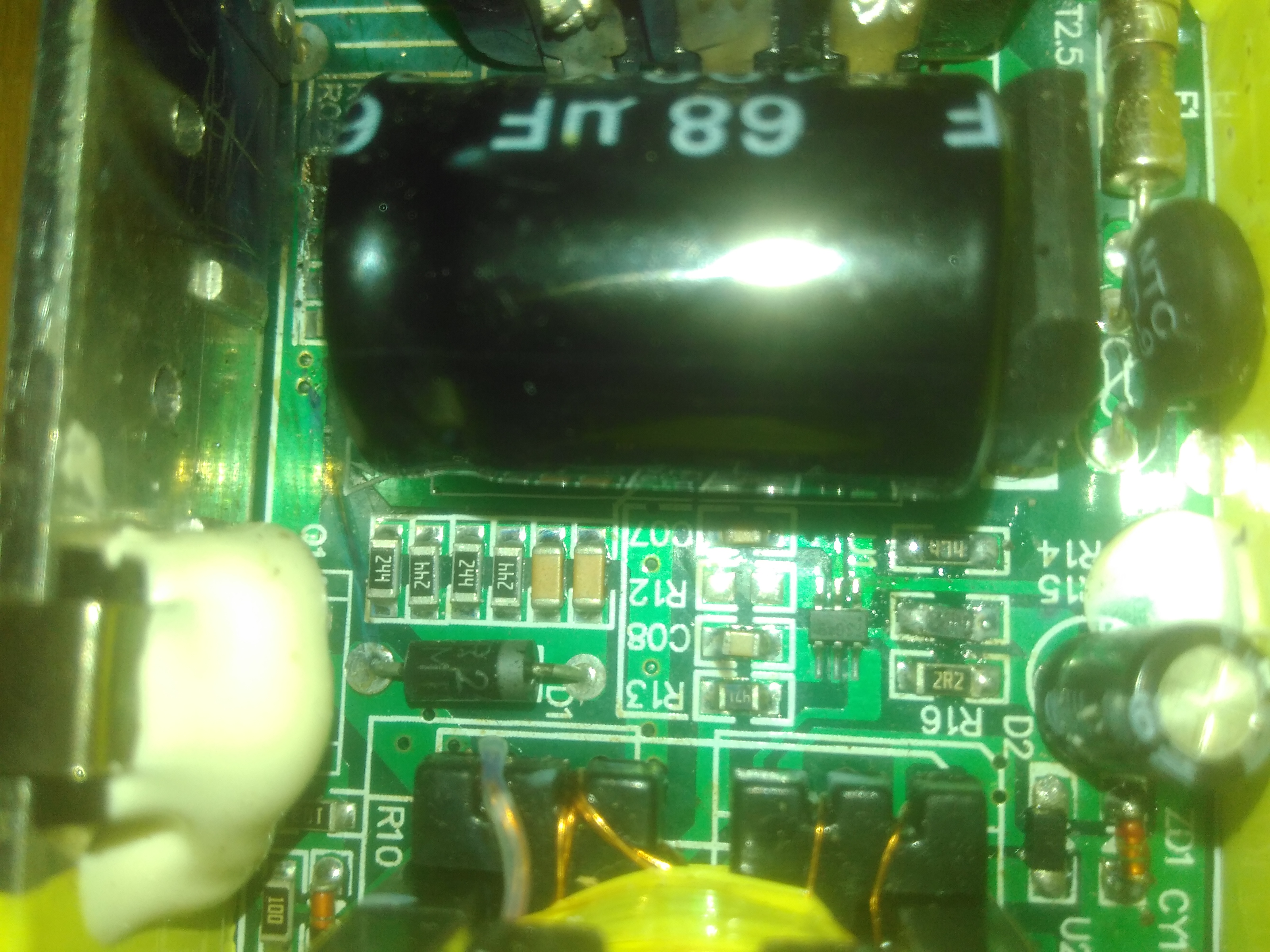

#8 Re: DIY/综合/Arduino/写字机/3D打印机/智能小车/平衡车/四轴飞行/MQTT/物联网 » 迷你小电钻775电机用12.6v5a的18650充电器供电的奇怪问题! » 2021-04-17 21:10:14
真是草泥马无耻,我想确认一下滤波电容是310还是340v,没想到万用表正极触300多伏的电阻触点既然炸了!160多伏的触点没炸。(可能表笔碰到了电容绝缘塑料蒙皮?)难道这是传说中的钓鱼钓线挂到高压线被电死的原因?
#10 Re: DIY/综合/Arduino/写字机/3D打印机/智能小车/平衡车/四轴飞行/MQTT/物联网 » 迷你小电钻775电机用12.6v5a的18650充电器供电的奇怪问题! » 2021-04-16 21:57:07
用电脑电源的12v给电钻供电有时候也会带不动。就是340v的高压分压启动电阻经常坏!启动分压电阻为什么老是会坏?

#14 DIY/综合/Arduino/写字机/3D打印机/智能小车/平衡车/四轴飞行/MQTT/物联网 » 迷你小电钻775电机用12.6v5a的18650充电器供电的奇怪问题! » 2021-04-14 22:41:31
whyabc666
回复: 4
电源的输出用hb5900c恒流恒压控制,具体多少a的恒流充电没测试。变压器辅助绕组二极管2.2欧给六脚电源IC供电,丝印73g49,启动电压通过340v,470k,1m,(50v,22uf,zd1稳压管并联)。电钻转一下,电源就坏了,没输出了,断开电钻,重新给适配器供电,依然没输出,测量辅助绕组的二极管给电源IC供电电压只有3.8v,断开220v,给启动电容充电到12左右,再上220v,适配器就能正常工作,给电钻供电也正常,但是他妈的再断开220v,再上电,适配器又不工作了,总是要给启动电容单独充电……是什么原理让电钻把原本正常的充电适配器搞得要死不活的。
