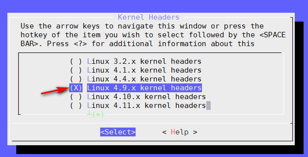

#82 Re: 全志 SOC » 把 Linux4.13 替换成 4.10, 系统提示 FATAL: kernel too old, 然后奔溃 » 2019-04-17 10:13:32
https://whycan.cn/files/members/3/2019-04-17_080606.png
如果跑 Linux 4.10 系统, 建议用 buildroot 配置时候选 Linux 4.9.x kernel headers
如果选 Linux 4.10.x kernel headers 仍然可能出现一样的 kernel too old 错误然后宕机.
kernel 4.10, 头文件却要选 4.9.x 这有点说不通诶.
