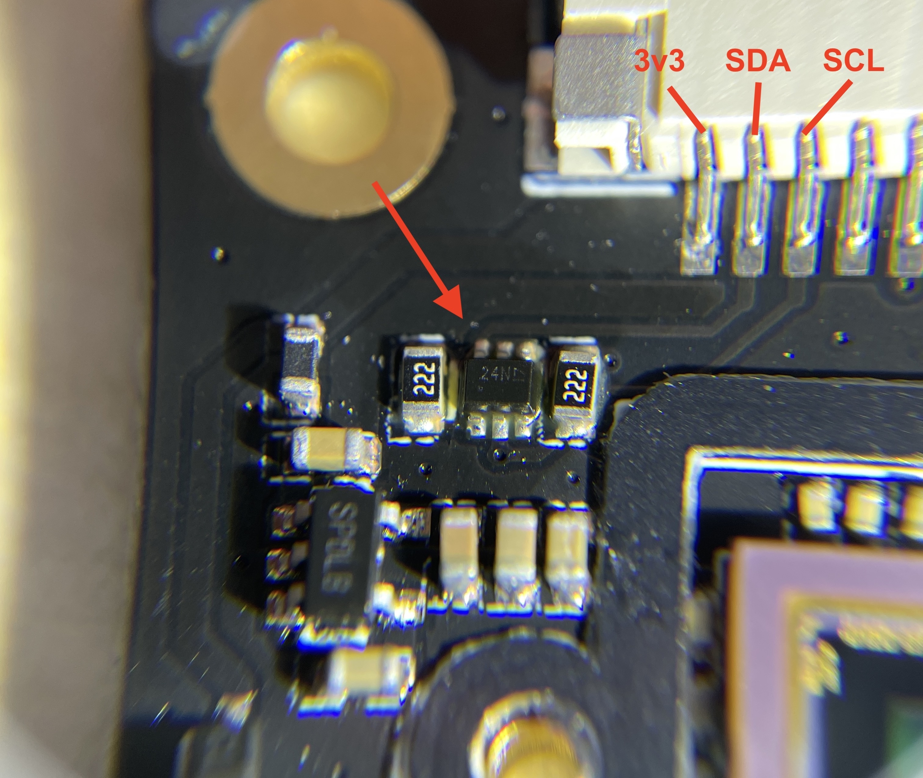

#41 DIY/综合/Arduino/写字机/3D打印机/智能小车/平衡车/四轴飞行/MQTT/物联网 » 求助:未知贴片芯片辨认 » 2022-09-23 15:34:05
unturned3
回复: 0
买了一个号称与树莓派兼容的 IMX290 CSI-2 摄像头模块,插入(非树莓派 Linux 开发板)后运行 i2cdetect 指令,显示两个地址:0x1a 和 0x36
0x1a 是 IMX290 的地址,没啥问题。不过这个 0x36 是哪里来的?查看了一下 RPi Cam V2 的原理图后,发现板子上还有一个 “加密芯片“ ATsha204a,好像是用于防克隆的。不过我买的IMX290模块上并没有这个芯片,而是有一个未知的6脚芯片连接在I2C上,并标有 "24N17" 字样(详见图片,”17” 逆时针旋转了90度)
请问有哪位大佬知道这是个什么芯片吗?

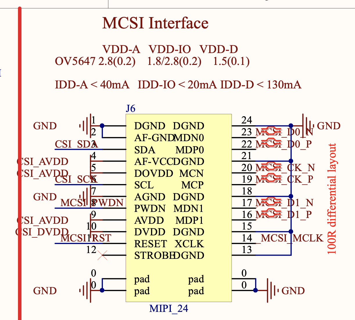

#93 全志 SOC » 适用于荔枝派zero 的 MIPI CSI-2 摄像头? » 2022-03-05 21:31:13
unturned3
回复: 5
想试试aodzip大佬给荔枝派开发的 mipi csi-2 驱动,可惜手头没有csi-2的摄像头。我看大家好像都是用 mipi csi-2 接口的 ov5640 来测试的,请问在哪里能买到这种 ov5640 呢?要是哪位能给个链接就太好了……自己瞎买怕买错型号
还有一个问题:荔枝派的 mipi csi-2 接口是标准的mipi接口吗?我看了看原理图,好像和我在淘宝上找到的摄像头不匹配啊,i2c,mipi 信号引脚都对不上
荔枝派原理图:
100x100
淘宝上随便找的一个 mipi csi2 ov5640 引脚图:
#94 Re: 全志 SOC » 关于V3S 32M FLASH 空间 » 2022-02-28 18:24:05

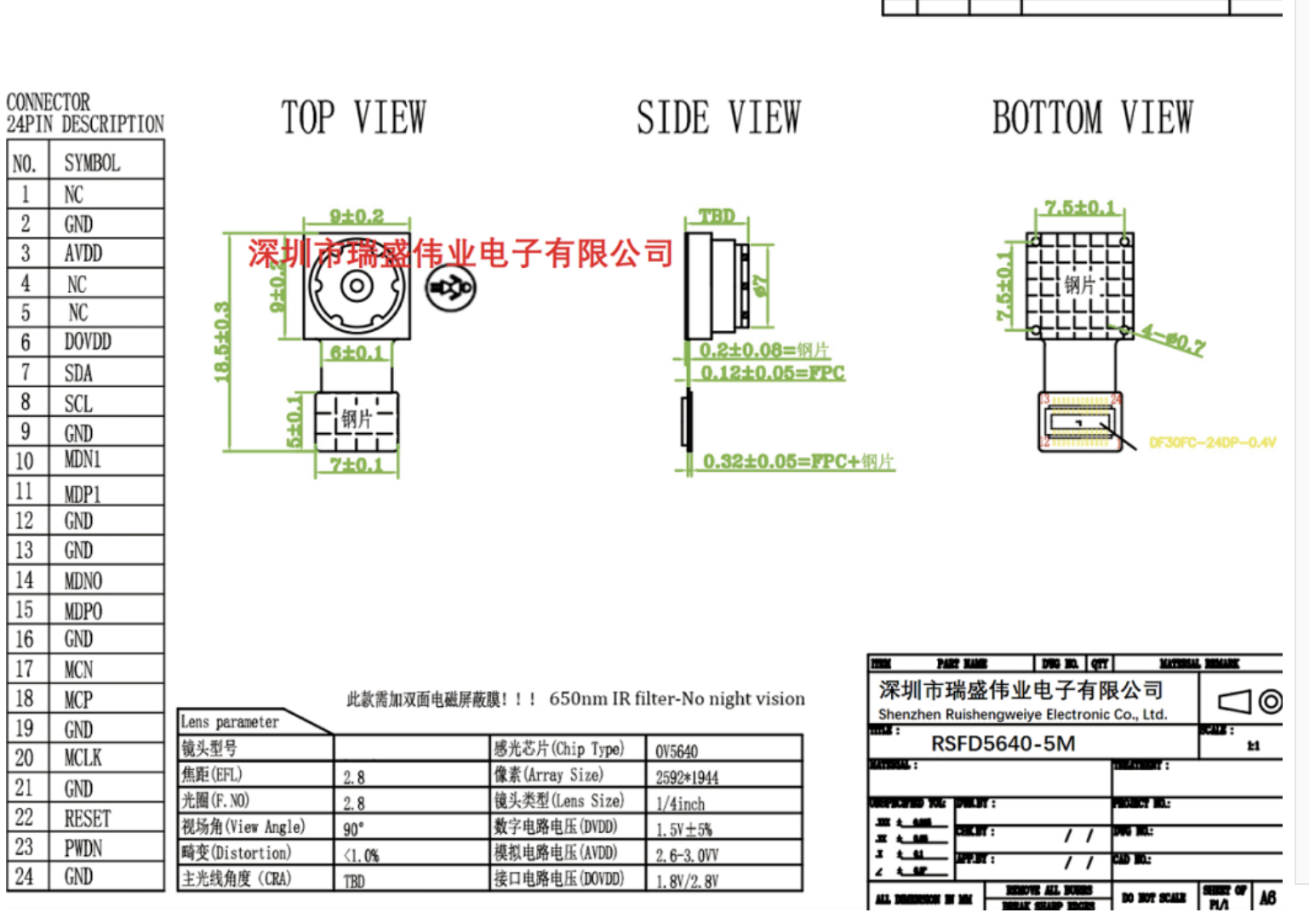

unturned3
回复: 0
Lindenis 的 V833 开发板 ( https://github.com/lindenis-org , http://wiki.lindeni.org/index.php/Lindenis_V833 )有配套的 V833 SDK。好像 V831 和 V833 内部是同一个芯片,只不过V831自带DDR?既然如此的话,V833 的 SDK 能否用在 V831 上呢?
QFN88封装的Cortex-A7,还带一个小NPU,这芯片有点好玩
