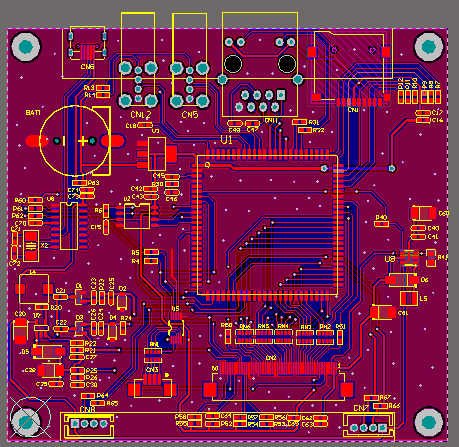

#10 Re: 全志 SOC » 分享我画的启明云端SSD202核心板对应的底板,引出两USB口,网口,TF卡,调试串口转micro USB输出,50Pin标准7寸液晶屏接口 » 2021-04-08 09:11:37
raspberryman 说:
感谢楼主分享,我记得启明的底板是开源的吧,哪位大佬顺手传个pcb截图,我的电脑木得dxp
昨天下载的, 感谢楼主

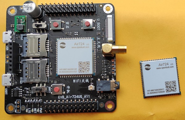

#83 Re: NB-IoT/2G模块/4G模块/GPRS模块/GPS/北斗 » CAT1 模块 AIR724 资料收集 » 2020-05-15 09:43:35
物联小白 说:
请问这个电流是对应哪个电压?
刚点一楼的链接进去看了, 指的就是典型电压 3.8v
折算了一下:
13.28 * 3.8 = 50.464 mW
13.28 * 3.8 = 12.046 mW
看起来功耗还行。

#156 Re: 全志 SOC » 不得不说, V3s的RTC就是渣渣, 电流10uA, 导致CR2032纽扣电池很快就放完电了, 不得不赶工改用PCF8563或者别的RTC » 2020-03-03 08:38:53
wupaul2001 说:
普通CR2302也得充电,应该在1N4148上并一个1K的电阻,1N4148换成BAT54, 4148压降有点大了
谢谢,刚刚查了一下 BAT54 压降也是 0.8v 左右, 市场上的1N4148压降 1.25v, 确实有点差距。
不过我已经更改设计了 Vrtc 直接接 dcdc 的 3v3了, 这下至少能保证可以正常启动了。
#157 Re: 全志 SOC » 不得不说, V3s的RTC就是渣渣, 电流10uA, 导致CR2032纽扣电池很快就放完电了, 不得不赶工改用PCF8563或者别的RTC » 2020-03-02 17:08:14
算法没有问题,我们的设计也有一点问题,
不知道哪里抄来的电路,
CR2032 中间串了一个 1N4148 的二极管,
然后才接 V3s 98脚 Vrtc,
这样新电池 Vrtc 的电压 3.0v - 0.7v = 2.3v,
然而就是这个脚对电压也有要求(3v3 ???),
一段时间之后, 电池电压可能会降到 0.2v
导致无法开机。
#158 全志 SOC » 不得不说, V3s的RTC就是渣渣, 电流10uA, 导致CR2032纽扣电池很快就放完电了, 不得不赶工改用PCF8563或者别的RTC » 2020-03-02 14:45:05

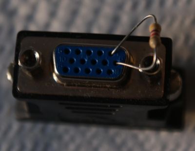

再发一个: https://www.geeks3d.com/20091230/vga-hack-how-to-make-a-vga-dummy-plug/
一个VGA虚设插头是一个简单的黑客愚弄通过让他们想有一个插入卡上的监视器中的GPU和Windows。在某些情况下,当您拥有两个或更多图形卡并且需要将它们激活时,此技巧很有用:
在1张以上的卡上运行F @ H:Folding @ Home GPU客户端要求该卡处于活动状态(具有其自己的桌面),然后才能在图形核心上启动折叠(请参阅此处)。
在第一个卡(Radeon)用于3D渲染时,为PhysX启用NVIDIA卡(请参阅此处)。
VGA虚拟原理很简单:使用3个电阻器模拟显示器的RGB通道负载。50至150欧姆之间的任何电阻都可以。

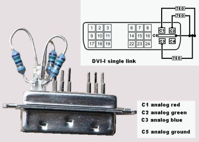

VGA虚拟插头电子方案
这是DVI连接器的电子方案:
#179 Re: 全志 SOC » V3s LCD接口如何转VGA输出,USB接口用开关芯片切换影响OTG吗? » 2019-11-29 10:11:49
