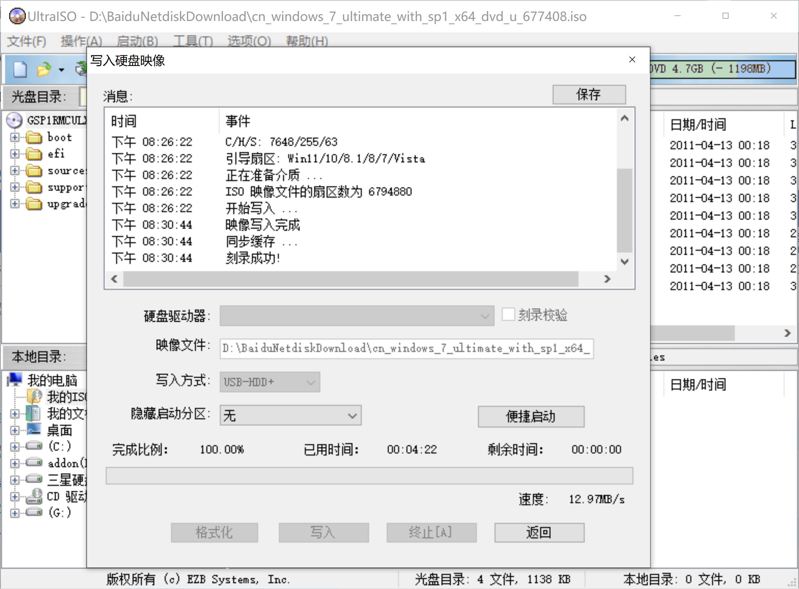

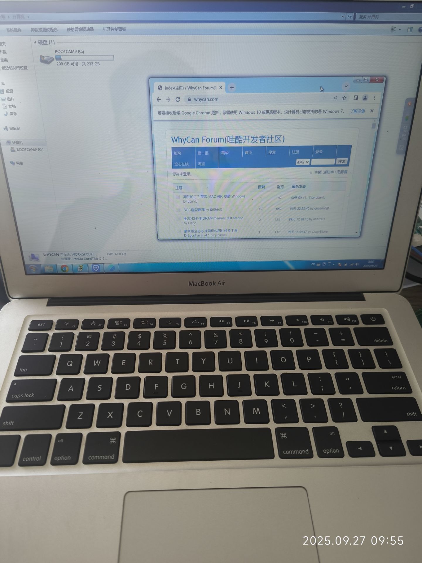

MAC AIR 2011,型号A1369
① 下载 cn_windows_7_ultimate_with_sp1_x64_dvd_u_677408.iso
② 使用 ultraiso 刻录 iso 到U盘
③ 按住左边ALT按键,开机,选EFI即可进入U盘安装程序
④ 下载 BootCamp5.1.5621.zip 安装
⑤ 激活:打开powershell输入
irm https://get.activated.win | iex
参考: https://www.bilibili.com/video/BV1eqbWzjEv6
⑥ 安装adb驱动
小米官网:xiaomi_usb_driver.rar
本站下载:xiaomi_usb_driver.rar

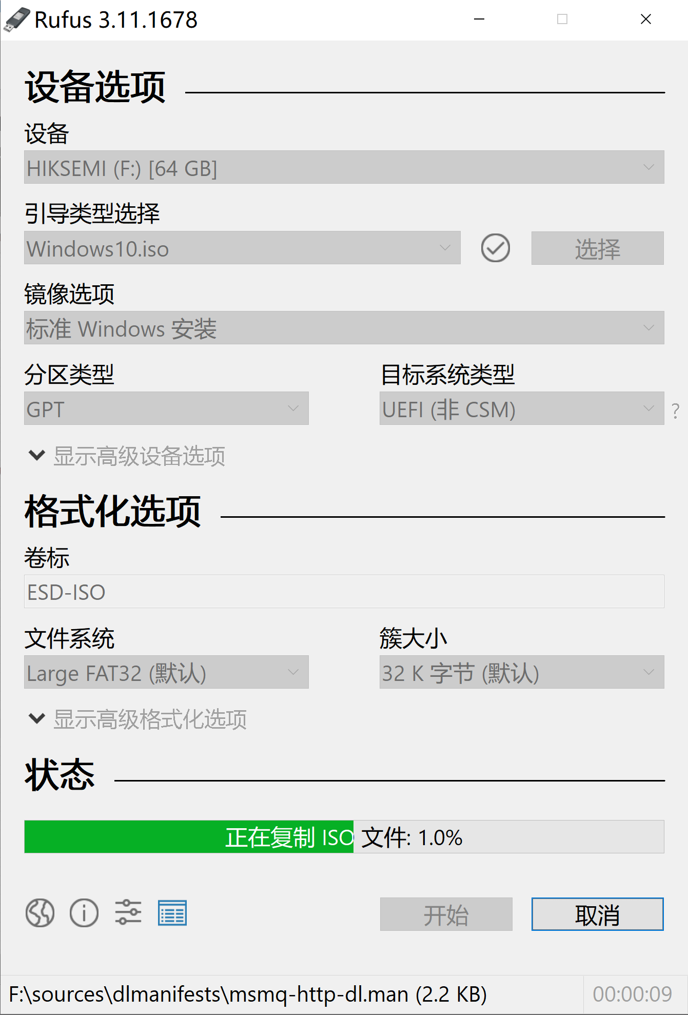

#24 全志 SOC » 淘到的二手苹果 MAC AIR 安装 Windows » 2025-09-26 21:04:43
ubuntu
回复: 7
MAC AIR 2013,型号A1466
① 下载 MediaCreationTool_22H2.exe 生成 Windows10.iso
② 使用 Rufus 3.11.1678 刻录 Windows10.iso 到U盘
④ 下载 BootCamp 6.0.6136 安装
⑤ 激活:打开powershell输入
MAC Pro 2013版本 Windows10 安装 BootCamp 6.0.6136,提示 【这个bootcamp版本不适用此电脑机型】
有一个偏门方法,用管理员权限打开 powershell,
切换到 【BootCamp\Drivers\Apple】,
命令行执行 .\BootCamp.msi
然后就安装成功了!

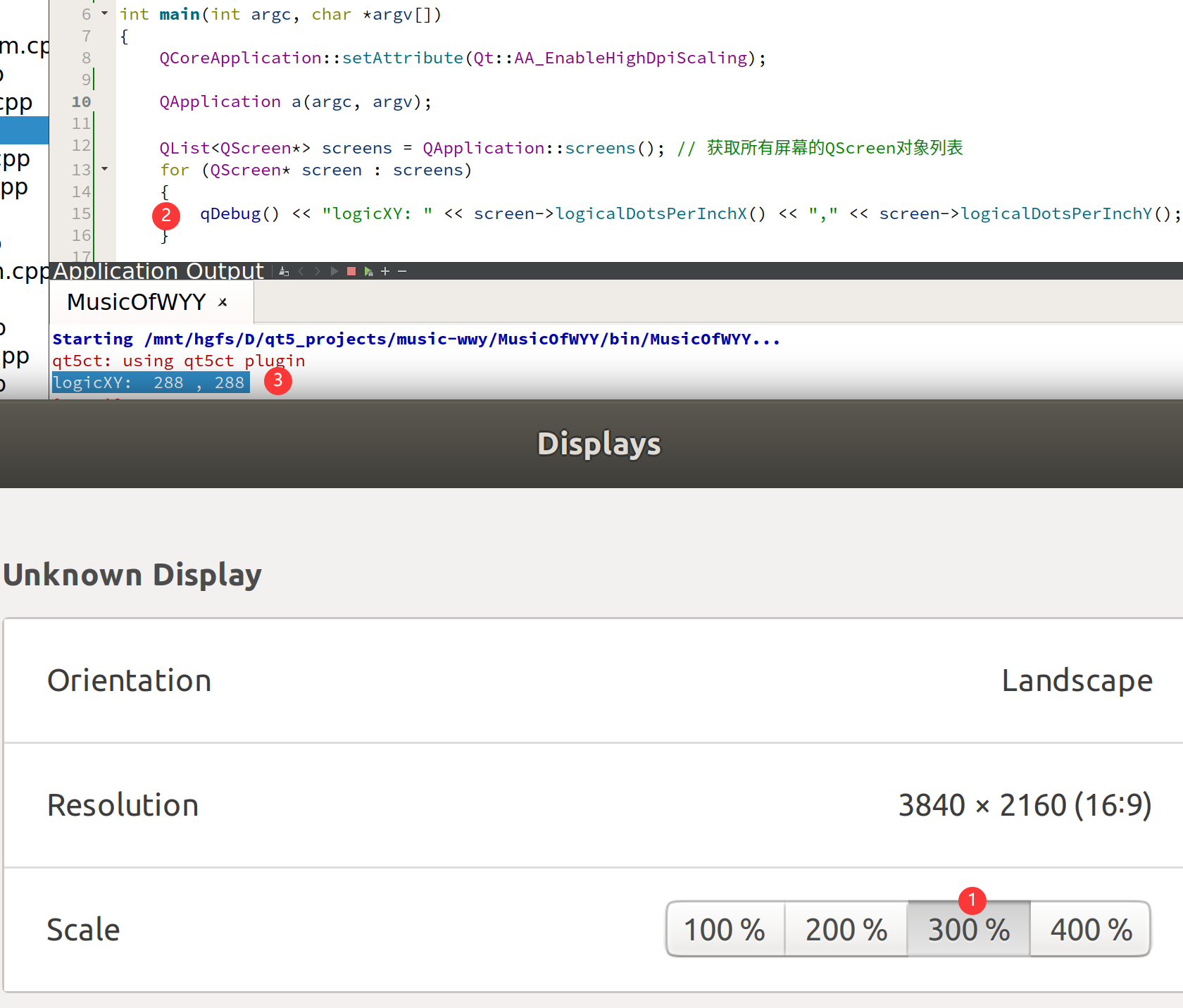

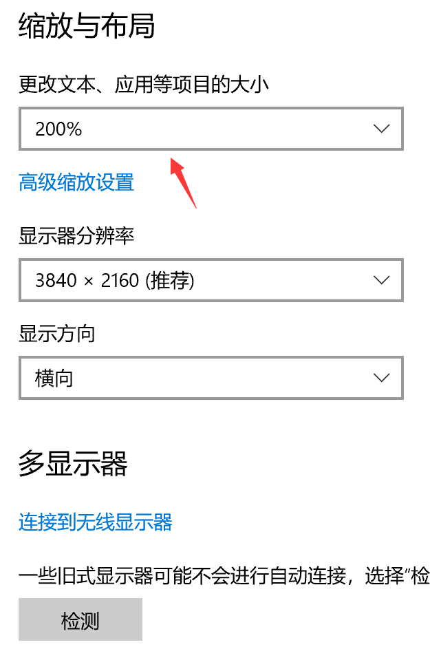

#86 Re: 计算机图形/GUI/RTOS/FileSystem/OpenGL/DirectX/SDL2 » 请问如何获取windows和Ubuntu的缩放值 » 2024-07-16 21:16:13
谢谢老板,windows和ubuntu测试都没有问题。
    QList<QScreen*> screens = QApplication::screens(); // 获取所有屏幕的QScreen对象列表
    for (QScreen* screen : screens)
        qDebug() << "logicXY: " << screen->logicalDotsPerInchX() << "," << screen->logicalDotsPerInchY();
#89 Re: 全志 SOC » D1s调试lvds,求解? » 2024-07-08 08:57:05

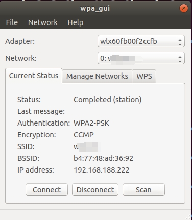

#121 Re: VMWare/Linux/Ubuntu/Fedora/CentOS/U-BOOT » Ubuntu下普通用户运行 wpa_gui 出错的解决方案 » 2024-03-19 17:11:40
命令行测试:
wpa_cli -i wlx60fb00f2ccfb -p /var/run/wpa_supplicant/ scan
wpa_cli -i wlx60fb00f2ccfb -p /var/run/wpa_supplicant/ scan_result
wpa_cli -i wlx60fb00f2ccfb -p /var/run/wpa_supplicant/ status
#123 VMWare/Linux/Ubuntu/Fedora/CentOS/U-BOOT » Ubuntu下普通用户运行 wpa_gui 出错的解决方案 » 2024-03-19 16:53:31
ubuntu
回复: 2
修改socket文件的拥有者权限:
sudo chown -R ubuntu:ubuntu/var/run/wpa_supplicant/

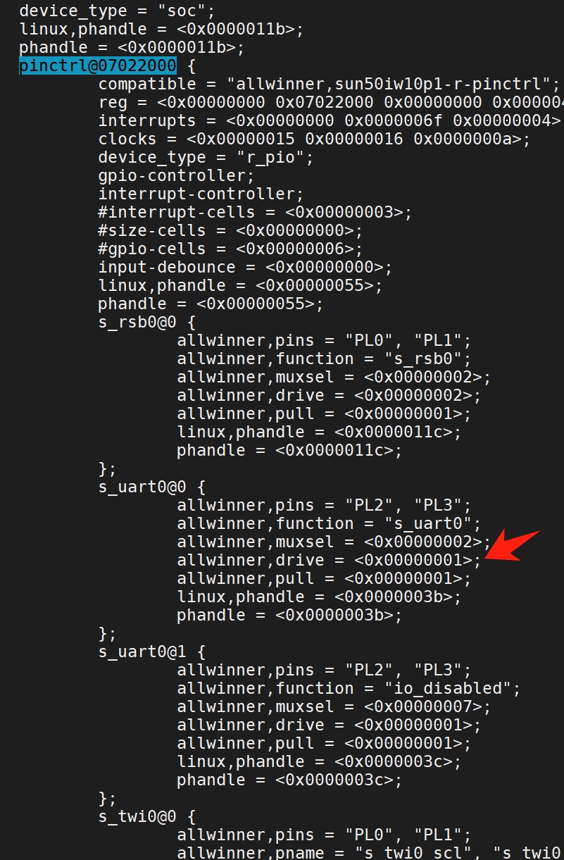

#135 Re: 全志 SOC » 记录全志A133的u-boot读写设备树,免改固件在线调试 » 2023-11-30 16:13:28
=> fdt get value xxx /soc@03000000/pinctrl@07022000/s_uart0@0/ allwinner,drive
=> print xxx
xxx=0x00000001
=> fdt get value xxx /soc@03000000/lcd0@01c0c000/ compatible
=> print xxx
xxx=allwinner,sunxi-lcd0
#136 全志 SOC » 记录全志A133的u-boot读写设备树,免改固件在线调试 » 2023-11-30 16:05:09
ubuntu
回复: 4
fdt get value xxx /soc@03000000/pinctrl@07022000/s_uart0@0/ allwinner,drive 3

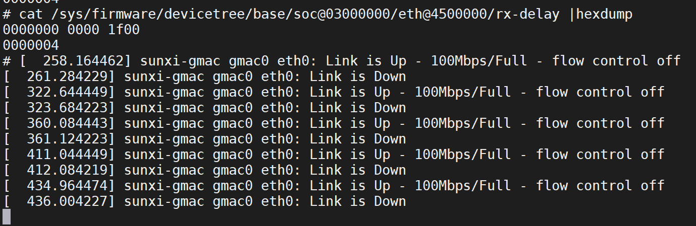

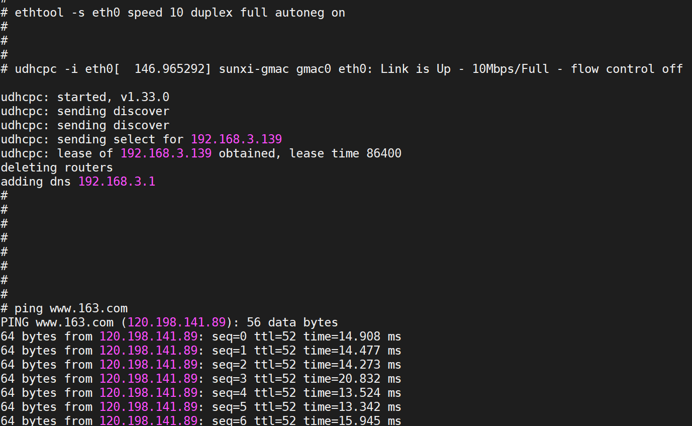

#143 Re: 全志 SOC » V853网卡RTL8211F 1Gbps网卡时通时不通,是不是 tx-delay, rx-delay不对啊? » 2023-11-17 10:02:46
ethtool -s eth0 speed 10 duplex full autoneg on
强行改成10M,我这里各种路由器,各种网线都可以用了。
但是100M和1000M都不行
#145 Re: 全志 SOC » V853网卡RTL8211F 1Gbps网卡时通时不通,是不是 tx-delay, rx-delay不对啊? » 2023-11-16 16:58:03
=> fdt list /soc@03000000/pinctrl@02000000/gmac0@0/
gmac0@0 {
        allwinner,pins = "PE0", "PE1", "PE2", "PE3", "PE4", "PE5", "PE6", "PE7", "PE8", "PE9", "PE10", "PE11", "PE12", "PE13", "PE14", "PE15";
        allwinner,function = "rgmii";
        allwinner,drive = "0";
        allwinner,muxsel = <0x00000003>;
        allwinner,pull = <0x00000000>;
        linux,phandle = <0x00000097>;
=> fdt set /soc@03000000/pinctrl@02000000/gmac0@0/ allwinner,drive 3
gmac0@0 {
        allwinner,drive = "3";
#149 全志 SOC » A133 tina5 reboot 不成功,可能是什么问题引起呢? » 2023-11-15 12:05:56

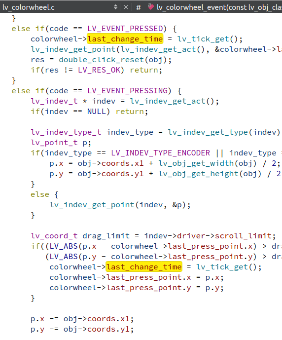

#include "lvgl/lvgl.h"
#define DOUBLE_CLICK_TIME_MS 300 // 双击事件的最大时间间隔(毫秒)
static uint32_t last_click_time = 0;
static void btn_event_cb(lv_obj_t * obj, lv_event_t event)
if (event == LV_EVENT_SHORT_CLICKED) {
uint32_t now = lv_tick_get();
if ((now - last_click_time) < DOUBLE_CLICK_TIME_MS) {
printf("Double click!\n");

    else if(code == LV_EVENT_PRESSED) {
        colorwheel->last_change_time = lv_tick_get();
        lv_indev_get_point(lv_indev_get_act(), &colorwheel->last_press_point);
        res = double_click_reset(obj);
        if(res != LV_RES_OK) return;
    else if(code == LV_EVENT_PRESSING) {
        lv_indev_t * indev = lv_indev_get_act();
        if(indev == NULL) return;
        lv_indev_type_t indev_type = lv_indev_get_type(indev);
        lv_point_t p;
        if(indev_type == LV_INDEV_TYPE_ENCODER || indev_type == LV_INDEV_TYPE_KEYPAD) {
            p.x = obj->coords.x1 + lv_obj_get_width(obj) / 2;
            p.y = obj->coords.y1 + lv_obj_get_height(obj) / 2;
        else {
            lv_indev_get_point(indev, &p);
        lv_coord_t drag_limit = indev->driver->scroll_limit;
        if((LV_ABS(p.x - colorwheel->last_press_point.x) > drag_limit) ||
           (LV_ABS(p.y - colorwheel->last_press_point.y) > drag_limit)) {
            colorwheel->last_press_point.x = p.x;
            colorwheel->last_press_point.y = p.y;
        p.x -= obj->coords.x1;
        p.y -= obj->coords.y1;
        /*Ignore pressing in the inner area*/
        uint16_t w = lv_obj_get_width(obj);
        int16_t angle = 0;
        lv_coord_t cir_w = lv_obj_get_style_arc_width(obj, LV_PART_MAIN);
LVGL双击实现 double click
