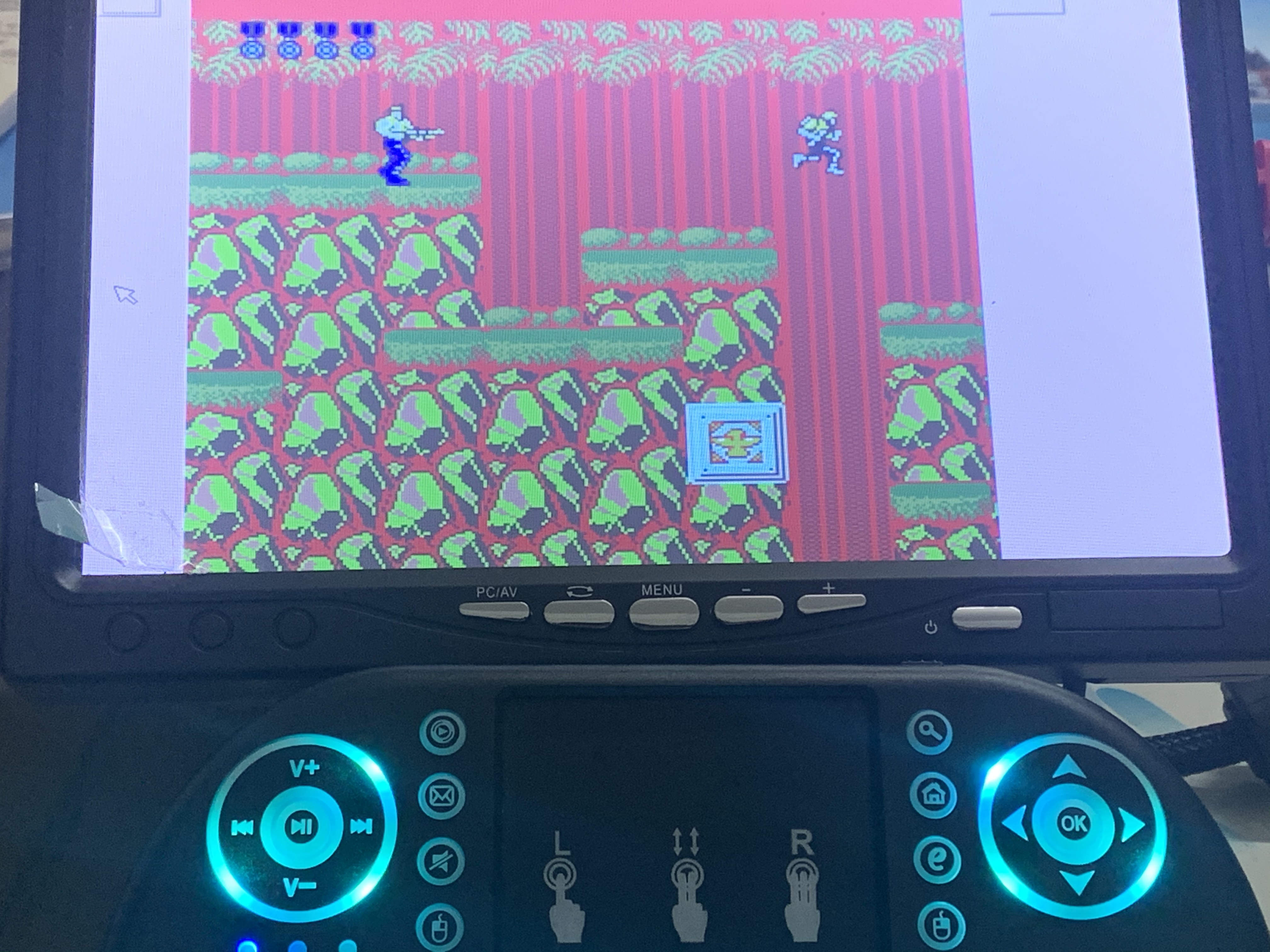

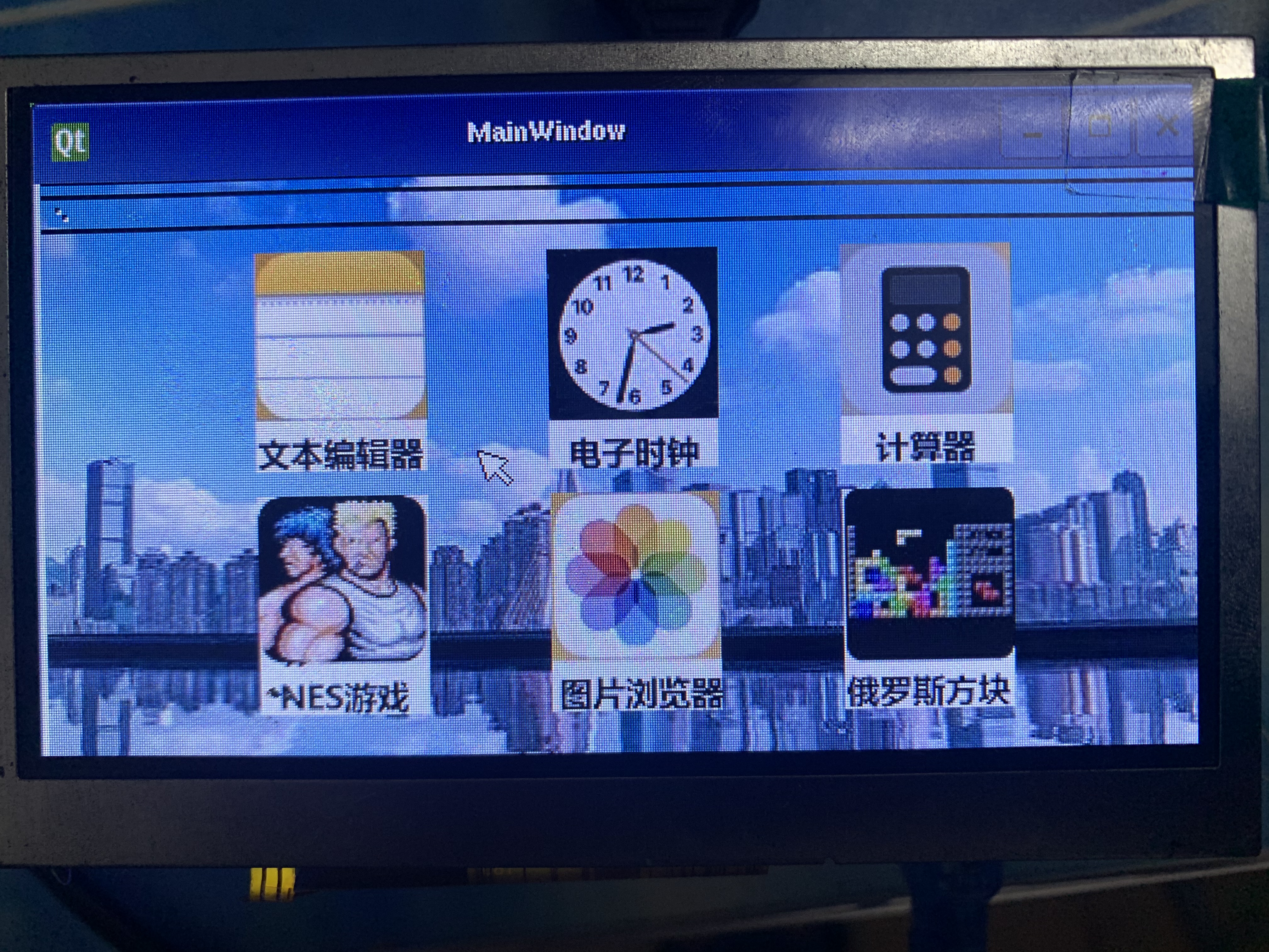

#1 Re: 全志 SOC » 在哇酷那么久了,自己还是比较愚钝的,也做了一版V3S,这次把最终效果发出来,如果大家感觉有参考价值,我也可以开源。 » 2023-08-09 09:27:21
这个板子好久没有折腾了,QT是用QT4的,试过QT5不过比较卡顿,还有就是触摸一直没有调通,还有就是上百度比较卡

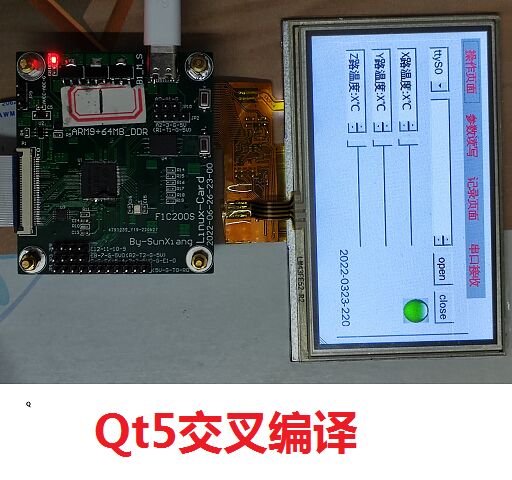

PCB的话,还需要飞线(AVCC飞到3.3V,幸好当时AVCC是排针引出,不然就),画的不如论坛上的其他大佬。还是把自己的原理图与PCB发出来吧,也是一个参考。如果有的人死活不能启动也可以在下面留言。原理图-PCB打包.7z

最后将AVCC与ADC引脚都接到了3.3V,然后烧入自己编译的固件,成功运行Qt5[img]/files/members/6489/_-1234034938_9Qt5交叉编译_1657026204000_wifi_0.jpg[/img]

在偶然尝试之后发现,把AVCC直接接到3.3V,USB就能识别出来了,也可以正常烧写SPI_NAND_FLASH。我尝试AVCC接2.5V或者GND都能识别出来。
#20 Re: 全志 SOC » 第一次打F1C200S板,成功点亮,我也是焊接手残党,QFN88还是挺香的,顺便记录一下遇到的坑。 » 2022-07-08 10:11:37
这个原理图的AVCC是悬空引出来的,按道理是如果我不用麦克风,音频功放什么的,应该也可以悬空。后面发现悬空之后PC都识别不出来USB,从而不能进入烧写模式。

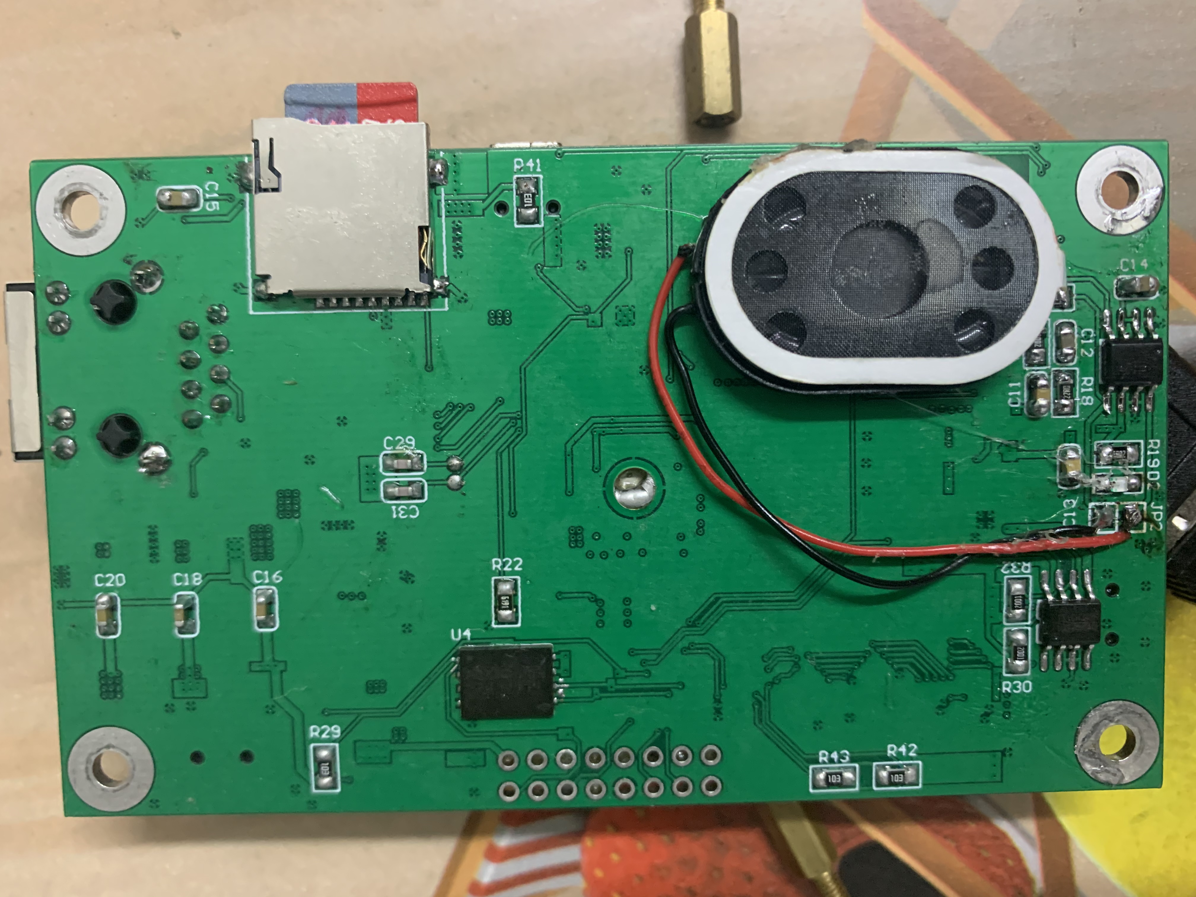

#22 全志 SOC » 第一次打F1C200S板,成功点亮,我也是焊接手残党,QFN88还是挺香的,顺便记录一下遇到的坑。 » 2022-07-08 10:03:16
sunxiang
回复: 19
F1C200S+NAND_SPI_FLASH+SD卡+串口排针引出+RGB_PIN40接口+18块带触摸的4.3屏幕(有点竖线瑕疵)。

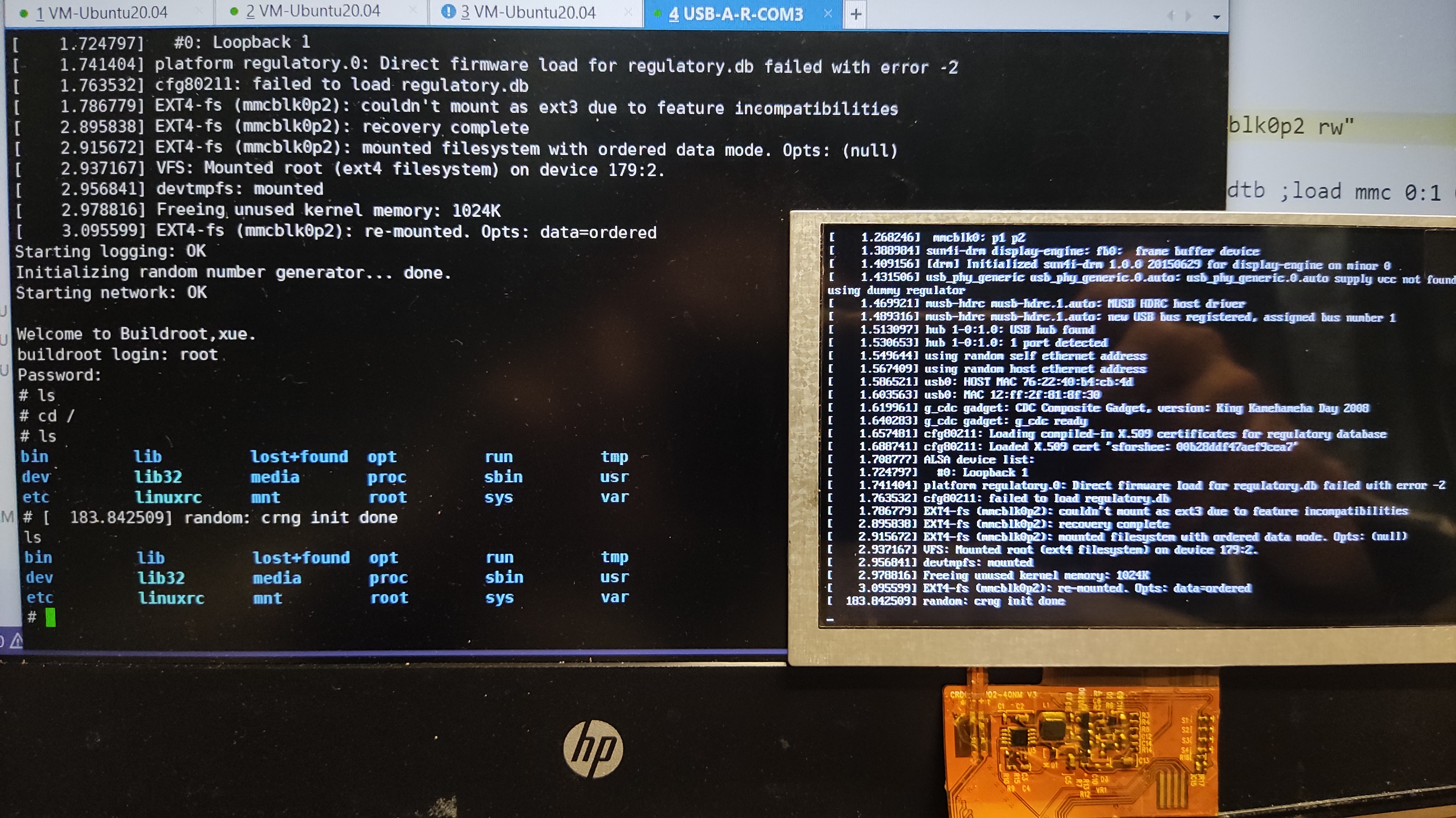

#34 Re: 全志 SOC » 请问荔枝派nano如何在lcd上同步显示串口输入输出 » 2022-01-02 13:26:01
talkingtoaster 说:
我在bootargs加了
`console=tty0 console=ttyS0,115200 panic=5 rootwait root=/dev/mmcblk0p2 rw`
但是lcd还是只显示内核输出
我想让lcd显示串口0同样的信息
/files/members/8007/IMG_20220101_204150.jpg
是主线吗

qt4-NES4_5_512_480_640_480.7z
这个是QT5源文件,,qt4-NES4_5_512_480_640_480/Qt/hdl.nes 拷贝到根目录可以直接一运行,接上键盘就可以直接玩。
1 2  A W S D L O通过这几个键就可以玩魂斗罗啦,嘻嘻。

好吧我承认我中秋佳节在搞diy,年初就想做一个属于自己的Linux板,去年过年开始选型,从NUC977,到IMX6ULL,最后选定国产的IC,V3s。
        然后端午做的软件设计,趁着中秋佳节前几天发板子到嘉立创,还好嘉立创给力,放假第二天板子就回来了,然后焊接+调试了一个下午,不出意外的话应该会开源到GitHub,自己水平有限,也只能做到下面的模样。
          工作内容是:原理图设计+PCB设计+uboot+Linux内核(BSP)+buildroot+Qt上位机软件设计以及交叉编译到板子。
          硬件调试的结果:nand flash正常,lcd正常,sd卡可以挂载,usb正常-可以下载程序,麦克风正常-可以录音,喇叭正常-可以播放录下的音,以太网正常-可以ping百度,按键正常。Wi-Fi异常,这个不知道是不是天线的问题,可能没有做阻抗匹配。整机功耗2W,wifi应该是驱动没有调好现在可以ping通
          软件调试的结果:文本编辑器正常,支持富文本格式,字体大小,图片插入,类似word。电子时钟正常,计算器正常,NES模拟器正常,图片浏览器正常,支持GIF,JPEG,PNG,BMP,网络调试助手正常,支持TCP服务器,TCP客户端,UDP,俄罗斯方块正常,嘻嘻e400823。软件运行比较稳定,只是NES模拟器在运行的时候退出,会死机,通过分析可能是内存泄露。待实现的功能,网页浏览器,音/视频播放器。
        最耗费时间的1是pcb设计,因为这一块我比较薄弱,第一次打四层板还是比较激动,好好在成功了。2是焊接,自己为了省钱就没有开钢网,于是一点点的焊接,中间的CPU最难焊接,还好不是BGA。3是Linux系统构建,虽然网上的资料一大堆,但是很多东西需要自己慢慢摸索的。
          很多人问我,为什么不做STM32开源与FPGA开源。我想说的是,我是为了避嫌,工作内容有这个,所以感觉不太好这样。
          现在四层板10x10免费,还包邮。要是没有免费,我估计都不会自己diy,因为以前双层板都要几十,四层板都要几百。这真的给了我这样的人学习的机会。

应用切换就通过(应该是最low的方案)
killall  myapp
./MYMENU -qws&
然后就又回到了菜单
图标都是抠图,哈哈
qt4中在退出的时候(点击X)会调用一次内存释放函数
