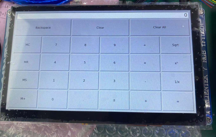

#6 Re: 全志 SOC » 荔枝派zero 运行QT程序触摸不灵敏 但是可以单独运行ts_calibrate和ts_test » 2020-05-25 19:15:26
楼主,编译qt自带那个计算器例子运行一下,看看是不是需要镜像处理?

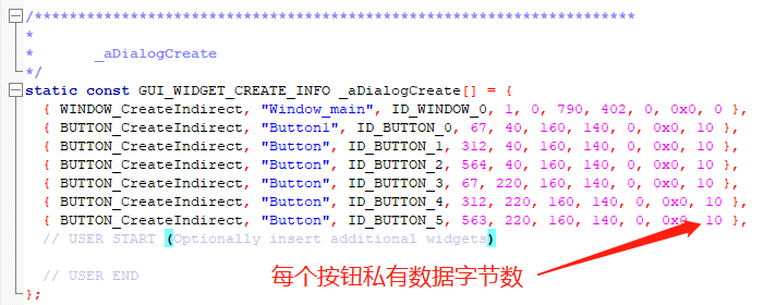

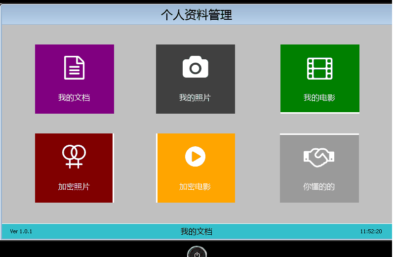

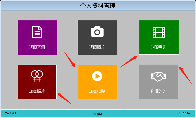

#19 Re: 计算机图形/GUI/RTOS/FileSystem/OpenGL/DirectX/SDL2 » 各位大佬,如何让emWin的同一页面里的控件能一起显示出来?谢谢! » 2020-04-26 10:30:44
有可能,文本框的资源占用少,也可能是先被重绘处理了。
如果仿真没问题,应该就是下位机处理速度不行了。
所以不要用BUTTON_SetBitmap(),自己给按钮写个回调函数,先把图片写到内存设备,在回调函数直接贴图试试是否有改善
#20 Re: 计算机图形/GUI/RTOS/FileSystem/OpenGL/DirectX/SDL2 » 各位大佬,如何让emWin的同一页面里的控件能一起显示出来?谢谢! » 2020-04-26 09:47:47

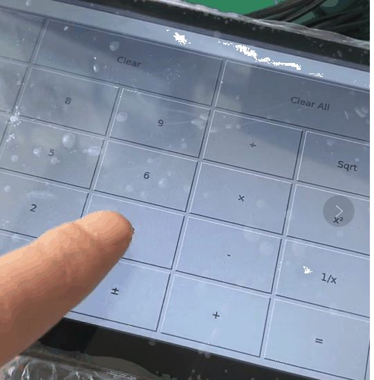

#23 Re: 全志 SOC » 荔枝派zero USB gadget Mass Storage设置总结(调试成功) » 2020-04-23 13:40:00

#24 Re: 全志 SOC » 搞定NS2009驱动 校准后没有大幅度的跳点 » 2020-04-23 09:04:49

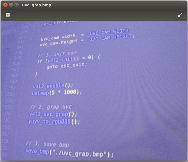

/* Includes ------------------------------------------------------------------*/
#include <fcntl.h>
#include <linux/videodev2.h>
#include <stdio.h>
#include <stdlib.h>
#include <string.h>
#include <sys/ioctl.h>
#include <sys/mman.h>
#include <sys/stat.h>
#include <sys/types.h>
#include <unistd.h>
#include <linux/fb.h>
/* Private define ------------------------------------------------------------*/
#define _UVC_CAM_HEIGHT (480)
#define _UVC_CAM_WIDTH  (640)
#define IMAGEHEIGHT     _UVC_CAM_HEIGHT
#define IMAGEWIDTH      _UVC_CAM_WIDTH
#define NB_BUFFER 4
/* Private macro -------------------------------------------------------------*/
/* Private typedef -----------------------------------------------------------*/
struct vdIn {
    int   fd;
    char* videodevice;
    // v4l2
    struct v4l2_capability     cap;
    struct v4l2_format         fmt;
    struct v4l2_fmtdesc        fmtdesc;
    struct v4l2_streamparm     setfps;
    struct v4l2_requestbuffers rb;
    void* mem[NB_BUFFER];
    int   memlength[NB_BUFFER];
    unsigned char* framebuffer;
    int            framesizeIn;
    int width;
    int height;
    int fps;
    FILE* fp_bmp;
/*_attribute__((packed))的作用是告诉编译器取消结构在编译过程中的优化对齐  */
//14byte文件头
typedef struct
    unsigned char cfType[2];  //文件类型,"BM"(0x4D42)
    unsigned int  cfSize;     //文件大小(字节)
    unsigned int  cfReserved; //保留,值为0
    unsigned int  cfoffBits;  //数据区相对于文件头的偏移量(字节)
} __attribute__((packed)) BITMAPFILEHEADER;
//40byte信息头
typedef struct
    unsigned int       ciSize;            //BITMAPFILEHEADER所占的字节数
    unsigned int       ciWidth;           //宽度
    unsigned int       ciHeight;          //高度
    unsigned short int ciPlanes;          //目标设备的位平面数,值为1
    unsigned short int ciBitCount;        //每个像素的位数
    char               ciCompress[4];     //压缩说明
    unsigned int       ciSizeImage;       //用字节表示的图像大小,该数据必须是4的倍数
    unsigned int       ciXPelsPerMeter;   //目标设备的水平像素数/米
    unsigned int       ciYPelsPerMeter;   //目标设备的垂直像素数/米
    unsigned int       ciClrUsed;         //位图使用调色板的颜色数
    unsigned           intciClrImportant; //指定重要的颜色数,当该域的值等于颜色数时(或者等于0时),表示所有颜色都一样重要
} __attribute__((packed)) BITMAPINFOHEADER;
typedef struct
    unsigned char blue;
    unsigned char green;
    unsigned char red;
} __attribute__((packed)) PIXEL; //颜色模式RGB
/* Private function prototypes -----------------------------------------------*/
/* Private variables ---------------------------------------------------------*/
static struct vdIn   uvc_cam;
static unsigned char rgb888_buffer[IMAGEWIDTH * IMAGEHEIGHT * 3];
static int   xres           = 0;
static int   yres           = 0;
static int   bits_per_pixel = 0;
static char* fb_addr        = NULL;
static char* fb_buf1        = NULL;
/* Global  variables ---------------------------------------------------------*/
/* Private functions ---------------------------------------------------------*/
void yuyv_to_rgb888(void)
    int            i, j;
    unsigned char  y1, y2, u, v;
    int            r1, g1, b1, r2, g2, b2;
    unsigned char* pointer;
    double         rbase = 0;
    double         gbase = 0;
    double         bbase = 0;
    pointer = uvc_cam.framebuffer;
    for (i = 0; i < IMAGEHEIGHT; i++) {
        for (j = 0; j < (IMAGEWIDTH / 2); j++) {
            y1 = *(pointer + ((i * (IMAGEWIDTH / 2) + j) << 2));
            u  = *(pointer + ((i * (IMAGEWIDTH / 2) + j) << 2) + 1);
            y2 = *(pointer + ((i * (IMAGEWIDTH / 2) + j) << 2) + 2);
            v  = *(pointer + ((i * (IMAGEWIDTH / 2) + j) << 2) + 3);
            rbase = 1.042 * (v - 128);
            gbase = 0.34414 * (u - 128) + 0.71414 * (v - 128);
            bbase = 1.772 * (u - 128);
            r1 = y1 + rbase;
            g1 = y1 - gbase;
            b1 = y1 + bbase;
            r2 = y2 + rbase;
            g2 = y2 - gbase;
            b2 = y2 + bbase;
            if (r1 > 255)
                r1 = 255;
            else if (r1 < 0)
                r1 = 0;
            if (b1 > 255)
                b1 = 255;
            else if (b1 < 0)
                b1 = 0;
            if (g1 > 255)
                g1 = 255;
            else if (g1 < 0)
                g1 = 0;
            if (r2 > 255)
                r2 = 255;
            else if (r2 < 0)
                r2 = 0;
            if (b2 > 255)
                b2 = 255;
            else if (b2 < 0)
                b2 = 0;
            if (g2 > 255)
                g2 = 255;
            else if (g2 < 0)
                g2 = 0;
            *(rgb888_buffer + ((IMAGEHEIGHT - 1 - i) * (IMAGEWIDTH / 2) + j) * 6)     = (unsigned char)b1;
            *(rgb888_buffer + ((IMAGEHEIGHT - 1 - i) * (IMAGEWIDTH / 2) + j) * 6 + 1) = (unsigned char)g1;
            *(rgb888_buffer + ((IMAGEHEIGHT - 1 - i) * (IMAGEWIDTH / 2) + j) * 6 + 2) = (unsigned char)r1;
            *(rgb888_buffer + ((IMAGEHEIGHT - 1 - i) * (IMAGEWIDTH / 2) + j) * 6 + 3) = (unsigned char)b2;
            *(rgb888_buffer + ((IMAGEHEIGHT - 1 - i) * (IMAGEWIDTH / 2) + j) * 6 + 4) = (unsigned char)g2;
            *(rgb888_buffer + ((IMAGEHEIGHT - 1 - i) * (IMAGEWIDTH / 2) + j) * 6 + 5) = (unsigned char)r2;
    // printf("yuyv to rgb888 done\n");
int v4l2_init(void)
    int                i = 0;
    int                ret;
    struct v4l2_buffer buf;
    // 1. open cam
    if ((uvc_cam.fd = open(uvc_cam.videodevice, O_RDWR)) == -1) {
        printf("ERROR opening V4L interface\n");
        return -1;
    // 2. querycap
    memset(&uvc_cam.cap, 0, sizeof(struct v4l2_capability));
    ret = ioctl(uvc_cam.fd, VIDIOC_QUERYCAP, &uvc_cam.cap);
    if (ret < 0) {
        printf("Error opening device %s: unable to query device.\n", uvc_cam.videodevice);
        return -1;
    else {
        printf("driver:\t\t%s\n", uvc_cam.cap.driver);
        printf("card:\t\t%s\n", uvc_cam.cap.card);
        printf("bus_info:\t%s\n", uvc_cam.cap.bus_info);
        printf("version:\t%d\n", uvc_cam.cap.version);
        printf("capabilities:\t%x\n", uvc_cam.cap.capabilities);
        if ((uvc_cam.cap.capabilities & V4L2_CAP_VIDEO_CAPTURE) == V4L2_CAP_VIDEO_CAPTURE) {
            printf("%s: \tsupports capture.\n", uvc_cam.videodevice);
        if ((uvc_cam.cap.capabilities & V4L2_CAP_STREAMING) == V4L2_CAP_STREAMING) {
            printf("%s: \tsupports streaming.\n", uvc_cam.videodevice);
    // 3. set format in
    // 3.1 enum fmt
    printf("\nSupport format:\n");
    memset(&uvc_cam.fmtdesc, 0, sizeof(struct v4l2_fmtdesc));
    uvc_cam.fmtdesc.index = 0;
    uvc_cam.fmtdesc.type  = V4L2_BUF_TYPE_VIDEO_CAPTURE;
    while (ioctl(uvc_cam.fd, VIDIOC_ENUM_FMT, &uvc_cam.fmtdesc) != -1) {
        printf("\t%d.%s\n", uvc_cam.fmtdesc.index + 1, uvc_cam.fmtdesc.description);
        uvc_cam.fmtdesc.index++;
    // 3.2 set fmt
    memset(&uvc_cam.fmt, 0, sizeof(struct v4l2_format));
    uvc_cam.fmt.type                = V4L2_BUF_TYPE_VIDEO_CAPTURE;
    uvc_cam.fmt.fmt.pix.width       = uvc_cam.width;
    uvc_cam.fmt.fmt.pix.height      = uvc_cam.height;
    uvc_cam.fmt.fmt.pix.pixelformat = V4L2_PIX_FMT_YUYV;
    uvc_cam.fmt.fmt.pix.field       = V4L2_FIELD_ANY;
    ret = ioctl(uvc_cam.fd, VIDIOC_S_FMT, &uvc_cam.fmt);
    if (ret < 0) {
        printf("Unable to set format\n");
        return -1;
    // 3.3 get fmt
    ret = ioctl(uvc_cam.fd, VIDIOC_G_FMT, &uvc_cam.fmt);
    if (ret < 0) {
        printf("Unable to get format\n");
        return -1;
    else {
        printf("\nfmt.type:\t\t%d\n", uvc_cam.fmt.type);
        printf("pix.pixelformat:\t%c%c%c%c\n", uvc_cam.fmt.fmt.pix.pixelformat & 0xFF, (uvc_cam.fmt.fmt.pix.pixelformat >> 8) & 0xFF, (uvc_cam.fmt.fmt.pix.pixelformat >> 16) & 0xFF, (uvc_cam.fmt.fmt.pix.pixelformat >> 24) & 0xFF);
        printf("pix.height:\t\t%d\n", uvc_cam.fmt.fmt.pix.height);
        printf("pix.width:\t\t%d\n", uvc_cam.fmt.fmt.pix.width);
        printf("pix.field:\t\t%d\n", uvc_cam.fmt.fmt.pix.field);
    // 4. set fps
    memset(&uvc_cam.setfps, 0, sizeof(struct v4l2_streamparm));
    uvc_cam.setfps.type                                  = V4L2_BUF_TYPE_VIDEO_CAPTURE;
    uvc_cam.setfps.parm.capture.timeperframe.numerator   = 1;
    uvc_cam.setfps.parm.capture.timeperframe.denominator = 25;
    ret = ioctl(uvc_cam.fd, VIDIOC_S_PARM, &uvc_cam.setfps);
    if (ret < 0) {
        printf("Unable to set frame rate\n");
        return -1;
    else {
        printf("set fps OK!\n");
    ret = ioctl(uvc_cam.fd, VIDIOC_G_PARM, &uvc_cam.setfps);
    if (ret < 0) {
        printf("Unable to get frame rate\n");
        return -1;
    else {
        printf("get fps OK:\n");
        printf("timeperframe.numerator  : %d\n", uvc_cam.setfps.parm.capture.timeperframe.numerator);
        printf("timeperframe.denominator: %d\n", uvc_cam.setfps.parm.capture.timeperframe.denominator);
        printf("set fps : %d\n", 1 * uvc_cam.setfps.parm.capture.timeperframe.denominator / uvc_cam.setfps.parm.capture.timeperframe.numerator);
    // 5. enum framesizes
    while (1) {
        memset(&fmtdesc, 0, sizeof(struct v4l2_fmtdesc));
        fmtdesc.index = i++;
        if (ioctl(uvc_cam.fd, VIDIOC_ENUM_FMT, &fmtdesc) < 0) {
            break;
        printf("Supported format: %s\n", fmtdesc.description);
        struct v4l2_frmsizeenum fsenum;
        memset(&fsenum, 0, sizeof(struct v4l2_frmsizeenum));
        fsenum.pixel_format = uvc_cam.fmtdesc.pixelformat;
        int j = 0;
        while (1) {
            fsenum.index = j;
            j++;
            if (ioctl(uvc_cam.fd, VIDIOC_ENUM_FRAMESIZES, &fsenum) == 0) {
                if (uvc_cam.fmt.fmt.pix.pixelformat == fmtdesc.pixelformat) {
                    printf("\tSupported size with the current format: %dx%d\n", fsenum.discrete.width, fsenum.discrete.height);
                else {
                    printf("\tSupported size: %dx%d\n", fsenum.discrete.width, fsenum.discrete.height);
            else {
                break;
    // 6. request buffers
    memset(&uvc_cam.rb, 0, sizeof(struct v4l2_requestbuffers));
    uvc_cam.rb.count  = NB_BUFFER;
    uvc_cam.rb.type   = V4L2_BUF_TYPE_VIDEO_CAPTURE;
    uvc_cam.rb.memory = V4L2_MEMORY_MMAP;
    ret = ioctl(uvc_cam.fd, VIDIOC_REQBUFS, &uvc_cam.rb);
    if (ret < 0) {
        printf("Unable to allocate buffers\n");
        return -1;
    // 6.1 map the buffers
    for (i = 0; i < NB_BUFFER; i++) {
        memset(&buf, 0, sizeof(struct v4l2_buffer));
        buf.index  = i;
        buf.type   = V4L2_BUF_TYPE_VIDEO_CAPTURE;
        buf.memory = V4L2_MEMORY_MMAP;
        ret = ioctl(uvc_cam.fd, VIDIOC_QUERYBUF, &buf);
        if (ret < 0) {
            printf("Unable to query buffer\n");
            return -1;
        uvc_cam.mem[i] = mmap(NULL, buf.length, PROT_READ | PROT_WRITE, MAP_SHARED, uvc_cam.fd, buf.m.offset);
        if (uvc_cam.mem[i] == MAP_FAILED) {
            printf("Unable to map buffer\n");
            return -1;
        uvc_cam.memlength[i] = buf.length;
    // 6.2 queue the buffers.
        buf.index  = i;
        ret        = ioctl(uvc_cam.fd, VIDIOC_QBUF, &buf);
        if (ret < 0) {
            printf("Unable to queue buffer\n");
            return -1;
    // 7. malloc yuyv buf
    uvc_cam.framesizeIn = uvc_cam.width * uvc_cam.height << 1; // w * h * 2
    uvc_cam.framebuffer = (unsigned char*)calloc(1, (size_t)uvc_cam.framesizeIn);
    if (uvc_cam.framebuffer == NULL) {
        printf("err calloc memory\n");
        return -1;
    printf("init %s \t[OK]\n", uvc_cam.videodevice);
void v4l2_exit(void)
    free(uvc_cam.framebuffer);
    close(uvc_cam.fd);
int v4l2_enable(void)
    int type = V4L2_BUF_TYPE_VIDEO_CAPTURE;
    int ret;
    ret = ioctl(uvc_cam.fd, VIDIOC_STREAMON, &type);
    if (ret < 0) {
        printf("Unable to start capture\n");
        return ret;
    printf("start capture\n");
int v4l2_disable(void)
    int ret;
    ret = ioctl(uvc_cam.fd, VIDIOC_STREAMOFF, &type);
    if (ret < 0) {
        printf("Unable to stop capture\n");
        return ret;
    printf("stop capture\n");
int v4l2_uvc_grap(void)
    int                ret;
    ret = ioctl(uvc_cam.fd, VIDIOC_DQBUF, &buf);
    if (ret < 0) {
        printf("Unable to dequeue buffer\n");
        exit(1);
    memcpy(uvc_cam.framebuffer, uvc_cam.mem[buf.index], uvc_cam.framesizeIn);
    // printf("buf index: %d\n", buf.index);
int save_bmp(char* bmp_name)
    FILE*            fp;
    BITMAPFILEHEADER bf;
    BITMAPINFOHEADER bi;
    printf("save bmp  function\n");
    fp = fopen(bmp_name, "wb");
    if (fp == NULL) {
        printf("open errror\n");
        return (-1);
    //Set BITMAPINFOHEADER
    memset(&bi, 0, sizeof(BITMAPINFOHEADER));
    bi.ciSize      = 40;
    bi.ciWidth     = IMAGEWIDTH;
    bi.ciHeight    = IMAGEHEIGHT;
    bi.ciPlanes    = 1;
    bi.ciBitCount  = 24;
    bi.ciSizeImage = IMAGEWIDTH * IMAGEHEIGHT * 3;
    //Set BITMAPFILEHEADER
    memset(&bf, 0, sizeof(BITMAPFILEHEADER));
    bf.cfType[0]  = 'B';
    bf.cfType[1]  = 'M';
    bf.cfSize     = 54 + bi.ciSizeImage;
    bf.cfReserved = 0;
    bf.cfoffBits  = 54;
    fwrite(&bf, 14, 1, fp);
    fwrite(&bi, 40, 1, fp);
    fwrite(rgb888_buffer, bi.ciSizeImage, 1, fp);
    printf("save %s done\n", bmp_name);
    fclose(fp);
int fb_init(void)
    int                      fbfd, fb_size;
    struct fb_var_screeninfo vinfo;
    struct fb_fix_screeninfo finfo;
    fbfd = open("/dev/fb0", O_RDWR | O_CREAT, S_IRWXU);
    if (fbfd < 0) {
        printf("open error\n");
        exit(1);
    if (ioctl(fbfd, FBIOGET_VSCREENINFO, &vinfo)) {
        printf("Error reading variable information.\n");
        exit(1);
    if (ioctl(fbfd, FBIOGET_FSCREENINFO, &finfo)) {
        exit(1);
    printf("R:%d,G:%d,B:%d \n", vinfo.red, vinfo.green, vinfo.blue);
    printf("%dx%d, %dbpp\n", vinfo.xres, vinfo.yres, vinfo.bits_per_pixel);
    xres           = vinfo.xres;
    yres           = vinfo.yres;
    bits_per_pixel = vinfo.bits_per_pixel;
    fb_size        = xres * yres * ((bits_per_pixel + 7) / 8);
    printf("fbsize: %d \n", fb_size);
    if ((fb_addr = (char*)mmap(0, fb_size, PROT_READ | PROT_WRITE, MAP_SHARED, fbfd, 0)) < 0) {
        printf("fb mmap error\n");

首于本程序只负责显示,所以拍照需要用到上篇的代码,分两步完成测试。
先拍照保存:
# ./av4l2grap-uvc-savebmp-x /dev/video1
再显示出来:
# ./load-bmp-on-fb uvc_grap.bmp
完整的运行程序log:
# ls
av4l2grap-uvc-savebmp-x  load-bmp-on-fb
----- v4l2 savebmp app start -----
using:          /dev/video1
driver:         uvcvideo
card:           Aoni HD Camera
bus_info:       usb-ci_hdrc.1-1.4
version:        262415
capabilities:   84200001
/dev/video1:    supports capture.
/dev/video1:    supports streaming.
Support format:
        1.MJPEG
        2.YUV 4:2:2 (YUYV)
fmt.type:               1
pix.pixelformat:        YUYV
pix.height:             480
pix.width:              640
pix.field:              1
set fps OK!
get fps OK:
timeperframe.numerator  : 1
timeperframe.denominator: 25
set fps : 25
Supported format: MJPEG
        Supported size: 640x480
        Supported size: 1280x720
        Supported size: 1184x656
        Supported size: 1024x576
        Supported size: 960x720
        Supported size: 960x540
        Supported size: 864x486
        Supported size: 800x600
        Supported size: 752x423
        Supported size: 640x360
        Supported size: 320x240
Supported format: YUV 4:2:2 (YUYV)
        Supported size with the current format: 640x480
        Supported size with the current format: 1280x720
        Supported size with the current format: 1184x656
        Supported size with the current format: 1024x576
        Supported size with the current format: 960x720
        Supported size with the current format: 960x540
        Supported size with the current format: 864x486
        Supported size with the current format: 800x600
        Supported size with the current format: 752x423
        Supported size with the current format: 640x360
        Supported size with the current format: 320x240
init /dev/video1        [OK]
start capture
buf index: 0
yuyv to rgb888 done

#### 拍照代码测试Ok
0207
#### 代码2 实现拍照功能
运行程序后会在当前目录生成uvc_grap.bmp。可以复制到ubuntu查看图片。
- 知识点
主要是自己的理解。
1.yuyv与rgb888:
yuyv原始数据里,两个像素点共用了uv分量,两个像素占用4个字节;
rgb888大家应该都知道了,一个像素点占用3个字节,那么两个像素点占用6个字节。
由此可知,yuyv与rgb888字节量比列是 4:6,也就是 2:3。
知道这些就可以定义相关数据缓冲区大小了:
// buf for yuyv
// buf for rgb888
2.bmp:
基础的图片格式网上很多介绍,不再说明,核心关注点是——数据上下颠倒存放的
- 实现源码:
 * @FilePath: /v4l2-fb-uvc-code/v4l2grap-uvc-savebmp.c
 * @Version: 1.0.0
 * @Author: zys
 * @LastAuthor   : zys
 * @CreationDate: 2020-02-04 11:33:25
 * @LastEditTime : 2020-02-07 11:08:21
 * @Description :  采集一帧USB摄像头数据,保存成bmp图片。
/* change log ----------------------------------------------------------------*/
    -0205
     获取USB相机信息 ok.
    -0207
     实现拍照功能:运行程序后会在当前目录生成uvc_grap.bmp。可以复制到ubuntu查看图片。

int main(int argc, char const* argv[])
    char vdname[15];
    printf("\n----- v4l2 savebmp app start ----- \n");
    if (argc < 2) {
        printf("need:/dev/videox\n");
        printf("like:%s /dev/video1\n", argv[0]);
        printf("app exit.\n\n");
        exit(1);
    snprintf(vdname, 12, argv[1]);
    memset(&uvc_cam, 0, sizeof(struct vdIn));
    uvc_cam.videodevice = vdname;
    printf("using: \t\t%s\n", uvc_cam.videodevice);
    uvc_cam.width  = _UVC_CAM_WIDTH;
    uvc_cam.height = _UVC_CAM_HEIGHT;
    // 1. init cam
    if (v4l2_init() < 0) {
        goto app_exit;
    v4l2_enable();
    usleep(5 * 1000);
    // 2. grap uvc
    v4l2_uvc_grap();
    yuyv_to_rgb888();
    // 3. save bmp
    save_bmp("./uvc_grap.bmp");
app_exit:
    v4l2_exit();
/*************************** (C) COPYRIGHT 2020 ZYS ************END OF FILE****/
- 运行程序:
using:          /dev/video1
driver:         uvcvideo
version:        262415

- 拍照效果
拍屏幕效果不好,拍其它很清晰。

触摸终于好了,原来是配置的锅, 现在你想怎么摸,就怎么摸。
下面的配置ok:

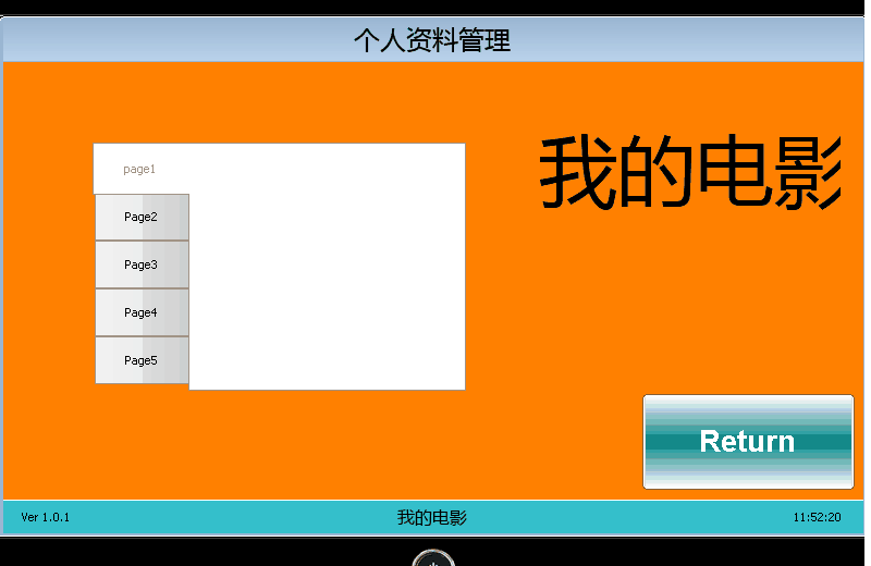

首先,要感谢晕哥,免费提供了<正点原子i.MX6UL开发板>试玩,真香!
由于是全新未拆的,所以我决定水一帖开箱。
- 正点原子官方资料页:- [ 【Linux视频文档发布】正点原子150讲视频+1500页Linux教程发布,配套Alpha Linux开发板,请赶紧下载学习  ](http://www.openedv.com/thread-300792-1-1.html)

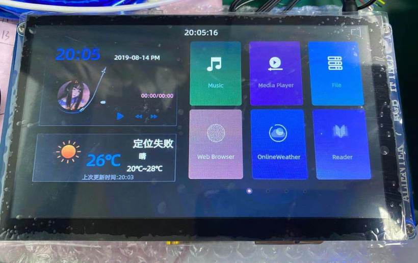

### 一、简单开箱
人狠话不多,先上几张图
- 包装
- 内部
- 启动

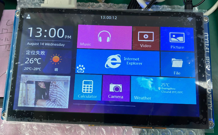

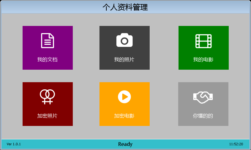

出厂自带qt-demo看着挺不错,每个功能的“返回”是需要下拉屏幕边缘的,简单点说,这个操作用起来是生不如死
好在官方有提供新固件,为每个app的功能都提供了一个“返回”按钮,赶紧烧个新固件吧~
### 二、固件烧录

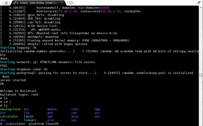

### 三、NFS挂载根文件系统
这里只用NFS挂载根文件系统,其它的kernel,dtb等都用出厂的。
根文件系统是我用buildroot做的,功能不重要,目的是测试NFS挂载。
##### 进入uboot命令行设置启动参数:
- 设置 bootargs
setenv bootargs "console=${console},${baudrate} root=/dev/nfs ip=172.16.1.100:172.16.1.33:172.16.1.1:255.255.0.0:imx6ull:eth0:off rw nfsroot=172.16.1.33:/nfsroot/imx6ull-nfs/buildroot2017-rootfs";saveenv
- 设置 bootcmd
setenv bootcmd “mmc dev 1;mmc dev 1; mmc rescan;fatload mmc 1 0x80800000 zImage;fatload mmc 1 0x83000000 imx6ull-14x14-evk.dtb;bootz 0x80800000 - 0x83000000”;saveenv
bootcmd 设置后,开发板自动从NFS启动。
- 截图
遇到的问题:运行qt例程发现触摸不能用——摸都不让摸,还有王法么~
今天先到这里。

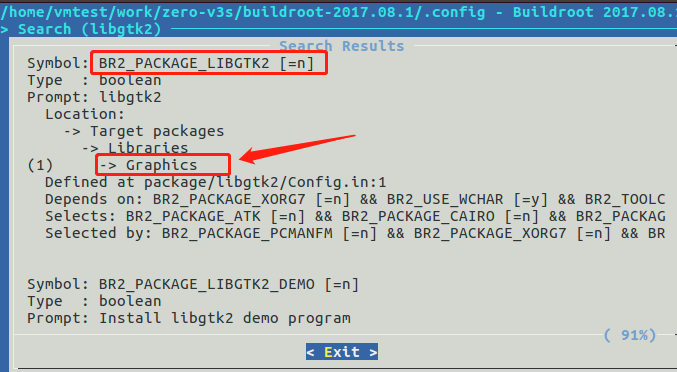

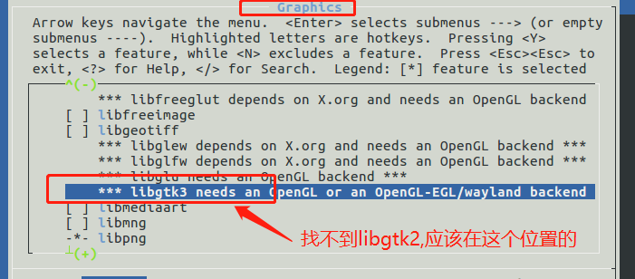

这个 libgtk很尴尬,我也看到错误提示,但是buildroot里面根本找不到  libgtk2.0 !  ...可能是我姿势不对吧
下面我截个图
- buildroot里面可以搜索到 libgtk2:
- 实际去选择找不到,也没任何依赖提示
你能找到libgtk2吗

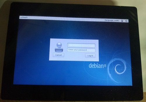

#96 Re: 全志 SOC » 请问大家荔枝派网盘里面的 V3s TF卡 debian 桌面镜像有哪位朋友跑起来了? » 2019-11-19 21:03:37
可以进桌面了。
发现只有usb 网卡
root@LicheePi:~# ifconfig
          collisions:0 txqueuelen:1000
usb0      Link encap:Ethernet  HWaddr 8a:65:31:29:92:d0
root@LicheePi:~# ifconfig eth0 up
eth0: ERROR while getting interface flags: No such device
root@LicheePi:~#

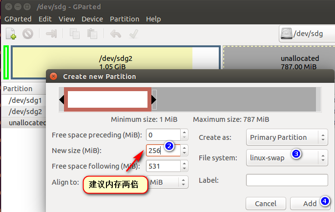

awfans 说:
https://whycan.cn/files/members/713/2019-11-19_085543.png
https://whycan.cn/files/members/713/2019-11-19_085624.png
@Jmhh247 记得按17楼修改 /etc/fstab 文件, 然后看Linux启动日志,有没有启用swap分区。
多谢楼主!
题外话,我给ubuntu扩展硬盘容量也是用gparted,记得需要先建扩展分区,然后在扩展分区上建swap分区。
这个T卡的swap分区似乎是直接建立的,不需要扩展分区。
#100 Re: 全志 SOC » 请问大家荔枝派网盘里面的 V3s TF卡 debian 桌面镜像有哪位朋友跑起来了? » 2019-11-19 08:36:59

#103 Re: 全志 SOC » 请问大家荔枝派网盘里面的 V3s TF卡 debian 桌面镜像有哪位朋友跑起来了? » 2019-11-17 16:32:35
桌面能进去吗,我试了下进不去。(终端可以进)
看使用说明里有这句--“如果你需要测试桌面,请一定要挂载swap分区!!!!”
小白不知道怎么挂载swap分区,流下了没有技术的眼泪。。。
awfans 说:

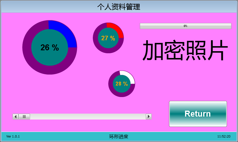

测试一下:环形进度条动画延迟效果
(只是测试,比较简陋,暂时不整理工程出来~)
- 动画延迟
动画延迟效果,就是有一个收敛的过程,不是一步到位的。
比如抽奖的表盘,不是你转一下就停,而是有一个延迟过程才停下来。
!!!----("动画延迟"-这个叫法可能不专业~)
- 动态展示
只有第1个环形进度条带延迟效果,仔细看可以看到,其它进度条都是直接停下来,而第1个进度条经过一段延迟才停下来。
(gif有撕裂感,是gif工具的问题,实际很流畅)
- 核心代码
##### 原理是:不直接更新设置值,而是通过一个定时器间接更新设置值,从而实现动画延迟。
#define ID_TIMER_TIME       1
static void _cb_round(WM_MESSAGE * pMsg)
	static     WM_HTIMER hTimerTime;
	WM_HWIN hWin;
	int Id;
    BATINFO_USER_SKIN *pUsr;
    static int value = 0;
	hWin = pMsg->hWin;
	BUTTON_GetUserData(hWin, &pUsr, sizeof(pUsr));
	switch (pMsg->MsgId)
	case WM_TIMER:
		Id = WM_GetTimerId(pMsg->Data.v);
        if (pUsr->ch < pUsr->sw) {
            pUsr->ch++;
        else if (pUsr->ch > pUsr->sw) {
            pUsr->ch--;
        zl_roundlevel_set_value(hWin, pUsr->ch);
		WM_RestartTimer(pMsg->Data.v, 30);
		break;
	default:
		BUTTON_Callback(pMsg);
#129 Re: 计算机图形/GUI/RTOS/FileSystem/OpenGL/DirectX/SDL2 » [原创开源]emwin自定义控件2--环形进度条 » 2019-09-27 13:10:32

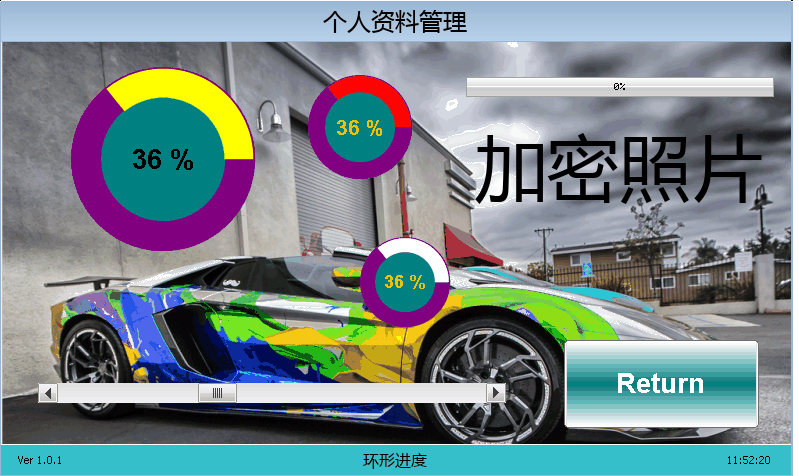

#130 计算机图形/GUI/RTOS/FileSystem/OpenGL/DirectX/SDL2 » [原创开源]emwin自定义控件2--环形进度条 » 2019-09-27 12:26:00

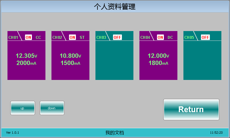

Jmhh247
回复: 8
关键字: emwin, 自定义控件,环形进度条
这是一个用emwin写的主页面导航+侧边导航的通用程序框架,emwin仿真环境用的是codeblocks(16或17都可)。
本篇主要分享了一种环形进度条的自定义控件。(由于只是程序框架,所以并不涉及界面美化,我知道丑,所以先说出来~)
  本坛首发!
- 环形进度条
很常见的控件,就算现在没用,以后一定用的上!
- APP截图
下面是部分APP截图
静态展示
动态展示
- 核心代码
##### 原理就是用emwin系统的皮肤设置函数+按钮私有数据。这相当于一种自定义控件实现的简单方法,通过不同的函数+数据结构就能实现不同功能的控件。
!!!--------(延用了上个帖子的代码,整理的有点粗糙~)
1. 结构体类型
typedef struct {
    int Check;
    GUI_COLOR colorPressed;
    GUI_COLOR colorUnPress;
    GUI_FONT *iconFont;
    char iconName[6];
    char btnText[10];
    int ch;
    int sw;
    int mode;
    float batV;
    int batI;
    float power;
} BATINFO_USER_SKIN;
2. 结构体定义
static BATINFO_USER_SKIN BatInfoData[] = {
    {ZL_BTN_CHKMODE_NO, GUI_DARKCYAN, GUI_DARKMAGENTA, &awefont24, "\uf0f6", "stm8", 1, 1, ZL_BATINFO_MODE_CC, 12.305, 2000},
    {ZL_BTN_CHKMODE_NO, GUI_DARKCYAN, GUI_DARKMAGENTA, &awefont24, "\uf030", "stm32", 2, 1, ZL_BATINFO_MODE_ST, 10.8, 1500},
    {ZL_BTN_CHKMODE_NO, GUI_DARKCYAN, GUI_DARKMAGENTA, &awefont24, "\uf008", "mcu", 3, 0, ZL_BATINFO_MODE_CV},
static BATINFO_USER_SKIN *pBtnUser[GUI_COUNTOF(BatInfoData)];
3. 控件用户接口
(这里只完成了最有用的部分,有源码可以按需魔改。。。)
// !!!----以下接口必须在控件初始化私有数据后才能调用----
// 设置环形值 ok
int zl_roundlevel_set_value(WM_HWIN hItem, int value)
    char strbuf[6];
    if (value > 100) {
        value = 100;
    // 更新进度环
    BUTTON_GetUserData(hItem, &pUsr, sizeof(pUsr));
    pUsr->ch = value;
    // 更新数字值
    sprintf(strbuf, "%i %%", value);
    BUTTON_SetText(hItem, strbuf);
// 设置进度条颜色 ok
int zl_roundlevel_set_color(WM_HWIN hItem, GUI_COLOR color)
    pUsr->colorPressed = color;
    WM_InvalidateWindow(hItem);
// 设置文字颜色 ok
int zl_roundlevel_set_valuecolor(WM_HWIN hItem, GUI_COLOR color)
    BUTTON_SetTextColor(hItem, BUTTON_CI_UNPRESSED, color);
    BUTTON_SetTextColor(hItem, BUTTON_CI_PRESSED, color);
4. 环形进度条实现代码
// 环形进度条实现  ok
int button_drawskin_roundlevel(const WIDGET_ITEM_DRAW_INFO* pItem)
    char acBuf[20];
    int xPos;
    int yPos;
    int r;
	switch (pItem->Cmd)
	case WIDGET_ITEM_DRAW_BACKGROUND:
		    BUTTON_GetUserData(pItem->hWin, &pUsr, sizeof(pUsr));
			if (BUTTON_IsPressed(pItem->hWin))
                GUI_SetColor(pUsr->colorUnPress);
			else
            // 计算半径
			r = (pItem->x1 < pItem->y1) ? pItem->x1 : pItem->y1;
			if (r % 2) {
                r -= 3;
			else {
                r -= 2;
			xPos = pItem->x1 / 2;
			yPos = pItem->y1 / 2;
			// 外圆
			GUI_AA_FillCircle(xPos, yPos, r / 2);
			// 内圆
            GUI_SetColor(GUI_DARKCYAN);
			GUI_AA_FillCircle(xPos, yPos, r / 2 - (r / 6));
			// 进度环
			GUI_SetColor(pUsr->colorPressed);
			GUI_SetPenSize(r/6 - 1);
			GUI_AA_DrawArc(xPos, yPos, r / 2 - (r / 6 / 2) - 1, 0, 0, pUsr->ch * 3.6);
        break;
	default:
			return BUTTON_DrawSkinFlex(pItem);
控制篇幅,只列出部分代码。
最后是工程源码:    emwin-uidemo8-cbprj.zip

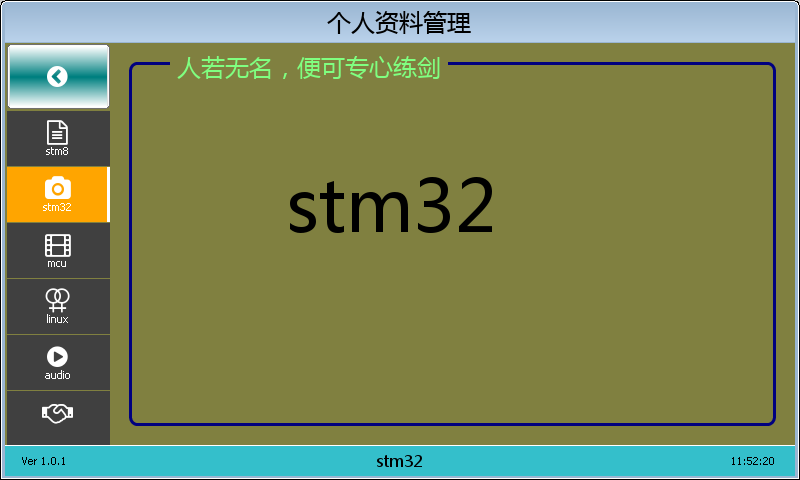

测试一下: 使用emWin原生MULTIPAGE控件的侧边导航
(只是测试,比较简陋~)
- 动态展示
- 核心代码
    // 0--你懂的
    hItem = WM_GetDialogItem(pMsg->hWin, ID_MULTIPAGE_0);
    // 1--设置标题栏在底部
    MULTIPAGE_SetAlign(hItem, MULTIPAGE_ALIGN_LEFT | MULTIPAGE_ALIGN_BOTTOM);
    // 2--旋转标题栏到左侧
    MULTIPAGE_SetRotation(hItem, MULTIPAGE_CF_ROTATE_CW);
    // 3--设置皮肤,目的实现标题栏文字水平
    MULTIPAGE_SetSkin(hItem, multipage_drawskin);
    // 4--皮肤实现函数,左侧边导航实现ok

#137 计算机图形/GUI/RTOS/FileSystem/OpenGL/DirectX/SDL2 » [原创开源]emwin自定义控件1-卡片面板 » 2019-09-23 13:06:44
Jmhh247
回复: 9
关键字: emwin, 自定义控件,卡片面板
##### 本坛首发。
本篇主要介绍了一种卡片式的自定义控件。(由于只是程序框架,所以并不涉及界面美化,我知道丑,所以先说出来~)
- 卡片面板
卡片面板是我自己起的名字,不知道此类控件是否有准确的叫法。
在横屏设备中,卡片面板有着大量的应用,通常用来展示同类信息。
下面的截图来自最近沉迷的手游《QQ飞车》。(飞车一局2分钟左右,比王者玩起来轻松太多了,当然我主要是为看它的GUI设计,信吧~)
- APP截图
下面是部分APP截图
静态展示
动态展示
- 代码实现
1. 结构体类型
typedef struct {
    int Check;
    GUI_FONT *iconFont;
    char iconName[6];
    char btnText[10];
    int ch;
    int sw;
    int mode;
    float batV;
    int batI;
    float power;
2. 结构体定义
    {ZL_BTN_CHKMODE_NO, GUI_DARKCYAN, GUI_DARKMAGENTA, &awefont24, "\uf226", "linux", 4, 1, ZL_BATINFO_MODE_DC, 12.0, 1800},
    {ZL_BTN_CHKMODE_NO, GUI_DARKCYAN, GUI_DARKMAGENTA, &awefont24, "\uf144", "audio", 5},
3. 卡片面板实现代码
// 卡片面板控件 ok
int button_drawskin_batinfo(const WIDGET_ITEM_DRAW_INFO* pItem)

	default:
控制篇幅,只列出部分代码。
最后是工程源码:  emwin-uidemo7-cbprj.zip

#139 Re: 计算机图形/GUI/RTOS/FileSystem/OpenGL/DirectX/SDL2 » [原创开源]emwin侧边导航框架支持按钮选中效果 » 2019-09-21 14:19:21
点击“我的照片”就进去了。(偷懒没说明,想着就六个图标,都点一遍就知道了。。。)
我思故我在 说:
https://whycan.cn/files/members/1947/2019-09-21_141217.png
https://whycan.cn/files/members/1947/2019-09-21_141354.png
6666666  继续紧跟楼主步伐,
一开始发现 C:\Windows\Fonts\msyh.ttf 会引起错误, 然后挂了。
后来网上下载了一个 msyh.ttf 可以了。
但是楼主的第三个图片, 左侧导航那个界面怎么点进去呢?
#140 Re: 计算机图形/GUI/RTOS/FileSystem/OpenGL/DirectX/SDL2 » [原创开源]emwin侧边导航框架支持按钮选中效果 » 2019-09-21 13:14:02

#141 计算机图形/GUI/RTOS/FileSystem/OpenGL/DirectX/SDL2 » [原创开源]emwin侧边导航框架支持按钮选中效果 » 2019-09-21 13:12:05
Jmhh247
回复: 18
关键字: emwin, 侧边导航
##### 本坛首发。(为晕哥的靠海别墅添砖加瓦出点力~~~)
接上篇《[原创开源]emwin导航界面支持Awesome图标字体》,本篇主要介绍了侧边栏导航的通用程序框架。(由于只是程序框架,所以并不涉及界面美化,我知道丑,所以先说出来~)
- 侧边导航
在横屏设备中,侧边导航有着大量的应用,下面的截图来自最近沉迷的手游《QQ飞车》。(飞车一局2分钟左右,比王者玩起来轻松太多了,当然我主要是为看它的GUI设计,信吧~)
- APP截图
下面是部分APP截图
主页面按钮选中边线,可以任意设四边的其中一边(演示,通常主页面不需要)
侧边栏导航选中效果
- 代码实现
1. 结构体类型
typedef struct {
    int Check;
    GUI_FONT *iconFont;
    char iconName[6];
    char btnText[10];
} BTN_USER_SKIN;
2. 结构体定义
static BTN_USER_SKIN BtnSkinData[] = {
    {ZL_BTN_CHKMODE_RIGHT, GUI_ORANGE, GUI_ORANGE, &awefont24, "\uf0f6", "stm8"},
    {ZL_BTN_CHKMODE_NO, GUI_ORANGE, GUI_DARKGRAY, &awefont24, "\uf030", "stm32"},
    {ZL_BTN_CHKMODE_NO, GUI_ORANGE, GUI_DARKGRAY, &awefont24, "\uf008", "mcu"},
    {ZL_BTN_CHKMODE_NO, GUI_ORANGE, GUI_DARKGRAY, &awefont24, "\uf226", "linux"},
    {ZL_BTN_CHKMODE_NO, GUI_ORANGE, GUI_DARKGRAY, &awefont24, "\uf144", "audio"},
    {ZL_BTN_CHKMODE_NO, GUI_ORANGE, GUI_DARKGRAY, &awefont24, "\uf2b5", NULL},
3. 选中效果代码
// ok
static button_set_check(WM_MESSAGE *pMsg)
    WM_HWIN hItem;
    BTN_USER_SKIN * pBtnData;
    // uncheck all
    for (int i = 0; i < GUI_COUNTOF(BtnSkinData); i++) {
        hItem = WM_GetDialogItem(pMsg->hWin, ID_BUTTON_1 + i);
        BUTTON_GetUserData(hItem, &pBtnData, sizeof(pBtnData));
        pBtnData->Check = 0;
        pBtnData->colorUnPress = GUI_DARKGRAY;
    // check self
    BUTTON_GetUserData(pMsg->hWinSrc, &pBtnData, sizeof(pBtnData));
    // 增加选中线
    pBtnData->Check = ZL_BTN_CHKMODE_RIGHT;
    // 修改选中后颜色
    pBtnData->colorUnPress = GUI_ORANGE;
    // 无效化,触发重绘
    WM_InvalidateWindow(pMsg->hWin);
控制篇幅,只列出部分代码。
最后是工程源码:   emwin-uidemo6-cbprj.zip

#145 计算机图形/GUI/RTOS/FileSystem/OpenGL/DirectX/SDL2 » [原创开源]emwin导航界面支持Awesome图标字体 » 2019-09-20 13:15:05
Jmhh247
回复: 18
关键字: emwin, awesome图标字体
最近整理电脑资料,发现角落很多代码,不如整理一下分享出来,还能发挥点余热。
这是一个用emwin写的导航界面,emwin仿真环境用的是codeblocks。
##### 程序本身没什么技术含量,唯一值得分享的亮点是awesome图标字体在emwin中的应用。
在这里要特别感谢安富莱给力的史诗级emwin教程。
部分APP运行截图
加载页
启动页
导航页
图中的导航按钮使用的就是awesome图标。
#### awesome图标字体简介
awesome图标字体,是一套开源免费的矢量图标,最新版是4.7.0,一共有675个图标。awesome图标字体提供多种格式,可以用到多种开发场合,web开发应该是主流。
awesome图标字体中文官网在这:- [FontAwesome中文网](http://www.fontawesome.com.cn/)
官网截图
#### emwin使用awesome字体
awesome图标字体有提供ttf格式,而emwin是支持ttf格式的,所以emwin可以直接使用。
emwin使用图标的常规方法,无非就是2D绘图,直接贴图等。
awesome图标字体ttf格式大小只有162KB,不到200KB就有675个矢量图标,显然是很适合嵌入式的,使用方法也简单的多。
所以在一些场合中使用awesome图标字体优势非常大。
- 简单使用示例
创建字体后,直接当成普通字体来显示即可:
GUI_SetFont(&Font48);
GUI_DispStringInRect("\uf085", &rect, GUI_TA_HCENTER | GUI_TA_TOP);
上面的“f085”是从索引页查出图标对应的unicode。我把图标的索引页生成了一个PDF文档,后面会给出该文档。
- 进阶使用示例
就是本次导航按钮使用图标字体的实现方法,原理就是用emwin系统的皮肤设置函数+按钮私有数据。
1. 在emwin创建awesome图标字体;
        ttf_init();
        // 篇幅限制,只列出部分,具体看工程源码
	/* 创建6种字体 */
	GUI_TTF_CreateFontAA(&awefont16, &awefont_Cs0);
	GUI_TTF_CreateFontAA(&awefont24, &awefont_Cs1);
	GUI_TTF_CreateFontAA(&awefont32, &awefont_Cs2);
	GUI_TTF_CreateFontAA(&awefont48, &awefont_Cs3);
	GUI_TTF_CreateFontAA(&awefont72, &awefont_Cs4);
	GUI_TTF_CreateFontAA(&awefont120, &awefont_Cs5);
2. 增加按钮的私有数据,这里是记录图标字体等信息
// 按钮私有数据,记录图标
// ok
    {GUI_DARKCYAN, GUI_DARKMAGENTA, &awefont48, "\uf0f6"},
    {GUI_DARKCYAN, GUI_DARKGRAY, &awefont48, "\uf030"},
    {GUI_DARKCYAN, GUI_DARKGREEN, &awefont48, "\uf008"},
    {GUI_DARKCYAN, GUI_DARKRED, &awefont48, "\uf226"},
    {GUI_DARKCYAN, GUI_ORANGE, &awefont48, "\uf144"},
    {GUI_DARKCYAN, GUI_GRAY_9A, &awefont48, "\uf2b5"},
// ok
static BTN_USER_SKIN *pBtnUser[GUI_COUNTOF(BtnSkinData)];
然后一定记得给按钮设置私有数据的字节数:
3. 使用系统函数设置皮肤即可
        hItem = WM_GetDialogItem(pMsg->hWin, ID_BUTTON_0 + i);
        BUTTON_SetFont(hItem, &Font16);
        // 设置皮肤函数
        BUTTON_SetSkin(hItem, button_drawskin_awefont);
        pBtnUser[i] = &BtnSkinData[i];
        // 设置私有数据
        BUTTON_SetUserData(hItem, &pBtnUser[i], sizeof(pBtnUser[i]));
4. 最后是自定义皮肤函数的实现,核心代码
/* 按钮绘制图标字体皮肤 ok*/
int button_drawskin_awefont(const WIDGET_ITEM_DRAW_INFO* pItem)
    BTN_USER_SKIN *pUsr;
    GUI_RECT rect;
    char acBuf[20];
	switch (pItem->Cmd)
    case WIDGET_ITEM_DRAW_TEXT:
            BUTTON_GetText(pItem->hWin, acBuf, sizeof(acBuf));
            rect.x0 = pItem->x0;
            rect.x1 = pItem->x1;
            rect.y0 = pItem->y0;
            rect.y1 = pItem->y1;
            GUI_SetFont(BUTTON_GetFont(pItem->hWin));
            GUI_SetTextMode(GUI_TM_TRANS);
            GUI_SetColor(GUI_WHITE);
            rect.y1 -= rect.y1 / 6;
			GUI_DispStringInRect(acBuf, &rect, GUI_TA_HCENTER | GUI_TA_BOTTOM);
        break;
			else
			GUI_AA_FillRoundedRect(pItem->x0, pItem->y0, pItem->x1, pItem->y1, 0);
            // 图形字体
            rect.y0 += rect.y1 / 6;
            if (pUsr->iconFont) {
                GUI_SetFont(pUsr->iconFont);
                GUI_DispStringInRect(pUsr->iconName, &rect, GUI_TA_HCENTER);
        break;
	default:
最后,相关资料:

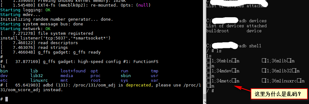

这个是正常的,因为 windows 自带的终端显示不支持 *nix 这种颜色终端显示,你下载一个 adb 版本的 putty 是没有问题的
换了个putty果然好了!

请教晕哥,用你提供的bin,进去之后是这个样子。adb这里显示乱码,正常吗
没玩过adb,可以干啥用,有简单的教程没...
